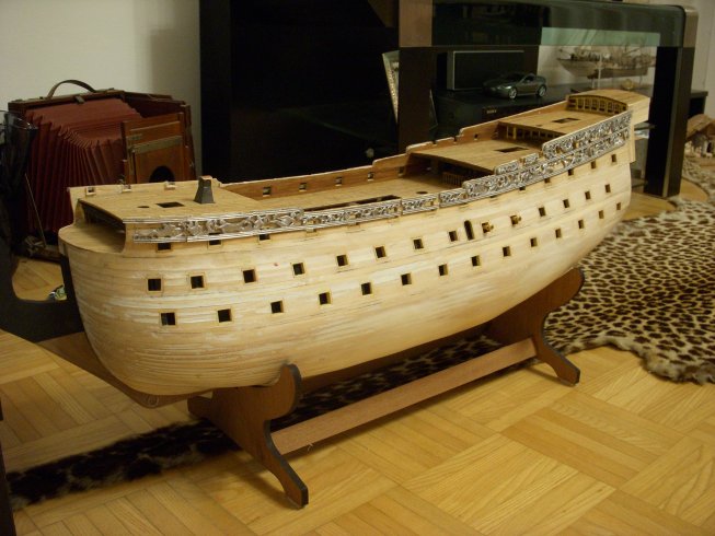

Was für ein Brocken! Hat Deine Liebste schon so richtig mitbekommen, wie groß das Teil am Ende eigentlich wird? :) Bei meiner Testschnitte, obwohl ja 1:1, wirkt das alles ja noch recht, ähm, niedlich :-)))
Und ja, tolle Kurven! :) Gehst Du als nächstes dann die Ausschnitte für die Kanonen an?

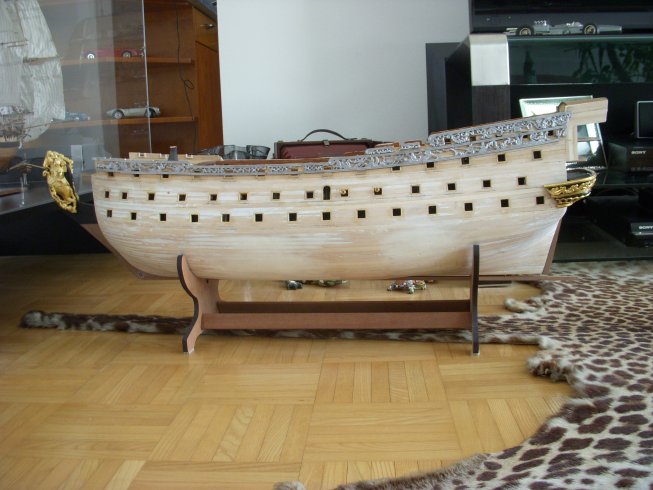

...bei mir ging es mit dem untersten Teil des Heckspiegels weiter, ich kann nur sage eine furchtbare Arbeit :bang: :bang: :bang: . Das Teil schaut nach nichts aus, dahinter stecken aber gut 25 Stunden Arbeit, hobeln, schleifen, anpassen....das Anpassen war die schwierigste Arbeit, der Holzklotz der im Baukasten mitgeliefert wird passt so ganz und gar nicht :bang: :bang: :bang: . Das Teil ist jetzt mal mit zwei Stahlbolzen angebracht und kann noch im Winkel und Position etwas korrigiert werden, wobei der Winkel eigentlich dem Schwung der zukünftigen Zweitbeplankung schon entspricht.
Oliver
609
Montag, 26. Dezember 2016, 14:56
Was interessieren schon die Stunden, wenn das Ergebniss so gut aussieht!? :) Hast Du seitlich denn noch Platz für die Zweitbeplankung zwischen Klotz und Rumpf? Oder arbeitest Du dann später noch etwas auf?

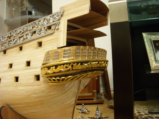

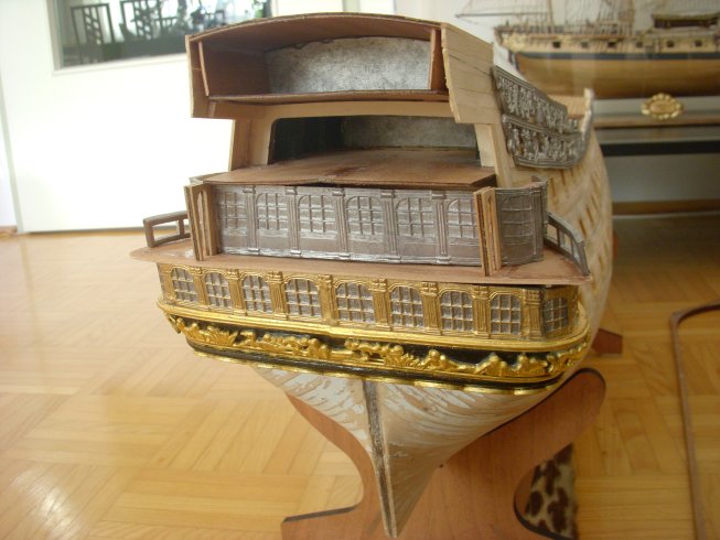

nachdem ich Urlaub habe hab ich mich wieder mal dem Schiff gewidmet. Der zeite Sockel unten am Heckspiegel wurde gemacht, gleich vorweg, Euromodels liefert das Teil zwar vorgeschnitten mit, es passt aber so gut wie gar nicht, zuerst muss man die Deckswölbung aus dem Vollen Holz herausarbeiten und dann am Heck einpassen und die Schrägen hofeln, feilen, schleifen :bang: :bang: :bang: :verrückt: :verrückt: :verrückt: :cursing: :cursing: :cursing: , alter Schwede, im Moment brechen mir grad die Finger ab :motz: 8| ...dann wurde das Teil mit Bolzen auf den untersten "Sockel" montiert und die oberen Zieleisten angepasst (gebogen, ist auch keine schöne Arbeit da die Dinger auch recht schlecht passen), na ja, was solls, am Abend wird vergoldet und die Ornamente und Zierleisten an dem Teil angebracht (hab ich zumindest vor)....
Oliver
PS: einige kleine Fugen zwischen den Sockeln und den Zierleisten muss ich noch auffüllen, Leim-Wassergemisch ist da meine Waffe...

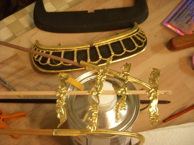

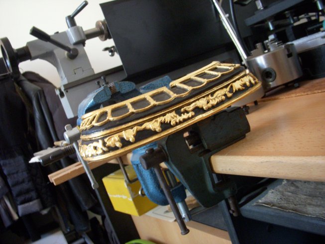

...weitere Teile des Heckspiegels wurden vergoldet, die müssen jetzt aber erst durchtrocknen damit das Gold und die Mixtion fest werden und ordentlich verbaut werden können, das erfolgt dann morgen...
Oliver

Freitag, 30. Dezember 2016, 09:20
Hallo Olli: ich glaube, ich habe mich auch in Deine Dicke verknallt :-)
Aber da ich nicht immer nur "toll" und "irre" schreiben möchte, habe ich eine Frage zu dem
3. Bild aus Beitrag #611:
Da scheint mir auf der linken Seite unten der Abstand zwischen den untersten beiden Zierleisten sehr ungleichmäßig zu sein!? Bild, Perspektive? Oder wird oder wurde das schon gerichtet? Knick in meiner Optik ist natürlich nicht ausgeschlossen :-).
Ansonsten freue ich mich wie immer schon auf das nächste Update!!! :)
615
Freitag, 30. Dezember 2016, 11:24
Guten Morgen liebe Modellbauer,
@Pellew, der Abstand zwischen den Zierleisten ist korrekt, da die Leisten aber eine "Höhenstruktur" haben scheint es auf den Bildern je nach Betrachtung das der Abstand nicht passt.
...die Ornamente wurden nun angebracht und die Zierleisten ebenfalls, noch ist alles am trocknen, die Vergoldung möchte ich noch nicht angreifen daher gibt es erst später Bilder am Schiff...hier nur schnell welche von der Konsole des Heckspiegels...

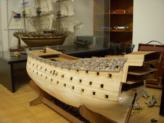

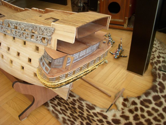

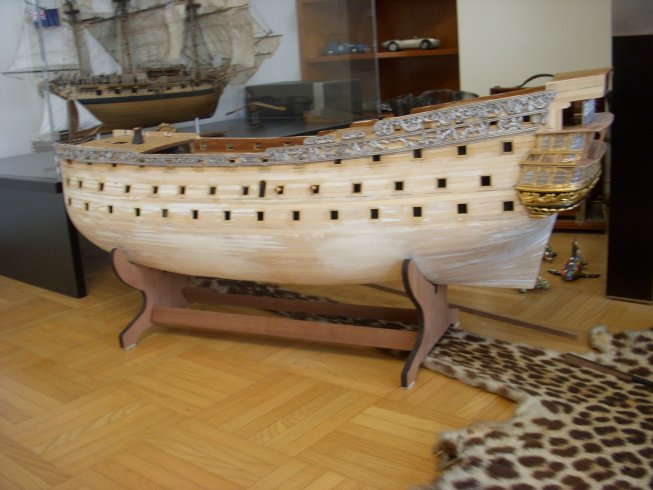

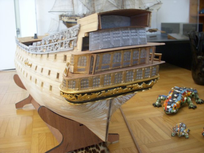

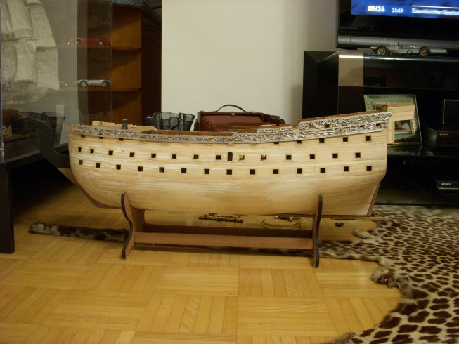

heute Abend ging es noch dem Schanzkleid an den Kragen, ich hab es jetzt an die Dekos angepasst, die Linie gefällt mir noch immer recht gut und passt zu den Originalplänen...und alle Finger sind auch noch dran :D ...diese Arbeit hat mir echt Bauchschmerzen bereitet, keine Ahnung warum, aber der Bauabschnitt liegt mir immer im Magen ...hier das Ergebnis
Oliver

anbei mal Bilder mit Galionsfigur, Dekorationen und dem unteren Teil des Heckspiegels, die Linie und Position der Dekorationen gegenüber dem Heckspiegel scheint noch immer zu passen...
...und dann wünsche ich Euch schon mal einen guten Rutsch ins neue Jahr und alles Gute an Alle !!!

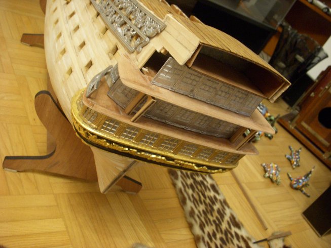

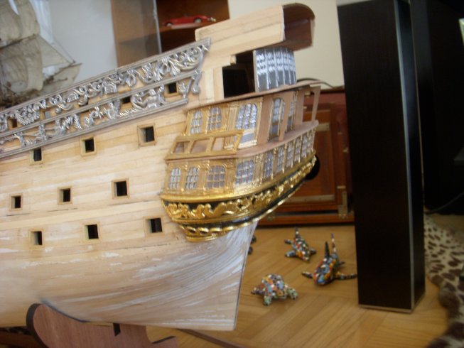

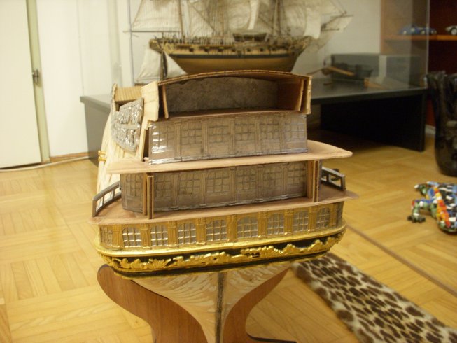

die erste Fensterreihe des Heckspiegels wurde heute Abend angefangen, die sechs Gussteile wurden gebogen, verklebt und gespachtelt. Dann wurde mit Goldfarbe die Gundierung gemacht und die Fenstergläser angekratzt. Als nächstes wird vergoldet und die Fenster wieder mit Klarlack geflutet....Fortsetzung folgt...ach ja und der ganze Heckspiegel wurde um 3mm nach unten versetzt...
Oliver
624
Dienstag, 3. Januar 2017, 14:48
Schönen Nachmittag liebe Modellbauer,

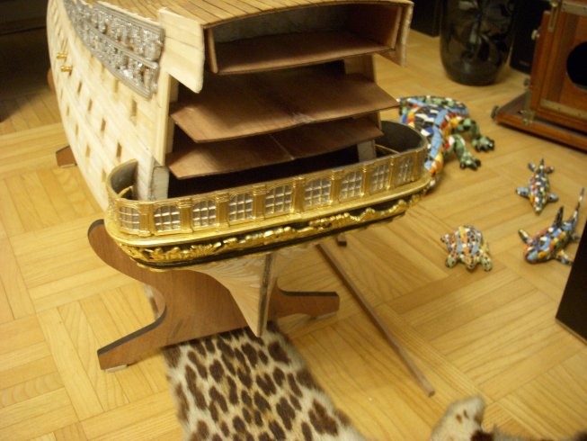

nachdem ich noch Urlaub habe wurde am Heckspiegel etwas weiter gebaut, der erste Balkon wurde angefangen, zuerst wurden alle Metallteile und Holzteile passend gemacht und die Metallteile verklebt, da ich erst am Abend einen gedruckten Schachbrettboden für den Balkon bekomme ist nur alles mal zusammengesteckt um zu sehen wie es passt. Hier das Ergebnis, es ist noch etwas schief und krumm und durch das Gewicht der Metallteile hängt der Spiegel noch etwas nach hinten runter, das gibt sich dann wenn der Sockel mal nach der Zweitbeplankung final drangepappt wird...

kleines Update: da mein Schachbrettparkettdruck am PC farblich ganz anders aussah als am Druck muss ich mir hier was Neues einfallen lassen ?( , alternativ wäre konventionelle Beplankung der Balkone möglich. Da ich etwas ratlos bin was den Boden angeht hab ich erst mal die Platte des zeiten Balkones gemacht und das Schott eingepasst, wie üblich ist alles noch geklemmt und nicht verklebt, passt aber schon recht gut....
@Pellew, der scheiss Heckspiegel ist die Hölle zu bauen, tut mir leid das es nicht schneller geht :nixweis:
