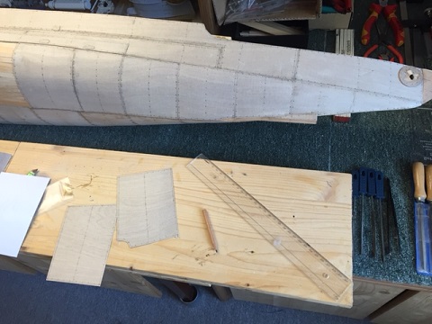

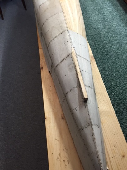

und so konnte ich etwas an der Beplattung des Unterwasserschiffes der Backbordseite weitermachen.
Hier die Aktivitäten im Bugbereich...
...und hier am Heck.

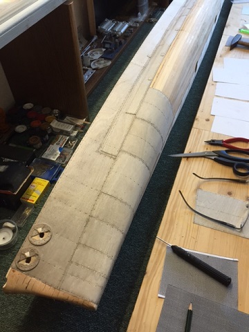

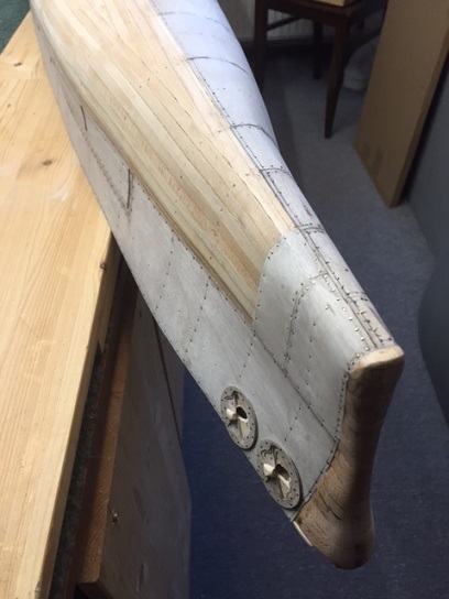

in kleinen Schritten zum Ziel.
Die nächsten Platten im Bugbereich...
...und am Heck wurden montiert.

Wie willst Du die kleinen Stöße zwischen Back- und Steuerbordplatten (letztes Bild ganz unten) bearbeiten?
Die Bereiche werden nochmal geschliffen. Noch vorhandene Fugen werden dann mit einem Gemisch aus Schleifstaub und Holzleim geschlossen.

Danke.
Die Variante mit dem Schleifstaub kenne ich von meinem früheren Projekt (Schnellboot Tigerklasse 1:30). Da hat sich das auch bewährt.

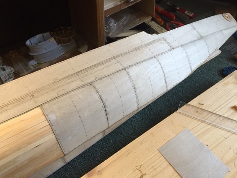

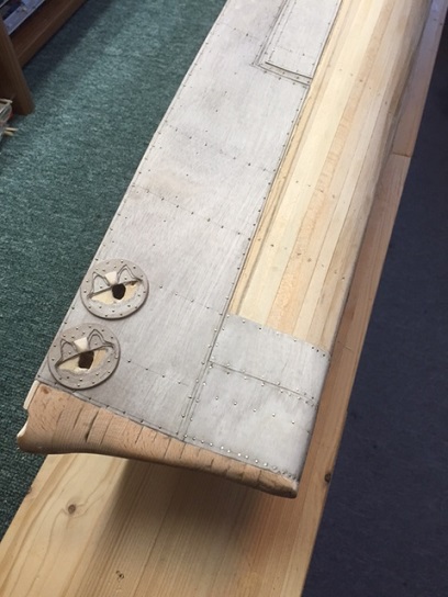

dann mache ich mal gleich weiter mit der Beplattung. Wie immer gleichzeitig von beiden Enden her zur Mitte fortschreitend.
Arbeitsweise und Technologie noch immer die Gleiche. Hier ein paar Bilder vom "grauen Hai".
