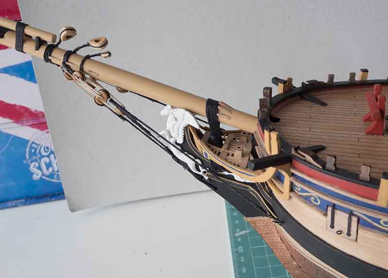

Nach dem Einsetzen des Bugspriets wurde dieser am Rumpf verzurrt:
Das waren nun meine ersten Takelarbeiten.

Hallo Jürgen,
sieht sehr schön aus.....ein kleiner Tipp nur als Anregung: ich knall meine Takelage (stehendes Gut !!!) immer extrem straff an, so mit einem Kilo Zugkraft, dann kann ich sicher sein das die takelage auc hin Jahren noch straff sitzt, mir kommen die Taue die die Jungfern verbinden bei dir zu lasch vor, die Hängen nach paar Jahren durch.
Oliver
604
Samstag, 4. Februar 2017, 15:23
Hallo Franz,
danke für die Anerkennung. Aber zum richtig glücklich sein fehlt wohl noch die richtige Spannung in den Seilen (siehe Beitrag von Oliver).
Hallo Oliver,
danke für den Hinweis - ich habe ähnliches schon geahnt. Nun kommt die Bestätigung von dir. Es ist mir einfach nicht gelungen, die Seile richtig zu straffen. Vielleicht habe ich mich auch nicht genug getraut. Also werde ich wohl irgendwann nachspannen müssen. Vielleicht hätte ich aber auch die Seile zwischen den Jungfern eine Nummer dünner wählen sollen.

Hallo Jürgen,
damit das Tauwerk nicht so an den Juffern absteht, kannst Du die Bohrungen etwas auskeepen.
Hier hat Johann das sehr schön gezeigt.
Eine zu hohe Zugbelastung kann auf Dauer zum Verziehen der Hölzer führen, oder schlimmer zum Brechen oder Abreißen.

Hallo Matthias,
gute Idee, - danke. Dies und vielleicht etwas dünnere Seile werden sicher hilfreich. Ich werde es auf jeden Fall so probieren.

Hallo Jürgen,
zu wenig Spannung wird über kurz oder lang aber immer zum Schlaffwerden der Taue führen, egal ob Du dünneres Tauwerk verwendest oder die Jungfern anschleifst, da hilft nur Spannung !!! Wenn Du die gleichmässig auf beiden Seiten machst verzieht sich da gar nichts und bevor da was bricht spürt man das beim Takeln. Man muss nur etwas Herz beweisen und ordentlich zurren, wir haben doch Eier in der Hose oder :lol: :ok: ;)...
Oliver
PS: ist aber nur ein Ratschlag aus Erfahrung von mir der nicht verfolgt werden muss ;)

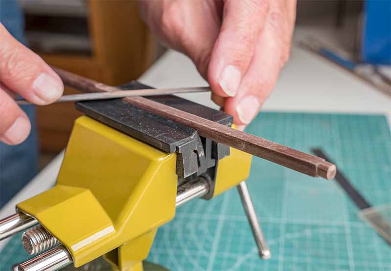

In Ermangelung einer ordentlichen Drehbank habe ich die Verjüngung der Masten nach oben hin mit meiner Schlagbohrmaschine und Sandpapier bei ganz niedrigen Umdrehungen geschliffen:
Alle anderen Formen an dem Mast, wie hier die Abflachung für die Verschalung, habe ich ohne elektrische Geräte nach alter Väter Sitte zugeschliffen:
Anders als unserer Modellbaufreund Johann verwende ich für die Masten keine Kanteln wie es sich gehören würde. Dazu bin ich einfach noch nicht erfahren genug. Zunächst habe ich die Verschalung angebracht und die weiteren Teile mal zusammengelegt, die für den Fockmast benötigt werden:

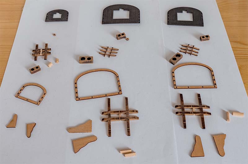

Da für den Marsboden keine Bretter bzw. Leisten vorgesehen sind, habe ich diese durch Einkerben mit einer stumpfen Nadel simuliert:
Danach habe ich alle Marsböden mit schwarzblauer Farbe gestrichen, damit diese einen Kontrast zu den später darauf liegenden oder benachbarten übrigen schwarzen Teile farblich etwas unterscheiden:
Hier fast alle Teile der drei Masten der Pegasus, die noch schwarz gefärbt werden:

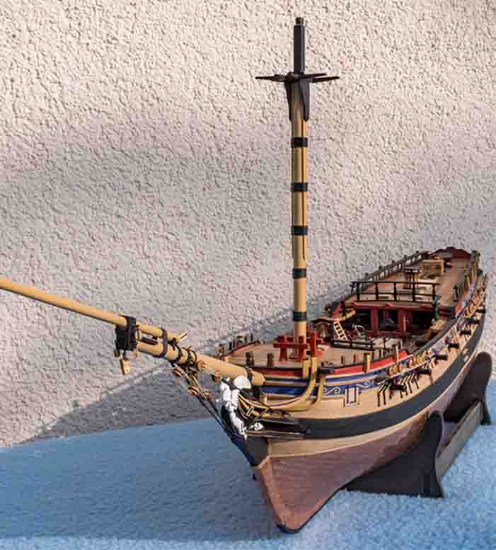

Der Fockmast ist halbwegs fertig. Im Bauplan des Modells sind auch die Mastbacken von den Wulingen umschlossen. Davon bin ich abgewichen, denn im Mondfeld sind dort keine Wulinge dargestellt.
Ich habe den Mast probehalber am Schiff angebracht und das schöne Wetter für einige Aufnahmen genutzt. Es fehlen nur noch einige Beschläge, Augbolzen und Blöcke. Der Mast steckt nur lose am Rumpf:
Die Mars ist nur lose auf die Marssalinge aufgelegt. Jetzt bin ich etwas unsicher welche Schritte als nächstes folgen sollten. Vielleicht sollte ich jetzt schon den Mast festleimen und die Wanten anbringen. Danach könnte ich dann mit den Stengen weiter machen. Ich denke mal, dass weiterhin die Mars weggelassen werden sollte um besseren Überblick und Handfreiheit für die Befestigung der Wanten zu haben. Vor diesen Wanten habe ich gelinde gesagt ein bisschen Respekt. Hoffentlich bekomme ich sie halbwegs symmetrisch hin.

Wie damals der untere Mast auf das Schiff gestellt worden ist, kann man sich ja noch halbwegs vorstellen. Aber wie haben die das früher geschafft, oben noch die Stengen auf den Mast zu setzen bei der Höhe, die der Mast schon hat. Oder gab es vor 250 Jahren schon so riesige Kräne ? Kann hier jemand Auskunft geben ?
Jürgen
In Bau: HMS Pegasus
630
Donnerstag, 31. August 2017, 16:20
@ Frage an alle
Das wurde mit dem Stengewindereep bewerkstelligt. Am Eselshaupt befanden sich Augbolzen, an denen das Reep befestigt war, dann lief es nach unten durch Stengefuss über ein quer zur Schiffsachse stehendes Scheibgatt (Rad, dass sich in deiner durchgehenden Aussparung befand) und von dort wieder nach oben und durch einen auf der anderen Eselshauptseite eingehakten Block. Von dort lief es dann wieder Richtung Deck: Zog man an dem Reep/ Manpower oder vielleicht sogar Spill oder Talje, dann hob sich die Stenge, die von unten bereits durch das Loch im Eselshaupt "eingefädelt" war. Wenn es hoch genug war, wurde unten ein querstehendes Schlossholz durch den Stengefuß eingeschoben und die Stenge in ihr unteres Lager zwischen den Salinghölzern abgefiert/-gesenkt). Das Schloßholz verhinderte, dass die Stenge durch ihr Fußlager hindurchrutschen konnte.
Und um auf Deine Frage zurückzukommen: Der Mast wurde somit zum Kran. Die Stengewindenreeps sieht man am Modell/Realdeshalb kaum, da sie nur bei Bedarf "eingeschoren" wurden. Wenn nicht, deuteten nur die Augbolzen am Eselshaupt und das Schaeibgatt im Stengefuß darauf hin. Das eigentliche Reep fehlt dabei, ebenso der Block.
Hoffe, ich konnte Dir das etwas verständlich erklären?
p.s.: Bei Johann/archjofo gibt's das ganze noch mal an seinem hervorragenden Modell illustriert, dann wird es spätestens genau verständlich. :respekt:
