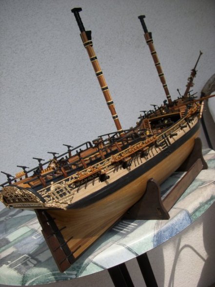

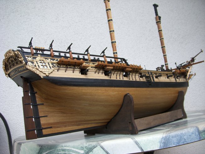

Freitag, 19. Juli 2013, 23:13

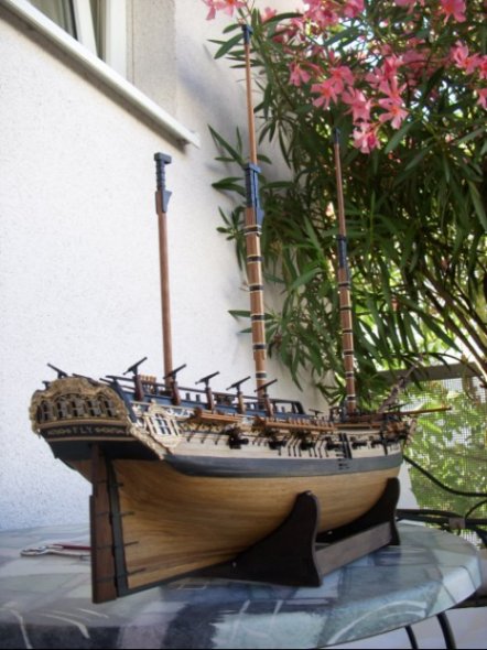

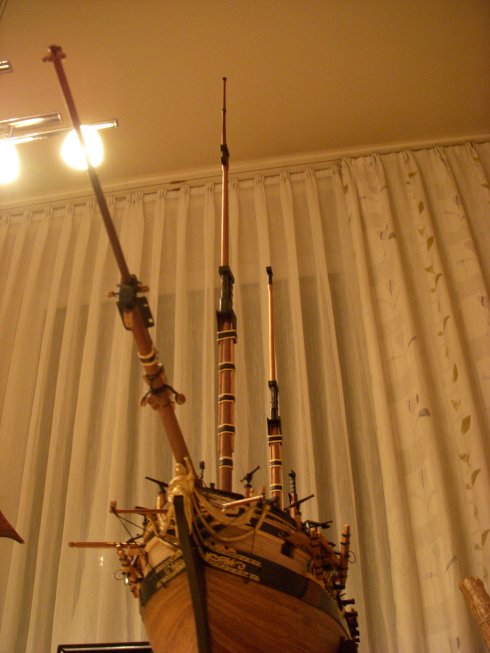

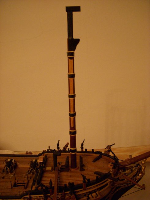

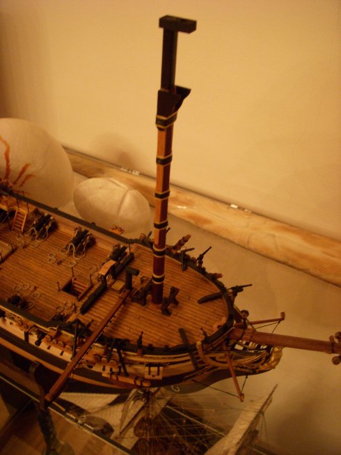

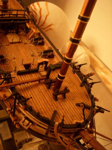

heute ist doch etwas weiter gegangen daher auch ein paar Bilder ;-). Der untere Teil des Fockmastes ist mal mit den Backen und den Wicklungen versehen. Die Bandagen hab ich noch mit 0.3x0,4 mm Holzleisten eingefasst. Das hab ich mir auch wieder mal bei einer Pegasus abgeschaut. Der Bugsprit ist soweit fertig mit allen Ringen und Blöcken...
...hier nun die Bilder, morgen wird es leider nix mit Frühstücksbildern, es geht zeitig zum Fliegenfischen :) ...
Oliver
PS:...ach ja, der Mast ist grad frisch geölt und aus Nussbaum, daher ist er im Moment so dunkel, das wird wieder heller ....

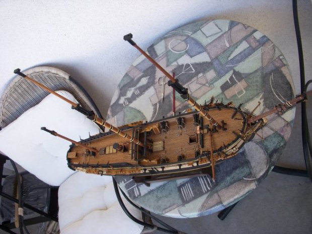

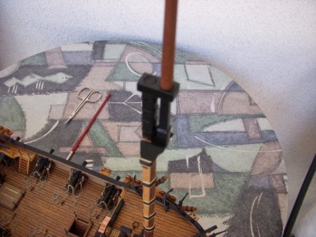

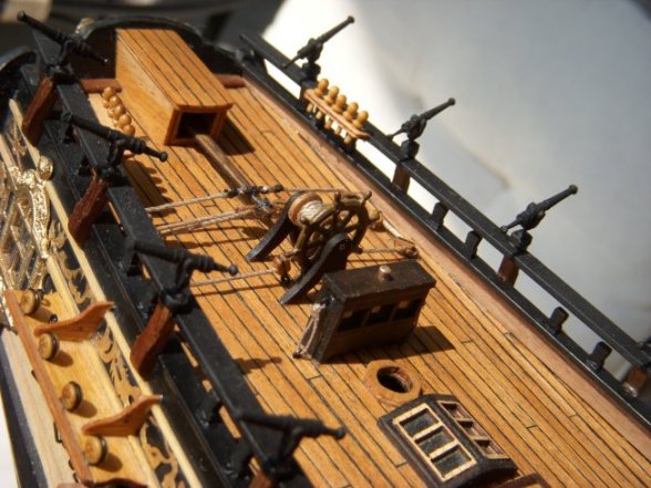

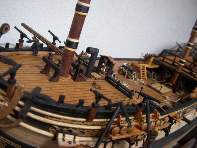

Samstag, 20. Juli 2013, 21:11

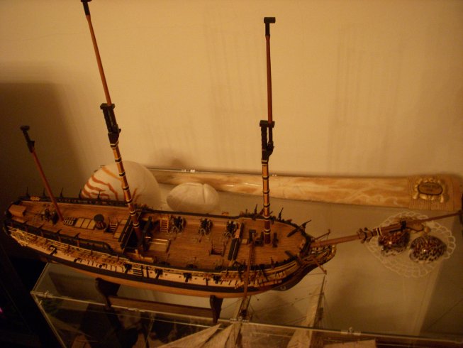

Guten Abend liebe Gemeinde,

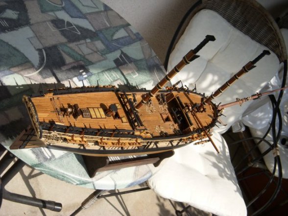

da mir das Wetter einen Strich durch die Rechnung gemacht hat, gab es heute leider kein Fliegenfischen :( , also wurde gebastelt...

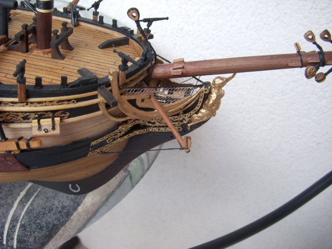

@Leo, hier mal ein Bild von "Sultan" in voller Pracht :P , zum Glück ist es nicht so ganz einfach an so was zu kommen !!!! für alle Tierschützer: das Teil ist 1964 erlegt worden, also vor dem Washingtoner Artenschutzabkommen, und man benötigt dazu eine CITES, sonst darf man so was nicht haben, und ich bin an seinem Tot unschuldig !!!!!! aber schön ist er immer wieder...

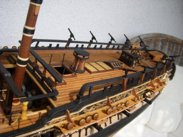

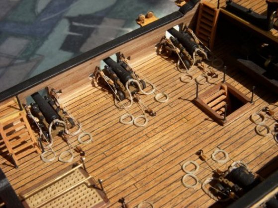

...nun aber Bilder von der heutigen Arbeit und weil es gewünscht wurde auch paar Details ;( ... der hinterste unterste Mast ist grad in Arbeit ;) ...
Oliver

Samstag, 20. Juli 2013, 23:23
Ah, jetzt sehe ich ihn mal in voller Pracht, danke! :)
Ich habe noch zwei Fragen: Wie hast du die Wicklungen gemacht? Auf dem drittletzten Bild sieht man bei der unteren Wicklung, wie sie aufhört. Ist das einfach abgeschnitten oder ziehst du das Seil unter die anderen Seilringe? Ist das überhaupt Seil? Naja, das waren jetzt schon mehr als zwei, die zählen aber nur als ein Frageblock.
Die Zweite betrifft die Pütting, hast du die Metallbügel unten festgenagelt oder nur geklebt? Falls geklebt, mit welchem Kleber? Man sieht nämlich keine Kleberreste. :ok:
612
Samstag, 20. Juli 2013, 23:53
Hi Leo,
also ich mach bei den Wicklungen zuerst immer eine Schlaufe, diese wird dann umwickelt und dann wird das Ende durch die Schlaufe gesteckt und von unten fest gezogen, so wie es eigentlich in jedem Buch beschreiben wird, dann noch mit Leim-Wasser-Gemisch "versieglet" und fertig...
Die Püttingeisen sind natürlich unten doppelt genagelt, das Zeug muss ja auch einen gewissen Zug aushalten, nur kleben ist da meiner Meinung nach zu wenig, und aussehen würde es auch sche.....e aussehen, die Nägel sind aber noch mit Superkleber fixiert ;) ...
Ich hoffe das beantwortet Deine Fragen ?
Oliver

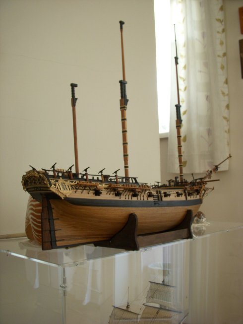

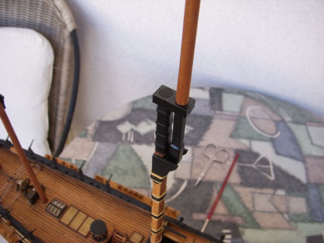

Sonntag, 21. Juli 2013, 22:40

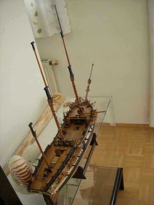

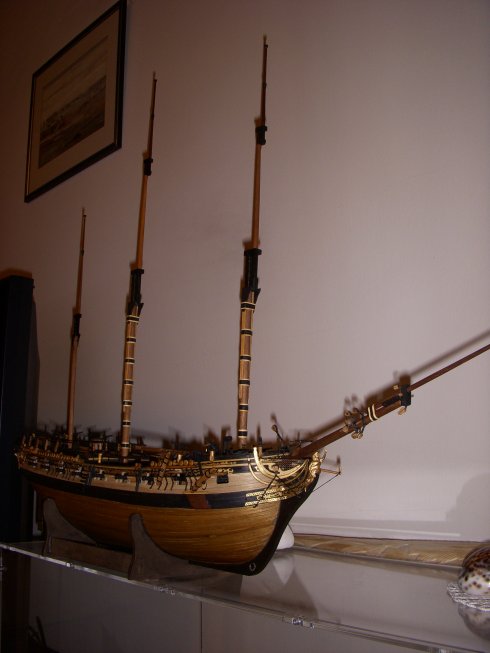

Guten Abend liebe Leute,

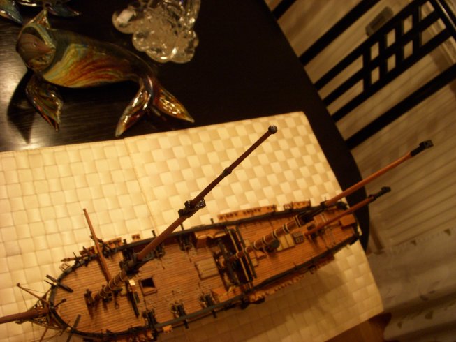

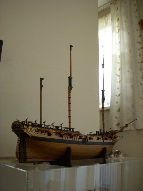

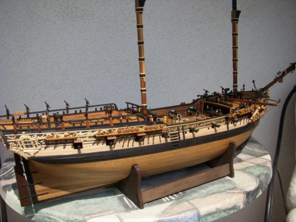

hier schnell mal paar schlechte Bilder was Gestern und Heute so entstanden ist, die Stengen von Fock und Grossmast sind eingepasst ...
@Schmidt, es freut mich ganz besonders von Dir Kommentare und Kritiken zu lesen :ok: !!! und das Dir der Pott doch auch gefällt. Falls Du Dich entscheidest die Fly auch mal zu bauen dann pass aufs Heck auf :D ich kann den Baukasten sonst nur weiter empfehlen, die Teile sind absolut passgenau, ich hab halt nur etwas "gesupert", also paar Kleinigkeiten dazu gemacht ;) ... so, hier die schleissgen Bilder, ich werde versuchen morgen Früh noch bessere für den Kaffee zu machen...
Oliver

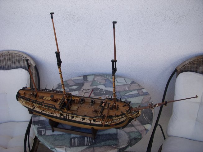

617
Montag, 22. Juli 2013, 22:45

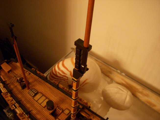

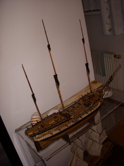

so, der letzte Teil des Fockmastes ist soweit mal fertig, für die Stange hab ich doch auch 2 Stunden gebraucht, ohne Drechselbank, nur mit Feile und Schleifpapier schaff ich es nicht schneller, und rund soll das Teil ja doch sein ;) ...
Oliver

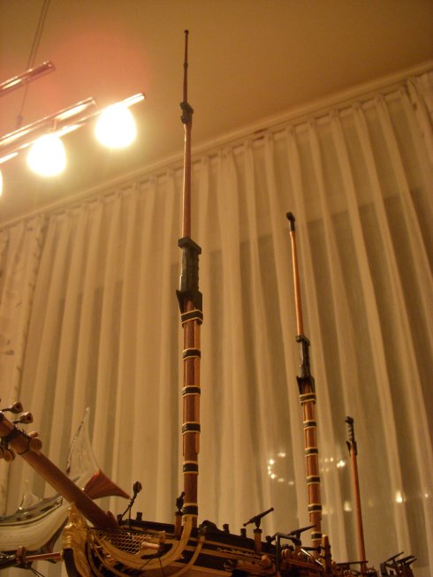

Guten Morgen liebe Leute,
freut mich das Euch auch die Masten gefallen, die Takelage wird nicht ganz so einfach werden, was ich jetzt in den Plänen gesehen habe sind die Bläcke für die Segel nicht eingezeichnet, somit muss ich da jedes Rah und jedes Segel noch planen...

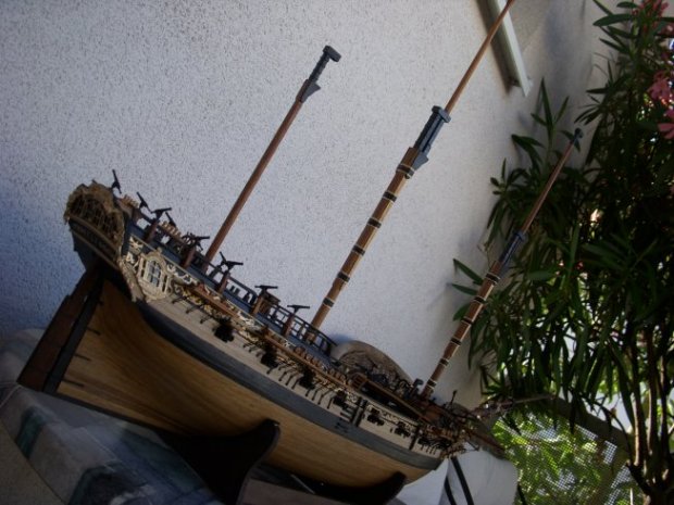

Hier schnell nochmal paar Bilder der gestrigen Arbeit zum Vormittagskaffee....

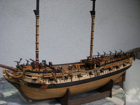

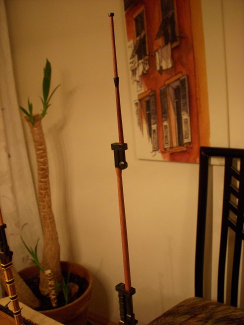

Dienstag, 23. Juli 2013, 23:38

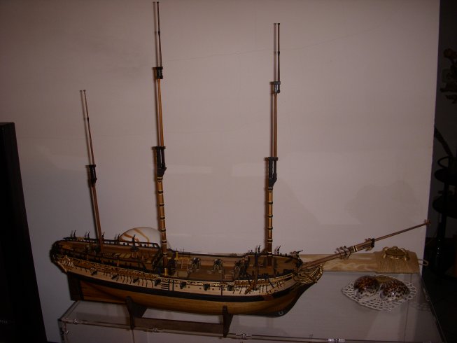

Guten Abend zusammen,
also ich werde mir das Buch besorgen, meine Partnerin hat gesagt ich soll es machen, kostet ja nicht die Welt :) ...

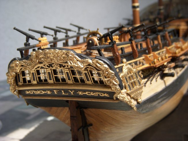

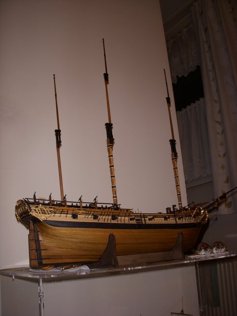

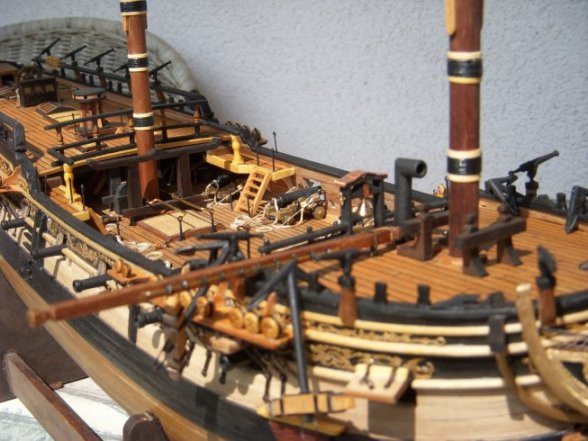

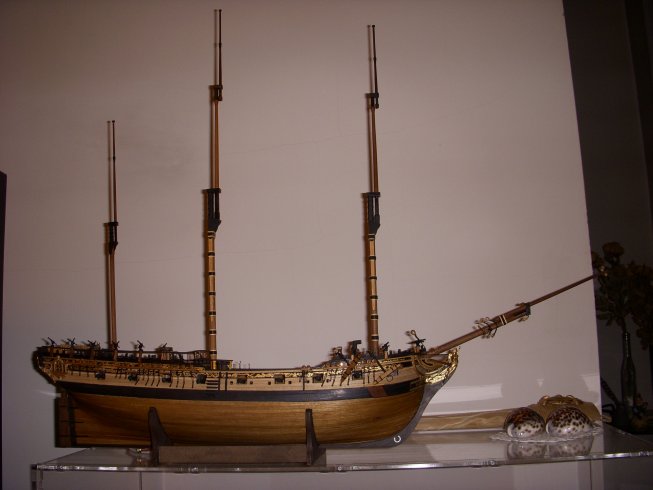

Heute hab ich mal die "Stangen" der Masten fertig gemacht, die obersten dünnen Dinger hab ich mit 0,6 mm Stahldraht verstärkt, soll heissen sie haben im Inneren an den dünnen Stellen in der Achse einen Stahlstift damit da nichts mehr so schnell brechen kann wie bei der Eagle, da hab ich am Fock einige Probleme gehabt...wenn ich mir die Höhe der Masten so ansehe dann wird das ganze schon ganz schön mächtig, wenn ich mir dann im Geiste noch die Segel und Leesegel dazu vorstelle bekomme ich fast schon etwas Angst vor der Grösse ;( ...
Dann liebe Leute hab ich ein neues Projekt geboren: es geht um die H.M.S.York oder die H.M.S. Britannia, beides Barokschiffe die, so wie es aussieht, nur einmal von zwei verschiedenen Kollegen gebaut wurden, ich hab mal nach Unterlagen angefrgt aber leider eine sehr unfreundliche Antwort bekommen. Nun die Frage, kann mir jemand von Euch Adressen, Literatur etc. etc. nennen, wo ich da Unterlagen, Spantenrisse, Zeichnungen der Schnitzereien, eben alles über die Schiffe, erhalten kann ? Daß das kein Baukastenbau wird ist schon klar ;) , aber ich finde da fast nichts im Netz :( und auf Verdacht Bücher kaufen ist auch nicht so der Renner....wäre echt klasse von Euch wenn Ihr da mal in Euren Büchern/Archiven graben könntet...DANKE !!!
so, hier nun wieder die Fly....
Oliver
