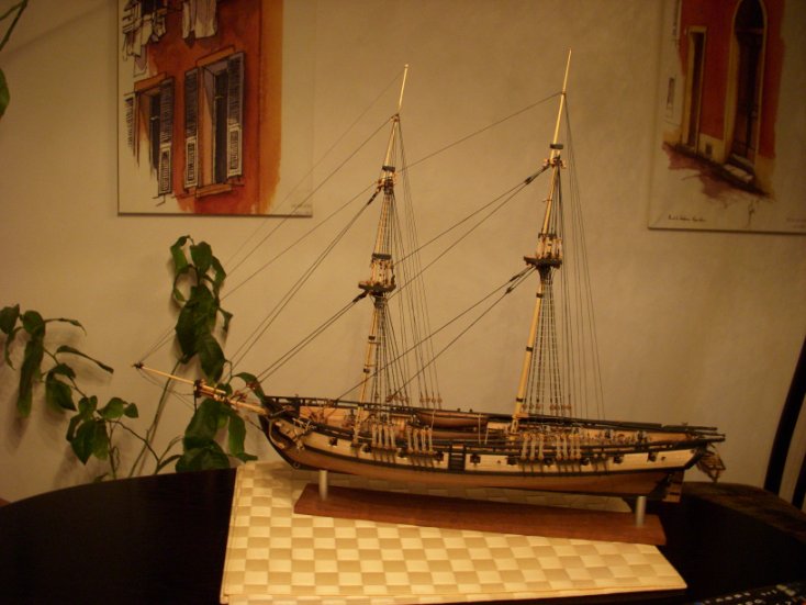

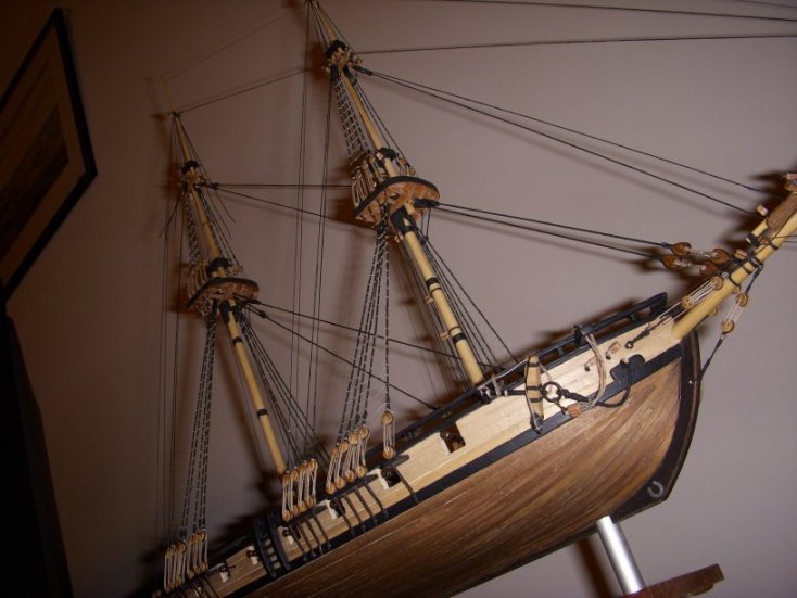

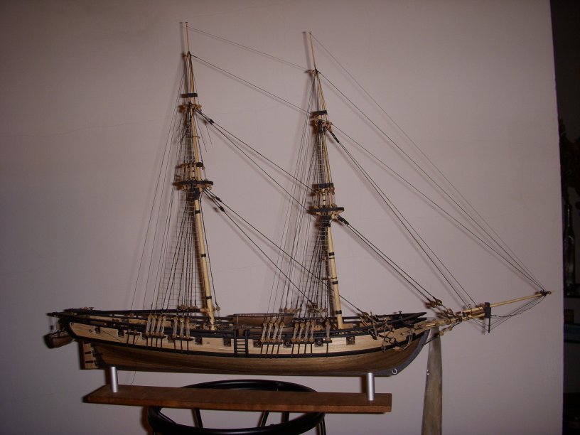

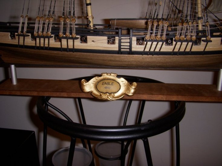

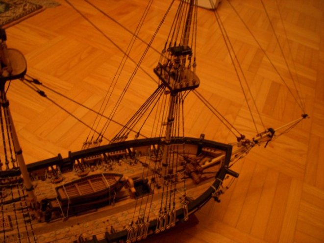

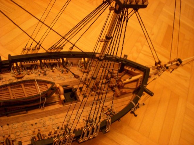

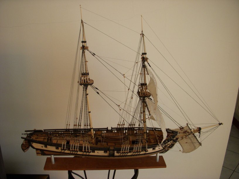

Hi zusammen,
freut mich das es Euch einigermassen zusagt.
Stüermann, nö das ist schon das nachgebaute Modell ;-)
Anbei noch zwei Bilder wo man sehr gut die dunnen Webleinen sieht, wie gesagt aus 1,5m Entfernung sieht man sie nicht mehr, so wie in echt halt :-)
Oliver

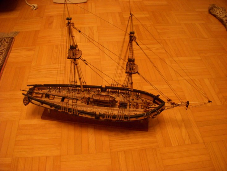

606
Donnerstag, 14. März 2013, 10:41

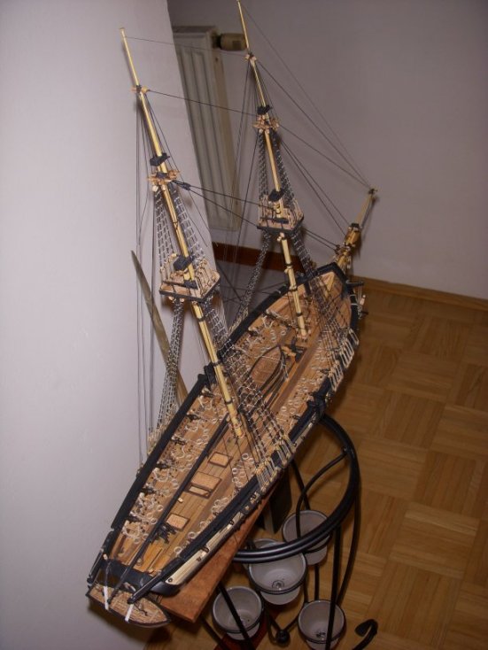

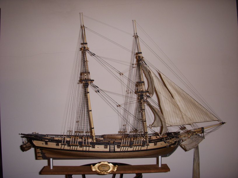

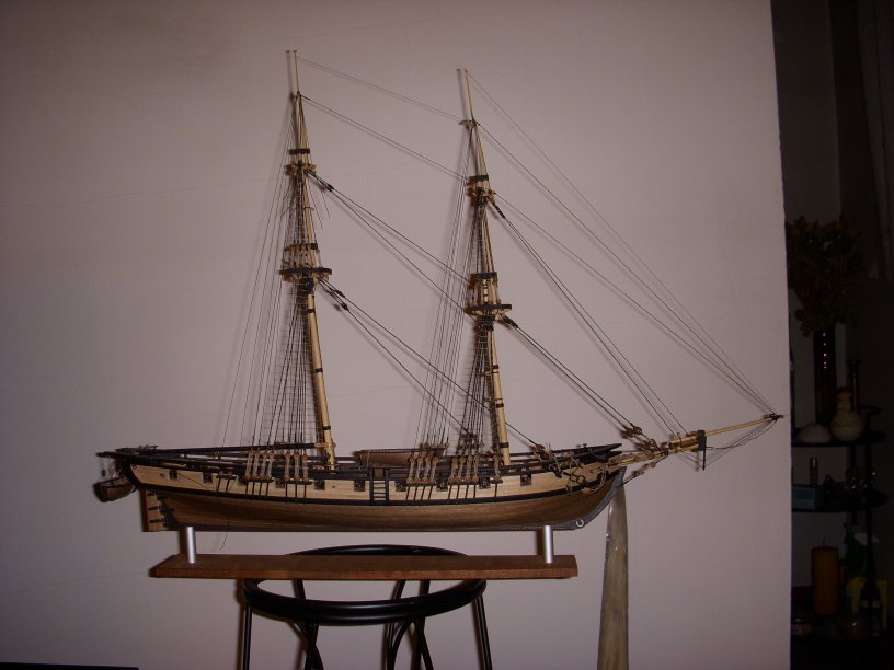

Guten Tag zusammen,
hab gestern wieder etwas geschrumpft...äh, geknotet ;) , die Wanten am Hauptmast mitte sind mit Jungfern versehen und getakelt, die Webleinen fehlen noch und dann wurden paar Stage angebracht, die zwei hintersten Wantenpaare sind noch nicht getakelt, die sind nur mal um das Top gelegt....wie immer hier das Ergebnis...
Oliver

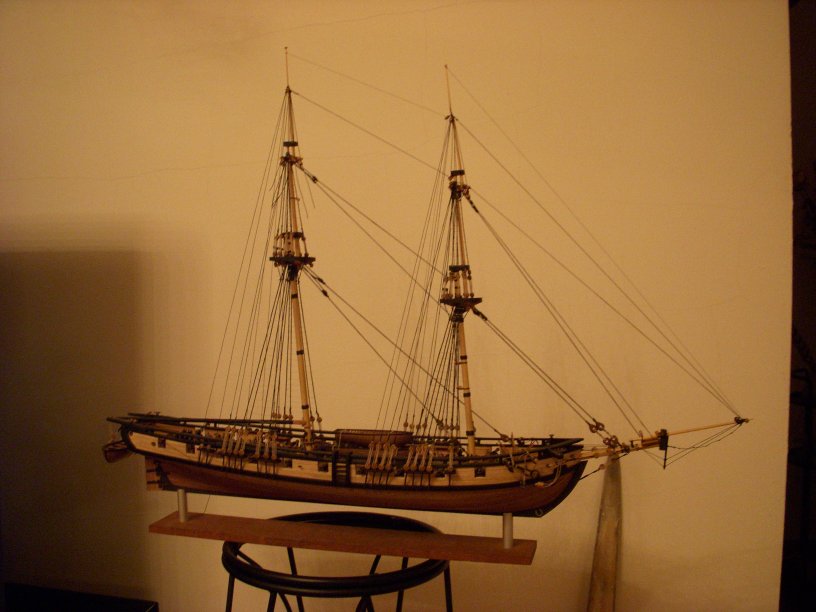

607

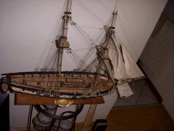

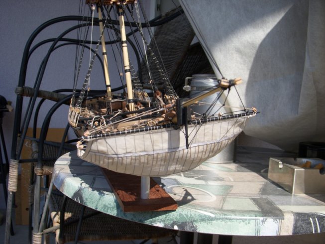

Freitag, 15. März 2013, 10:10
...und weiter ging es mit knüpfen, am Hauptmast oben bin ich noch nicht ganz fertig, und auch die letzten beiden Wantentaue müssen noch getakelt werden, dann kommen noch hauch dünne Taue mit Flaschenzügen von dem Masttops bis an Deck....
Hier mal Bilder mit anderer Belichtung ....
Oliver

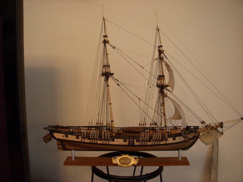

608
Samstag, 16. März 2013, 11:39

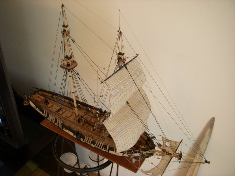

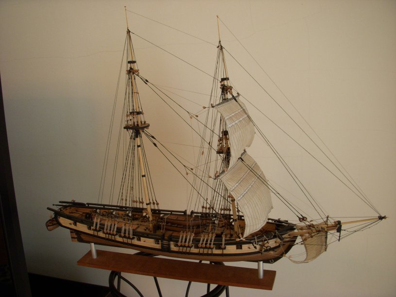

Hallo liebe Modellbauer,
nach 8 Stunden sind nun die Wanten und Stage fertig und das erste Segel wurde gesetzt, das Segel war zwar im Plan nicht vorgesehen aber ich hab es trotzdem gemacht, die Takelung des Rahes ist nach Plan, die des Segels nach meinen Vorstellungen, ich hoffe es gefällt ein wenig....
Oliver

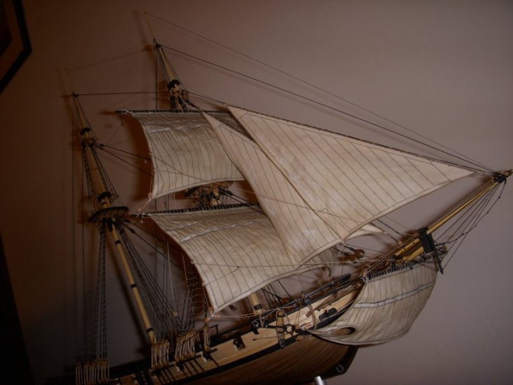

609
Sonntag, 17. März 2013, 11:13

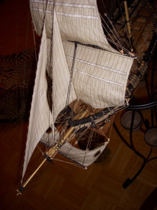

Guten Morgääääään,

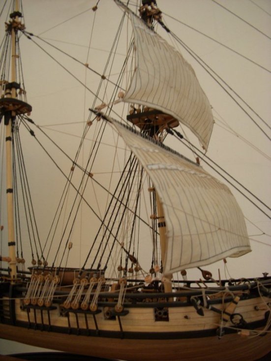

keine Resonanz ? :( ....ok, trotzdem weiter zur Dokumentation, die nächsten zwei Segel wurden gesetzt...
Oliver
610
Sonntag, 17. März 2013, 11:49
Hallo Oliver, ja da kann man ja nur noch sagen: :thumbsup: :thumbsup: :thumbsup:
...aber was die Führung der Brassen angeht, sag mal, kann es sein, dass Dir da ein kleiner Fehler unterlaufen ist? So wie Du sie geschoren hast, wurde das wohl ca. 2-300 Jahre früher gemacht, zur Zeit der "Eagle" Liefen die Brassen des Vortopps eigentlich zum Großtopp und wurden auch am Großtopp belegt, und zwar in der Regel an der Beting am Mastfuß, und dort vor dem Mast... Falls ich mich nicht täusche, kannst Du dass denn noch ändern? ( Verlasse Dich nicht so sehr auf den Bauplan, lieber auf die einschlägige Fachliteratur, im Falle der Eagle würde ich mich da an Marquardt (Bemastunng und Beseglung 18. Jahh.) oder - ganz speziell - E. W. Petrejus, "Das Modell der Brig Irene" empfehlen...
Viele Grüße,
Hagen :ahoi:

611
Sonntag, 17. März 2013, 12:04
Hallo Hagen,
ich hab die Brassen laut Plan gemacht, da aber die Pläne oft falsch sind, schliesse ich nicht aus das da was historich falsch ist ;( . Ich werde mal schauen ob ich da Literatur finde...hab im Netz auch schon etwas gesucht und verschiedene Varianten gefunden, da wird teilweise ganz unterschiedlich getakelt, vielleicht auch viele Baufehler :D ...abreissen kann ich ja noch immer alles ;) ...
Und vielen lieben Dank für Deine Infos :ok:
Oliver

Der Vefasser des Bauplans war offensichtlich ein Galeonenliebhaber!! ;) :pfeif: Deine Brigg sieht aber schon sehr schön aus. Über die Brassenführung würde ich eventuell auch nochmal nachdenken,ist ja schon gesagt und richtig erklärt worden...
615

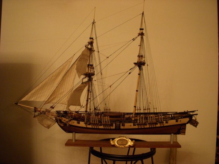

Montag, 18. März 2013, 14:47

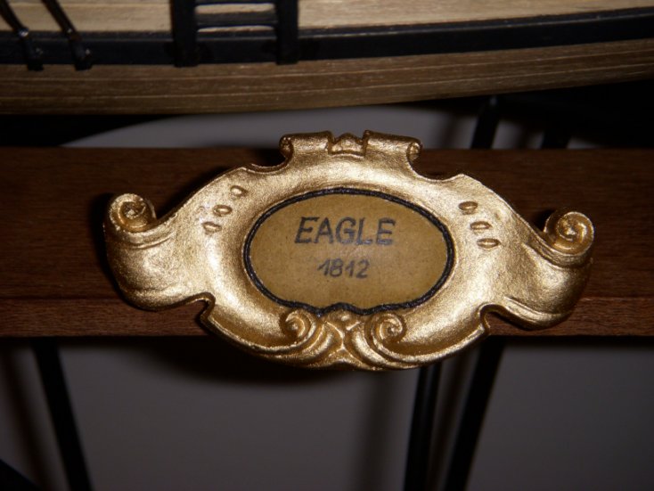

die Brassenführung werde ich noch überdenken....nach dem ich gestern keine Segel und Taue sehen konnte hab ich mich mal am Namensschild versucht, ist jetzt nur mal so mit doppelseitigem Klebeband befestigt...
Oliver
616
Montag, 18. März 2013, 18:19
Das sieht doch schon mal richtig edel aus! War das Namensschild im Bausatz dabei? Das ist ja mal schön und stilecht! :ok:
617
Montag, 18. März 2013, 18:42
Na das hat doch was!
Wertet das ohnehin schon edle Modell angemessen auf.
Ich schliesse mich Chris' Frage an...Bausatz oder woher?
Gruß Mickey

619
Montag, 18. März 2013, 20:45
Guten Abend zusammen,
fein das Euch das Schild gefällt, zuerst dachte ich es wirkt etwas kitschig, aber mittlerweile gefällt es mir auch sehr gut. Das Schild ist aus Pressholz und war im Baukasten dabei, die Goldfarbe hab ich aufgebracht. Die schwarze Linie zwischen dem Gold und der beigen Fläche für den Namen ist ein Tau das ich schwarz gefärbt habe....so und jetzt gehts wieder mit den Segeln, Bilder folgen dann in 3 Stunden ;-) :-))))))
Oliver
620
Montag, 18. März 2013, 22:00
Ist vlt. auch eine Nahaufname der Plakette drin?

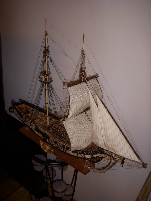

wie vorgewarnt hier nun wieder Bilder, die Vorsegel sind dran, das war meine grösste Sorge, Mastbruch durch zu viel Zug beim Takeln und befestigen an den Stagen, ging aber viel leichter als gedacht, nix ist passiert :-) ...freu mich wieder über Kritik und Meinungen....
@Mickey, extra für Dich Bilder des Namensschild ohne und mit Blitz, bei Tageslicht schaut das Gold dann auch noch etwas anders aus, hoffe die Bilder sind für Dich OK ???
Oliver

Hallo Oliver, ich bin - trotz einiger Kritiken, die ich geäussert habe - ganz hin und weg von Deiner "Eagle", das wirkt alles so lebendig, man meint förmlich zu hören:
"Mister Purnikle, lassen sie noch Brahm- und Marssegel beisetzen, danach soll die Freiwache von Station treten und Frühstücken!" -"Aye, Sir, Brahm- und Marssegel beisetzen und danach Freiwache Frühstücken, Sir!" - "Toppsgasten Brahm- und Marssgel los, klar zum Setzen der Brahm- und Marssegel!"....
der vollkommen begeisterte und mitsegelnde
Hagen
