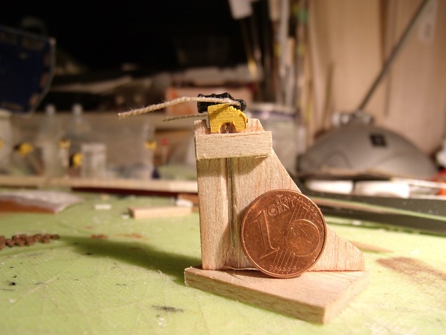

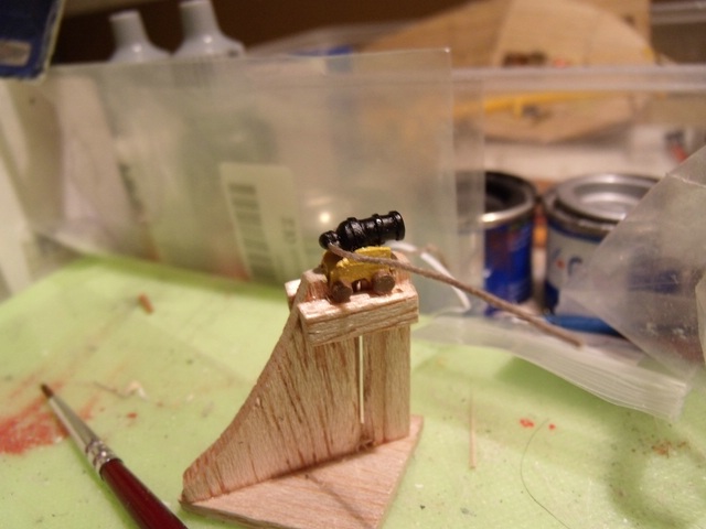

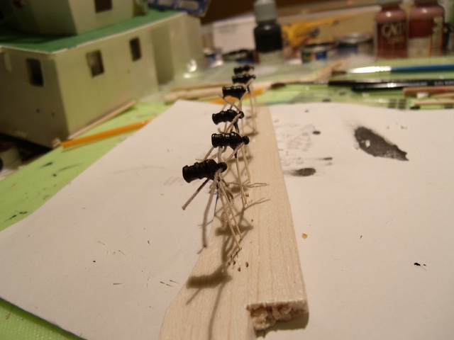

Wer war denn da nicht artig?
Erst mal Schlingen knüpfen, für die bösen Buben!
Also zwei naturfarbene Stücke Zwirn genommen, gut verzwirbelt, mit einem Feuerzeug ganz leicht abgeflämmt,
damit sich die Fusseln entfernen und mit etwas mattem Klarlack versteift.
Und dann zieht sich die Schlinge zu!!
Ok, sind doch wohl eher Knoten geworden... :pfeif:
Und die werden mit gaaanz wenig schwarzem Lack überzogen...
zwei Mal!
Dann sehen sie halbwegs rund aus.
Dann wird das Tau noch in mundgerechte Stücke zerschnitten.
Und nun müssen diese kleinen Kügelchen an die Kanonen angeklebt werden.
Nachdem sie gut durchgehärtet sind, kommt noch matter Klarlack über alles und voila!
Dann sind die Kanonenrohre bzw. Carronadenrohre auch schon fertig.
Jetzt find ich sie schon ganz passend für das Deck der Pandora.
Vor allem hab ich die Größe tatsächlich eingehalten!

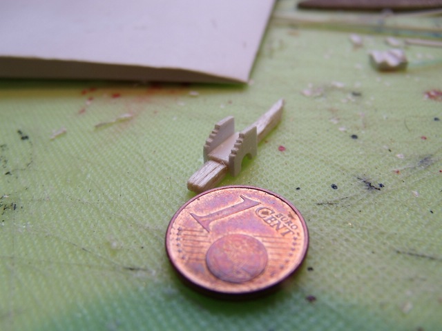

es geht weiter mit der Bewaffnung.
Die Carronaden erhalten ihre Lafetten.
Also werden erst einmal einige Stücke von knapp 7 mm Breite aus einer PS-Platte herausgeschnitten.
Diese müssen auf etwa 0,8 mm Dicke geschliffen werden.
Dann werden sie sauber auf eine kleine Bodenplatte geklebt.
Jetzt werden sie oben sauber abgeschniitten und verschliffen.
Als nächstes wird eine Schrägung angeschliffen und mit dem Cutter ganz feine Stufen eingearbeitet.
Dann wird noch ein kleines Loch hinein gebohrt, so dass die Rundung unten schon fertig ist.

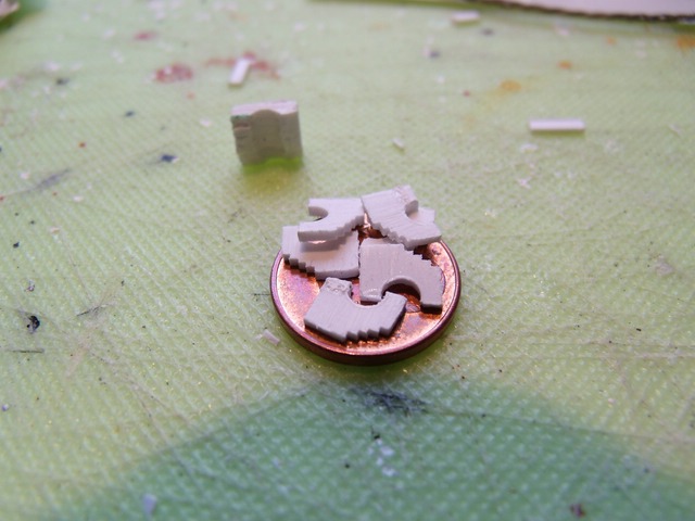

Der obere grüne Strich zeigt das eigentliche Ende des Seitenteils,
der untere grüne Strich den Boden (Da wo später die Räder aufsetzen müssen).
Dann wird das Ganze knapp oberhalb des unteren Striches getrennt.
Jetzt wären die Seitenteile eigentlich zu lang, aber dafür gibt es einen Grund...
Schnell alles in einen Sammelbehälter - hier genügt auch der Cent.
Nachdem die Seitenteile noch einmal über ein grobes Schleifpapier gezogen wurden,
um einige Furchen für den späteren Holzeffekt zu erzeugen,
Können sie mit den Zwischenteilen zusammengeklebt werden.

Nun müssen nur noch die beiden kleinen Löcher hineingebohrt werden,
durch die die Beinchen der LED geführt werden müssen,
die ja im Rohr der Carronade steckt.
Jetzt werden mit den beiden kleinsten Einstellungen meiner Lochzange - und die hat seehr kleine,
die Räder aus einer 1 mm PS Platte herausgestanzt.
Danach werden diese "Räder" auf einen Klebestreifen geklebt
und erst einmal auf einer Seite und an den Rändern braun bemalt.
Natürlich wird das auch nach dem Trocknen der andern Seite noch passieren... ;)
Jetzt wird erst einmal ein Stückchen Holz so angeschliffen,
dass es perfekt von unten in die Lafette geschoben werden kann.
Für die beiden Beinchen der LED kommen dafür Ritzen in das Holzstück.
Jetzt kommen links und rechts noch kleine Leisten an das Holzstück,
so dass sie genau die Höhe haben, die später der Boden unter der Lafette haben wird.
Natürlich kommt auch noch ein Brettchen unter das Holzstück,
damit daraus ein Ständer für die Kanonen wird.
Wenn man jetzt die Lafette aufsteckt kann man bequem und ohne etwas zu demolieren,
die Carronade passgenau in die Lafette einkleben.
Dabei muss extrem gut mit dem Sekundenkleber aufgepasst werden.
Wie gut, dass jeder hier inzwischen eine schöne Variante eines "Sekundenkleber-Applikators" hat... :whistling:
Da nun die Carronade sauber und sicher in der Lafette verklebt ist,
kommen jetzt die Räder an die Reihe.
Aber da ja die Leisten genau die Bodenhöhe vorgeben
und das verlängerte Seitenteil nun zusätzliche Klebefläche zur Verfügung stellt,
Ist das einzige verbleibende Problem,
die Größe der vorderen und hinteren Räder nicht zu vertauschen.
Und natürlich wieder mal das Ausrichten auf den Zehntelmillimeter... :pfeif:
Tja, das hat jetzt mal etwas gedauert...
aber immer würde ich für ein RC-Modell nicht solche Mühen auf mich nehmen.
Aber die Pandora ist doch mit ihrem Aufbau was besonderes.
