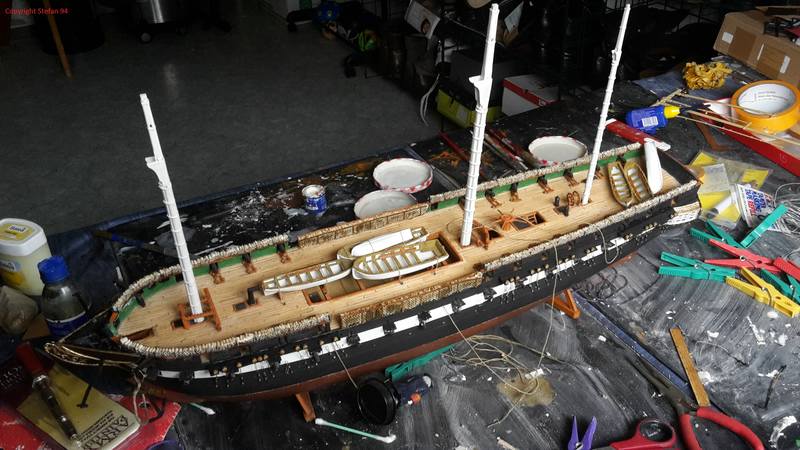

Mittwoch, 8. Juli 2015, 18:59

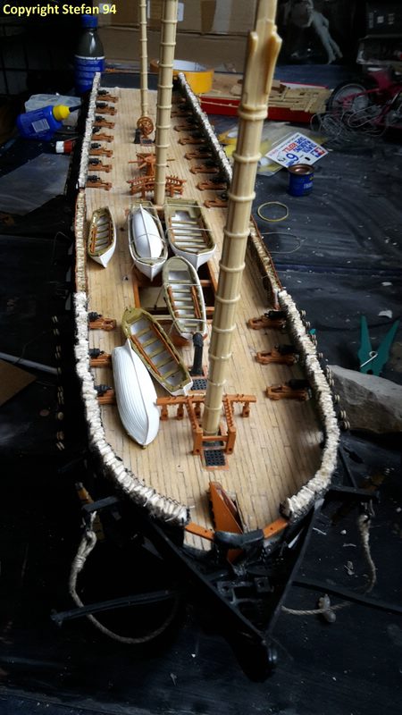

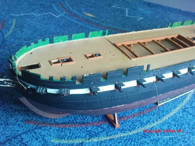

jetzt gibts mal wieder bisschen was Neues zu sehen.
In den letzten Wochen habe ich zum einen die Kupferung überarbeitet, den ersten Teil der Masten geklebt, geschliffen usw. und die restlichen Püttings befestigt:

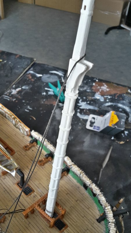

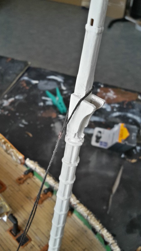

Zur Ausrichtung der Masten:
So sehen die 3 Masten aus, wenn man sie einfach nur hineinsteckt ohne jegliche Nachbearbeitung. Sie haben ein bisschen Spielraum, sodass sie sich zumindest so ausrichten lassen, dass sie parallel sind, bevor man sie feststellt.
Was mir allerdings ein bisschen bedenken bereitet, ist die Position der (des/die?) Mars: In meinem Fall ist der Besanmars höher als die Mars beim Fockmast, wobei es ja eigentlich genau anders herum sein müsste. Was sagt ihr: Besanmast kürzen oder nicht?!?

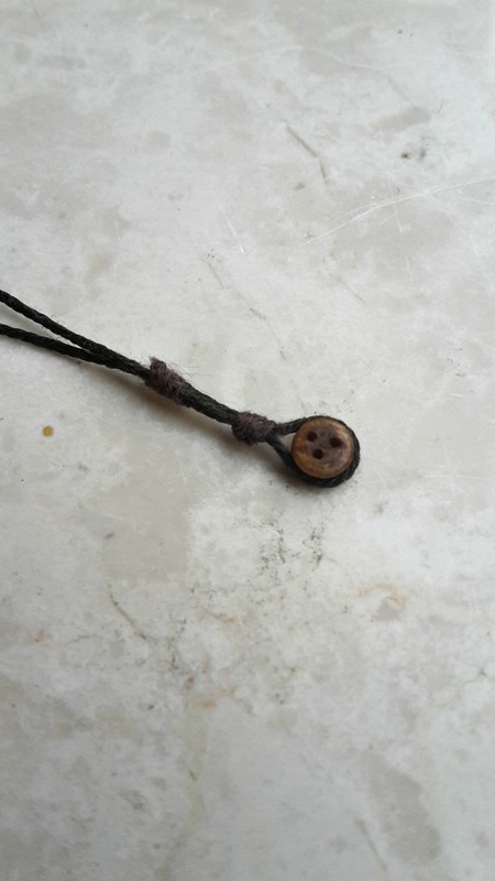

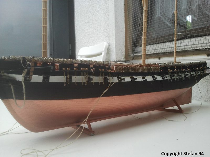

So und zuletzt geht es noch um die Wanten:
Eine gute Nachricht ist, dass ich eine Methode gefunden habe, wie ich Wanten relativ fusselfrei hinbekomme. Dafür habe ich Vaseline gefunden, die ich bisher relativ problemlos verwenden konnte.
Allerdings brauche ich jetzt euere Meinung zur Taustärke:
Laut dem Taustärken-Rechner müsste die Wanten 1,00 mm Dick sein. Damals habe ich mir Taue in den Stärken 0,5/0,25/0,15 bestellt, die ich eigentlich auch verwenden will.
Ich habe zwar bereits in Beitrag 584 ein erstes provisorisches Bild mit einem Größenvergleich gemacht, hier ist allerdings nochmal ein besserer Gesamteindruck mit 0,5mm.
Das Gesamtbild finde ich so von der Taustärke gesehen schon ganz stimmig und meiner Meinung nach ist da 1,0mm etwas zu überproportioniert.
Was ist euere Meinung dazu?

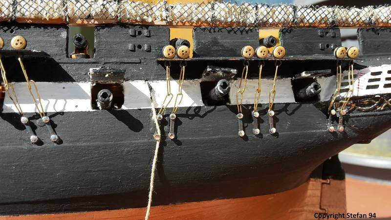

604
Donnerstag, 23. Juli 2015, 15:52

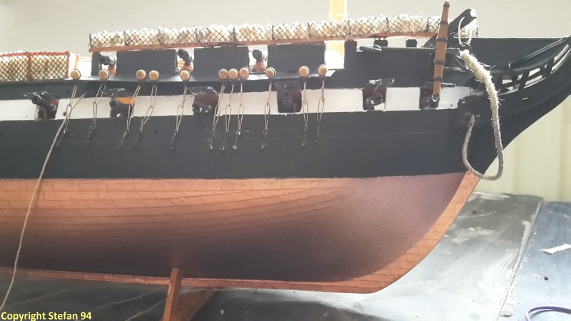

dank dem sonnigen Wetter in den letzten Wochen, dem abgebrochenen Bohrer und paar schulische Aktivitäten in den letzten Wochen, gibt es heute für euch nur ein kleines Upadate:

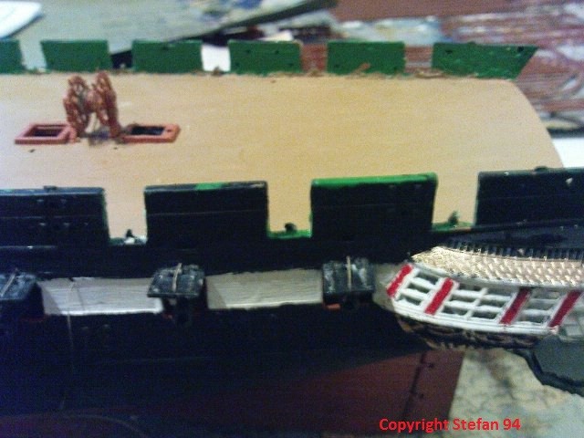

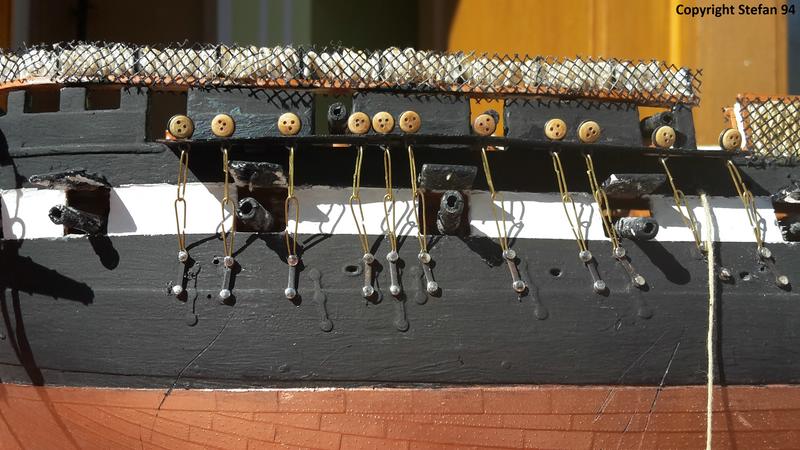

Ich habe angefangen, die Jungfern zu befestigen und festzubohren:
Die schwarze Färbung kommt am Ende, wenn alle befestigt sind.
Dank eines neuen Handy kann ich endlich nun auch paar bessere Fotos in dunklerer Umgebung machen. Deswegen hier nochmal das Schiff im Gesamten:
Danke fürs Reinschauen und Gruß
Stefan

606
Sonntag, 2. August 2015, 18:27
Tolle Arbeit die du da geliefert hast.
Vor allem wenn man die Ausgangssituation ansieht, so ist das Schiff echt toll geworden. :respekt:
Weiter so!!!
Vielen Dank dafür ^^
Heute mal kurz und bündig bei mir: Steuerbordseite ist fertig!
Was ich denk ich mir noch ein paar Nerven kosten wird ist die Befestigung der Wanten, da dabei sicherlich mindestens 50%-75% der Püttings/Jungfern wieder aus der Halterung springen werden. Aber ich werde sehen, wenn es so weit ist.
Einen schönen Sonntagabend noch euch allen und Gruß
Stefan

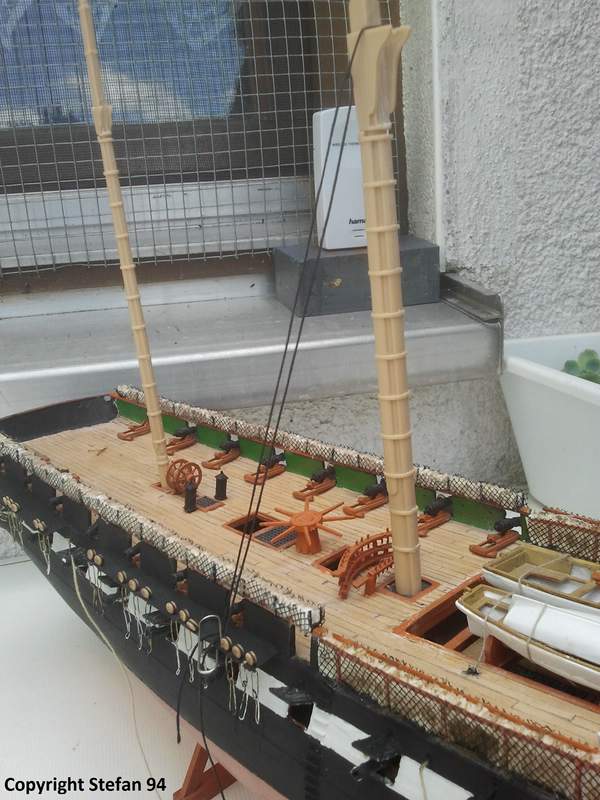

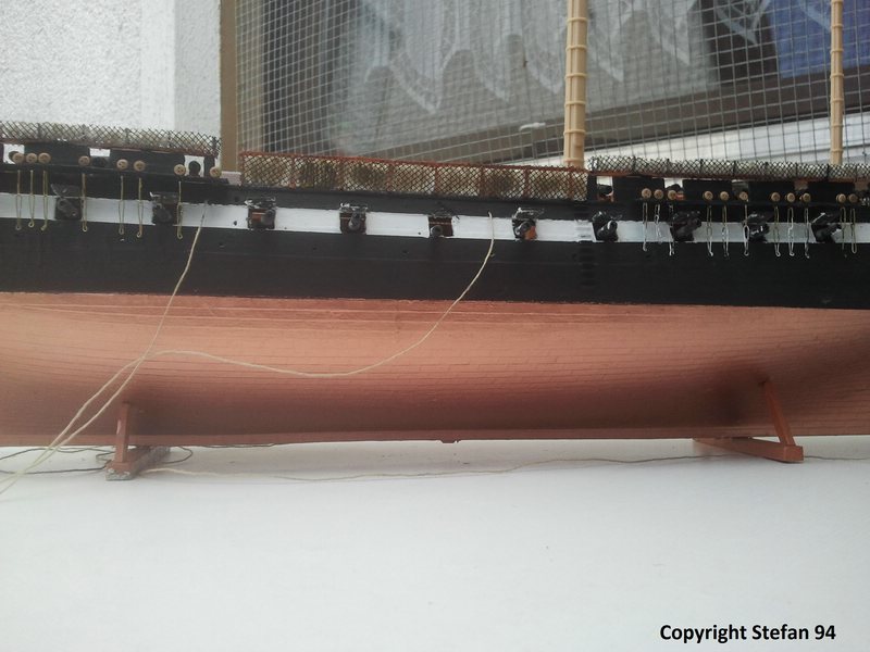

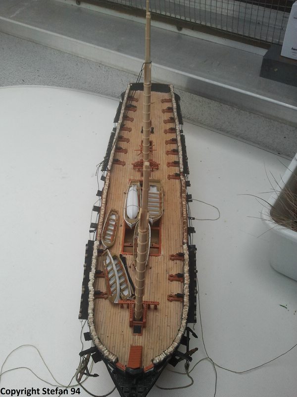

607

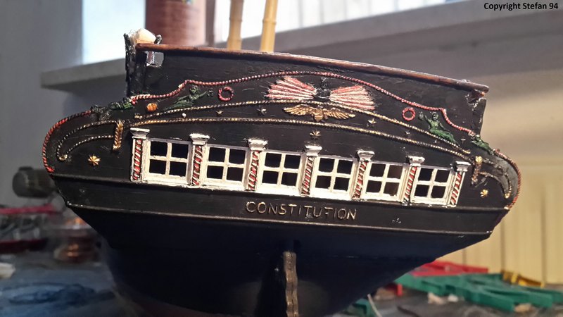

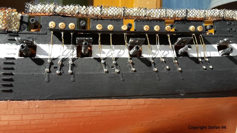

Samstag, 29. August 2015, 16:24

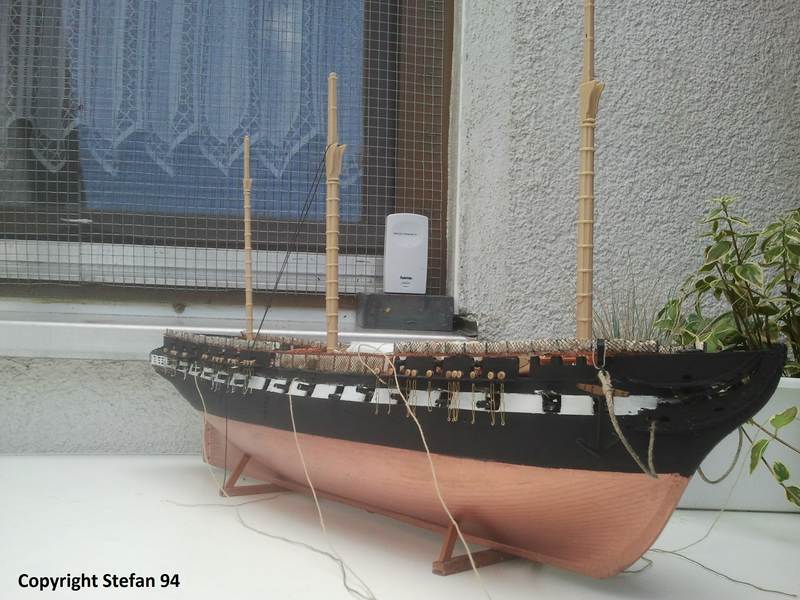

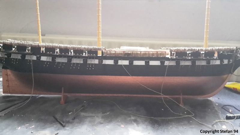

nachdem mein Baubericht wegen einer arbeitsbedingten Baupause kurzzeitig in der Versenkung verschwunden ist, gibt es heute mal wieder was Neues.
Mittlerweile ist auch die Backbordseite fertiggestellt :)
...Selbstverständlich durfte meine Constitution bei diesem schönen Wetter auch mal raus an die Sonne und frische Luft schnappen....

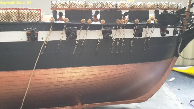

Dieses volle Gegenlicht und genaue Fotos zeigen natürlich wieder unverzeihliche Fehler am Rumpf und an der Befestigung, die in Wirklichkeit nicht mal halb so schlimm sind :whistling: :whistling:. (....Da hatte ich mit der Befestigung der Rüsten wohl etwas geschlampt und bin 3mal mit der Zange ausgerutscht, aber das wird ausgebessert, versprochen .....) In echt mag ich mein Schiff ja wirklich sehr gerne und bin auch schon ein bisschen Stolz auf mich, aber wenn ich jedes mal die Bilder sehen, bekomm ich schon manchmal die Krise :D Aber das hat Perfektionismus wohl so an sich :D
Was bei den Bildern natürlich auffällt, ist, dass ich mich nicht 100%ig an die Positionen der ursprünglichen Glieder gehalten habe, da werde ich mir auch noch was überlegen müssen, oder es bleibt einfach so, wie es ist, das werde ich sehen.
Eine weitere Sache, die ins Auge fällt, sind die teilweise nach unten geneigten Rüsten, die ich aber (bis auf eines) mit Absicht so befestigt habe um dem ganzen einen Spielraum zu geben, um zusammen mit dem Gegenzug der Wanten eine gerade Rüste zu schaffen. Zumindest hat bei meinen Probestücken das alles so geklappt. Ein weiterer Vorteil dabei ist, dass ich die ungünstig gebauten originalen Jungfern von Krick, die leicht aus der Verankerung springen können so auch mehr Raum gebe, sodass diese weniger heraushüpfen.
Da mir momentan noch ein paar Farben fehlen, geht es dann erst nächste Woche mit dem Färben weiter.
Vielen Dank an euch und Gruß
Stefan

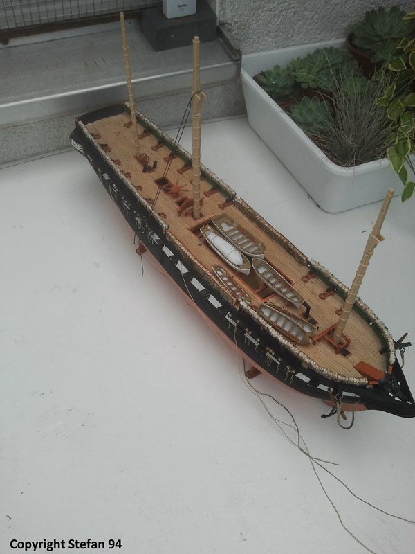

Sonntag, 27. September 2015, 17:18
langsam aber stetig wächst mein Schiff in die Höhe und sieht mit den weißen Masten endlich mal nach Segelschiff aus :)
Momentan bin ich noch am Rumprobieren und Rätseln wie ich den Rüsten/Püttings + Jungfern einen besseren halt geben kann, sodass sie sich nicht gleich immer lösen, wie es sich aktuell vermehrt andeutet.
Wenn mir da was eingefallen ist, gibt es was Neues :)

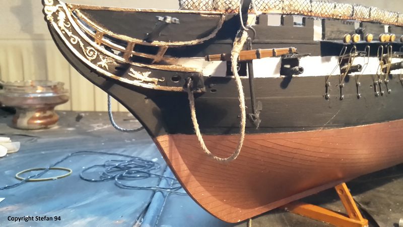

Donnerstag, 24. Dezember 2015, 12:56
Weihnachtsupdate
heute gibt es für Euch ein Weihnachtsupdate. :)
Da ich die letzten Wochen/Monaten viel beschäftigt war und zeitweise meine Werkstatt anders belegt war, hat sich nur eine Kleinigkeit getan. Trotzdem hier mal der Fortschritt:

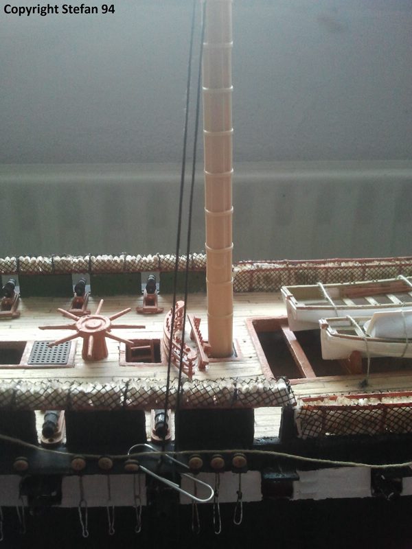

Ich habe mit den Wanten begonnen. Die Bilder sollten erst einmal aussagend genug sein:
Die Enden habe ich noch lose gelassen bzw nur 2-3 mal herumgewickelt und noch nicht festgesetzt, falls noch Korrekturen an der Länge nötig sind.

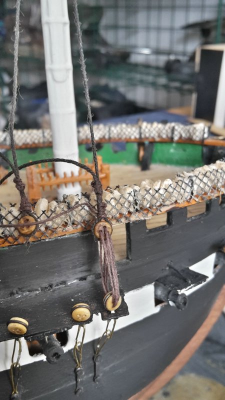

613
Samstag, 11. Juni 2016, 14:48
nach einem guten halben Jahr ohne Baufortschritte hier im Forum melde ich mich heute zurück. Die letzten Monate war ich einfach zu viel beschäftigt um viel zu bauen und euch auf dem laufenden zu halten, aber nichts desto trotz geht es jetzt weiter :)

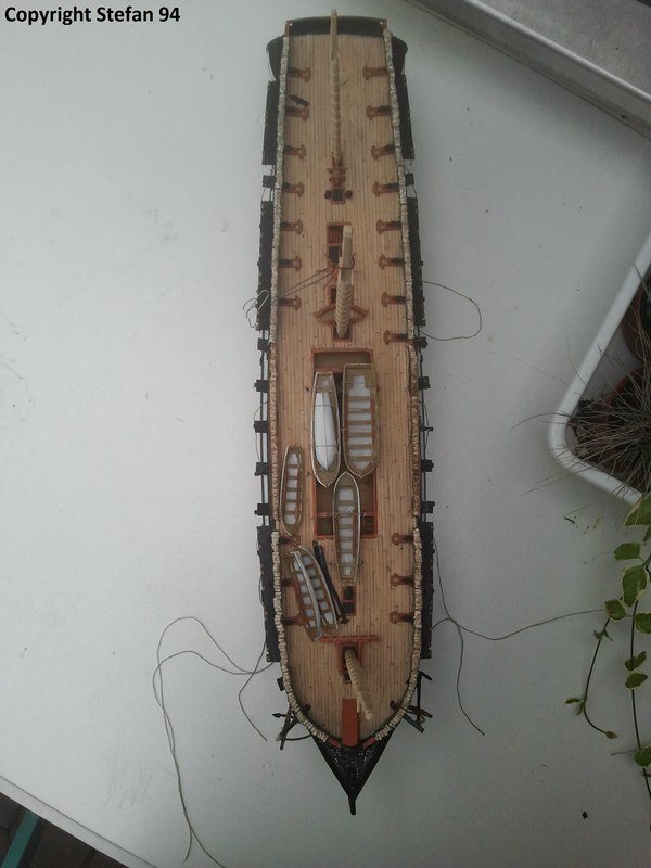

Am Schiff habe ich lediglich ein paar weitere Wantenpaare geschaffen bzw vorbereitet. Hier ein Bild davon:
Auf der Backbordseite sind auch schon welche fertiggestellt (Abwechseld Steuerbord/Backbord).
Für die nächsten Monate bin ich optimistischer einen weiteren Baufortschritt euch zeigen zu können. Ich werde aber euch nicht jedes Wantenpaar einzeln präsentieren, sondern nur die größeren Fortschritte :)
