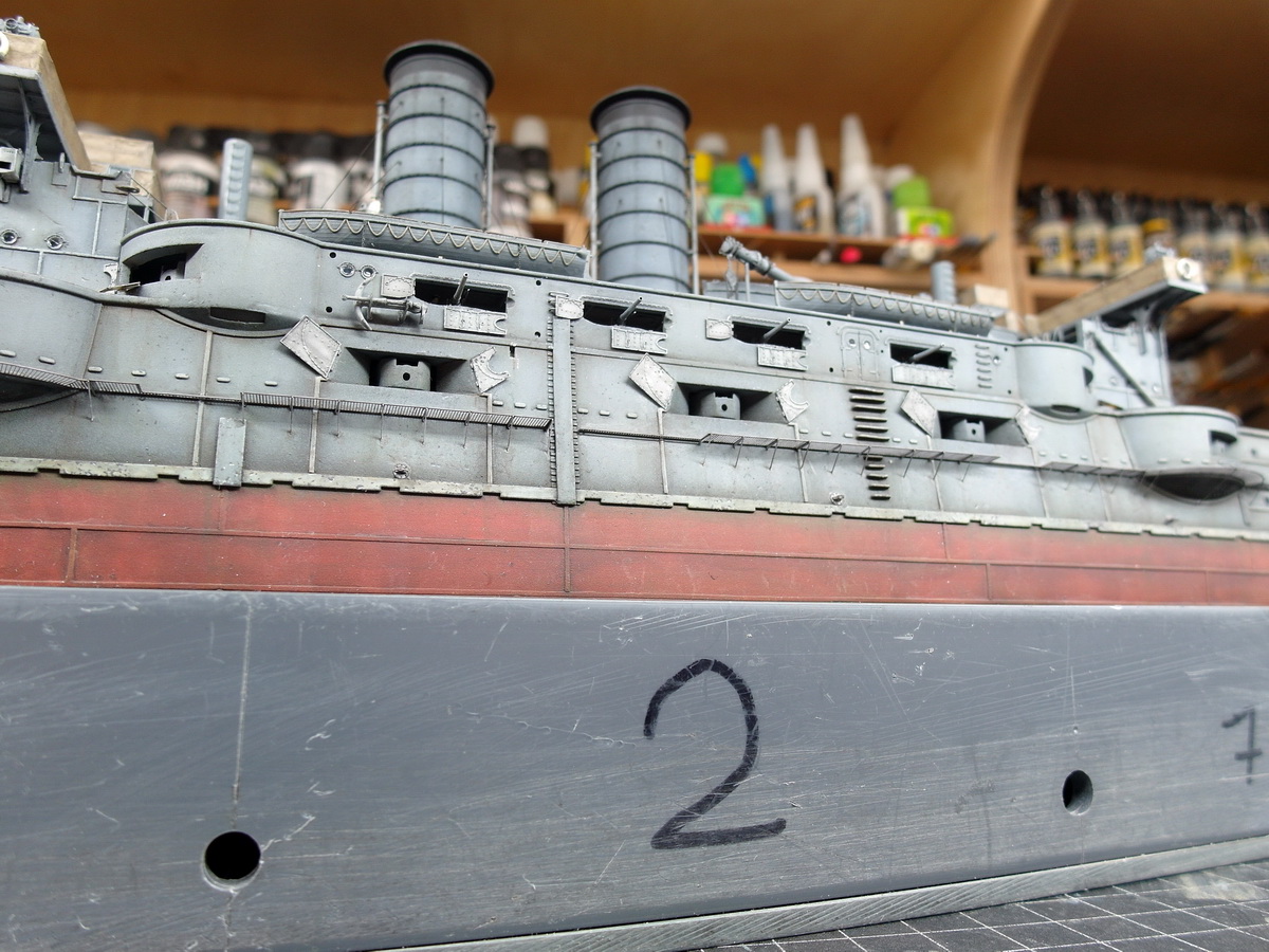

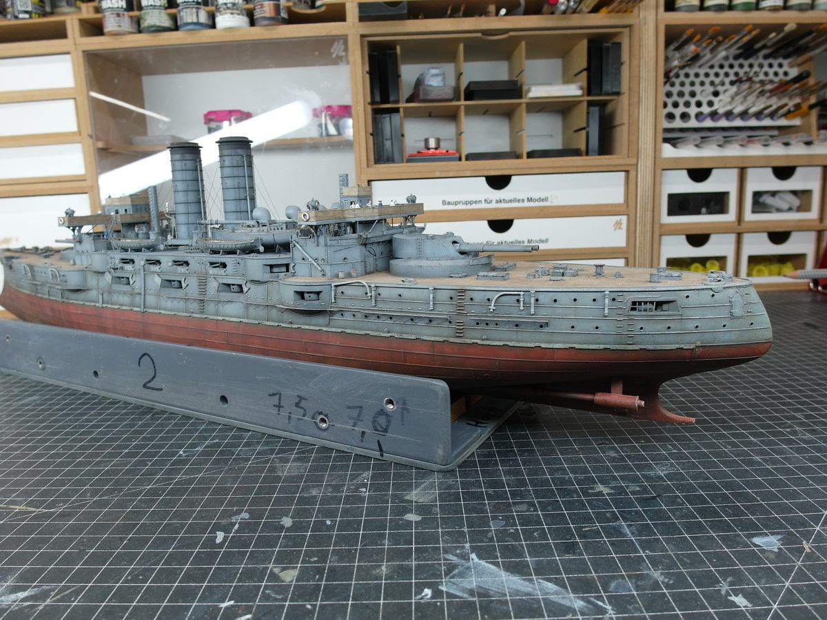

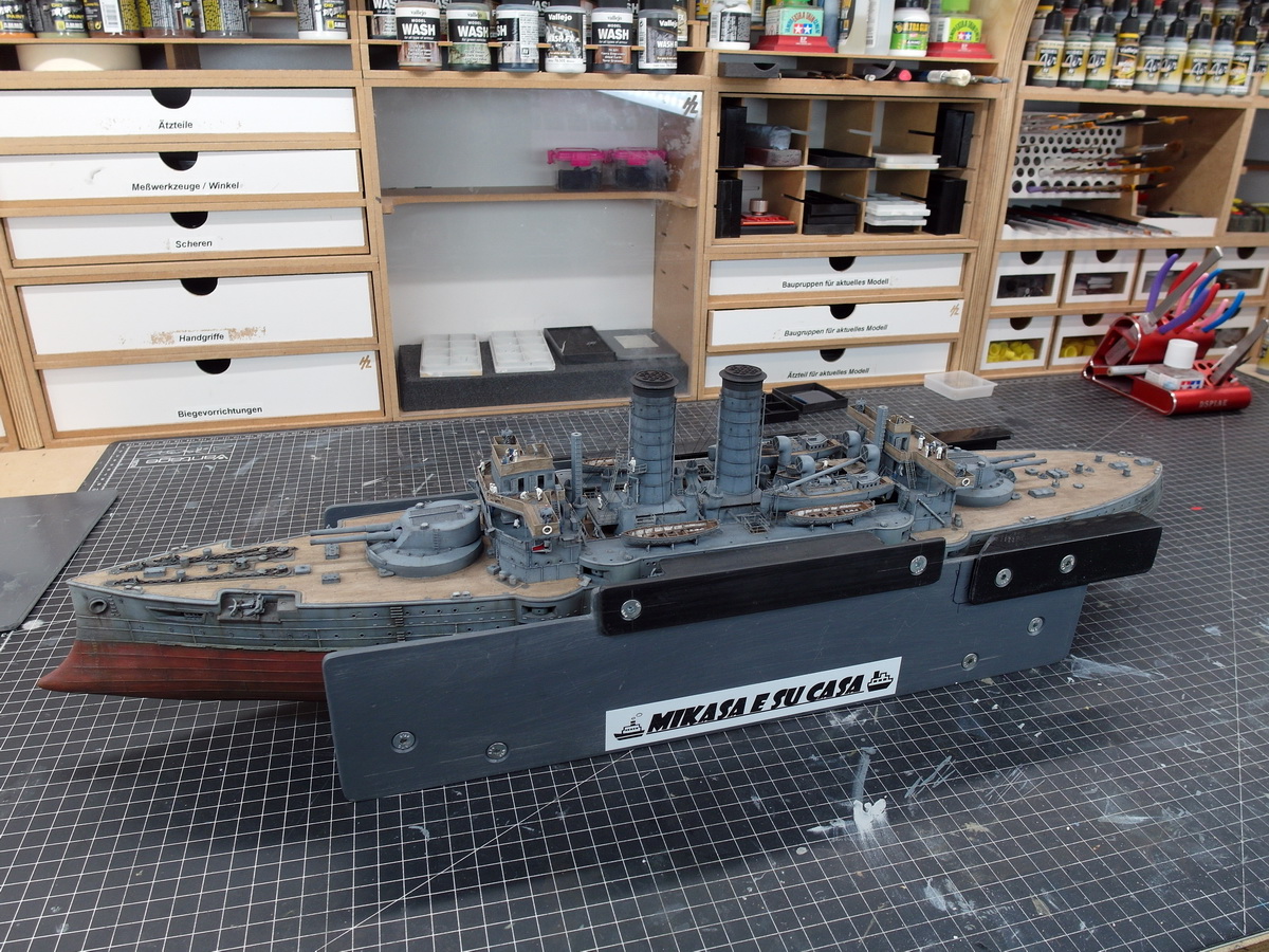

Heute ein kleines Samstags-Update.
Mit dem öffnen und schließen meines Montageständers klappt es wie erwartet sehr gut und durch die Hülsenmuttern jetzt auch sehr schnell.
So lässt sich famos mal eben die Seite wechseln und das Modell zur einfacheren Montage der Klappen auf die Seite legen.
Immer mehr der Deckel an den Kasematten Geschützen nehmen ihren Platz ein.
Die Deckel die nach unten aufklappen kann ich aber erst anbringen, wenn die Auflage mit dem Torpedonetzt befestigt ist. Da sie ja auf dem Netz aufliegen.
Die Klappe mit dem Radius an der oberen, äußeren runden Kasematte kommt auch erst später dran. Der ist mir zu Abrissgefährdet. Und an der unteren runden Kasematte muss ich eh erst mal schauen, wie das Platzverhältnis von Netz und Deckel sich verhält.
Und wie beim Boxenstopp in der Formel 1, mal eben das Trockendoch geschloßen und die Seiten gewechselt. Klasse.
Und die Mikasa wieder auf die Seite gelegt.
Auch Steuerbord ist der Anker jetzt an Ort und Stelle.
Prima, das hat gut funktioniert. Das Torpedonetz kann kommen.
Grüße, der Jölle.
Folgt mir auf Instagram:

Den Montageständer will ich wirklich nicht mehr missen. Er gibt mir mehr Sicherheit beim Bau und ist eine tolle Unterstützung.
Werde ich für mein nächstes Projekt, die CV-6 Enterprise, auch wieder anfertigen.

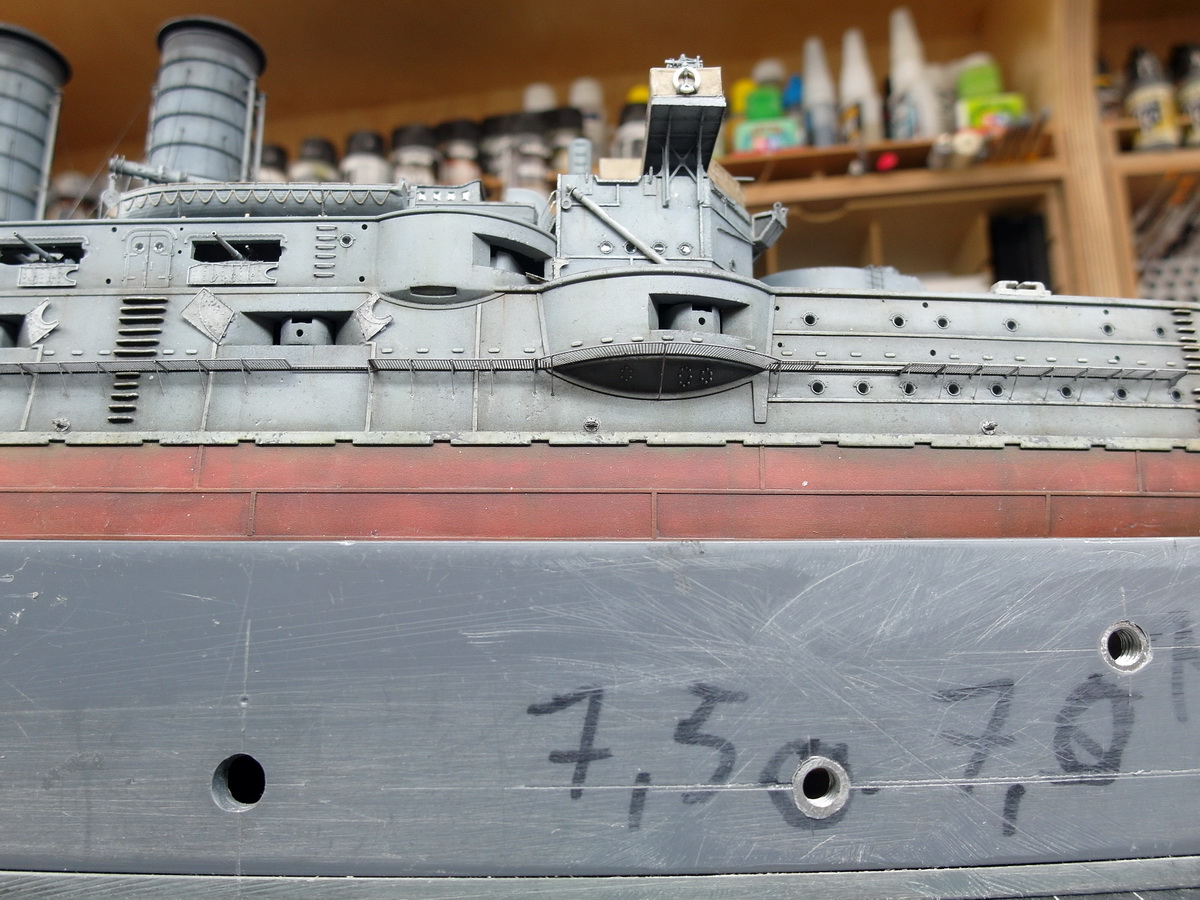

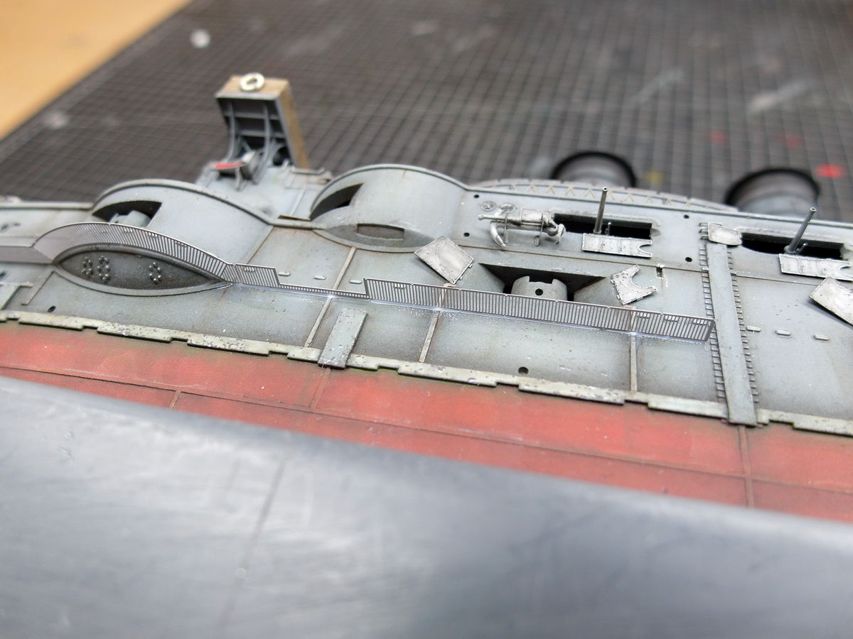

Weiter mit dem nächsten Rumpfdetail.
Es sollten die Auflagen der Torpedonetze angebracht werden. Eine filigrane Arbeit bei der man sehr aufpassen muss, die fein detaillierten Bauteile nicht zu verbiegen.
Und auch diese Aufgabe wird durch meinen Montageständer erleichtert.
Wieder kann ich mit dem Akryl Kleber von Mig die Bauteile befestigen und muss keinen Sekundenkleber benutzen. Mit Wasser verdünnt, fließt dieser wunderbar in jeden Spalt....
Und hinterlässt absolut keine Rückstände.
Das Ergebnis sind perfekt parallel zu den Strukturen am Rumpf laufende Netzauflagen.
Sauber und ohne Kleberückstände.
Jetzt können die Stützen angebracht werden.
Darum kümmere ich mich morgen.
Grüße, der Jölle.

das sieht wirklich sehr gut aus! Die Auflagen der Torpedoschutznetze haben die Aussparungen für die Netzspieren anscheinend an der richtigen Stelle. Ich bin sehr gespannt, wie die diese Takelst. Das steht mir bei meinem Projekt SMS SIEGFRIED (z.Z. pausiert) nämlich noch bevor. Vielleicht kann ich bei dir noch etwas abgucken :-)
LG, Armin
PS: Ich hoffe, ich habe es nicht überlesen, aber wie und aus was wirst du die Torpedonetzte machen?
582
Freitag, 1. Mai 2026, 17:44
Ahoi Armin.
Vielen Dank für das Lob.
Genau, soweit dürfte das mit dem Platz für die Spieren ganz gut funktionieren. Kann sein, das ich die Bauteile dafür aber noch ein wenig kürzen muss. Bei Pontos reichen sie sehr weit in die Auflagen rein.
Ich habe hier ein Bild der HMS Magnificent, die meiner Mikasa recht ähnlich ist. Darauf sieht man, das die Spieren mehr vor den Auflagen befestigt wurden.
Dazu saßen sie wohl vornehmlich in ihren Halterungen. Zu der Takel Frage habe ich ein Bild der SMS Seydlitz wo man erkennen kann, das sie scheinbar jeweils in Richtung Bug und Heck mit einem Seil gesichert wurden.
Ich denke so werde ich das auch machen.
Kommen wir zu dem Material das ich für die Netze benutze. Diese sollen durch Tüllstoff dargestellt werden.
Ich glaube das die Maschengröße für 1:200 in Ordnung sein sollte. Ich habe mal einen Testlauf gestartet und sie lose auf die Auflagen gelegt. In Stahloptik eingefärbt, gefallen sie mir schon ganz gut.
Jetzt muss ich noch die Stützen beenden und dann eine Wurst drehen die lange genug ist, damit ich das Netzt durchgehend zeigen kann.
Grüße, der Jölle.

Und noch ein kleiner Nachtrag.
Die Netzauflagen haben ihre Stützen bekommen.
Außerdem sind die Ösen für die Spieren montiert.
Alles gealtert.
Und bereit für das Netz.
Als nächstes kommt aber erst mal die andere Seite dran.
Grüße, der Jölle.

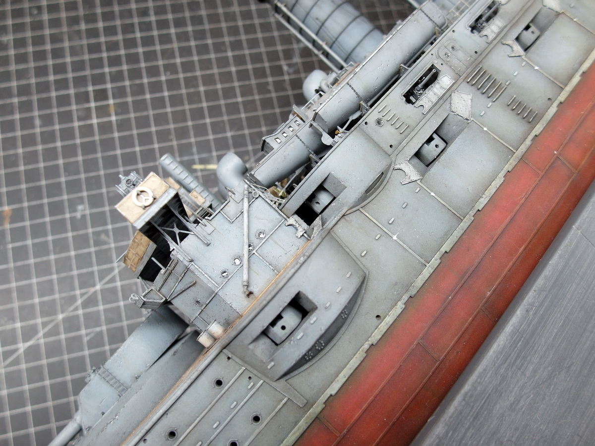

Sonntag, 10. Mai 2026, 06:14

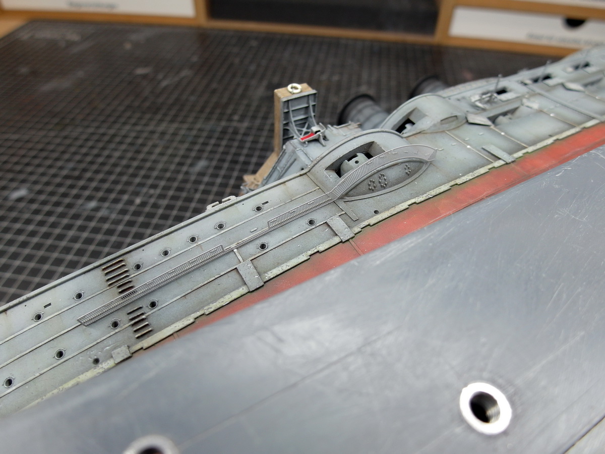

Machen wir ein kurzes Update der Steuerbord Seite.
Es galt nochmal 50 kleine dünne Stützen anzubringen. Wer früher gerne Mikado gespielt hat, ist hier im Vorteil.
Doch zuerst die Auflage selbst. Um sie beim abbinden des Klebers in der richtigen Position zu halten, eignet sich hervorragend die blaue Knete von "Blu Tack".
Und so nehmen auch auf dieser Seite, die Torpedonetz Auflagen nach und nach ihren Platz ein.
Und Richtung Bug.
Die nächste filigrane Detailarbeit ist damit geschafft.
Grüße, der Jölle.

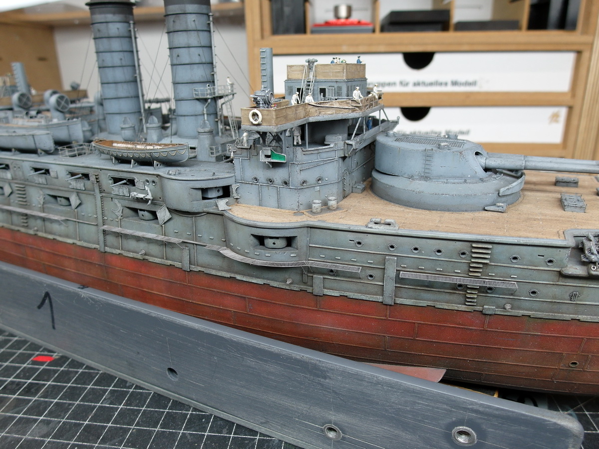

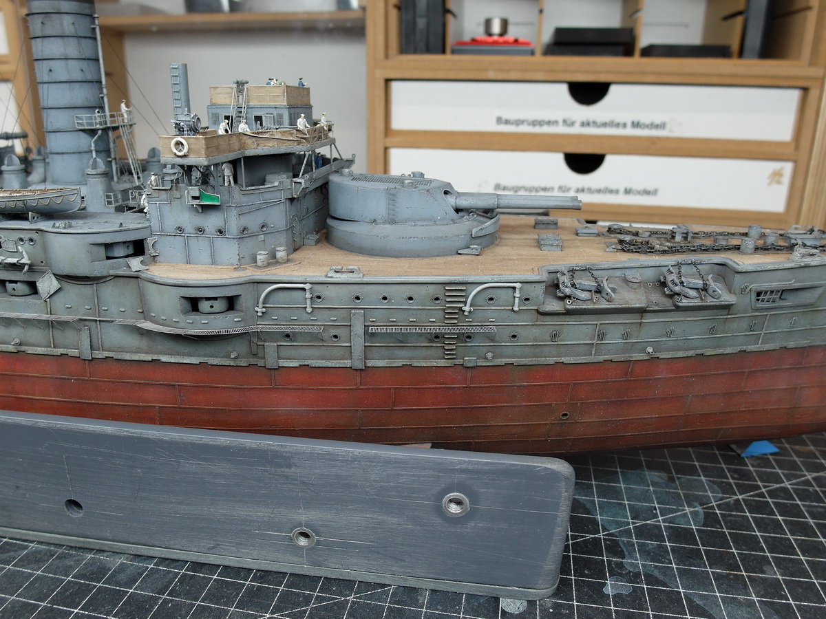

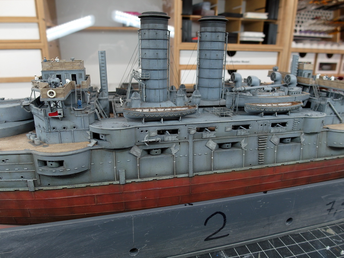

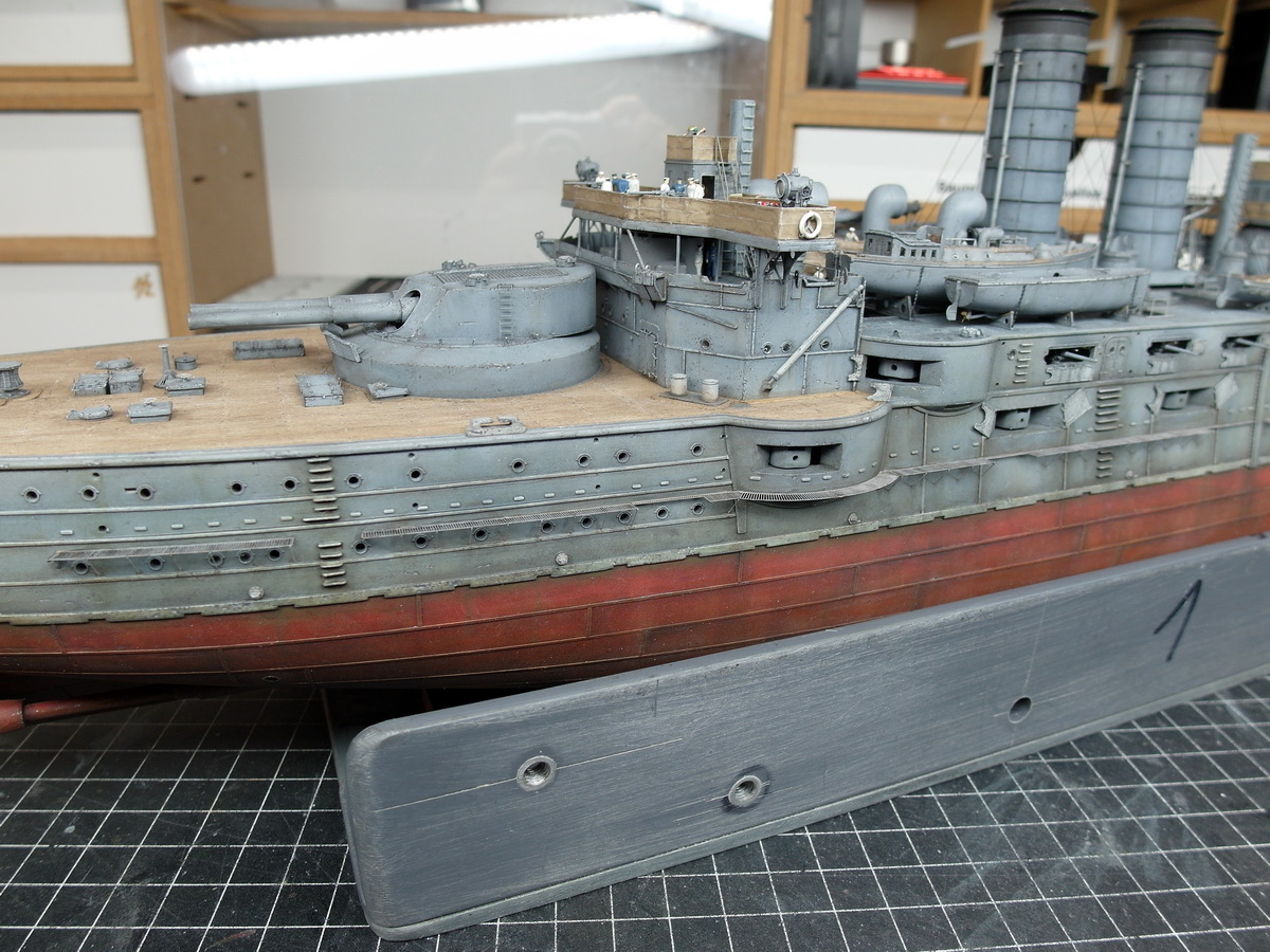

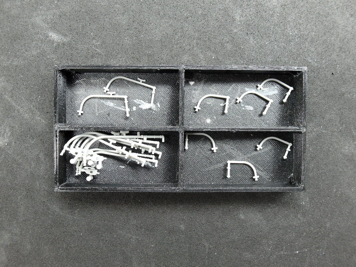

594
Sonntag, 17. Mai 2026, 12:04

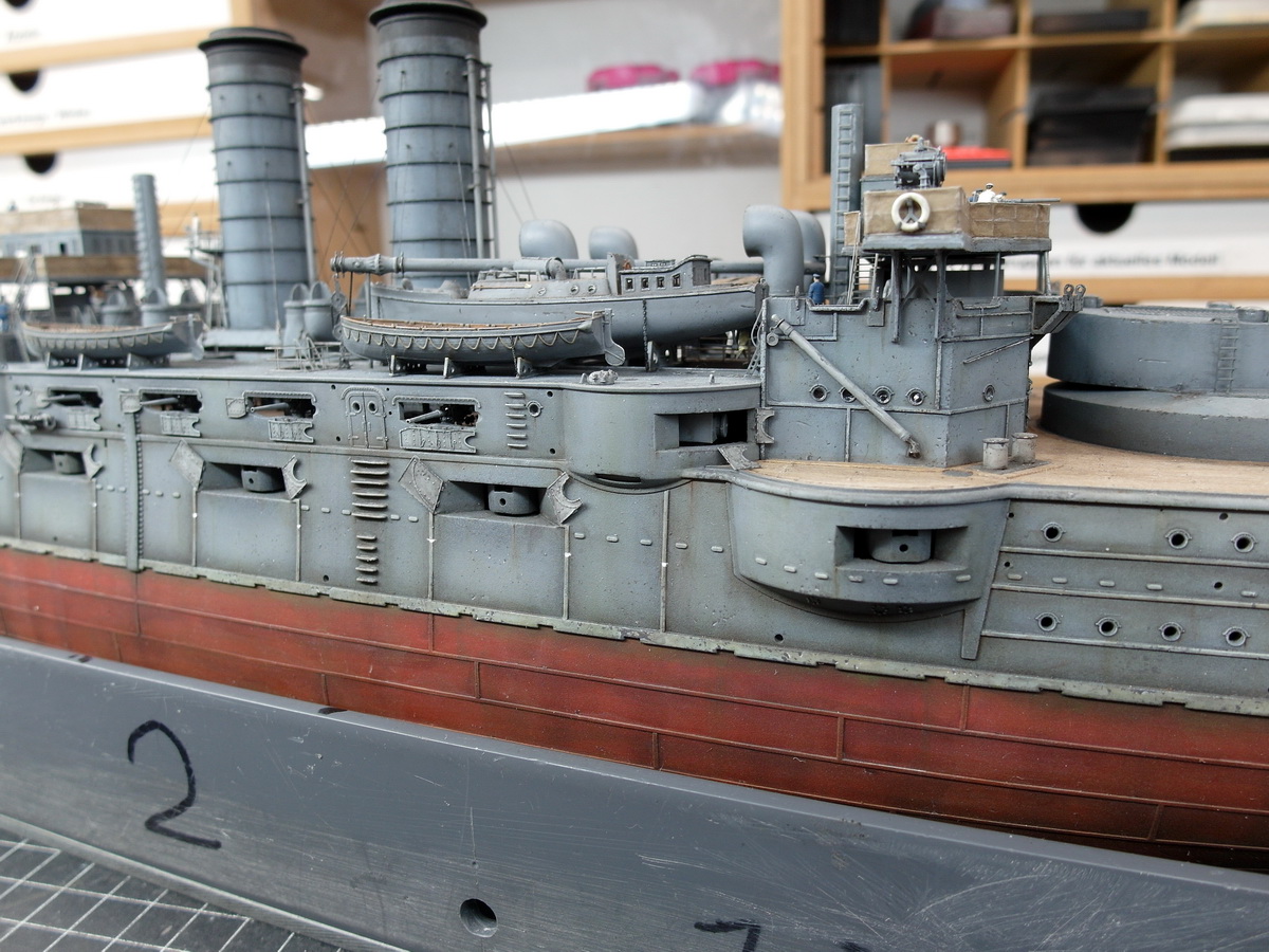

Wieder ein kurzes Wochenend-Update.
Ich habe die Aufnahmen der Davits die außen am Rumpf sitzen verarbeitet.
Ich wollte sie vor dem Auflegen des Netzes angebracht haben, da alles wieder sehr eng zu werden scheint.
Also das Mädchen wieder auf die Seite gelegt.
Keine große Sache.
Am Bug die abgeklappten Davits.
Und natürlich Backbord.
Jetzt kann das Netz wirklich aufgelegt werden.
Grüße, der Jölle.

595
Sonntag, 17. Mai 2026, 12:46
wieder mal traumhaft :love:

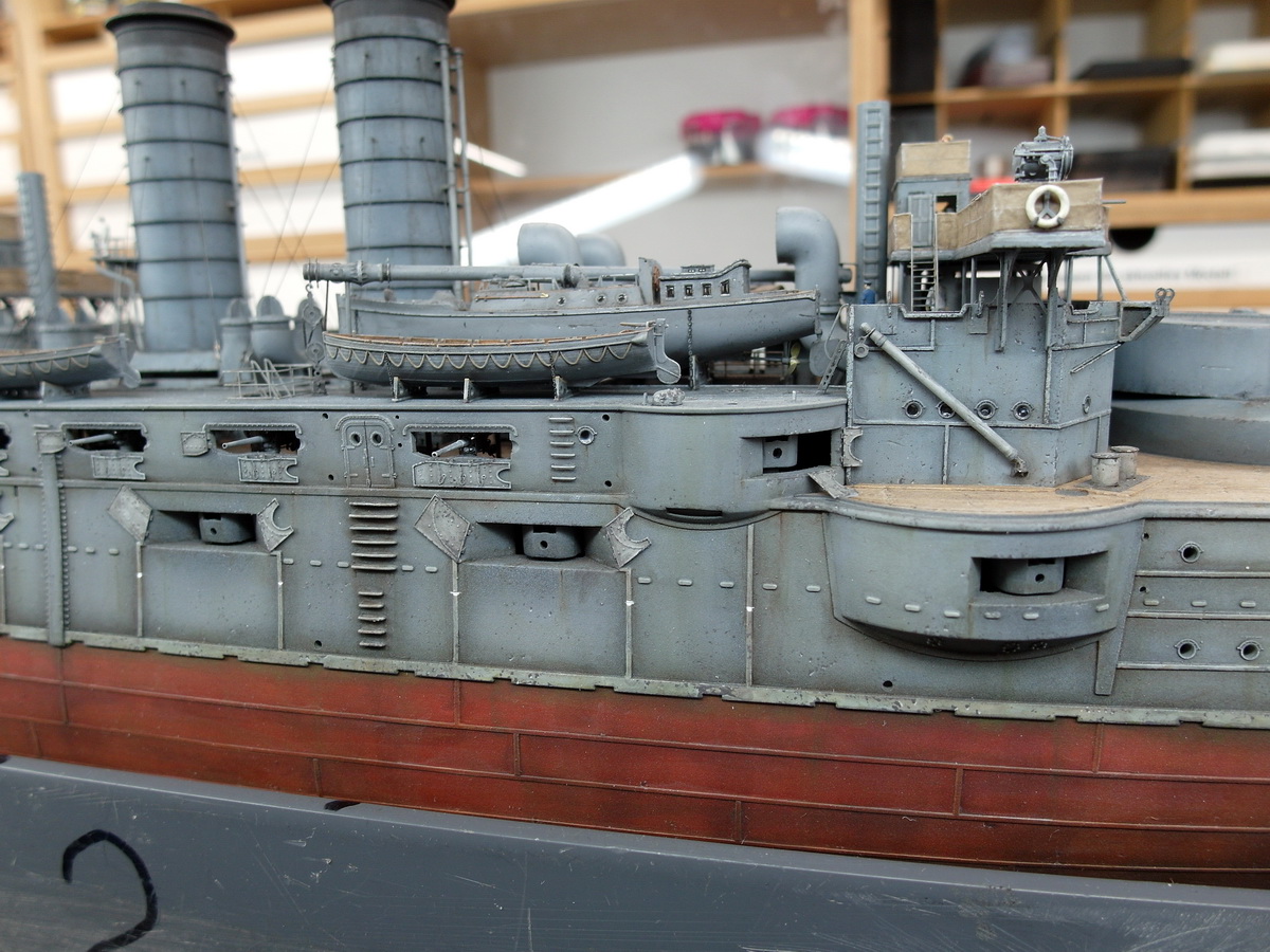

Hast du sie farblich mit Absicht ein wenig heller gestaltet? Ich denke bei den Japanern war es ebenfalls üblich, alle Teile mit der gleichen Farbe zu streichen :nixweis:
596
Sonntag, 17. Mai 2026, 14:09
Danke, Ingo.
Das ist richtig, auch bei der Mikasa ist beim Original alles in dem gleichen Grau gestrichen.
Und ja, ich habe sie mit Absicht heller gestaltet. Das mache ich die ganze Zeit schon so. Ich akzentuiere hervorstehende Details.
Das habe ich am Anfang direkt beim Rumpf auch so gemacht.
Das fällt nach dem altern nur nicht mehr so auf.
Mit diese Technik erhöhe ich einfach den Kontrast in dem Einheitsgrau.
Grüße, der Jölle.

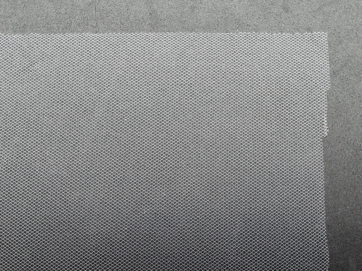

Sonntag, 31. Mai 2026, 07:08

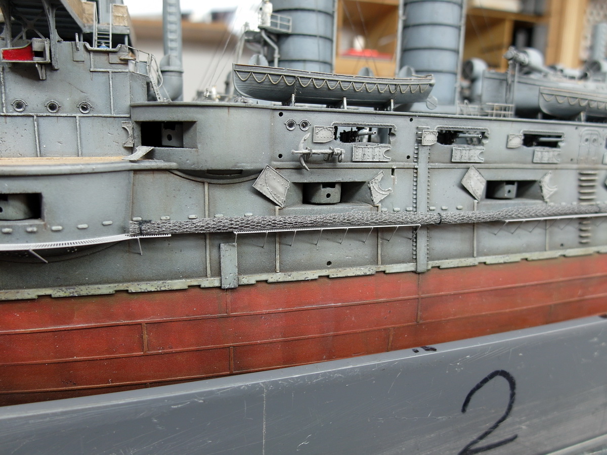

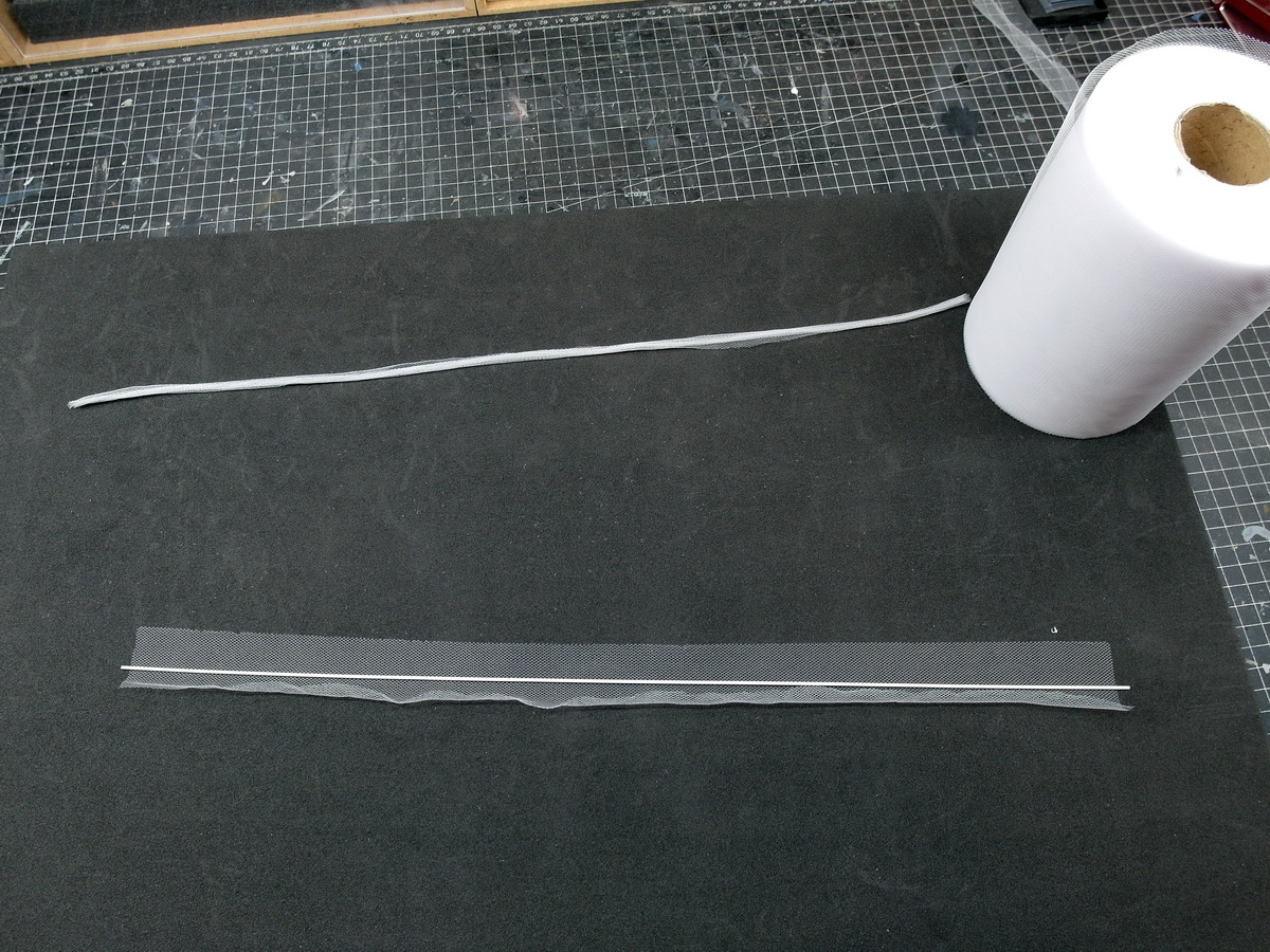

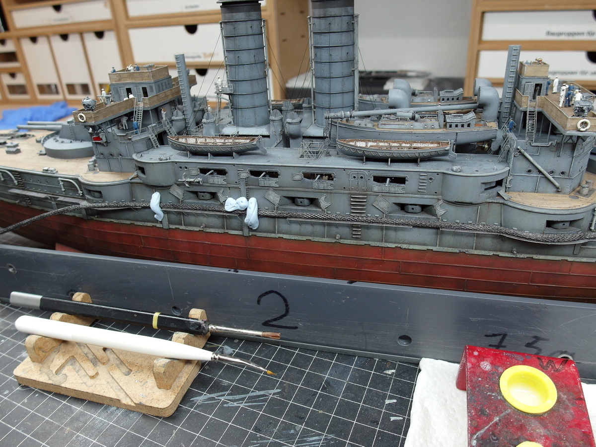

Wieder einmal bekommt ihr ein kurzes Update damit ihr nicht denkt, hier passiert ja gar nichts mehr.
Ich hatte anderweitig viel zu tun und ehrlich, es hat mich vor dem erstellen und anbringen des Torpedonetzes auch ein wenig gegruselt.
Aber wieder der Reihe nach.

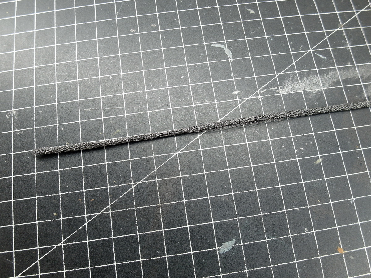

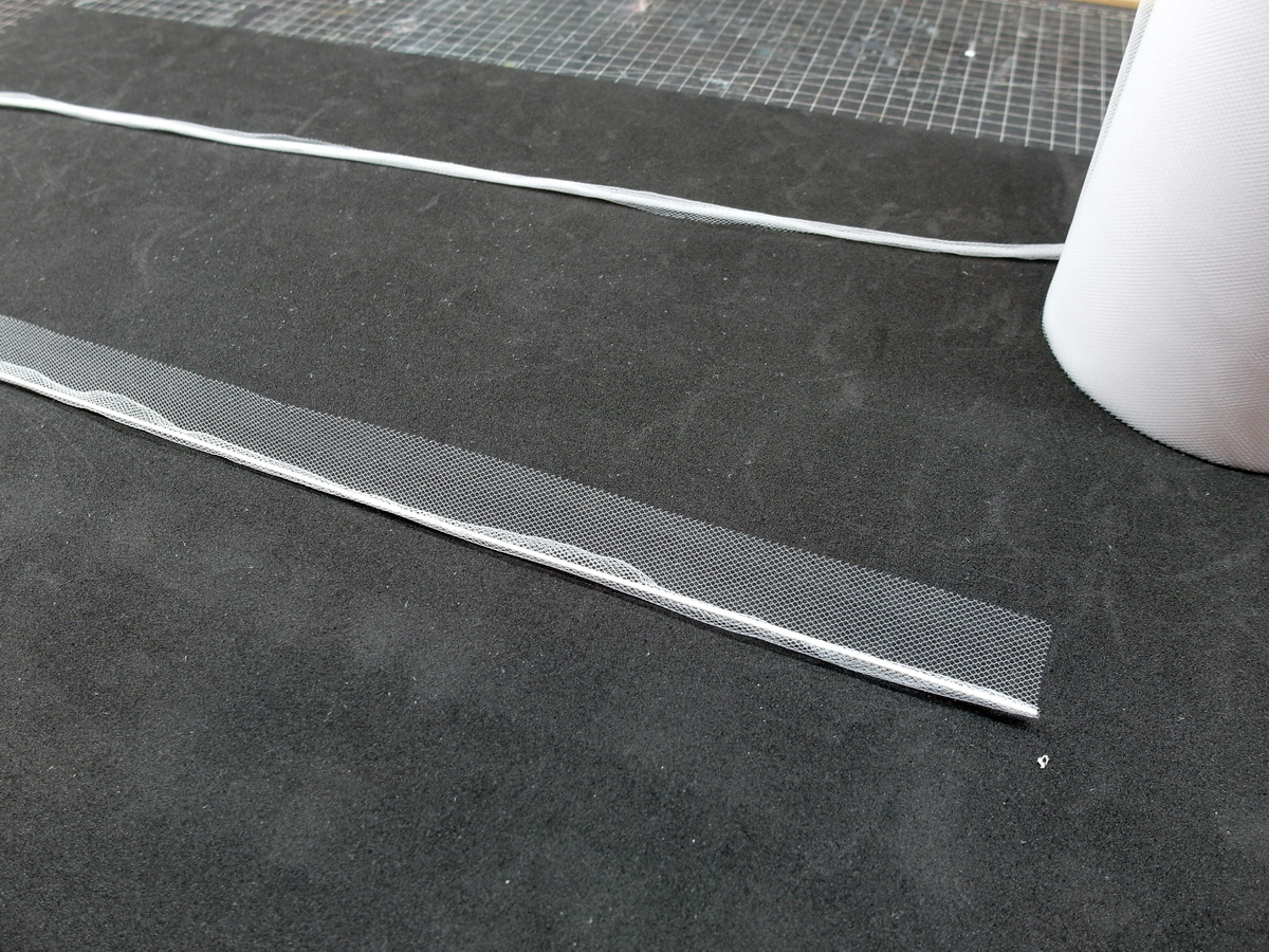

Erst mal ein Netz anfertigen. Dazu habe ich mir aus dem Internet eine Rolle Tüllstoff besorgt, welche eine ganz formidable Netzstruktur mitbringt. Einige Schneidversuche später hatte ich die optimale Breite ermittelt, damit das Netz nicht zu dick wird.
Nun musste es noch ordentlich aufgerollt werden, was sich schwieriger darstellte als angenommen.
Das Geheimnis um eine ordentliche Wurst zu rollen war eine lange Styrol Rundstange. Damit ließ sich der Tüllstoff vernünftig in Form bringen.
Anschließend mit Stahl Farbe von Vallejo Metal Color eingepinselt und fertig war das Torpedonetz.

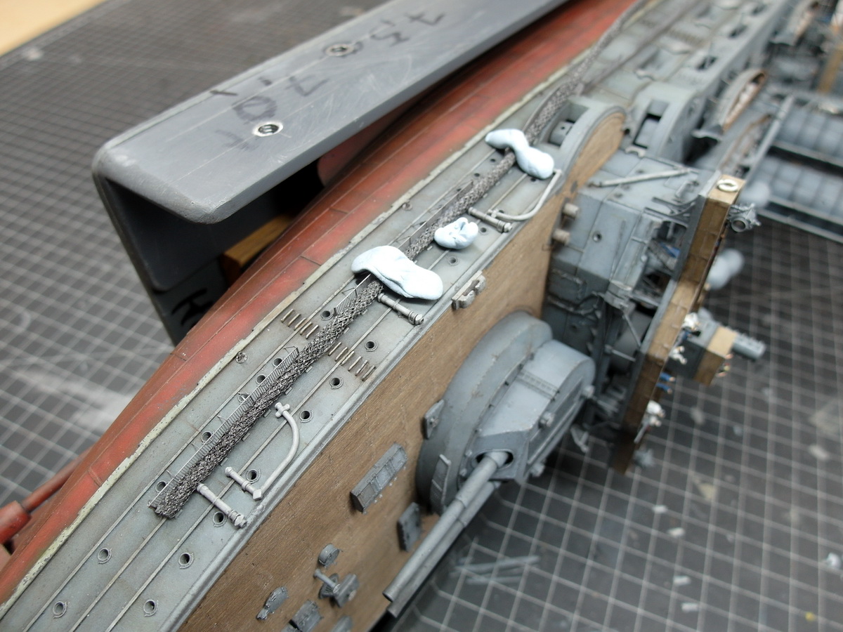

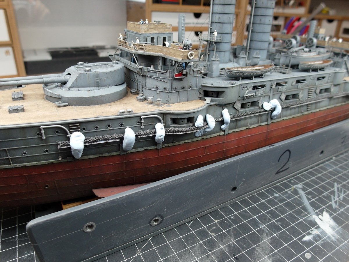

Jetzt noch das ganze auf die Auflagen bekommen. Vielleicht ahnt ihr es schon, mein Montageständer und BluTack halfen mir dabei enorm.
Und so arbeite ich mich immer weiter nach vorne.
Am schwierigsten waren die Stellen an den runden Kasematten. Aber auch dabei kam mir die blaue Knete zur Hilfe.
Und so liegt das Torpedonetz jetzt recht vorzeigbar auf seiner Auflage.
Nun das ganze wieder auf der anderen Seite…
…dann können Seile und Spieren angebracht werden.
Grüße, der Jölle.

ein weiteres Detail, das deine Mikasa zu einem Unikat macht :ok:
Kannst du den Link für den Tüllstoff teilen?
