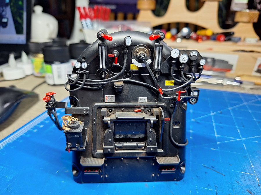

Ich bohre die Löcher immer mit meinem Bohrerhalter. Die größeren Löcher mache ich mit meiner Handbohrmaschine.
Die Teile, die ich mit Rohren versehen habe, habe ich eingebaut. An der Schmierpumpe muß noch unten rechts ein Zulauf
eingebaut werden. Aber nicht mehr heute. So langsam bekommt man Routine, bei solchen haarigen Sachen.
Viele Grüße Bernd. :party:
Erstmal die restlichen Sachen angebracht. Aber es fehlen noch einige Teile an der Stehkesselrückwand.
An seinem Stammplatz.

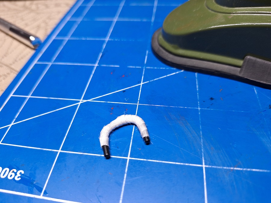

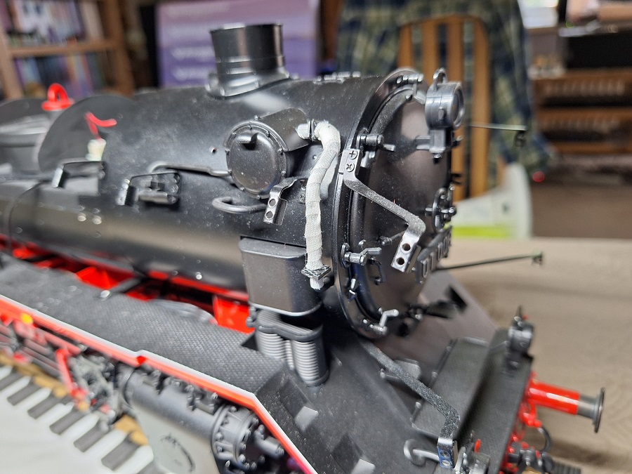

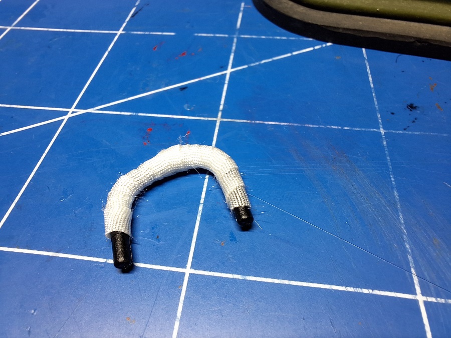

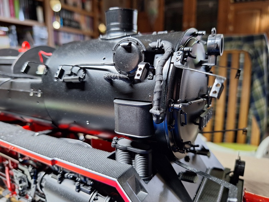

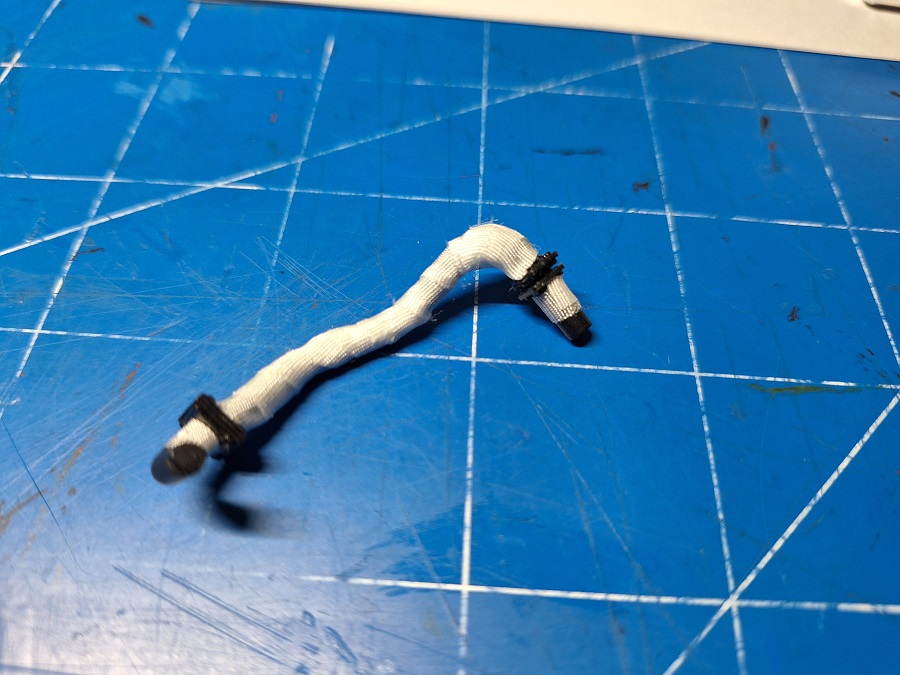

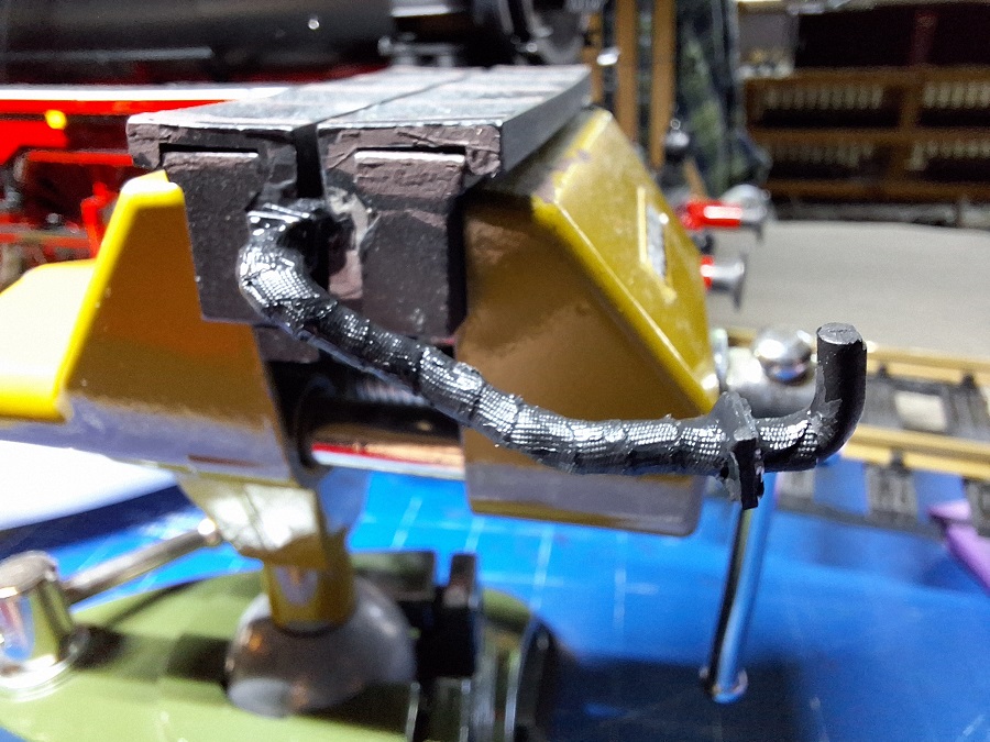

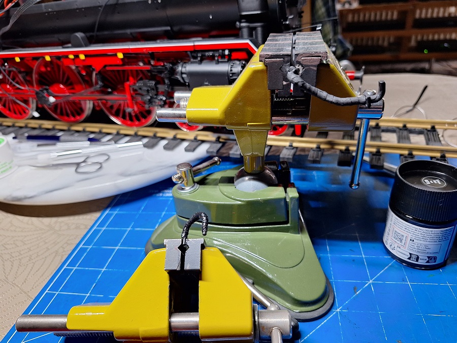

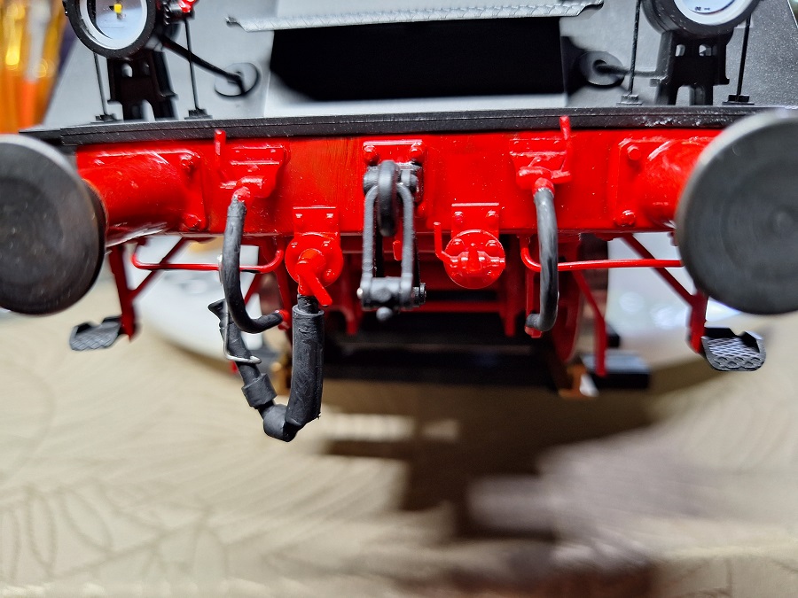

Ein guter Freund und Kollege brachte mich auf die Idee, die Speiseleitungen, die an der rechten Seite der Rauchkammer angebracht sind, nach zu bauen bzw
nach zu gestalten. Denn diese Speiseleitungen sind umwickelt mit einem wärmedämmenden Stoff. Ist mir eigentlich nie aufgefallen, aber jetzt, wo ich´s
gesehen habe, mußte ich diese Sache nachbauen. Die Umwicklung wurde mit Leukoplast / Leukosilk bewerkstelligt. Das ist ein Klebeband, das zu medizinischen
Zwecken benutzt wird. Klebt saumäßig fest auf der Haut. Danach habe ich es schwarz angemalt und nun sieht das genauso aus, wie im Original.
Ich sage meinem Bekannten nochmals Danke, das er mir von der Sache erzählt hat. Ich weiß jetzt nicht, ob es noch mehr Rohre an der 01 gibt, die so
verkleidet werden müssen, oder ob es noch andere Sachen am Original gibt, die wir hier nachbauen sollten. Schaun mer mal.

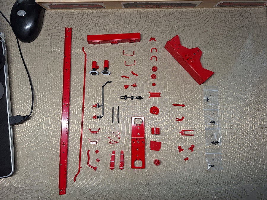

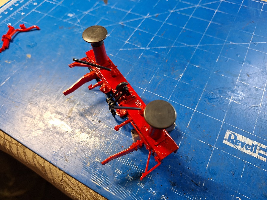

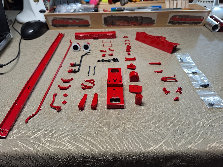

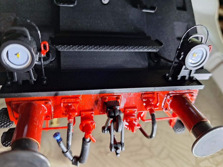

Womit ich heute nicht mehr gerechnet hatte, kam dann doch noch an. Am relativ späten Nachmittag erreichte mich endlich die 22. Lieferung unserer Baureihe 01,
mit den Ausgaben 84 bis 87. Viel Metall dabei und einigen Kleinkram aus Plastik. Werde mal gleich loslegen. Ob ich den Umbau der hinteren Pufferbohle auf die
anderen Puffer heute noch beginne, weiß ich noch nicht, weil meine Diät-Couch nach mir schreit. Schaun mer mal, dann sehn mer scho!!!
Viele Grüße Bernd. :prost:

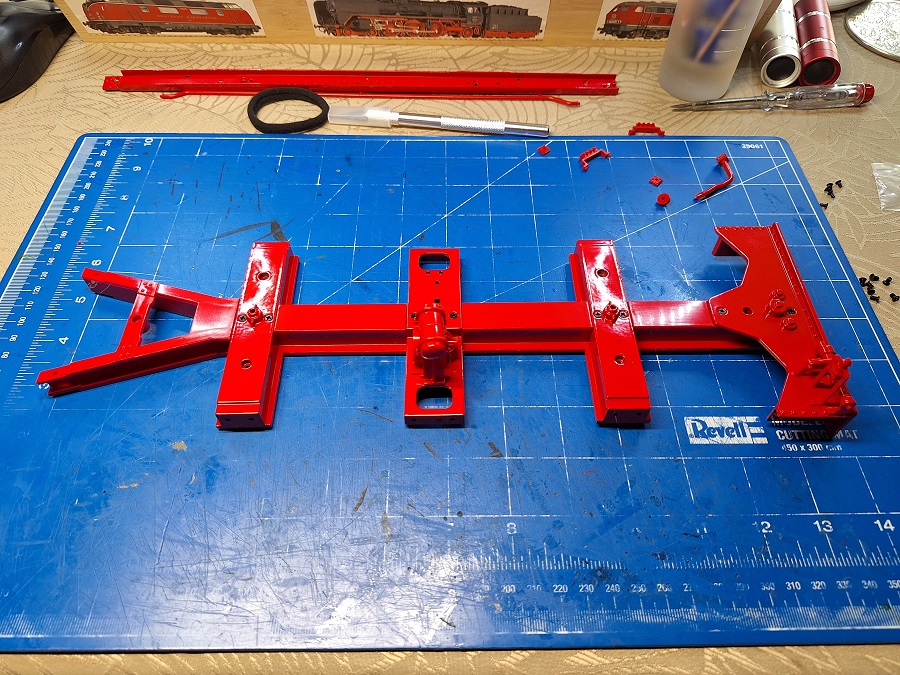

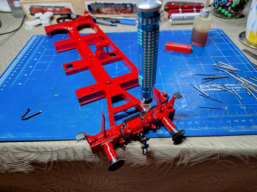

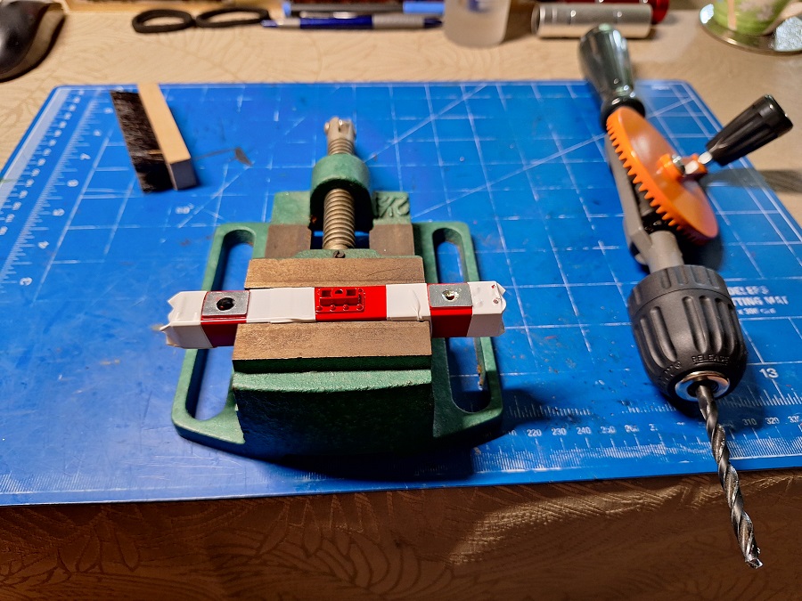

So, der Kram ist dran. Ich glaub, die Löcher in der Pufferbohle mache ich morgen Vormittag, dann haben meine Nachbarn auch noch was davon. ;)
Lief alles ohne Probleme ab, es passte alles. Nur diese Kleberei finde ich großen Mist, weil manchmal ein Hauch zuviel Kleber drankommt. :motz:
In der nächsten Nummer kommt der andere Träger dran. Schätze, das danach das zweite Drehgestell geliefert wird.

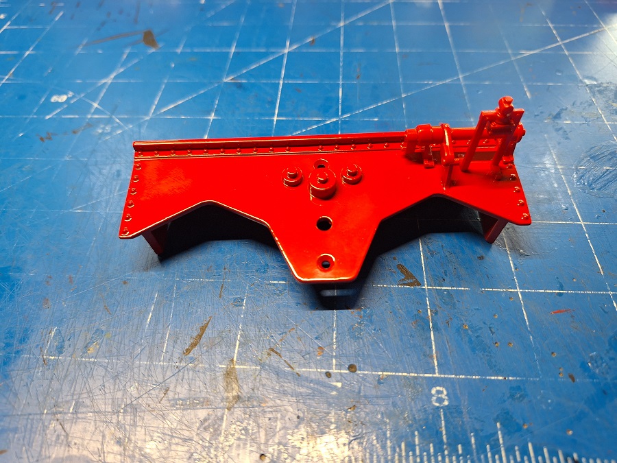

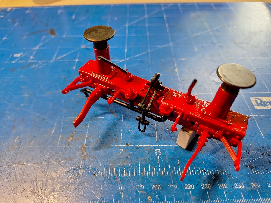

Heute früh habe ich mich der hinteren Pufferbohle angenommen und mit Vorsicht und meiner wilden Handbohrmaschine die Löcher hinein gebohrt. Klappte alles ganz gut,
weil die Pufferbohle anders aufgebaut war, als die vordere. Ein bißchen gefeilt bis mir die Hände abfielen. Als ich es einigermaßen gerade hinbekommen hatte, klebte ich
sie diesmal mit Sekundenkleber fest. Nachdem der Kleber angezogen hatte, bemalte ich die Bohle wieder mit der Nummer 34, Ferrari Rot von Revell. Einige Löcher muß
ich noch mit Farbe dichtsetzen. Zuerst aber kommt die Bestückung der Teile dran. Die Bilder dazu, wenn ich soweit bin. Bis danni.

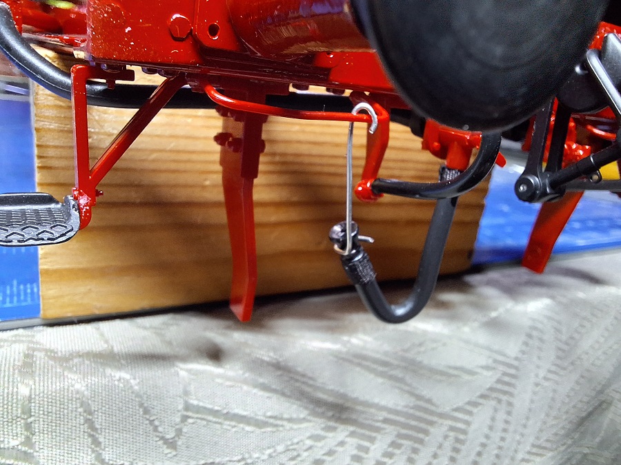

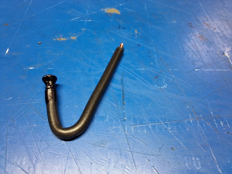

Hallo zusammen. :wink:

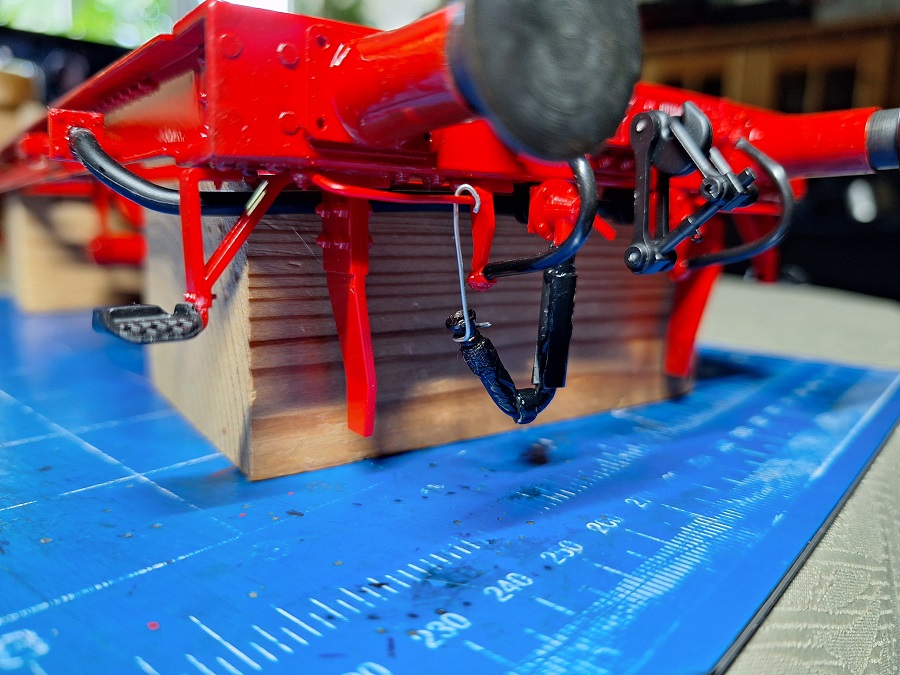

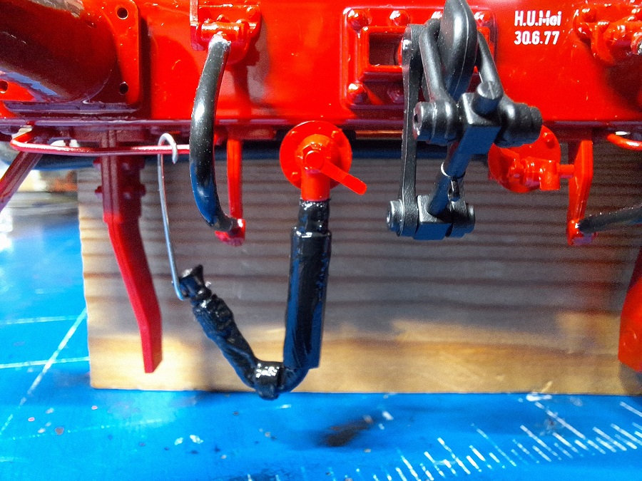

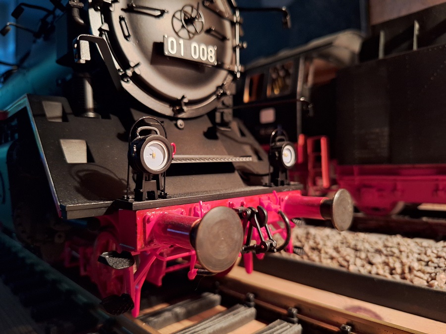

Heute früh packte mich die Bastellaune und ich lies sie gewähren. Oliver hat mich wieder mal auf eine Idee gebracht, die ich gestern vorbereitet und vorhin umgesetzt habe.
Die Darstellung des Dampfleitungsschlauchs, für die Heizung der angehängten Personenwagen. Da der Schlauch relativ dick ist, habe ich ein Stück Einzelader NYA 1,5 mm² in
schwarz dazu genommen. Die Spitze stammt aus der Restebuddel meiner Ü-Eier Sammlung, von denen man immer was gebrauchen kann. Dann den Anschluß, der schon vorhanden
war, aufgebohrt und die gebogene Dampfleitung eingeklebt. Eine Halterung habe ich aus 0,5 mm Draht dazu gebogen. Ich muß sagen, sowas macht mir Spaß. Danke Oliver. :ok:
Habe die Dampfleitung überarbeitet. Die Farbe ist noch nass, darum glänzt sie noch.

584
Donnerstag, 29. August 2024, 08:53
Hallo Bernd, :wink:
gefällt mir. Wird natürlich übernommen. :thumbup:
Gruß Werner

Donnerstag, 29. August 2024, 09:00
Hallo Werner. :kaffee:
:D Das ist gebongt. Dann mach aber das senkrechte Stück ein wenig dicker. Ist im Original auch so. Hatte ich übersehen. Muß ich noch überarbeiten.
Fürs erste erledigt.

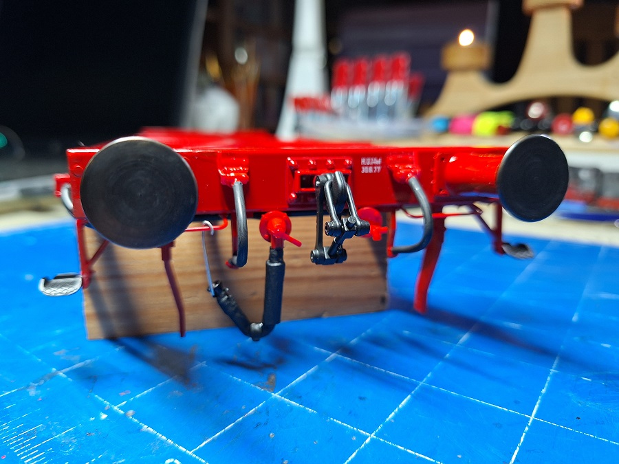

Habe die beiden Druckschläuche und die Dampfleitung mit Matt Schwarz bemalt. Das Geglänze ging mir auf den Beutel. So gefällt es mir besser.

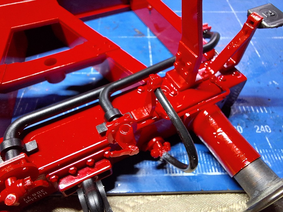

Heute habe ich mich um den Heizungsschlauch an der vorderen Pufferbohle gekümmert. Gott sei Dank habe ich die Ventile vorne nicht eingeklebt. So konnte ich das
Bauteil einfach abziehen und konnte dieses bearbeiten. Das Kabel war schnell hergerichtet und den kleinen Trichter habe ich mir wieder von den Ü-Eiern besorgt.
Dann mit der matten Farbe bestrichen und mit dem Lüfter trocken geblasen. Das wars.

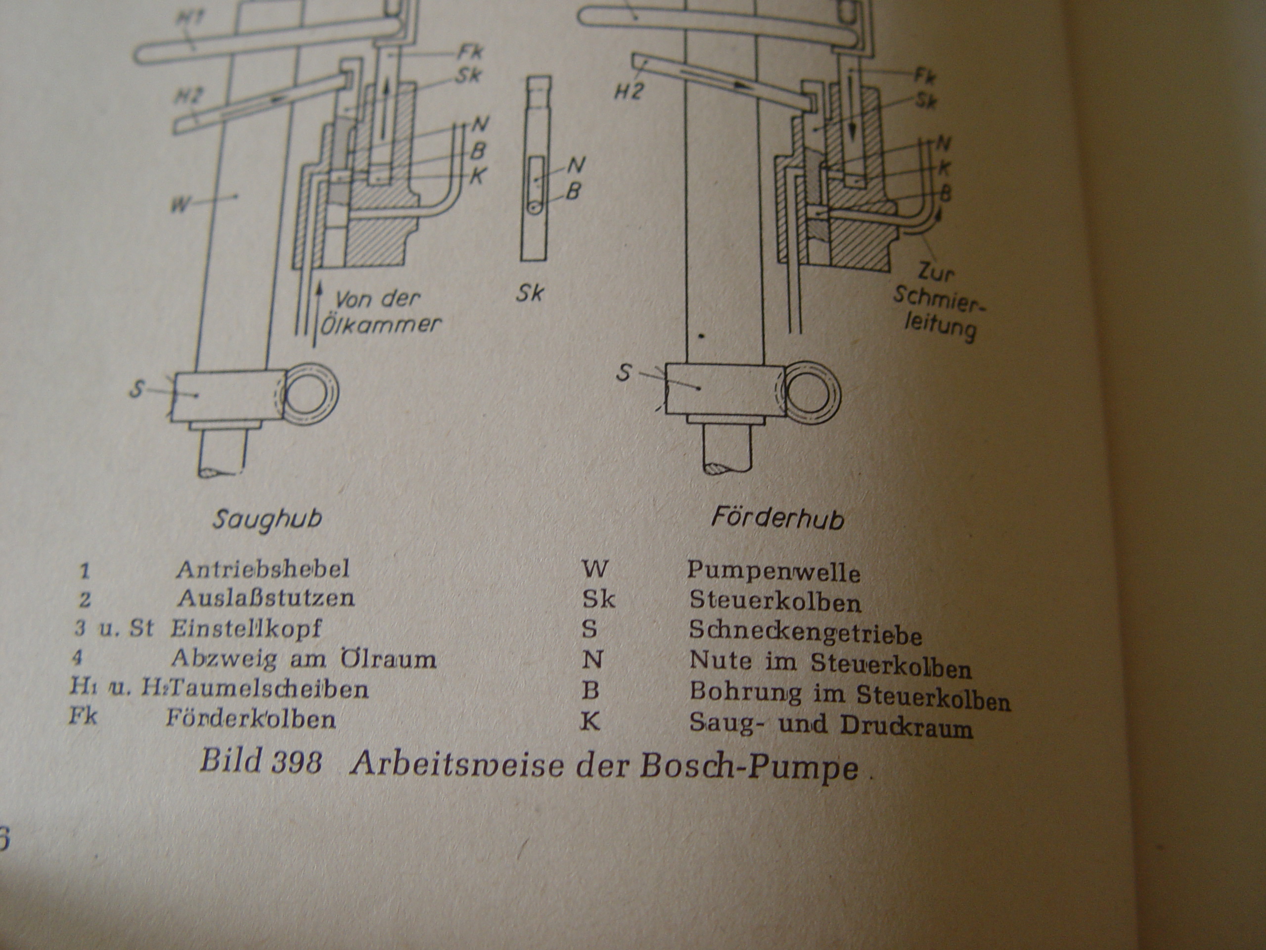

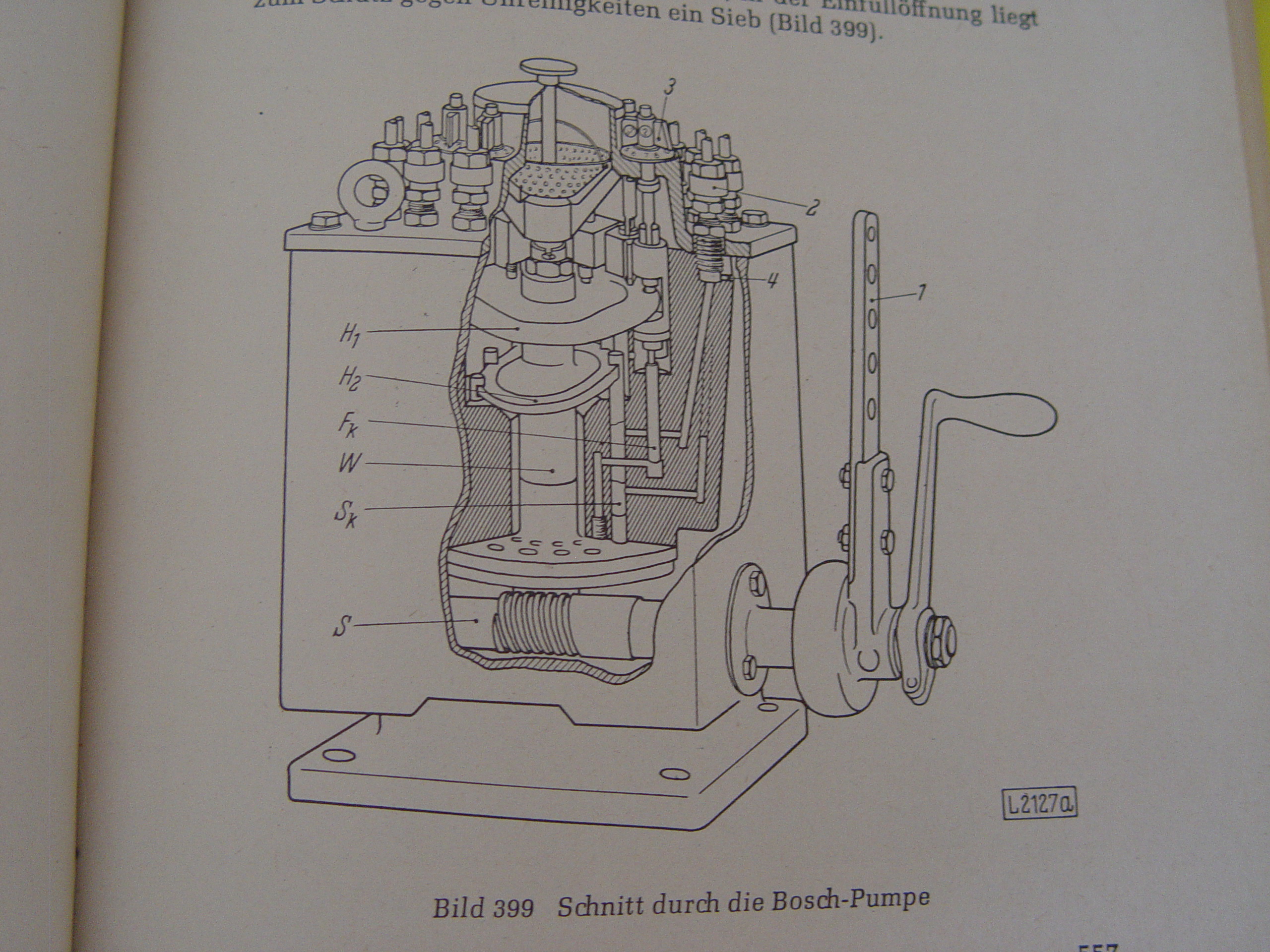

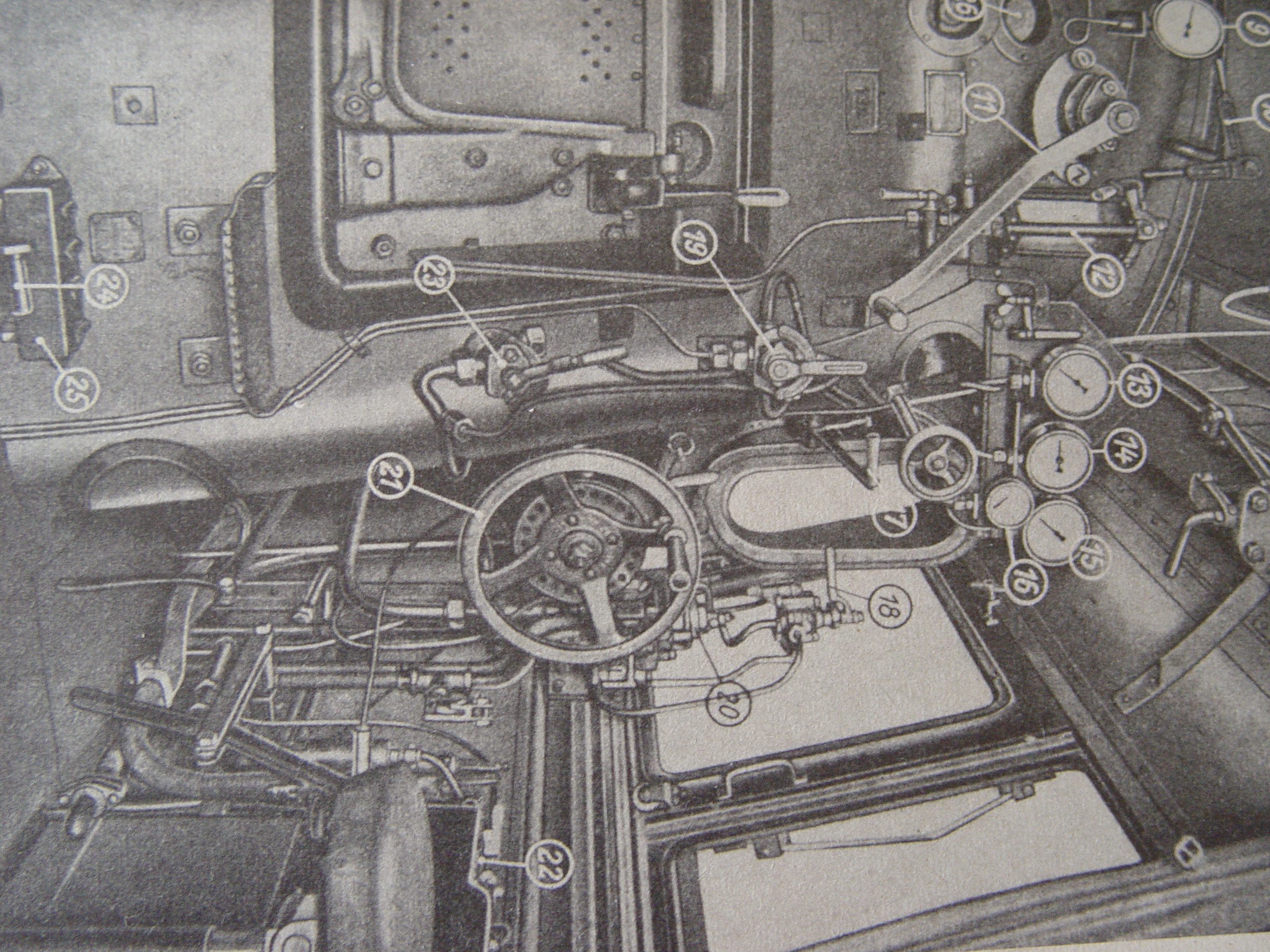

Hi Bernd,

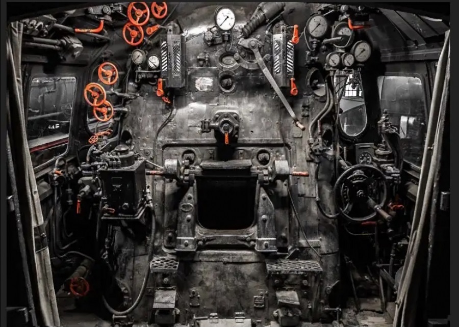

ich habe da mal 2 Fotos mit Blick in den Führerraum einer Dampflok.
und eine Schnittzeichnung einer Bosch Schmierpumpe mit Legende. Diese sind Bilder aus dem Buch " Dampf- Lokomotivkunde" der Eisenbahn- Lehrbücherei der DB.
Und der Antrieb der Schmierpumpe:
Vielleicht hilft es Dir bei der Detailierung.
Gruß Joachim
588
Dienstag, 3. September 2024, 14:57
Hallo Joachim. :wink:
Meine Güte, sind das viele Handstellräder, Meßgeräte und vieles mehr. Auch die Schmierpumpe ist beeindruckend. Aber das die Pumpe mittels
Stangen an den Kuppelrädern angetrieben wird, ist mir neu. Hab ich noch nie gesehen. Ich glaub, ich werde mir das Buch zulegen müssen. Wenn
es das noch gibt. Mal sehen. Danke Dir für Deine Hinweise. :ok:

589
Dienstag, 3. September 2024, 17:18
Hi Bernd,
der Antrieb für die Schmierpumpe ist nur auf der Heizerseite an der letzten Kuppelachse. Es fällt einem auf Fotos von Dampfloks nicht auf, weil man nicht weiß, das es das gibt und wofür es bestimmt ist. Ich habe mich erst richtig mit dem Thema beschäftigt, als Du an Deine Schmierpumpe die Drähte dran gefriemelt hast.
Das Buch ist der Band 134, 2. Auflage der Eisenbahn-Lehrbücherei der Deutschen Bundesbahn, ISBN-Nr. 3-9800684-0-4 und hat 651 Seiten. Bei ...zon erhältlich für ca. 86€.
Gruß Joachim

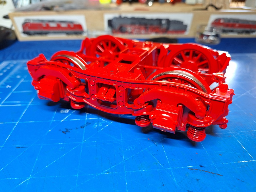

Habe heute den ersten Radsatz mit roter Farbe und einem Zahnstocher erröten lassen. Schwarze Schrauben, Steckbolzen und anderes
wurden heute von mir bearbeitet.

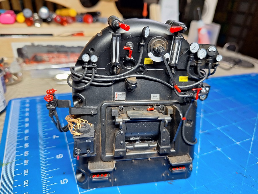

Hallo Bernd , Joachim ,

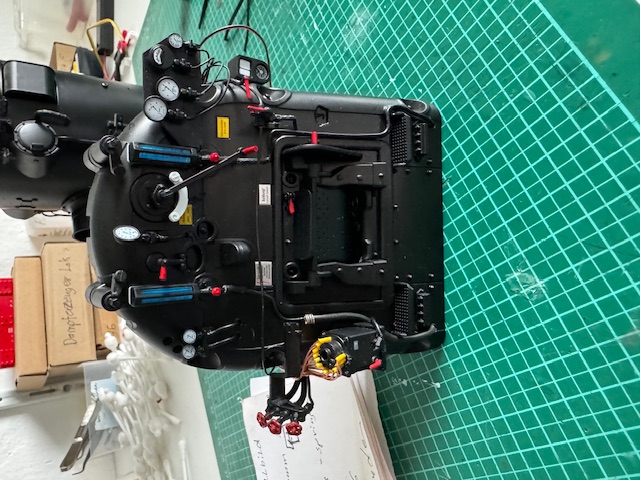

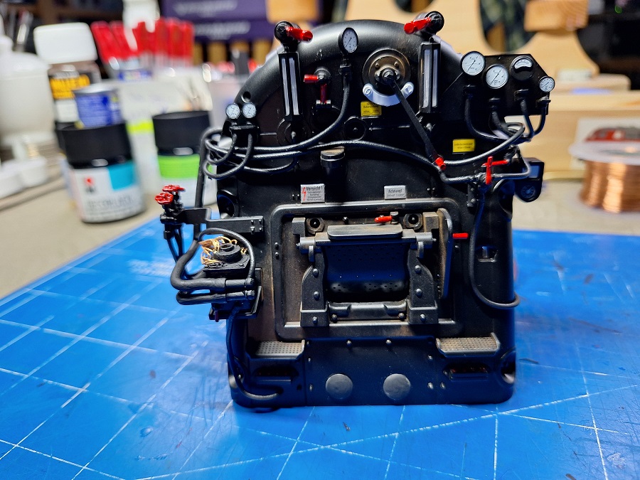

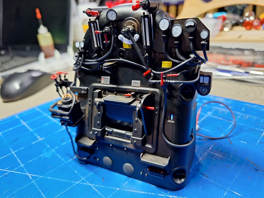

hier ist ein Bild von der Innenansicht meiner Lok.
Wie ihr sehen könnt sind einige Ideen von euch mit eingeflossen.
Dafür nochmal vielen Dank. :hand:
Eine Frage habe ich noch , weiß jemand was in die Aussparung des 2ten Bildes
Kommt?
Gruß Werner
594
Freitag, 6. September 2024, 15:44
Hallo Werner. :wink:
Schau Dir dieses Bild an. Da ist auf unserer Lok rechts und links noch fast zwei Finger breit Platz, um noch vieles einbauen zu können, wenn das Führerhaus kommt.

Freitag, 6. September 2024, 16:21
ich kann mir nicht vorstellen das die ganzen
Sachen 1 zu 1 übernommen werden?
Meinst du das da noch viel dazu kommt?
Gruß Werner
596
Freitag, 6. September 2024, 17:07
Natürlich nicht alles. Aber ein paar Sachen bestimmt.
Vor allen Dingen rechts das große Stellrad auf alle Fälle.
Damit wird Dampf in die Zylinder geleitet, damit die Lok
losfahren kann.

597
Freitag, 6. September 2024, 17:15
Danke für die Info.
Mal sehen was Hachette als Dampfrad liefert.
Notfalls tritt der 3D Drucker in Action.
Gruß Werner

598
Freitag, 6. September 2024, 22:24
Hi Bernd,
das große Handrad ist das Steuerrad mit dem Steuerbock. Mit ihm wird die Füllung und die Fahrtrichtung der Lokomotive eingestellt, ist also quasi die Gangschaltung.
Mit dem Regler wird die Menge des Dampfes zu den Zylinder geregelt, ist also das Gaspedal.
Gruß Joachim
599
Samstag, 7. September 2024, 05:42
Danke Dir für die Richtigstellung. Ich muß mir unbedingt das Buch besorgen. Solche speziellen Dinge oder Fragen muß man nachlesen.
Ich bin echt gespannt, was die Leute von hachette noch so alles zwischen den Aussenwänden und dem Stehkessel einbauen werden.
Beiträge: 733
Realname: Joachim
Wohnort: Medebach NRW
600
Samstag, 7. September 2024, 13:35
ich glaube dieses Bild schon in Deinem Baubericht gesehen zu haben.
Es zeigt den Führerstand der 01 008 mit den Bezeichnungen der gesamten Bedienungseinrichtungen.
Ich hoffe, Du kannst diese überdimensionierten Schläuche an den Instrumenten evtl. noch ändern. Sehe vielleicht besser aus.
Gruß und schönes Wochenende.
Joachim
