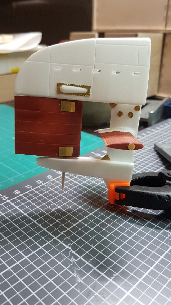

Sehr schöne Fortschritte. Die Ätzteile sehen klasse aus, besonders diese feinen Gitter :thumbsup: War das Deck bei den XXI Booten eigentlich wie beim Typ VII auch aus Holz ?

Besten Dank Hans Jürgen fürs Lob.

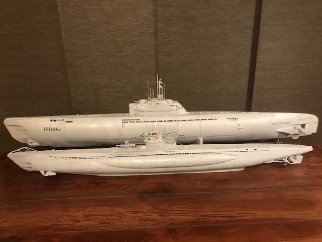

575
Samstag, 30. Oktober 2021, 16:30
Danke Jürgen,
ja, kein Fahrmodell. Aber ich erfreue mich trotzdem jedes mal wenn ich es sehe.

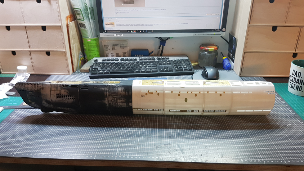

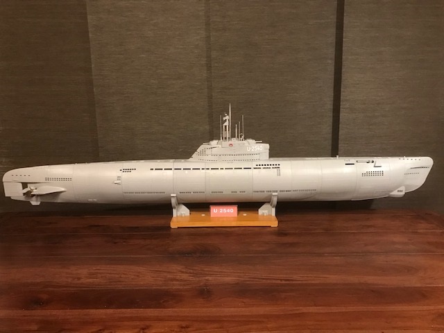

Hier nun der Vergleich zwischen Typ XXI und VIIC an Hand meiner beiden U-Boote U96 und U2540.
Mehr davon in der Galerie.

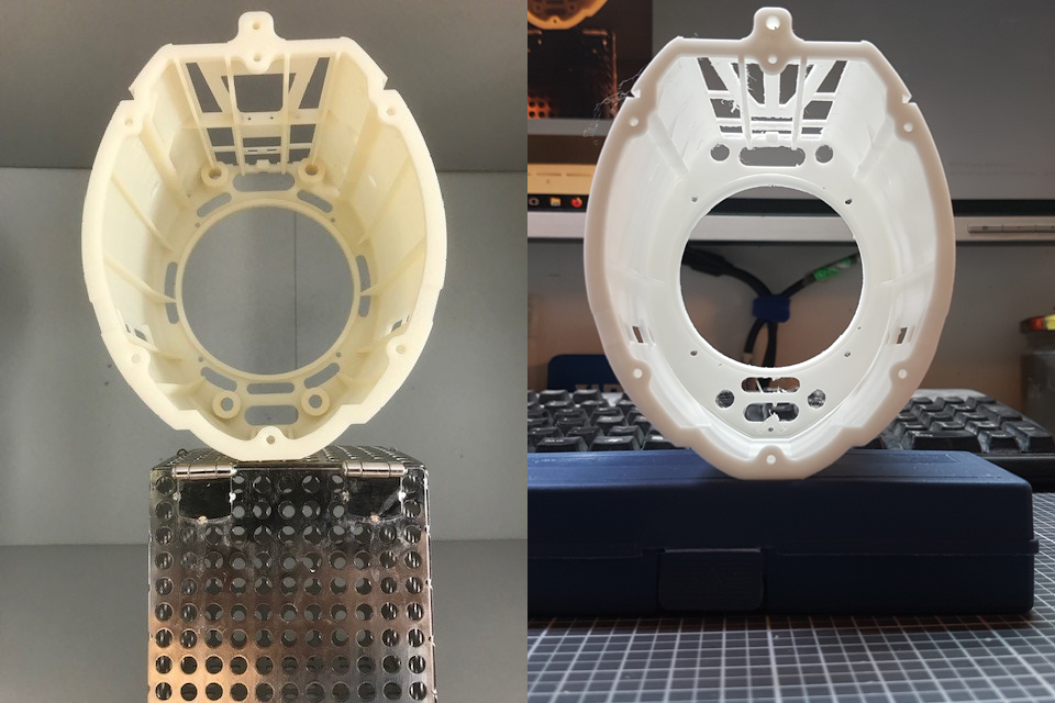

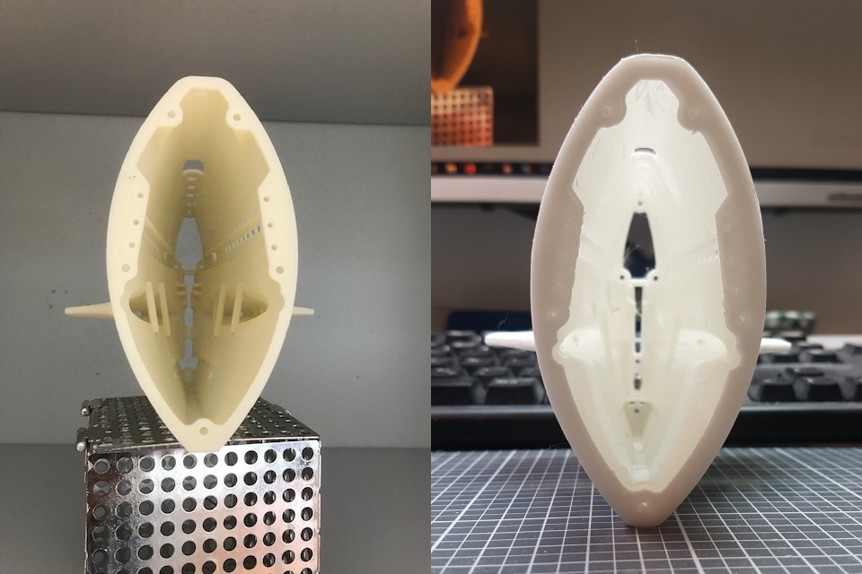

576
Samstag, 30. Oktober 2021, 17:39
Moin Moin,
DANKE Ray für diese großartigen Bilder :hand:
Danke Tim :hand:
Die Ätzteile sind schon was Feines und für mich eine gute Übung für das spätere Projekt VIIc in 1:144 (du kennst das Boot ja ;) )

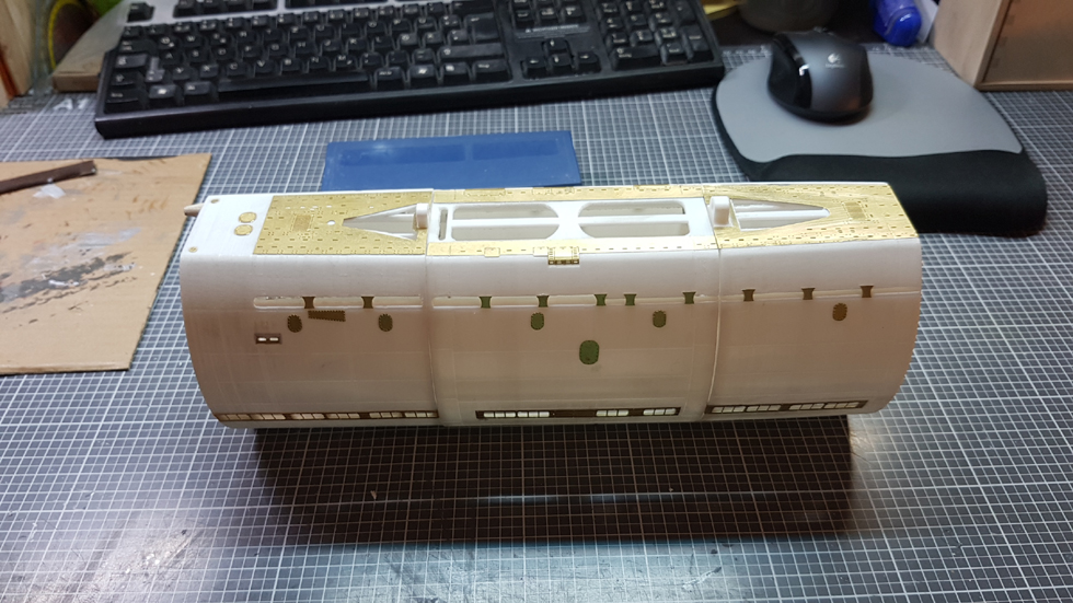

Bei mir hat der Drucker Sektion G ausgespuckt. Versäubert wurde auch gleich:
Und wieder der schon bekannte Vergleich zu Ray's U2540 (links)
Die Ätzteile hab ich auch gleich aufgeklebt. Es fehlen noch die, die über die Sektionsgrenzen F-G und G-H hinaus gehen.
Und dann mal den Mittelteil, also Sektion E - G, lose zusammengestellt:
Dann kam der Rest dazu. Sektion H hab ich mir aus dem Probedruck ausgeliehen. Das ist ja eine Sektion von U2540 mit 4 zusätzlichen Flutschlitzen.
Das macht schon was her, finde ich 8)
Im Moment arbeitet der Drucker an Sektion I.
I? Ja, I ;)
Wir fahren am Dienstag für einen Kurztrip nach Duisburg. Und da der Druck von Sektion H erst Dienstagabend fertig wäre hab ich einfach Sektion I vorgezogen, der ist nämlich schon in der Nacht von Montag auf Dienstag, in 55 Stunden beendet. Den Deal mit meiner Frau, abgeschlossen zu X-Wing-Zeiten, dass ich nur drucke, wenn ich auch zu Hause bin, ist bei diesem Modell natürlich nicht mehr zu halten. Da habe ich auch das GO von meiner "Commander Home-Fleet" :) Aber so ganz ohne Aufsicht will ich den Drucker dann doch nicht lassen :(
Als Nächstes werde ich jetzt die Sektionen E bis F innen schwarz lackieren und dann fest verbinden. Dann kann ich die restlichen Ätzteile aufkleben und außen mit Füll-Grundierung weiter machen.

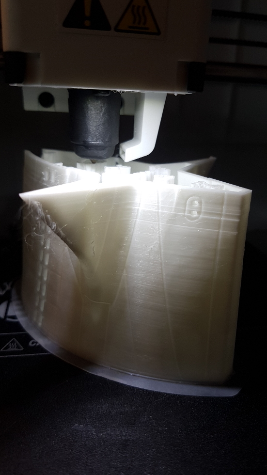

Ja, der Drucker liefert jetzt bemerkenswerte Ergebnisse. Jetzt muss ich nur noch an meiner Arbeit feilen. Beim Druck von Sektion I sind leider zwei Support-Stützen umgefallen. Da der Slicer kein Brim um Support herum vorsieht, muss ich hier ein wenig tricksen. Ich werde einfach unter die Stützen kleine Quader als Fundament für den Support setzen. Da gibt es dann einen Brim und damit besseren Halt. Hoffe ich 8)

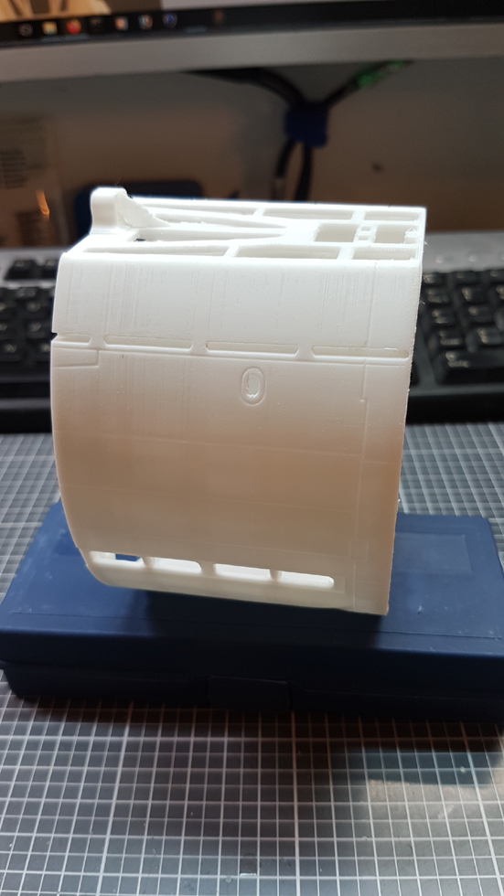

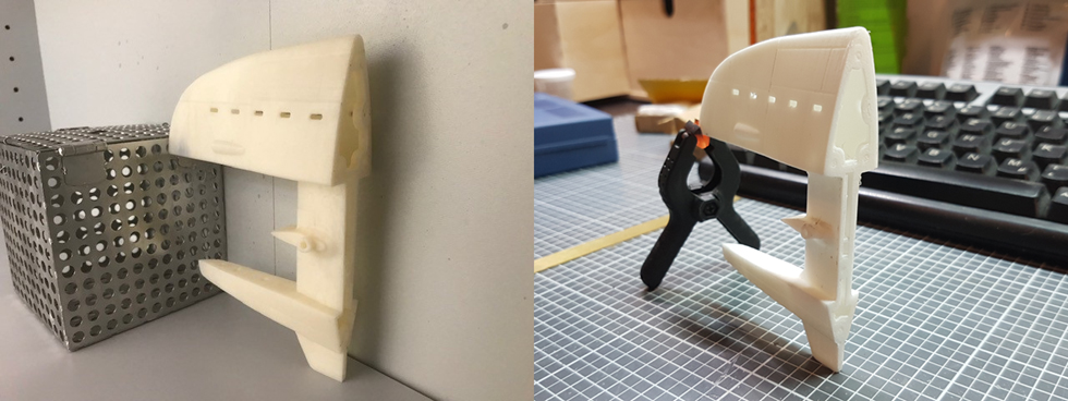

da ich ja morgen wegfahre und die Zeit bis zur Abreise nicht ungenutzt lassen wollte, habe ich mir gedacht, ich könnte ja noch schnell Sektion K drucken. Mein Drucker und ich sind ja mittlerweile wieder so: :lieb:
Und so gab es heute Morgen eine fertige Sektion aus dem Drucker zu holen:

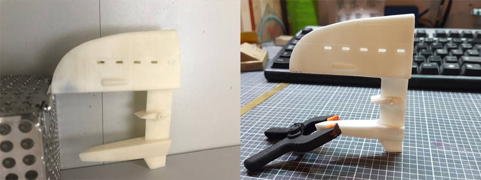

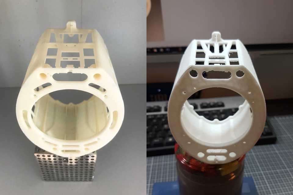

Hier wieder der obligatorische vergleich U2540 (links) und U2511:
Bei dieser Sektion gibt es keine Unterschiede, mal abgesehen von der Größe ;)

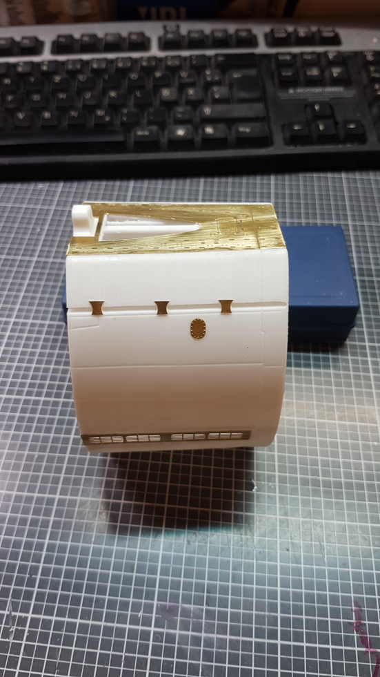

Auch die Geschichte der Ätzteile an Sektion K ist schnell erzählt, es gibt nämlich nur zwei:
Und so habe ich beschlossen, ich zäume das letzte Pferd von hinten auf 8) Das Heckteil wird von hinten nach vorne gedruckt, als Nächstes also Sektion J. Das beginnt aber frühestens am Mittwochabend, eher Donnerstag Abend.

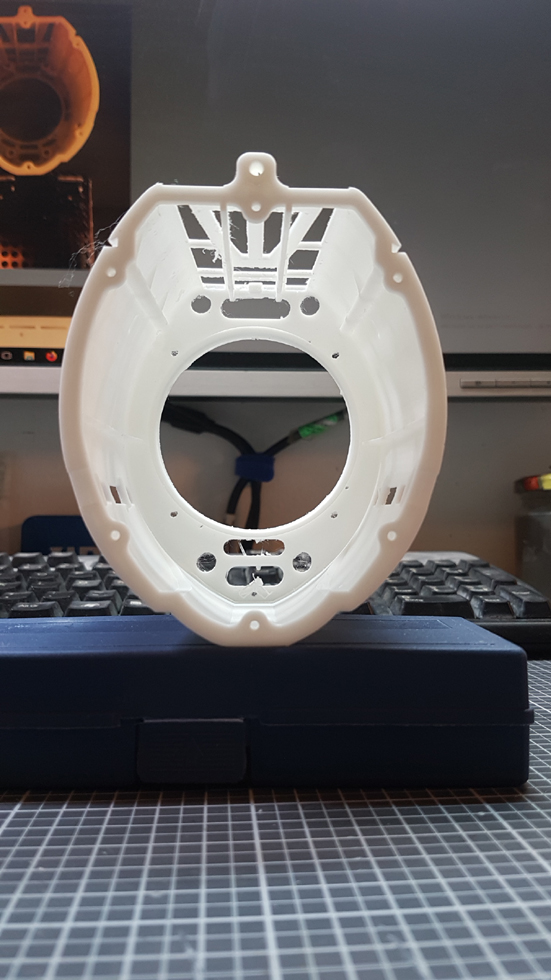

Für Sektion I habe ich jetzt die angesprochenen Fundamente unter die Support-Stützen gesetzt (Ansicht von unten):
Ich hoffe damit haben sie genügend Halt und knicken nicht mehr einfach um :will:

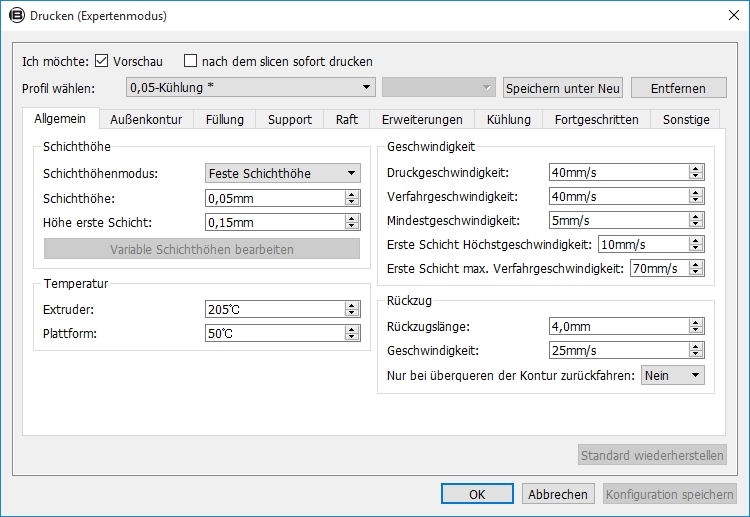

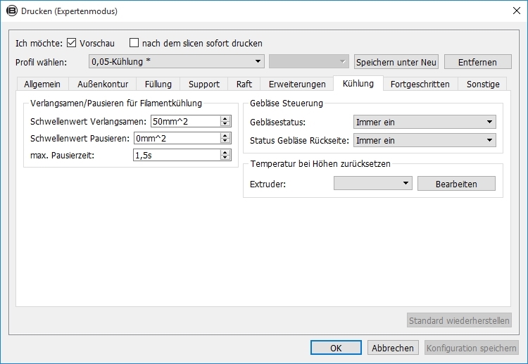

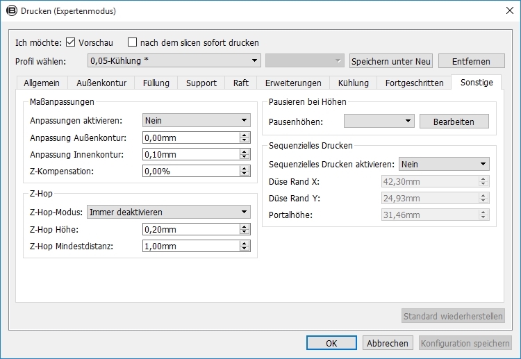

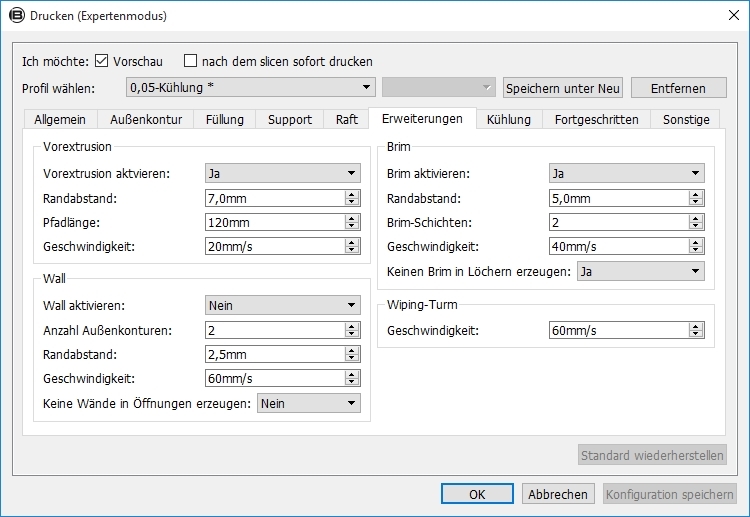

Kannst du mir mal ein paar Eckdaten zu deinem jetzt sehr schönen Druck geben, z. B. Düsenduchmesser? Druckgeschwindigkeit?
p.s. die Breite des Brim kannst Du normalerweise selbst festlegen

Aber an meinem Bauteil fanden 10 Ätzteile ihren Platz.
Bei Dir sind meines Erachtens auch noch weitere
Markierungen für zusätzliche Ätzteile zu sehen.

@Hans-Juergen: die Düse hat 0,4mm und ich drucke mit 40mm/s. Ich mach dir Ende der Woche Screenshots von allen Einstellungen.
Den Brim kann ich zwar einstellen, aber um Support wird keiner angelegt. Darum das Fundament ;)
@Ray: Autsch :bang:
Voll erwischt. Die anderen Ätzteile hatte ich irrtümlich Sektion J zugeordnet. Da kommen noch ~10 Stück ran...

Insgesamt waren es 12 Stück an dieser Sektion + 2 Stück auf den Höhenrudern.

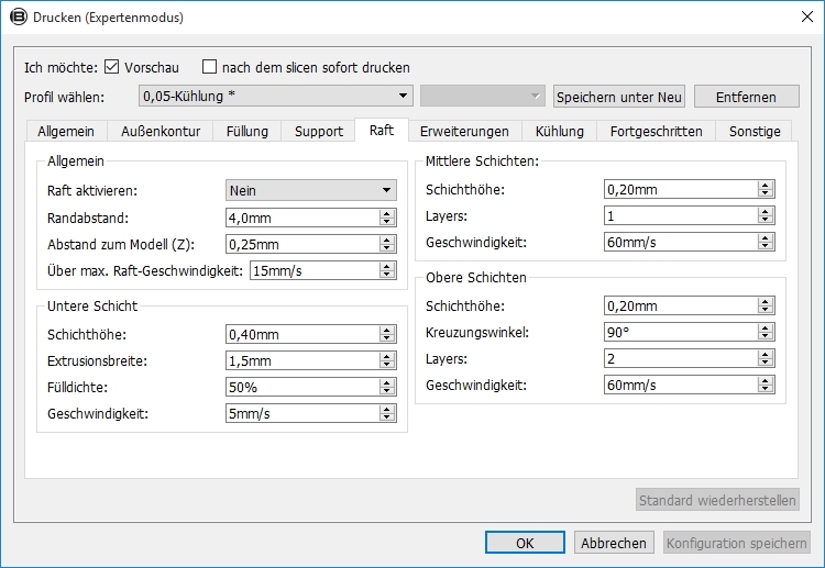

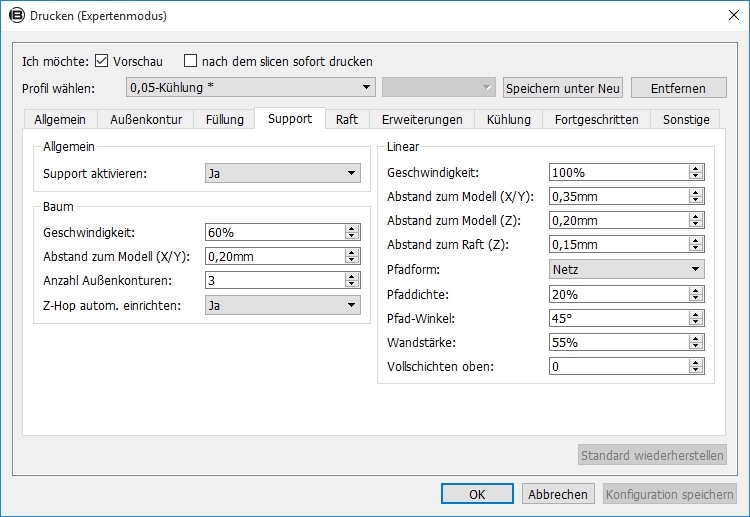

@Hans-Juergen:
Wie versprochen hier die Screenshots der Einstellungen, mit denen ich gerade Sektion J durch den Slicer gejagt und an den Drucker übergeben habe:
Solltest Du Fragen zu einzelnen Einstellungen haben, bzw. was sich dahinter versteckt sag Bescheid. Es gibt zu (fast) jeder Einstellungen eine solche Pop-Up-Hilfe:

590
Mittwoch, 3. November 2021, 21:37
Danke für die Screenshots :ok: , ich glaube ich weiß jetzt warum du so lange druckst, es liegt wohl an der von dir gewählten Schichthöhe von 0.05 mm, denn die Druckgeschwindigkeit ist ja mit 40 mm /sec nicht gering.

Moin Moin,
@Ray: Wenn ich das doch selber alles wüsste :lol::lol:
Viele Einstellungen sind durch Versuch & Irrtum entstanden, andere durch Infos von Forums-Kollegen. Das meiste ist aber noch so, wie es die "Hyper"-Einstellung von Bresser vorgibt. Das ist die Beste Druckqualität für die es Voreinstellungen gibt.
@Hans-Juergen: 0,05 ist das dünnste was ich einstellen kann. Die Erfahrung beim X-Wing hat gezeigt, dass bei nicht vertikalen Flächen sich jeder Zehntel auszahlt. Die längere Druckzeit nehme ich bei diesen Ergbenissen gerne in Kauf 8)

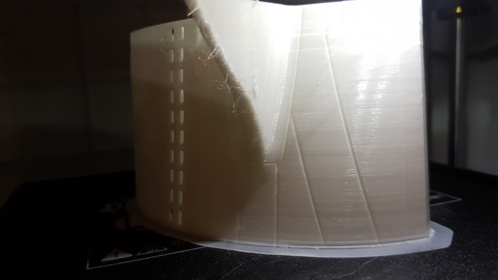

auch bei Sektion J, die gerade im Druck ist, lohnt es sich die lange Druckzeit von insgesamt 69h in Kauf zu nehmen:
Auch hier sieht die Oberfläche wieder sehr gut aus. Ein bisschen schleifen und fertig. Ich überlege schon, ob ich nicht auf die Grundierung mit dem stinkenden Alclad II Black Primer & Microfiller verzichte und direkt meine beliebte Vallejo Grundierung aufbringe. Mal sehen...
Nach dem Einwand von Ray (guggst du) hatte ich ja nochmal in den Plan geschaut und weitere Ätzteile an Sektion K gefunden. Jetzt ist wirklich alles dran 8) die Ruder nur provisorisch mit Zahnstochern angeheftet:
Interessant finde ich hier die unterschiedliche Position der Flutschlitze. Im Vergleich zu Backbord sind diese an Steuerbord um eine Flutschlitzlänge nach achtern versetzt :nixweis:

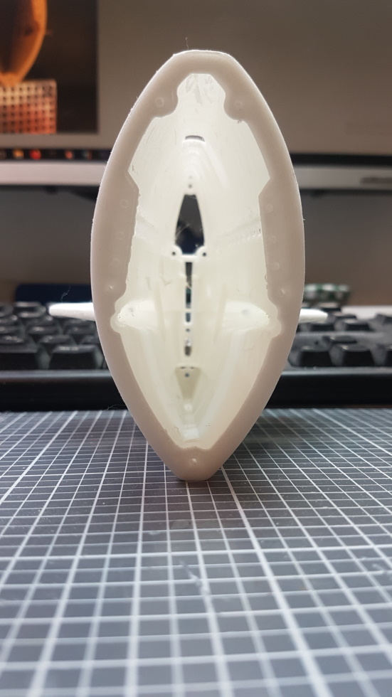

Montag, 8. November 2021, 08:59
Moin Moin,

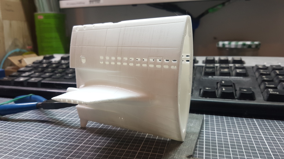

Ein Lebenszeichen von der U2511-Werft. Am Wochenende war der Druck von Sektion J fertig. Hier die Bilder (bereits nach dem Versäubern):
Hier noch zwei Bilder bevor ich das Schleifpapier angesetzt habe. Ich hoffe man kann erkennen, wie sauber und glatt die Oberfläche ist:
Lose aufeinander gestellt die beiden Teile vom Heckstück die bis jetzt fertig sind:
Da ich bei Sektion K nicht vernünftig an die Aussparungen für die Muttern ran komme, vor allem hier:
werde ich J und K direkt miteinander verkleben. Dazu nutze ich die Löcher für die Schrauben und werde kleine Poly-Rundstücke als Führungsstifte einsetzen.
Und hier wie immer der direkte Vergleich U2540 (links) und U2511 (rechts):
Im Moment verarbeitet der Drucker Filament zu Würstchen, welche passend übereinander gestapelt Sektion I ergeben :lol: Am Mittwoch sollte er fertig sein, so die Götter wollen 8)
