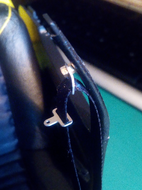

573
Donnerstag, 29. Juli 2021, 16:19
so .. nachdem nun das Paket mit dem 2ten Gurt und Seitenteil eingetroffen ist, hab ich mich mal an den Gurten versucht.
da ich bei Automatikgurten den Aufrollmechanismus doch nicht mehr so hinbekommen hätte, habe ich mich entschlossen, doch nur 3Punkt Statik-gurte ein zubauen
Den unteren Gurtpunkt habe ich absichtlich mit in die Seitenwand gelegt, da bei späteren Umbauarbeiten die Karosserie abnehmbar bleibt ohne kompliziert den Gurt lösen zu müssen.
ich habe irgendwie funktionierende Blinker noch nicht wirklich aufgegeben ... werde aber Umbauten wahrscheinlich erst nach Fertigstellung vornehmen, mir ist das Risiko zu groß Platz zu verbauen der später eventuell doch noch gebraucht wird .
Gruß Uwe
574
Donnerstag, 29. Juli 2021, 20:17
Moin Uwe und alle anderen Mantafreunde. :wink:
Uwe, dein Statikgurt sieht schon nicht schlecht aus. :ok:
Ich habe aber doch einen Automatikgurt gebaut. Leider nicht funktionell, wie ich es ursprünglich geplant hatte. Denn leider sind die Platzverhältnisse ziemlich spärlich. Beim original sitzt die Gurtrolle genau am Fuß der B-Säule neben der Rückbank. Das ist beim Modell aber leider nicht möglich, da die Rückbank bis fast an die Seitenverkleidung kommt. Da ist leider kein Platz für die Rolle. Ohne gravierende Einschnitte in der Rückbank wäre das nicht möglich gewesen. Und da ich die Sitze alle schon mit Leder bezogen habe, wollte ich im Nachhinein nicht dran rumschnippeln. Also habe ich die Gurtrolle VOR die B-Säule gesetzt direkt auf den Innenschweller. Ist zwar nicht original, aber ein guter Kompromiss. Den 2. unteren Befestigungspunkt habe ich etwas davor gesetzt. Nach der Hochzeit wird der Gurt dann am oberen Punkt eingefädelt und anschließend in der Rolle mit Gummierungskleber verklebt. Den Kleber deswegen, weil sich der Gurt notfalls ohne Beschädigungen wieder rausziehen lässt falls man die Karo mal wieder vom Boden trennen muss.
Die Gurtrollen stammen vom blauen Shelby, wo sie oben am Überrollbügel befestigt sind. Hier ein großes Danke an Uwe Weber dafür.
Als Gurtmaterial habe ich schwarzes Satinband in 6mm Breite genommen. Das ist feiner gewebt als das Bausatzmaterial und sieht wesentlich authentischer aus.

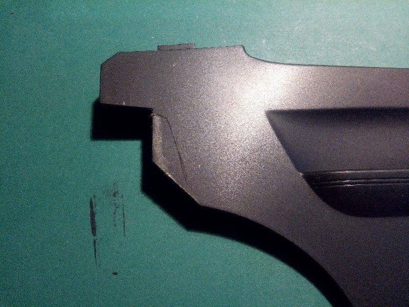

Und nun zwei wichtige Infos für alle:
Info 1: Als ich beim Einbau des Gurtes die Karo provisorisch aufsetzen wollte, hatte ich arge Probleme. Es klemmte, knackte und knarzte gewaltig. Ich habe dann die schwarze Hutablage wieder ausgebaut um zu sehen wo es klemmt. Und zwar liegt es an den hinteren Seitenverkleidungen. Die kommen nicht an der Kofferraum-Trennwand bzw. dem gelben Hutablageblech vorbei. Nur mit roher Gewalt. Aber dabei läuft man Gefahr sich irgendwas abzubrechen.
Ich habe dann im aufgesetzten Zustand angezeichnet was da zuviel ist, und dann dementsprechend die Seitenverkleidung beschnitten. Keine Angst, später sieht man davon nix da die Rückenlehne noch davor ist. Jetzt lässt sich die Karosserie aber wieder problemlos und einfach aufsetzen.
Info 2: Die Seitenverkleidungen lassen sich (zumindest bei mir) nicht zu 100% passgenau einbauen. Entweder stehen sie oben an der B-Säule ab, oder die Kante ragt zu weit über die B-Säule. Dadurch schleift die Türverkleidung an der Seitenverkleidung oder stößt so dagegen, dass sich die Tür nicht richtig schließen lässt.
Der Grund ist die kleine Schraube mit der das silberne Schloß an der B-Säule befestigt ist. Die Seitenverkleidung hat an der Stelle zwar einen runden Ausschnitt, aber der reicht leider nicht. Die Kante rutscht immer über die Schraube und dadurch sitzt die Verkleidung nicht bündig mit der Blechkante.
Abhilfe: Entweder den Ausschnitt an der Verkleidung vergrößern bis in die Außenkante, aber das sieht unschön aus.
Oder so wie ich es gemacht habe: Das Schloß mit 2K- Kleber befestigen und die Schraube weg gelassen.

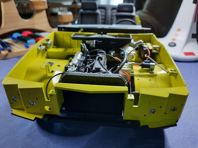

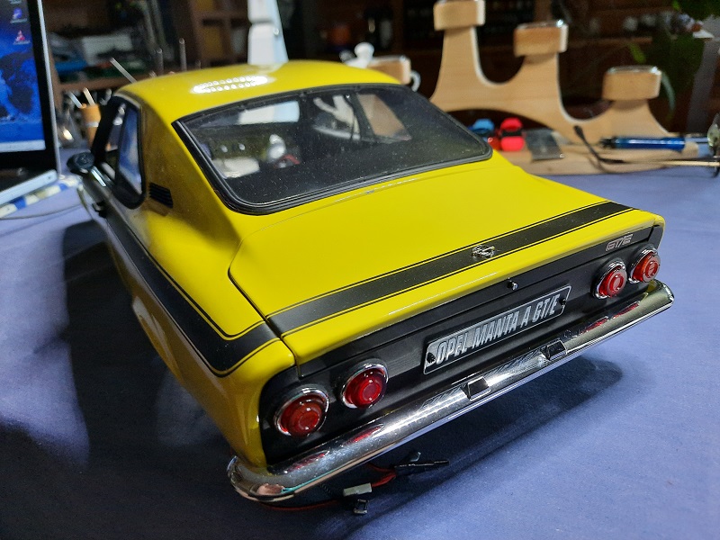

Wenn die Karosserie von hinten auf die Bodenbaugruppe aufgesetzt wird, können die rechte und linke Innenverkleidung 95A und 96A an der Kante der oberen Rückwandverkleidung
41A und der Rückwand 18A hängen bleiben. Auf dem Foto sind die Kontaktstellen rot markiert.
Andreas (Grannyandy) hatte den Vorschlag gemacht, die beiden Seitenteile an der blauen Linie zu kürzen, da diese Stellen später nicht sichtbar sind.
Ich habe die hinteren Seitenscheiben entfernt und konnte so mit dem Finger zwischen der Rückenlehne und der Hutablage nacheinander die
Innenverkleidungen (roter Punkt) nach außen drücken. Danach ließ sie die Karosserie relativ einfach weiter nach vorne absenken.
VG... Karsten

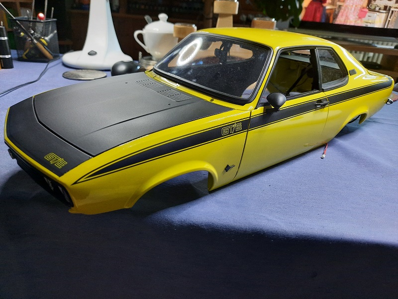

591

... bei der Hochzeit hatte ich Probleme mit der Innenbeleuchtung bzw. mit den Austrittsstellen der Kabel aus der Karosserie. Dabei haben sich die Kabel wohl "verklemmt". Ich kann es nicht genau sagen, weil sehen konnte ich es nicht. Bei der ersten Hochzeit leuchtete dann die Innenbeleuchtung dauernd, egal ob man die Tür offen oder geschlossen hat. Ok nochmal geschieden das Ganze und dabei ist bei mir aufgefallen, dass eine Haltelasche für den Türkontakt (84B) aufgebogen war und dadurch dauernd Kontakt gegeben war. Ich hab sie dann nochmal festgeschraubt und gehofft, dass die Plastikteile stabil genug sind. Bei der 2. Hochzeit hat es dann geklappt, aber nach ein paar Tests ging die Innenbeleuchtung nicht mehr an.... egal ich lass es jetzt so.
Noch was bei der Hochzeit. Ich hatte beim 2. Versuch nicht aufgepasst und mir den Auspuff-Topf und das Endrohr (50C mit 50D) fast abgebrochen und mit Sekundenkleber dann wieder geklebt.
Das Reserverad hab ich auch nicht anders reinbekommen, wie auf dem Bild der Anleitung (106), hab es aber erst nach der Hochzeit montiert. Sieht ein wenig unmotiviert aus.. :rolleyes:

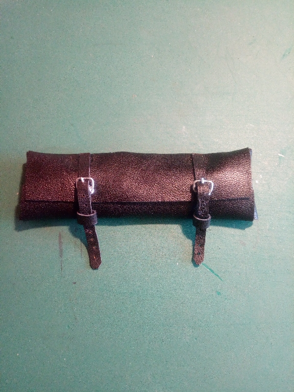

Moin Hans
Für den Wagenheber habe ich mir eine kleine Werkzeugtasche aus Kunstleder gebastelt. Ich habe noch eine originale von Opa hier liegen und habe die als Vorlage genommen. Wenn du willst kann ich dir das Schnittmuster als PDF zuschicken.
LG, Andy

Heute war der erste Versuch, den Manta zu verheiraten. Ist Katastrophal verlaufen. Kabel waren im Weg, Gurte ebenso. Dann ist der Gurt abgerissen. Vorne ist dann noch die gelbe Lampenfront abgebrochen.
Da hätte ich am liebsten die ganze Sache gegen die Wand geschmissen. Alles weggeräumt, weil sonst noch mehr kaputt gegangen wäre. Jetzt muß ich erst mal den Schaden beheben und dann werde ich einen
neuen Versuch starten. Man. :cursing: :bang:
