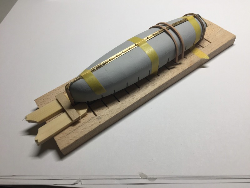

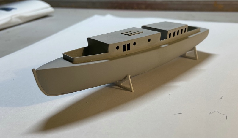

Ein Foto ist leider nicht übertragen worden, hier die Malle grundiert:

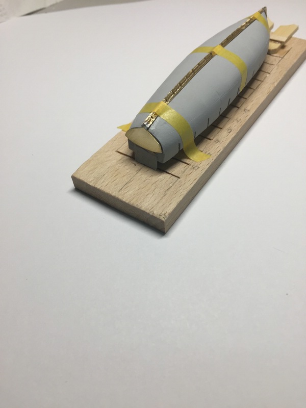

Zwischenzeitlich habe ich den Bug und das Kielschwein aus Messing gefräst:
Ich taste mich Schritt für Schritt vor!

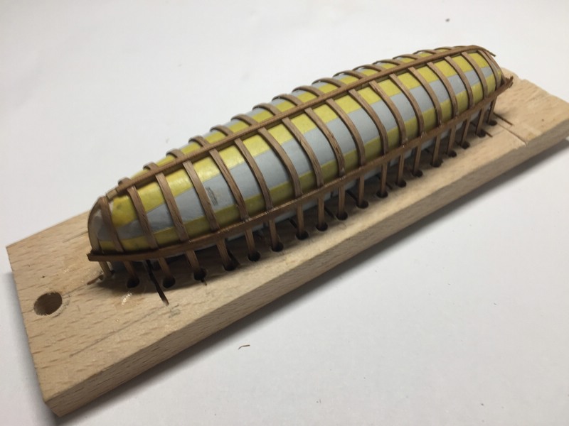

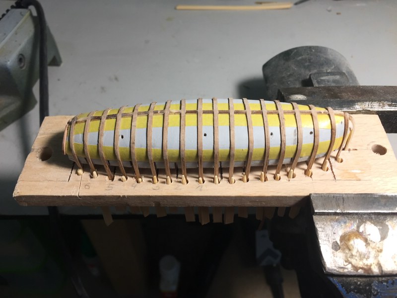

Um es kurz zu machen: Experiment 1 ist gescheitert
und ausformen
es schaut nicht mal so schlecht aus, aber: der Kiel ist zu labbrig (schlägt Wellen und ist nicht eben zu bekommen), die Spanten (1x1 mm) sind für die Modellgröße (das Boot ist 12 cm lang und ca. 3 cm breit) viel zu sperrig.
Irgendwie bin ich aber doch ein wenig zufrieden, wenn man die Fehler beseitigt wir das schon funktionieren.
Experiment 2; die Malle bekommt eine Nut, ein Sperrholzkiel 1 x 2 mm wird eingelegt und (wie bei GK - Modellbau) werden dünne Holzleisten über die Malle gespannt.
schaut irgendwie richtiger aus als vorher!

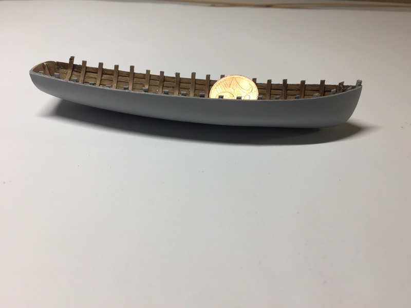

Es hat funktioniert, mein Minikutter ist fertig (bis auf den Innenausbau)

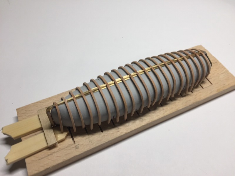

die restlichen Spanten:
die Beplankung startet:

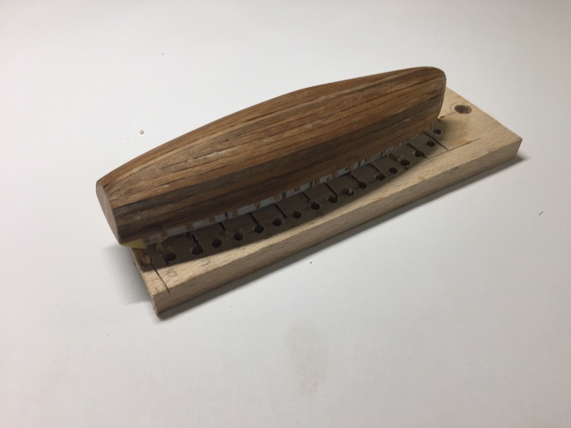

fertig
und ausgeformt
Rumpf geschliffen und grundiert (die Münze habe ich mir nicht verkneifen können)
jetzt kommt der Innenausbau.

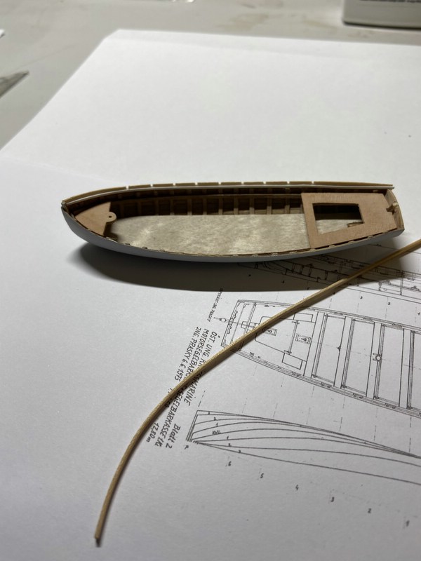

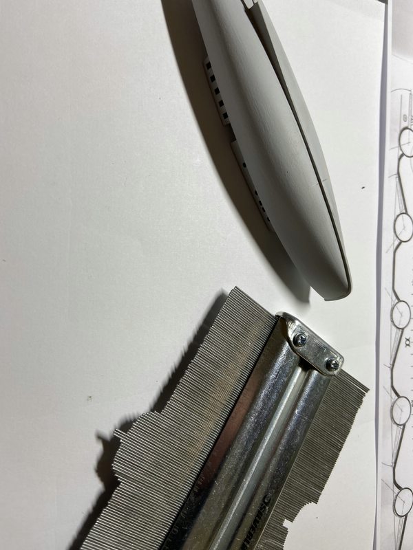

Ich bin wieder da und mach mal gleich dort weiter, womit ich aufgehört habe, den Beibooten.

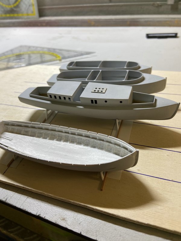

Mit einer Formlehre werden für die Auflager die Umrisse der Boote abgenommen.
Auflager schnitzen
Der Kutter wurde auch weitergebaut
Probemontage, ob es paßt
noch ausrichten und verkleben

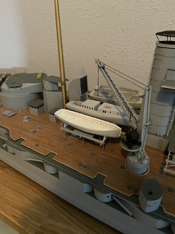

Am Schiff schauts dann so aus
Jetzt kommt die Detailierung und Lackierung!
