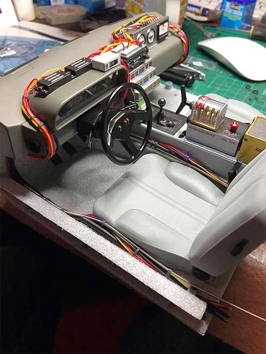

Moin Leute,
Bin auch gespannt was der hellfish vor hat. Ich habe die Schrumpfschläuche vor allen beim Motor und als Ersatz für die mitgelieferten Kabelbinder
für die Kabelstänge im Cockpit verwendet. Die Kabelbinder gehen ja mal gar nicht.
index.php?page=Attachment&attachmentID=371120
Wow... 8o
Das sieht richtig gut aus, dann werde ich mal entsprechende Schrumpfschläuche bestellen :%:

Ist gar nicht so einfach die Schrumpfschläuche gleichmäßig so dünn zu schneiden wie man auf meinem Bild sehen kann :D
Wenn alles gut geht kommt heute meine Lieferung mit den Teilen 55-60 bei mir an. Dann geht es weiter mit dem Madgeeks Flux.
Auf FB habe ich einen Betrag gefunden wo jemand den EM-Flux mit relativ günstigen und überschaubaren Mitteln zu einem
sehr guten Ergebniss aufgewertet hat. Vielleicht eine Alternative für die die sich keinen 3d-Druck oder Madgeeks leisten wollen.
Im Prinzig hat der Kollege für die gelben Schläuche im Flux, gelbe Büroklammern zurecht gebogen, für die roten Stecker Stecknadelköpfe benutzt.
Dann auf dem Klarsichtteil die 3 Köpfe gold getüncht. Sieht echt gut aus. Die bescheidene Beleuchtung bleibt allerdings... :bang:
