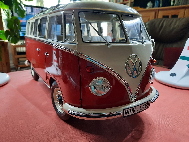

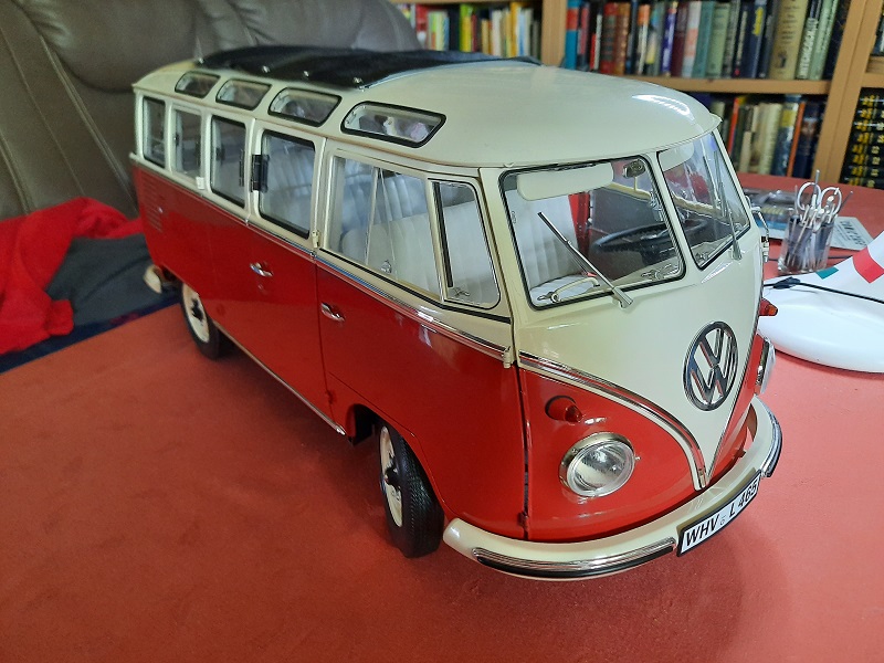

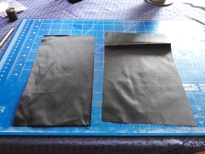

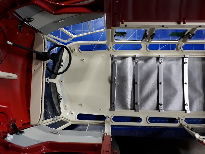

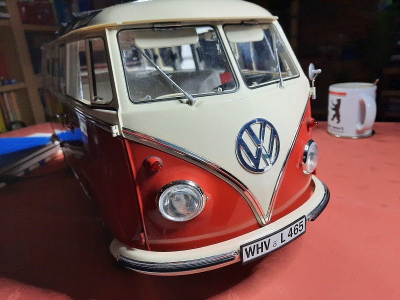

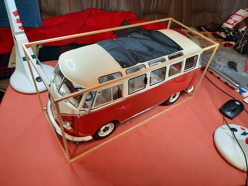

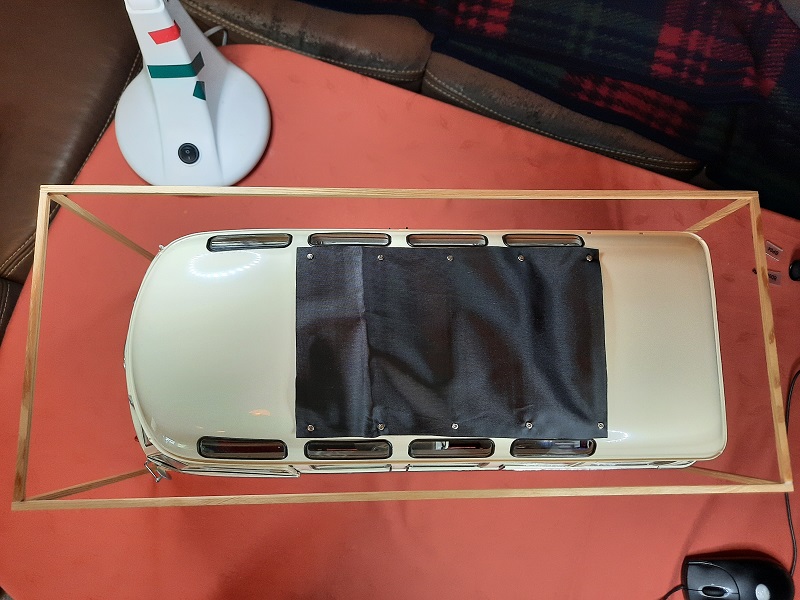

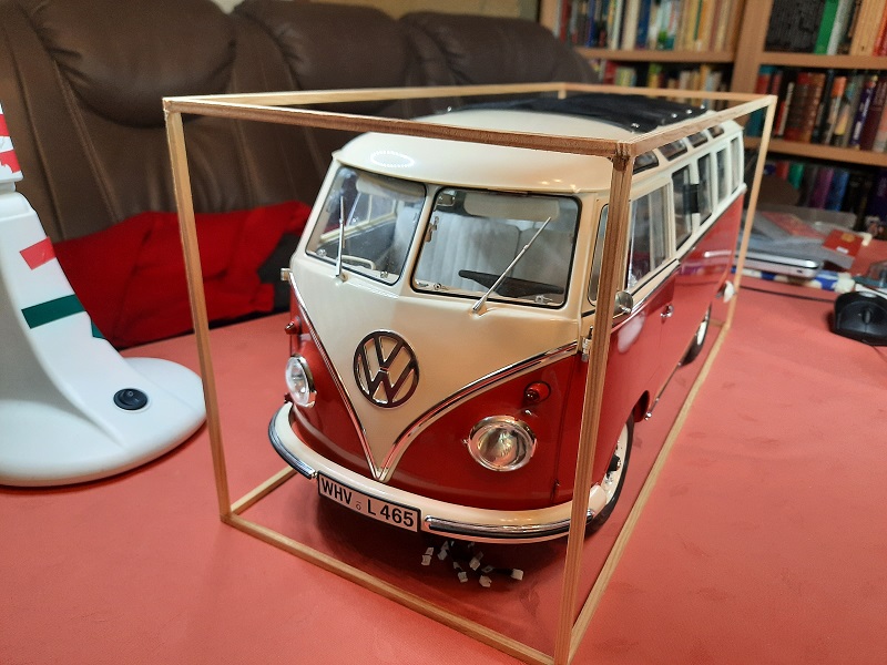

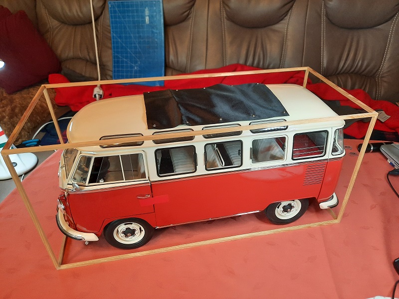

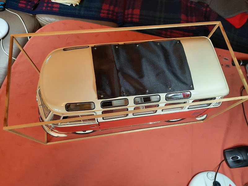

Heute werden alle erhaltenen und nicht verbauten Ausgaben des Bullis bis zur Nummer 111 aktualisiert. Zuerst habe ich mir eine neue Plane aus Regenschirmstoff für das Dach gemacht.

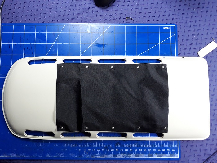

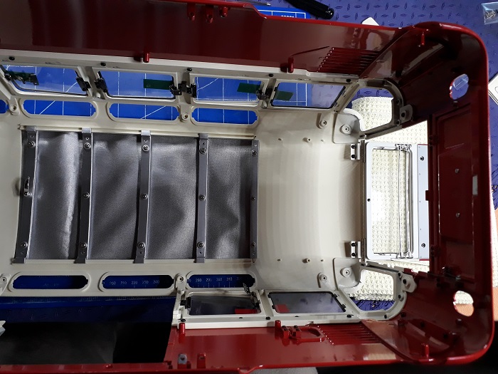

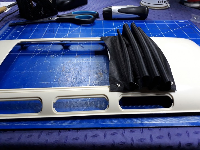

Funktionierte sehr gut, aber ich finde, das der Stoff etwas zu dünn ist. Also werde ich einen anderen dunklen Stoff suchen und diesen dann auswechseln. Ich werde nur eine äußere Plane
einsetzen. Die kann man auch dann wechseln, wenn das Fahrzeug schon fertig ist. Danach wurden beide Dächer verbaut. Nachdem dies geschehen war, passte die gut sitzende Fahrertür
nicht mehr, die schlecht sitzende Beifahrertür passt dagegen wunderbar. Bei der Fahrertür ist der Spalt beim Türschloß zu groß, um zu halten. Ein Stück rotes Isolierband hält die Tür zu.
Die zweite der Doppeltür, passt und schließt super. Die Heckklappe ebenso. Vor dem Innenausbau in die dicken Schraubenaufnahmen Gewinde geschnitten. Ließ sich alles wunderbar
verschrauben. Erste Rückleuchte eingesetzt. Diverse Zierstreifen angebracht. Mit den folgenden drei Nummern wird mein Wagen fertig. Den Dachaufsatz hole ich mir zwar auch komplett,
aber aufbauen werde ich ihn nicht. Sieht schlimm aus.

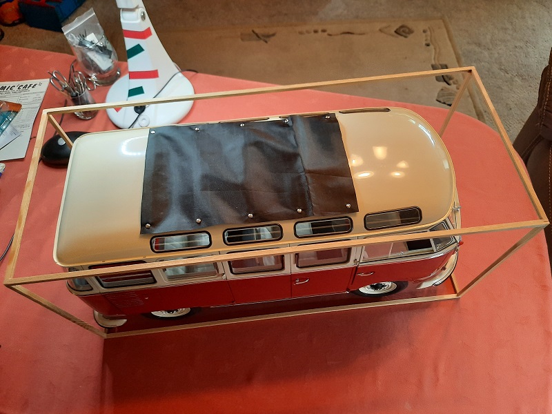

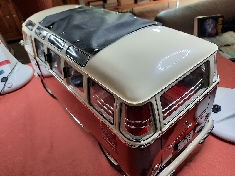

Sehe gerade, du hast die Kanten nicht umgenäht.
Ich weiss nicht, irgendwie gehört der Dachträger zum Samba dazu. Mmmh, kann man ja kurzfristig entscheiden oder nur vor einer grossen Reise dranschrauben :lol:

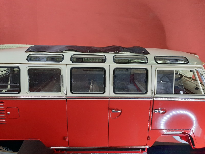

der Gepäckträger ist nicht wirklich fest am Modell, fällt gar auf lautes Zurufen runter.
Da ich aber nicht nur immer meckern will, sei gesagt, dass der Gepäckträger SEHR genau dem Original nachempfunden ist.

Die Seitentüren lassen sich nur dann einigermaßen ordentlich schließen, wenn man dies gleichzeitig tut. Erst die linke Tür und dann die rechte, klappt (zumindest bei mir) nicht wirklich gut.
Die Gepäckablage bleibt blankes "Blech", ein Teppich muss selbst angefertigt werden.

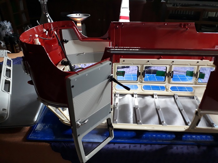

Heute kam, nach langer Abstinenz, ein Gruß aus Frankreich. Das waren die Sachen, die ich vor der Seuche noch nicht bestellt hatte, aber jetzt haben wollte.
Denn wer weiß, wie lange Frankreich sich noch bedeckt hält. In der jetzigen 113 waren die kleinen Dachfenster enthalten, die fix eingebaut waren. Schnell
spitz gekriegt, das die Fenster eine kurze und eine etwas längere Raste zur Befestigung hatten. Und das auf den beiden vorderen Fenstern einmal eine Noppe,
bzw zwei Noppen waren.
Mit dem Heft wurde die Doppel Hochzeit des Bullis eingeleitet. Was auch gut klappte. Die Verkabelung vorne macht mir noch Kopfzerbrechen. Da habe ich einmal
Stecker (1, 2, 4) und einmal Kupplungen (6, 7, 8). Und weiß nicht, was zur Zeit mit denen geschieht.
Gleichzeitig habe ich meinen Maßrahmen hervor geholt und über den Wagen gestellt. Passt sehr genau.

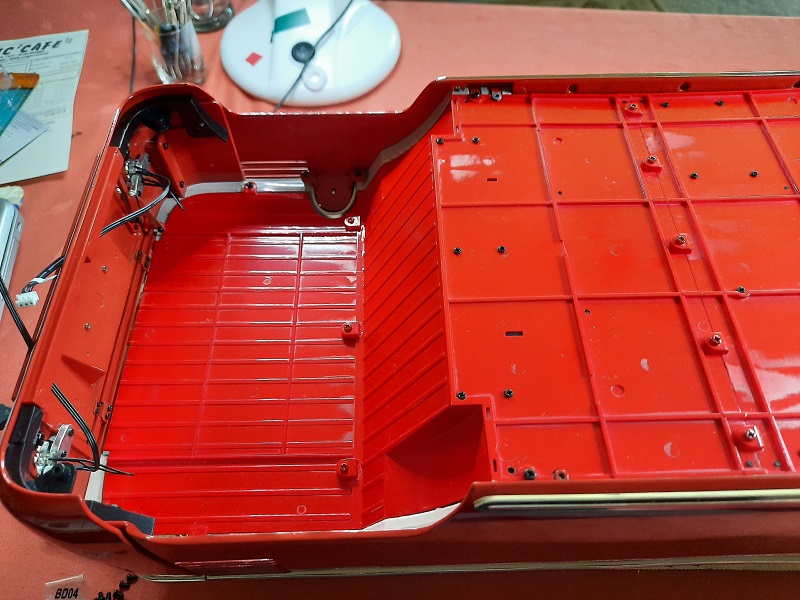

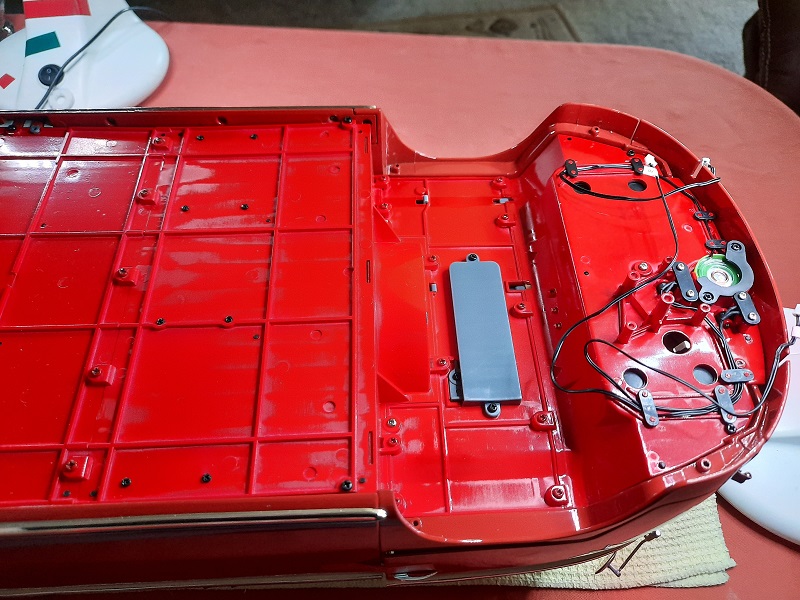

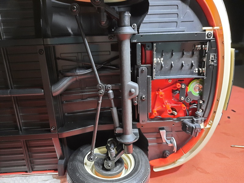

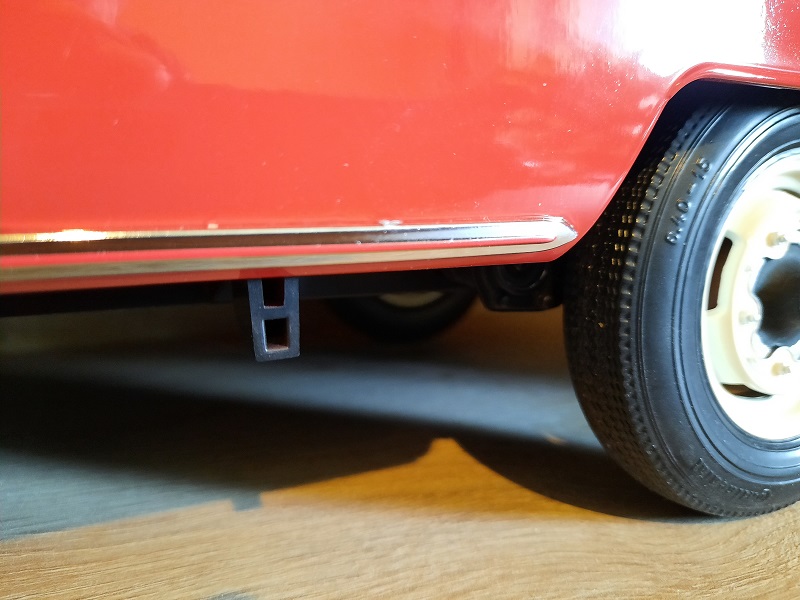

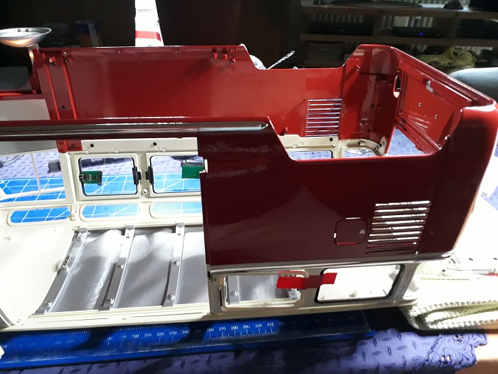

An beiden Seiten habe ich unter dem Bodenblech, zwischen den Rädern, je zwei große rechteckige Teile. Kommt da noch was dran oder was passiert damit? Sieht
ziemlich bled aus. Schaun mer mal. :ok:

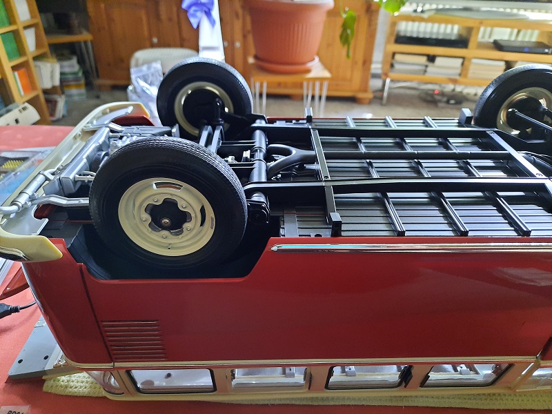

587
Donnerstag, 30. April 2020, 15:00
Noch was.
588
Donnerstag, 30. April 2020, 15:59
in der 114 kommt nur noch die Lenkung,
Und die hat es in sich. Ich habe die ja bei DeAgo reklamiert und noch einmal bekommen. Die Teile waren auch nicht viel besser.
An den Zahnrädern habe ich die Zähne mit eine feinen Felle alle nachgefeilt und die Lenksäule habe ich ein paar mm gekürzt.
Das kannst du in meinem BB nachlesen.
Was für Rechtecke meinst du? Da kommt sonst nichts mehr. Nur das Surfbrett und der Dachgepäckträger mit Koffer.
Deine Frage mit den Kabeln verstehe ich auch nicht.
Ich hatte nur Probleme mit den Verbindungssteckern von den Verlängerungskabel. Die habe ich weg gelassen und die Kabel verlötet.
589
Donnerstag, 30. April 2020, 16:37
Hallo Rainer. :wink:

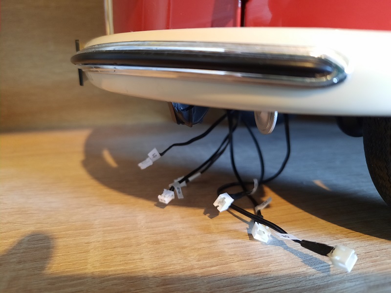

Die Teile da, neben den Rädern.

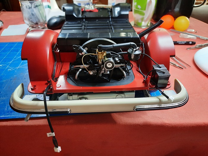

Und dann noch die Strippen. 1, 2 und 4 als Stecker sowie 6, 7 und 8 als Kupplung. Ich weiß nicht, ob ich das irgendwann verschlafen habe oder ob das so an mir vorbei gegangen wäre?
Viele Grüße Bernd. :cracy:
590
Donnerstag, 30. April 2020, 16:46
Hallo Bernd
Ja, die 113 habe ich noch seit Anfang März auf Lager bei Journoux. Da wird sie wohl liegen bis die nachsten erscheinen. :)
Gruss Thomas
Ford GT40 1:12 - Trumpeter
591
die Teile bei den Rädern sind die Aufnahmen für den Wagenheber.
Sind die Strippen aus der Front? Lampen,. Schalter Hupe, Gaspedal??? Dann müssen von der Elektroplatte die Verlängerungen sein
592
Donnerstag, 30. April 2020, 17:00
Hallo Thomas und Rainer.

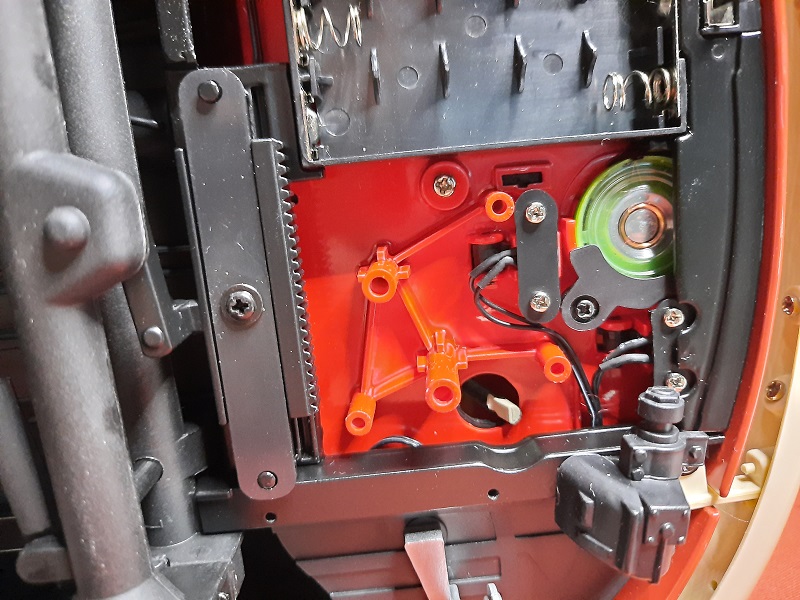

Aah, das ist möglich. Die ersten drei Kabel kamen aus dem Oberteil und die letzten drei von der Bodenplatte. Vielleicht müssen die auf die Platine. Aber nicht die Kupplungen.
Die gehören woanders dran. Habe ich heute keine Lust mehr zu. Mache ich morgen früh, nach dem Erholungsschlaf von dieser wilden Schrauberei. :lol:
Viele Grüße Bernd. :prost:

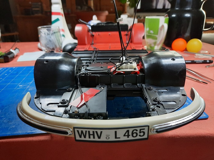

593
Freitag, 1. Mai 2020, 21:46
Hallo zusammen. :wink:
So, nun ist die Kabelfrage auch geklärt. Habe die Bodenplatte nochmal abgenommen und die Sitzgruppeneinheit vorne und in der Mitte gelöst. Kabel der Frontbeleuchtung
eingesteckt und die restlichen Kabel verbunden. Alles wieder zusammen gebaut und fertsch. Habe zur Zeit keine vollen Batterien, so muß ich den Beleuchtungstest und anderes
auf später verschieben.
594
Freitag, 1. Mai 2020, 22:26
Moin Moin,
Ich möchte gerne dein Gesicht sehen wenn du auf das Gaspedal drückst um den Motor zu hören.
:baeh: :( :abhau: :gegen: :saufen: :heul:
595
Samstag, 2. Mai 2020, 10:39
Du hättest Dich weggeschmissen. Und zwar Hoch². Zum einen das Motorengeräusch, zum anderen, wenn ich auf´s Gaspedal trete, geht das Bremslicht an und wenn ich Bremse gibt´s ein merkwürdiges Gekreische.
Ich habe genau aufgepasst, wo die Stecker hinmussten. Jetzt reiße ich das Teil nicht nochmal auseinander. Das mache ich bei einer anderen Gelegenheit. Mist nochmal. :cursing:

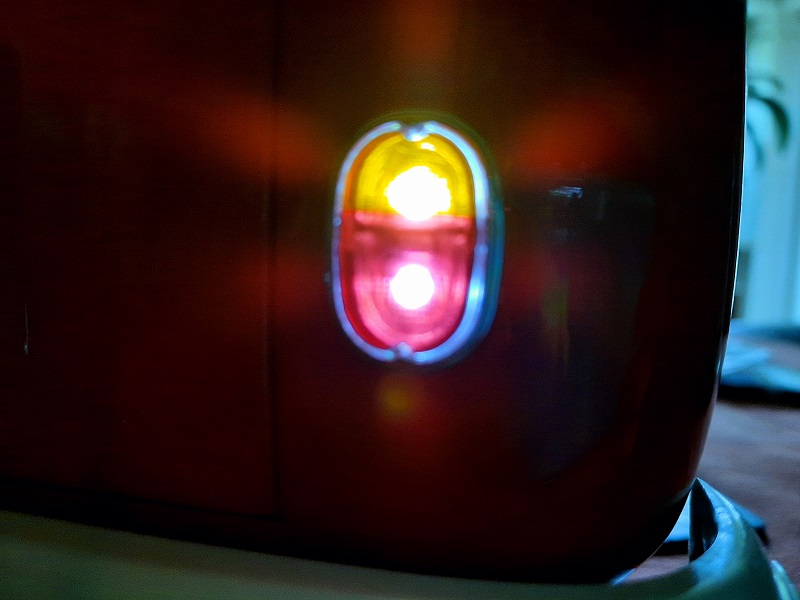

Samstag, 2. Mai 2020, 11:22
Hi Bernd. :wink:

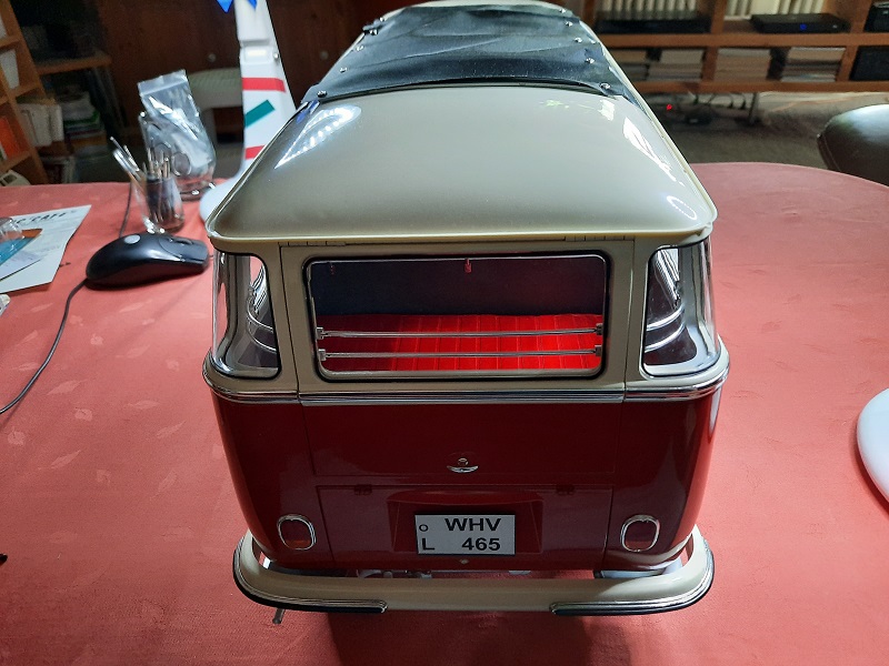

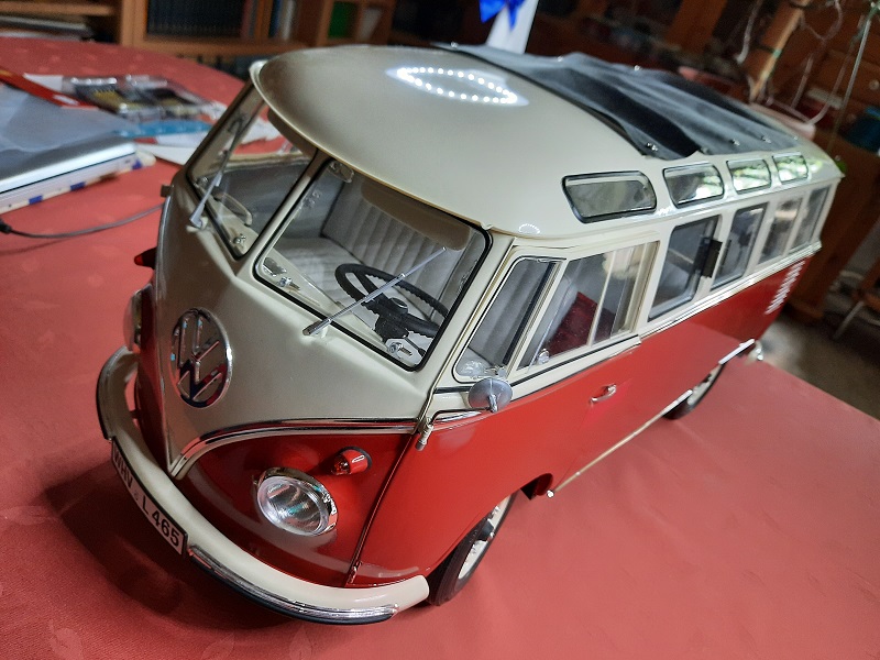

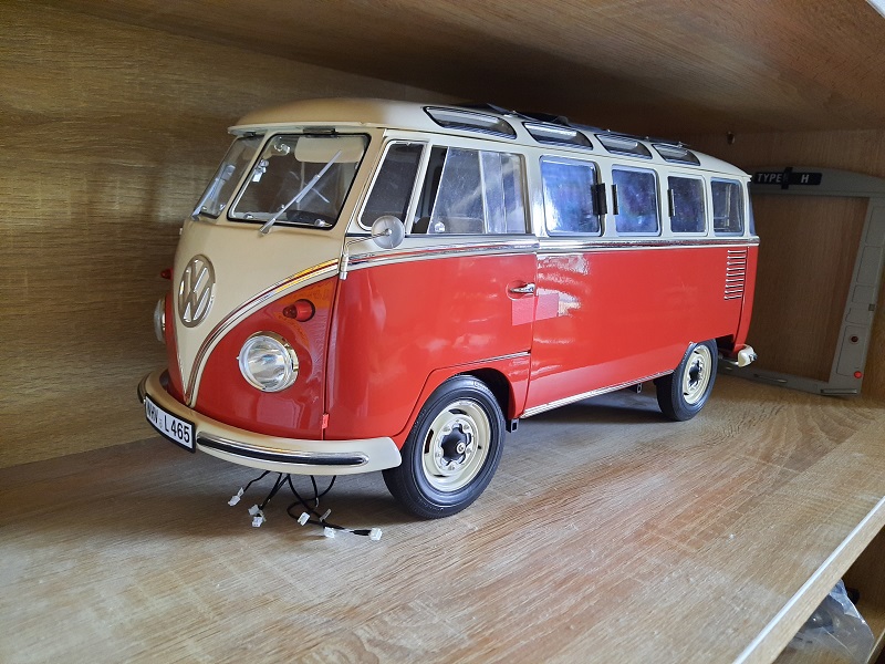

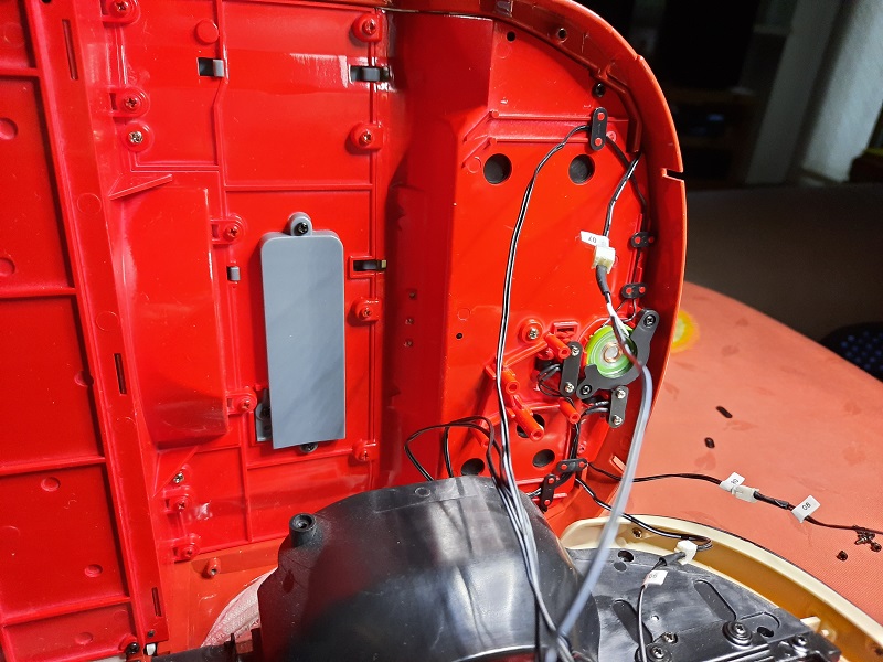

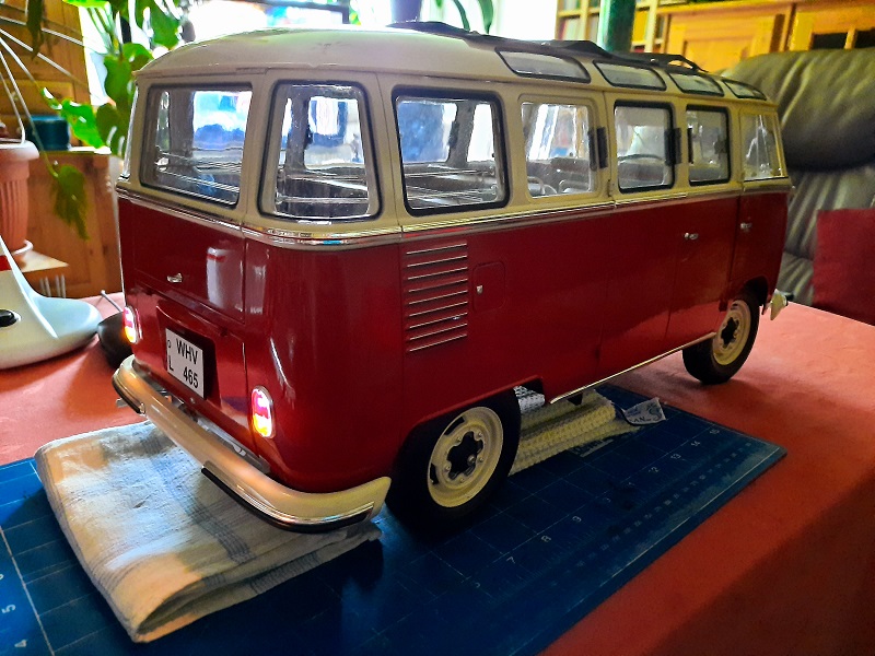

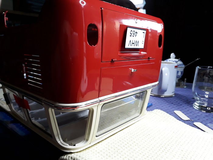

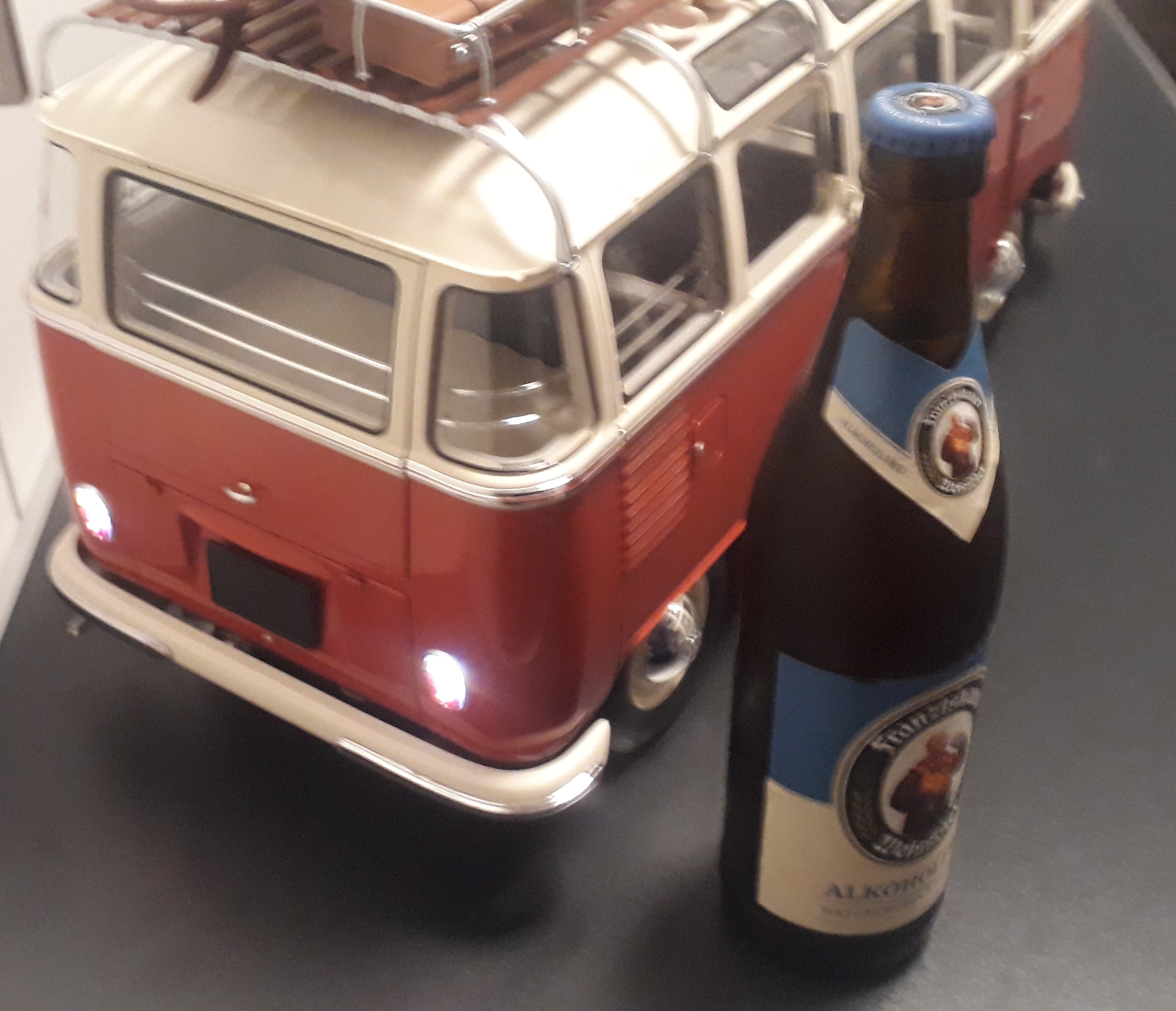

Sollen die hinteren Blinkerleuchten nicht oben sitzen und darunter die Heck-/Bremsleuchten? ?(
(Bilder aus DeAgo-Forum -> Bau der Ausgaben 110 und 112)
Allen hier ein angenehmes WE...
Grüße aus Kiel
597
Samstag, 2. Mai 2020, 11:37
Hallo Bernd. :wink:
Ooh Schande über mich. Das Gehäuse lag auf den Kopf, als ich sie einbaute. Ich glaube, ich muß meine Birne wieder neu einjustieren lassen. Hab ich ja noch nicht erlebt.
Jetzt muß ich den Kasten doch noch mal auseinander bauen. Nützt ja nichts. Danke Dir für den Hinweis. :ok:
598
Samstag, 2. Mai 2020, 11:45
Gerne... ^^ alle Modellbau-Kollegen passen aufeinander auf, das auch alle ein 100%iges Modell stehen haben. :lol:
Kann ja/doch mal passieren, nobody is perfect... ;)
Ich glaube, die Lampengläser werden von außen nur ran gesteckt? :idee:

599
Samstag, 2. Mai 2020, 12:50
Hallo Bernd (Mitgenus) :wink:
mit den Kabeln hast du nichts falsch gemacht, wenn du dich an den Bauplan gehalten hast. Bei mir ist es auch so, dass beim Bremspedal das volle Gebrumme (Scherz) des Motors aufmuckt. In der Bauanleitung steht tatsächlich "Das Kabel 1 muss an die Steckbuchse 2 der Platine und das Kabel 2 an die Steckbuchse 1 angeschlossen werden". Auch in der englischen Anleitung steht es so drin. Das ist falsch und schon bremst der Motor und beim Gasgeben leuchten die Bremslichter.
Rüdiger
600
Samstag, 2. Mai 2020, 13:12
Hallo Bernd und Rüdiger. :wink:

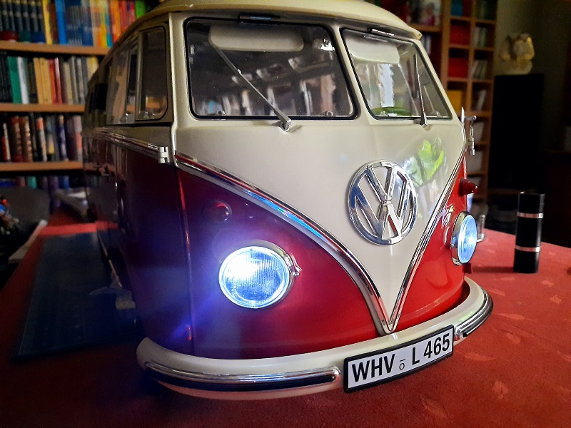

Jetzt stimmt alles. Die Lampen sitzen richtig herum und die Kabelanschlüsse 1 und 2 auf der Platine habe ich vertauscht. So, das Motorgekrächze liegt nun wieder auf dem
Gaspedal und die Bremsen funzeln auch wieder. Wenn ich die Schalter beim Einbau nicht vertauscht habe, war´s Fehler im System.
Das anders rum gestecke habe ich nicht gelesen. Wenn ich mich nach irgendwas richte, sind es die Bilder der Ausgaben.
Vielen Dank an Euch beide. :ok: :ok: :ok: :prost:
