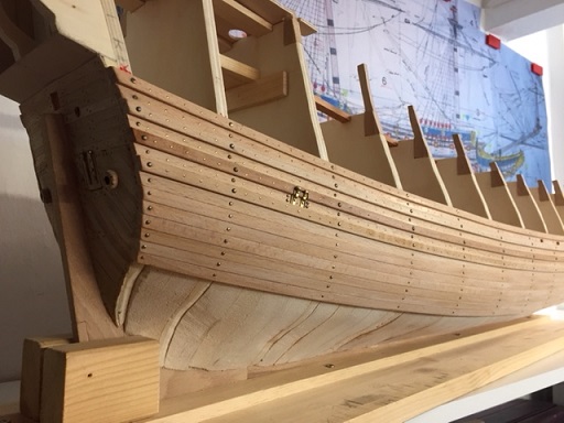

Einen wunderschönen guten Morgen,
wie angekündigt nun ein paar Bilder vom aktuellen Bautenstand.
Eigentlich ist nicht viel passiert. Lediglich vier Plankengänge beidseitig sind dazu gekommen.
Bei mir schleicht sich so sachte die Vorstellung ein, doch nicht ganz ohne Farbe zu bauen.
Die Tempelrahmen Stückpforten und die Innenseiten der Pfortendeckel in Rot,
und das Unterwasserschiff in Weiß (eventuell auch schwarz)
Wäre das eine Option? Sonst wird es vielleicht doch etwas zu uni.
Ansonsten sehen wir uns mit Bildern hier wieder wenn das Unterwasserschiff fertig beplankt ist.
Bis dahin immer schön neugierig bleiben…

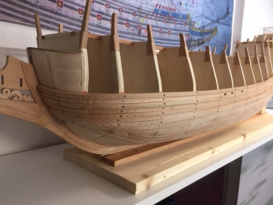

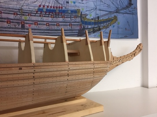

Hallo Ray,
wie ist es Dir denn mit dem Bug und den Butten gegangen ? Leider kann man den Bugbereich auf den Bildern so schlecht erkennen. Kannst Du da noch paar Bilder reinstellen ?
Was die Farbe angeht :) : ich würde darauf verzichten, allerdings würde ich die Barkhölzer schwarz machen, das Unterwassserschiff und das geklinkerte Schanzkleid ölen. Du kennst ja meinen Stil ;) .
Oliver
574
Donnerstag, 23. November 2017, 09:40
Ich weiß ja nicht was Dir farblich so vorschwebt. Ich würde sie im jetztigen Zustand machen, dunkel beizen, Schwarz- und Brauntöne setzen und einige Farbreste hier und da.
Oder willst Du sie im Neuzustand machen?
Die Beplankung kann sich bis jetzt aber schon durchaus sehen lassen. :respekt: vom Schiffslaien ;) :D :ok:

Hallo Ray,
die Beplankung sieht doch schon ganz gut aus.
Nur im Heckbereich würde ich den Bogen nicht mehr so hoch ziehen.
Wenn du eine Leiste hinten anlegst und den natürlichen Verlauf
betrachtest, würde bestimmt eine Lücke zur oberen Leiste
entstehen. Um die Leisten dann nicht so hoch biegen zu müssen,
würde ich dort Anpassungen vornehmen. Butten oder Stopperplanken.
Zum Bug kann ich leider nichts sagen.
Zudem würde ich die weitere Beplankung jetzt mit dem Kielgang
fortsetzen und dann nach oben weiterarbeiten. So siehst du schnell
wie sich die weiteren Lücken entwickeln und du dann weitere
Anpassungen vornehmen kannst.
Zur Farbe: Vielleicht erstmal die Beplankung fertigstellen und die Stückpforten
und Trempelrahmen einbauen. dann hat man evt. einen besseren Gesamteindruck
und entscheidet dann ob Farbe oder nicht.
Mit freundlichem Glückauf
Jürgen

Moin Ray,
was man sehen kann sieht sehr gut aus.
Bugbereich, da schließe ich mich dem Oliver an,
man erkennt leider nicht viel auf den Bildern.
Farbe - wirklich Geschmackssache, verlaß Dich
da auf Dein Gefühl.
der Franz :abhau:

Jürgen, ja mit den Butten bzw. Stopperplanken im Heckbereich werde ich bald beginnen müssen.
Bis jetzt lassen sich die Planken aber noch ganz gut „rumlegen“. Und mir gefällt auch der Schwung so gut.
Die Beplankung ab Kiel aufwärts, werde ich dann beginnen, wenn ich aus dem, von der Seite her, sichtbaren Bereich heraus bin.
Vielleicht noch ein oder zwei Plankengänge. Auf den Bildern täuscht das sowieso alles immer ein bisschen.
Ja Franz und Oliver, ein paar Bilder vom Ergebnis der Buttenkonturübernahme-und Kartondoublemethode im Bugbereich kann ich ja noch
nachreichen. Es ist schon sehr amüsant, bei 3 mm dicken Planken.
Da bin ich echt zufrieden, dass dann doch noch so hinbekommen zu haben.

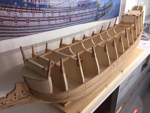

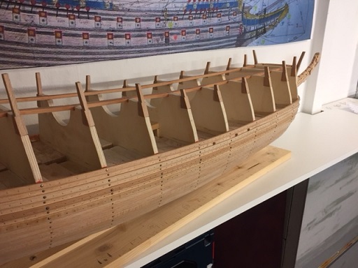

Guten Morgen,
heute wie gewünscht noch ein paar nachgereichte Bilder aus der WASA-Massivholzzimmerei.
Ab jetzt geht es dann vom Kiel abwärts bis zum Plankenschluß.

Hallo Ray,
schön und realistisch/plausibel (was die Butten und die Nagelung angeht, keine spitz zulaufenden Planken) geworden. Dir ist aber genau das "passiert" was ich befürchtet habe, Du hättest schon 1-2 Planken früher mit den Butten anfangen können, dann wären die jetzigen Butten nicht so extrem ausgefallen, bzw. wenn Du die Planken vorne gebogen gesägt hättest (siehe meine obere Bilderklärung) dann wäre es auch nicht so extrem geworden. Was mir noch aufgefallen ist: kann es sein das bei Spant 3 ein leichter Knick im Plankenverlauf ist ? Auf Bild 1 un 2 schaut der Schattenverlauf fast danach aus ? Die Bilder können aber auch täuschen. Bitte nicht als Kritik verstehen, ich lass meinen Gedanken nur gerade freien Lauf ;) .....ich stell mit den Rumpf gerade mit schwarzen Barkhölzern und geöltem Unterwasserschiff vor :love: :love: :love: ...
Oliver

Hi Oliver,
in allem was Du sagst, hast Du natürlich recht.
Aber Du kennst ja sicherlich den Unterschied zwischen Theorie und Praxis, zwischen Wollen und Können.
Ich habe ja mit Absicht mit dem Verjüngen erst so spät angefangen, weil ich die vier wasatypischen Barkhölzer parallel haben wollte.
Im Nachhinein ein Fehler, was soll`s, ich lass die Toten ruhen.
Den leichten Knick werde ich an der „Knickstelle“ durch Schleifen noch etwas brechen. Genug „Fleisch“ habe ich ja.
Frage: warum nur das Unterwasserschiff ölen? Und wie konserviere ich die Hölzer oberhalb der WL?
Nur mit Holzgrundierung oder Grundierung + farblosem Mattlack. (ehrlich gesagt widerstrebt mir Lack total)
Erst Farbgebung und dann ölen der farbfreien Hölzer? Sicher doch, oder?
Fragen über Fragen…
PS: Eigentlich gefällt mir Dirks (Diwo) Farbgebung super gut. Selbst an das „Blau“ könnte ich mich noch gewöhnen.

Hallo Ray,
Gut gelöst, mein Kompliment.
Warum beplankst Du so nicht weiter, warum jetzt vom
Kiel aus aufwärts?
der Franz :abhau:

ich bewundere Dich schon wegen der 3mm Planken, die Nerven hätte ich glaube ich nicht :lol: .
Zu Deinen Fragen: Ich würde nur das Unterwasserschiff ölen damit es dunkler wird als die Bordwand, damit ein Kontras entsteht zwischen Oberwasser- und Unterwasserschiff. Ich konserviere das Holz meiner Schiffe gar nicht, ich öle die gewünschten Bereiche, der Rest bleibt Holz pur ohne Klarlack etc. Dort wo ich Farbe verwende (Barkhölzer, Schanzkleid...) wird bei mir zuerst gestrichen und dann geölt.
Oliver

Franz, mit der Kielplanke möchte ich weitermachen, damit ich an dieser Stelle eine „volle“ Planke habe,
die eine gerade Linie bildet und die Unebenheiten in der Füllung überbrückt.
Ich hoffe, Du weißt, was ich meine.

Schon, aber läufst Du da nicht Gefahr mittendrin mit evtl
einer schmalen Planke zu enden? Du müsstest das also jetzt
schon genau einmessen und vermitteln?
der Franz :abhau:
im Bau: Nao Victoria 1:50
597
Freitag, 24. November 2017, 18:30
Ja Franz, genau so!
Deshalb habe ich auch solange gewartet bis ich aus dem von der Seite sichtbaren Bereich raus bin.
Drück die Daumen, dass ich es halbwegs hin bekomme.
