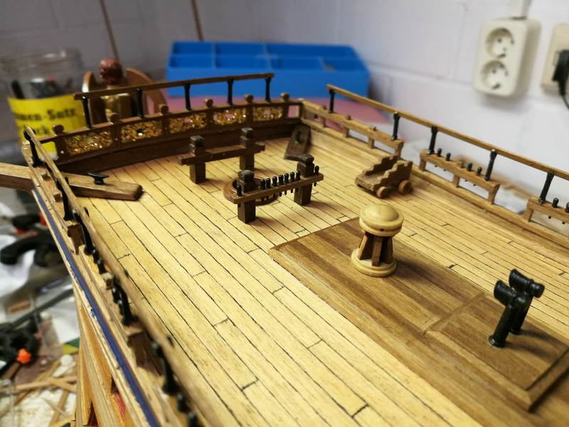

Gude,
bei uns laufen jetzt wieder die Proben mit Rockband - Rock meets Blasmusik...Klasse Projekt :thumbsup:
Heute sind die sehnlichst erwarteten Treppenteile von Herr Dusek eingetroffen. Jetzt kann ich endlich weitere Treppen bauen.

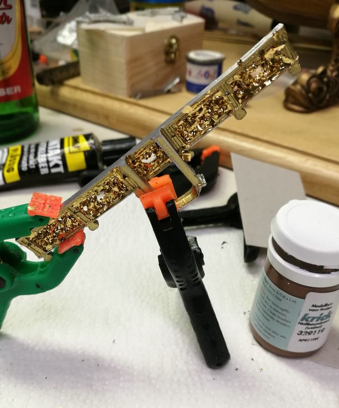

Derweil hab ich mich mal mit den Geländern an Deck beschäftigt. Sind ja ein paar...
Diese Teile werden identisch zu den Heckgeländern vergoldet / bemalt. Die Kasettenfüllungen bekommen Gold, der Rest wird nussbaum-braun.
Das wird sonst einfach zu viel Gold für meinen Geschmack.
So sieht das dann aus:
Kurz vor dem Einbau...
Das nächste ist schon in Arbeit:
Die bisher fertigen Treppen und das eine Geländer hab ich mittlerweile komplett eingebaut. Gab schon Ärger mit dem Arbeitsschutz. Immer diese Abstürze an Deck, nee nee nee...
Und dann kam das da:
Die Regeln hatte ich ja komplett vergoldet. Ich hatte mich einfach nicht mehr getraut. Aber mittlerweile ist das einfach zu viel Gold da vorn. Also Abriss und Überarbeiten...
Schon mal ein erster Anstrich. Muss noch mal gemalt werden, aber so wird es.

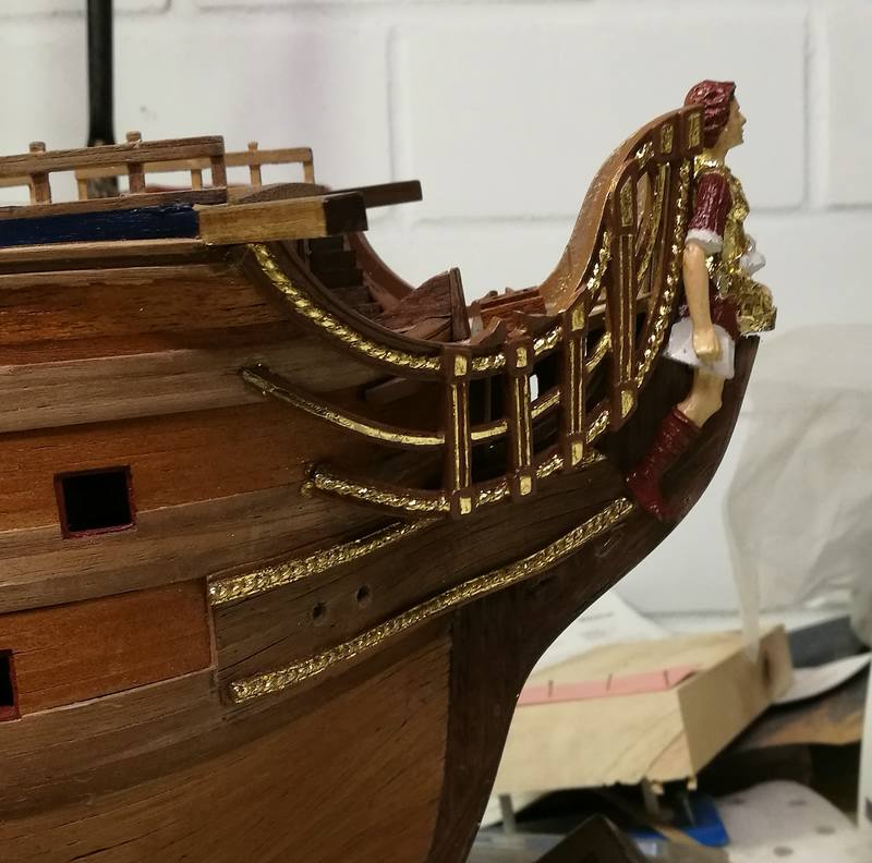

582
Dienstag, 14. Mai 2019, 22:04
Hallo Björn,
sind die Galionsregeln schon drangeklebt ? Ich würde schauen das die Regeln noch etwas harmonischer in den Rumpf über gehen, die sehen so drangepappt dran, sorry, ich hä#tte die Stirnseiten an der Rumpfseite noch etwas angeschrägt das sie schön am Rumpf anliegen und am Abschluss eine Verrundung zum Rumpf haben. Die unterste Regel hat bei der letzten Galionsspante auch einen Knick so wie es auf den Bilder aussieht. Bei der oberen Regel fehlt mir eigentlich das Stützknie für den Kranebalken (da ken ich aber die Pläne von dem Schiff jetzt nicht). Und dann noch eine letzte Kritik bevor Du mich schlägst: das unterste Brakholz an der unteren Kante zwischen dritter und vierter Stückpforte: Ist die da der Hobel ausgekommen ?( , da fehlt ja ein ganzes Eck unten :nixweis: .
Bitte nicht böse sein, das sind nur die Punkte die mir so aufgefallen sind und wo ich nochmal dran gehen würde. Ich hab bei meiner Galien fas einen Monat gebogen und angepasst bis sie (in meinen Augen) harmonisch in den Rumpf integriert war. Lass Dir da ordentlich Zeit !
Oliver
  • »Vercingete« ist der Autor dieses Themas
Beiträge: 1 082
Realname: Björn
583
Mittwoch, 15. Mai 2019, 05:43
Gude Olliver,
wieso denn böse sein? Stichwort betriebsblind...Das hilft doch immer, wenn wen Kritik kommt. :)
Gleich vorweg: diese Regel ist momentan auch nur provisorisch drangeklebt. Insbesondere beim Rumpfübergang wollte ich schon noch ein bisschen schleifen.
Die Verrundung zum Rumpf werd ich mit den Bausatzteilen leider nicht wirklich hinbekommen. Sie liegen oben bereits an der Galionsgräting an.
Die unterste Regel sieht eigentlich ganz gut aus. Ich könnte mir vorstellen, dass die Bilder hier das etwas verzerren. Ich knipse auch als mit dem Handy.
Bei den Kranbalken ist kein Knie vorgesehen. Die obere Regel endet einfach bei dem Übergang des Kranbalkens zum Rumpf.
Beim Barkholz bin ich schon beim Schleifen weggerutscht. Da mach ich aber nix mehr. Jeder Versuch einer Verbesserung kann da nur schlimmer werden...
Nochmal: vielen Dank für deine Kritik. Ich werde versuchen, sie wie oben geschrieben umzusetzen.

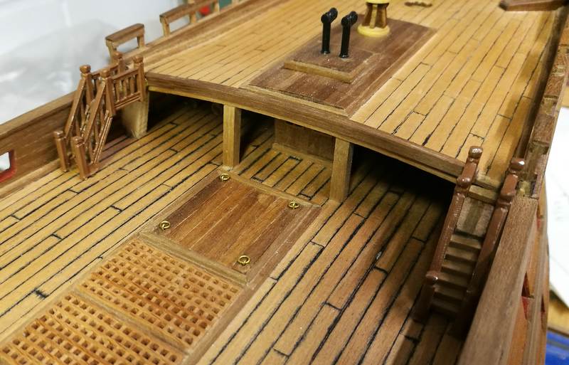

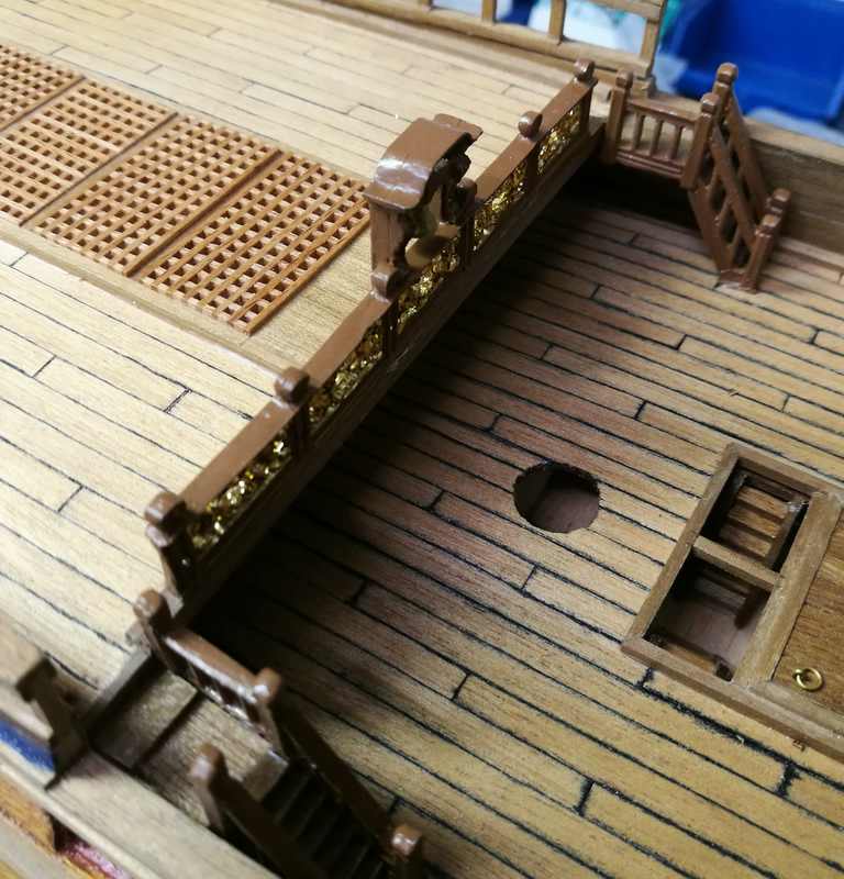

Ich konnte mitlerweile alle Treppen fertig stellen und verbauen.
Außerdem wurden die Bugregeln nochmal abgenommen und zugeschliffen. Jetzt passt es ziemlich gut. Zumindest krieg ich das besser nicht hin.
Die Geländer sind noch im werden. Zwei sind fertig und verklebt, zwei hab ich heute erst vergoldet.
Leider sind meine Bilder nicht alle was geworden. Was was geworden ist zeig ich Euch trotzdem, ein paar Bilder der Geländer reich ich morgen nach.
Die Regel an Backbord neu verklebt:
Und einmal Steuerbord...
So ganz am Rande ein paar Treppchen :rolleyes:
Mal der Blick nach achtern:
Wenigstens die Totale ist was geworden...

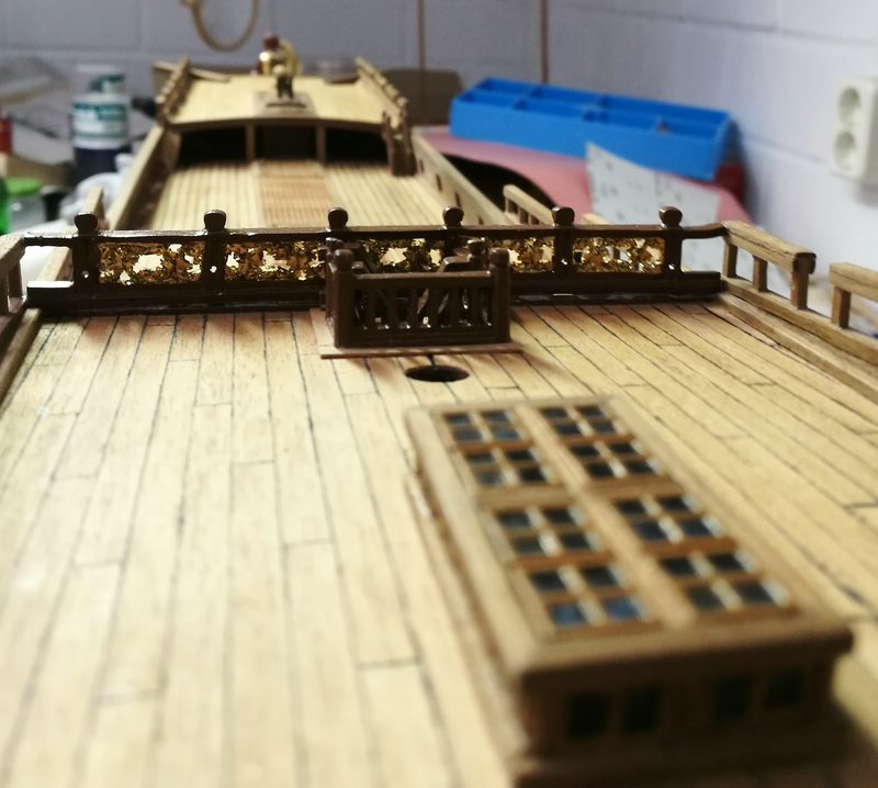

wie vorgestern versprochen hier jetzt noch die fehlenden Bilder.
Bin ja schon ein bisschen stolz auf die Teile... :D
Einmal die noch fehlenden Geländer - werden gerade vergoldet...

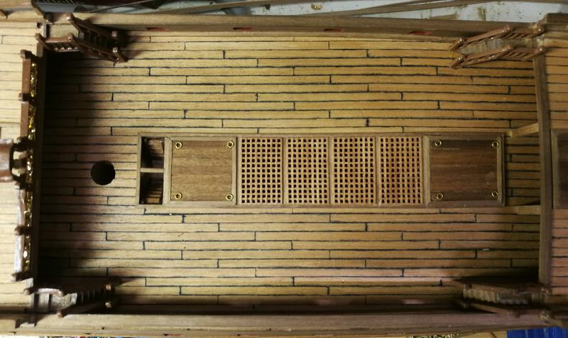

Mal der Blick aus der Kuhl nach achtern. So langsam wird´s was.
Dann hab ich mal ein bisschen mit dem Blitz gespielt. Wenn man schon im Keller baut...
So sieht das ganze ohne Blitz aus.
Und da geht´s auf das Vordeck:

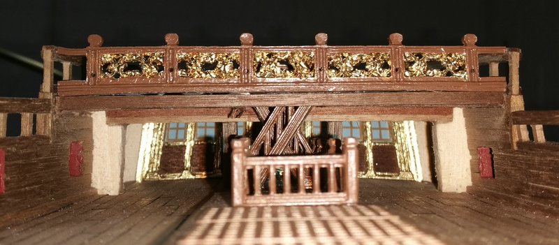

Dann ist mir noch aufgefallen, dass ich die Fenster in der Poop vergessen hatte. Aber auch der Chef will ja was sehen...Also einmal Löcher.
Jetzt darf ich also mal wieder Fensterrahmen pinseln...

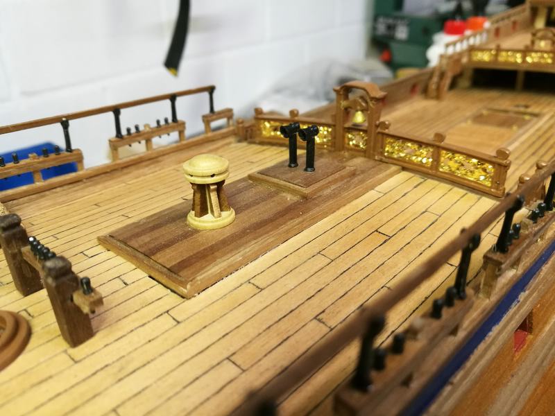

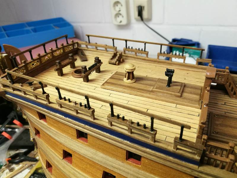

Mittlerweile sind auch die Geländer auf der Back fertig...und noch ein bisschen mehr.
Hab leider vor lauter Schlafzimmer renovieren gar nicht an´s posten gedacht... :pfeif:
Mittlerweile sind die Geländer auf die Back montiert worden.
Laut Anleitung kam noch eine weitere Leiste auf Stützen auf diese drauf. Hat fast Ähnlichkeit mit Rays Leisten für die Gefechtstücher. Aber nur auf der Back und Mitte des 18. Jahrhunderts? Kann das sein?
Weiterhin wurden Klampen an die Kranbalken montiert, der Mastkragen gestrichen und aufgeklebt und die Knechte gefertigt und montiert.
Wie das aussieht: kommt gleich :D

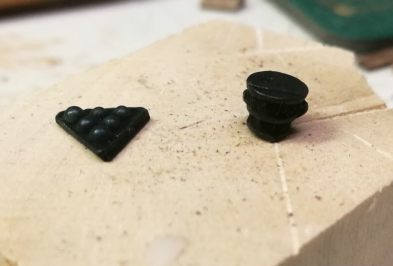

Nach wie vor kommt ja die Crew recht schwer auf´s Schiff. Wie passend, dass jetzt auch die Außentreppen gebaut werden sollen.

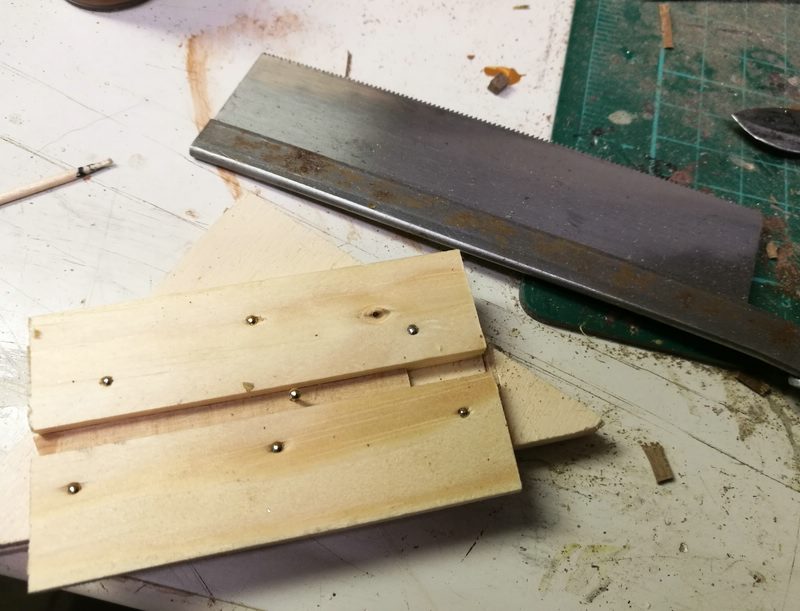

So wurde mithilfe von dem hier:
Aus einer 3x3mm L-Leiste das hier:
Und das kommt jetzt an´s Schiff...
Und jetz auch endlich die Bilder der Back. Hier fehlen im Prinzip nur noch 6 Geschütze.

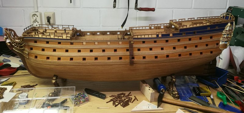

An Backbord ist jetzt die Außenbords-Treppe soweit fertig und wurde gerade noch lackiert. An Steuerbord bin ich mitten drin.
Jede Treppe besteht aus 27 Stufen á 3mm Höhe.

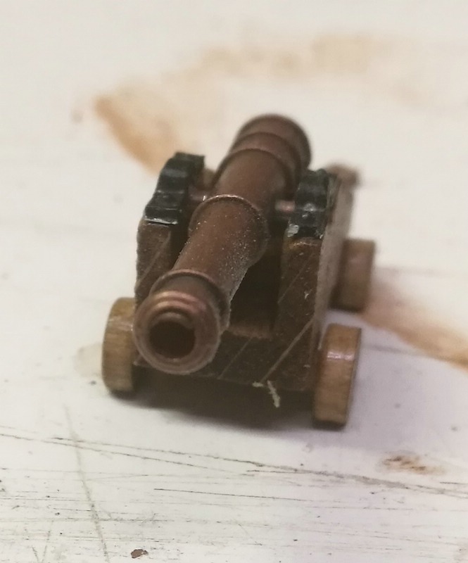

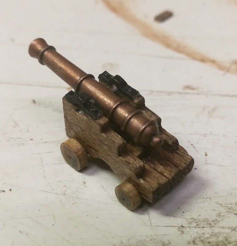

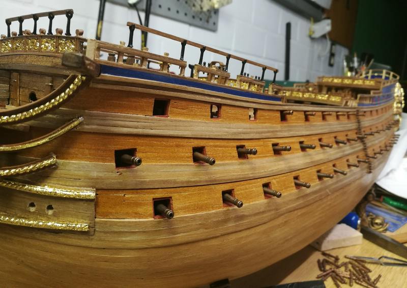

Da ich auch mal was anderes machen wollte hab ich mich mal langsam an die Artillerie gewagt. Sind ja ein paar Geschütze.
Ein Geschütz aus der Kuhl, also in der 1. Batterie ist jetzt mal komplett. Respekt für Mamoli! Die haben sogar Schildzapfen-Gurte beigelegt.
Und einmal die gesammelten Rohre für die 1. Batterie. Für die Aufbauten-Geschütze liegen kleinere Rohre und passend dazu kleinere Lafetten bei.
Das ganze entwickelt sich ein wenig zur Materialschlacht: 36 Geschütze für die 3. Batterie, 34 für die 2., 32 für die 1. Batterie und 24 Geschütze auf den Aufbauten...ich wollte na ´n Dreidecker...
Hier mal die Steckrohre für die unteren beiden Batterien:

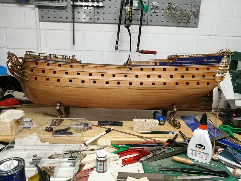

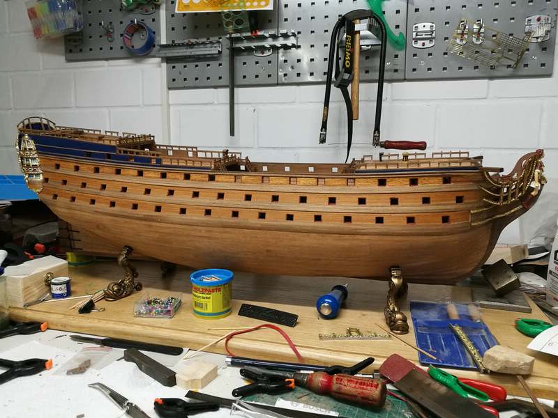

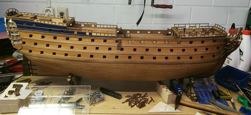

An Backbord sind mittlerweile auch sämtliche Kreuzhölzer und Fallenknechte angebracht. Ebenso ist der große Knecht in der Kuhl und das Niedergangsgeländer dort fertig.
Und so sieht das jetzt im Gesamten aus.
Dann kommen bald auch die Stückpforten dran. Sind ja nur 70 Stück...

Tolle Aussenbordleiter!
Bekommt die noch so‘ne Art
Geländer oder Knotenseil zum
Festhalten?
Beiträge: 1 082
Realname: Björn
598
Samstag, 6. Juli 2019, 20:07
erstmal wieder danke Euch, Hofi und Ray.
Die Taue machen mir grad weniger Aufwand, Hofi. Die anstehenden 70 Pfortendeckel schon eher... ist halt ein Dreidecker.
Aber dein Linienschiff kriegt doch auch noch ´ne ganze nette Takelage, oder? Wenn ich so die Bilder der Klasse im Kopf hab...
Die Treppe bekommt hier keine Geländer oder Seil, Ray. Auch wenn das Original sicher eines hatte verzichte ich da im Maßstab 1:90 dankend drauf.
Im Bauplan ist übrigens auch nix vorgesehen.
Aber die Leute war´n damals schon fitt, oder? Bei so ´nem Pott geht´s ja mal locker 7 Meter die Bordwand hoch...
Wie schon im letzten Beitrag angedroht bespaß ich mich mittlerweile auch mit der Artillerie.
Allerdings kommt zwischen die Geschütze in der Kuhl noch was: Eimer und Kugelracks - die dem Bausatz original beiligen.
Mamoli erstaunt mich schon immer wieder. Mal passt kaum was, und dann gehören solche Details mit dazu. Das hat so mancher modernerer Bausatz nicht...
Ein Teil davon ist auch bereits in der Kuhl verklebt. Die Geschütze stehen im Moment noch lose drin.
Und dann wollte ich endlich mal sehen, wie der Kahn die Zähne zeigt. Ich hab mal alle Geschütze der unteren Batterien an Backbord lose eingesteckt. Enorme 33 Rohre.
Du meine Güte, was für eine Batterie...

und das Beste , man braucht für die Batterie keine Ladesteckdose :abhau:

Wie ich sehe hat die große Wummenparade begonnen.
Nun isses wirklich bereit zum Gefecht.
