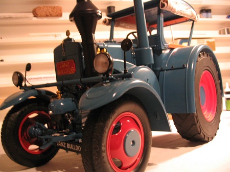

Liebe Schlepper-Bauer,

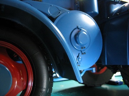

inzwischen bin ich mit meinem Abo bei Heft 55 angekommen. Zeitgleich habe ich die Rückleuchten sowie zwei Lampen"gläser" für die Katzenaugen bekommen.
Um die Rückleuchten an den Kotflügeln zu befestigen, habe ich entsprechend dem großen Vorbild Haltewinkel aus einem Alu-L-Profil gefeilt, lackiert und auf beide Kotflügel aufgeklebt.
Sodann wurden die Gehäuse der Rückleuchten schwarz gestrichen und entsprechend aufgeklebt. Sie entsprechen nun den Traktor-Rückleuchten von Bosch bzw. Hella, die in den 1950 Jahren gebräuchlich waren. Die beiden Katzenaugen wurden im Durchmesser verkleinert und mit Silberfolie hinterlegt, deren Ränder ebenfalls schwarz angemalt und vorbildmäßig aufgeklebt.
Bein Vorbild ist mir aufgefallen, dass die Anhängegabel auf einem Dämpfer sitzt. Diesen habe ich aus einem Alu-Röhrchen so gebastelt, dass die Gabel drehbar ist.
Mein Bulldog kommt so dem angestrebten Straßenbulldog wieder ein Stück näher. Die Rückleuchten besitzen Bohrungen für LED's, so dass diese auch beleuchtbar wären. Darauf habe ich aber bewusst verzichtet. Auf dem untersten Bild ist auch der Stoßdämpfer unter dem Sitz und ein Schild zum Zuschalten der Zapfwelle erkennbar.

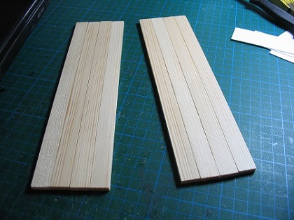

Obwohl ichs nicht mag, eben zwischen Tür und Angel zu werkeln, habe ich doch weiter gebaut an der Vorderachse. Noch alles im Roh-Zustand, wie Ihr sehen könnt,
aber dafür einen Schritt weiter. Wenn ich morgen dazu komme, wir das alles verfeinert. Wird schon. :) :) :)

Mußte die obige Anordnung schon wieder ändern. Die Holzstreifen waren zu schmal. Mit den eingesetzten Rädern mußte die Deichsel von unten nach oben eingesetzt
werden. Also schräg hoch. Das war nichts. Mit dem Spachtel die Teile wieder getrennt und ein dickeres Holz zurecht gesägt und eingebaut. Das trocknet jetzt, bevor
ich heute Abend nach der Maloche dazu komme. :%: :D
Will hoffen, das dann die Deichsel in etwa waagerecht in die Halterung kommen kann. :ok:

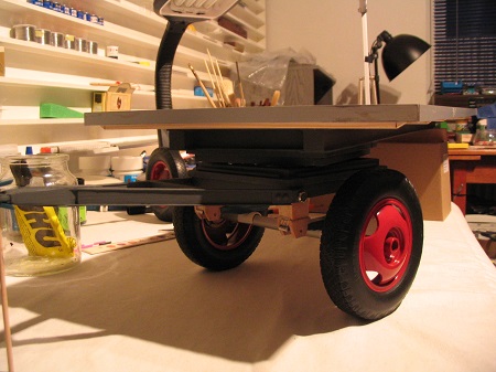

581
Dienstag, 29. November 2016, 22:55
Hallo liebe Leser. :wink:

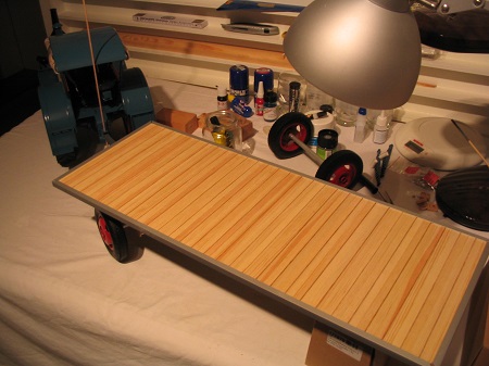

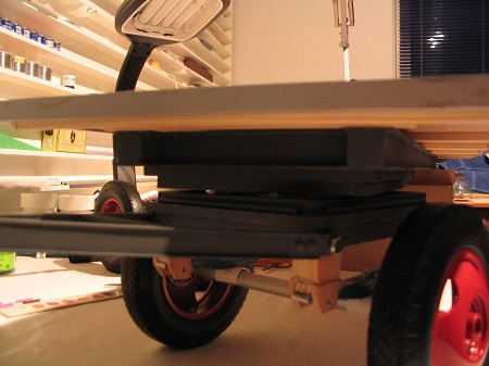

Die Akkus sind wieder voll und die Bilder gehen auf die Reise. Das vordere Fahrwerk ist in groben Zügen fertig. Als nächstes folgt die Hinterachse.
Die Höhe ist nun vorgegeben und der Wagen braucht nur noch waagerecht ausgerichtet zu werden. Dann kann der Radsatz befestigt werden.

der Hänger wirkt gelungen. Mit entsprechendem Aufbau und einigen Jecken drauf kannst Du bei unserem Karnevalszug zu Rosenmontag mit dem Gespann mitfahren.

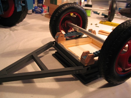

Mittwoch, 30. November 2016, 13:41
Liebe Bulldog-Bastler,

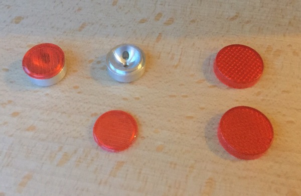

hier nun die nächste Bastelei an meinem Modell. Das Dach habe ich erst einmal provisorisch aufgesetzt, da mir noch die nächsten Bauteile mit dem Frontfenster fehlen.
Das sogenannte Anhängerdreieck kann wie beim großen Vorbild heruntergeklappt werden. Wie die Rückleuchten ist auch dieses bei meinem Modell des Straßenbulldogs nicht beleuchtet.
Das Anhängerdreieck war bei Zugmaschinen bis Ende der fünfziger Jahre im Straßenverkehr vorgeschrieben. Ohne Anhänger wurde es heruntergeklappt, mit Anhänger aufrecht gestellt. Bis heute geblieben sind die roten Dreiecke an den Anhängern.
Meine kleine Bastelei ist eine Kombination aus Plastik und einem Alu-Profil.

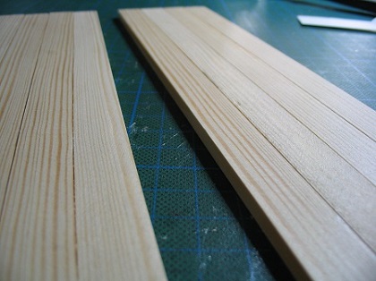

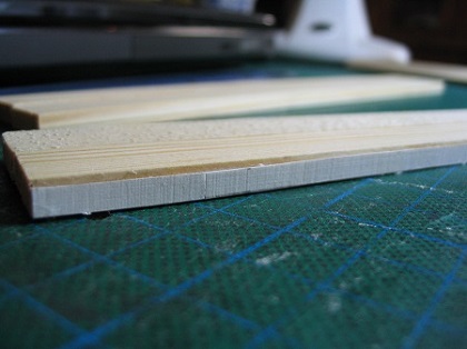

Nun kommt wieder ein bißchen vom Hänger. Habe die beiden Stirnseiten vom Hänger abgelängt und mit einem dünnen Papierstreifen versehen. Wenn ich die Holzlatten
ohne Papier zusammen geklebt hätte, hätte man keinen Trennsteg oder Fuge gesehen. Das wollte ich aber. Die langen Seitenhölzer sind auch zum zusammen leimen bereit.
Die Messing Profile sind auch da und können dann verarbeitet werden. Das Hinterrad ist auch fast fertig, dann geht der Spaß mit den Scharnieren los. Schaun mer mal, gell? :ok: :D :)

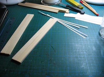

Montag, 12. Dezember 2016, 22:26
Heute wurden die langen Seiten des Hängers in Angriff genommen. Eine Wand der Kurzen wird an der Frontseite befestigt werden. Die andere Kleine wird klappbar gemacht.
Ebenso die beiden langen Teile. Bei ihnen fehlt noch ein Brett, weil ich dort die Scharniere noch einarbeiten muß. Bis demnächst in diesem Theater. :cracy: :D
Viele Grüße Bernd. :party: :lol:

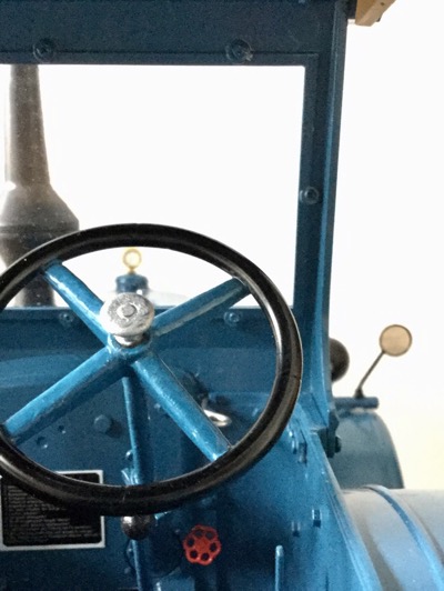

Liebe Bulldogbauer,
heute habe ich mich zum ersten mal hinter das Steuer meines Bulldogs gesetzt und in die Aussenspiegel geguckt. Ausser einem blauen Hinterradkotflügel habe ich nichts sehen können. Also habe ich einen Fön genommen und beide Spiegel vorsichtig erhitzt und nach aussen gebogen. Jetzt kann ich auch sehen, was hinter dem Bulldog los ist.
Nach einem bischen Recherche bin ich auf Prospekte des Bulldog-Typs HR7 gestoßen, die ich Euch nicht vorenthalten möchte:
https://www.lanz-bulldog-homepage.de/src…I+maybet+ms.pdf
https://www.lanz-bulldog-homepage.de/src…I+maybet+la.pdf
Somit hat mein Schlepper-Modell einen D 8506 zum Vorbild, der mit einigem Zubehör fast zu einem D 8532 mutierte und damit eher ein Verkehrs-Bulldog als ein Ackerluft-Bulldog darstellt. Ich habe übrigens jetzt mein Abo gekündigt und werde den Bau mit dem Kauf von Einzelheften fortsetzen, da ich den Grubber nicht bauen will.
Entspannungsreiches Basteln wünscht
Axel

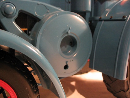

597
Samstag, 17. Dezember 2016, 16:03
Liebe Leser,
gerade habe ich Heft 64 und 65 bei meinem Zeitschriftenhändler abgeholt, mein Abo habe ich ja inzwischen gekündigt. Zur Zeit sind die Schwungscheibenachsen als Drehteile in der Mache, damit links und rechts das Lenkrad vorbildgerecht eingesetzt und dreht werden kann. Wenn ich diese verbaut habe, komme ich nicht mehr an die Schrauben des linken äusseren Schwungradschutzes, da diese dann durch die fest eingebauten Drehteile verdeckt werden. Damit ein Batteriiewechsel dennnoch möglich ist, habe ich mir zum Abnehmen einen Bajonettverschluss einfallen lassen. Ich habe dazu die beiden Schraubenlöcher des Schwungradschutz als Langlöcher umgearbeitet und die rückseitigen Stege zur Fixierung eben gefeilt.
Die beiden Schrauben habe ich so eingedreht, dass der Schwungradschutz leicht gedreht und dann abgenommen und wieder aufgesetzt werden kann.
Jetzt steht einem einfacheren Batteriewechsel nichts mehr im Wege.
