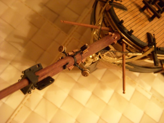

@Daniel, gehört der Penterbalken wirklich so weit raus wie ich ihn vorher immer angebracht habe ? Ich finde da im Netz unterschiedliche Darstellungen. Wenn Du da eine zuverlässige Quelle hast dann her damit :ok: ... Hagen hat mir ja schon einiges bezüglich dem Balken zukommen lassen.
Dann hab ich mich gestern Abend mal an den Bugstrit gemacht, es fehlen aber noch einige "Stopper" und die Blöcke, aber man belommt schon mal einen Eindruck wie mächtig der ist....wie ich platztechnisch die Verzurrung zum Steven hin mache weiss ich noch nicht :nixweis: ...na ja, hier mal die Frühstücksbilder....
