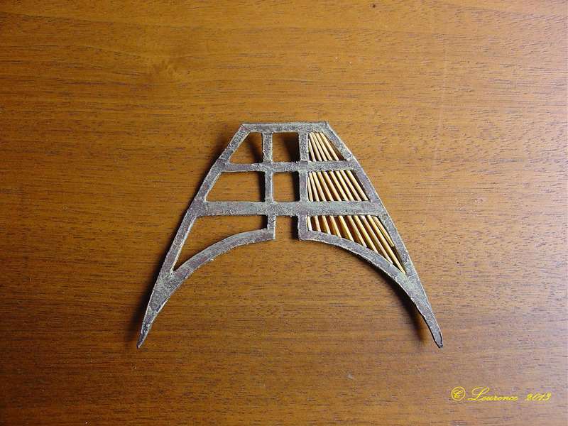

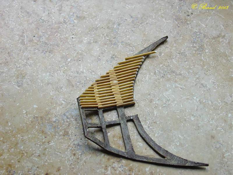

Hallo allerseits,
ich habe jetzt eine Seite des Grätings in meiner Version ausgeführt, aber anders als Christian und Matthias, also die Balken verzapft in der gleichen Ebene wie die Traghölzer, dazu strahlenförmig auseinanderlaufend. Die Sparren haben die Abmessungen 0,7 x 1,5 mm und diese zwischen die Tragkonstruktion einzusetzen ist schon eine Sache für ausgewiesene Masochisten...
Die Sparren scheinen auch nicht in einer Fluchtlinie zu liegen, aber das ist weitestgehend eine optische Täuschung, da die drei Ebenen des Grätings ja gekrümmt sind, so bildet sich eine vermeintliche Schiefstellung ab.
Durch die übliche Variante ersetzen kann ich das Gräting immer noch, aber ich hätte gerne mal eure kritische Meinung zu der jetzigen Ausführung.
Da ist natürlich noch nichts ausgebessert etc etc... wozu auch, wenn ich noch grundsätzlich über die Art und Weise der Ausführung nachdenke. Aufhübschen geht allemal, aber die Sparren bekomme ich in Linie nicht besser ausgerichtet.
nabend bernd....
also ich glaube, du solltest eher in richtung matthais oder christian gehen. ich weiss zwar, dass das jede menge arbeit war aber
ich denke, du bekommst das besser hin.....das gesamtbild wirkt 'unruhig' da die streben nicht gleichmässig fluchten!!

Hmmmmm...schwierig zu beurteilen also ist auf jeden Fall auch mal eine interessante Variante aaaaaber damit das wirklich gut aussieht müssten die Latten wirklich extrem akkurat zueinander fluchten. Dabei ergibt sich jedoch das Problem, dass die Abstände dazwischen nach hinten immer größer werden und wenn sie am Bug ankommen mal so über den Daumen gepeilt mindestens doppelt so groß sind, wie die Sparrenbreite. Das währen dann 0,7 x 2 x 100mm also in echt insgesamt mindestens 14 Zentimeter Abstand, da passt dann aber schon locker ein Fuß durch und das wäre glaub´ich nicht so gut, wenn sich die Seeleute, wenn sie auf´s Klo gehen, die Haxen brechen . Und zu guter Letzt, passt es einfach irgendwie nicht zum Schiff finde ich. Sodaswarjetztmeinepersönlicheschonungsloseniederschmetterndeunwiderruflichemeinungkommklardamitoderlasses .

Ich bin ja auch nicht mit dem Gesamtbild zufrieden, daher hatte ich ja um kritisches Echo gebeten. Mit den sich vergrößernden Abständen hätte ich kein Problem, diese sind in den Plänen von Colbert sogar noch größer, aber ein Hauptproblem ist, dass die äußeren Tragbalken nicht gerade, sondern aufgrund der Galionsregel leicht bogenförmig sind und das passt dann nicht richtig zu einer strahlenartigen Anordnung der Sparren. Wenn man bei Colbert, Paris und Mondfeld richtig schaut, sind strahlenartige Ausführungen auch nur bei geraden äußeren Tragbalken zu finden.
Ich seh' es genau so wie ihr und bestätigt nur mein eigenes Empfinden :-))

Hallo Roland :wink:
Lacht, sooo schlimm ist es jetzt auch wieder nicht, schlimmer sind Zwiebeln auf der Pizza :abhau:
Nun im Ernst, wann stelle ich denn in meinem BB schon mal eine Arbeit zur Diskussion ? Müsste man sich ja im Kalender rot anstreichen :-)) Von daher war ich ja auch nicht gerade so davon überzeugt. Hätte aber auch sein können, dass diese strahlenförmige Variante doch im Forum auf fruchtbaren Boden gefallen wäre, dann hätte ich mich geärgert, wenn ich es nicht zumindest in der vorliegenden Form gezeigt hätte. Aufgrund der mehrfachen Krümmung kommt das strahlenförmige Auseinandergehen der Sparren auch nicht so toll rüber, da hatte ich mir eine bessere Wirkungsweise versprochen.
Das war ja nur ein Versuch. Wäre ein positiver Nachhall gekommen hätte ich es ohnehin wieder ausbauen müssen um es dann in sorgfältigerer Weise neu zu platzieren. :thumbdown:
Das war dem Streben geschuldet, wieder eine andere Variante einzubringen, manchmal geht's dabei gut, manchmal schlecht, zumal Colbert und Kollegen diese Form auch in ihren Dokumentationen oft genug abgebildet haben. :smilie:
Fazit: Vielleicht nette Variante, aber sollte aufgrund meines Tests nur bei nicht gekrümmten Galionsgrätings mit geraden äußeren Tragbalken ausgeführt werden, damit dort auch das gleichförmige Auseinandergehen der Sparren durchgängig erhalten bleibt.
Und passiert ist nichts, die Sparren sind nur mit einer Nadelspitze Sekundenkleber angeheftet und lassen sich schnell wieder lösen :D :D
Also alles im grünen Bereich :smilie: und nochmals Dank für die offenen Worte. :ok:

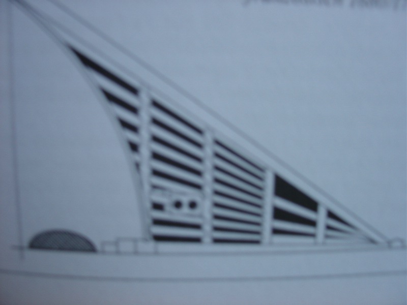

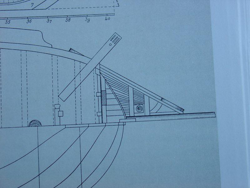

Guten Abend Johann,
aber gerne, machen wir eine kleine Exkursion in Sachen Galiongrätings :smilie:
Sorry für die miese Aufnahme, aber auf die Schnelle... von unserem Freund, dessen Buch wohl (fast) jeder Schiffsmodellbauer im Schrank stehen hat ;)
Die nachfolgende Aufnahme bezieht sich auf eine Ausführung, wie sie bei Colbert zu finden ist:
Und diese Aufnahme von Paris bezieht sich auf die Modelle 628 und 632 :
Aber bei allen ist der äußere Tragbalken gerade und nicht wie bei der SR gebogen, daher passt es auch nicht sonderlich. Der Hauptgrund für mich davon Abstand zu nehmen ist aber die Krümmung des Grätings, das ja dem Verlauf der Galionsregel folgen muss. Die Strahlwirkung geht durch die Krümmung deutlich verloren, zumindest in meinen Augen, da hatte ich mir mehr erhofft, aber das habe ich auch erst nach der ersten Hälfte festgestellt.
However, ein Versuch war es mir Wert :-))

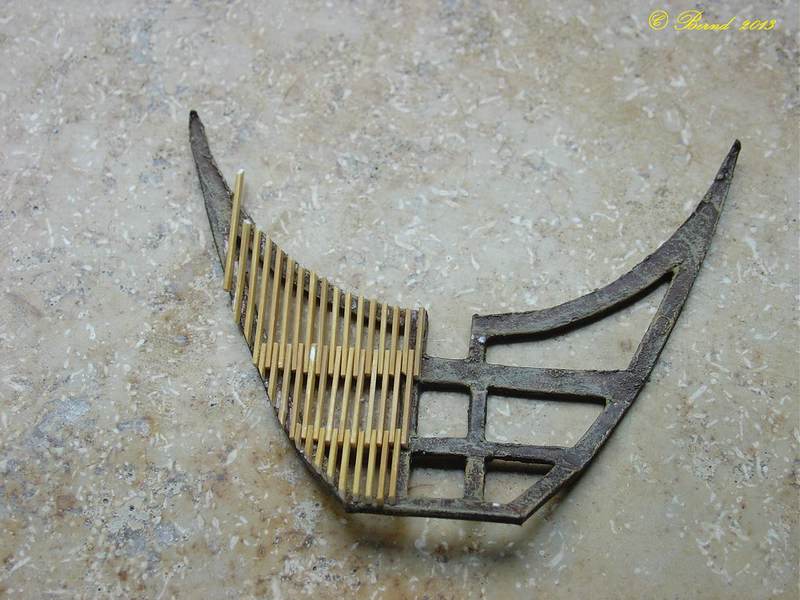

:D Hallo allerseits,
ich habe dem geradezu unermesslichen Druck von Roland und Johann nicht mehr länger standhalten können :abhau: und mich dann doch mal an die allseits bekannte Variante des Galiongrätings gesetzt.
Da ist noch nichts fertig bemalt, nachcoloriert, endgültig zugeschnitten, keine Randeinfassung bla bla bla..... nur einfach mal, um ein Gefühl zu bekommen. Die Sparren auch hier 7 x 15 cm auf den Maßstab bezogen. Das ist schon eine zeitintensive Geschichte und da muss ich mir absolut drüber im klaren sein in welche Richtung es gehen soll, bevor zuviel Zeit für später verworfene Varianten investiert wird. :S
Ich weiß aber noch nicht, wie die endgültige Ausführung sein wird, in heute gezeigter Weise oder doch die Strahlenvariante. Ihr könnt ja gerne mal den Motzkistenmodus anwerfen und euren Senf zu den gezeigten Varianten dazugeben. :smilie:

nabend bernd, nur kurz, da vom phone.......soooooo viel besser....das hat sich doch gelohnt!!!!
Super...freut mich.....LG der roland

Jepp finde ich auch, passt so :thumbsup:

So und nicht anders , klasse weiter machen :ok:

hmm.... Christian,
...selbst du bläst ins gleiche Horn.
Liege ich denn mit der Strahlenvariante so sehr daneben ? Zugegeben, diese war handwerklich nicht so doll, ist aber auch wesentlich schwieriger in der Ausführung....
und wenn's diese werden soll, dann bekomme ich das auch hin und zwar einwandfrei. Ich könnte auch dabei noch zum Bug hin schmälere Sparren nehmen, also zum Heck hin 7 cm, dann nach vorne 5 cm und ganz vorne noch schmaler, also nicht nur strahlenförmig, sondern auch die Sparren selbst verjüngend.
Ich muss doch ohnehin alles wieder herausreißen, da die Sparrenköpfe nicht richtig fluchten., das sieht doch ein Blinder, oder ? :du:
However, ihr steht wohl so scheint es alle auf die etablierte Variante....
Das Gute ist der Feind des Besseren, in diesem Sinne, bon courage, nur Mut zur Kritik! ;)
