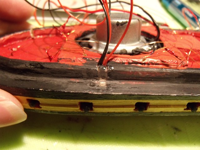

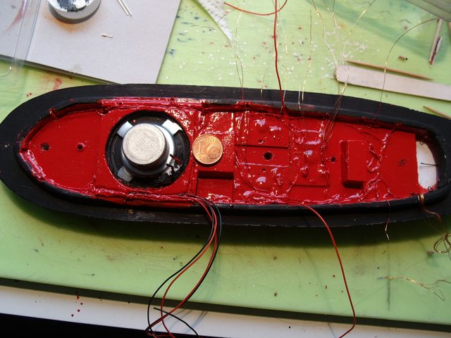

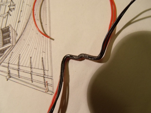

Weiter geht´s mit der Elektrik der Pandora.
Alles was Elektronik und Beleuchtung braucht, benötigt auch Strom.
Also müssen auch die Leitungen für den Ein / Aus-Schalter und die Ladebuchse noch eingebaut werden.
Damit man nachher nichts davon sehen kann, kommt beides in eines der Beiboote.
Dorthin sollen die Leitungen auch unsichtbar verlaufen, deshalb werden sie als einer der Balken getarnt,
die später die Auflage des Beibootes an der Steuerbordseite tragen.
Nun also werden vier 0,05 mm² Litzen zu einem Balken zusammengeklebt.
Der erste Teil wird der Balken bis zum "Ständer" des Beibootes,
dort laufen die Litzen in den Ständer und so ins Boot.
An der anderen Seite - nach dem Z-Knick - werden die Litzen in den Laufgang eingeklebt.
So sollte man davon nachher nichts sehen.
Die Leitungen werden dann durch die Seitenwand, an den übrigen Leitungen in der Wand vorbei,
nach unten verlegt und sauber in eine Nut eingeklebt.
Dort wird dann alles noch sauber wieder verschlossen.
Es muss ja nachher Wasserdicht sein.
Man kann hier auch noch gut die Kupferlackdrähte der Kanonenbeleuchtung sehen.
Die Leitungen der Kanonenbeleuchtung (Kupferlackdrähte 0,2 mm) und die übrigen Beleuchtungsleitungen,
müssen jetzt noch sauber unter das Deck geklebt werden. Ich benutze dafür Sekundenkleber.
Fast 100 Leitungen sind noch übrig, nachdem die Beleuchtung des Kanonendecks bereits verschwunden ist.
Nach einem weiteren Lackiergang ist dann fast alles verschwunden.
Lediglich 23 Leitungen sind noch übrig.
Jetzt folgen die letzten Leitungen für die verbliebenen Laternen, die noch an Deck leuchten sollen,
dann ist der "Beleuchtungskram" endlich soweit geschafft!
lg,
P.S. Jetzt hab ich doch fast die Kanonen oben auf Deck vergessen... Ne, ne, ne... noch ma Glück gehabt! Puh!

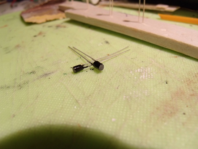

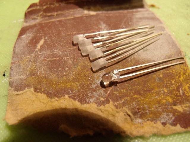

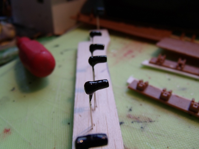

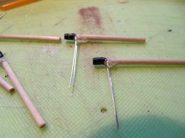

Jetzt geht es endlich mit den Kanonen auf dem Oberdeck los!
Es kommen sechs 18 Pfünder Carronaden aufs Deck, nicht nur vier wie auf dem Plan vorgesehen.
Natürlich sollen auch die nachher mit beim Gefecht eingesetzt werden,
also müssen LEDs vorbereitet werden.
Zuerst werden die mal wieder von ihren 3 mm Durchmesser auf den passenden heruntergeschliffen.
Auch die Runde Linse wird noch abgeschliffen.
Dann müssen sie erst einmal alle mit Silber bemalt werden, damit sie innen verspiegelt sind.
Als nächsten Arbeitsschritt kommt eine Schicht Schwarz glänzend drauf, dann sind sie abgedunkelt.
Glänzender Lack deshalb, weil er besser deckt, besser hält und glatter ist.
Das macht bei diesen Winzlingen eine Menge aus.

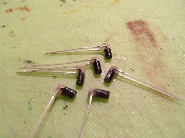

Nun noch die Front sauber geschliffen und getestet ob sie noch funktionieren.
Die Beinchen der LEDs müssen jetzt sehr sehr sauber und gerade abgewinkelt werden.
Dabei muss man höllisch darauf achten, sie nicht aus der LED zu brechen,
die ja durch das herunterschleifen kaum noch Material zum Halt der Beinchen besitzt.
An die LEDs kommt dann jeweils ein Stück dünner Schaschlikspieß.
Die Verbindungsstelle muss dann noch etwas dicker mit Sekundenkleber ummantelt werden.
Jetzt werden sie abgelängt und in Form geschliffen.
Dabei ist wieder sehr vorsichtig vorzugehen.
Nun werden noch die abgeschürften Stellen vorn an den LEDs neu mit Silber verspiegelt.
Wenn dann alles noch einmal mit Schwarz glänzend übermalt ist,
dann sieht es schon fast wie das Rohr einer Carronade aus.
Jetzt muss das Ganze erst mal eine ganze Weile gut durchtrocknen...
lg,

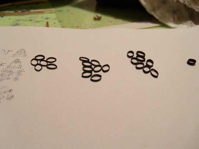

Was meint ihr, wie viele Ringe ich vom Schrumpfschlauch abgeschnitten und geordnet habe,
bis ich in der jeweils passenden Dicke genügend hatte?
Die Dinger sind ja nur Bruchteile von Millimetern dick...
@ Hamilton:
Von wegen Witz!
Natürlich bekommen die Kanonen Ringe!
Oder glaubst du, wenn ich das bei denen im Kanonendeck gemacht habe lass ich das bei den Carronaden weg?? :du:
Also kommen jeweils drei Ringe aus Schrumpfschlauch auf jedes Kanonenrohr.
Hinten der Dickste, dann der Dünnste und vorne der mittlere Ring.
Vorsichtig ausgerichtet und etwas erwärmt ziehen sie sich locker um das Kanonenrohr.
Dann wird noch mal an dem 1:128 Ausdruck der Original 18 Pfund Carronade nachgerichtet.
Wenn dann das noch immer etwas fragile Gebilde ein weiteres mal erwärmt wird,
dieses Mal etwas heißer, dann schmelzen die Ringe etwas in den Lack hinein.
Ganz leicht muss dann noch etwas nachkorrigiert werden, bevor der Lack erkaltet.
Und siehe da, es kann lackiert werden.
Nun entsprechen sie der Größe auf dem Ausdruck fast perfekt.
Etwas dicker werden sie ja noch bei der letzten Lackierung.
Vorne werden sie auch noch ganz leicht abgeschliffen,
da ja der Lack dort ganz sauber entfernt werden muss.
Jetzt fehlt außer der abschließenden Lackierung eigentlich nur noch der kleine "Knubbel" hinten an der Kanone...

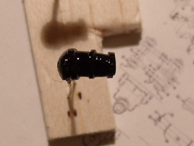

Aber der soll durch den Knoten im Brocktau entstehen, denn damit wird das Tau ja dann angeklebt.
Und beim Nachmessen waren alle im tauglichen Bereich - ca. 7,5 mm Länge ohne Knubbel!
Na, Leute, sind die gelungen?
lg,
591
Samstag, 19. Januar 2013, 19:42
sie sind!!! :ok:

nur noch den fussel wegmachen, dann ist's perfekt!
594
Sonntag, 20. Januar 2013, 00:35
Lunte?
hmm und magst du Geschütze noch matt färben?
so glänzend wirkt komisch :)

Bedenkt man den Maßstab, sind dieKarronaden wirklich genial gelungen! :ok:
Jeder andere hier hätte das zwar besser hin bekommen aber für Frank schon beachtlich...AU AU AU AU AU AU....war doch nur n witz AUA AU AUAUA AU AU AU! :heul:
Ich denke Frank hat zuerst zu Glanz gegriffen weil glattere Strucktur. Das Mattieren folgt sicher noch, oder? ?( ;(
Gruß Mickey

ich schätze die farbe war noch feucht, als er fotografiert hat......ich meine matte stellen zu sehen.....
direkt neben dem sackhaar! :D
599

aber dann auch gleich noch eins gefunden.
Jetzt sind beide entfernt. So!
Und es ist glänzender Schwarzer Lack...
Natürlich wird das Ganze nachher nicht mehr matt sein,
aber es kommt da ja zum Abschluß sowieso noch matter Klarlack drüber... :whistling:
