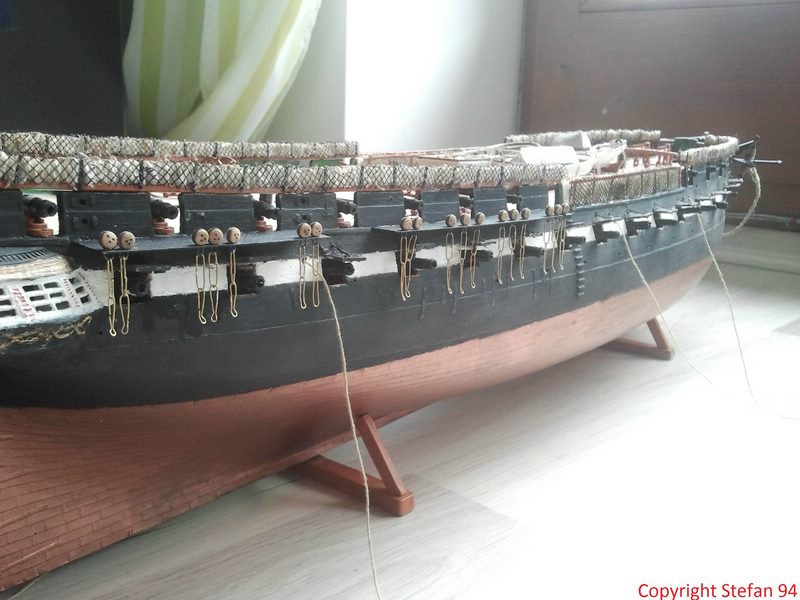

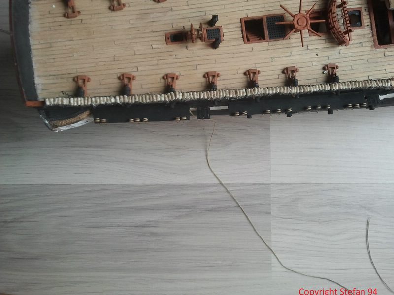

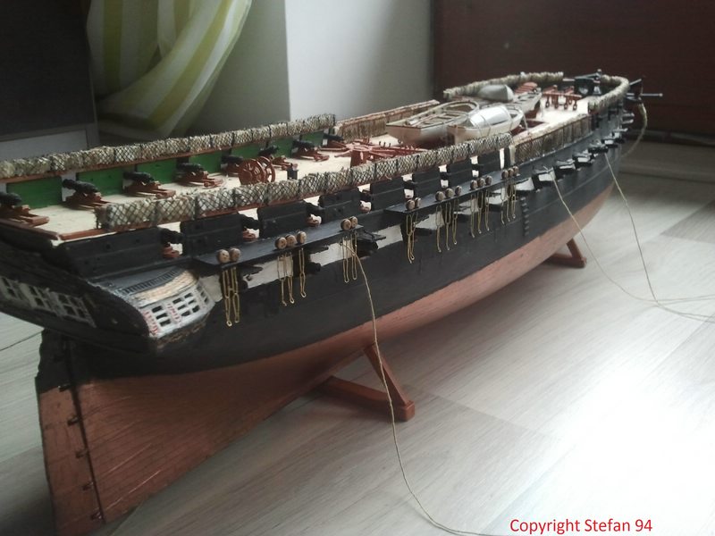

weiter gehts bei mir mit der Befestigung der Rüsten:
Zuletzt habe ich die untersten Glieder noch so verformt, dass sie unten spitz zulaufen und anschließend habe ich die Rüsten mithilfe von Holzleim am Rumpf befestigt:
Zum einen die Steuerbord-Seite:
Die Rüste am Großmast der Steuerbord:
Was mich bei der Rüste am Besanmast sehr irritiert ist, dass sich die Jungfern von dieser Position aus betrachtet direkt vor der Pforte befinden, obwohl der Plan von Revell übernommen wurde:
Bei Betrachtung von oben zeigt sich dann aber, dass die Wanten Richtung Bug gezogen werden und somit "nur" teilweise die Pforte bedecken würden. Trotzdem ist das ganze nach meinem Geschmack etwas knapp....
Als zweite Variante würde infrage kommen, die Püttings ein Stück weiter Richtung Bug zu befestigen, wobei allerdings die Pforte des darunterliegenden Decks berührt wird, was auch nicht ganz richtig ist.
Hier noch die Großrüste an der Backbordseite:

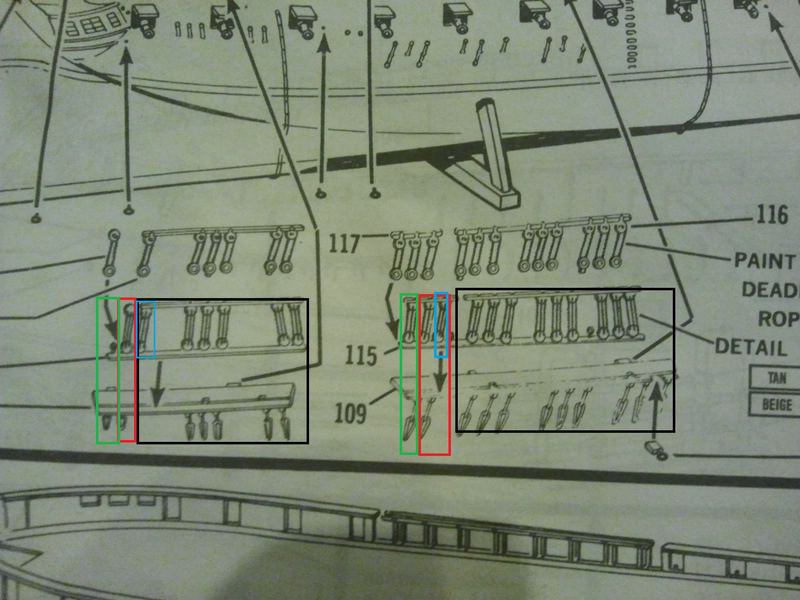

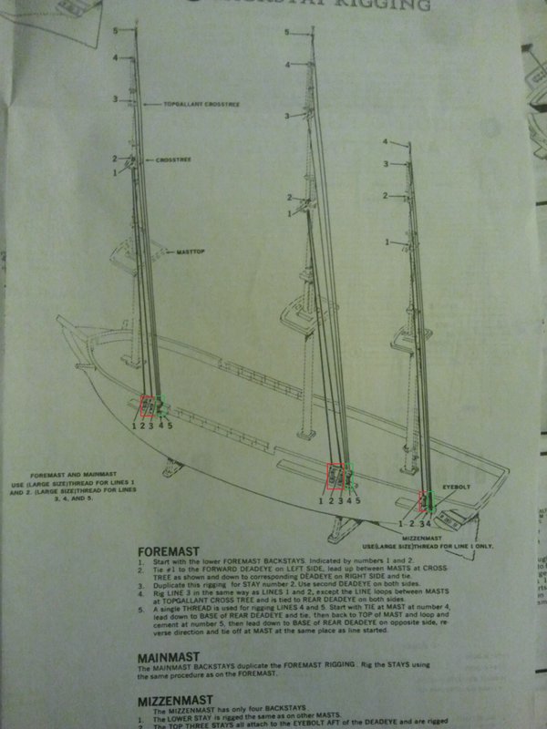

ich habe aktuell noch ein Problem, bei dem ich hoffe, dass Ihr mir weiterhelfen könnt.
Bei der Sichtung der Takelage-Pläne von Revell, an den ich mich baubedingt halten werde, ist mir eine, meiner Meinung nach, Unstimmigkeit aufgefallen:
Ich habe für euch, zur Übersichtlichkeit die Pläne mal abfotografiert und farblich markiert, damit ihr das mit meinem Bau vergleichen könnt.
Hier unten im Bild seht ihr die Rüsten mit den Jungfern, wie sie im Revell-Plan vorgesehen sind: Die hier SCHWARZ umrandeten Jungfern inkl. Püttings sind für die Wanten da.
Die anderen 3
(Groß/Fockmast) bzw. 2 (Kreuzmast) sind für die Pardunen angedacht. Hierbei ist für mich allerdings auffällig, das 2(Groß/Fockmast) bzw 1 (Kreuzmast) an jeweils einzelnen Jungfern angeschlagen werden sollen. Hier ROT eingeramt.
Weiterhin sind 3 Pardunen, die an einem einzigen (!) Jungfer angeschlagen werden sollen bzw. am Kreuzmast an einer Öse. Hier GRÜN eingerahmt.
Da frage ich mich:
1) Ist das möglich bzw. kann das so realistisch sein?
Wenn ja:
Wie sieht das ganze dann aus, denn ich habe davon noch so richtig keine Bilder gefunden. Immer wenn ich danach gesucht habe bin ich früher oder später bei einem von Daniels Bauberichten rausgekommen.
Wenn nein:
Wie sieht die richtige Lösung aus und lässt sich das so einfach umsetzten?
2) Die BLAU markierte Jungfer ist nach den Vorstellungen von Revell nicht mit einem Pütting an der Bordwand befestigt. Ist auch das realistisch, da diese ja in Wirklichkeit gespannt waren und die Rüsten so die Spannungen nicht halten könnten?
Ich danke euch schon jetzt für die Hilfe :)
Stefan

Hi Stefan! :wink:
Das halte ich auf den ersten Blick und aus dem hohlen Bauch heraus für eine sehr gewagte Umsetzung, die Revell aber auch andere Hersteller aus Gründen, den nicht so ambitionierten Modellbauer nicht vollends zu verschrecken, so anbietet :roll: . Es soll ja nur so ungefähr aussehen als ob, man kennt das ja schon :kaffee: . Wenn Du es genau wissen wolltest, bleibt Dir die klassische Literatur der üblichen Vedächtigen (Von Mondfeld bis hastenichtgesehen usw.) oder aber dieses Buch , das wahrscheinlich alle Fragen, die Du stellen wirst und auch die, von denen Du noch nicht weißt, dass Du sie mal stellen könntest, mit einem Schlag beantworten dürfte. Is allerdings nicht ganz billig. Ich kenne die Serie, das ist sozusagen die eierlegende Wollmilchsau und Universalwaffe. Vielleicht gibt es da ja noch irgendwo billiger oder jemand hier im Forum wäre so nett und leiht/verkauft es Dir? :dafür:
Ich leider nicht, da nicht in meiner Bibliothek... :trost: . Hätte ich aber sonst gemacht...
Ansonsten probier mal englische Suchbegriffe und suche gleich unter Bildern, so werde ich meist relativ schnell fündig: uss Constitution, standing rigg, belayingplan, ropes, rigging, sails, masts usw.usf.... :ok:
583
Sonntag, 31. Mai 2015, 12:06
Hallo Chris,
danke für deine Mithilfe.
Genau das habe ich mir auch schon gedacht, gut dass du mir das nochmal bestätigt hast, das es so wie die sich das vorstellen nicht so wirklich geht.
Ich habe mich auf deinen Beitrag hin noch einmal an die üblichen Quellen gesetzt und habe die 3-4 Pläne der Constitution noch mal genau verglichen und nebenbei noch bisschen Englisch gegoogelt.
Auch wenn die verschiedenen Pläne selbst bei den gleichen Jahreszahlen recht unterschiedlich sind, ist es so, das alle diese Pläne die eine Pardune, die im Plan von meinem Beitrag vorher mit Nr. 5 gekennzeichnet ist, nicht enthalten ist.
Die "Nr 5" ist im deutschen Plan mit "Flaggentopp"-Pardune gekennzeichnet und über dem Royalbackstay zu finden, was ich so nicht gefunden habe.
Dann ist es so, dass im Revellplan Royalbackstay und Brambackstay am selben Jungfer angeschlagen sind: Hier habe ich herausgefunden, dass das Royalbackstay lediglich auf einer Öse angeschlagen ist, die Revell natürlich entweder aus Geld-/Platz-/Produktionsgründen weggelassen hat.
Damit hat sich die ganze angelegenheit auch schon aufgelöst.
Danke für deine Hifle
Stefan

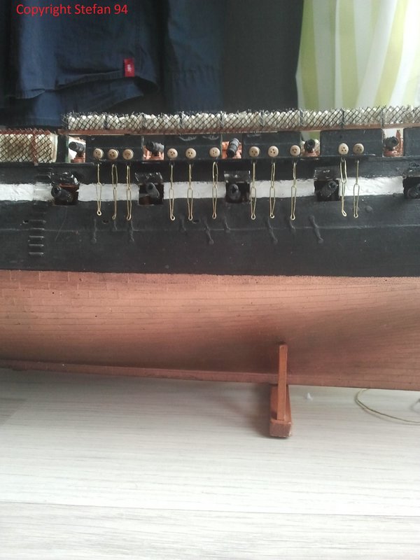

A Survey...Euere Meinung ist gefragt!
wie angekündigt habe ich als Zwischenschritt ein wenig mit den Wanten und der Taufärbung rumprobiert:
Dazu habe ich den Ausschuss für das richtige Modell verwendet und daran verschiedene Techniken und Vorgehensweisen geübt, um so herauszubekommen, was am einfachsten/besten ist.
Aus diesem Grund sind die Einzelteile auf dem Foto unterschiedlich und auch nicht parallel.
Jetzt möchte ich gerne eine kleine "Umfrage" starten, was euch am besten gefällt:
Dazu habe ich die einzelnen Teile nummeriert und in verschiedenen Farben gehalten. Stimmt bitte ab, welche Variante/Methode euch am besten gefällt bzw am sinnvollsten ist :)
Gerne auch weitere Meinungen sind willkommen:
BLAU: Hier sind die verschiedenen Färbungen der Wanten gemeint. Leider ist bei den Bildern der unterschied schwer zu erkennen, da hier ja nur 800*800 Pixel erlaubt sind.
Das linke Wantenpaar ist 0,5, das rechte 0,25
ROT: Hier sind die Webmethoden und die Farben der Webleinen gefragt. Welche würdet ihr wählen? 1-4 sind 0,15; 5 ist 0,25
GRÜN:Unterschiedliche Methode der Befestigung der Wanten an den Jungfern
Gelb: Optisch macht es keinen Unterschied, aber wie gehe ich am besten vor: Nägel sind 0,8: Die Bohrung 0,5(Variante 1), damit der Nagel besser hält, oder doch lieber 0,5(Variante 2), dass die Konstruktion nicht so auf Spannung ist.
Über viele Antworten würde ich mich echt freuen :)
Stefan

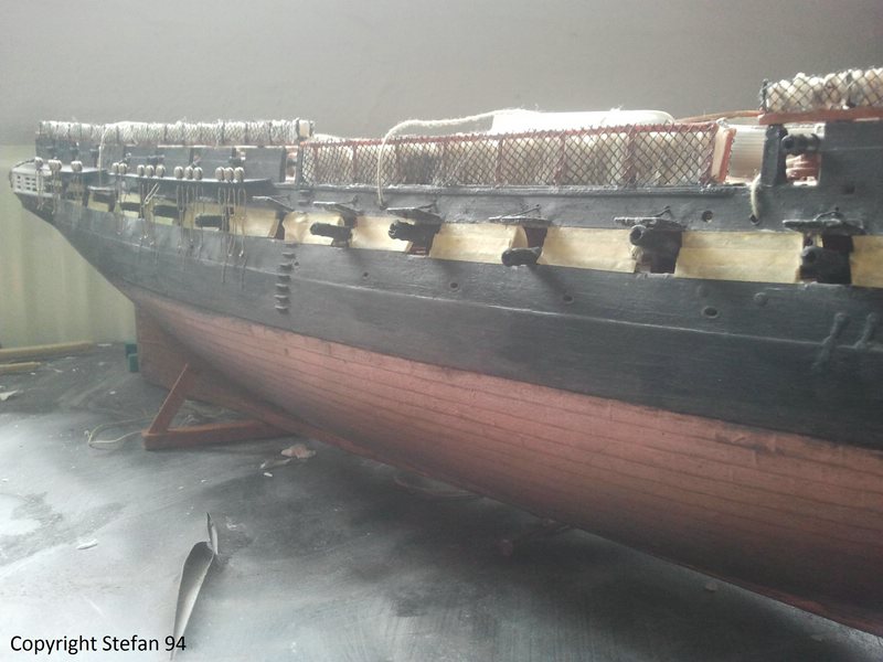

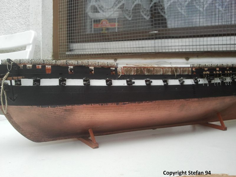

die letzten Tage habe ich wie versprochen den weißen Streifen mithilfe des Glasfaserradierers abgeschliffen und abgeklebt. Das funktioniert mit eueren Tipps auch echt gut muss ich sagen.
Bis auf kleinere Kollateralschäden - die leicht zu beheben sind - und einer leicht kaputten Dekoeinrichtung am Arbeitsplatz ist auch so weit nichts schief gegangen.
Wie beim Vergleich der Abklebung mit dem früheren Streifen zu erkennen ist, hab ich diesen auch etwas breiter und somit auch optisch schöner bzw. historisch korrekter:
Jetzt werden noch vereinzelte fehlerhafte Stellen im schwarzen Bereich ausgebessert und der Rest der Kante zwischen Kupferbereich und schwarzer Bordwand abgeschliffen mithilfe des Radierers, so dass ich da auch noch abkleben kann.
Erst dann wird begonnen, neu zu lakieren. Habt ihr dafür noch paar Tipps, wie ich das hier am besten handhabe, da ja das schon etwas lakiert ist/war?
Am Donnerstag gabs bei Lidl noch ein Abklebeband mit 25 Meter Länge und 3cm Breite, dass - laut ihrer Aussage - für "
für flache, präzise Farbkanten auf glatten Oberflächen" geeignet ist. Ich werde mal an einen meiner Probestücke austesten, ob die wirklich etwas taugen, vielleicht hab ich ja mit 1,99€ was günstiges brauchbares gefunden, wenn nicht ist es auch net so schlimm: Gestrichen werden muss auch irgendwann mal wieder.
Vielen Dank und Gruß
Stefan

Freitag, 19. Juni 2015, 16:21
Moin Stefan! :wink:
Das sieht seeeehr viel besser so aus. Good Job! :thumbsup: Verwendest Du eigentlich Revell Aquas oder die "klassischen" Lacke? Wenn ja, dann habe ich einen Tipp für Dich parat :ok: . Ich verdünne meine Lacke zumeist mit Revell Color-Mix (heißt das so?, jedenfalls der Verdünner). Mit einer Pipette gebe ich immer mal wieder so drei bis vier Tropfen in die Dose und rühr das gut unter. Dadurch kann man viel besser und dünner Lackieren und Schäden im Lack ausbessern. Und vor allem: Mit Color-Mix kann man auch prima wieder Entlacken, hab ich schon x-mal selbst gemacht. Einfach auf einen Baumwolllappen geben, und damit den Lack anlösen, abwischen und eventuell mit einem Zahnstocher runter- bzw. rauskratzen und mit einem gröberen Borstenpinsel (so einen wie früher in der Schule, mit harten Naturborsten) abbürsten. Geht prima, löst den Kunststoff null an und der Untergrund ist dann auch gut vorbereitet für die neue Lackschicht, noch ein Vorteil. Mehr Tipps hab ich jetzt auch nicht parat, außer vielleicht, dass Du das Abklebeband ziemlich schnell wieder runternimmst, da sonst regelrechte Lackkanten entstehen. Diese kann man aber zur Not auch noch nach dem Durchtrocknen mit dem Fingernagel leicht wieder glätten, so wild ist das also auch nicht, wenn man nicht gerade zum 75. Geburtstag von Tante Gertrud anschließend muss :grins: .
587
Freitag, 19. Juni 2015, 17:41
Hallo Chris,
Danke für das Lob, aber noch ist das Ding nicht durch ^^
Ich verwende die Emaille-Farben von Revell. Damit sollte man doch auch verdünnt gut arbeiten können oder?
Die anderen Tipps werde ich mir auch merken/speichern und sie beherzigen.
Für weitere Tipps von anderen bin ich gerne noch offen :)

590
Samstag, 20. Juni 2015, 17:37
Hallo Stefan,
meiner Erfahrung nach sollte man mit dem Abziehen des Maskierbands nicht warten, bis die Farbe ganz durchgetrocknet ist. Die auf dem Band festgetrockneten drübergemalten Farbreste können sonst beim Abziehen nicht unerhebliche Kollateralschäden verursachen.
Schönen Gruß,
Matthias

Sonntag, 21. Juni 2015, 18:39

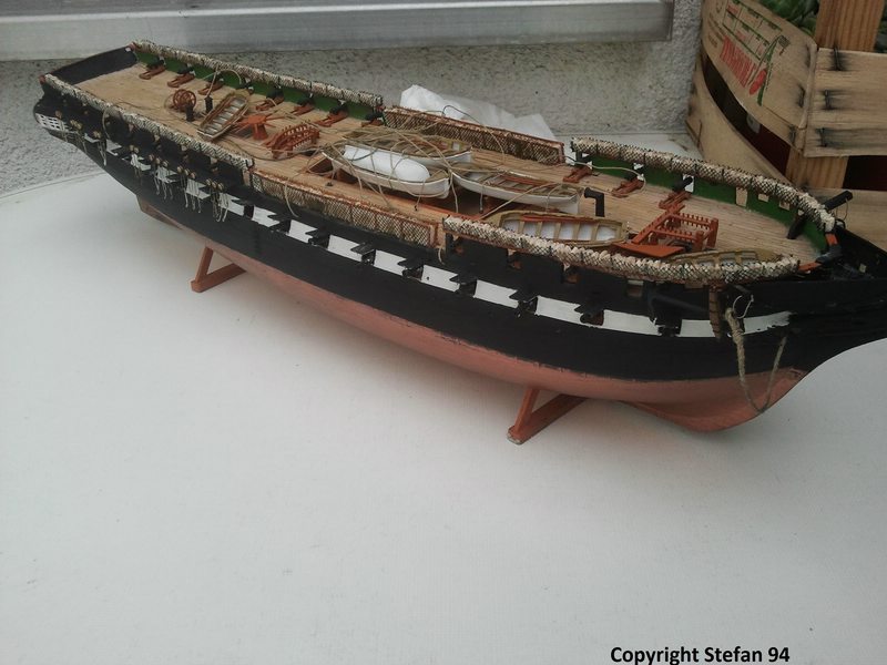

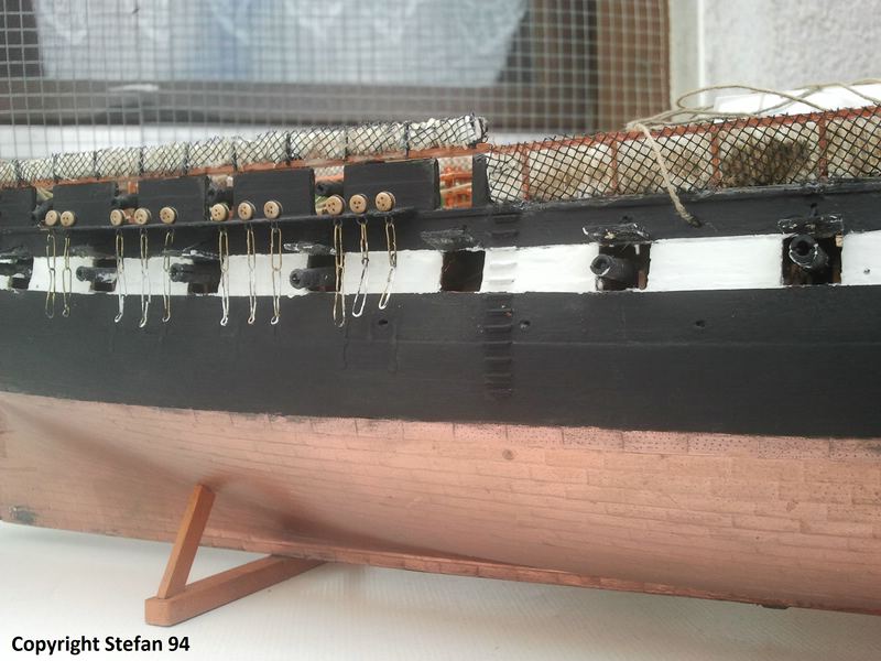

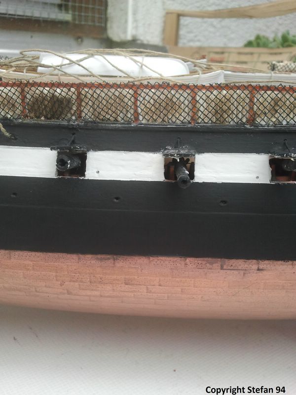

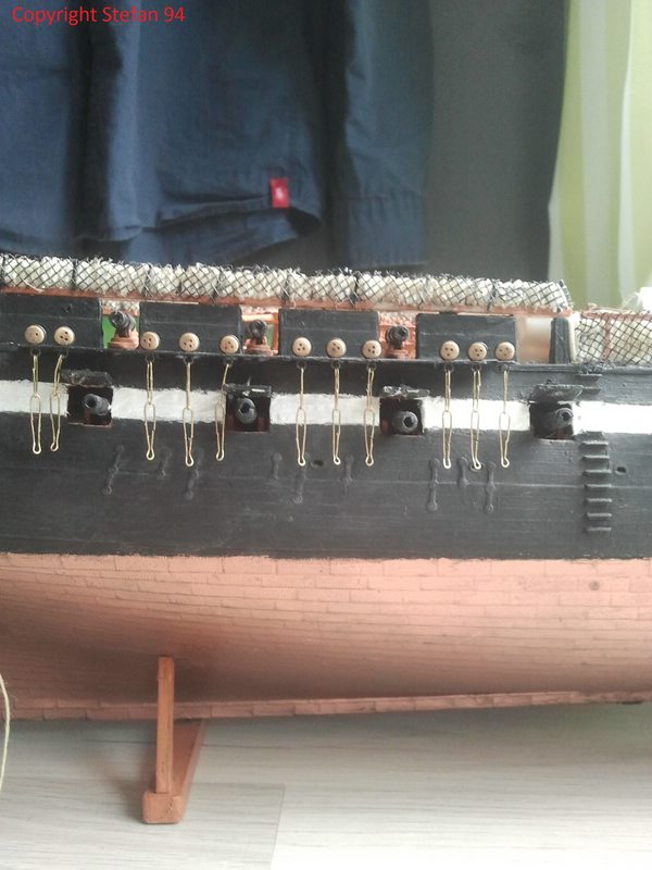

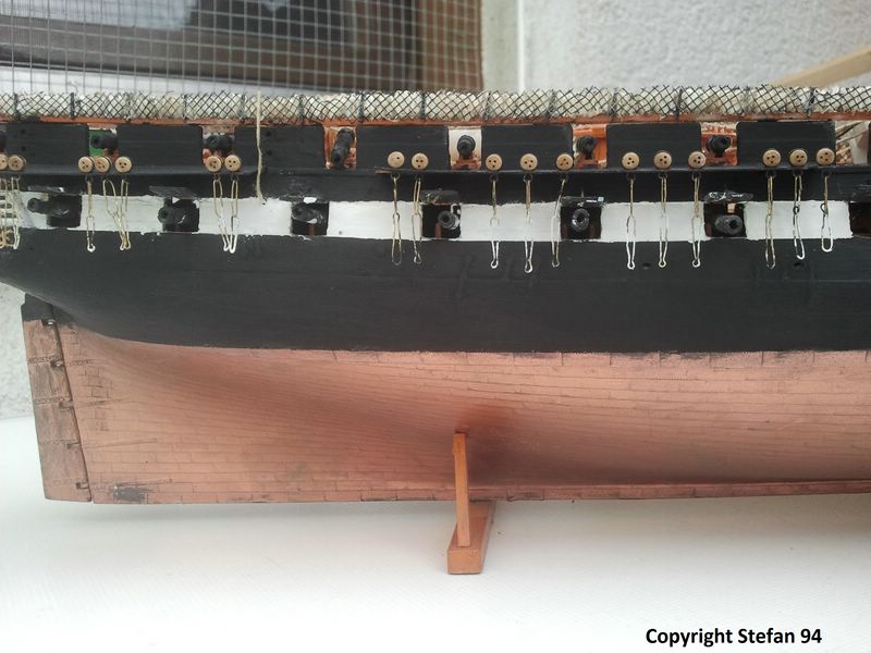

jetzt gibts die Bilder der "Renovierung"
Im gesamten bin ich wirklich zufrieden mit dem Ergebnis, vor allem wenn man die etwas "unebenen" Vorrausetzungen betrachtet.
Es konnten zwar nicht alle Stellen 100%ig ausgebessert werden aber im Großen und Ganzen ist die Verbesserung zu vorher schon sichtbar:
Steuerbord:
Backbord
Und hier noch ein Gesamteindruck von weiten:
Als Nächstes folgt noch der Kupferbereich und die Verzierungen am Bug.
Danke für euere Hilfe und Gruß
Stefan
