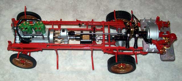

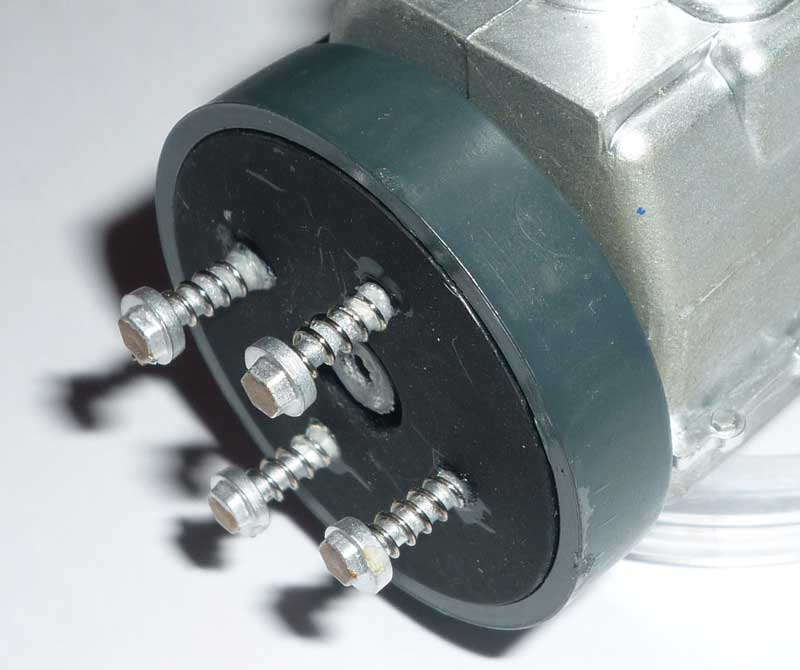

und um die Kupplung konnte ich mich auch kümmern.
Die Federn und Schrauben waren so verkleistert das sie nicht mehr zu verwenden waren.
Also habe ich die Schraubenköpfe abgeschnitten, die Schäfte neu gemacht und die Federn selber gewickelt
Und hier die Kupplung fertig zum Einbau

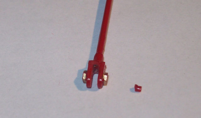

Dazu mußte ander Vorderachse die Lenkung eingebaut werden. Diese ist voll funktionstüchtig.
Dazu muß die Lenkstange eingeklipst werden, ich hasse solche Verbindungen. :motz:
Und es kam wie es kommen mußte, es klickte zwar aber nicht so wie ich es mir erhoffte.
Ich befürchtete eigendlich das es die Gabel ausenanderdrückt aber das ... :roll:
Super Sache was nun? wieder einkleben? das wird wohl nichts, also hat ich den Bolzen durch die Mutter ausgebohrt
und einen Stift aus 0,75 mm Kupferdraht eingesetzt, einkleben kürzen und llackieren, fertig

Tipp am Rande: zu den einzuklipsenden Teilen.
Ich lackier da die Stellen immer erst nach dem einklipsen, da durch den Farbauftrag die Teile dicker werden, und sich dann nicht mehr einklipsen lassen. ( erhöhte Bruchgefahr )
Manchmal ersetz ich diese Teile gleich von Anfang an. (kommt auf die Belastung drauf an)

habe sicherheitshalber die Gabel mit einer Rundfeile etwas erweitert, hat jetzt zwar etwas Spiel aber funktioniert
nichts rutscht raus oder ist gebrochen.
