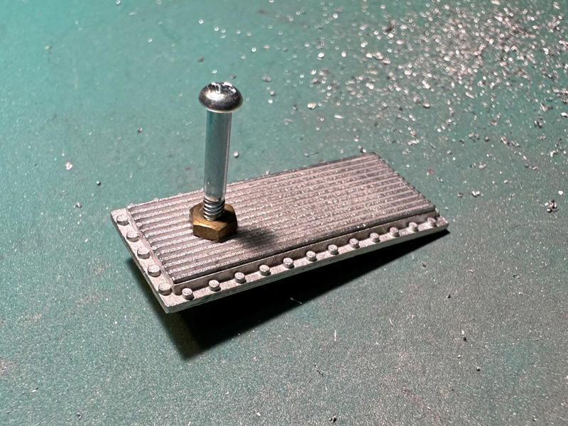

Außerdem sind noch zwei Befestigungsmöglichkeiten hinzugekommen, an denen das Modell später in einer Vitrine beziehungsweise auf einer Grundplatte verschraubt werden kann. Verwendet habe ich dazu M2-Gewinde, die ich hinter dem Öldeckel sowie an der Vorderseite mit Epoxidharz befestigt habe.
Solche Befestigungsmöglichkeiten lassen sich an einem fertigen Modell kaum noch sinnvoll anbringen, weshalb ich diese Dinge bereits im Vorfeld berücksichtige.

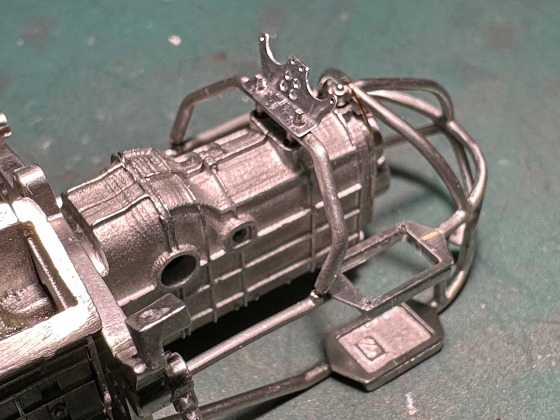

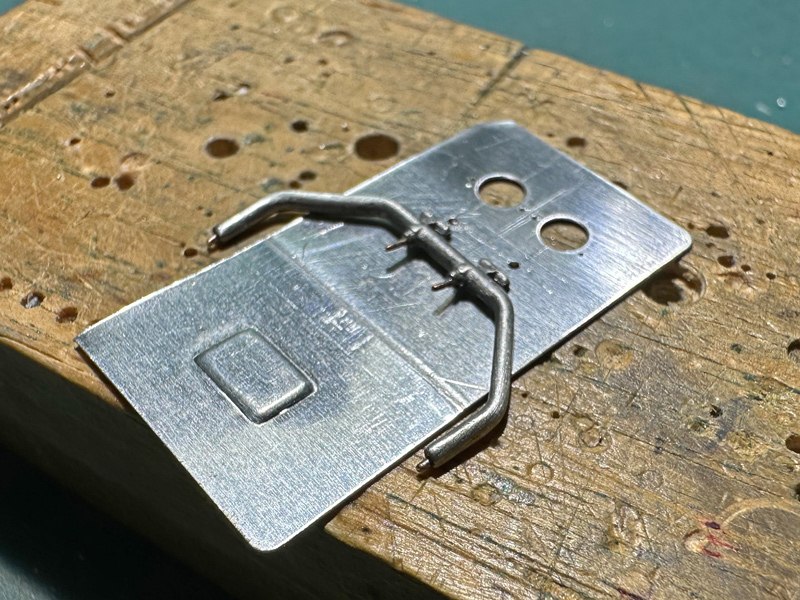

Donnerstag, 21. Mai 2026, 15:43
Um die Auspuffanlage zu befestigen, waren am Getriebekäfig zwei T-förmige Stützen angebracht, die sowohl als Auflage als vermutlich auch für eine Klebeverbindung gedacht waren. Zusätzlich sollten dort zwei dem Bausatz beiliegende Federn montiert werden, was sich jedoch als nahezu unmöglich erwies. Die tatsächliche Befestigung am Originalfahrzeug war völlig anders konstruiert und lud geradezu zu einem Umbau ein.
Daher habe ich die Bausatzlösung verworfen und anhand von Referenzbildern eine authentischere Variante angefertigt. Zum Einsatz kam ein Reststück Aluminiumblech, das ich an die Bolzen der gekürzten T-Stücke angepasst habe. Später werden die Bolzen mit einer Schraubmutterimitation abgedeckt. Um auch die Spannfedern anzubringen, brachte ich vier 0,3-mm-Bohrungen an.
Anstelle der T-Verbinder hätte ich mir von Model Factory Hiro an dieser Stelle allerdings ein passendes PE-Teil gewünscht, was durchaus machbar und sinnvoll gewesen wäre.
Die Spiralfedern ließen sich im Originalzustand leider auch nicht verwenden: Sie waren zum einen viel zu lang und zum anderen deutlich zu hart. Deshalb habe ich sie zunächst mit einem Feuerzeug ausgeglüht. Der nun butterweiche Stahl ließ sich anschließend prima verarbeiten und in Form bringen. Der lange Appendix bleibt vorerst als Einfädelhilfe erhalten und wird erst beim finalen Zusammenbau gekürzt.
