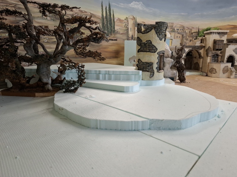

...hier nochmals eine Übersicht.
Der Baum ganz links ist aus drei Wurzeln entstanden, die mit Hirschhaiderich bestückt wurden. Hirschhaiderich - eine Pflanze bei uns auf den Bergen ab ca. 2000 Hm.

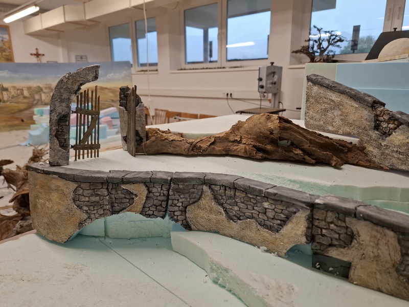

Ja, auf der linken Seite geht es weiter. Da auf dem Hintergrund an dieser Seite das Hirtenfeld dargestellt ist, brauchen wir auch vorne keine weiteren Gebäude mehr hinstellen, ausser eben diesen Turm.
Außerdem hab ich versucht mit einem Weg fortzufahren, der die Krippe und den Hintergrund mit einem Torbogen und einem Gatter trennt.
Neben dem Turm geht es über eine Treppe und später durch ein weiteres Tor zum oberen Teil der Stadt.

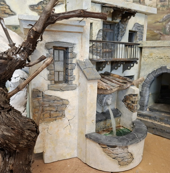

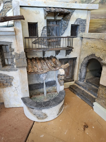

Ein Blick zurück zum Brunnen. Mit der Wassergestaltung bin ich hier beim Klarlack. Fenster, durch die man nicht sehen können soll habe ich mit einer dünnen Schaumstofffolie versehen. :idee:
Dort beim Holzbrettchen wird später noch ein Tor eingebaut. Die Zypressen habe ich mal zur Probe hingestellt - kommen aber wieder weg, weil dort ein Lagerfeuer vorgesehen ist. Am Haus über dem Brunnen hat mir die glatte Platte unter der Kuppel auch noch nicht zugesagt - war mir irgendwie zu brav und am linken Rand kam noch ein Erker aufgesetzt.
Und was am Dach des Erkers wie Maccaroni - Nudeln aussieht sind in Wirklichkeit Maccaroni - Nudeln! :baeh: Einfach mit der Böhler in der Mitte auseinander geschnitten und mit Weisleim aufgeklebt.
Am Turmeingang wurde noch eine Treppe platziert und das ganze mit Grundierung versehen.

Maccaroni, ich schmeiß mich wech :lol:. Muss man auch erstmal drauf kommen :respekt:. Wahnsinnsprojekt 8o, das sieht alles dermaßen toll aus :thumbsup: :thumbsup: :thumbsup:. Wie hast du das Wasser gemacht das aus dem Löwenkopf in den Brunnen sprudelt?
Soleil Royal Holzmodell 1:140
Heute, 06:31
einfach nur gigantisch geil!!!
P.S. das mit dem Wasser interessiert mich auch ;)
