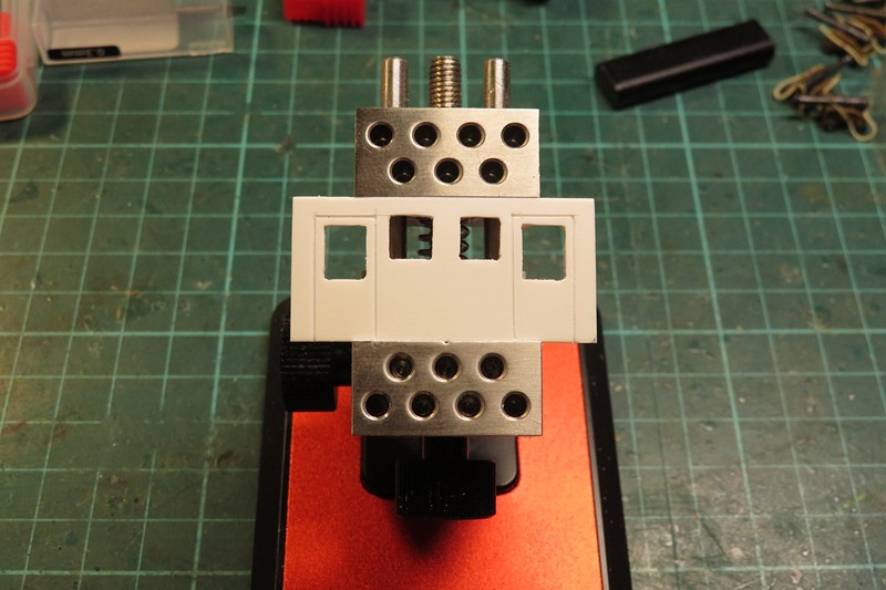

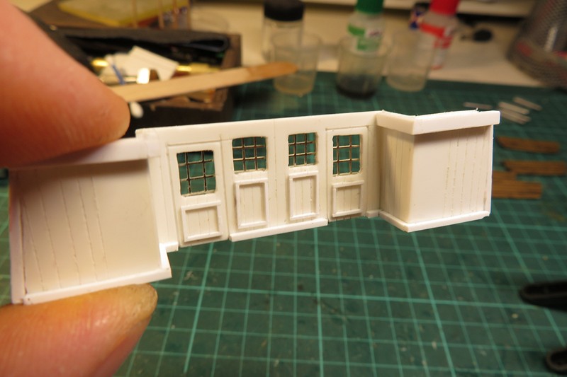

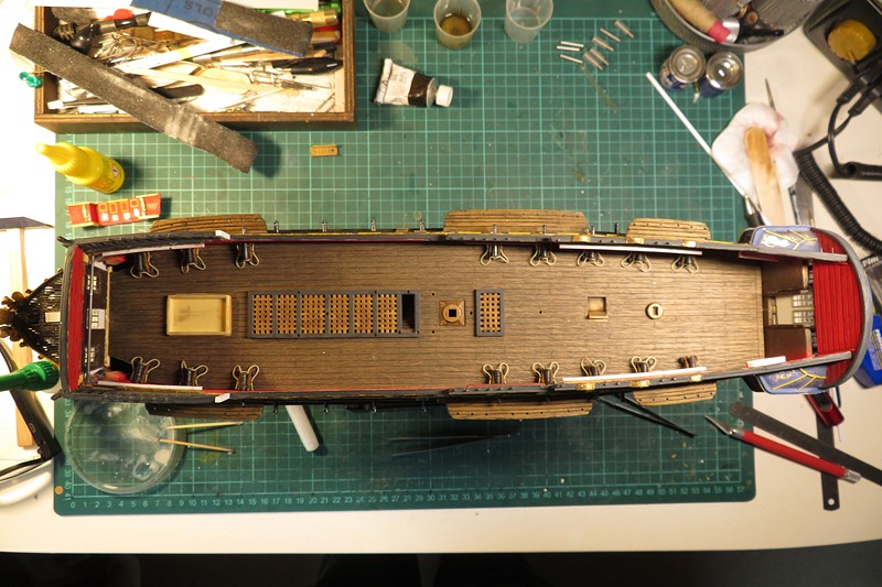

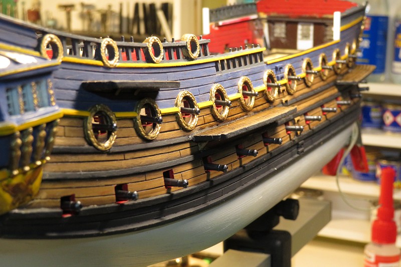

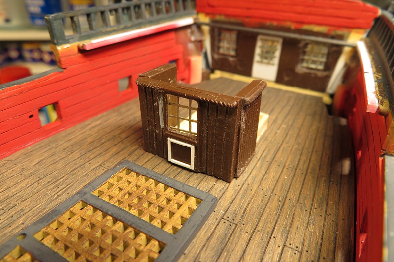

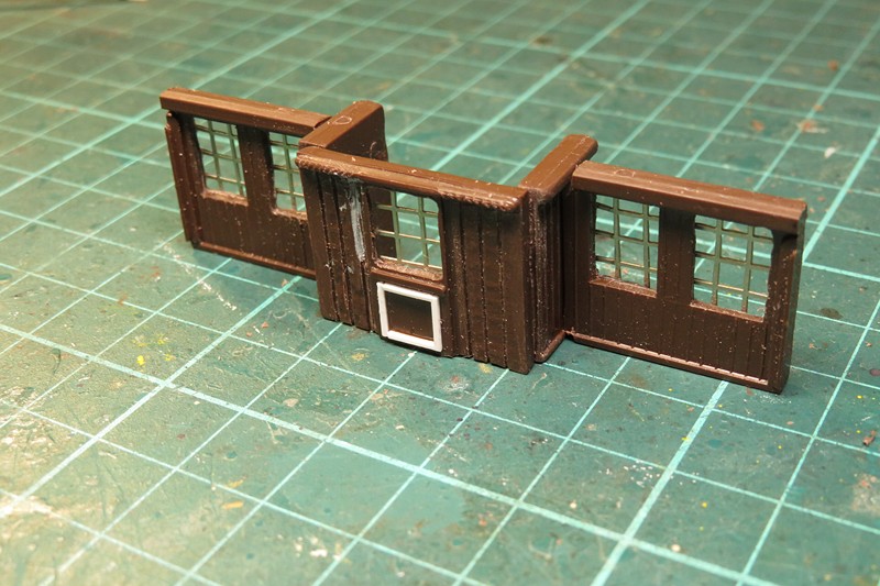

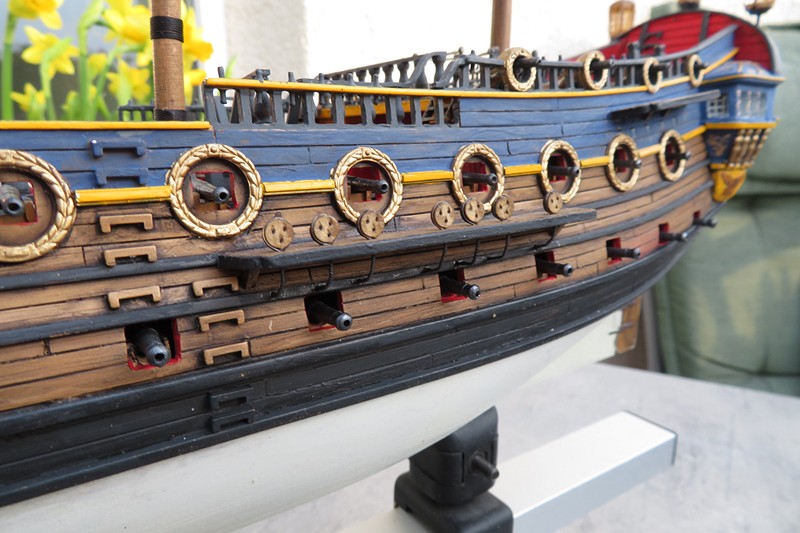

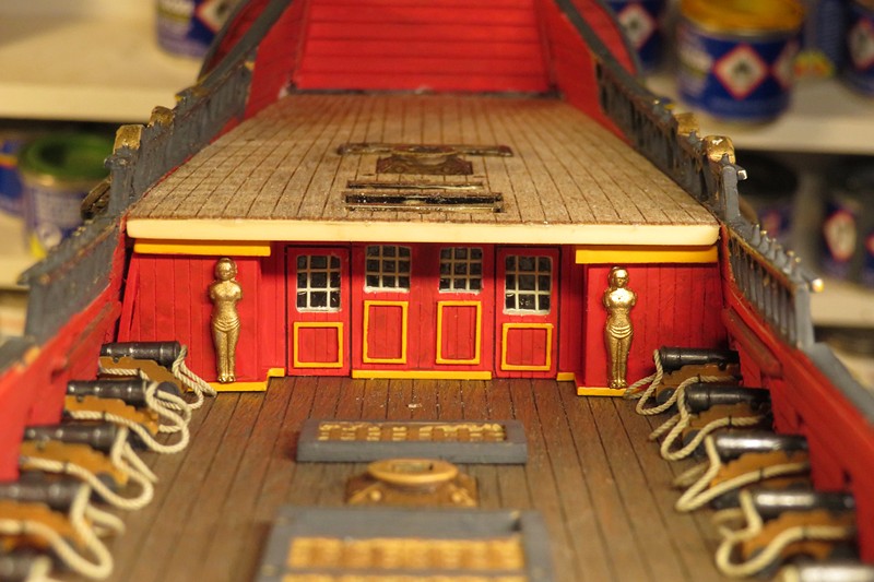

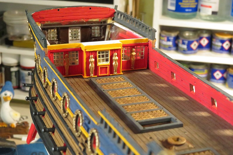

In den letzten Tagen habe ich mich einer weiteren Bausatzschwäche meiner Predi gewidmet. Im Bausatz sind die Räume zwischen Hauptdeck und Back bzw. Kajüttendeck offen. Auf Fotos des Originals sieht man aber geschlossene Wände mit Fenster und Türen. Hier mal zwei Screenshots:

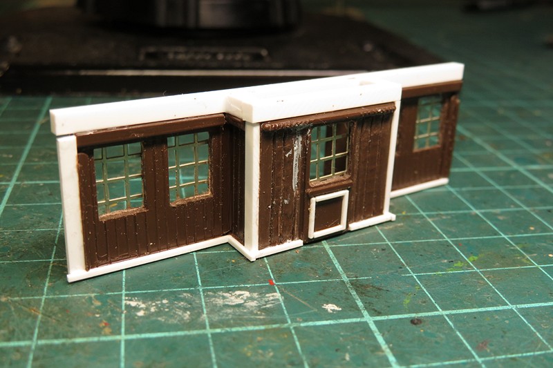

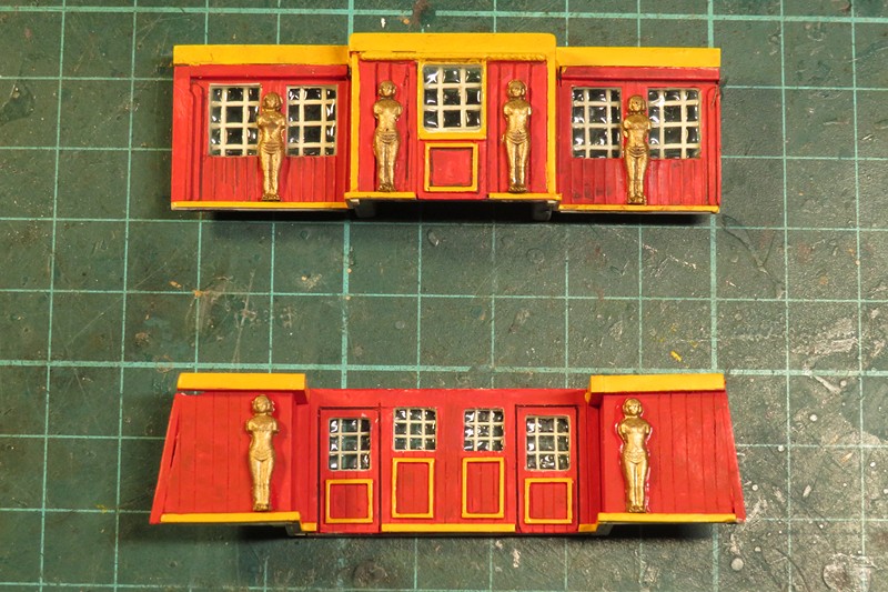

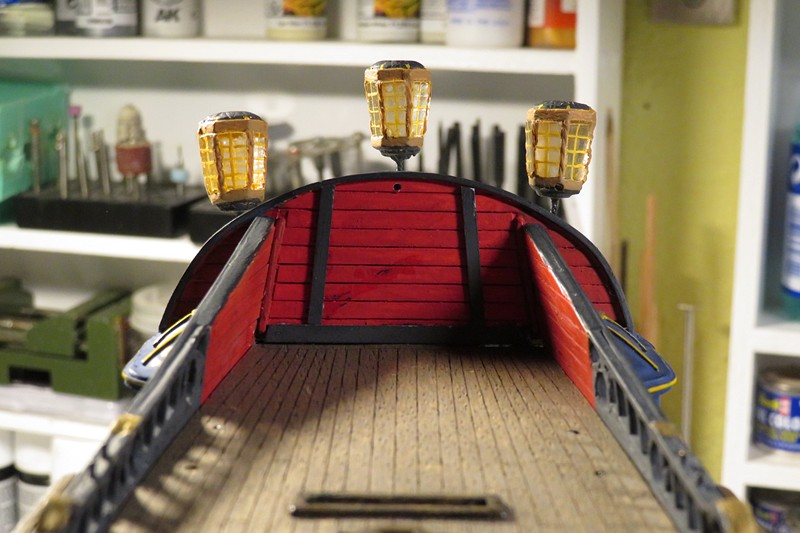

Also hab ich aus den Wänden des falschen Deckhäuschens unter der Back eine geschlossene Fassade gebaut, die quer über das deck verläuft. Für die Wandfront am Heck habe ich aus Polysheet was zusammengetüttelt. Kommt jetzt, so glaub ich, dem Original etwas näher. :thumbsup:

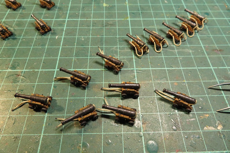

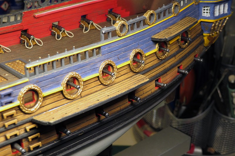

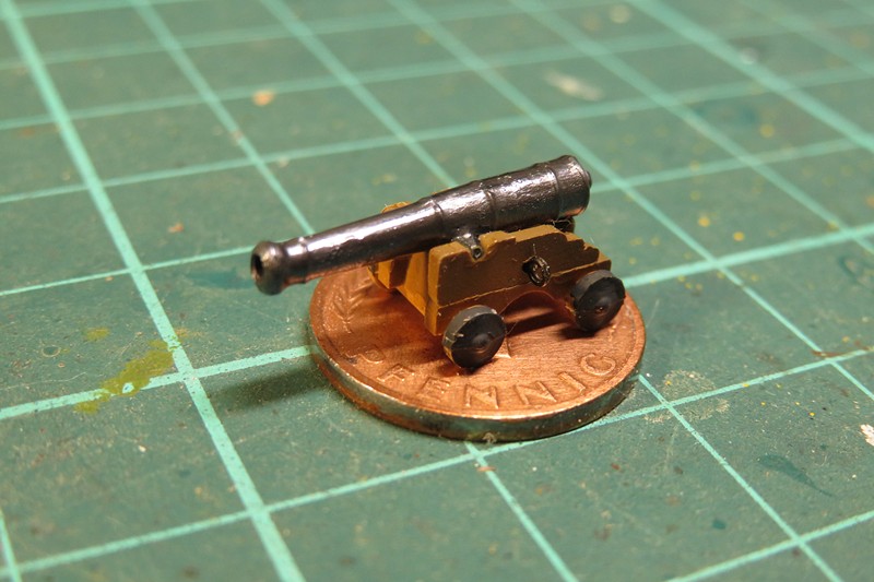

Als nächstes habe ich die Geschütze für das Hauptdeck fertig gestellt und an ihren Platz gebracht. da die Bausatzgeschütze (mal wieder!) nicht zu gebrauchen waren, habe ich wieder die Teile aus dem Superb-Bausatz von Heller genutzt. Die Rohre bekamen einen Anstrich mit Eisen-Polierfarbe von GUNZE.
Erstaunlicherweise passen die Superb-Geschütze ohne jegliche Nacharbeiten auf die Predestinatsia. Naja...man muß ja auch mal Glück haben! :tanz:
Und damit wünsche ich euch noch einen schönen Sonntag!

Was du aus diesem Bausatz machst, ist richtig stark :ok:
Sonntag, 19. Januar 2025, 17:44
Deine selbst gebaute Wand kann sich mit dem Original messen lassen :respekt:

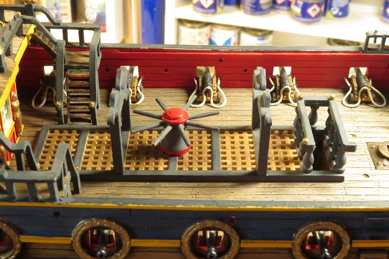

Samstag, 22. Februar 2025, 12:58

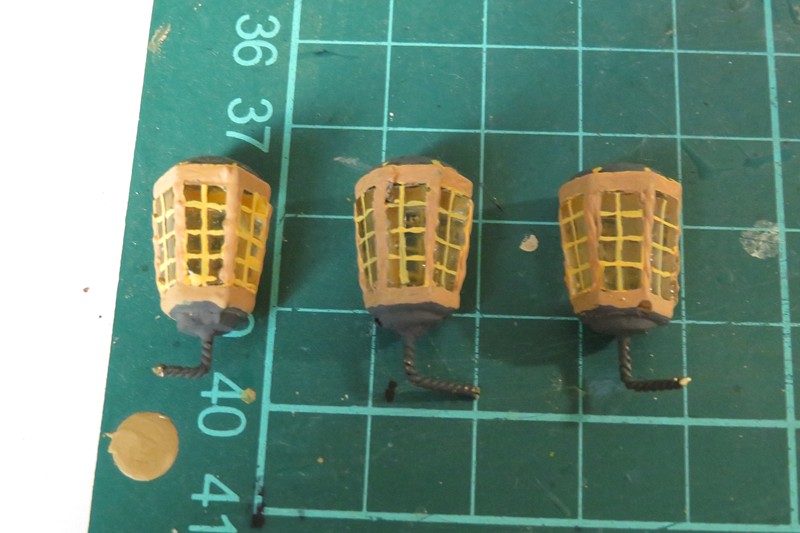

Ein sonniges HALLO an alle Modellbauer

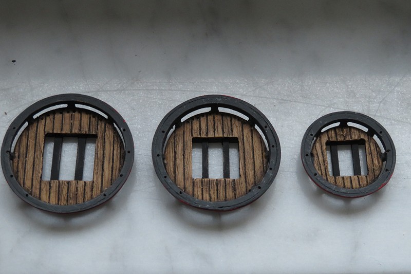

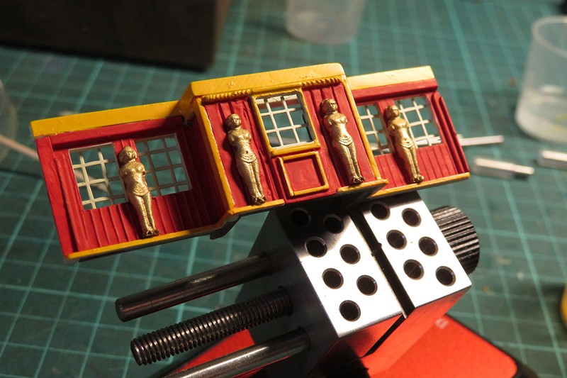

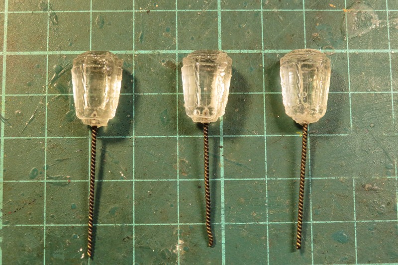

Nach längerer Abstinenz möchte ich mich wieder mit Fortschritten an meiner GP melden. Es gab eine Menge Kleinkram zu tun. Es galt, das Deck zu bestücken. Wie bei allem Anderen waren auch dabei die original Bausatzteile so gut wie gar nicht zu gebrauchen. Also war wieder nachbauen angesagt. Los gehts mit den Hecklaternen. Die haben überhaupt nichts mit den Dingern am Originalschiff zu tun.

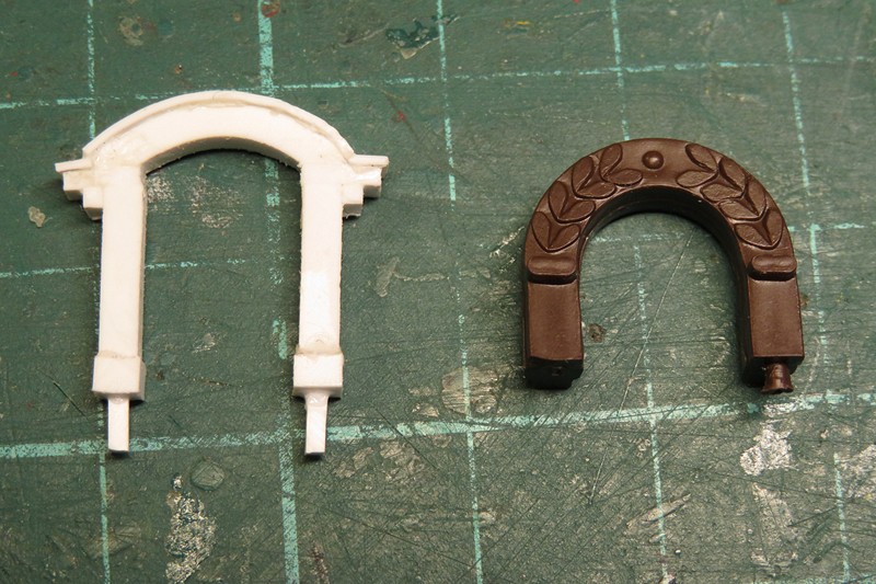

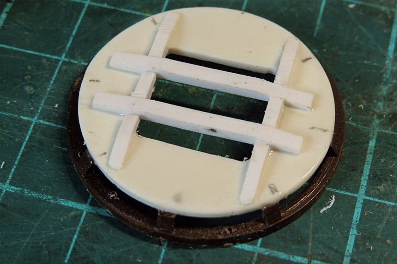

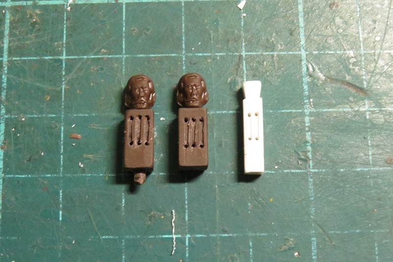

Ich habe drei Stück aus meinem Fundus in Resin abgegossen, etwas abgeändert farblich gestaltet und... dran damit!

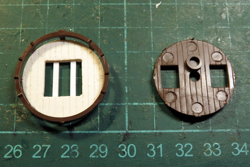

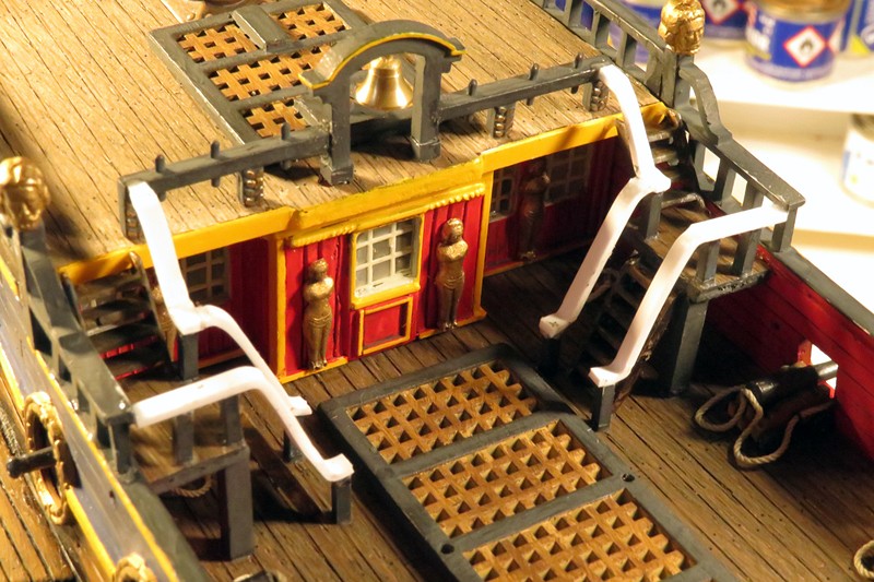

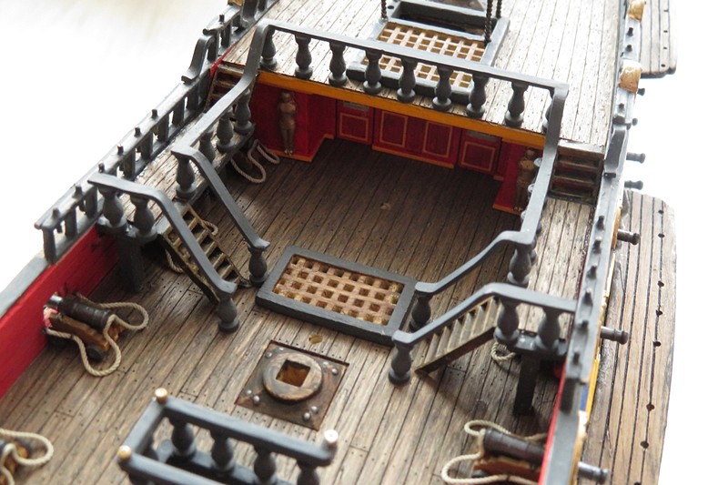

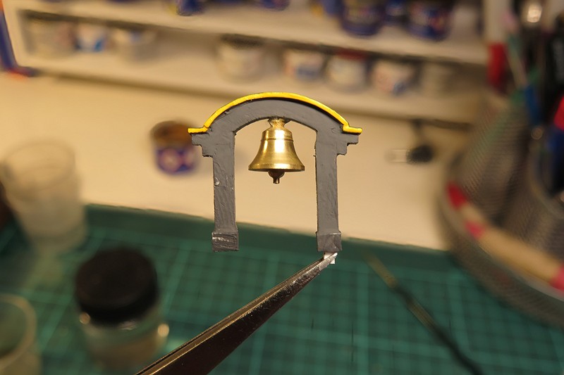

Als Nächstes kommt der Glockenstuhl dran. Im Bausatz sieht das Teil wie ein Hufeisen aus. Ich aus Polyleisten und einer 6mm Messingglocke was neues gebaut.

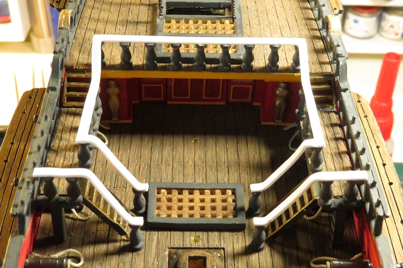

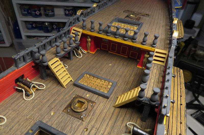

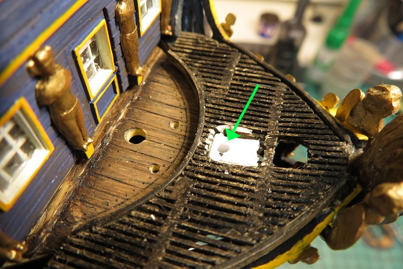

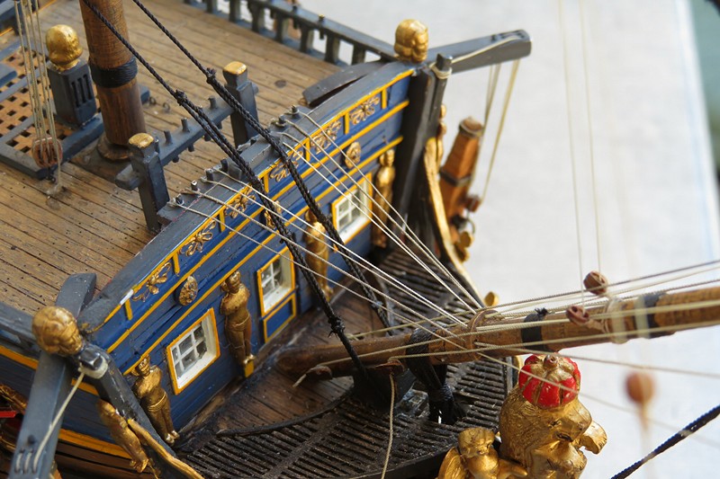

Bei der Montage des Glockenstuhls stellte sich heraus, das Ark Models den Niedergang von der Back völlig weggelassen haben. So mußte auch hier eine Eigenkonstruktion her

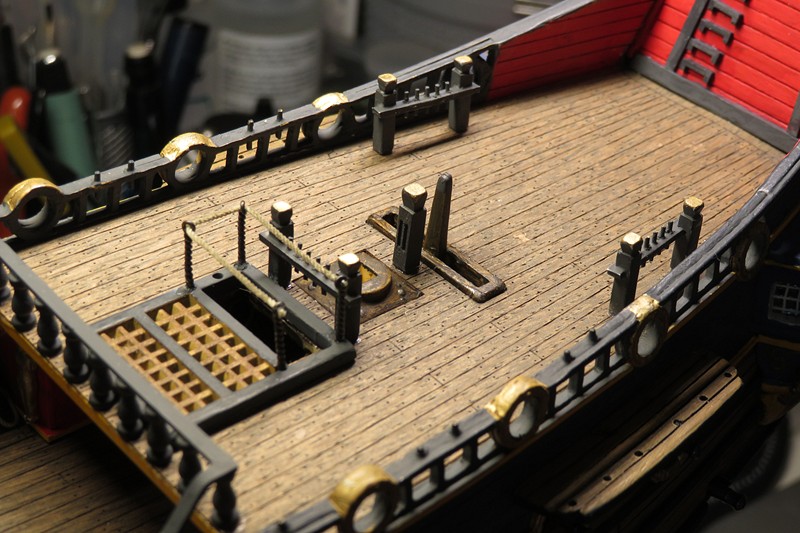

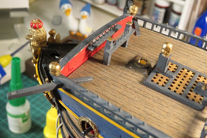

Den Niedergang am hinteren Deck habe ich mit neuen Geländersäulen und neuen Handlauf gepimt.

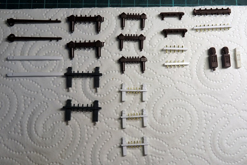

Auch die Betings und Knechte kann ich so nicht lassen. Mit Blick auf die Originalfotos habe ich also die Knechte neu gebaut bzw. aufgebohrt, die Betings allesamt neu gebaut sowie den Gangspill und die Kranbalken ersetzt.
Verbaut sieht das Ganze jetzt meiner Meinung nach wesentlich stimmiger aus.

Samstag, 22. Februar 2025, 14:16
Gelungen!

Sieht richtig gut aus :thumbsup: :thumbsup: :thumbsup:

Schöne Fortschritte :ok:

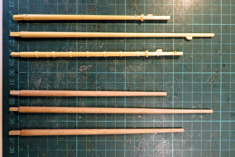

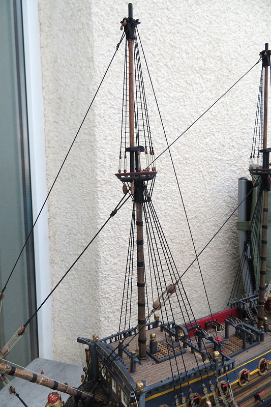

Kurz vor Ostern gibt es mal wieder ein kleines Lebenszeichen von mir. Die Decksausrüstung ist zum größten Teil abgeschlossen. Jetzt geht es mit den Masten los. Obwohl der Kunststoff einen recht stabilen Eindruck zu machen scheint, habe ich mich entschlossen, alles aus Holz nach zubauen. Mit dem Bugspriet geht es los. Wie Marcus bei seiner Wasa habe auch ich mich entschlossen, Anfangs- und Endstücke des Bausatzes zu nutzen und in mein Holzexemplar zu integrieren. Mittels Federstahlstiften wird alles miteinander "verbolzt". Mit etwas Spachtelmasse und Schleifarbeit verschmilzt das dann zu einem harmonischen Ganzen.

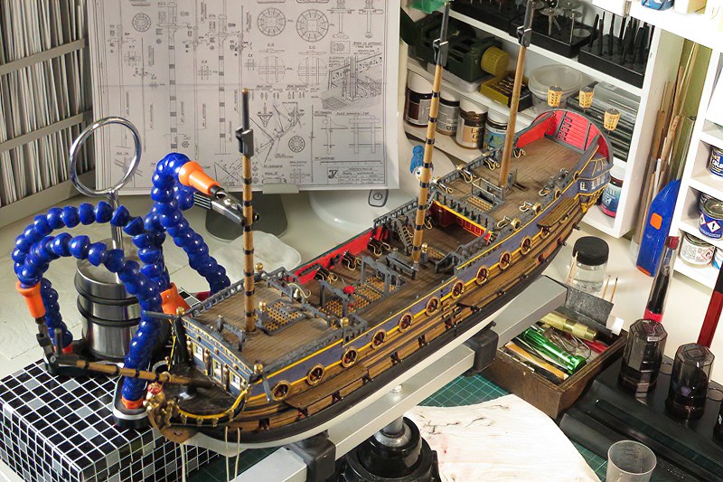

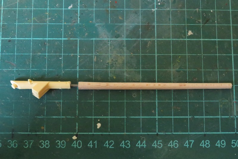

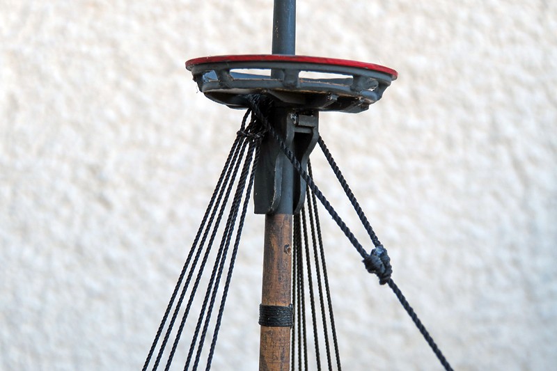

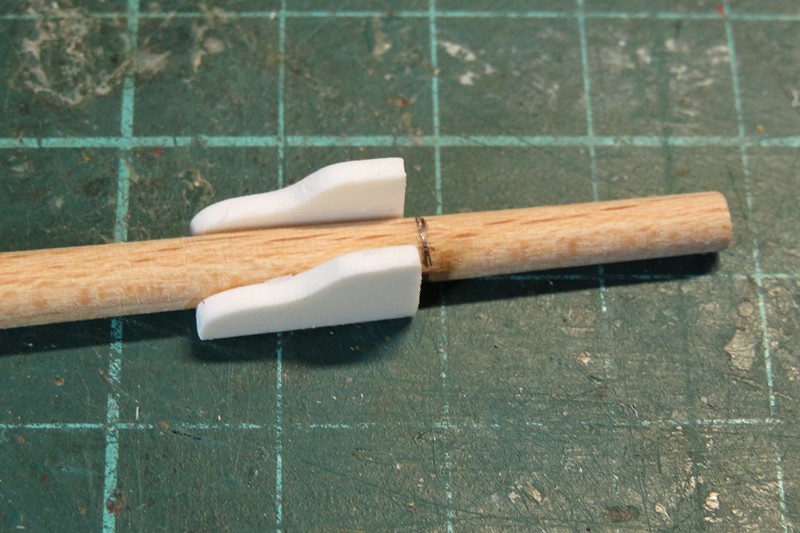

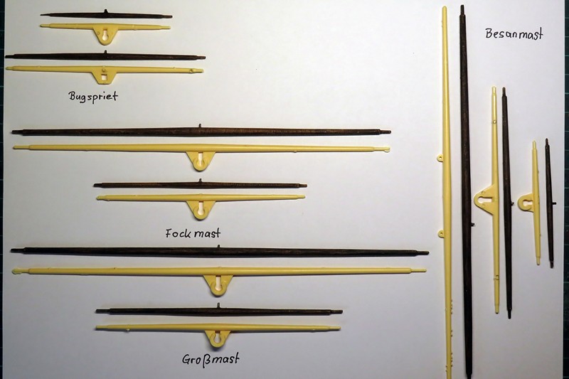

Die anderen Masten habe ich komplett aus Holz gefertigt sowie die fehlenden Mastbacken gebaut und montiert.
Von den Bausatzmarsen war lediglich das umlaufende Geländer zu gebrauchen, der Rest ist für die Tonne. Also wurden auch die Marsen inklusive Salings komplett selbst gebaut, mit einer Plankengravur versehen und mit dem fertigen Geländer entspricht das nun schon eher meinen Vorstellungen.

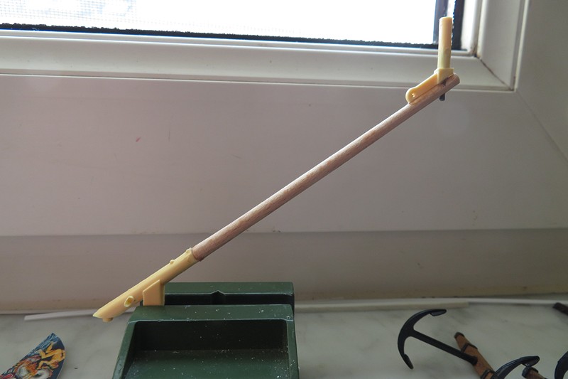

Da der Budspriet einiges an Zugkräften auszuhalten hat, war mir die stabile Befestigung wichtig. Zur höheren Festigkeit habe ich wieder einen Metallstift verbaut, der in Verbindung mit reichlich Sekundenkleber den Spriet etwa einen halben Zentimeter tief im Rumpf zusätzlich verankert
Dann wurden die Masten eingepflanzt.

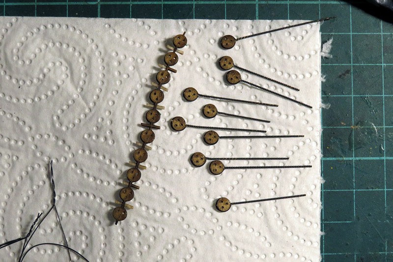

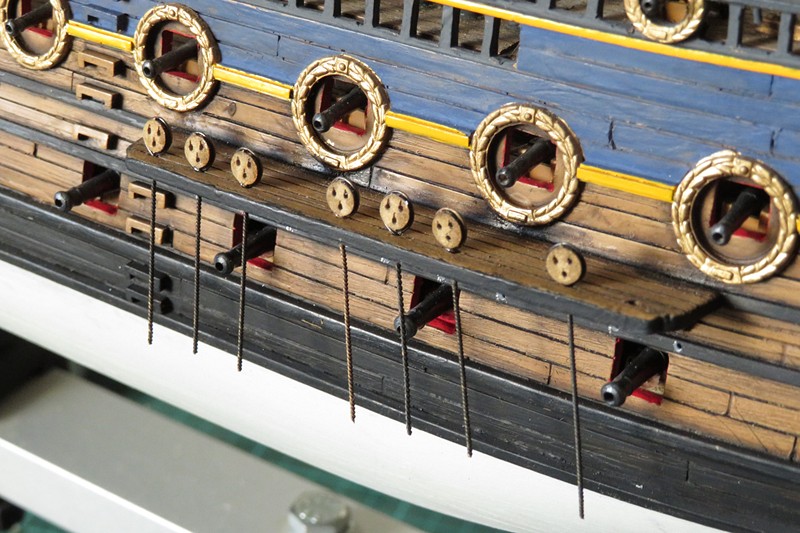

Als nächste wurden die Rüstbretter bestückt. Zur Befestigung der Jungfern nutze ich schwarzen 0,4mm Draht den ich um die Jungfer fest verdrille. Das Ganze wird durch das Rüstbrett gesteckt und der Draht, der nun als Püttingeisen dient, in ein kleines Loch in der Bordwand eingeklebt. Aus meinen Erfahrungen heraus ergibt das eine recht stabile Konstruktion, was einiges aushält.
Derart vorbereitet kann nun endlich die Takelung beginnen.
Bis jetzt hab ich jedoch nur die Fockwanten geschafft, da mich zwischenzeitlich erstmal eine Erkältung auf die Bretter geschickt hat. Wenn ich meinen furchtbaren, brutalen und unendlich quälenden Männerschnupfen überlebt habe ( Ihr wisst sicher, wovon ich rede! ;( ) geht`s weiter.

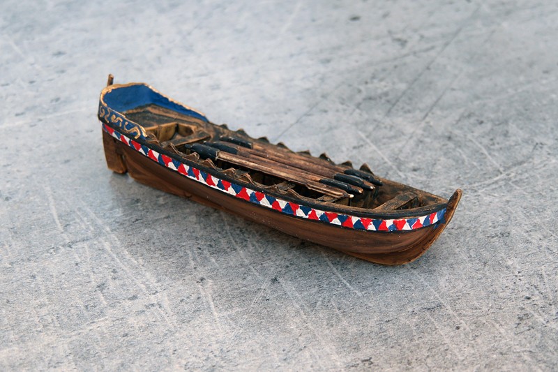

Bis dahin noch ein keiner Bonus...Das Beiboot ist fertig!

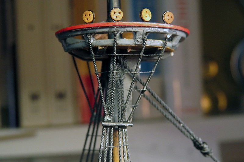

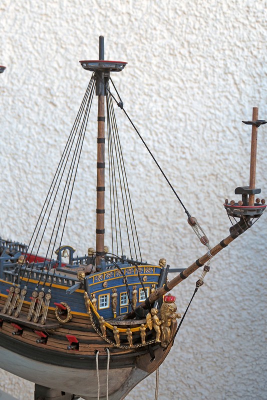

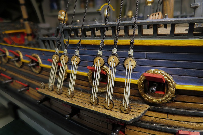

Die Arbeiten am stehenden Gut des "Erdgeschosses" meiner Predi nähern sich langsam dem Ende. Die Wanten an Fock-, Groß- und Besanmast sind gespannt und die Webleinen angebracht.
Für die Jungfern auf den Marsen hab ich mir mal was neues einfallen lassen. Als Püttingeisen hab ich schwarzen Draht (0,25mm) drumgelegt und eng verdrillt. Den hab ich dann mit der Jungfer durch die Mars gesteckt und so lang gelassen, das untere Ende gleich als Püttingswanten genutzt werden kann. Dadurch lässt sich alles recht gut formen und mit Sekundenkleber an der Wurst fixieren. Diese Konstruktion hat sich als recht stabil herausgestellt. Nach dem Anbringen der Webleinen und dem einheitlichen Einpinseln mit verdünnter schwarzer Plakafarbe sieht man keinen Unterschied mehr zwischen den echten Wanten unten und den Püttingsewanten.
Als nächstes hab ich die Stage gesetzt.

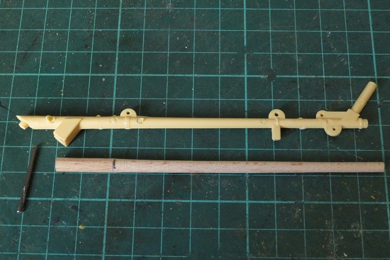

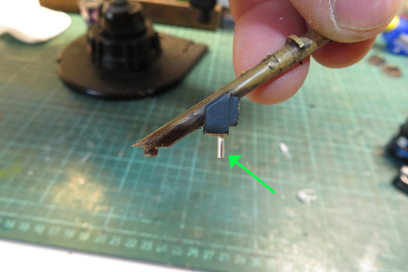

Seit Anfang letzter Woche hab ich mich damit befasst, die Plastikstengen aus dem Bausatz durch Eigenkonstruktionen aus Holz zu ersetzen. auch die haben inzwischen ihren Platz auf dem Schiff gefunden.
So sieht`s momentan aus. Im nächsten Schritt kommen die Stengewanten dran.

Ich finde es immer wieder erstaunlich, wie man mit dem richtigen Einsatz von Farben nicht mehr erkennt, dass Kunststoff "drunter steckt", toller Arbeit.
Andreas

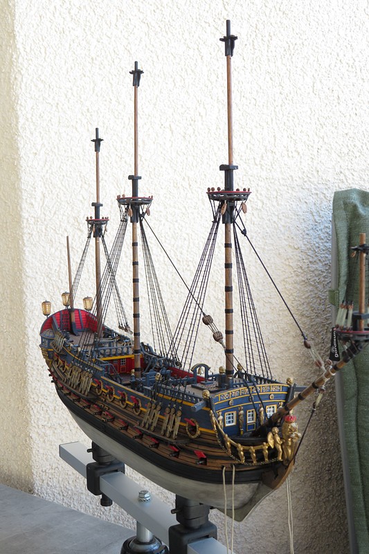

Leute, ich hab`s endlich geschafft! Das stehende Gut ist fertig. Die Anker haben ihren Platz gefunden und die Masten haben ihre Spitzen mit den Flaggenstöcken bekommen. Langsam sieht das Ganze aus wie Schiff! :D In den nächsten Wochen mach ich mich an die Herstellung der Rahen aus Holz. Komisch - Die Bausatzkiste ist immer noch ziemlich voll. Außer den Rumpfhälften und den Eselshäuptern hab ich nicht viel vom Originalbausatz verwendet. Das Modell ist halt "Home-made"! Anders wird das mit dem Ding nix.

Glückwunsch! Du hast der Flotte der historischen Plastiksegler praktisch einen neuen Vertreter hinzugesellt. Denn deine Anstrengungen gehen inzwischen weit über die des Bausatzherstellers hinaus.

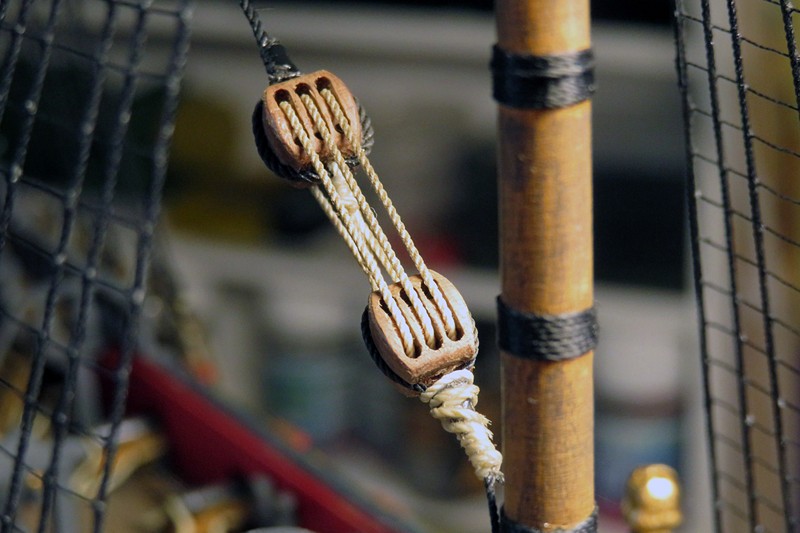

Ich habe einen kleinen Vorschlag zu machen. Ich persönlich finde finde die Reeps an den Taljen der Wanten farblich zu prominent. Es mag durchaus sein, dass ein frisch eingeschorenes Tau so aussieht, aber an diesem Modell lenken sie für meinen Geschmack zu viel Aufmerksamkeit auf sich. Ich habe das auch bei vielen meiner Modelle so empfunden und mir damit geholfen, indem ich den Tauen ein leichtes Washing mit stark verdünnter Farbe gegeben habe. Sie bekamen dann eine erstaunliche „Durchsichtigkeit“ und fühlten sich nach meinem Dafürhalten besser ins Gesamtbild ein.
Donnerstag, 12. Juni 2025, 12:40
Erstmal vielen Dank an euch alle für die vielen positiven Meinungen. Das tut beim Bau dieses Bausatzes sehr gut und bestätigt mich, das meine Anstrengungen in die richtige Richtung gehen. Es ist ja aber auch erst der halbe Weg geschafft. Ich hatte ja am Anfang selbst nicht geglaubt, das man aus diesem verkorksten Modell wirklich was vernünftiges machen kann.
@ Schmidt:
Da hast du wohl recht. Ich habe schon überlegt, ob ich mal mit meiner Tamiya Weathering-Paste drüber gehe. Die Sache mit der verdünnten Farbe klingt auch nicht schlecht. Ich werd mir was überlegen.
Gruß Steffen
Donnerstag, 12. Juni 2025, 16:37
Wird super!
Das Problem der zu hellen Jufferreeps habe ich bei meiner Victory auch. Die werde ich beim nächsten Mal etwas nachpönen, dann schreien die weniger "HIER BIN ICH!"
Lieber Gruß und tolle Leistung, DAniel

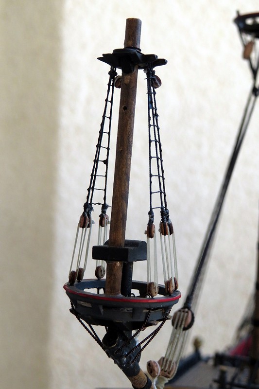

Sonntag, 7. September 2025, 13:44
Ein sonniges Mahlzeit an Alle!
Es ist etwas Zeit vergangen seit meinem letzten Post. Das schöne warme Sommerwetter, Urlaub und diverse arbeitstechnische Befindlichkeiten haben meine Bastelmotivation etwas ausgebremst. Aber ich komme seit den letzten Wochen wieder besser auf Touren und möchte euch heute von meinen Fortschritten berichten. Nachdem das stehende Gut fertig war, habe ich mich an die Segel gemacht. Dem Bausatz liegen Papierschablonen bei, die man für die Herstellung der Segel nutzen kann... so dachte ich jedenfalls. Bei der ersten "Anprobe" stellte sich jedenfalls ein eklatanter Fehler heraus ( Wieso wundert mich das bei diesem Modell nicht? :thumbdown: )

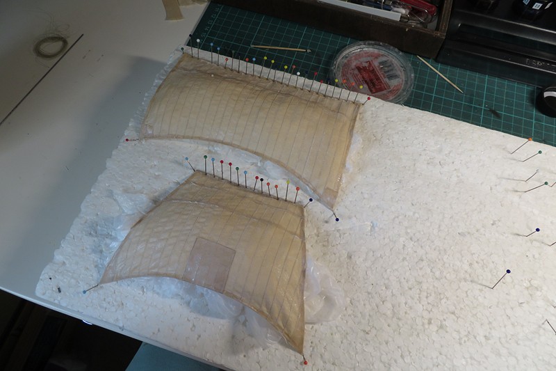

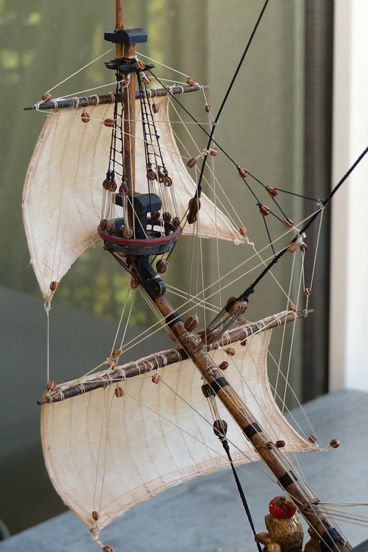

Die Marssegel waren allesamt viel zu klein.
Also, schnell Maß genommen und neue Schablonen geschippelt.
Mit 3 cm mehr sieht die Sache doch schon viel besser aus.

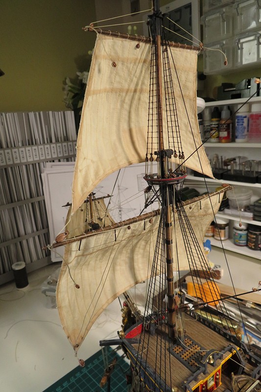

Während meine Segel fertig genäht waren und wie üblich ihr 48 Stunden-Bad in meiner Kaffeeplörre nahmen, habe ich einige Blöcke für die Rahen vorbereitet.

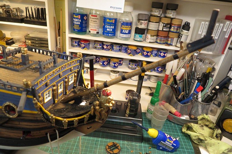

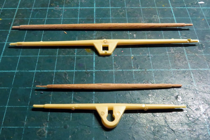

Apropos Rahen - da komme ich gleich zum nächsten Bausatzunfall. Die Originalteile könnten auch von Playmobil stammen. Soll bedeuten, kurz schütteln und alle Rahen aus Holz nachdrechseln.
Zeit für die Segel, sich nach dem Kaffeebad einen Platz auf dem Balkon zum trocknen zu suchen. Auf dem Foto wirken sie zwar weiß aber das zweite Bild zeigt die richtige Farbe.
Mit Textilhärter wurden sie dann gut durchtränkt und mit ein paar Hilfsmitteln in Form gebracht.
Das Takeln selbst war dann wieder Standartarbeit. So kann ich jetzt wenigstens den Sprietmast fertig melden.

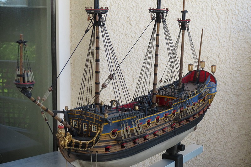

Sonntag, 23. November 2025, 11:57
Hallöchen

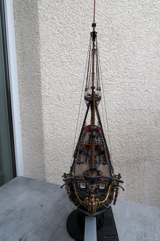

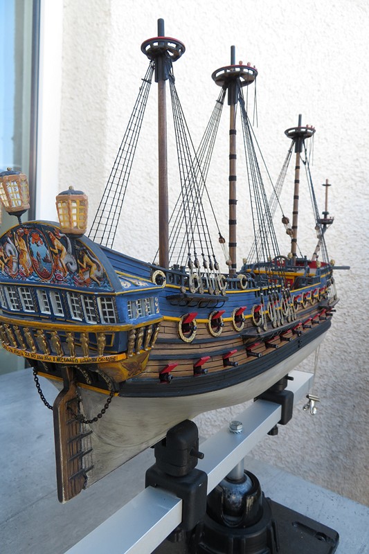

Nach über zwei Monaten möchte ich wieder mal ein Lebenszeichen schicken. Ich habe die Zeit überwiegend mit dem Takeln meiner Predi verbracht.
Der LadeTakel wurde fertig gestellt...
...und die Dirk am Besanmast

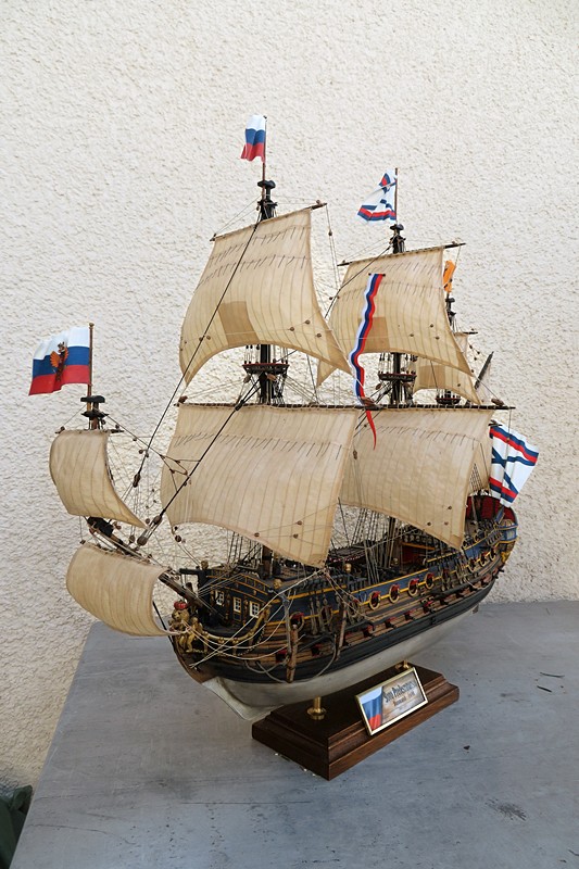

nach Beendigung der ganzen Takelei blieben noch die Flaggen. Die habe ich auf Stoff selber gedruckt und mit Textilhärter (Powertex) in Form gebracht.
dann noch ein paar Tauwickel...
... und das Namensschild
und jetzt isse fertig!!! :prost:
Ich für meinen teil bin mit dem Resultat ganz zufrieden, gemessen an der Ausgangslage. :thumbsup: . Aber das könnt Ihr besser beurteilen. Wer möchte, kann sich die finalen Bilder in der Galerie anschauen inklusive einer Auflistung aller Modifikationen. Und spart nicht mit Kritik (positiv oder negativ). Ich bin für jede Meinung dankbar.
Ich danke euch fürs mitlesen und bis bald!
Steffen
Sonntag, 23. November 2025, 15:57
Moin Steffen
Glückwunsch zur Fertigstellung . Dir ist wirklich ein Wunderschönes Modell gelungen :respekt: :dafür:
Heiko
Sonntag, 23. November 2025, 17:56
Ein absolut gelungenes Modell. :respekt:
Glückwunsch Steffen.
Grüße, der Jölle.
