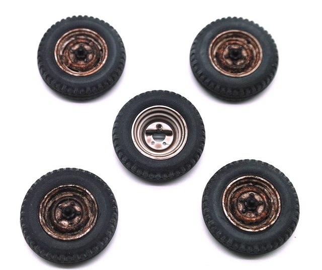

Heute: Räder
4 schöne (ehemals weiße) Land Rover Stahlfelgen,
vom Salzwasser zerfressen.
Das Reserverad muss ich noch, das sieht am Fahrzeug aus der Serie fast genauso schlimm aus.
Die Reifen selbst bekommen auch noch Alterung, bisher habe ich sie nur matt geschliffen.
Dirk

Mittwoch, 31. Juli 2024, 22:37
Die Felgen sind gut geworden :ok:

Donnerstag, 1. August 2024, 20:34
Die Felgen sind Dir gelungen.
Wenn Du noch einen drauf setzen willst, es ist ein Rover, und somit undicht.
Die Achsmitnehmer (Radnaben) werden gerne siffig. Die Simmerringe der Steckachsen zwischen Radlager und Achsrohr segnen das zeitliche, so dringt Achsöl in die Radlager ein, verdünnt das Fett, und sickert durch die Papierdichtung an der Radnabe nach außen. Je nach Grad der Undichtigkeit hat man dann Ölschwitze am Mittenloch der Felge bis hin zum nach außen spritzen des Schmiermittels durch die Zentrifugalkraft.

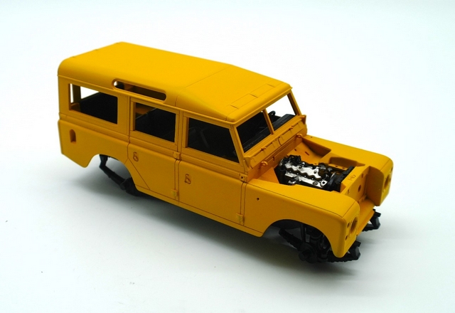

Der Innenraum entsteht.....
Bodengruppe, Seiten- und Heckinnenverkleidung sind in den Grundfarben bemalt, Sitze und Türverkleidungen schwarz, der Boden in farbenfrohem Panzergrau.
Es ist eine Menge Abklebearbeit, denn Einiges bleibt innen in Karosseriefarbe.
Hier mal locker zusammengesteckt:
Die Karosserie mal aufgesteckt, Alles passt saugend, die Tankmulde (Bestandteil der rechten Innenverkleidung) sieht aus wie aus einem Guß mit der Karosserie.
Da hat Revell gute Arbeit geleistet.
Dann bis zum nächsten Mal
Dirk

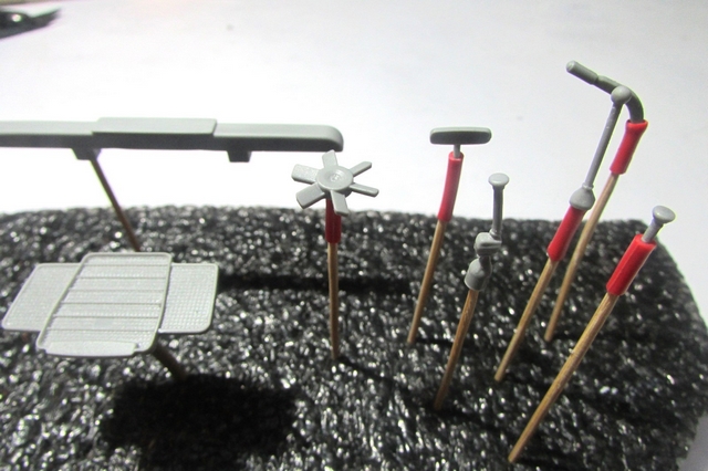

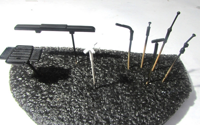

Kleine Teile die einen Zapfen zur Befestigung haben verbinde ich mit einem Stück Kabelisolierung mit dem Zahnstocher:
Ist schnell gemacht, kost nix, hält gut und läßt die Klebestelle gleich mit frei:
Und Zack! ist grundiert:
Dirk
Mittwoch, 7. August 2024, 22:46
...geniale Idee! :thumbsup: :thumbsup:
Stiftung Warentest hat Besteck getestet - das Messer hat am besten abgeschnitten :) !
Gruß Hannes :wink:
Donnerstag, 8. August 2024, 00:00
Ja, gute Idee mit der Kabelisolierung.
Schöne Grüße,
Simon
Donnerstag, 8. August 2024, 07:45
das fällt mal wieder in die Kategorie: genial einfach - einfach genial!
