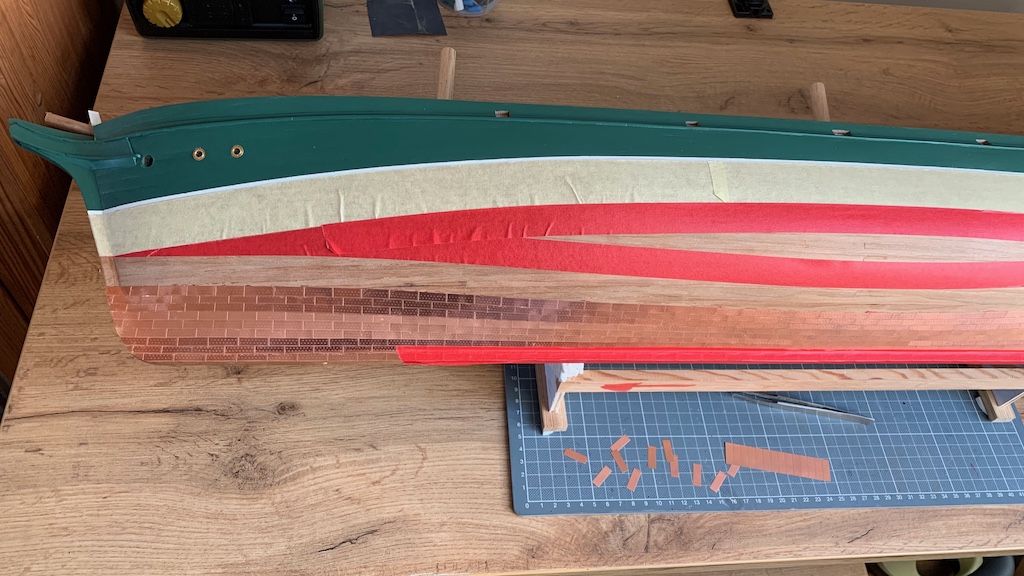

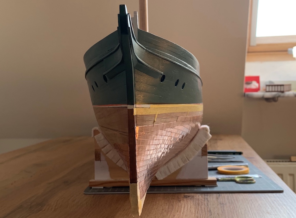

Hallo Steffen,
die Plattenwerden verjüngt. Die zwei Fotos zeigen den Plan mit den drei Layern (hab' keinen besseren Begriff gefunden).
Der untere Layer nähert sich backbord bereits der Vollendung.
Der obere Layer ist durch das helle Tape markiert. Dessen Breite entspricht sechs Reihen Kupferplatten. Die Platten der obersten Reihe (an der Wasserlinie) sind nur ca. halb so hoch wie die der übrigen Reihen. Das kann man auf Deinem Bild ebenfalls erkennen.
Und der Layer dazwischen wäre dann mit dem roten Tape markiert.
Der vordere Bereich:
Der hintere Bereich:

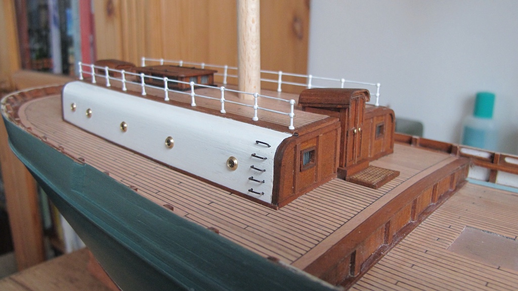

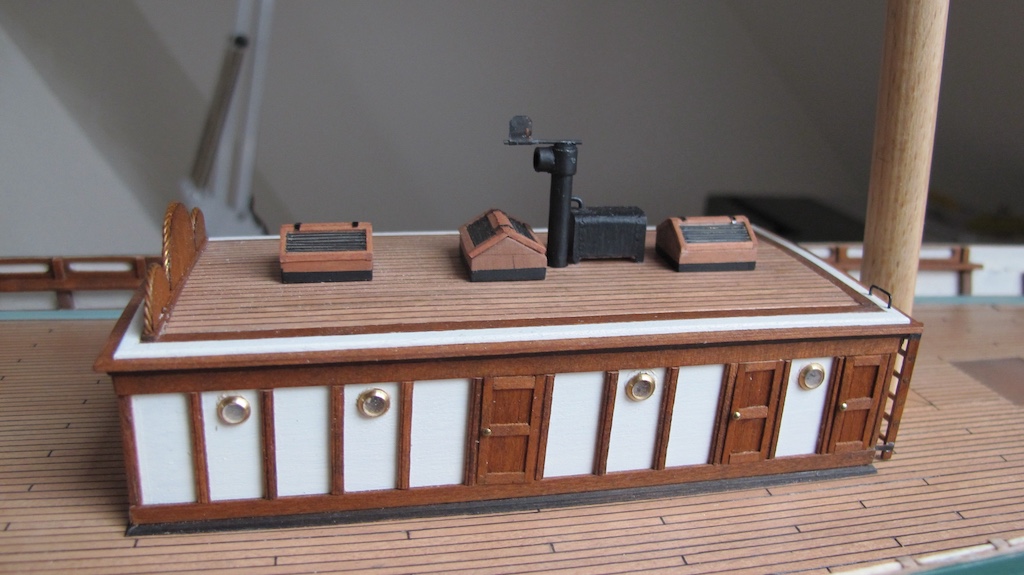

das Kupfern des Unterwasserschiffs hat zurzeit eine Pause. Lieferantenprobleme ...
Dafür geht es weiter mit den Aufbauten. Das erste Deckshaus, welches wohl die Kombüse und einige Mannschaftslogis beherbergt hat, nimmt Gestalt an.
Die Grundform entspricht den verfügbaren Fotografien der Thermopylae, Details sind von der Cutty Sark inspiriert.

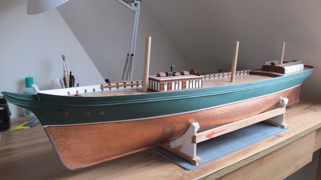

Die Deckhütte hat mittlerweile einige Änderungen und Ergänzungen erfahren. Das Dach ist jetzt näher am Referenzmodell, die Skylights, der Schornstein der Kombüse (inkl. Windfahne) und (vermutlich) der Wassertank ist drauf und eine Leiter um aufs Dach zu kommen gibt es ebenfalls.
An Backbord bin ich mit dem Kupfern fast fertig. Für die letzten Reihen fehlt es grad wieder an Material. Es kann aber an Steuerbord weitergehen. Aktuell sind ca.2.750 Kupferplatten angebracht.

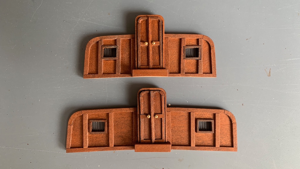

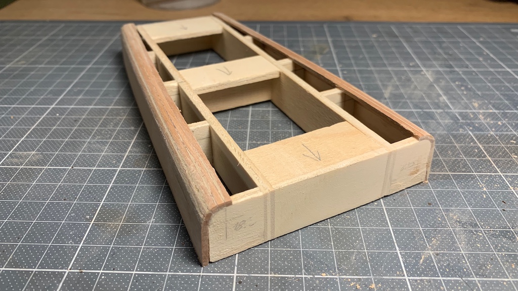

Beide Seiten des Unterwasserschiffes sind jetzt fast vollständig mit Kupferplatten belegt. Zur Vollendung muss die Werft allerdings auf Lieferung des Ausrüsters warten ...
Derweil nimmt die zweite Deckshütte (diejenige des Führungspersonals, erkennbar an den luxuriösen Abmessungen) Gestalt an.
Der Körper ist keine triviale viereckige Kiste wie die erste Deckshütte. Back- und Steuerbordwände sind nach innen geneigt, von vorne nach hinten in einer Kurve gebogen und zur Decke hin gerundet.
Der Plan (vollständig soweit bis jetzt erforderlich):
Der Grundkörper (doch eine viereckige Kiste):
Diese Bauteile ergeben die Schräge, die Kurve und die Abrundung der Back- und Steuerbordwände:
Für die Abrundung werden Leisten (2x 2 mm) aufgeleimt und die Lücken gespachtelt:
Löcher für Besanmast und Bullaugen sind gebohrt, das Ganze ist grob geschliffen:

Montag, 3. März 2025, 17:22
Womit füllst Du die Lücken zwischen den Leisten?
Und könnte man nicht die Leisten konisch schleifen für eine lückenlose Rundung? Nur so als Idee :nixweis:
Oder willst Du das mit Farbe lackieren?
Gruß Steffen

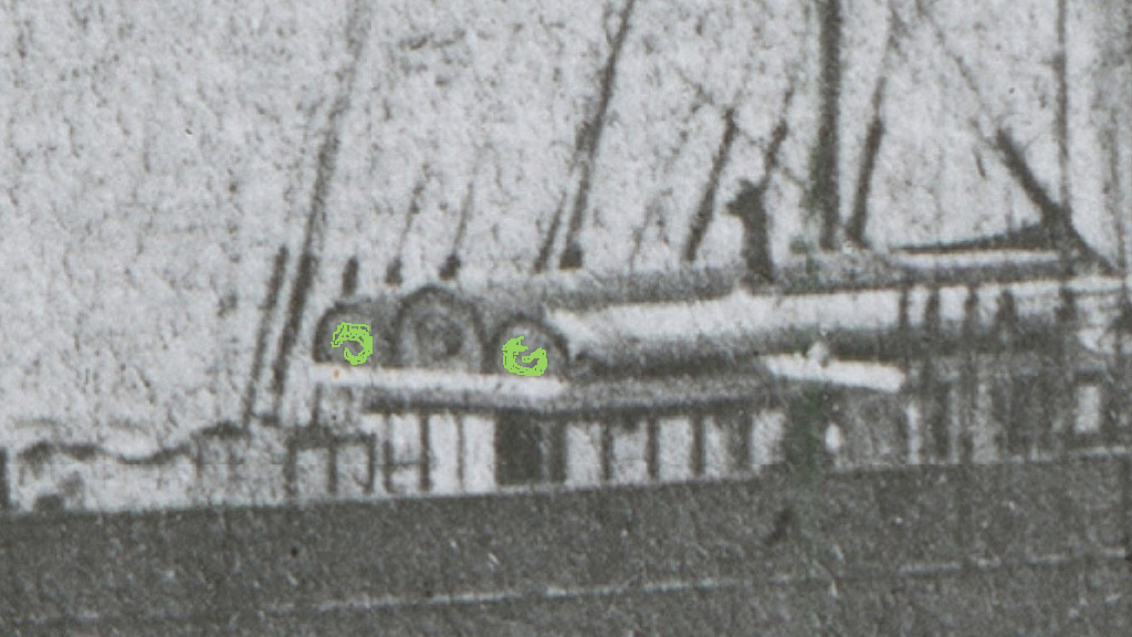

Ich vermute, Du meinst dieses hier:
Hier ist eine meiner Quellen zu diesem Detail:
Man sieht deutlich, dass sich in den Halbkreisen Strukturen befinden (Verzierungen?). Leider kann ich nichts näheres dazu erkennen und keine sonstige Quelle gibt dazu Auskunft.

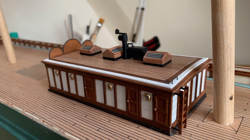

Die Lücken sind mit Feinspachtel gefüllt und das Deckshaus ist lackiert. Selbstverständlich führen hier mehrereWege zum Ergebnis. Feinspachtel ist für mich der einfachste und schnellste Weg und das Ergebnis ist IMHO so gut wie jedes andere.

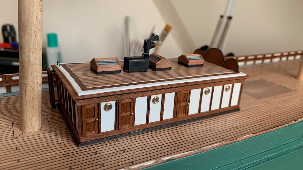

Die lackierte Deckshütte mit dem beplankten Hüttendach:
Die Vorder- und Rückfront des Deckshauses:
Die Bedachung eines Eingangs entsteht:
Das fast fertige Deckshaus vom Bug aus (die rötliche Tönung des Holzes kommt vom Licht der in diesem Land stets zu früh untergehenden Sonne):
Vom Heck aus:
Auf dem Rumpf:
Was noch fehlt, ist das Skylight und die Reling. Aber irgend etwas fehlt ja immer ... :smilie:

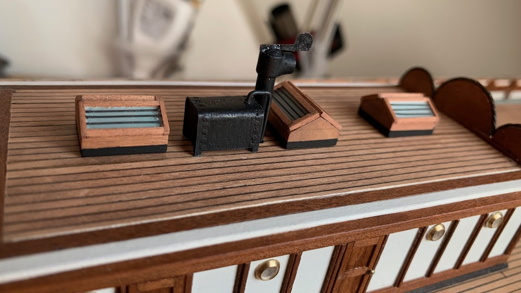

Ich habe mal das Hume-Modell der Thermopylae, speziell das Dach das Mannschaftslogis´ am Fockmast, mit der dicken Lupe angesehen. Da findet sich tatsächlich dieses dreifach halbrunde Gebilde am achteren Dachende. Auf dem Dach liegt, Bug voran, da, wo du die zwei Skylights positioniert hast, eine umgedrehte (Kapitäns-?)-Gig . Links und rechts daneben sind, auf hölzernen Bettungen festgelascht und mit den zugehauenen Vierkanten für die Salinge, zwei hölzerne Stengenrohlinge, vermutlich und der Größe nach zu schließen Ersatzbramstengen. Am achteren Dachende steht dieses seltsame und sogar ornamentierte Holzbrett, dem wir hier hinterhersinnieren. Ich sehe da je einen konzentrischen Kreis um die Mitte der Halbrundungen, ähnlich dem Kernholz gefällter großer Bäume. Es sieht, man vergebe mir dieses Sakrileg !, ein wenig aus wie das Dach einer Schießbude auf dem Dachauer Volksfest. Ich kann mir auch keinen Reim auf die sicher vorhandene Funktion dieses Brettes machen. Als Rutschsicherung war das sicher nicht gedacht. Was mich zudem stutzig macht, ist die topplastige Position dieser schweren Hölzer: die große Resevespiere liegt ja gut gesichert an der Backbord- Schanz. Das Logis-Dach muß sehr stark gebaut worden sein, um mit den wechselnden Belastungen bei Seegang fertig zu werden.
Immer wieder ein Spaß, zu sehen, wie du arbeitest: präzise, und richtig gut anzuschauen.
Viel Spaß weiterhin
Germanus
  • »VolkerZ« ist der Autor dieses Themas
Beiträge: 181
Realname: Volker
Wohnort: Krems a.d. Donau
Dienstag, 11. März 2025, 18:20
Hallo Germanus,
ich vermute, Du bist ein "Thermopylae-Wissender". Das ist sehr hilfreich für mich!
Da muss mir allerdings ein Foto vom Hume-Modell entgangen sein, denn diese Szenerie ist mir bis jetzt noch nicht untergekommen.
Falls ich mich nicht irre, liegen die Reservespiere auf drei Querträgern auf. Diese Querträger sind vermutlich direkt mit der Rumpfstruktur verbunden, belasten also die Struktur der Deckshütte nicht (das Bild ist aus zwei Bildern zusammengesetzt, daher schaut es etwas verzerrt aus):
Mit dem Dachauer Volksfest kann ich leider keinerlei Erfahrung vorweisen. Die drei Halbkreise (ich vermute, sie dienen als Widerlager für die Reservespiere) sind aber tatsächlich mit einer Zierleiste umrandet. Auf den Bildern des Hume-Modells kann man das recht gut erkennen:
Liebe Grüße

eine (vielleicht etwas verrückte) Idee zu dem Deko-Schild auf dem
Deckshaus. Könnte es sich dabei um drei griechische Rundschilde (Hoplon)
handeln? Die waren mit allen möglichen Motiven bemalt, wie auf antiker Keramik verewigt.
Natürlich, das ist es ! Das ist die geschichtliche, bildlich dargestellte Verbindung von Schiff (Thermopylae) über Leonidas zu den Hopliten Spartas mit ihren Rundschilden und der Schlacht bei den Thermopylen, die dem Schiff den Namen verliehen hat. Das macht rund, was wir uns bis jetzt zusammengedengelt haben.
Auf was man alles erst mit der Nase gestoßen werden muß, um das Gesamtbild zu sehen !
Prima, mein Kompliment !

Und da fällt mir noch was ein : Diese halbrunden Schilde waren vielleicht das Letzte, was sehr viele der persischen Fußtruppen in ihrem Leben gesehen haben. Das Schild auf der Thermopylae war, so, wie es aussieht, der stilisierte, obere Teil eines "Schildwalls",einer bewährten Deckungstechnik der Fußtruppen : ein Schild überlappte den des Nachbarn und weiter die ganze erste Phalanx entlang. Diese Technik bot den Fußkämpfern eine nur schwer zu knackende Deckung. Und so wird es sich auch bei der Verteidigung der Thermopylen gegen eine riesige persische Übermacht abgespielt haben.
Bis ein verlauster Ziegenhirt den Persern einen nur schlecht bewachten Pfad über das seitlich steil aufragende, unpassierbare Gebirge in den Rücken der Spartaner verraten hat. Danach sind die Hopliten einer nach dem anderen erschlagen worden, ergeben hat sich keiner.
Der griechische Geschichtsschreiber Herodot hat ihnen dann eine Grabinschrift geliefert:" Wanderer, kommst du nach Sparta, sage dort, du habest uns hier liegen gesehen, wie das Gesetz es befahl."
Schiller hat es schulbuchfähig gemacht. Und Heinrisch Böllll aus Kölle hat es auch noch verarbeitet.Sehr heroische Geschichte, aber in den Grundzügen wohl korrekt.
Macht doch Spaß, auch mal vom Stöcksken auf´s Hölzken kommen zu können.
Tschüs zusammen
Germanus
Dienstag, 25. März 2025, 23:26
Moin Germanus,
genau, es macht Spaß vom Stöcksken auf´s Hölzken zu kommen. Und nein, du bist nicht „mit der Nase drauf gestoßen“ worden. Denn so offensichtlich ist der Interpretationsversuch ja nicht. Das Schöne an einem Fachforum ist ja, dass Ideen und Erfahrungen aus völlig anderen, als den reinen Seefahrtsbereichen hinzukommen können.
Ich habe früher römisches Reenactment betrieben und mich mit antiker Kriegsführung beschäftigt. Da sehe ich manches mit anderen Augen (ohne das es deshalb richtig sein muss!) Wie diesen möglichen "Schildwall".
Die Form des „falschen Giebels“ ist einzigartig und weicht von Standardformen der Epoche ab.
Maritime Motive auf Schilden wären auch nicht abwegig, denn der Seekrieg war damals (abgesehen vom Rammen anderer Schiffe) mehr ein Landkrieg auf schwimmenden Plattformen. Die 300 Spartaner (und ca. 5.400
griechische Truppen) erkauften den Griechen die Zeit, um die Perser später bei Salamis in einer Seeschlacht zu besiegen.
Wie ein Design der „Schilde“ auf der Thermopylae aussah, ist nicht sicher nachzuvollziehen. Das Foto ist zu ungenau. Viele Darstellungen im 19. Jahrhundert waren romantisierend-heroisch. Germanen trugen
Flügelhelme und Wikinger waren „gehörnt“. Aber es zählt ja nicht der moderne Forschungsstand, sondern was dem vom Schiffseigner beauftragten Künstler damals möglich war oder sinnvoll erschien. Da mögen gedruckte Vorbilder oder auch „Monster“ aus bekannten Seekartenverzierungen eingeflossen sein. Oder reine Fantasie.
Ein „Schildwall“ läge da nahe, ohne damit bewiesen zu sein. Genauso, wie die aktuelle Sicht der letzten Schlacht des Königs Leonidas heute vom Comic und der Verfilmung „300“ geprägt ist.
Wenn es zum Schiff passt, ist ein begründeter Interpretationsversuch zulässig. Wenn er noch einen passenden „Eyecatcher“ bringt und zu Diskussionen einlädt, allemal.
Letztlich kommt es darauf an, dass sich der Erbauer an seinem Modell erfreut. Ein Modell zur Zufriedenheit jedes denkbaren Publikums zu bauen, ist unmöglich. ;)

Da entspannt sich eine spannende Unterhaltung zum Gegenstand meiner Werftarbeit ... und ich bin nicht anwesend (im Forum).
Es freut mich jedenfalls, dass die Thermopylae zu solchem Austausch anregt!
Da mich dieses Detail schon seit einiger Zeit umtreibt, habe ich die zwei aussichtsreichsten Museen (Aberdeen und Melbourne) angeschrieben und um sachdienliche Information gebeten. Mal sehen, ob und was dabei rüberkommt.
Am Modell ist das Kupfern des Rumpfes abgeschlossen. Das Kupfer kann auf keinen Fall so glänzend bleiben. Zurzeit suche ich noch nach einer Möglichkeit, das Kupfer bräunlich zu färben. Soweit ich mich in dieses spezielle Thema eingelesen habe, sollte Braun der Farbton sein, den Kupfer im Salzwasser annimmt, während es an der Luft den typischen Grünton annimmt.
Die Kupferung wird, wie damals üblich, an der Wasserlinie mit einer Holzleiste abgeschlossen und ist am Vordersteven mit zusätzlichen, dicken Kupfer- oder Messingplatten verkleidet. (Aktuell ist noch der Dummie aus Pappe zu sehen.)
Das hintere Deckshaus ist jetzt vollständig. Das Skylight hat einiges an Arbeit gebraucht, ist dafür aber imho sehr ansehnlich geworden. Die Relingstützen sind Kaufteile.
Beim vorderen Deckshaus wurden die Skylights nochmal überarbeit und der Schornstein bekam eine neue Wetterfahne.
