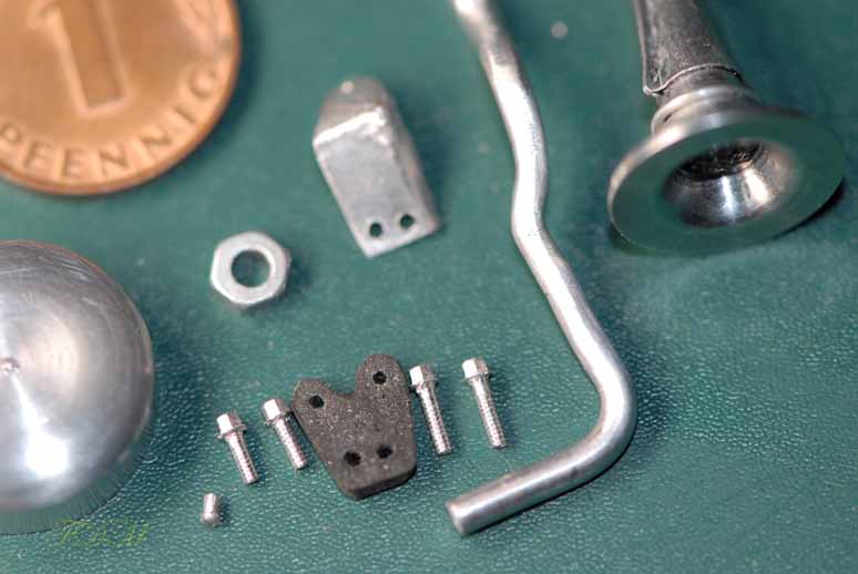

Die Panhead von 1957 hatte ja nicht mehr die Hupe wie 1948 vorne an der Gabel, sondern ab Baujahr 1954 das sogenannte „Trumpet Horn“. Bei
diesem war das Power-Pack auf der linken Motorseite vor dem Einlassrohr montiert. Die Zuleitung zur Trompete, die auf der rechten Motorseite im Bereich
des Verteilers befestigt war, verlief zwischen den Zylindern. Der vordere Teil des Trompetenrohres war durch ein Sieb gegen eindringenden Fremdteile geschützt.
Die Trompete und das Power-Pack habe ich aus Alu gedreht. Die Schrauben wurden gedreht und gefräst und die im Original zur Vibrationsdämpfung
aus Gummi bestehende Befestigungslasche habe ich auch aus Gummi gefertigt. Das Verbindungsrohr vom Power-Pack zur Trompete ist aus Alu-Draht.
Herstellung der Trompete
Wesentliche Einzelteile der Hupe
Als nächstes kommen die Befestigungsteile für die Hupe dran.

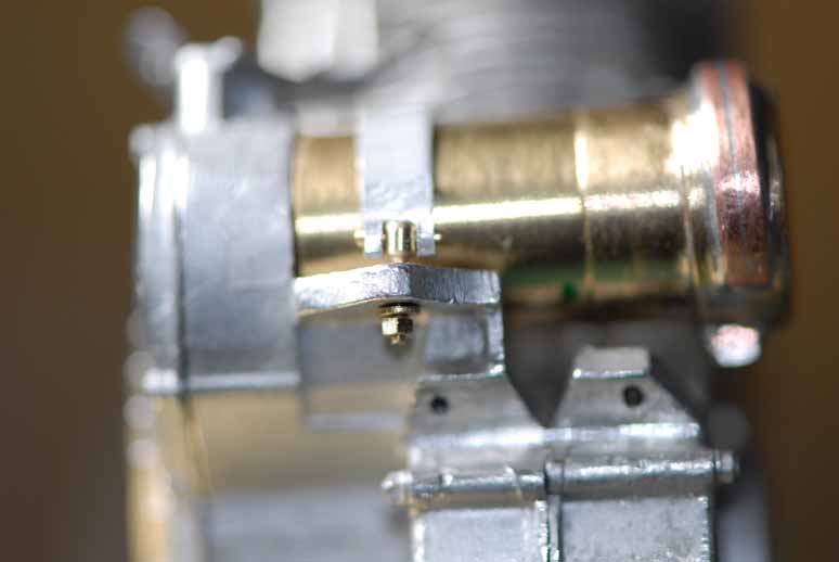

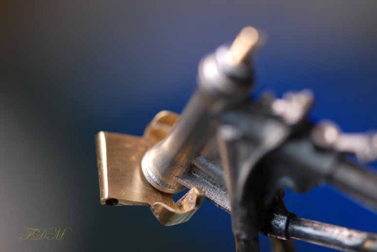

Die Befestigungsschelle für die Lichtmaschine des Bausatzes habe ich durch eine Eigenanfertigung ersetzt.
Dazu habe ich aus Alu-Blech die Schelle gebogen und die Knebelschraube mit Mutter und Unterlegscheibe hergestellt.
In den folgenden Bildern zeige ich euch ein paar Detailaufnahmen.
Zur besseren Übersicht habe ich die Lichtmaschine mit der dazugehörigen Befestigung mal provisorisch zusammengefügt.

Maßstabsgerecht für diese Schraube wäre ein Gewinde in ca. M 0,9. Allerdings hat dies meiner Meinung nach etwas unproportioniert ausgesehen, daher habe ich die Knebelschraube mit einem Gewinde M 0,8 hergestellt.

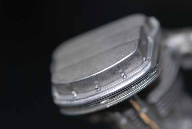

Freitag, 16. Mai 2025, 16:46
Update 14:

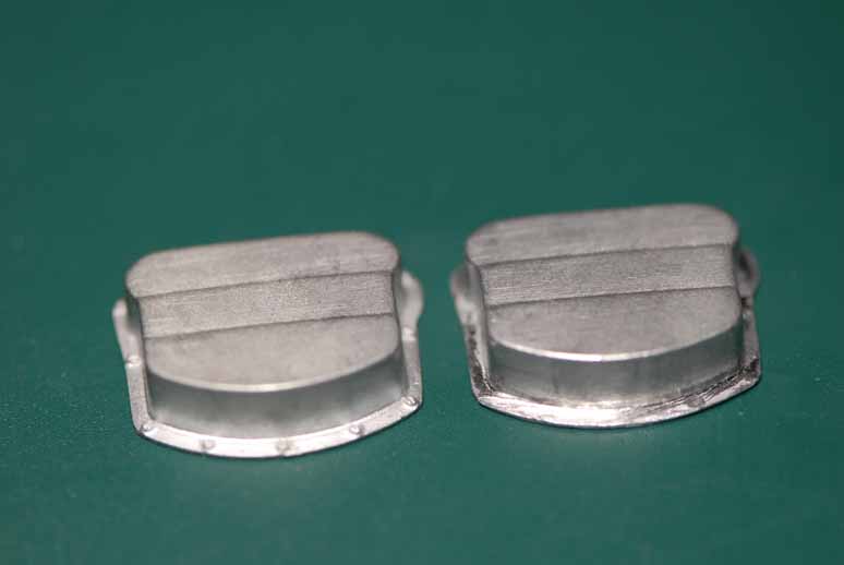

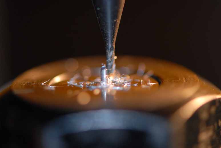

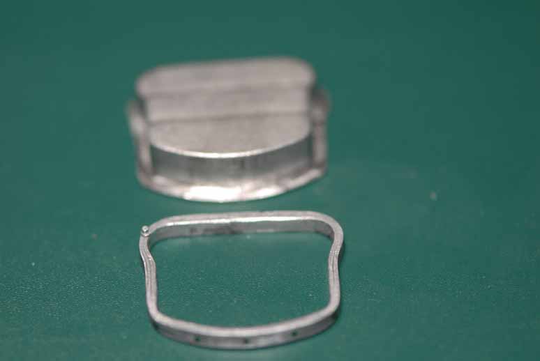

Da die Basis des MFH-Modells ja eine Panhead von 1948 ist, muss ich für 1957’iger Version einiges anpassen bzw. ergänzen. So ist das auch bei
den Ventildeckeln. Ab 1951 wurden die Ventildeckel mit einem Verstärkungsring (D-Ring) versehen, um einen Verzug der Ventildeckel an der Dichtfläche zum
Zylinderkopf vermeiden. Ab Mitte 1955 wurden die Verstärkungsringe mit 12 Sechskant-Schrauben verschraubt.
Ausgangsbasis für die Schrauben war eine Alustange mit 1,6 mm. Leider hatte ich keine Bezugsquelle für Alustangen mit 1 mm Durchmesser
gefunden. Daher musste ich die Stangen erst einmal auf 1,0 mm bzw. 0,7 mm abdrehen. Als nächster Schritt wurde der Sechskant mit einer Schlüsselweite von
0,75 mm und 0,6 mm Schraubenkopfhöhe gefräst. Die Unterlegscheibe mit 0,2 mm Dicke habe ich gleich mitgefräst. Da der Ventildeckel beim Modell auf den
Zylinderkopf aufgeklebt wird, haben die Sechskantschrauben für den Verstärkungsring keine wirkliche Befestigungsfunktion. Daher habe mich
entschieden diese lediglich als „Schrauben-Dummies“ auszuführen, das heißt ich habe auf die Anfertigung von Schraubengewinde verzichtet. :rolleyes:
Bei den im Bausatz enthaltenen Ventildeckeln musste ich den angedeuteten Schrauben entfernen. Die D-Ringe habe ich aus 4-Lagen 0,2 mmdicken Alu-Blech an den Ventildeckel angepasst. Da das Alu-Blech in der Ausgangsform natürlich zu steif ist, habe ich dieses vor der Anformung „ausgeglüht“.
Alles befindet sich natürlich noch im Rohbauzustand. Feinarbeit und Lackierung mache ich erst nach der finalen Anpassung.
Das wars für heute.
Bis später :wink:

Samstag, 17. Mai 2025, 08:02
Hallo Frank,
fantastische Arbeit, die du hier zeigst !
Ich hätte nicht gedacht, dass man Sechskantschrauben aus Aluminium mit Schlüsselweiten deutlich unter 1 mm herstellen kann.
Hut ab !!!
Wolfgang

Samstag, 17. Mai 2025, 17:54
Hallo Wolfgang und Reinhard,
vielen Dank für eure Anerkennung :hand:.
@ Reinhard: Provozier mich nicht :lol:; die Schraube im folgende Bild habe ich extra für Dich gemacht :baeh:
VG

Update 15:
Heute nur ein kurzes Update (nach viel Arbeit :wacko: ).
Die Verstärkungsringe für die Ventildeckel sind nun fertig und die Schrauben gesetzt. Da ich die Verstärkungsringe aus Alu gemacht habe, konnte ich auf eine Lackierung verzichten. Ich habe die Verstärkungsringe nach der Fertigstellung zunächst auf hochglanz poliert um eine einheitliche Oberfläche zu bekommen. Anschließend habe ich sie mit einer groben Schleifpaste mattiert. Ich habe die Ventildeckel für die Fotos mal lose auf die Zylinder aufgesetzt.
Als nächstes muss ich noch die Ventildeckeldichtungen machen. Dann kann ich alles miteinander verbinden.
Ich werde jetzt hier eine kurze Pause einlegen und mich mal wieder um meinen BB bei den Autos kümmern.
Das wars für heute.
