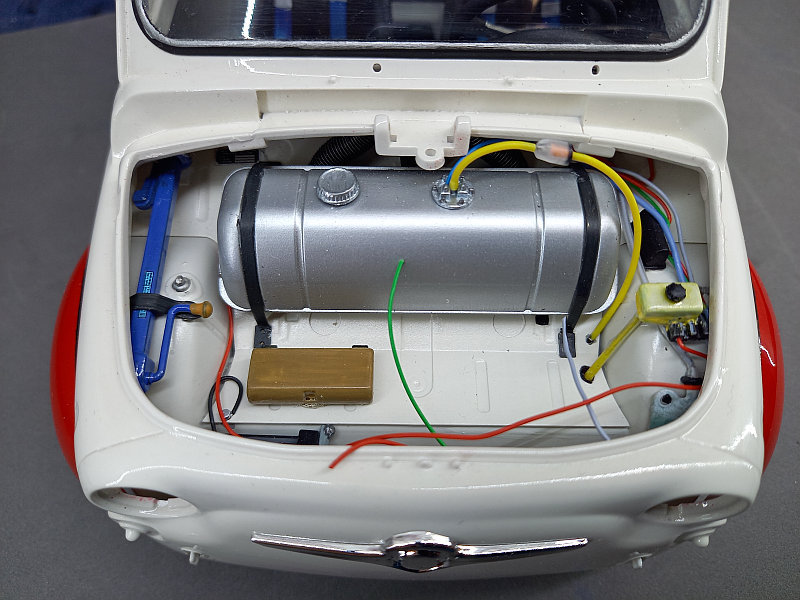

Hab ein kleines bißchen weitergebaut

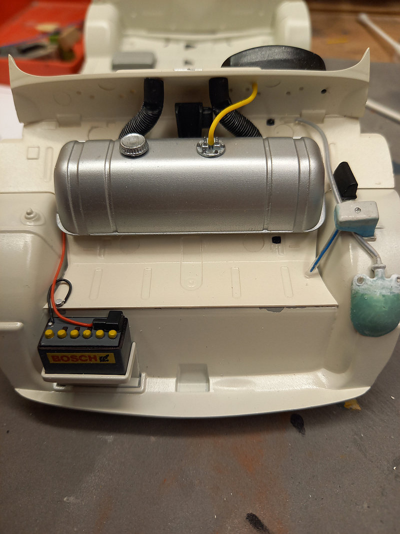

Vorne kam die Batterie rein und auf der rechten Seite 2 Behälter
Hier tippe ich mal auf Wischwasser und Kühlflüssigkeit
Die Batterie soll gem. Plan mit einem Bügel befestigt werden. Im Plan kleben die "das da da hin"
Ein unklares Bild für mich.
Auch finde ich, dass der ganze vordere Bereich sehr rudimentär aufbereitet ist von Italeri
Teile werden halt "da hin" geklebt. keine vernünftigen Ankerpunkte, Bohrungen oder Logik, was das überhaupt sein soll :huh:
Hier werde ich wohl noch Recherche betreiben müssen, um diesen sterilen Raum (darf man da Kofferraum sagen?) etwas aufzuhübschen
Hab ja nicht mal den Anspruch, daß es aussieht wie original, aber so etwas mehr darf es schon sein.....
Ich tauch mal ab ins WWW und such nach Vorlagenbilder

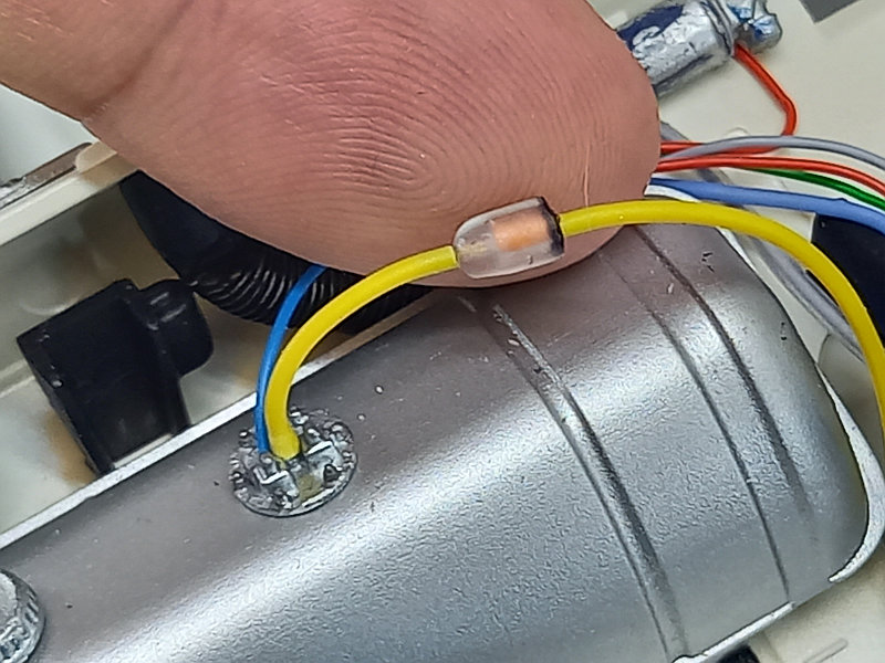

Der Kofferraum da vorne war ja sehr traurig anzusehen. Ich habe nun diverse Kabel, Benzinleitung, Sicherungskasten und Scheibenwischermotor eingebaut
Aus einem Stück transparenten Gießast entstand der Benzinfilter

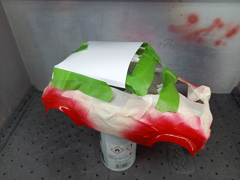

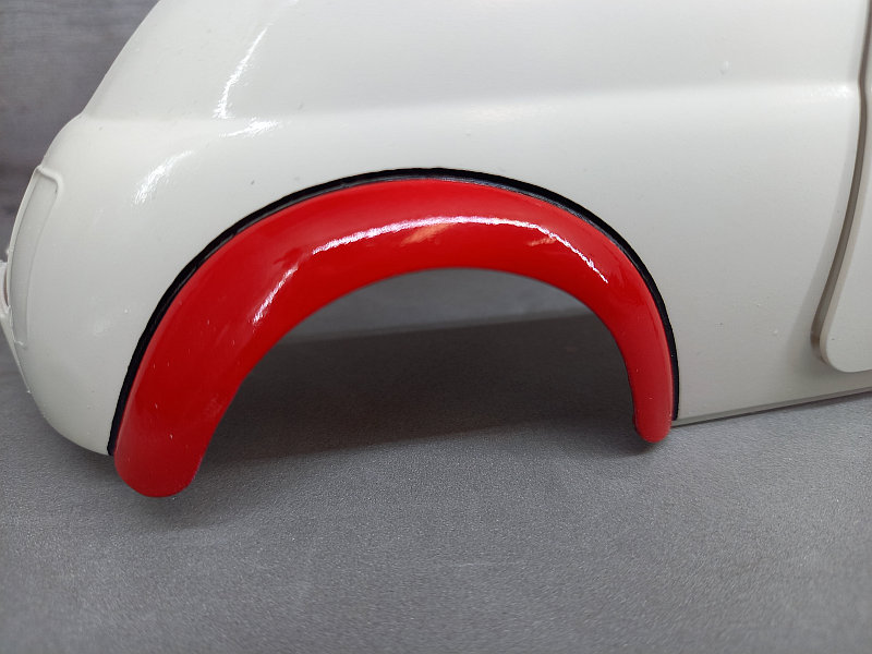

An der Karo hab ich die dicken Backen mit Tamiya-Rot lackiert
Lustiger weise entstand dabei die "italienische Flagge"

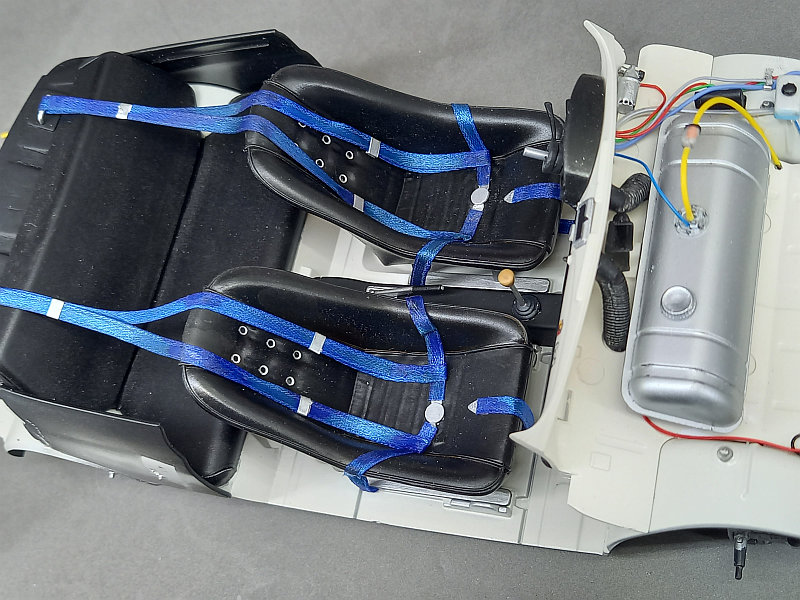

Und wenn ich schon am aufhübschen und ausbauen bin, dann wollte ich auch Sicherheitsgurte in dem Wagen haben
Also hab ich mich drangemacht, mit 0,2mm Alublech, 3mm Stoffband und einer Kunststoffscheibe, die Gurte abzubilden
...was ein gefummel....
und am Schluß sieht es so aus:

Dein Benzinfilter gehört auf jeden Fall der Kategorie "Apnoe-Basteln" an. Cool gemacht :ok:
Auch die Gurte überzeugen mich.

Danke für das Feedback
Rotes Farbband hätte mir besser gefallen, aber das war zu sehr "brillant"
Das Blaue hier muss noch an manchen Stellen reduziert werden und ein paar Kleinigkeiten müssen noch dran.

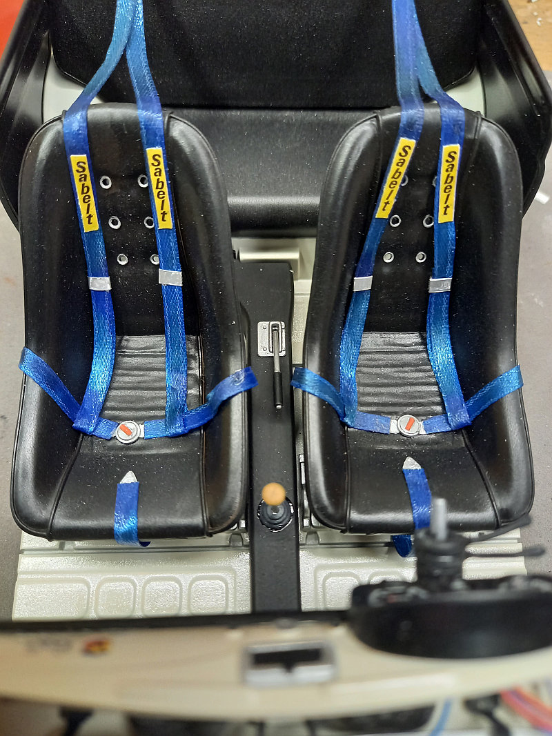

Aber ich hab mich noch ein bissle um die Sitze gekümmert.
Die Logos am Gurtband und der Schnellverschluss kamen noch hinzu

Deine Gurte gefallen mir :ok:

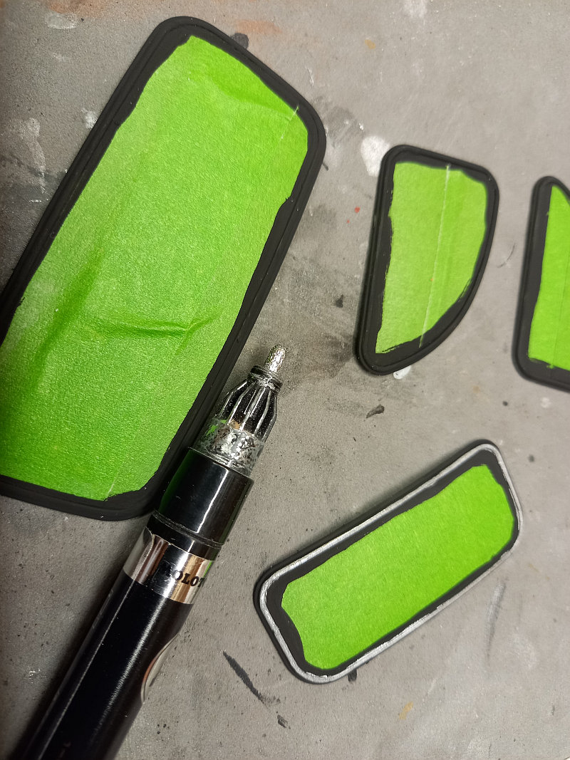

An den Scheiben waren am Wochenende die Dichtgummies und die Zierleiste dran.
Ich habe abgeklebt, aber trotzdem mit dem Pinsel gestrichen.
Mit dem Molotow - Chromstift wurde dann die Zierleiste hervorgehoben

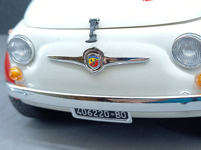

Vorne kam das schöne Chromlogo dran - so langsam bekommt er ein Gesicht :-)

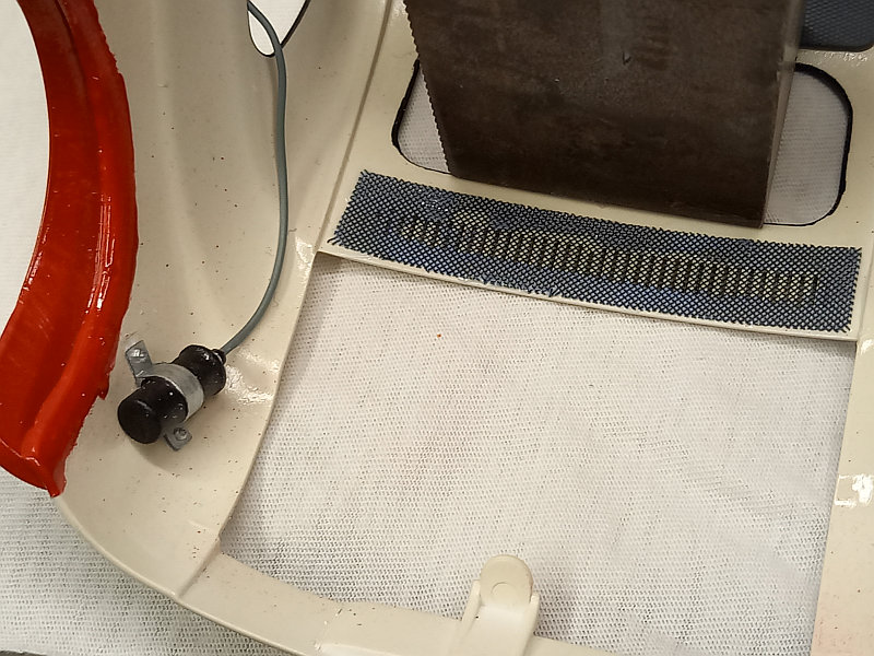

Lüftungsgitter und Zündspule wanderten hinten rein

Der zweite eckige Behälter müsste der Bremsflüssigkeitsbehälter sein, da es ein Luftgekühlter Motor ist.
Ein gelblicher Ton würde da besser passen.
Christian
Mittwoch, 6. März 2024, 07:30
@Christian,
danke für den Hinweis - das stimmt natürlich mit dem Luftgekühltem
Da kuck ich doch mal nach, ob ich das noch korrigieren kann, ich denke aber schon.

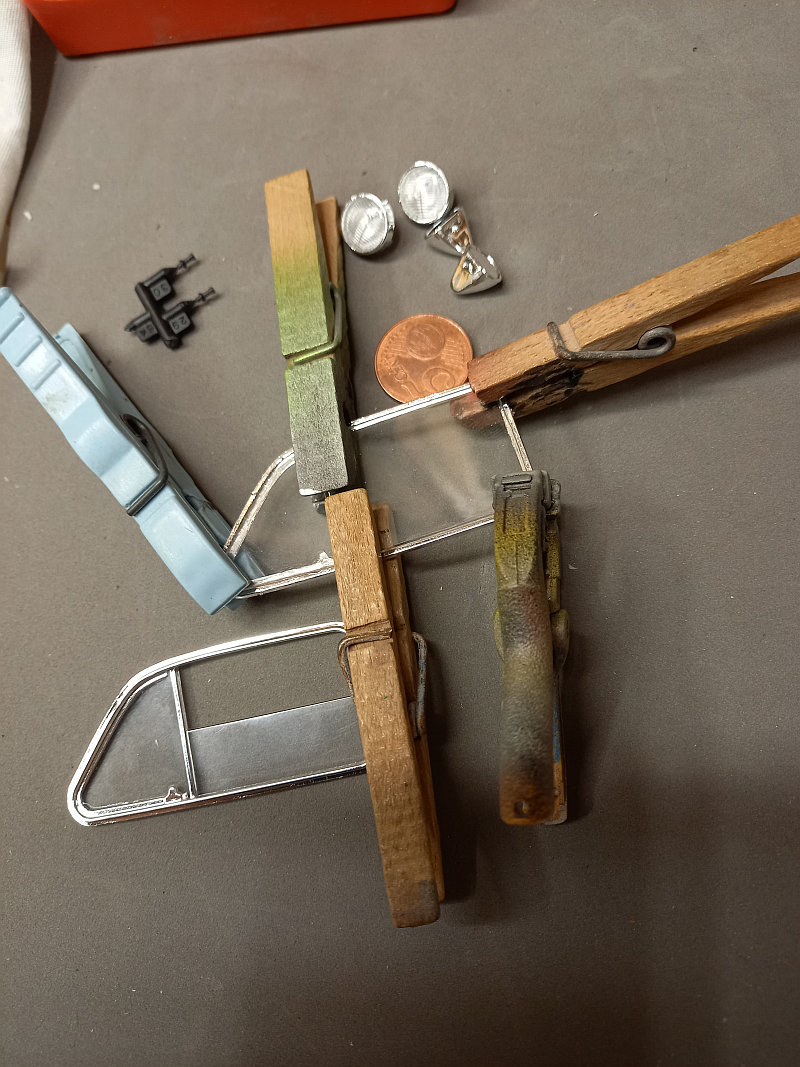

Die restlichen Scheiben sind Stück für Stück eingeklebt worden. Kein Hexenwerk. Aber nach jeder Scheibe eine lange Trockenfase - da kann man ja in einem neuen BK....aus jetzt(!)

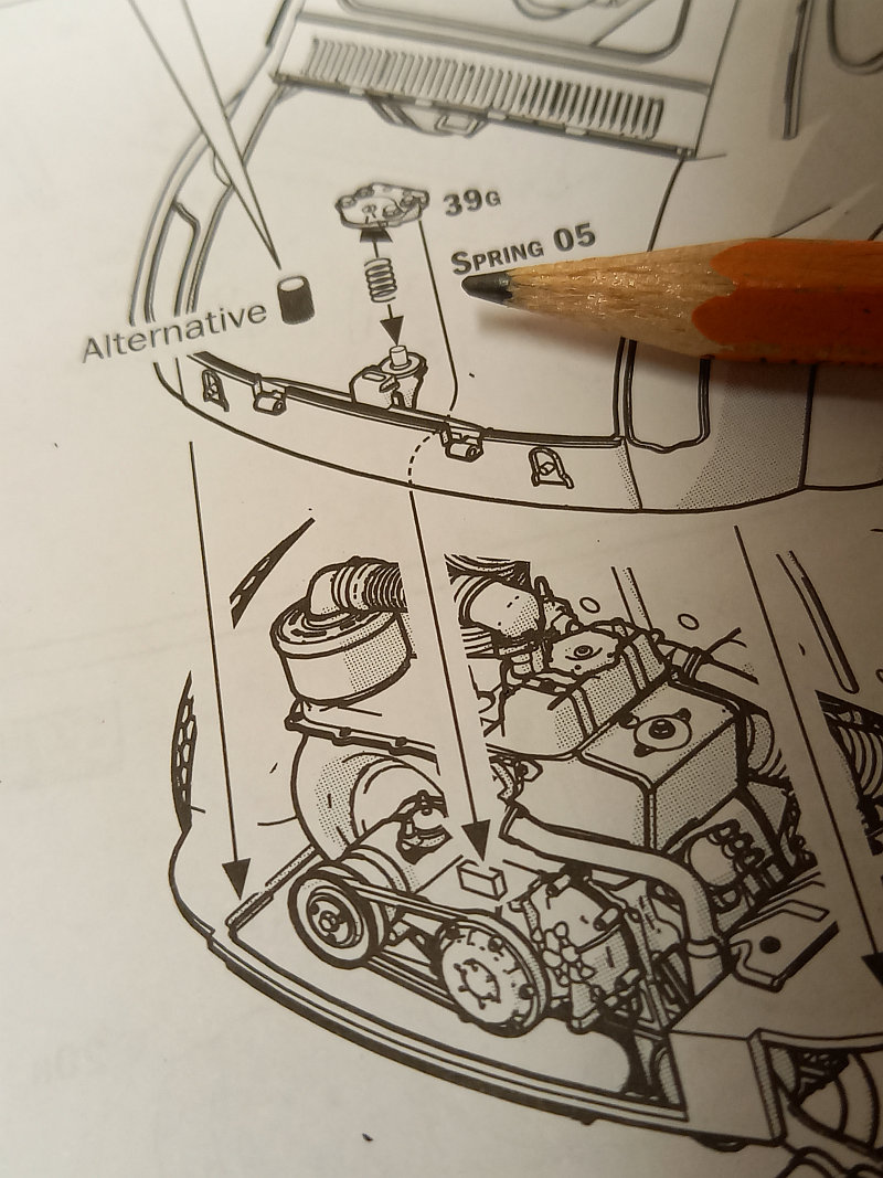

Im BK soll hier eine Feder darunter (Spring 05)
Ohje, wozu dass dann
Das einzige was diese Feder macht, ist Teil 39 aus dem Kleb zu drücken.....
Ich habe sie weggelassen

Und natürlich wurde das Gesicht aufgehübscht:
Lampen, Blinker und Abarth-Emblem kamen dran. Und weil wir auf eigener Achse zum Rennen fahren : Ein Kennzeichen :D
Und unter der Haube wurde die blaue Flüssigkeit gegen Bremsfluid ausgetauscht.
Da hat der Mechaniker wohl nicht aufgepasst - danke für den Hinweis

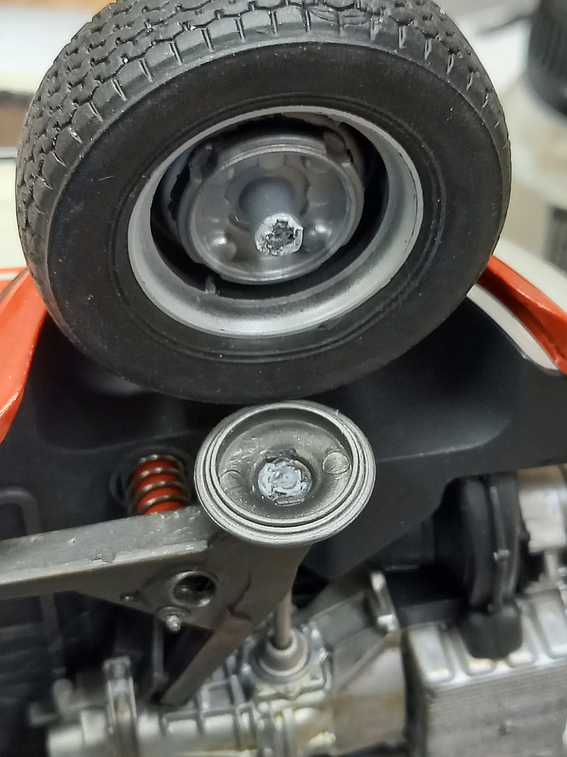

Bei der Montage vom Hinterrad bricht mir die Achse aus...
So sieht der Achsstummel im Original aus.
Darauf soll die Felge gesteckt werden - auf diesen mini kleinen Pin da vorne dran.
Da bei mir die Bremstrommel einfach nicht einklipsen wollte, und das Rad dauernd rausfällt, hab ich es mit Kleb festsetzen wollen.
Der Kleb (zuviel?) hat den ganzen Achsstummel angelöst. Die Kombination mit meinen "Worschdfinger", einer ungeduldigen mentalen Einstellung, sowie einem schlecht vorbereiteten Ablageort um die Sache in Ruhe trocknen zu lassen - (Kurzform : Profi am Bau) - brachte folgendes Endergebnis:
Abbruch
:bang: :cursing:
Ich hab dann einen Eimer 2K-Epoxy angerührt, die Bremstrommel damit geflutet und das Rad drangepappt.....
Aus basta, fertig

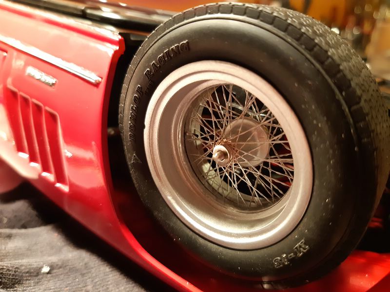

Radachsen
Servus Wolle,
erst einmal herzlichen Glückwunsch zur Fertigstellung der "Knutschkugel" ;) Die vielen Scratch-Details geben dem Modell richtig Leben!
Ich habe das Problem mit dem Achsen gesehen, ich hatte das Gleiche bei einem Revell Ferrari. Die Plastikachsen sitzen schlecht und hängen schief durch, sobald das Modell etwas schwerer wird. Ich hatte es so gelöst:
Die Originalachsen wurden vollständig entfernt, dann eine Bohrung M1,8 gelegt und ein Gewindestab M2.0 eingedreht. Mit dem Bohrwinkel kann man etwas spielen, sodaß das Modell am Ende auf lotrechten Rädern steht und nicht mehr durchhängt.
Je nach vorhandener Substanz kann der Gewindestab in die Bohrung eingeklebt, oder wie hier mit Mutter und Kontermutter verschraubt werden.
Über diese stabile Achse können nun zur Radnabe passende Distanzhülsen geschoben werden:
Sobald das Rad sauber sitzt, kommen eine Beilagscheibe und der Schnellverschluss auf das Gewinde. Der Schnellverschluss erhielt eine Mutter M2,0, die vorsichtig an ihrem Rand verklebt wurde. Somit bekam der Ferrari einen echten Schnellverschluss.
Natürlich braucht es keine beweglichen Räder zum Spielen. Aber in meinen Vitrinen geht es so eng her, dass sich die Modelle so leichter rangieren lassen, wenn die Räder drehen.
Soviel zum leidigen Thema Radachsen. Zu den Türscharnieren finden sich schöne Beiträge auf YT, da bin ich auch am Probieren.

Hallo Reinhard,
das mit dem Achsstummel ist eine Idee
Bei mir kommen aber auch noch die Antriebswellen von der Rückseite rein...
Ok, ja, es gibt Lösungen um das Rad drehbar zu machen.....
Es gibt aber auch 2K-Kleber :rolleyes:
Das war für mich die schnellere Option
Aber danke für den Tipp
