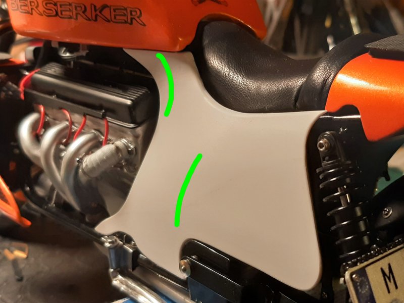

Nun kamen die Seitenteile an die Reihe. Wie alles an diesen Motorrädern, sind auch diese ausufernd groß und werden von dicken Knebelschrauben am Rahmen gehalten. Es sind nicht einfach flache Platten, sondern komplex gewölbte Formen, die dem wuchtigen Rahmen etwas Leichtigkeit - zumindest optisch - verleihen.
Also erst mal wieder Papierschablonen schneiden, Cover aus 1mm PS-Platte ausschneiden, vorbiegen und mit verklebten Verstärkungen an den starken Biegungen 1 Tag durchhärten lassen. Warum 1mm? Weniger war zu lappig und wäre an den Stellen ohne Verstärkung nicht in Form geblieben, mehr hätte scalemäßig nicht gepasst.
Auf die Innenseiten wurden Halterungen geklebt, um die Covers an den Rahmen zu klemmen, also abnehmbar und nicht verklebt, wie auch die Sitzbank. Diese Halterungen dienten auch gleich als Lackierhilfe. Und diese Schlitze da?? Nun, ich kann doch die Covers nicht vom Customizing ausnehmen, und ich brauchte ein Design-Element, um diese riesige Fläche aufzulösen. Also bekamen die Covers die typischen Corvette-Kiemen, an die Konturen angepasst.
Wie schon bei der Kühlerverkleidung, wurden die Kiemen mit dem Lochblech hinterlegt. Soweit, so gut. Aber etwas fehlt noch ... Genau, ein ordentliches V8-Emblem!
Außerdem gefiel mir ein Detail des Heckbürzels nicht: Ich hatte es viel zu gut gemeint mit dem Platz für die Stoßdämpferaufnahme. Die Linie stimmte so nicht :(
Die Lösung drängte sich praktisch auf:

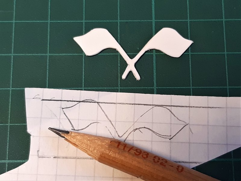

Das V8-Emblem musste schon etwas Besonderes werden, nicht einfach ein Decal. Die Chevrolet-Flaggen bilden ein schönes V und wurden zur Grundlage meines neuen Emblems: Wieder kam das Carbonfasergeflecht zum Einsatz. Über die Flaggen kamen feinsäuberlich ausgefräste 8er, dann wurde das Ganze mit Abstandshaltern auf die Covers geklebt.
Noch ein paar Knebelschrauben eingesetzt, und die Side Covers waren fertig. Das Farbenspiel in den Wölbungen kommt auch gut heraus. Und mein persönliches V8-Emblem ist natürlich unbeschreiblich :)

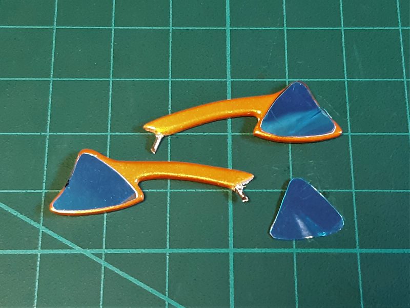

Die Blinker sind immer so eine Sache. Eine Option sind Kellermann-Blinker, klein, unauffällig und TÜV-konform. Hier wurden es Lenkerendenblinker. Warum nicht, bei einer Schwalbe funktionieren sie ja auch ;) 2 Stücke aus einem Rest klaren Kunststoffes zurechtgefeilt, auf doppelseitigem Klebeband fixiert und mit clear orange angepinselt - passt. Die Griffe wurden aus Evergreen-Rohren mit 4mm ID gefertigt und bekamen das schon bekannte Hitzeschutzband herumgewickelt. Die Rückspiegel wurden aus PS-Platten ausgeschnitten, erhielten Lack und Decals und eine selbstklebende Spiegelfolie. Letztere war auch so ein Versuch - wer von Euch hat sich nicht schon mit Rückspiegeln herumgeärgert?! Bare Metal: No-Go. Alu-Folie? Auch nicht. Massiv-Metall poliert? Immer Kratzer in der Vergrößerung. Diese Folie dient eigentlich als Ersatz für echte Spiegel, wenn z.B. die Wand das Gewicht nicht halten würde. Sie ist stabil, aber dünn genug, dass man jedes Stäubchen drunter als Wölbung wahrnimmt. Nach ein paar Versuchen hat's geklappt. Hier die vorbereiteten Teile zur Komplettierung des Lenkers.

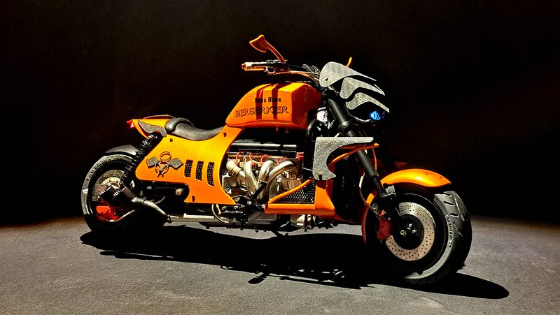

So, das war's mit dem Scratchbau der Boss Hoss V8, Projektname "Berserker". Ich hoffe, es hat Euch gefallen und Ihr konntet vielleicht ein paar Ideen mitnehmen. Es war eine reine Ausgeburt meiner Kreativität und kann sicher nicht mit den feinmechanischen Meisterwerken der anderen Kreatoren mithalten. Das war aber auch nicht mein Anspruch. Ich habe ausprobiert, Materialien getestet und Reste verwertet. Herausgekommen ist das erste Modell seiner Art:
Eine Boss Hoss V8 Custom im Maßstab 1:8.
Ich schicke noch ein paar Bilder vom fertigen Zustand, in angemessener Begleitung, z.B. eine zierliche Kawasaki Z1300, oder auch eine zum Thema passende Kriegerin, die "Touch Of Ice" von Louis Royo.
Viel Spaß und alles Gute!

Hier also noch einige Bilder vom vollendeten Werk. Viel Spaß!
