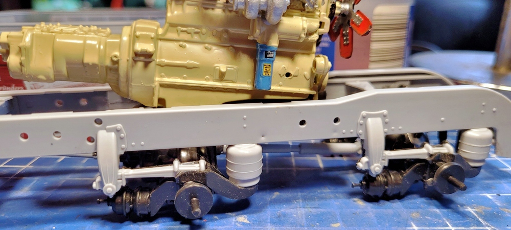

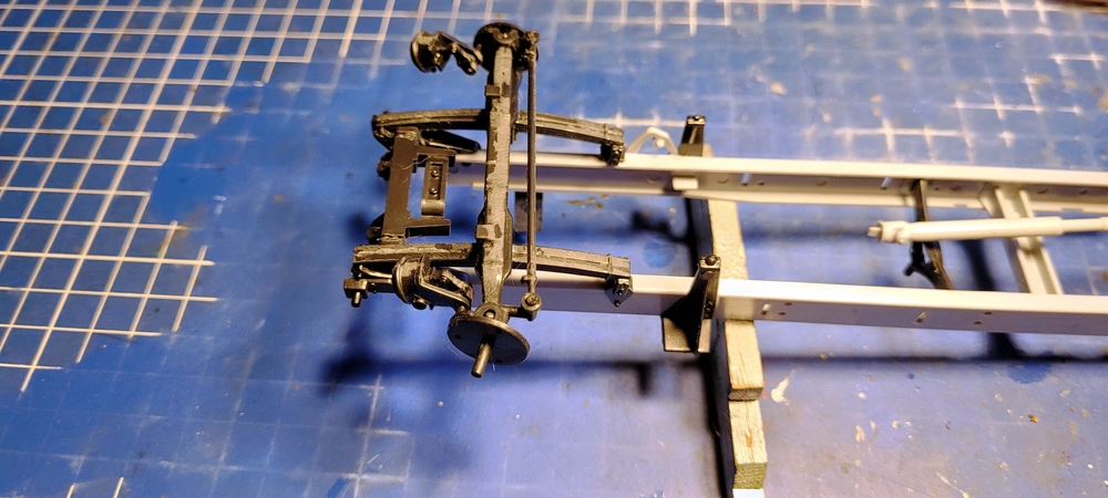

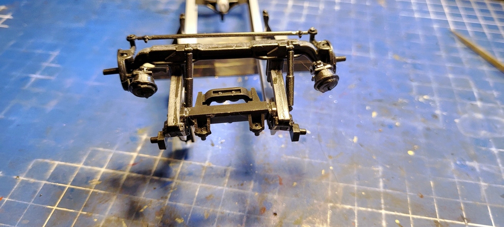

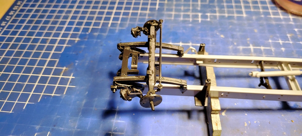

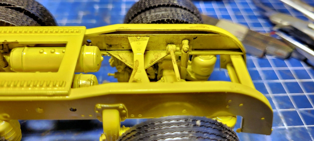

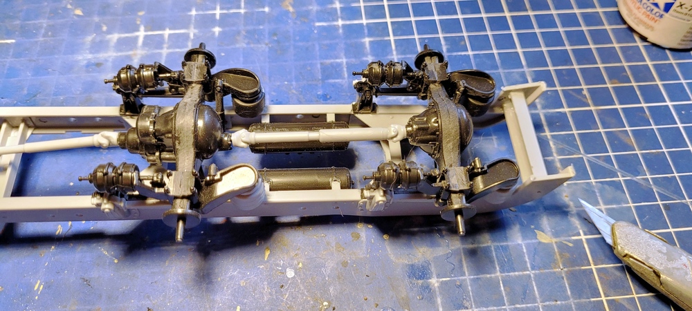

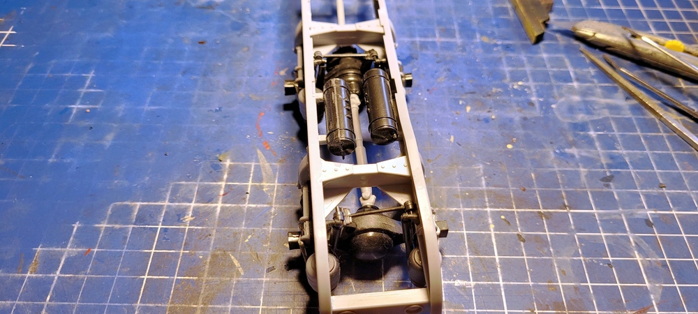

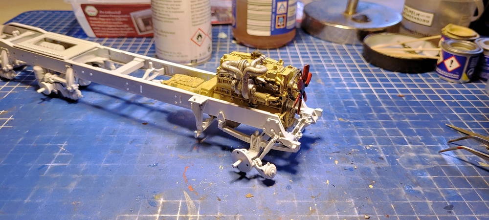

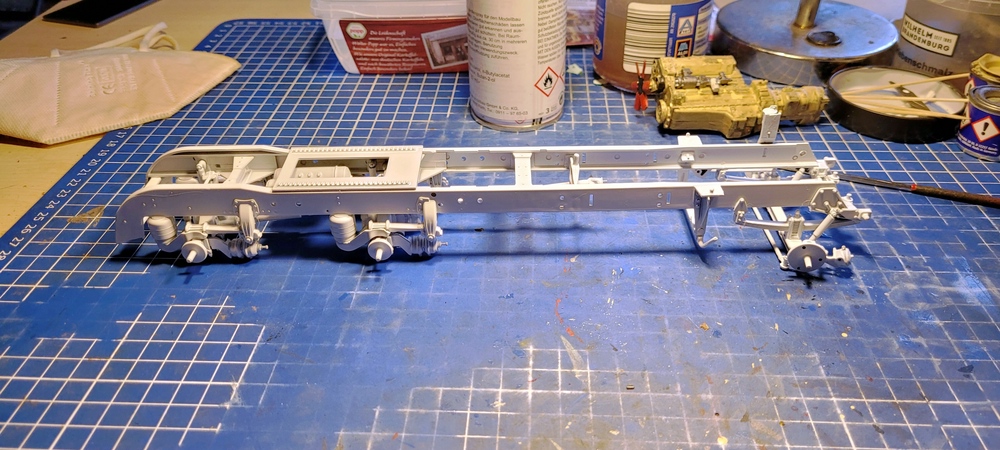

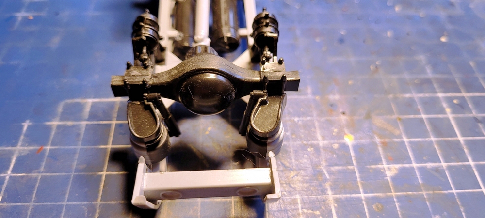

Gestern wurde erst mal die Vorderachse verbaut.
Und sie bewegt sich immer noch.

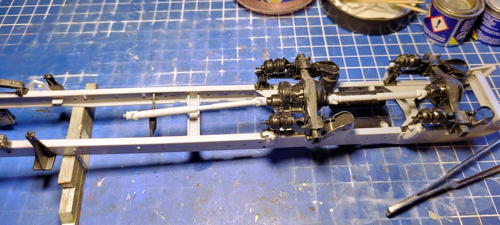

Vorher wurde natürlich der Motor wieder entfernt und der Kardan ist in der richtigen Position verklebt.
Dann wurden noch die Dämpfer verbaut zuerst an der letzten Achse.
Nun an der mittleren Achse.
Nun kamen noch die Stabilisatoren dran, einer pro Achse.
Dann die Dämpfer an der Vorderachse, sie sind nicht symmetrisch angebracht, sonder nach rechts versetzt. Warum man das so macht weiß ich aber auch nicht.

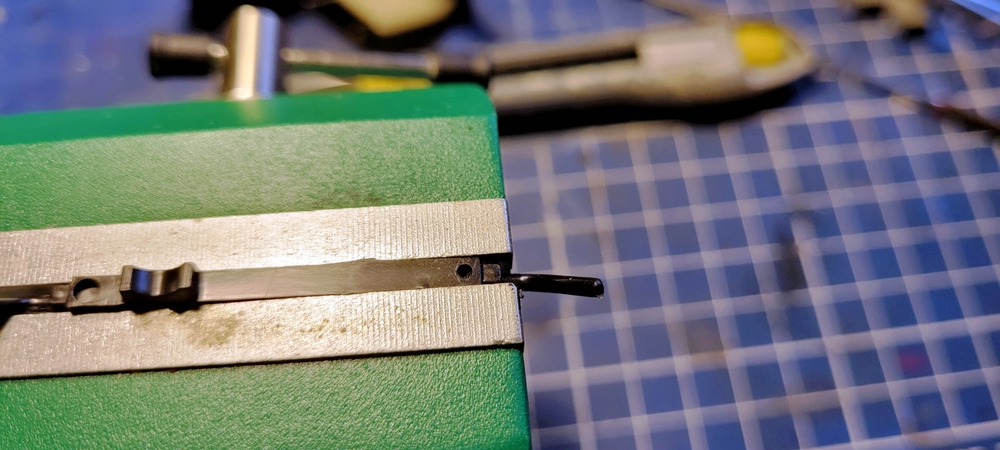

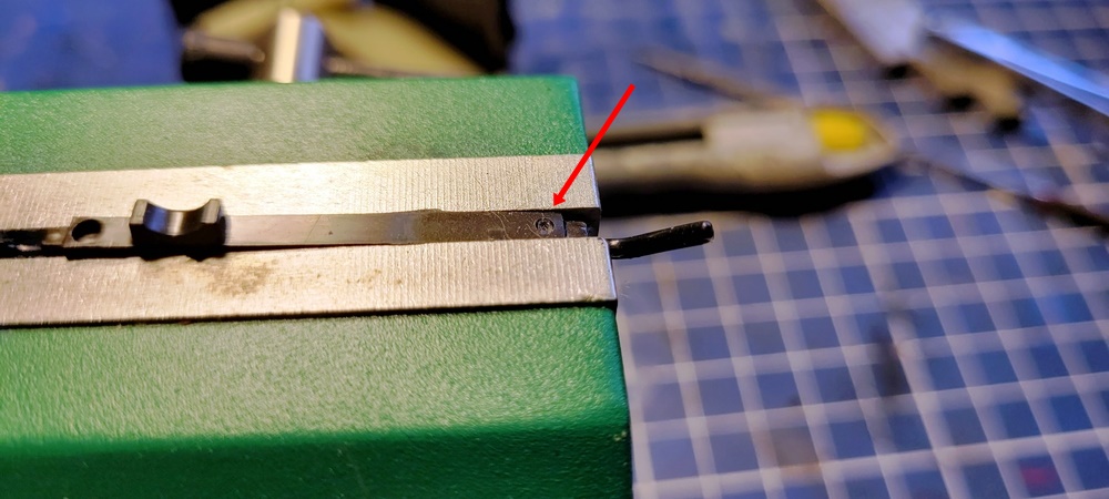

Als nächstes sollte noch eine Halterung für das Auspuffrohr angebaut werden, diese sitzt unten an der Kabinenhalterung und hat dafür zwei Löcher für die Position, aber das kleine Loch ist mit einer Auswerfermarke zugesetzt. Na ja man kann jetzt den Nippel wegschneiden, oder aufbohren, aber nur auf und nicht durchbohren.
Das ist zwar der etwas schwierige Weg, nur halte ich das für stabiler. Nun konnte das Teil auch angebracht werden.
Nun kamen noch die vier Radaufnahmen an die Hinterachsen.
Zum Schluss noch eine Stellprobe mit Motor, der nun auch sein Lüfterrad bekommen hat.

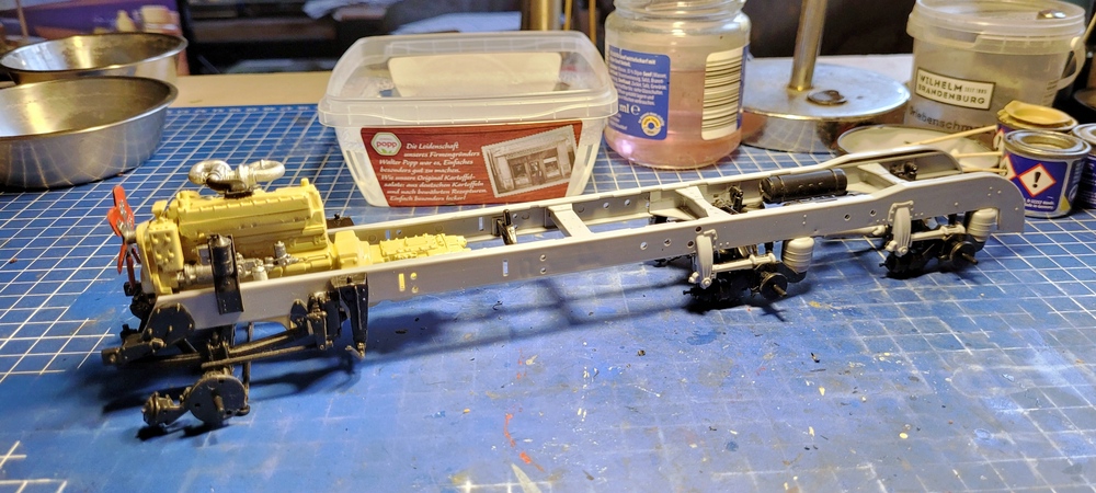

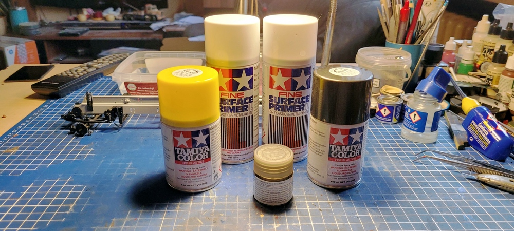

Kommen wir nun wieder zu gestern, was war? Klar die Farbe ist gekommen.
Zweimal Grundierung, braucht man ja immer mal wieder, ein Gläschen Rauchglasfarbe klar, werde ich später für den Insektenabweiser brauchen.
Nun die Farbe für das Fahrgestell, Pearl Gelb. TS-97
Und die Farbe für Haube und Kabine, metalik Grau TS-94
Eigentlich wollte ich Schwarzmetalik haben, aber war gerade nicht verfügbar und so bin ich eben auf diese umgeschwenkt.
Dann wurden noch ein paar Schilder auf die Filter gemacht, auf beiden Seiten.

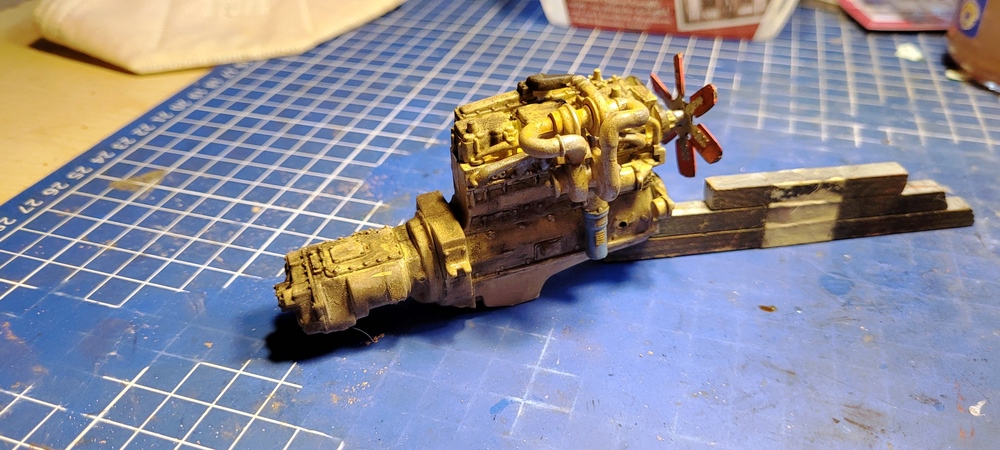

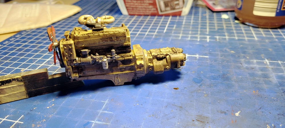

Nun kam noch meine Ölschlamm Schmutzmischung auf den Motor.
Da werden noch ein paar Pigmente dazu kommen, wenn ich es heute schaffe und nach Möglichkeit auch schon Grundieren.

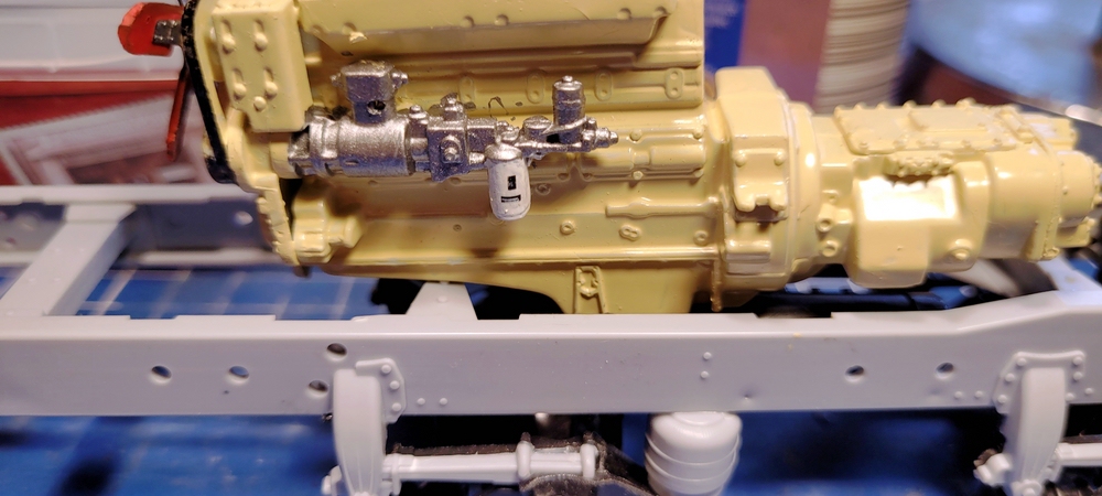

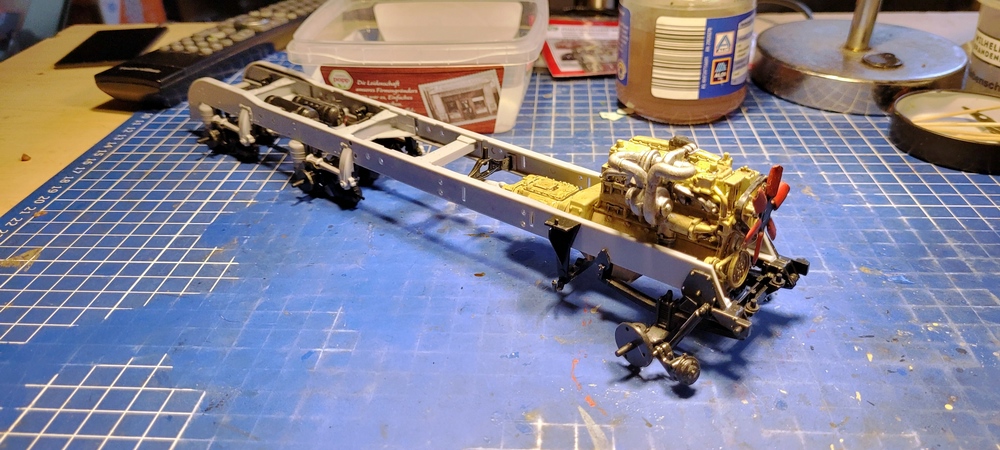

Jetzt aber noch mal eine Passprobe vom Motor im Fahrgestell.

Sehr schön, gefällt mir gut was Du da treibst! Die Alterung macht schon sehr viel her. :ok:
Aktuell im Bau:
Freitag, 24. November 2023, 07:24
Der Motor hat durch deine letzten Arbeiten echt gewonnen. Sieht sehr gut aus, Bernd.
Beste Grüße vom Plastinator
Freitag, 24. November 2023, 12:33
Moin Bernd,
der Motor sieht wie echt aus, super. :ok: Was ihm eine besondere Note gibt sind die Aufkleber. Was macht man mit Rauchglasfarbe?

auf welche Art trägst Du die Verschmutzung am Motor auf? Tupfen oder streichen?
Meiner Meinung nach könnte weniger mehr sein. Ich würde nur an bestimmten Stellen eine Verschmutzung auftragen und die Originalfarbe möglichst erhalten. Den Turbinen würde ich auf jeden Fall eine Rostfarbe verpassen, bei der großen Hitze, die die produzieren, hält da keine Farbe drauf.

Die Backbordseite vom Motor könnte nochmal ein wenig Aufmerksamkeit vertragen. Oben an den Zylinderköpfen sieht es irgendwie komisch aus :nixweis:

Sowohl als auch Joachim, hier finde ich etwas mehr besser, es ist wie eben schon geschrieben ein Arbeitstier und so kommt der Dampfstrahler eher selten, bis gar nicht zum Einsatz. So habe ich das auch in Erinnerung von den Trucks die ich mir von Außen und Innen angucken durfte, wenn ich in den Staaten war.

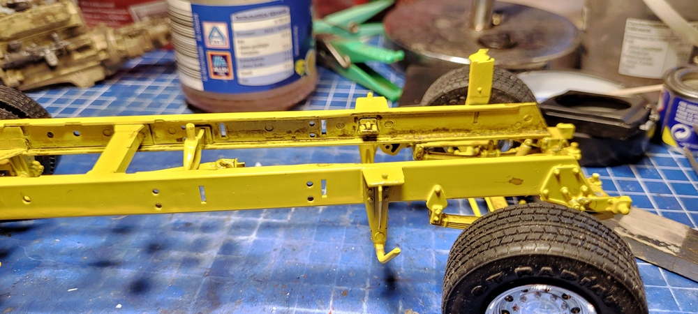

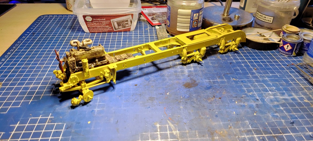

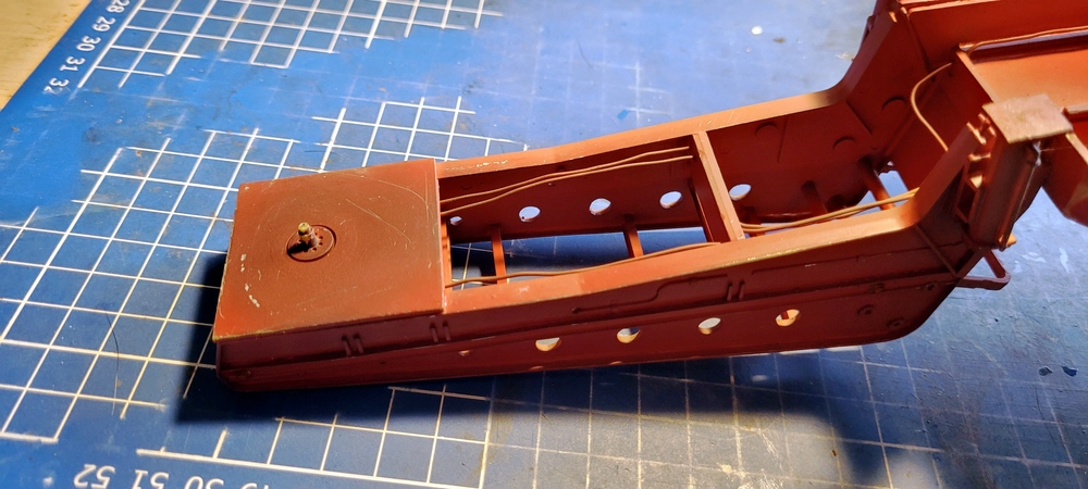

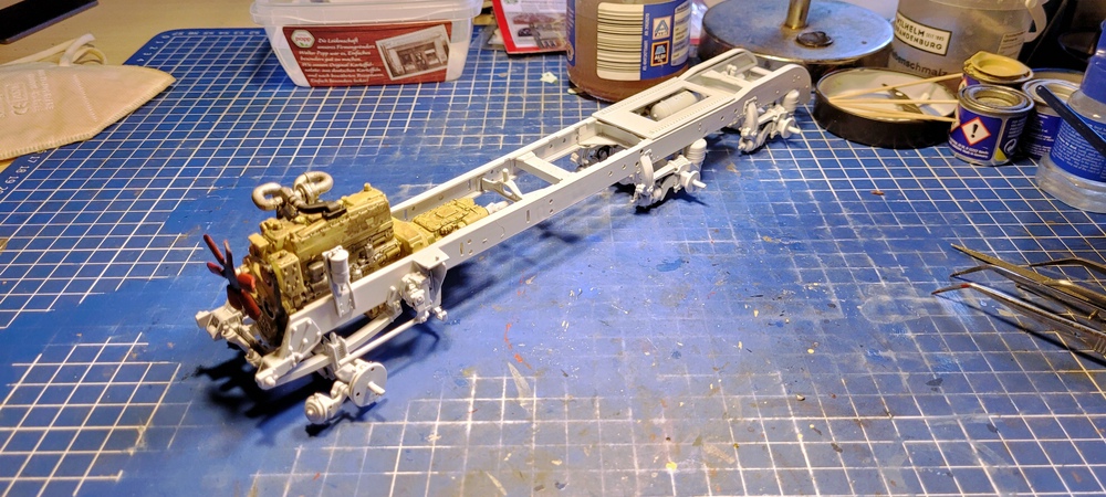

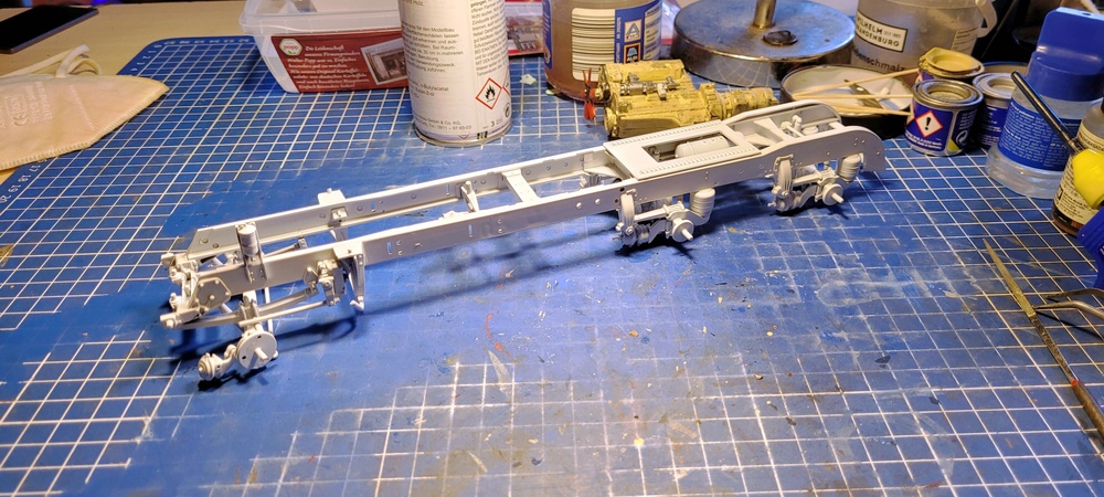

Ok nun wieder weiter, gestern ging es erst mal mit der Grundierung vom Fahrgestell los, da ich hier noch nicht wusste wie schnell diese trocknet. Erst mal von oben.
Dann von unten.
Da der Motor noch keine Pigmente hatte und ich so noch nichts an der Grundierung versauen konnte, kam der Motor noch mal ins Fahrtgestell.
Nun kamen noch Pigmente zum Einsatz Rost an den Turbos, sieht man bei dem künstlichen licht nicht so gut, aber ohne Licht geht es zur Zeit gar nicht. Dann noch schwarze Pigment dazu.

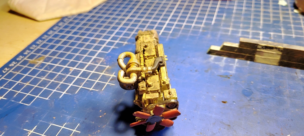

Also nun ein Kleiner Rundgang um den Motor.
Und dann noch eine Dreckmischung aus braunen und grünen Pigmenten an die Ölwanne und an der Unterseite vom Getriebe.
Nun kann das noch mit matten Klarlack gesichert werden und was als nächstes kommt, zeige ich euch beim nächsten mal.

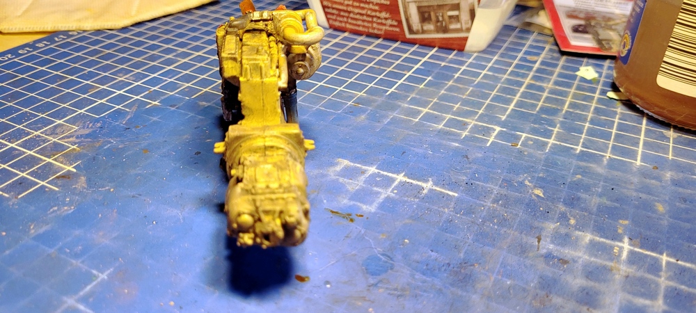

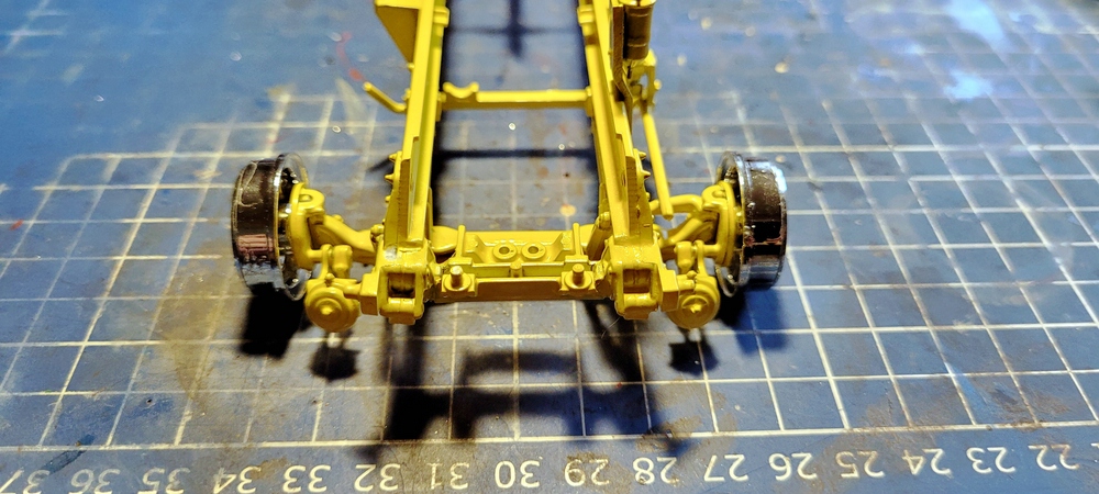

Gut Gestern ging es dann mit der gelben Farbe weiter, deckte schon sehr gut und die eine Dose hat auch gerade so gereicht, passieren darf also nichts mehr, zum ausbessern müsste ich dann noch mal Gelb bestellen.
Der Motor durfte auch schon mal Probesitzen.
Das habe ich dann erst mal zur Seite gestellt, damit die Farbe auch richtig aushärten kann.

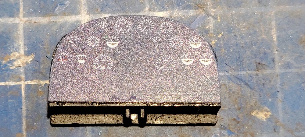

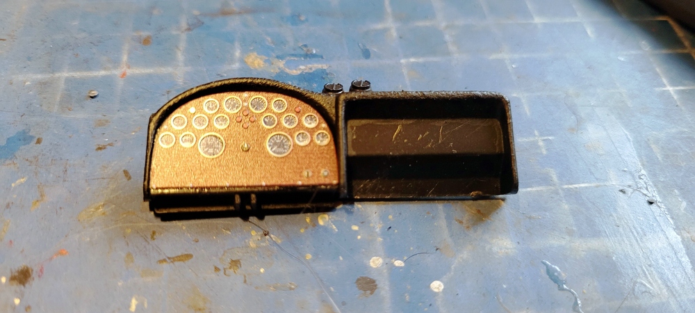

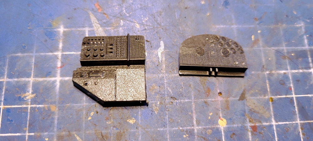

Ich habe mich dann mal mit den Kabineninnen Teilen beschäftigt, auch weil ich wissen wollte ob die passen.
Dazu müssen aber die angespritzten Armaturen erst mal entfernt werden.
Dann konnte das Unterteil, mit den Skalen angebracht werden, sieht mal leider nur schlecht bei Kunstlicht.

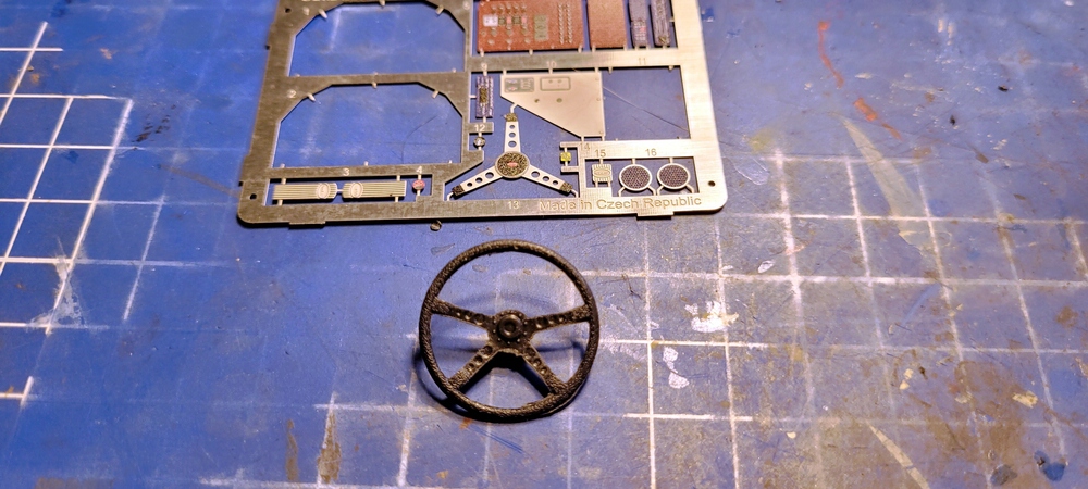

Dann habe ich festgestellt, das auch CTM mal Fehler macht, es gibt im Satz nur einen Dreispeichen Einsatz für das Lenkrad, aber Clydes hat ein Vierspeichen Lenkrad.
Gut da wird es noch etwas Arbeit am Lenkrad geben. Aber nicht heute, ich lege heute mal eine Pause ein.
Dann wurde noch das Oberteil, für die Skalen angebracht und ich hatte vergessen zu sagen das ich das schwarze Kunststoffteil vorher noch mit Revell SM schwarz 302 lackiert hatte.
Das ist noch nicht verklebt, kommt aber noch, also bis zum nächsten mal dann wieder.

Das Gelb hat gut gedeckt, das aber bestimmt erst nach mehreren Durchgängen. Jedenfalls benötige ich immer mehrere, es dürften so an die 8 bis 10 sein :roll: .
Das CTM Fehler macht kann ich nur bedingt zustimmen. Wahrscheinlich gibt es soviele Varianten das man da nicht an alle gedacht hat. Aber zwei Lenkräder hätte man schon beifügen können, eines mit drei und eines mit vier Speichen, dann hätte man schonmal etwas Auswahl.

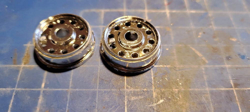

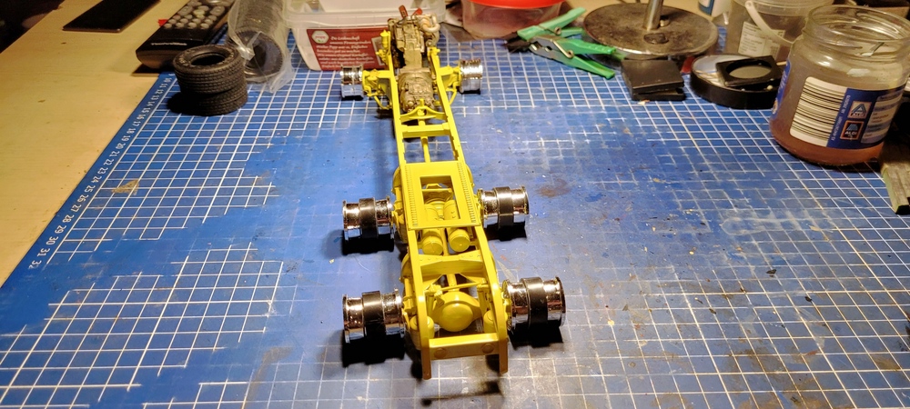

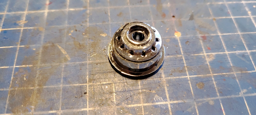

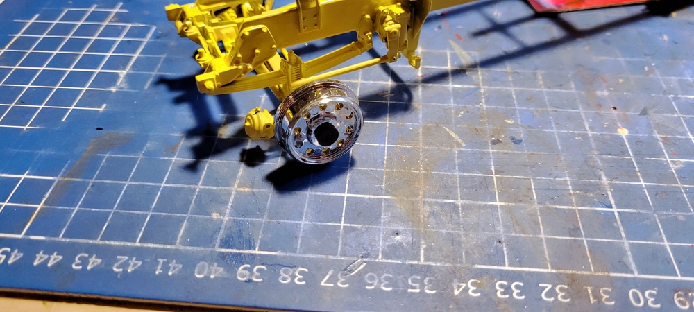

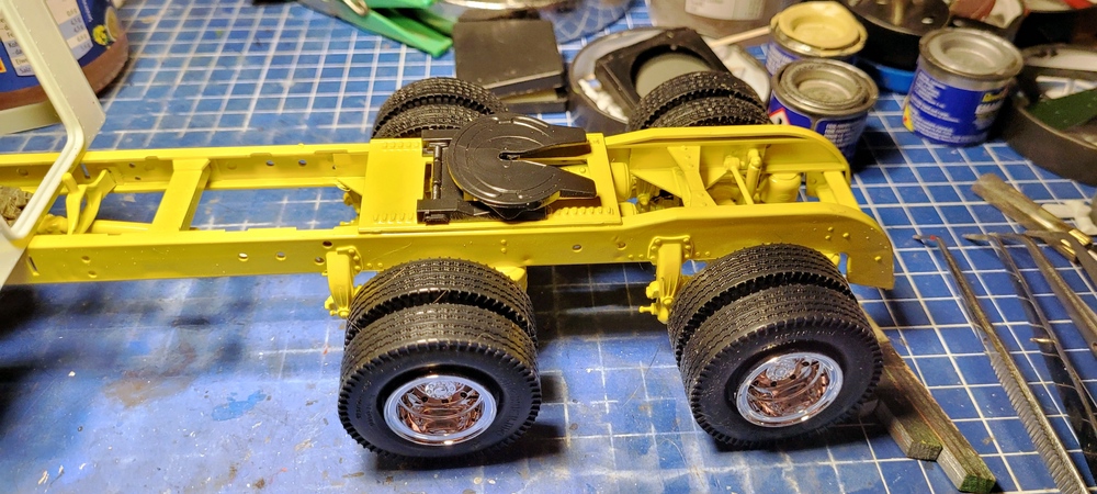

Hier die Felgen für die breiten Vorderreifen.
Befestigt sind mit so etwas wie Polycaps, obwohl es keine sind.man muss da kleben.
Dann die Innenhälften an der Achse anbringen.
Genauso macht man das mit den vier Felgen, für die Hinterachse und nicht vergessen, die Stellen vom Chrom befreien an denen später geklebt wird.

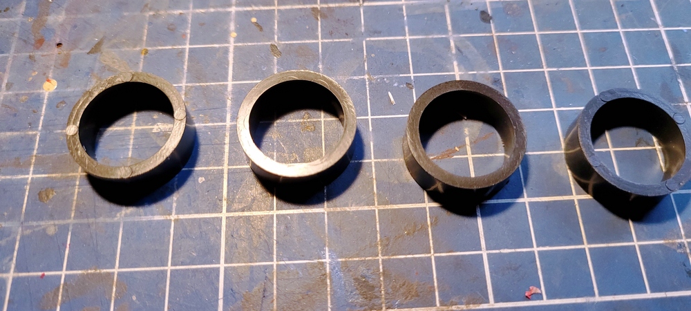

Dazu kommen dann noch vier Distanzringe, an denen Vorher noch die Auswurfmarken entfernt werden sollten, dann passt das besser.
Soweit fertig sieht es dann so aus, es fehlen nur die vier äußeren Felgen für die Hinterachse.

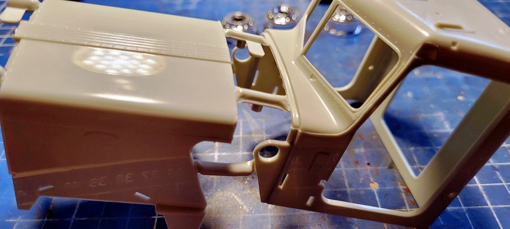

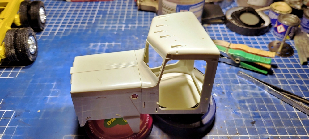

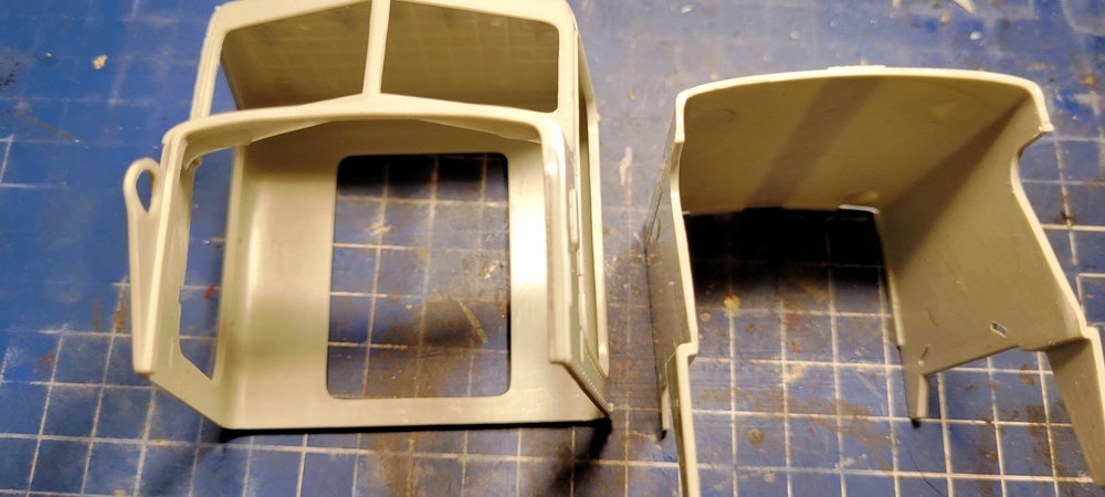

Dann habe ich mir mal Kabine und Haube angeguckt, da sind Angüsse dran so dick wie die chinesische Mauer.
Nun konnten auch die außen Hälften der Felgen angeklebt werden. Das sieht bis jetzt so aus.

hm, merkwürdig das CTM ein dreispeichiges Lenkrad anbietet obwohl der Bausatz ein anderes hat!? Gabs den Bausatz schon mal mit einer anderen Variante?
Das Fahrgestell sieht schon mal sehr schön aus. Die Kabine würde ich mit einer Bügelsäge grob mit Rest abtrennen, nicht abknipsen und dann den Rest am Teil verfeilen, so habe ich das damals bei dem Modell gemacht.

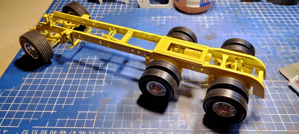

Dienstag, 28. November 2023, 05:22
Moin zusammen,
Ja Alex den gab es in einigen Ausführungen von Revell, als drei und vier Achser. Alskan Hauler, Black Widow zB.
Ist ja schon erledigt, ich habe, seit dem Bau meines großen Wreckers, einen guten Seitenschneider von Tamiya, der das auch kann.
Kein Grund für Komplexe Torsten, ich bin ja auch schon Rentner und wenn ich mich nicht gerade um MKK kümmere oder in der Küche stehe um zu kochen, habe ich Zeit zum Bauen. Dafür setzte ich mir immer ein Tagesziel und wenn es erreicht ist, mache ich Feierabend. Nur manchmal kommt mir auch mal was anders dazwischen, den Computer einer Nachbarin richten, oder halt meinen eigenen. Demnächst kommt noch eine neue Festplatte, denn die welche ich mir gekauft hatte ist defekt und dann kann ich auch da die volle Leistung meines neuen HP ausnutzen.

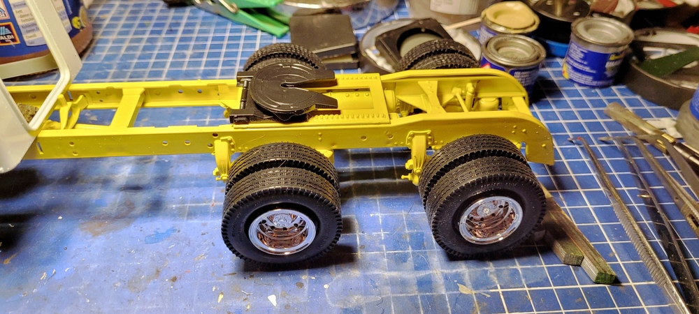

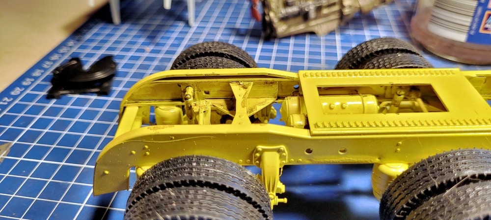

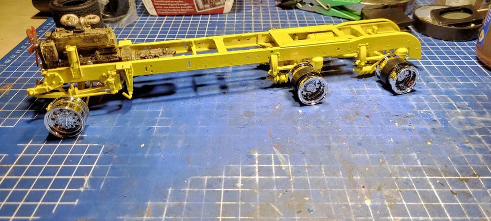

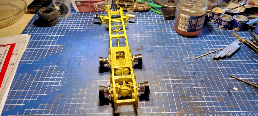

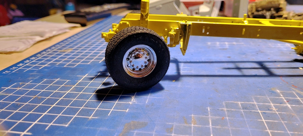

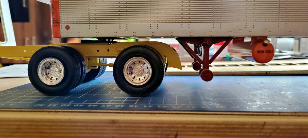

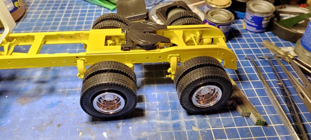

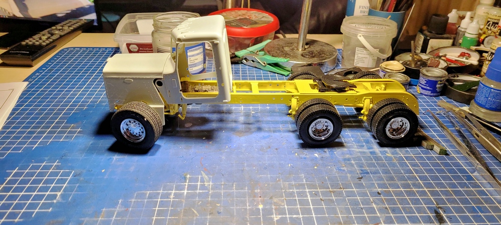

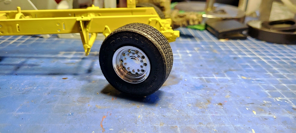

Gestern war mein Tagesziel zehn Reifen montieren, Angefangen habe ich mit den Dicken und breiten Reifen der Vorderachse.
D.H. Reifen vorsichtig über den Rand ziehen und den Rest dann hinterher, beim nächsten mal mache ich das wieder anders. Aber die Vorderreifen waren dann montiert.
Die Lenkung funktioniert auch noch, hier mal von der anderen Seite.
Nun die Reifen der Hinterachse, hier mal während des Montierens. Die mittlere Hinterachse war da schon fertig und die Letzte sollte dann noch folgen.
Dann war auch das geschafft und das Fahrgestell steht nun auf den eigenen Schlappen.
Und wie schon oben Angesprochen, beim nächsten mal mache ich das so wie immer, erst Felgen zusammenbauen, dann die Reifen aufziehen und zum Schluss, alles zusammen anbringen.
Ein Tagesziel für heute habe ich noch nicht, aber es wird sich wohl um das fünfte Rad, die Sattelplatte drehen. Die Reifen werden ganz am Schluß noch ausgerichtet, sonst mache ich das während des Baues ein paar mal.

Das sieht ja jetzt schon klasse aus, Bernd.
Eine Anmerkung: Es hat den Anschein, dass du die Laufflächen der vorderen Reifen leicht angerauht hast, was sehr gut
aussieht. Die hinteren Pendants glänzen dagegen wie eine Speckschwarte. Willst du hier nochmal ran?

Moin zusammen,
Stimmt Bernd, manchmal ja und manchmal auch nicht, bei mir ging da der ganze Nachmittag dafür drauf, weil man hier wirklich vorsichtig Arbeiten muss sonst bricht man die Felgen wieder ab, aber egal die Reifen sind nun da wo sie hingehören.
Danke Peter, ja bei den Vorderrädern was es auch notwendig, da sie mittig einen Grat hatten, die kleineren Hinterräder eben nicht. Aber ja da gehe ich später noch mal ran, sobald ich wieder grobes Schleifpapier und Doppelseitiges Klebeband habe, damit ich das Schleifpapier auf meinem Schleifstab befestigen kann.
Ok, danke Torsten für den Zuspruch, aber einen Formel 1 Anspruch habe ich aber nicht, auch gucke ich seit einigen Jahren keine Rennen mehr.
Gestern ging es dann erst mal um das fünfte Rad, hier hat Revell eine bessere Konstruktion als AMT, man muss nicht selber dafür sorgen das die Sattelplatte beweglich bleibt, das ist schon Bestandteil des Bausatzes. Man legt die Halterung in die Sattelplatte und dann kommen die Befestigungen einfach drüber, dann verklebt man sie von außen.
Damit es dann zusammenhält kommen noch je eine schmale Klammer zum Einsatz.
Dann habe ich mir mal Motorhaube und Kabine angeschaut, was muss ich da noch schleifen?
Außer ein paar Graten, wobei auch gleich die Angüsse mit entfernt werden und ganz kleinen Fischhäuten nichts weiter.
Passt soweit schon mal gut zusammen. Nun noch eine lockere und wackelige Passprobe und ich war zufrieden.

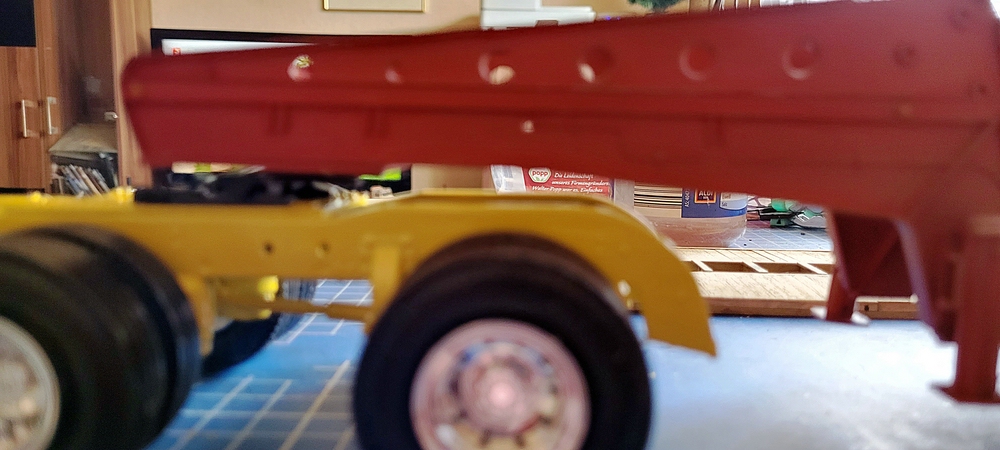

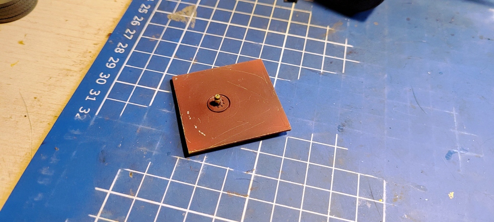

Nun schon mal die Sattelplatte auf gelegt, die kann man bei Amitrucks ja verschieben, von einem Ende zum anderen.

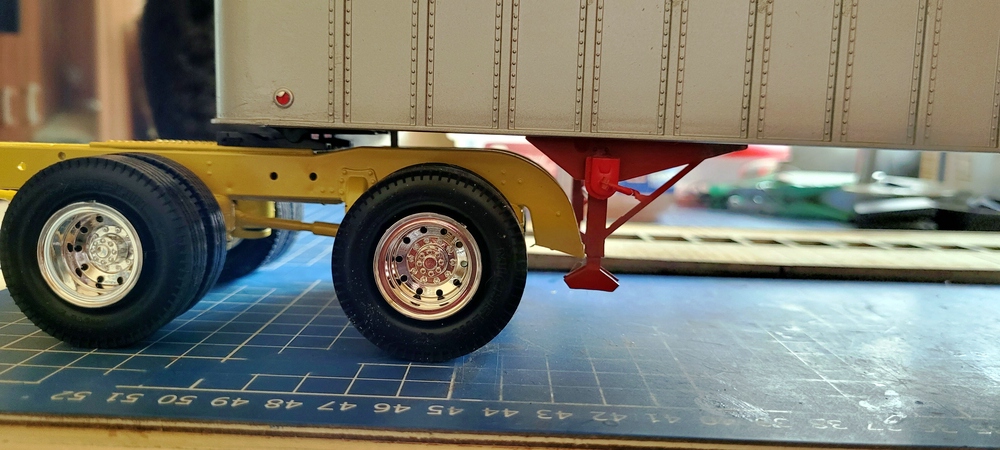

So gesehen war es das für gestern schon wieder, aber eine Frage beschäftigt mich schon, seitdem ich das Fahrgestell zusammen habe. Die da lautet: Kann man mit diesem Fahrzeug und auch im Modell einen Standardtrailer ziehen? So gesehen eine Frage an Radio Eriwan. :abhau:
Antwort: Im Prinzip ja, aber...... Genau das aber ist es, ein Standard 20' Trailer geht nicht, da sind die Stützfüße im weg, der Königszapfen kommt nicht mal in die nähe von der Verriegelung der Sattelplatte.
Einen 40' Standardtrailer, bedingt ja, aber auch hier kann man Beschädigungen nicht ausschließen.
Bleibt nur ein Trailer mit langem Schwanenhals und so einen hatte ich mir vor Jahren schon mal gebaut.
Hier nun mal der gesamte Zug, auch mit seiner potentiellen und einzigen Beladung.
Der Trailer ist ein Umbau aus einem Europäischen Revelltrailer, wer sich das mal angucken möchte kann das >Hier< bei meinem Lonestar machen, man muss nur ziemlich weit nach hinten, bei Standardeinstellgen ab Seite 7 und dann noch unten scrollen.
Aber auch die Raupe könnt ihr euch >Hier< noch mal anschauen, wenn man will.

Aber oft löst sich mal ein Teil, so wie gestern als ich das wieder wegstellen wollte, die Platte mit dem Königszapfen hatte sich gelöst.
War dann auch schnell wieder angebracht.

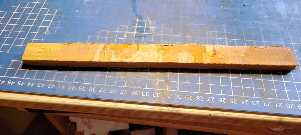

Hier mal mein Schleifstab, für die Reifen, der sieht schon arg ramponiert aus.
Auch mit der anderen Seite ist nicht mehr viel los.
Mal sehen wann sich die Gelegenheit ergibt, nach Marburg zu fahren und da mal einen Baumarkt zu Plündern, aber es eilt ja noch nicht so.
Dann habe ich angefangen den Rahmen von innen etwas zu verschmutzen, dafür habe ich wieder die ÖL/Schmutzmischung von Vallejo genommen.
Das zeige ich euch jetzt in zwei Bildern für den linken Rahmen, von voren nach hinten.
Nun die andere Seite von hinten nach vorne, damit es nicht so eintönig wird. :grins:
