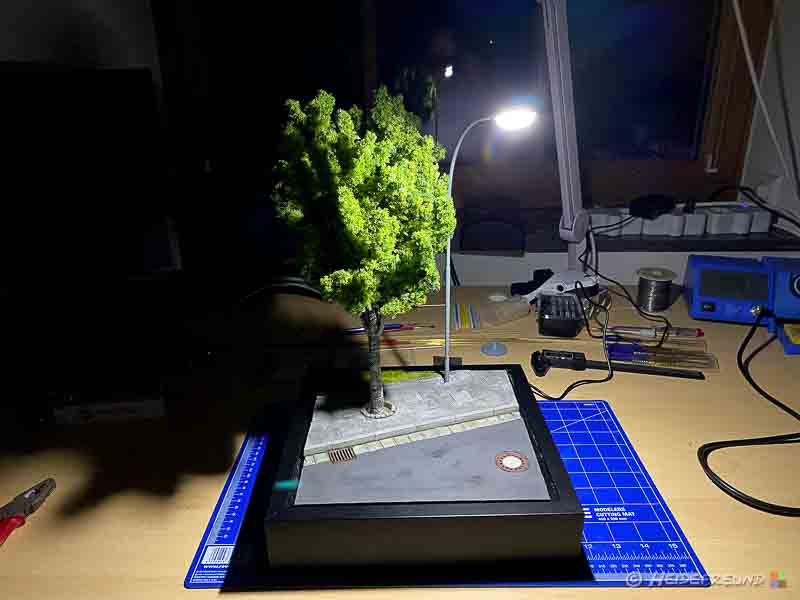

Ich habe mit den elektrischen Komponenten angefangen, so habe ich vier Löcher in den Rahmen gebohrt und etwas aufgefeilt, um dort die Buchse für das Netzteil und die drei Schalter einzulassen. Einer dieser Schalter ist für die Straßenlaterne, auf die zwei weiteren gehe ich nachher natürlich noch ein
Für die doch zu dunkle Straßenlaterne habe ich eine Lösung gefunden, ich habe über ein Elektronikforum die Möglichkeit erhalten, eine Platine durch die Firma Aisler (https://aisler.net/?lang=de-DE) ätzen zu lassen, es war sehr günstig, unkompliziert und es sind Kleinstmengen (ab 3 Platinen) bestellbar.
Auf ihr sind 9 Stück neue, superhelle 3014 SMD verlötet, und diese werden als 3 Stromkreise betrieben (3 á 3 Stück), welche mit je einem 220 Ohm Widerstand bei 12 Volt Betriebsspannung mit etwa 15mA laufen, so sind sie wirklich hell wenn alle Verbraucher in Betrieb sind, und die Wärmeentwicklung ist durch die Ableitung über die Platine vertretbar
Diese Platine wird dann, wie vorher mein 1. Versuch, in den Straßenlampenkopf eingeschoben, die Zuleitungen wieder durch den Mast in den „Unterbau“ geführt und angeschlossen. Ein Testbild bei Dunkelheit (es leuchtet den gesamten Raum aus, man könnte das Diorama dann auch als Stand-Deko-Lampe nutzen):

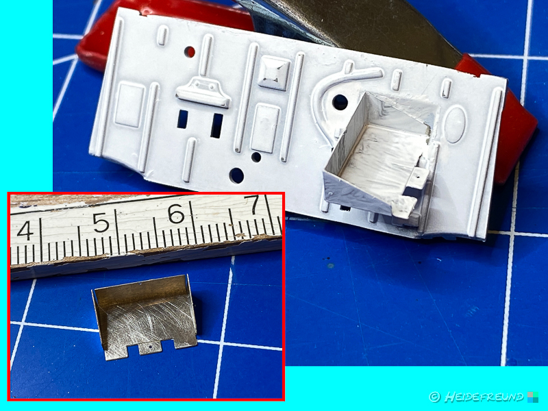

Für den offenen Kofferraum, welcher im Bausatz eigentlich nicht vorgesehen ist, habe ich ein Profil geschnitten und gefeilt, welches unter die Heckscheibe kommt, und an welchen dann - wie beim Original - der Kofferraumdeckel befestigt wird, eben das, was auch verchromt ist

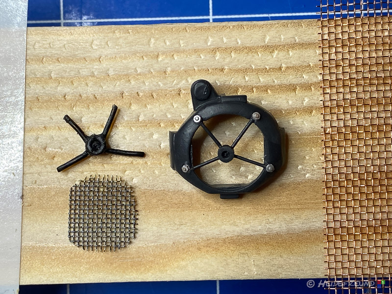

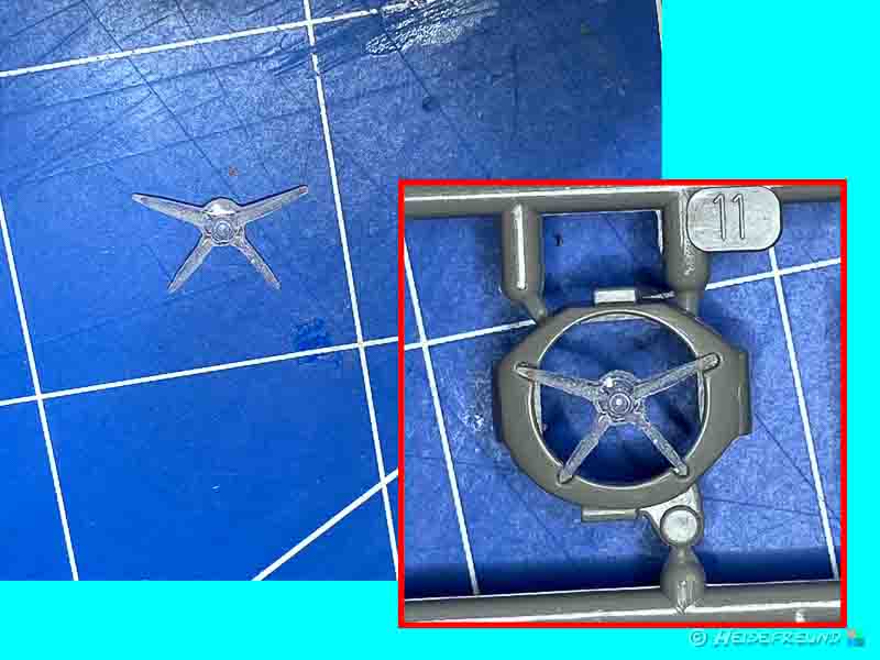

Vom Bürzel zum Schnabel: Der Bausatz sieht für die Halterung samt Schutzgitter vorm Kühler ein Klarsichtteil vor, auf welches ein Decal aufgebracht werden soll, und so soll es gebaut werden
Das mochte ich aber nicht leiden, und ich habe das Klarsichtteil etwas bearbeitet und wollte es in Kombination mit einem „eigenen“ Schutzgitter verwenden

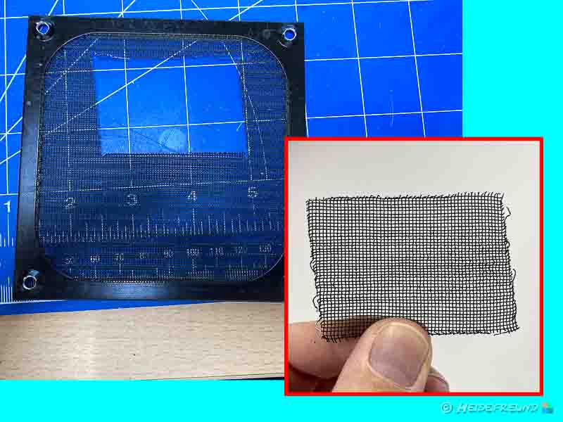

Das eigene Schutzgitter (statt „Gitter-Decal“) habe ich aus einer alten Computer-Lüfterabdeckung herausgetrennt, welches in kleinen „Wellen“ geprägt ist, und es zwischen zwei Holzstücken im Schraubstock „plattgedrückt“, wodurch in der Kombination mit der Beschaffenheit dieses Gitters - eigentlich - ein stimmiges und optisch passendes Stück „Kühler-Schutzgitter“ herauskam
Aber auch das gefiel mir nicht so richtig, denn diese Halterung und auch das Schutzgitter sind in Natura noch viel filigraner, wie so oft im Plastikmodellbau, deshalb habe ich aus 0,8 mm -Messingrundprofil und einem Stück 3 mm - Messingrohr eine neue Halterung zusammengelötet
Mein neues Schutzgitter besteht aus einem feinen Messinggitter mit einer Maschenweite von 0,50 mm und einem Drahtdurchmesser von 0,20 mm, was nicht exakt maßstabsgetreu ist (Maschenweite im Original 15 mm, bei 1:24 wären das 0,625 mm), aber mir schien es optimal.
Ich habe einen „Ring“ Schmucksteinkleber auf das Gitter aufgetragen, und es an der Innenseite entlang ausgeschnitten, so konnte es sich nicht „aufrubbeln“

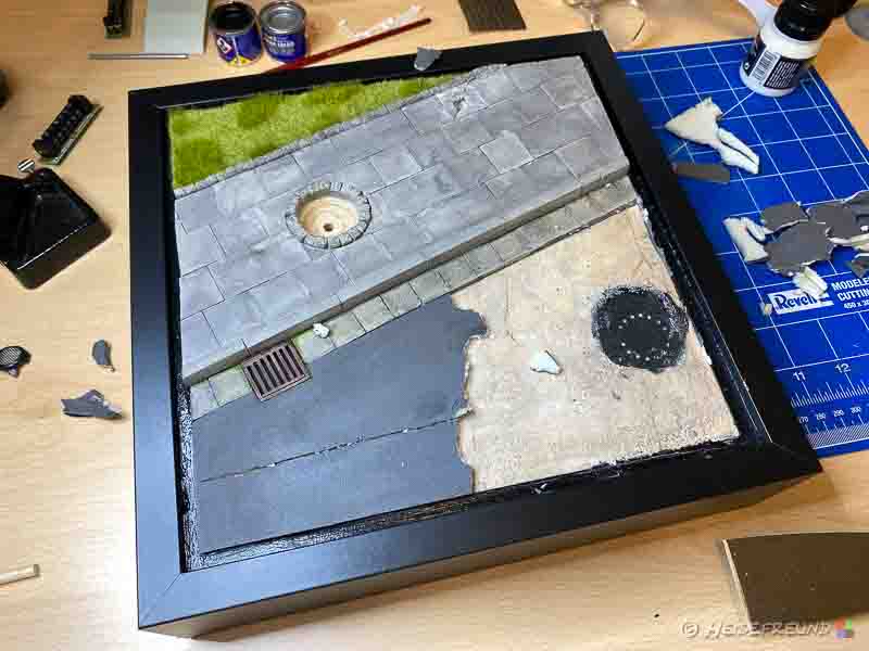

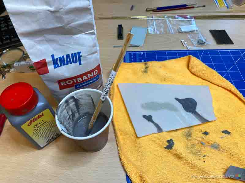

in der Realität wird die Straße repariert, wenn sie beschädigt ist, zumindest im Idealfall, entweder wird ein komplett neuer Belag aufgebracht, was aber kosten- und zeitintensiv ist, oder man „flickt“ mit Rollsplitt und/oder Gussasphalt! Und natürlich wollte ich Kosten und Zeit sparen, also habe ich „Modellbau - Gussasphalt“ hergestellt
Ich habe Knauf-Rotband, einen Haftputzgips mit hervorragenden Hafteigenschaften, um ein wenig Volumen bzw. Füllmaterial zu erhalten, zusammen mit meiner HEKI-Asphaltfarbe sehr flüssig angerührt, in ein Stück Heki-Dur - Platte eine vergleichbare „Schramme“ eingedrückt, und meinen „Gussasphalt“ in verschieden flüssigen Zuständen zum Testen dort aufgetragen
Im Prinzip funktioniert das gut, allerdings nicht für meinen Zweck! Entweder war mein Asphalt sehr dünnflüssig, wirklich gut im Sinne von selbstnivellierend, in diesem Zustand wurden dann aber die Schrammen nicht „gefüllt“ und ausgeglichen, oder er war etwas dicker, füllte die Schrammen zwar auf, war dann aber zu zähflüssig, um zu verlaufen, und sah dann irgendwie „wie gewollt und nicht gekonnt“ aus.
Der „Asphalt“ ohne Farbzusätze wird auch brüchig, bei den Proben hingegen, denen Farbe beigemischt war, wurde er sogar ein wenig flexibel und gummiartig, ohne zu zerbrechen. Viel gelernt, und zumindest vom Gedanken her sehr nah an der Realität, nur eben leider unbrauchbar.
Ich habe parallel auch mit verschiedenen Spachtelmassen experimentiert, aber nichts davon hat mir gefallen, und meiner Meinung nach das Gesamtbild nur weiter verschlimmert
Also:
Ich warte jetzt auf die Lieferung einer nachbestellten Heki-Dur - Platte für einen neuen Straßenbelag.
The show must go on! :wink:

Donnerstag, 15. Juni 2023, 15:25
AUTSCH ;(
Wäre eine Ausschnitt nicht eine Möglichkeit gewesen?

Ja, Ingo, möglicherweise, aber ich denke, dafür ist die Straßenfläche zu klein, und die Ausbesserung hätte den Bereich vereinnahmt...
Ich bin auf Deine "Stein-Masse" gespannt :ok:

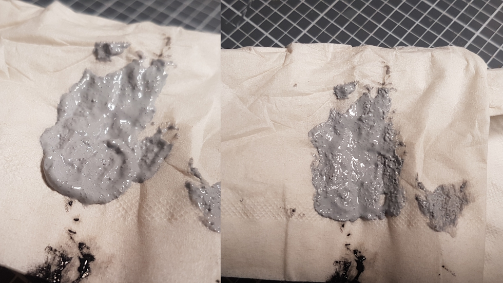

Freitag, 16. Juni 2023, 07:34
ich verwende STYLEX Steineffekt Paste
Aus der Tube kommt sie wie ein dünner Brei, mit kleinen Körnchen (links) trocknet dann aber rau auf (rechts)
Ich denke (noch nicht probiert) das man die Paste bestimmt auch noch vor dem Auftragen einfärben kann :nixweis:.

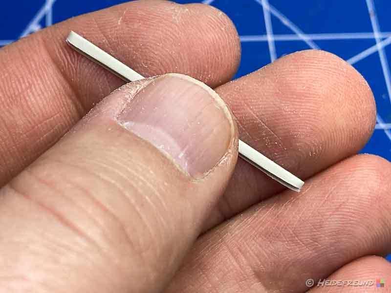

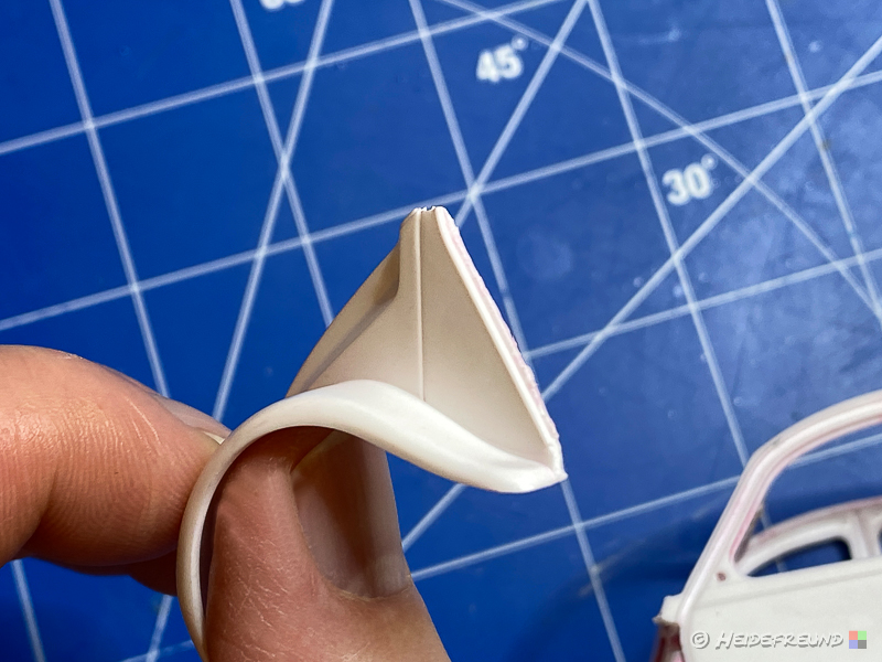

Ich habe aber auch ein wenig an der Ente gebaut, aber auch hier wurde erst einmal etwas erneuert, ich habe meine Halterung samt Schutzgitter vorm Kühler noch einmal neu gebaut, weil das Vorhandene im verbauten Zustand für mich doch noch zu „grob“ aussah. Jetzt besteht die Halterung aus einem zusammengelöteten 0,6 mm - Messingrundprofil, einem „Mittelstück“ aus einem aufgeklebten 2 mm Plastikrohr, und das neue Schutzgitter wurde aus einem Kupfergitter mit einer Maschenweite von 0,80 mm und einem Drahtdurchmesser von 0,20 mm herausgearbeitet, was sehr schwierig war, weil Kupfer eben sehr weich ist.
Und ich habe, wie es am Original zu finden ist, Muttern (mit einem Durchmesser von 1,1 mm) auf der Schutzgitter-Halterung angebracht, mit welchen es beim Vorbild am Lüftergehäuse befestigt ist. Leider ist mir beim „Anpressen“ über Nacht eine der Muttern ein kleines Stück verrutscht, aber das lasse ich jetzt so, es wird weder meine Frau, noch die Ente stören, und mich stört es auch nicht.
Hier zwei Photos der Arbeitsschritte:
Gegenüberstellung, links alt, rechts neu:

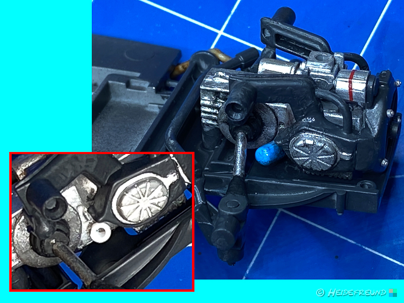

Mit dem Motor habe ich auch begonnen, und so sieht er samt Kühler im Moment aus:

Ich habe meiner Ente einen Ölfilter samt Anschluss am Motorblock spendiert. Revell hat diesen komplett ignoriert, und wir wissen alle, ohne geht es nicht, und ich habe den Motor ein wenig ententypisch verschmutzt:

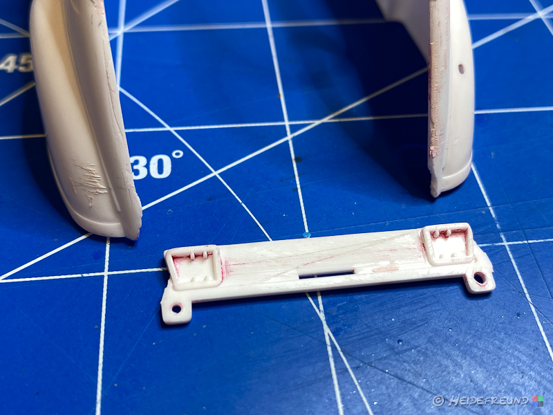

Inzwischen sind auch die Karosserie und viele weitere Teile fertig gespachtelt, angeschliffen, gereinigt und auch grundiert:
Dann könnte jetzt lackiert werden… Wenn ich mich trauen würde.

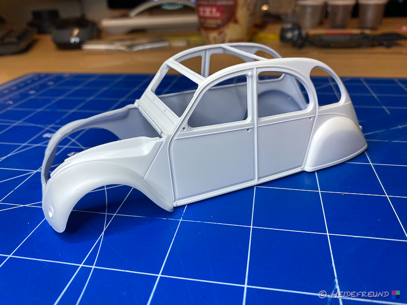

Aber: als ich mich der Karosserie zuwenden wollte, sah ich, daß diese noch im Entlackungsmittel liegend „zerbrochen“ war. Der vordere linke Kotflügel war abgetrennt und lag lose neben der Karosserie, wie auch die Heckpartie samt der Aufnahmen für die Rückleuchten. Die „Bruchkanten“ zeigten raue Kanten, als wäre die Dicke des Materials beim „Bad“ geschrumpft, eben bis zu einer Dicke, die an den ohnehin filigranen Kanten zu gering war, um weiter zusammenzuhalten:
Das ist schon doof, da durch das Heraustrennen des Kofferraumdeckels, des Spachtelns und Schleifens eine Menge Arbeit in der Karosserie steckt, und ich nun einen zweiten Bausatz benötige.
Auf den warte ich nun…

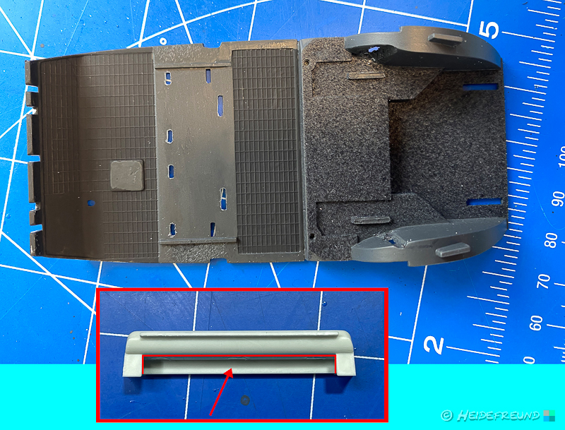

Die Vordersitze des Bausatzes scheinen „eingelassene“ Rücklehnen zu haben, das ist beim Original nicht so, hier ist der Bezug wie eine „Haube“ über das Feder-Rohrgerüst gestülpt. Und weil mir die Bausatz-Version nicht so zusagte, habe ich die Vordersitze bearbeitet, um sie dem Original anzupassen:
Dann mussten der „Bodenaufbau“ und die „Abdeckung“ des Kofferraums etwas umgearbeitet werden, da ich den Kofferraum ja geöffnet darstellen werde. Beim Bodenaufbau habe ich kleine Bereiche aus den Radkästen herausgearbeitet, um die Aufnahme für die Rückbank und insbesondere der Rückenlehnen-Rückseite etwas zu vergrößern. Ich werde dieser ein wenig Leben einhauchen, weil sie im Bausatz nicht sichtbar, und somit sehr einfach gehalten ist, sie ist dort schlicht nicht vorhanden.
Die Kofferraum-Abdeckung besteht beim Original aus einer Stoff-Kunstleder-Plane, welche den Bereich zwischen Rückbank und Heckscheibe überbrückt und abdeckt und den gesamten Blick in den Kofferraum verdeckt. Das wird das Bauteil aus dem Bausatz bei meiner Ente auch, und weil es ursprünglich nicht vorgesehen ist den Kofferraum geöffnet zu bauen, ist es sehr weit nach unten gezogen, da dieses Teil so Stabilität bringt. Daher habe ich den rot markierten Bereich im nächsten Bild entfernt, um hier das Blickfeld in den Kofferraum zu vergrößern.
Und ich habe meinen Fahrgastzellenboden wie beim Original an bestimmten Bereichen mit einem „Teppich“ versehen, ihn also „beflockt“. Zuerst habe ich die angedeuteten Fußmatten und nicht beflockten Bereiche lackiert, abgeklebt, und dann die Bereiche, die beflockt werden sollen, erneut mit der Airbrush lackiert, und die „Teppichflocken“ vorsichtig aber großzügig auf der noch nassen Farbe ausgeschüttet und die überschüssigen Flocken nach kompletter Durchtrocknung vorsichtig mit einem Rougepinsel abgepinselt. Verwendet habe ich Teppichflocken von „ScaleProduction“ (https://www.scaleproduction.de/product_i…h-flocking.html)
Und so sieht es jetzt aus:

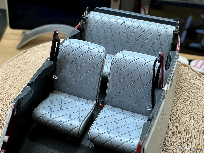

Die Rückbank besteht beim Original wirklich nur aus dem Stoffbezug, etwas Schaumstoff und einer Metallfeder-Konstruktion, und diese Metallfeder-Konstruktion wollte ich den Fondpassagieren meines Modells auch angedeihen lassen. Ich habe also ein 0,5mm Messingrundprofil zurechtgebogen und zusammengelötet, habe ein paar Miniatur-Zugfedern in unterschiedlicher Länge aus 0,2mm Messing und einem Durchmesser von 2,2mm verbaut und die Konstruktion samt entsprechendem Bereich der Rückbank mit Schaumstoff versehen (lackiert) und gealtert, und sie dort eingelassen:
Revell sieht beim Bausatz als Sicherheitsgurte Fertigteile vor, sowohl für den Frontbereich (einteilig), als auch für die Rückbank (aus einem „Guss“ mit der Rückbank). Ich wollte meine Ente aber mit etwas ansprechenderen Gurten ausstatten, und habe ein paar Änderungen vorgenommen.
Zuerst habe ich die „Vordersitz-Fertig-Gurtteile“ aus dem Bausatz (links) etwas umgestaltet (rechts):
…und diese, nachdem sie samt der Gurtschnallen lackiert wurden, an die fertigen „Innenraum-Seitenteile“ geklebt:
Die Gurtschnallen und weitere 3D-gedruckte Gurt-Teile samt Gurtband sind auch von „ScaleProduction“ (https://www.scaleproduction.de/product_i…tschnallen.html), die Gurtschlösser habe ich für Frontbereich und Fond angepasst und lackiert…
…und die entsprechenden Teile nach entfernen der „Bausatz-Gurtschlösser“ an den Vordersitzen verbaut, da diese beim Bausatz auch eher rudimentär ausgeführt sind:

Ebenso habe ich die Rückbank bearbeitet, im folgenden Bild sieht man im oberen Bereich den Originalgurt auf dem Bausatzteil, im unteren Bereich die überarbeitete Rückbank, bei welcher ich den „Gurt“ weggeschliffen, und die Struktur etwas nachgezeichnet habe:
Für die Gurte der Rückbank habe ich die 3D-Druckteile etwas umgearbeitet und auf der Rückbank „verlegt“, nachdem die Polsterflächen lackiert und etwas „lebendiger“ gestaltet wurden. Die Gurtschlösser liegen dabei wie beim Original auf der Sitzfläche.
Die Gurtschlosszungen werden beim Original in speziell dafür vorgesehene Halterungen am Rohrgestell des Faltdaches eingeklinkt. Leider ist das Rohrgestell bei diesem Bausatz nicht vorhanden, deshalb habe ich sie an eigens dafür aus 0,3mm Messingrundprofil gebogenen und lackierten und an der Rückbankseite verklebten Halterungen befestigt, so hängen sie zumindest an etwa derselben Stelle wie beim Original (die Schlaufen der Gurte habe ich aus einem Fotoätzteil-Rest hergestellt):
Meine Vordersitzgurte sind auch montiert. Ich habe zwei 3D-Druck-Gurthalterungen oben an die überarbeiteten „Vordersitz-Fertig-Gurtteile“ des Bausatzes geklebt, die Gurtschlosszungen angebracht, und ein längeres Stück Gurtband durch den Bodenaufbau der Fahrgastzelle und des Chassis geführt, und lasse das Gurtband dort vorerst offen enden.
Wenn dann später die Karosserie aufgesetzt und verklebt wird, werden meine Eigenbau-Vordersitzgurte wie die ursprünglich im Bausatz vorhandenen „Vordersitz-Fertig-Gurtteile“ an der Innenseite der Karosserie verklebt, und die Gurtenden auf Spannung unter dem Chassis befestigt, so verschwinden die Enden unsichtbar, und die Gurte bleiben wie beim Original auf Spannung.
Das ist der Stand meiner Fahrgastzelle heute:
