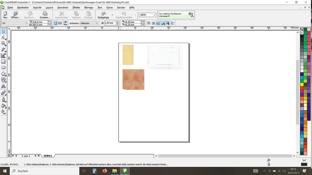

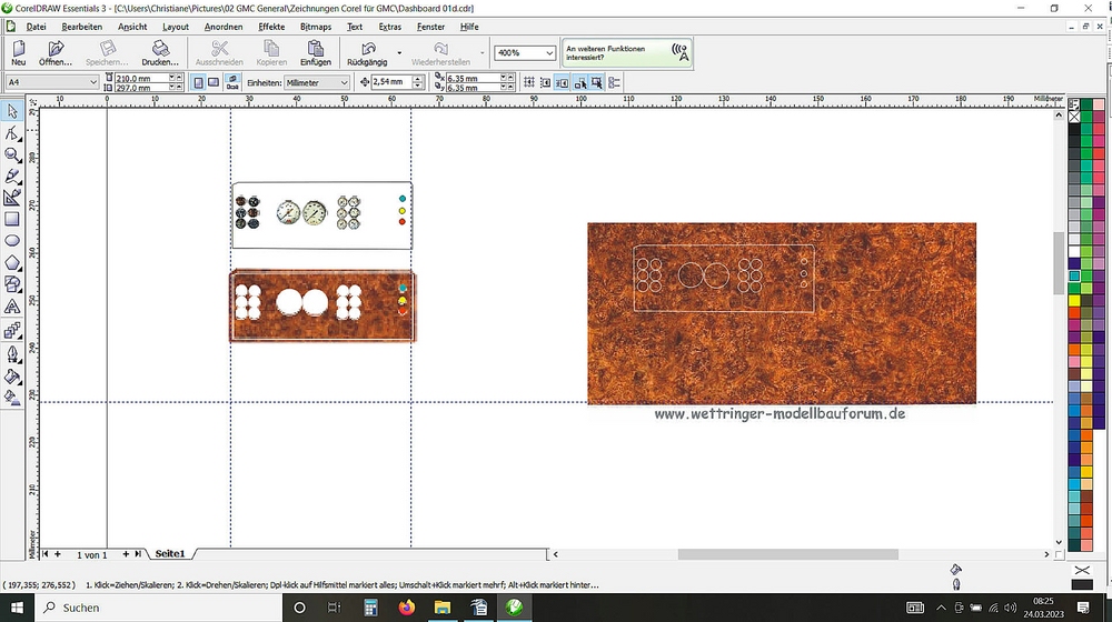

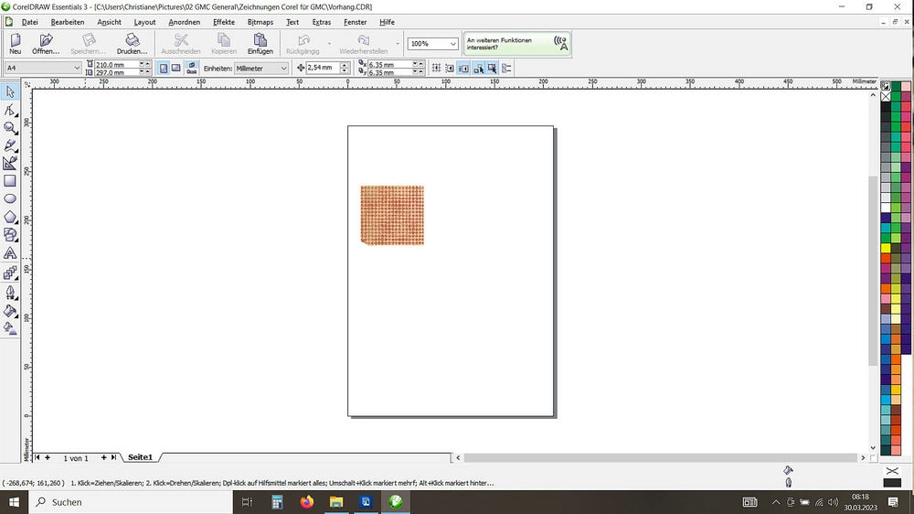

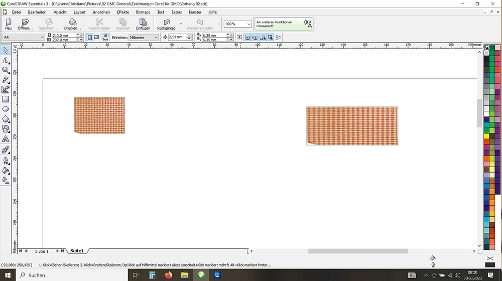

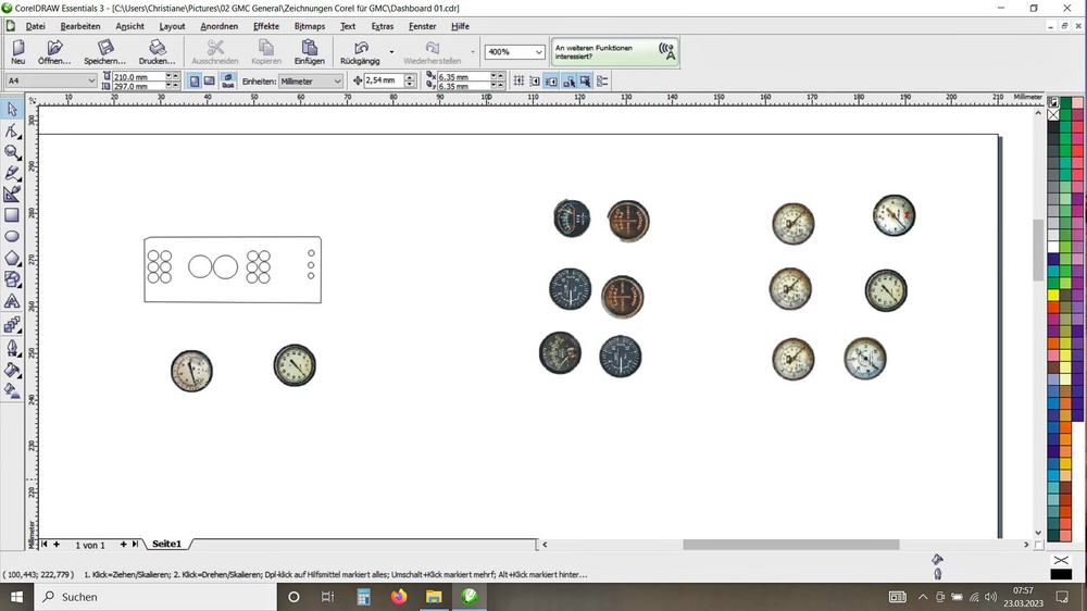

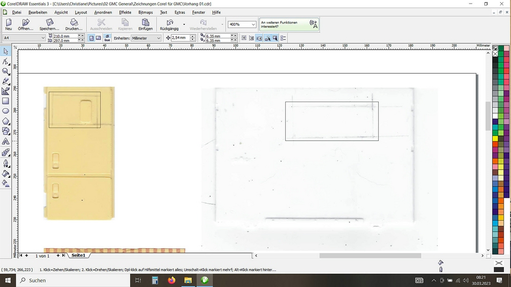

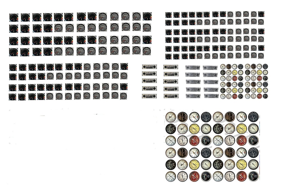

Dashboard ist ein gutes Stichwort, denn damit habe ich gestern erst mal etwas weiter gemacht. Zuerst habe ich mir mal ein Pfund Armaturen aus meinem Fundus heraus gesucht.
Die wurden dann zusammen gestellt und auf die Größe der entsprechenden Kreise reduziert. Das wurde dann in die Kreise eingefügt.
Als nächstes kommt noch die Textur dazu, also der Hintergrund, dazu bin ich gestern dann nicht mehr gekommen, denn meine Farben waren gestern schon hier.

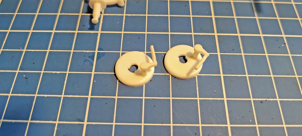

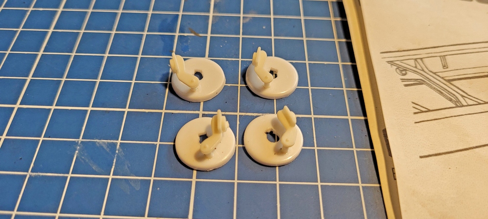

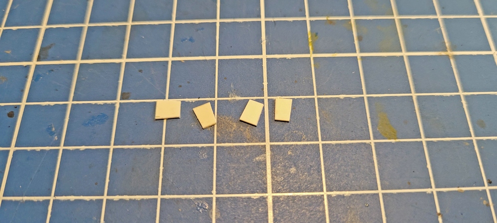

Dann ging es am Fahrgestell weiter, die Achse etwas anheben, dazu haben ich mir 4 kleine Platten aus 0,5mm Sheet geschnitten, weil ich 1,0mm noch gar nicht schneiden kann.
War aber noch zu wenig, also noch mal vier geschnitten, von denen ich aber nur noch zwei brauchte, dann konnte die Achse eingebaut werden.
Sitzt wackelt und hat Luft und die Höhe stimmt jetzt auch wieder, auf beiden Seiten.

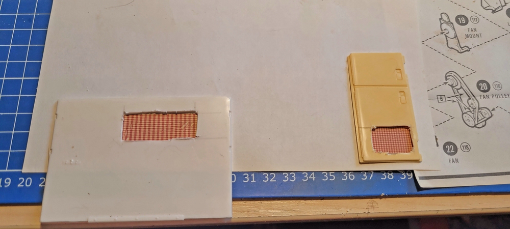

Gestern habe ich erst noch die Textur für das Dashboard gemacht, dazu habe ich ein Stück Wurzelholzdruck, den ich mal von Stefan bekommen hatte genutzt. Darauf wurden die Umrisse des Dashboards gesetzt und die Löcher dafür in Weiß abgesetzt, damit da drunter dann auch die Armaturen zu sehen sein werden.
Einen Ausdruck auf dem Stück Decalfolie was ich noch habe ist nun leider nicht mehr möglich, den hat MKK gestern mit nassen Pfoten zerstört. Ich wollte ja so wieso neue Folie bestellen, nächste Woche, so gibt es nur einen Druck auf normal Papier, zu sehen. Sorry, aber meine Kleine hat sich nix böses dabei gedacht.
Das Dashboard ist hier zwei geteilt, hat einfach nur den Grund, das mir hier nicht die Farben zusammen laufen können, trotz Sicherung.

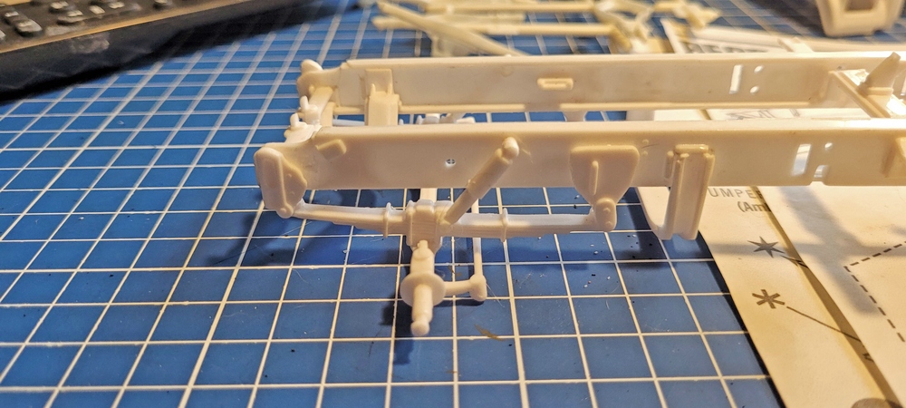

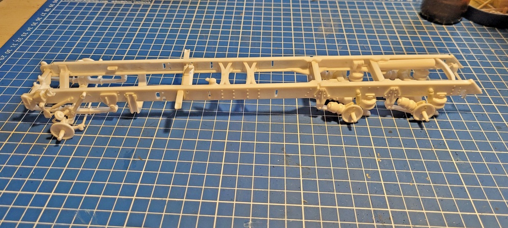

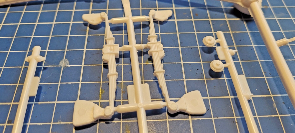

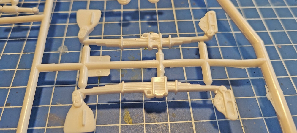

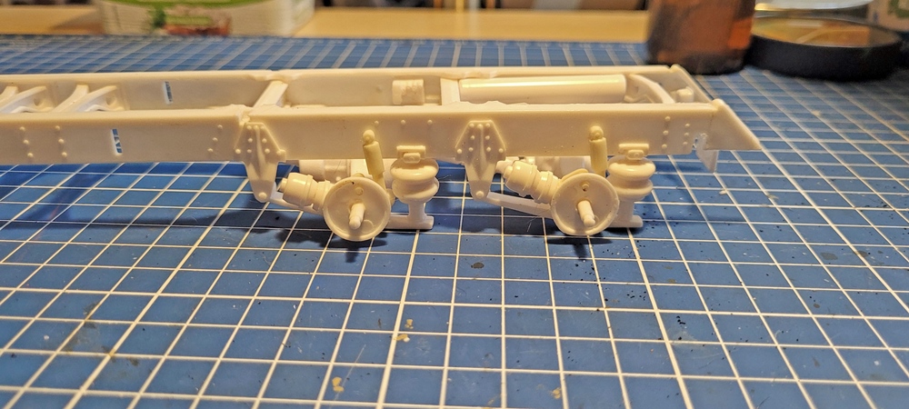

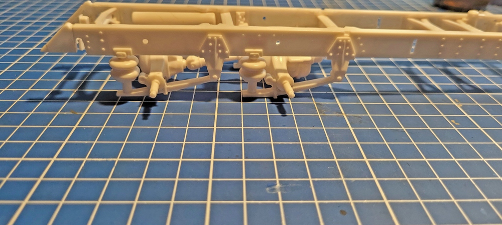

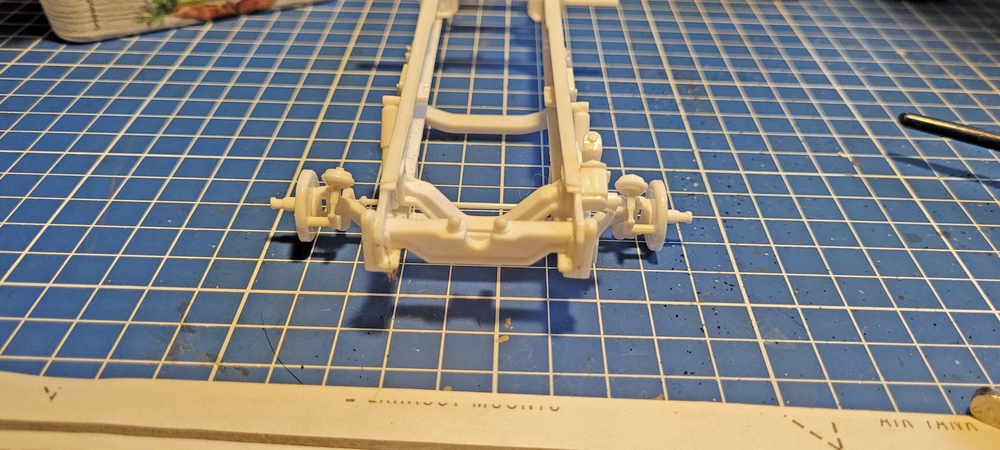

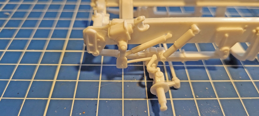

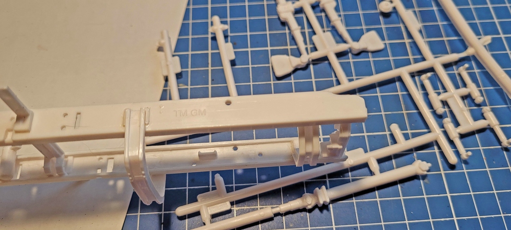

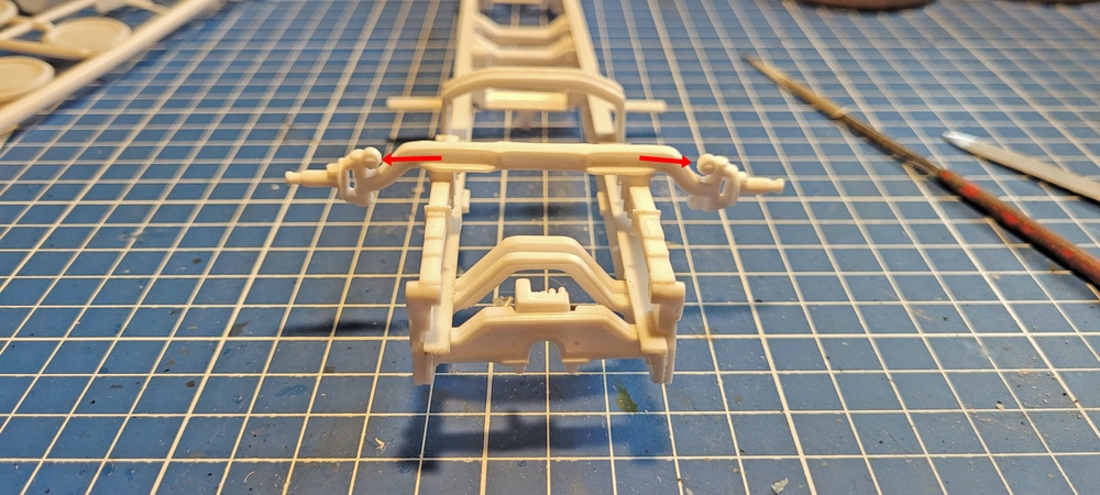

Nun zur Vorderachse, erst mal habe ich die Befestigungslöcher am rahmen gesucht, aber Fehlanzeige, da ist nichts, außer einem Schriftzug TM/GM, also Trade Mark/General Motors, nur ist der an einer Stelle wo man ihn überhaupt nicht brauchen kann. :motz:
Auch an den Federpaketen, gibt es keine Pins, Fehlanzeige auf beiden Seiten.
Zum Anbringen habe ich mich dann an meinem alten General Bausatz orientiert, da gibt es jetzt keine Bilder und Löcher musst ich nun auch nicht bohren.

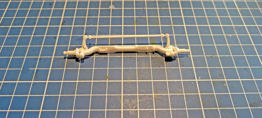

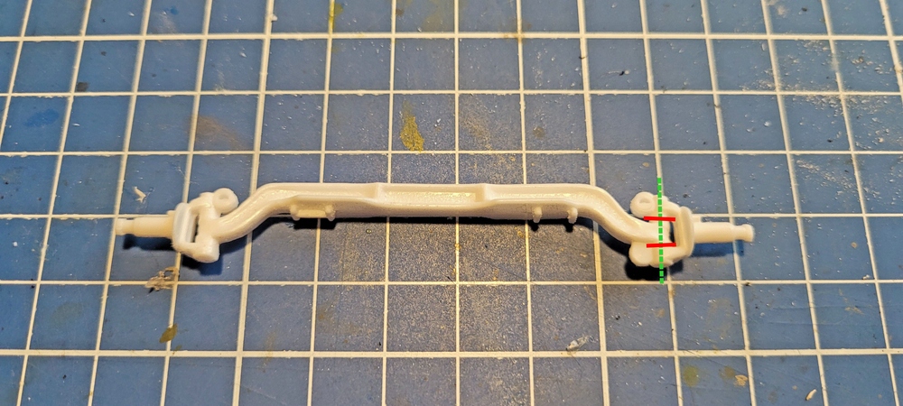

Es ging dann weiter mit der Achse, ich habe überlegt sie beweglich zu machen, was durch aus geht, nur was beweglich ist kann auch schnell brechen und oft kann man das nicht reparieren, also diesmal ein klares NEIN gegen eine Lenkbarkeit, aber ich habe im Bild mal angezeichnet wie ich hier vorgegangen wäre wenn doch. Grüne gestrichelte Linie Bohren, max. 1,0mm, rote Linien Sägen.
Wer es ganau wissen will wie man das macht, der Schaue bitte hier bei meinem 359 Pete Daycab rein, da ist es beschrieben, ab Beitrag #11.

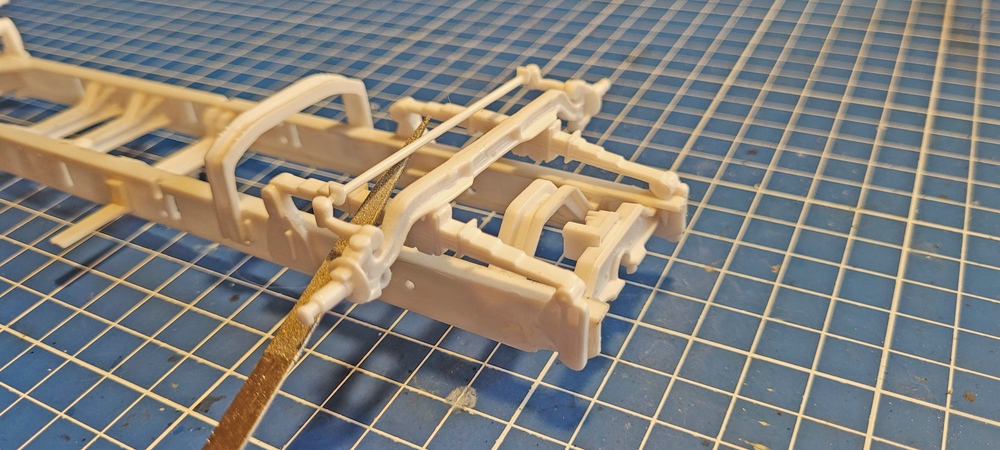

Nun also die Achse zur Probe auf die Federpakete, passen tut sie, aber es stimmt hier was nicht, die Löcher für die Spurstange zeigen in die Fahrtrichtung.
Warum, wieso weswegen? Grübel, dann war es klar, ich habe die Federpakete verkehrt herum angebracht, ich Blödmann :bang: . Also wieder ab damit. Da es noch nicht richtig verklebt war, ging das einfach mit dem Cutter.
Also andersherum wieder anbringen. Nun wurde noch die Spurstange an die Achse geklebt.
Dann kam das alles an die Federpakete.
Die Feile soll nur das abkippen der Spurstange verhindern, sonst passt es jetzt und halbwegs gerade ist es auch.
Soweit war es das von hier, als nächste sollen dann die Kleinteile angebracht werden, dann kann das morgen schon mal Grundiert werden.

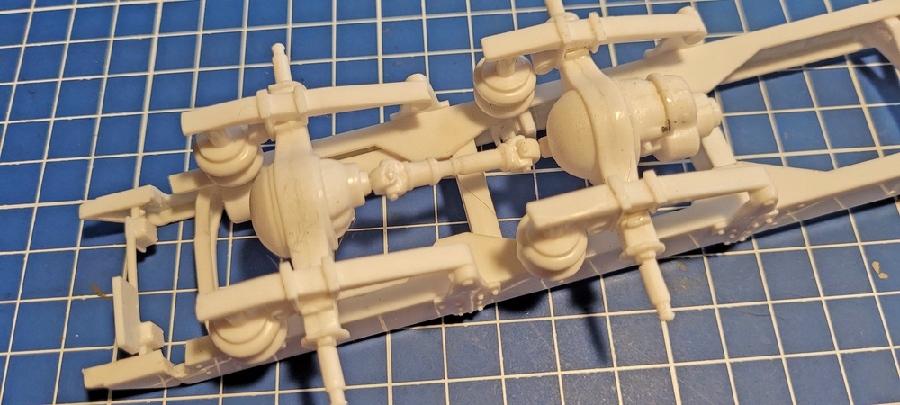

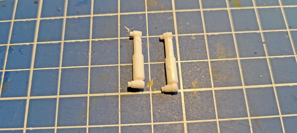

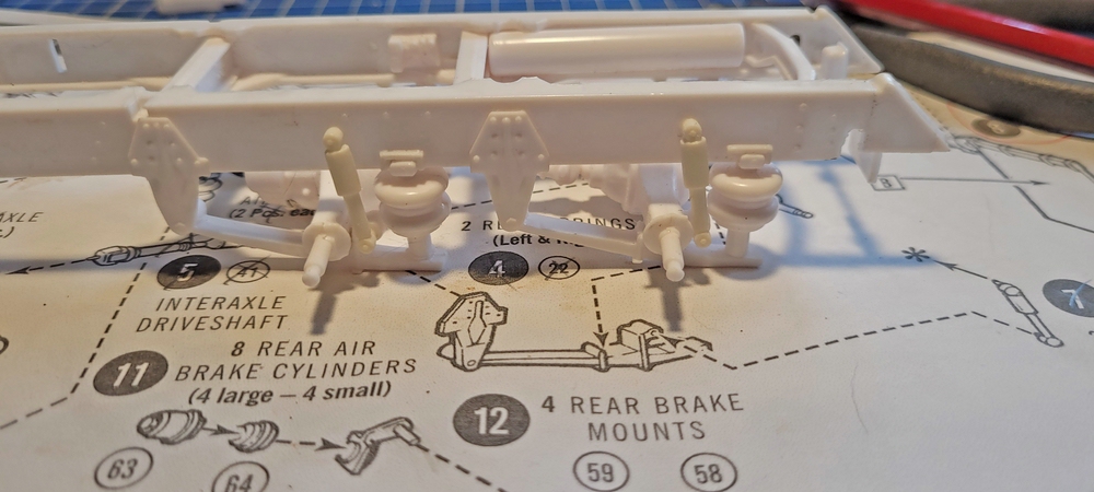

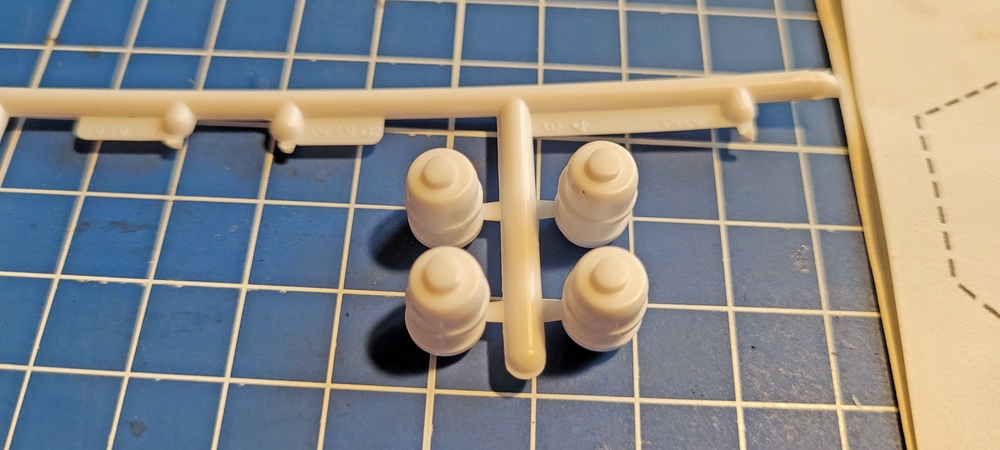

Als erstes die Schwingungsdämpfer, auch hier Trennnähte ohne Ende.
aber wenigstens haben sie gepasst.
Das gleich dann mit den hinteren vieren.
Dann noch die Halter für die Federspeicher, für die hinteren Trommelbremsen angebracht und die die Federspeicher zusammen geklebt.
Dann noch das Lenkgetriebe und Teile der Lenkung angebracht,
das war es dann auch schon wieder. Also mal sehen was heute so geht, nein es ist kein Plan vorhanden.

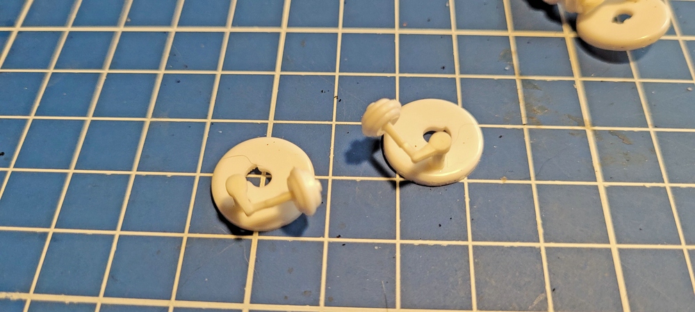

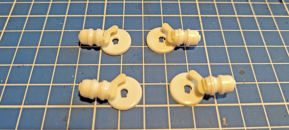

Aber gut nun mit den Bremsen weiter, die Federspeicher Bremszylinder, so heißen die Dinger ausgeschrieben, wurden an ihre Halterungen geklebt.
Dann wurde das für die Vorderräder noch mal ähnlich wieder holt und auch die Federspeicher angebracht. Der GMC hatte das wohl schon Serienmäßig.
Das habe ich dann erst mal an die Seite gelegt, damit es in Ruhe aushärten kann, die Montage soll dann heute erfolgen.

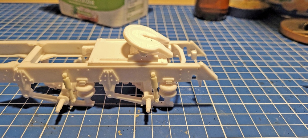

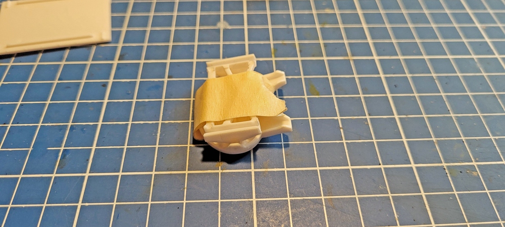

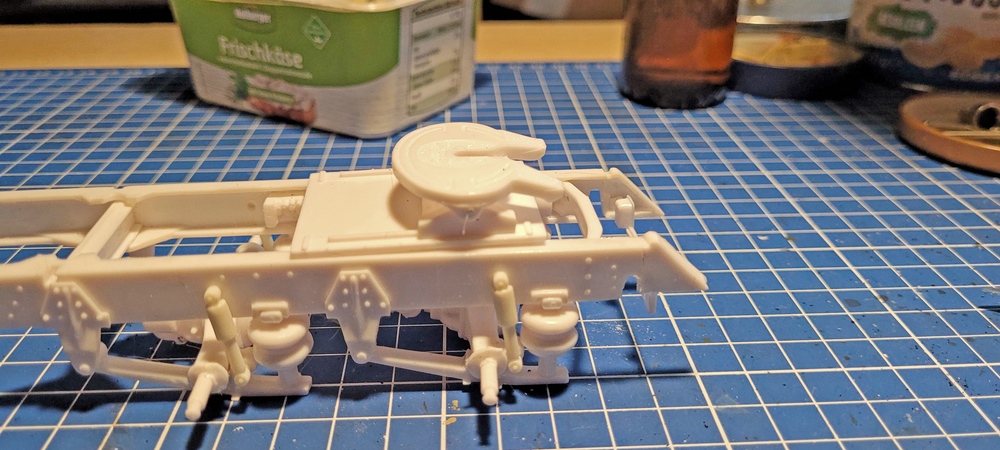

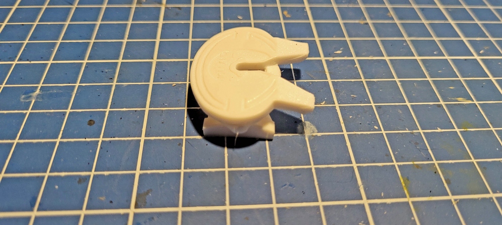

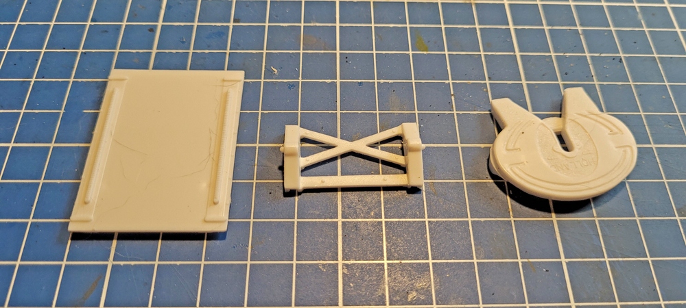

Dann habe ich mich erst mal um das fünfte Rad gekümmert, die Sattelplatte mit Halterung. :lol:

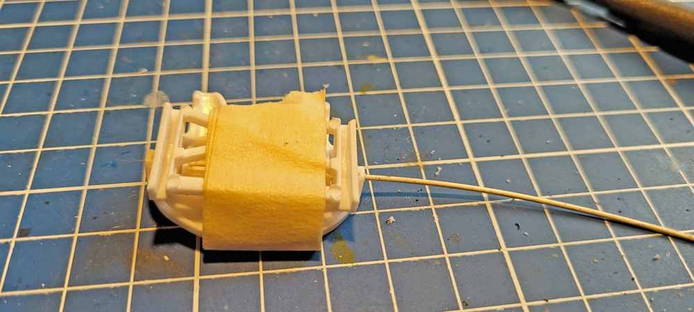

Sattelplatte und Halterung wurden zusammen gefügt, dann kam ein Streifen Tape zum zusammenhalten darum.

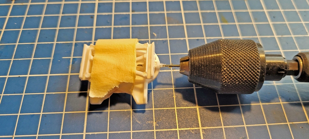

Da ich noch nicht genau weiß,ob da mal ein Trailer drauf kommt, will ich aber vorbereitet sein und mache das jetzt beweglich, haben meine andern ja auch alle. :grins:
So wurden nun 1,00mm Löcher gebohrt.
Da kam dann ein 1,00mm Rundstab rein und das auf beiden Seiten. Man kann dafür natürlich auch Metall nehmen, der Kunststoffstab wurde dann noch mit einem Tropfen Kleber gesichert. Bei einem Metallstab nimmt man halt SK-Kleber.
Dann ging es zur Anprobe, dazu noch die Grundplatte drauf, die dann noch vor dem Grundieren verklebt wird und der Rest kam dazu.
Zuerst in der Stellung ohne Trailer.
Dann in der Stellung mit Trailer.
Das ist jetzt nicht unbedingt nötig, hat aber zwei Vorteile, einmal ist es nun egal, ob der Trailer genau die gleiche Höhe wie Zugmaschine hat und zum anderen kann man die Sattelplatte so nicht mehr verlieren, was durchaus passieren kann, nur wenn man sie festklebt ist man fest gelegt.

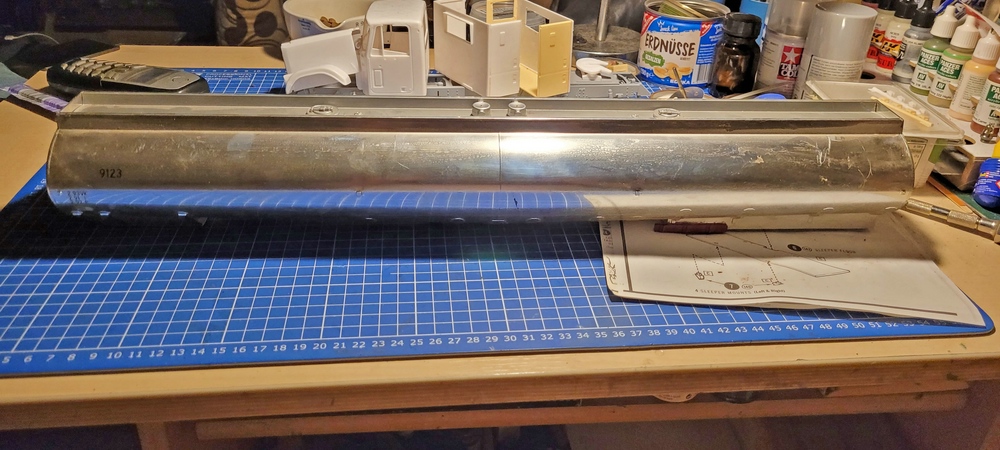

Allerdings zwei Optionen hätte ich schon, das wäre einmal der Beal Tanktrailer.
Den habe ich mal geschenkt bekommen, allerdings kam der fast komplett zerstört bei mir an. :heul: :heul: der ist heute kaum mehr zu bekommen und wenn dann zu einem Astronomischen Preis.
Der andere wäre ein Einachs Tandemtrailer, den ich aber auch erst noch kaufen muss.
Den Beal muss ich mal raus suchen und gucken was da so zu machen ist, dann heißt es kaufen oder Restaurieren.

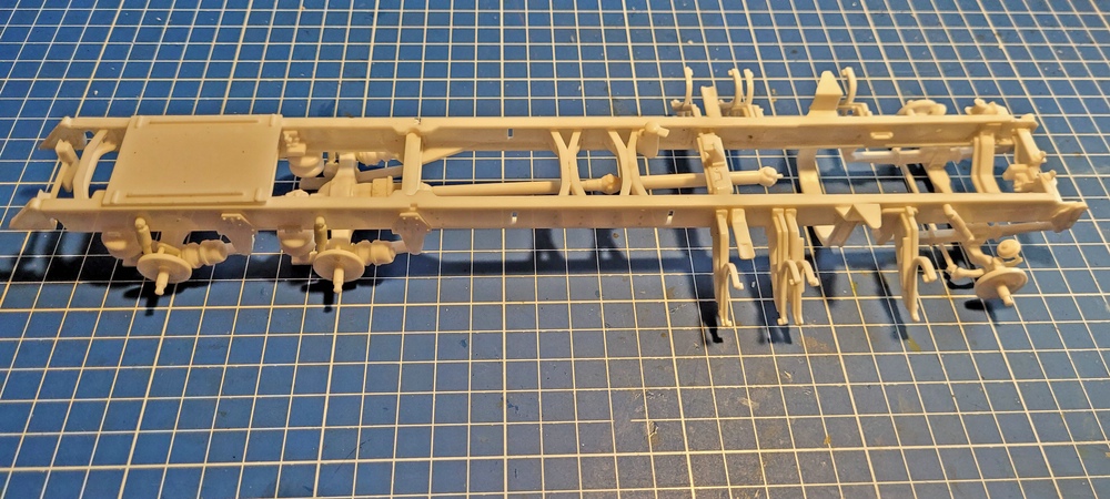

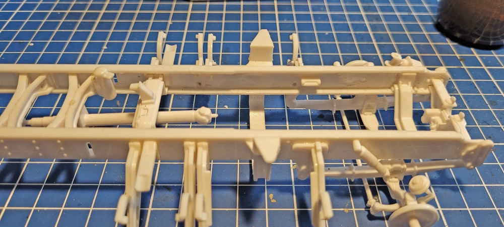

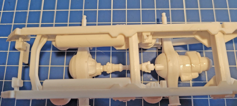

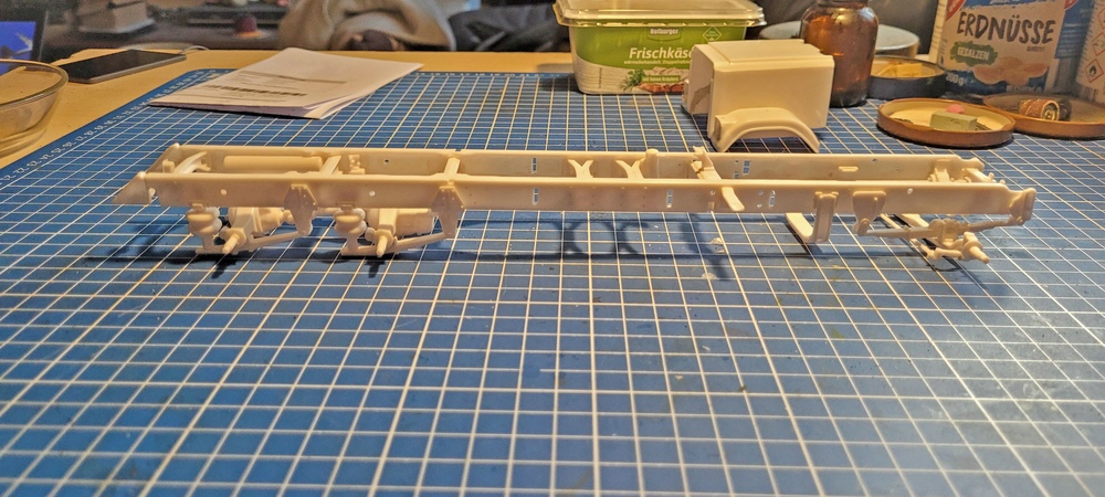

So nun wieder weiter am Fahrgestell, zunächst die Bremstrommelabdeckungen mit den Federspeichern an der Frontachse angebracht.
Dann die vier für die Hinterachsen.
So ist das Fahrgestell schon fast komplett.
Nun kamen die Halterungen für die Batteriekästen dran und die für die Aufstiegshilfen, wobei die Batteriekästen, vor den Aufstiegshilfen sitzen.
Dann kam der Kardan dran, der zum Motor führt.
Zum Schluss noch die Kabinenträger, auf denen sich die Kabine hinten abstützt.
Nun ist das Fahrgestell fertig zum Grundieren,na ja noch nicht ganz, erst noch waschen und ich denke das es heute dann soweit ist, das ich Grundieren kann.
Aber das ist dann schon wieder das Thema für Morgen.

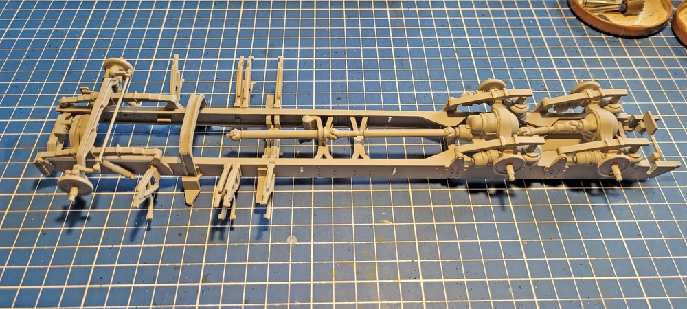

Hier nun das Ergebnis, von den Grundierarbeiten.
Die Geruchsbelästigung hat sich in Grenzen gehalten, aber immer noch deutlicher als mit der Airbrush und die Farbverluste sind natürlich größer.
Dennoch bin ich hiermit zufrieden und so kam dann das was bei mir ja regelmäßig kommt, eine erste Stellprobe, mit Kabine und Haube, noch ganz schön wackelig, aber das ist ja auch wie immer.
Da der Boden von der Hundehütte schon lose war kam der auch mal dazu.

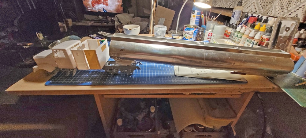

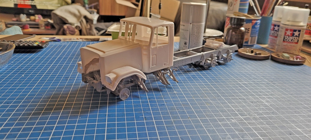

Entweder ist das Fahrgestell heute länger oder der Sleeper wurde geschrumpft, da ist noch reichlich Platz nach hinten. Ich werde mir also mal Überlegen, ob ich den Sleeper vergrößere, dazu muss der aber auch mal zusammen gebaut werden.
Eigentlich wäre jetzt als nächstes der Motor dran.
Nun gut man wird sehen wie es weiter geht, aber auch das ist dann schon wieder ein Thema für das nächste mal.

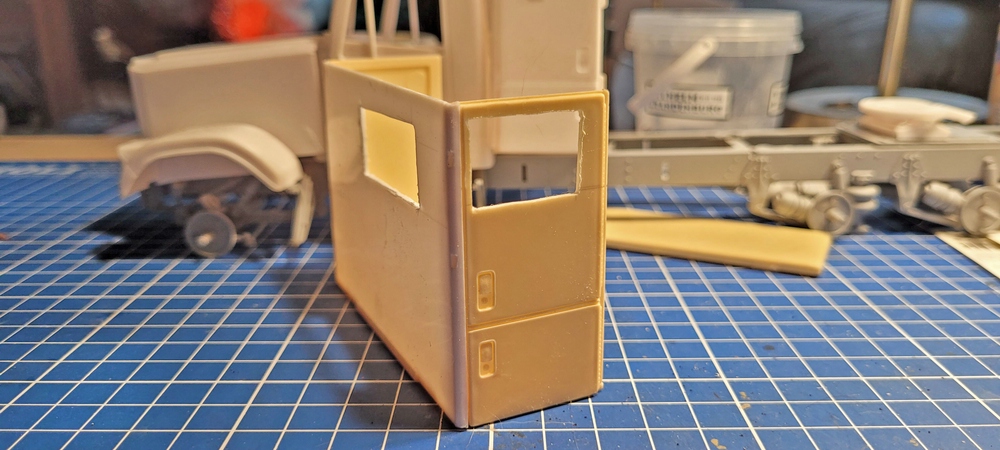

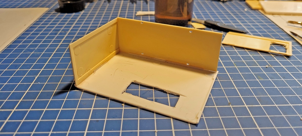

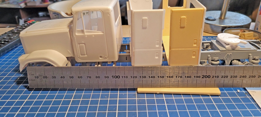

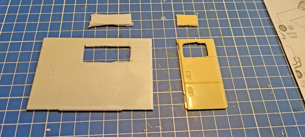

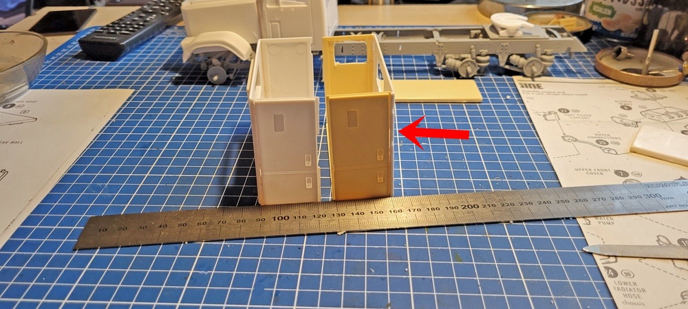

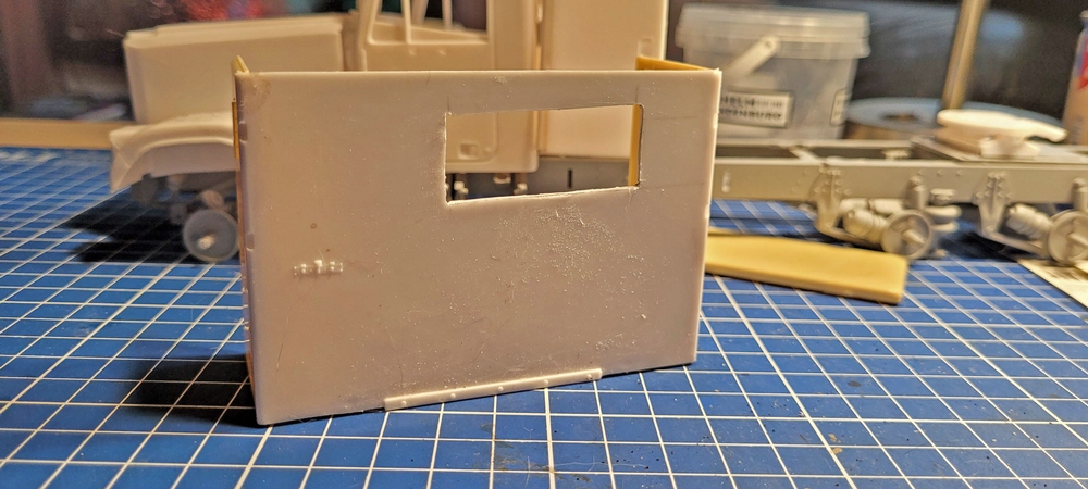

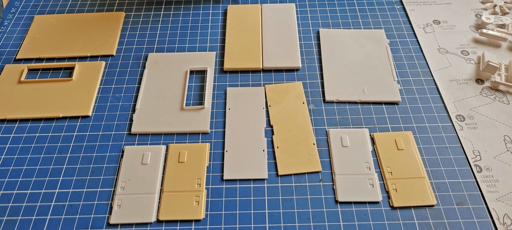

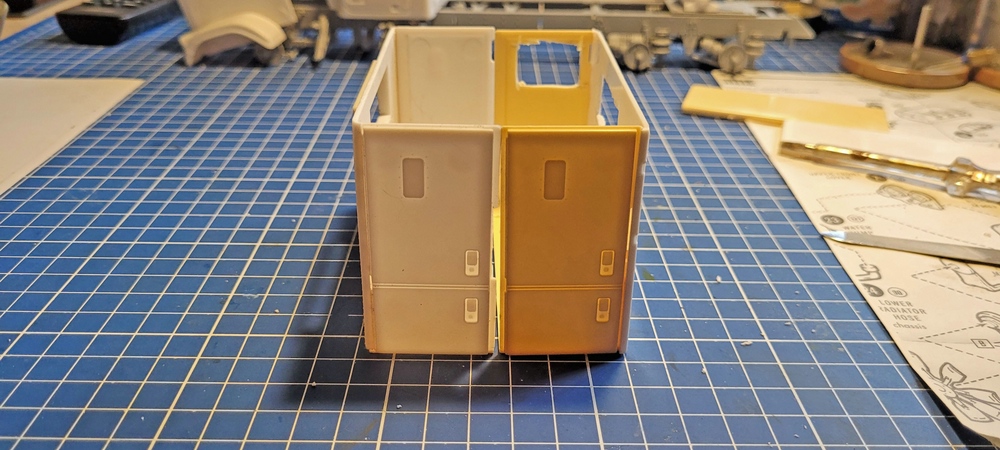

Aber ich konnte mir schon mal Gedanken zum Sleeper machen, denn die Frage war ja nur, ein kompletter Selbstbau, ein Selbstbau mit Hilfe vorhandener Teile, oder eben aus zwei mach eins, da ich ja noch den Sleeper aus dem anderen Bausatz habe. Das sind dann diese Teile hier.
Das wäre dann z.Z. die einfachst Variante für mich und würde meinen Arm so wie die Hand entlasten.
Da brauche ich bis auf Front und Rückteil nur alle anderen Teile.
Wie das dann aussieht, werde ich euch wohl morgen zeigen können, bis dahin dann wieder.

Deine Stellprobe sieht doch schon mal gut aus.
Und die Grundierung ist auch gut geworden. Trotz Sprühdose :thumbup:
Beim Sleeper würde ich mich auch für die einfache Variante entscheiden. Das scheint dennoch ein gutes Ergebniss zu liefern. Daher why not?

Also wieder zum Sleeper, beim Suchen nach dem Tanktrailer, ist mir eine alte Serviette untergekommen, ganz einfach und rot/weiß kariert. Sehr schön habe ich da nur gedacht und diese dann auch gescannt, denn zwei Fenster sollen doch noch mit rein.
Aber erst mal die Serviette in Corel Draw gescannt und etwas kleiner gemacht.
Dann habe ich mir die Fenster an den Teilen angezeichnet und da ich das so noch nicht ausschneiden kann, habe ich sie erst mal eingescannt.
Um die Zeichnungen habe ich mir jeweils einen Rahmen gelegt, etwas größer als die Fenster selber.
Und dann die Serviette als Füllung da eingefügt.

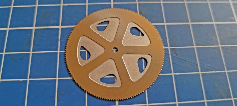

Nun war nur noch die Frage, wie schneide ich die Fensteröffnungen aus, nur schneiden geht einfach nicht, da ich ein Lineal gar nicht so festhalten kann, wie es benötigt wird, denn es ist dicker als 0,5mm Sheet.
Ein andere Möglichkeit wäre es, Löcher bohren und aussägen, braucht man zum festhalten auch mehr kraft als zur Zeit Vorhanden ist.
Nun ist mir eingefallen, das ich mir vor einiger Zeit, zwei geätzt Kreissägeblätter gekauft hatte und noch gar nicht wusste wofür eigentlich.
Jetzt war klar wofür, damit bekomme ich die Fensteröffnungen ausgesägt. Gesagt, gedacht und getan, zuerst von außen ansägen, damit ich weiß wo die Schnitte verlaufen und dann von innen her fertig gesägt.
Ist zwar nicht ganz so gerade geworden wie gewollt, aber das kann man ja dann zurecht feilen. Mittlerweile hatte ich mir meine Gardinen auch schon mal ausgedruckt und ich habe die Teile da mal drauf bzw., dahinter gelegt, so erspare ich mir den Innenausbau.
Dann habe ich die beiden Sleeperhälften zusammen geklebt und geprüft ob sie zusammen passen.
Etwa so sollen sie mal da ran kommen, wenn die Befestigungsfüße noch angebracht sind.
Allerdings kann das noch etwa auseinander gezogen werden, 10mm wären gut denke ich und 10mm Streifen, werde ich noch in meiner Restekiste haben.
Nur an einer Stelle waren die Sleeperteile noch nicht korrekt verklebt, also alles noch mal anfeuchten und mit Gewichten beschweren.
Damit soll es heute dann auch weiter gehen, wenn ich von meiner Therapie zurück bin und es nicht noch zu weh tut.
Freitag, 31. März 2023, 06:35
Moin Bernd,
schöne Idee mit der Serviette und der Doppelkabine :ok:
Allerdings hätte ich vor dem Zusammenkleben die Fenster sauber gefeilt. Die einzelnen Teile hättest du im Schraubstock fixieren können, mit etwas weichen als Kratzschutz zwischen Backen und Teil :nixweis:
So wird es später aber auch gehen.
Freitag, 31. März 2023, 06:47
Moin Ingo,
Stimmt da hast du schon recht, aber auch zum Teil zusammengenaut, kann ich die Teile noch einspannen und pfeilen, habe ich gestern auch schon mal ausprobiert.
Danach kann ich dann gucken ob ich noch entsprechend Breit Streifen habe, dann können die Kabinenteile zusammen gefügt und verspachtelt werden.
Nun ja so wies eben zur Zeit am besten für mich geht. ;)

die Idee aus zwei Sleeper einen zu machen find ich sehr gut, das hat schon fast was von dromedary body. Aber wie hast du es denn geschafft die Fenster auszusägen? Das hoffentlich nicht mit dem Knie auf dem Tisch fixiert oder :lol: ?
Nein mal im Ernst, sind die Sägeblätter für Dremel / Proxxon 3,5mm Stabaufnahme gedacht? Oder für eine Minikreissäge?
Der Bison wird bestimmt richtig gut, das Chassis sieht auf jedenfall gut aus! :thumbsup:

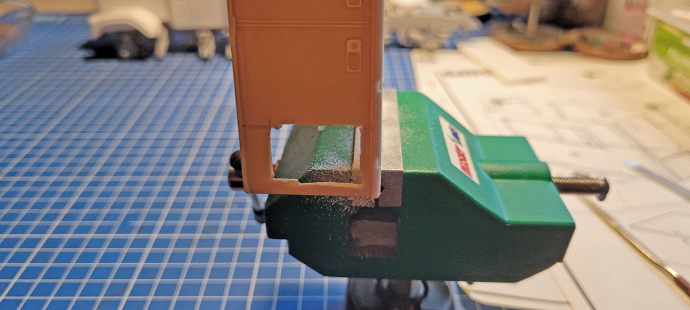

Die eine Hälfte des Sleeper habe ich dann eingespannt und es ging los mit der Schleiferei.
Bin mal wieder begeistert von dem neuen Teil, weil ich damit viel mehr machen kann, als mit dem alten Schraubstock und dann nur etwas schleifen.
Ist trotzdem nicht so gerade geworden, wie geplant, aber egal, dann eben mit einem Trick machen. Die Fenster bekommen von außen Rahmen, die dann auch gleichzeitig als Anschlag für die Scheiben dienen werden und mein Fundus ist gut gefüllt, da wird sich schon was finden.

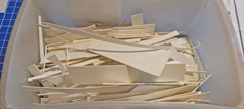

Nach eingehendem Suchen habe ich diese Teile gefunden, fast alle aus 0,5mm Sheetmaterial. Nur das große rechteckige unten ist aus 0,3mm daraus will ich die Rahmenteile machen.
Auch die Fensteröffnungen wurden schon mal abgezeichnet, damit ich da dann später die Scheiben zuschneiden kann.

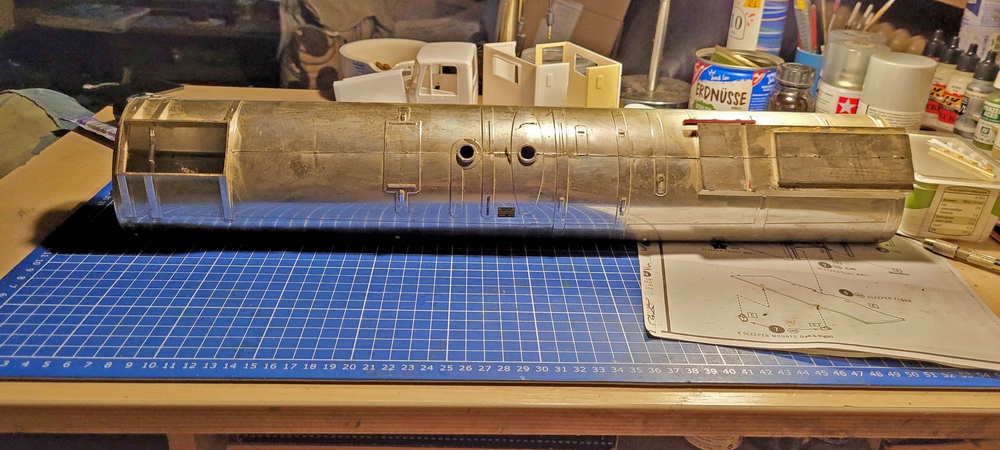

Nun ja, gestern ist dann doch nichts weiter passiert, am General, nur mal ein Bilder wie es hätte werden können, mit dem Beal Tanktrailer.

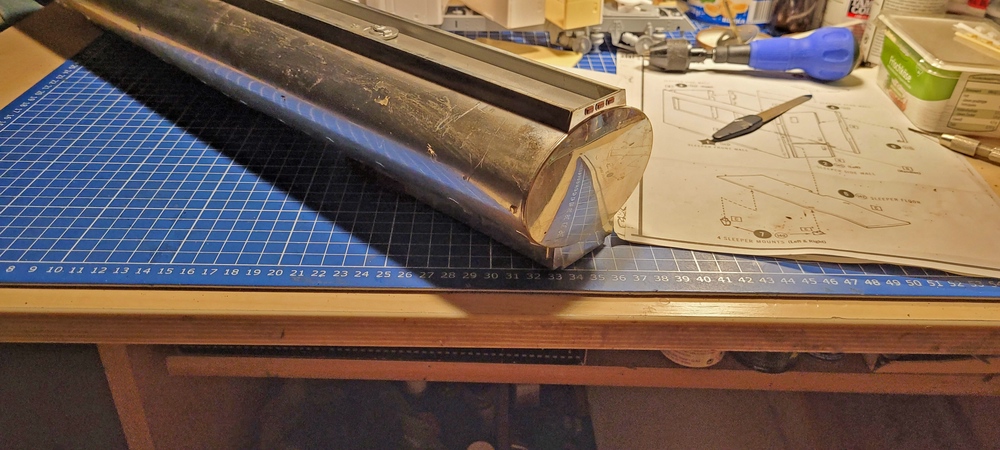

Den Tankkörper hatte ich ja schon gefunden.
Allerdings sind da keine Anbauteile, sowie das Fahrgestell mehr dran.
Ich hatte da zwar alle Teile, in einer Kunststoffbox, mit Deckel verwahrt, aber wo ist diese? Da werde ich wohl noch etwas tiefer bagger müssen.
Aber nun mal was wenn, gewesen wäre. Zmindest ein imposanter Lastzug!
Die Kratzer hätte man bestimmt weg polieren können, aber gut es macht keinen Sinn dieser Geschichte hinter her zu trauern. Irgendwann läuft mir noch mal ein Bausatz, dieses Trailers, der dann auch bezahlbar ist, über den weg.
