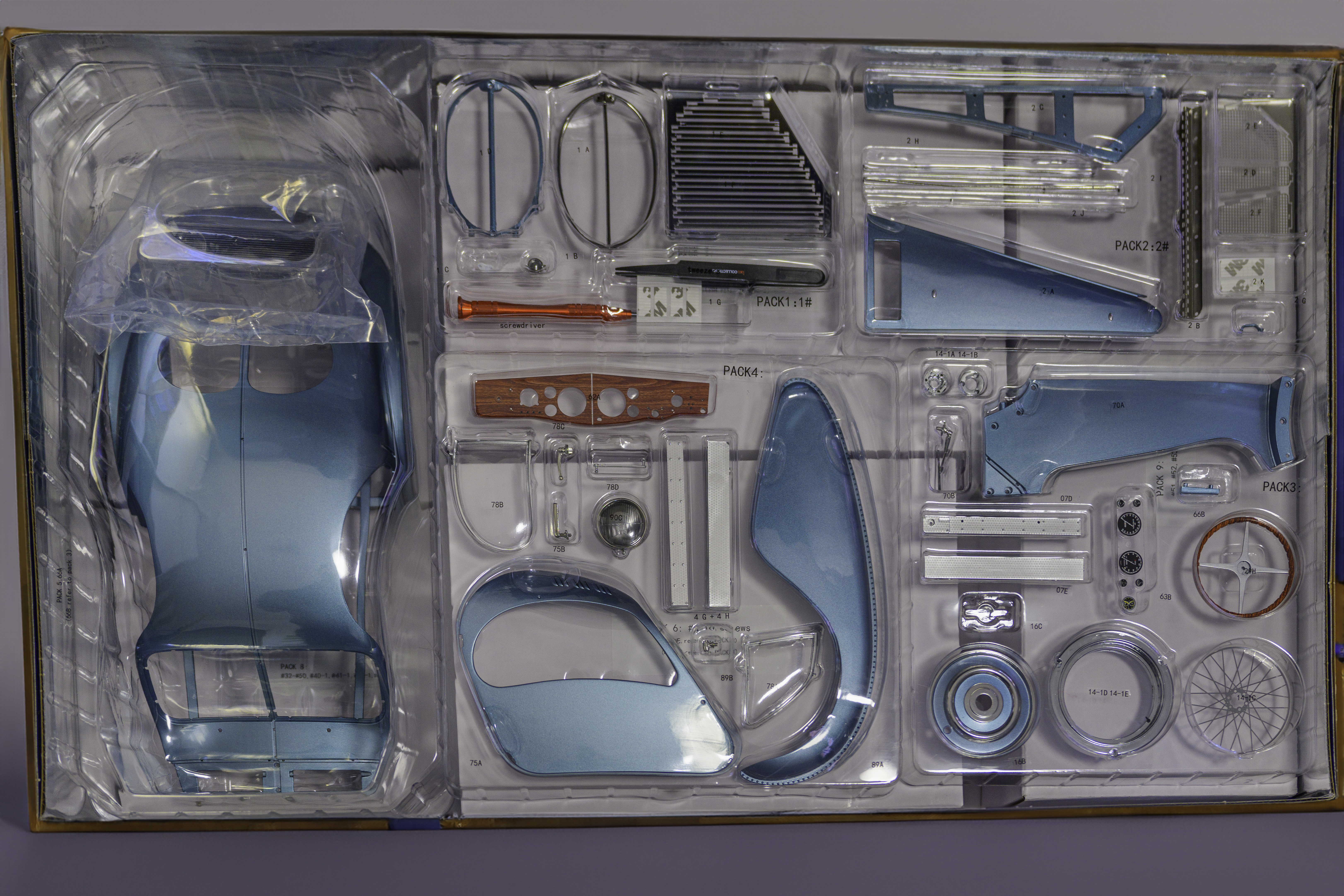

Das Modell ist endlich eingetroffen.
Super Qualität. Allerdings alles sehr zart und dünn. Viel Feingefühl angesagt. Kühlergrill und Speichenfelgen aus Einzelteilen zusammengesetzt. Das gibt wieder eine Heidenfummelei.

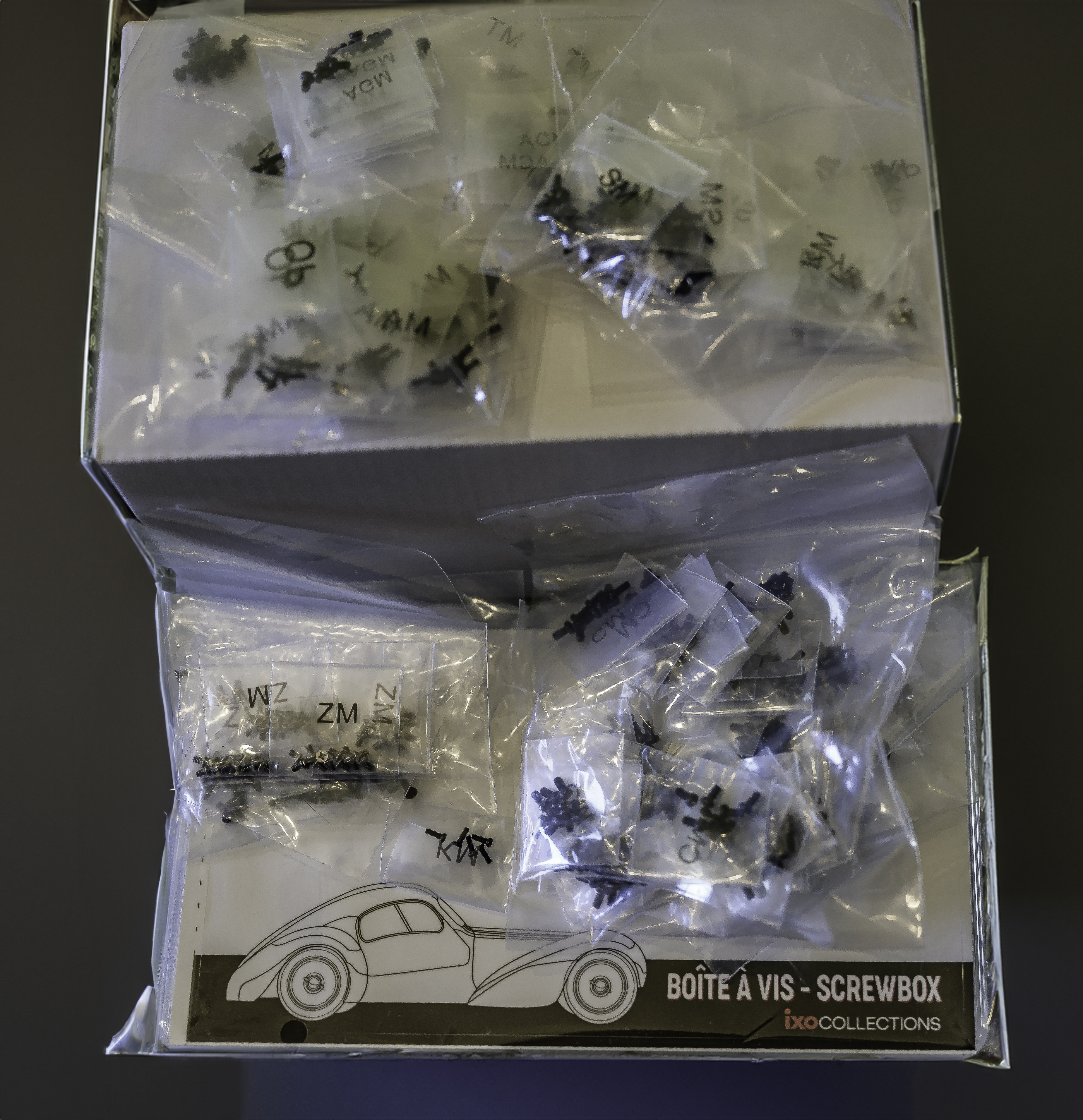

Schrauben sind in einzelnen kleinen Plastiktütchen mit Label und es liegt ein leerer Schraubenkasten bei.

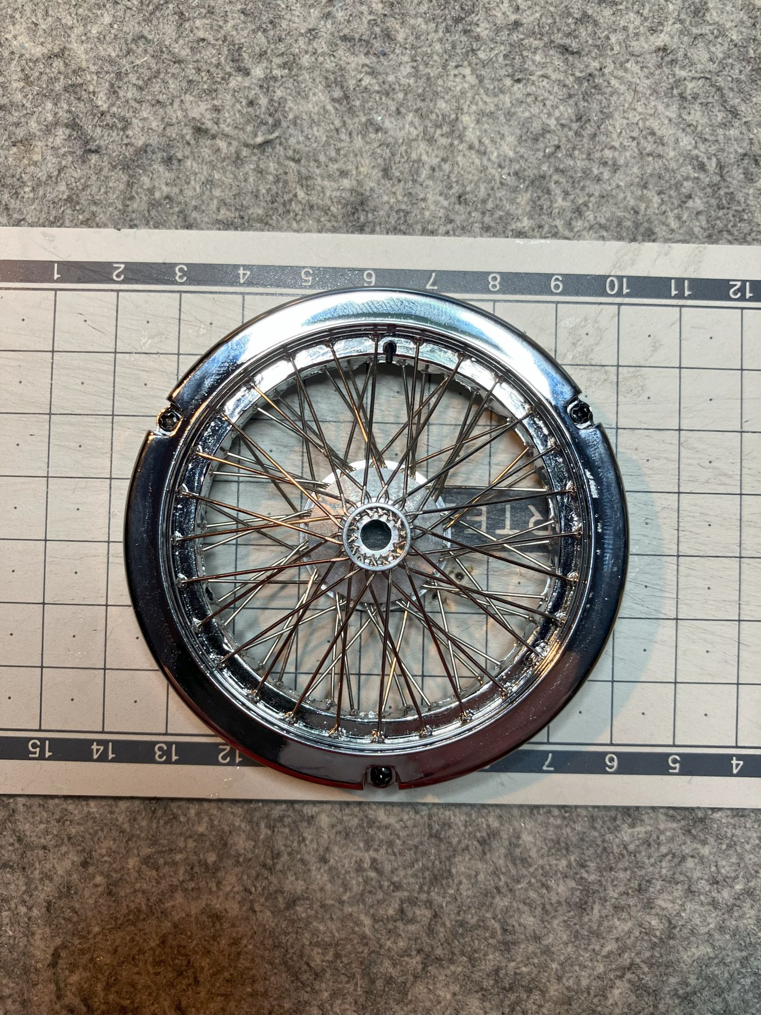

Nun bin ich beim Einspeichen der Räder auf ein Problem gestoßen:
Es gibt Speichen mit zwei unterschiedlichen Längen, die ersten längeren Speichen sitzen so, wie sie sollen!
Die kürzeren der dritten Reihe liegen zwar in der richtigen Richtung, sind aber zu kurz!? Oder bin ich zu dumm und übersehe etwas:
Der Zahnstocher im Bild zeigt auf die geforderte Position, man sieht das die Speiche nie diese Ablage erreichen wird!
Hat jemand eine Idee, was da schief läuft?

So, nach einiger Arbeit ist es mir doch gelungen, die Speichen an die richtige Position zu bugsieren!
Ich glaube, die Präzision bei den Längen lässt noch einige Luft nach oben!
Das erste Rad ist fertig, jedoch sitzen die Speichen in der Vorderseite etwas "ungenau", d.h. der Zentralverschluss lässt sich nicht an die vorgegebene Position drücken,
Im Foto sieht an, das die Enden der Speichen zu weit(?) in die Nabe stehen. Damit ist kein Platz mehr für die Plastikscheibe für die Befestigungsschraube und den Zentralverschluss
Na,mal sehen, ob mir da was zu einfällt! Oder habe ich auch hier irgendwas falsch zusammen gedengelt?

ich denke, da stimmt der Winkel der Speichen nicht. Die kurzen Enden der Speichen sollten senkrecht durch den inneren Ring gehen. Ich hab es mal grün in den Bild eingezeichnet.
Rot: falsch / Istzustand; Grün: so sollte die Rote Speiche eigentlich eingebaut sein. Das gilt dann natürlich für alle Speichen.

wenn ich das in Step 15 Abbildung 3 und 4 der Ixo Anleitung richtig sehe laufen die roten Speichen über drei grüne hinweg bei deinem Bild nur über 2 grüne daher kommt es wahrscheinlich dass es in der Nabe nicht richtig sitzt.
Gruß Giorgio
Dienstag, 22. Oktober 2024, 13:59
Hallo Giorgio,
danke, die Anleitung zeigt genau das, was ich mit grün in cnecnes Bild eingezeichnet habe. Und durch den flacheren Winkel ist dann der Weg für die Speiche von innen nach außen länger und die paar Millimeter, die jetzt in der Mitte zu viel sind, werden dann zwischen Innen- und Außenring gebraucht.

Danke für die Hinweise, mittlerweile habe ich das Konzept für das Einsetzen der Speichen auch kapiert. Es scheint mir ganz wichtig, die Nabe vom Start weg richtig zu positionieren, dann passt es auch mit den Speichen. Danke für euren vielen Hinweise und Kommentare, besonders mit den Bildern, das hat geholfen!
