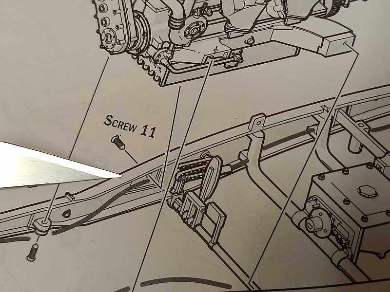

Das sind die Umlenkrollen für die Bremse. Hier wird die Drehbewegung der Bremswelle auf eine Linearbewegung gewandelt. Die Kette macht den Formschluss an den Kettenritzel und von da geht es mit Kabel nach vorne und hinten an die Bremstrommeln.
Das "Kettenbauteil" wird bereits sehr früh in den Rahmen geklebt. Dann ist es aber sehr schwer das Kabel daran zu befestigen. Also wieder ausbrechen und das Kabel außerhalb montieren. Geht viel einfacher. Dann alles wieder rein.
Aber jetzt kommts....
Wie auf den oberen Bildern zu sehen, geht das Kabel im Längsträger geradeaus nach vorne zur Bremstrommel.
Aber genau an der Stelle, kurz nach dem "Kettenbauteil" ist bereits die Befestigung des Motors. Hier soll das Unterteil vom Motorblock eingesetzt werden.
Nanu? Da ist doch jetzt das Kabel zur Bremse - äh, wie soll das gehen ?
Ich habe dann den Rest meiner Bauzeit damit verbracht, zu recherchieren, wie das Bremskabel im Original nach vorne geführt wird. An dem großen Arm vom Motorblock vorbei....
Leider habe ich kein aussagekräftiges Bild gefunden, nur eine Vermutung.
Eine Variante wäre: Der Arm hat ein Loch, durch den das Kabel geführt wurde - Aber Das würde beim Original die Montage/Demontage vom Motorblock schwierig machen, kann man dann den Block ja nicht mehr mit dem Kran nach oben herausnehmen, da müssten zuerst die Bremskabel ausgefädelt werden - hm, kann ich mir nicht ganz vorstellen
Aber ok, vielleicht finde ich noch was, oder ich bohr halt einfach durch....
Der näxte Witz steht aber schon an : Italeri will, daß ich den Rahmen auseinander biege, um den Motor zwischen die U-Profile zu bekommen
What ?! Da reist mir doch die Bremswelle wieder aus dem Rahmen :evil:
Das halte ich ebenfalls für eine Fehlkonstruktion in der Bauanleitung.
Wenn man zuerst die Beiden L-Förmigen Endkappen vom Motorblock in den Rahmen geklebt hätte, dann könnte man jetzt den Motorblock schön von oben einfädeln.
Aber diese Lagerschuhe sind ja schon viele Baustufen vorher an den Block gemacht worden.... :roll:
Also wieder auseinandermontieren
Dazu mehr an einem anderen Tag......

schön wie Du an die Probleme herangehst und dies bestätigt meine Vermutung leider wieder der Bausatz ist rein am Computer entstanden.
Den Rahmen auseinanderbiegen um den Motor einzusetzen.... was soll man dazu sagen.
Mit der Bremsleitung, diese durch den Träger zu führen liegst Du glaube ich garnicht falsch.
Ich habe mir aus Bildern mal die Stelle herausgesucht.
Interessant ist auch, das Italerie das untere Zahnrad der Umlenkung auf den Rahmen montiert hat.
Dieses gehört doch an die Welle des Bremspedals!
Mittwoch, 22. Februar 2023, 09:30
@Marek
Genau die Bilder hatte ich auch :ok:
Also das mit dem Zahnrad ist schon ok. Das lass ich noch als Modellbaukompromis durchgehen.
Genaugenommen müsste auf die Bremswelle ein Hebel und an diesem Hebel ist das Zahnrad montiert. D.h. das Zahnrad macht eine Kreisbewegung um die Bremswelle.
Sehr filigran (für Spritzguß) im 1:16er Maßstab, aber optisch ist es ok gelöst
Auf deinem unteren Bild sieht man auch, wie das Kabel im Hintergrund in einer Bohrung verschwindet (1)
Das könnte das ( im Baukasten L-Förmige Motorlager) darstellen(2)
Links davon sieht man noch den eigentlichen Gusskörper vom Motorblock(3)
In meinem "Owners Manual" sind technische Zeichnungen vom unteren Motorgusskörper (mit Armen). Darauf sind keine Bohrungen zu sehen.
Aber leider keine Detailbilder vom Motorlager.
Wenn also das Kabel durch das MotorLAGER geht, dann könnte der Motor ausgebaut werden ohne das Kabel zu demontieren.
Es ist auch diese Variante, die ich in der nxt. Baustunde verfolgen wollte. Erscheint mir am logischsten
