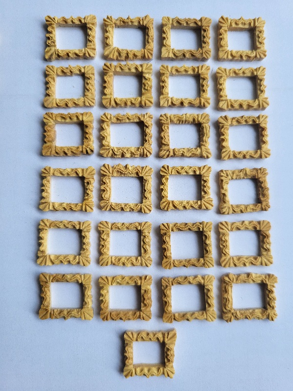

Heute mal 2 Bilder vom "gefüllten Augsburger", der alle möglichen Befestigungen beim beplanken einfach macht.
Und noch ein Bild von den bisher fertigen Pfortenkränzen. Auch einen runden habe ich fertig. Es wird.
Lieben Gruß Frank

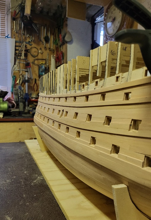

Hallo zusammen Die Beplankung auf der Backbordseite ist zu 90% fertig.
Die noch fehlende Beplankung vorn und hinten wird ergänzt wenn die Verlängerung der Mallen entfernt und die Höhe des Schanzkleides festgelegt wird.
Aber erst muss die Steuerbordseite nachgeholt werden.
Lieben Gruß Frank

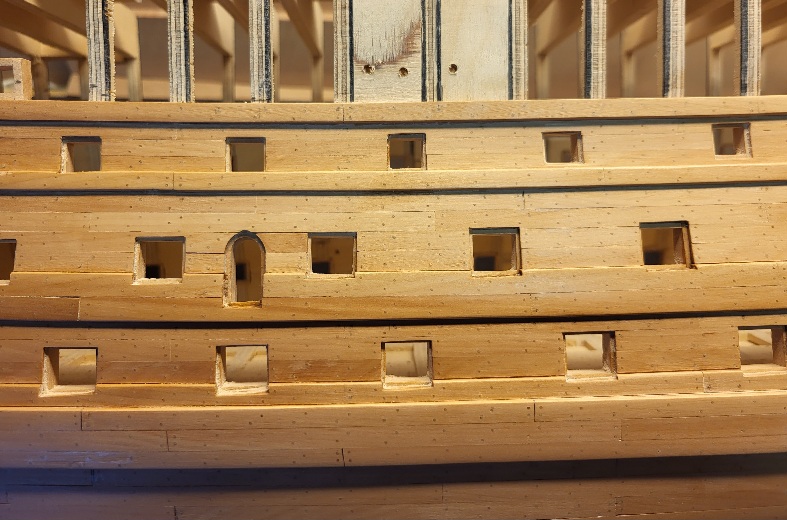

Auf der Backbordseite habe ich mal 4 der vorgefertigten Pfortenkränze angepasst und mit ein wenig Holzleim in Position gebracht.
Lieben Gruß Frank

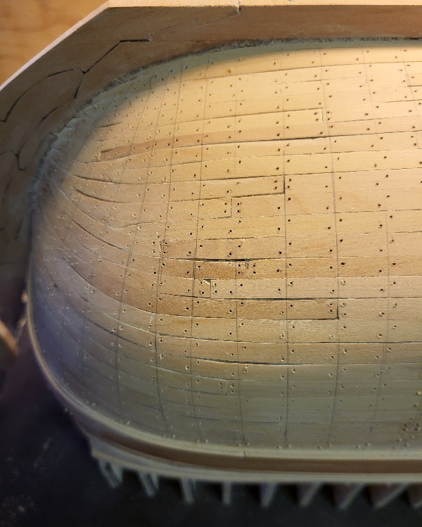

Bevor ich die Beplankung bis zur oberen Reling vervollständige werde ich die fertige Beplankung mit Propfen der Nagellöcher versehen. Dafür habe ich begonnen den Spantverlauf und die Position der Löcher an zu zeichnen.
Pro Schiffsseite sind ca.5500 Bohrungen zu machen. Das wird mich eine Weile beschäftigen.
Lieben Gruß Frank

Hallo zusammen.Vielen Dank an Steffen für das Lob.
Dübelorgie Teil 1.
Das steuerbordseitige Unterwasserschiff und das untere Barkholz ist mit Treenails versehen. Damit ist ein gutes Viertel geschafft.
Lieben Gruß Frank

Samstag, 12. August 2023, 16:58
Hallo zusammen.
Die Dübelorgie ging weiter.
Auf der Steuerbordseite ist die angebrachte Beplankung mit Treenails versehen damit sind ca.5300 Bohrungen gemacht und wieder zugestöpselt worden.
Auch die Pfortenkränze habe ich fertig bekommen.
Als nächste Schnitzereien folgen die Figuren und Ornamente zwischen den Pfortenöffnungen.
Lieben Gruß Frank

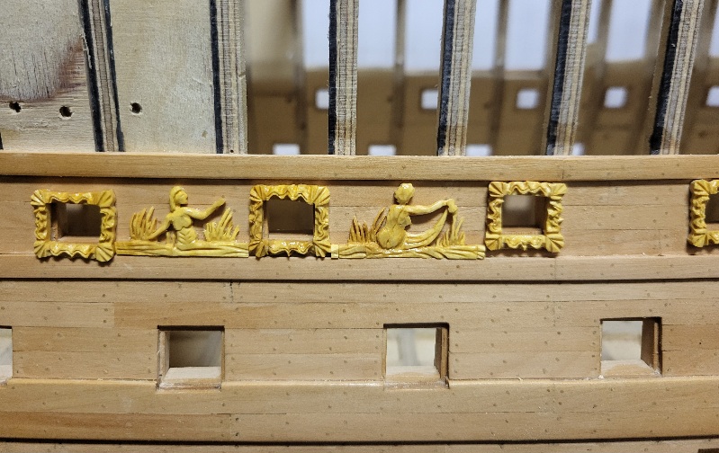

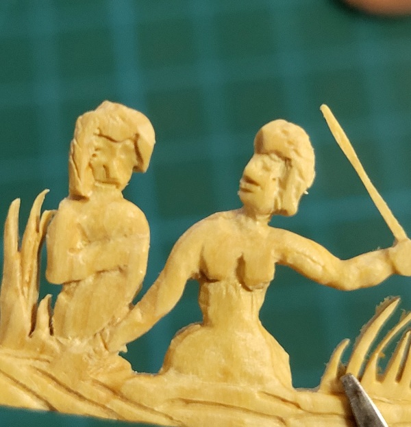

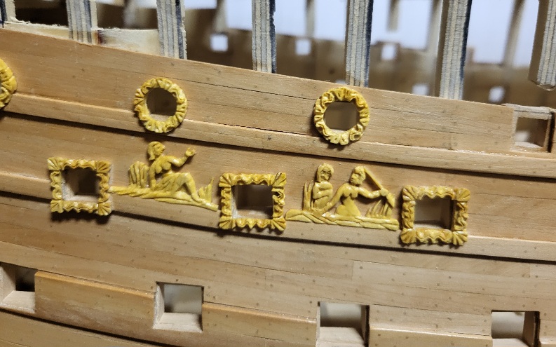

Hallo zusammen, Die erste Figur vom Fries ist fertig.
Lieben Gruß Frank

Montag, 21. August 2023, 19:45
Hallo zusammen und vielen Dank an Ray für das Lob.
Heute mal eine weiteres Figurenpaar, und die Figur vom vorherigen Post habe ich noch etwas zu verbessern versucht.
Bei dieser Größe bekomme ich die Gesichter nicht besser hin.
Lieben Gruß Frank
Montag, 21. August 2023, 19:57
Hallo Frank!
Die sehen doch super aus. Bei dieser winzigen Größe werden die Gesichtszüge eher nur angedeutet, von daher sehr gut gemacht :ok:

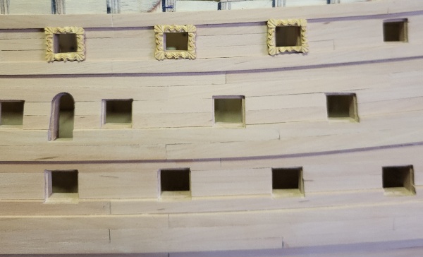

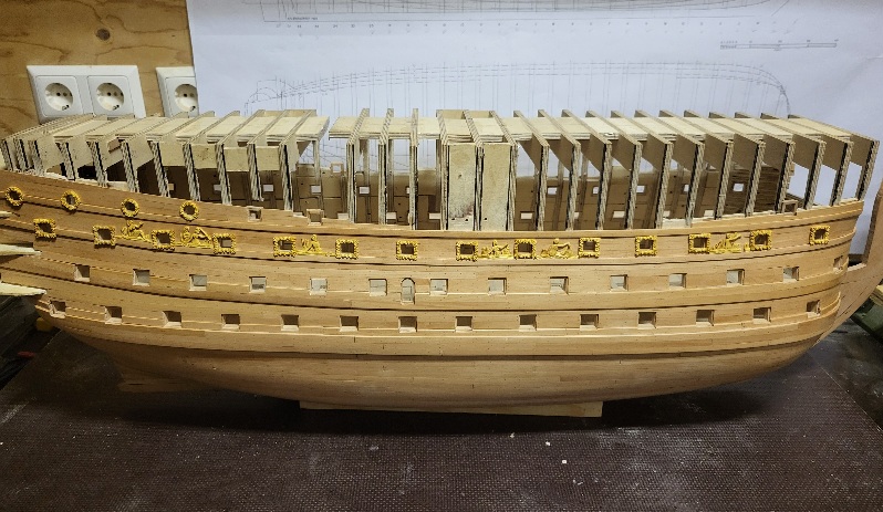

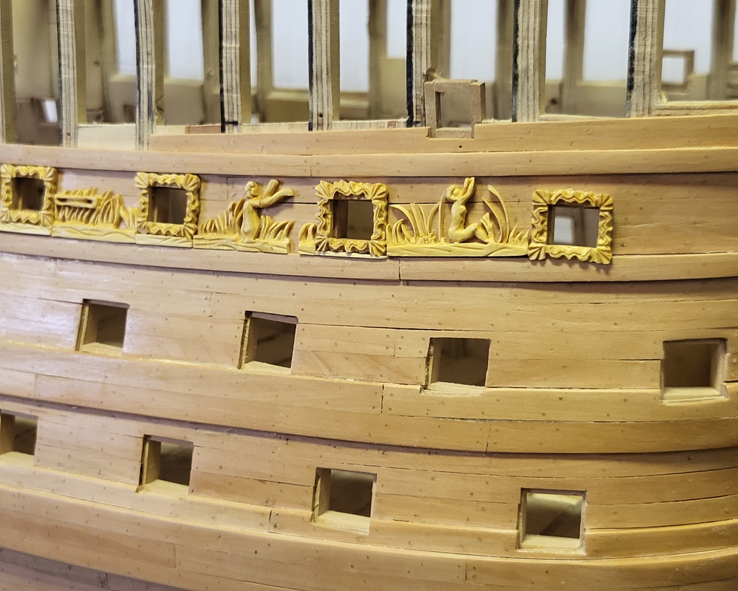

Die fehlende Beplankung oberhalb des letzten Barkholzes wurde ergänzt und alle Treenails gesetzt.
Auf der Steuerbordseite haben die Pfortenkränze ihren Platz eingenommen und die soweit bereits fertigen Figuren des Frieses wurden angepasst und angebracht.
Die jetzt freien Tage werde ich nutzen um auf der Backbordseite alle Löcher für die Treenails zu bohren.
Lieben Gruß Frank

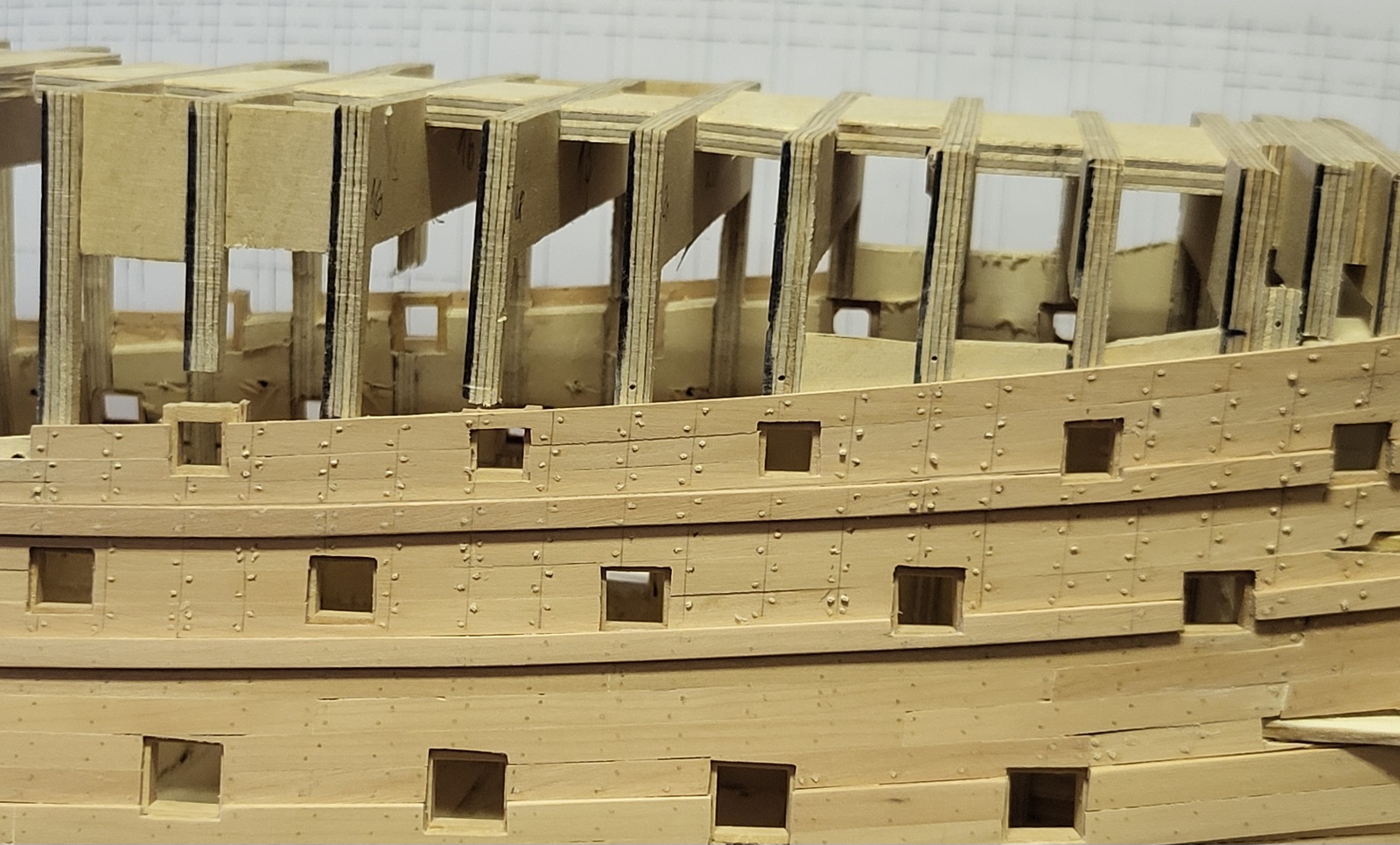

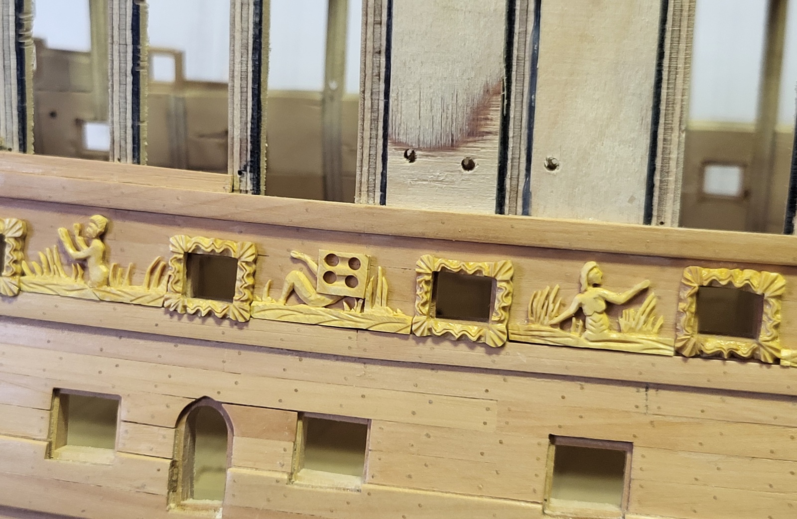

Sonntag, 23. Juni 2024, 20:06

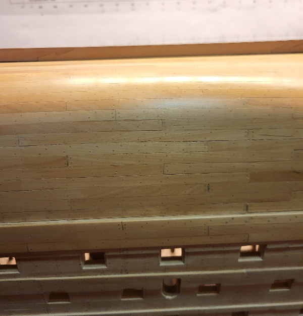

Hallo zusammen, ein kleines Update, ein kleiner Funken Hoffnung.
Auf der Backbordseite wurden alle Treenails gesetzt, es muss aber noch weiter verschliffen werden.
Auf der Steuerbordseite habe ich mittlerweile alle Figuren vom Fries geschnitzt und bis auf die erste und die letzte alle angepasst und verleimt.
Die beiden fehlenden werden nach anbringen des Kranbalkens und der Gallionsregel bzw. Nach Fertigstellung der Heckgalerie angepasst und dann angebracht.
Nun einige Bilder.
Lieben Gruß Frank

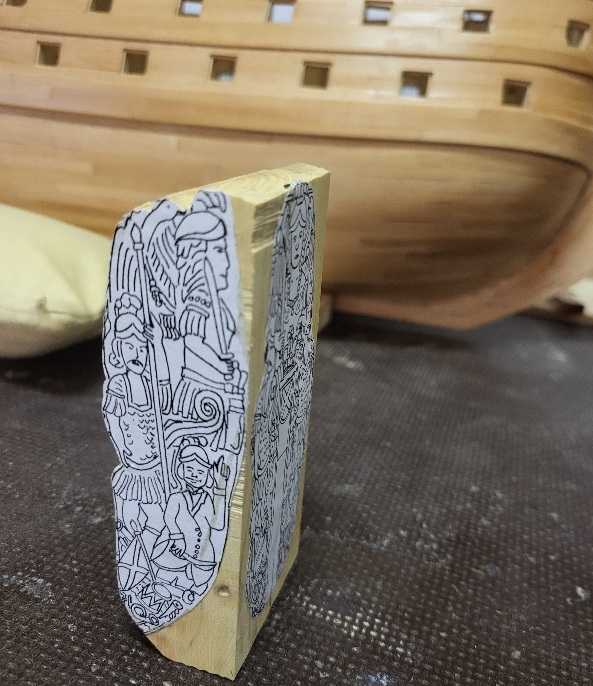

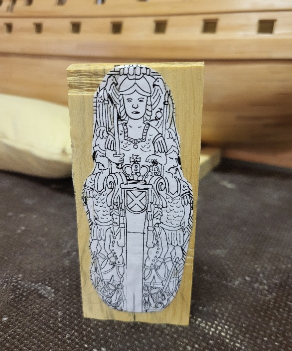

Sonntag, 6. Oktober 2024, 20:40
Hallo zusammen, hier auch mal ein kleines Lebenszeichen von mir.

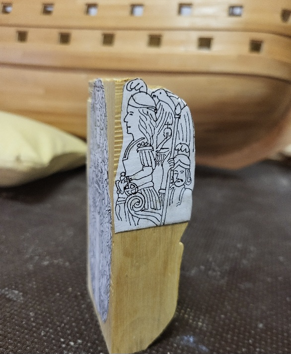

Ich habe mal mit dem schwierigsten Teil eines Schiffes begonnen, der Gallionsfigur.
Die Zeichnungen von den Plänen sind ganz gut, nur es so auch ins Holz zu bekommen ist schwierig.
Hier mal ein paar Bilder vom derzeitigen Stand.
Lieben Gruß Frank

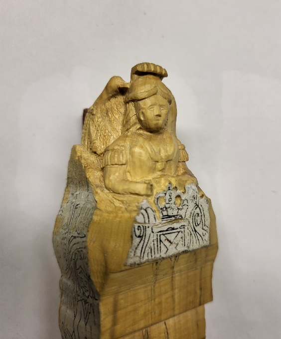

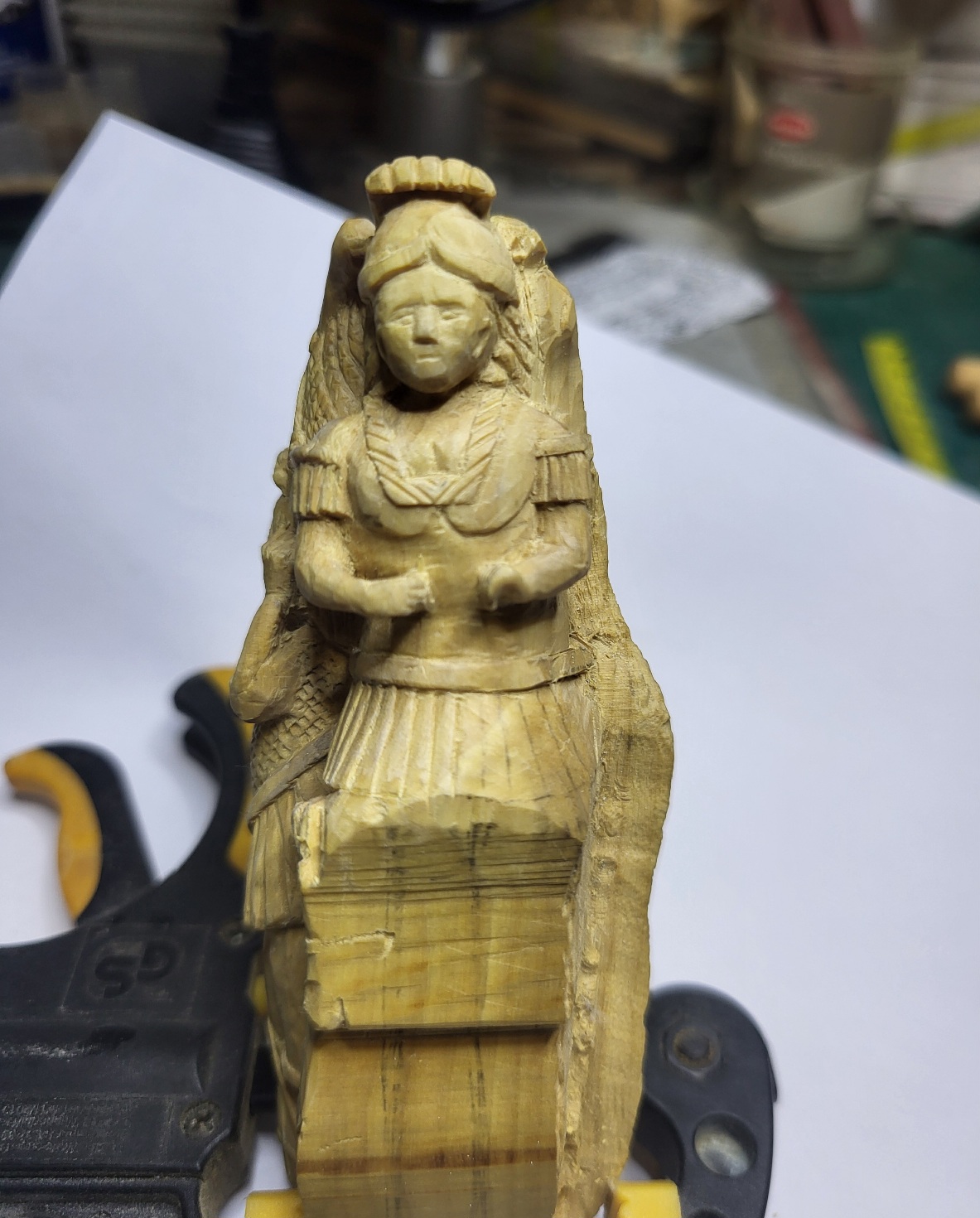

Samstag, 26. Oktober 2024, 19:28
Hallo zusammen.

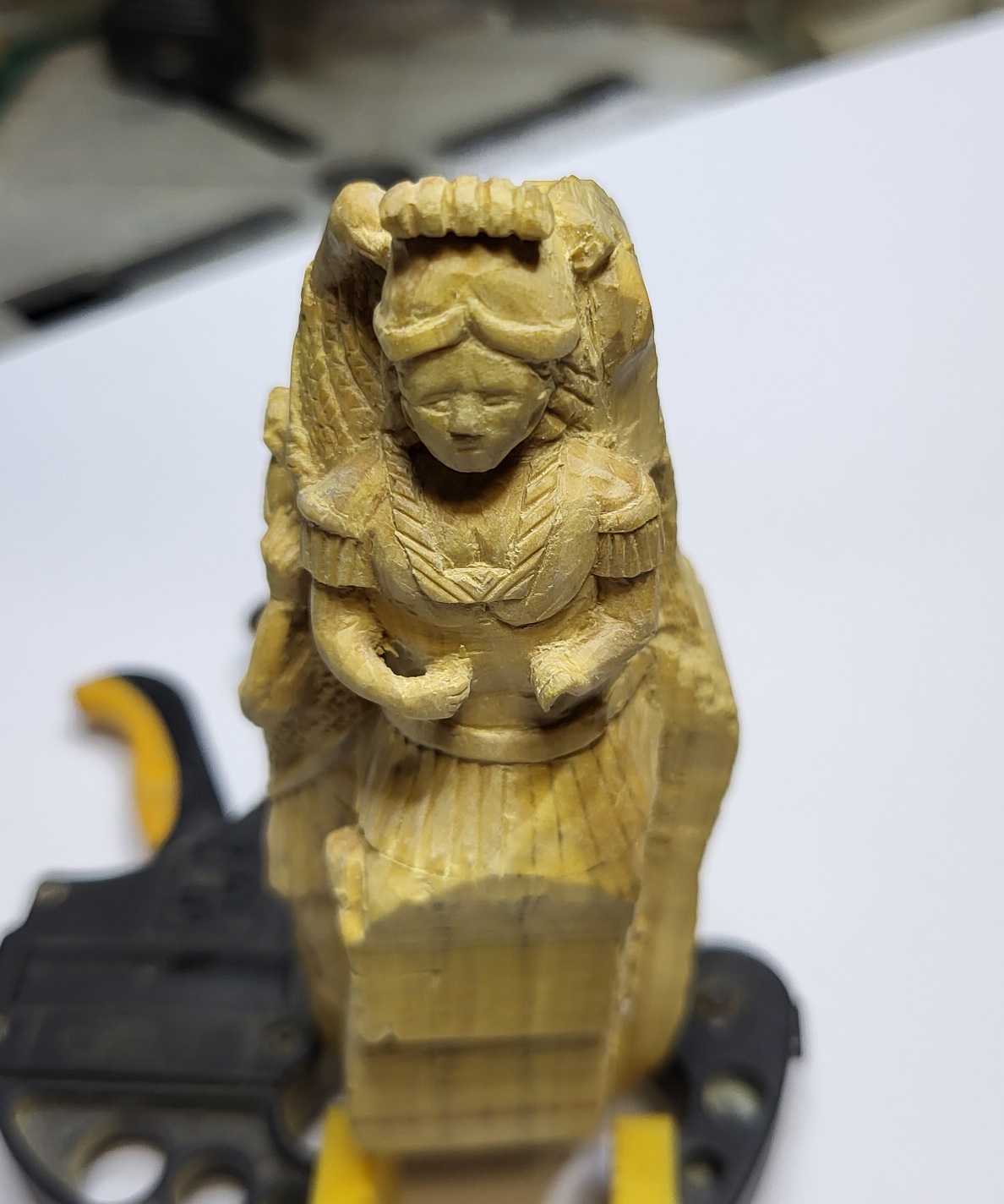

Ein mir unbekannter Schnitzer sagte mal:" Eine Figur zu schnitzen ist recht einfach, man nehme ein Stück Holz und schnitze alles Holz weg was nicht zu der Figur gehört".
Eine entscheidende Aussage hat er aber vergessen.
Es ist wichtig das Stück Holz zu finden wo auch die gewünschte Figur drin ist.
Ich habe an der von mir begonnenen Gallionsfigur weiter geschnitzt, gefräst und geflucht.
Es ist zwar eine Figur in dem Stück Holz versteckt, aber wohl nicht die richtige.
Hier mal unkommentiert einige Bilder vom Fortschritt
