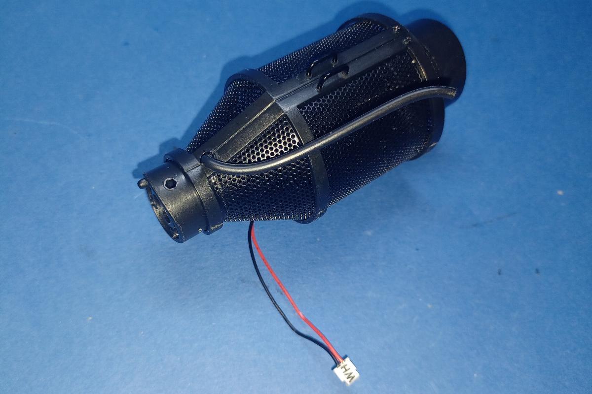

Hachette Baureihe 01 - Lieferung 2, Ausgabe 5
machen wir direkt mit der nächsten Ausgabe dieser zweiten Lieferung weiter. Diesmal bekommen wir auch hier die Bauteile in einem kleinen stabilen Karton, wie wir es schon von anderen Sammelbausätzen von Hachette kennen.

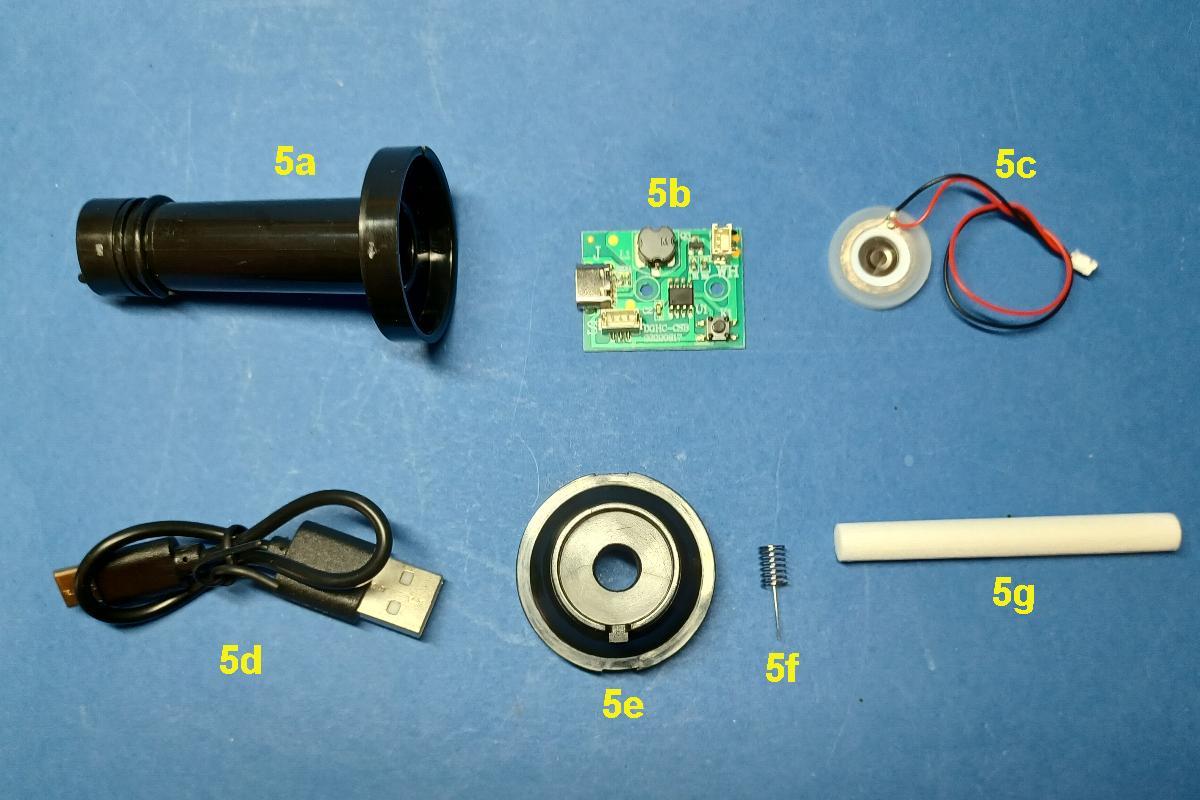

Schnell ausgepackt und schauen, um was es sich handelt:

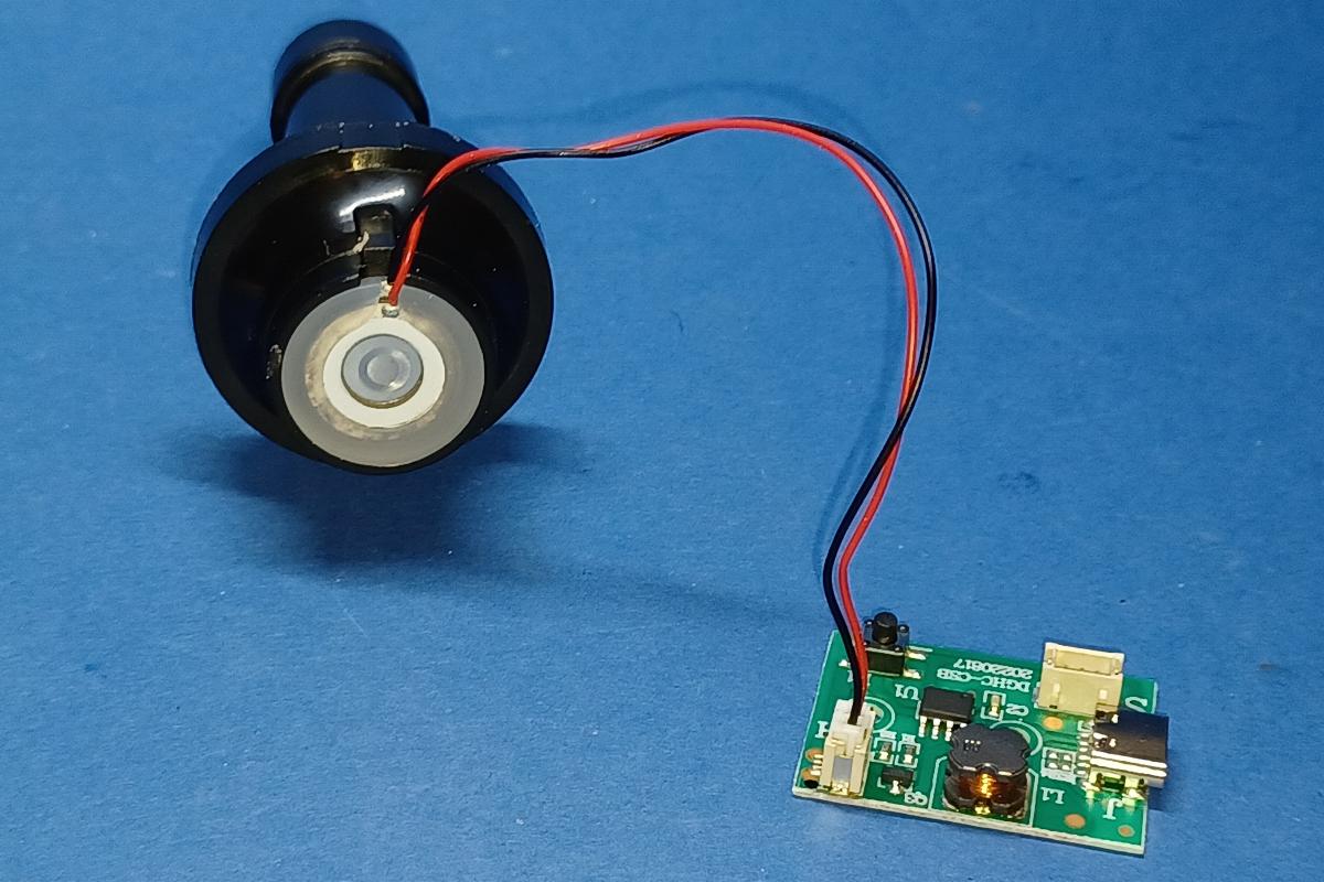

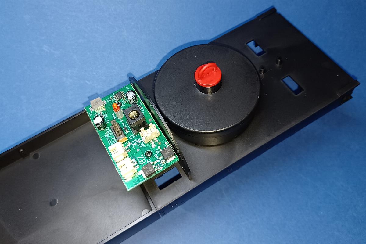

5a = Unterteil vom Wassertank
5b = Testplatine
5c = Raucherzeuge
5d = USB-Kabel
5e = Oberteil vom Wassertank
5f = Feder
5g = Filter
Als Erstes befestigen wir die Feder an einem Ende des Filters. Das machen wir indem wir das abgeknickte Ende der Feder genau mittig in den Filter drücken:
Danach nehmen wir die beiden Teile des Wassertanks. Der Zapfen am Oberteil passt genau in die Einkerbung am Unterteil.
In die Nut des Oberteils geben wir rundum Kleber, damit dieser dicht ist.
Beim Zusammensetzen drehen bis der Zapfen in der Nut einrastet! Dann drücken wir beide Teile fest zusammen.
Nun stecken wir den Filter mit der Feder voran in die runde Öffnung. Weiterhin nehmen wir den Raucherzeuger dazu.
Der Raucherzeuger passt exakt auf den Wassertank und wird so ausgerichtet, dass das Kabel durch die Auskerbung geht. Ist da gegeben können wir auch schon die Testplatine anschließen.

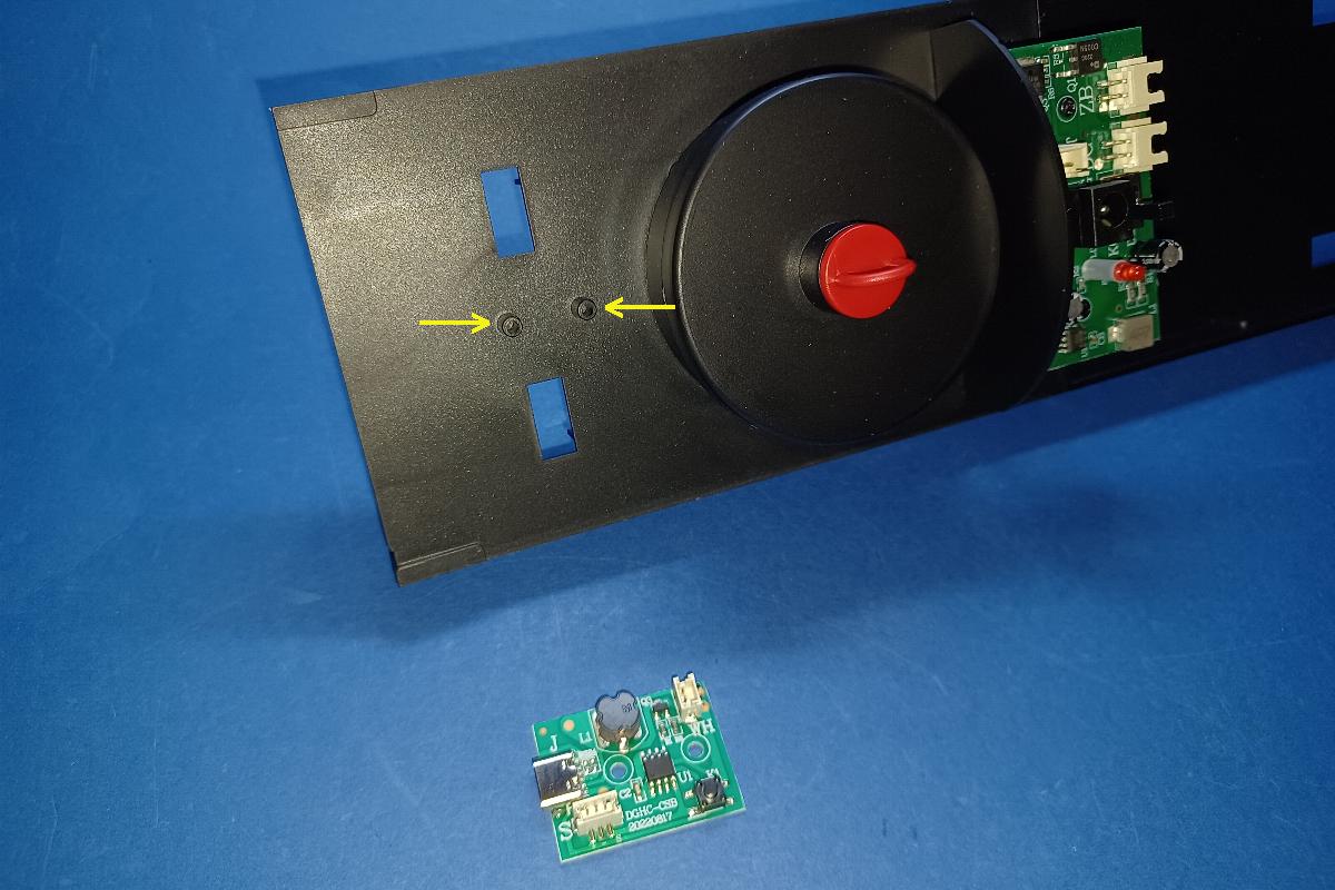

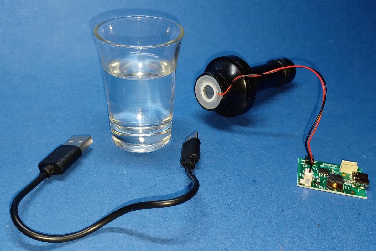

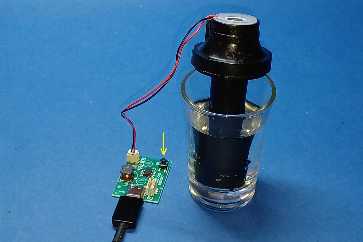

Jetzt brauchen wir noch ein kleines aber standfestes Gefäß sowie das mitgelieferte USB-Kabel und eine Stromquelle, z.B. Laptop oder ein Handyladegerät.
Wir schließen das USB-Kabel an und stellen den Wassertank in das Gefäß. An der Platine ist ein kleiner Schalter / Taster ( Gelber Pfeil ) der den Raucherzeuger in Gang setzt. Dazu muss man den Taster gedrückt halten.
Es funktioniert!
Damit haben wir diese Baustufe beendet und wenden uns der nächsten, also Ausgabe 6 zu. Bis gleich!

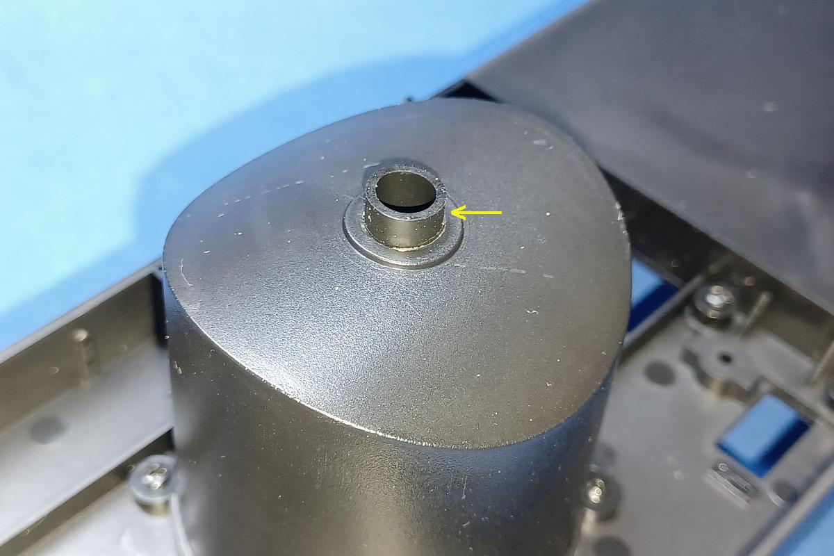

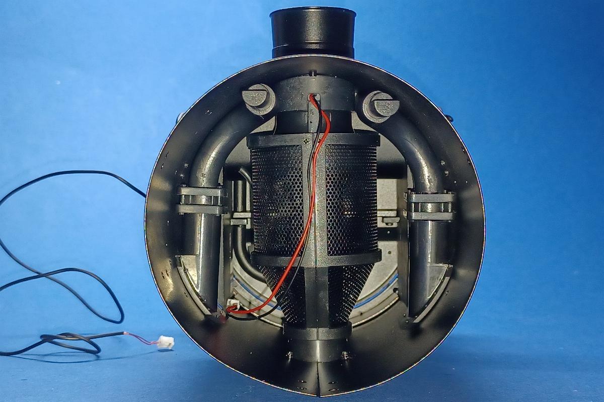

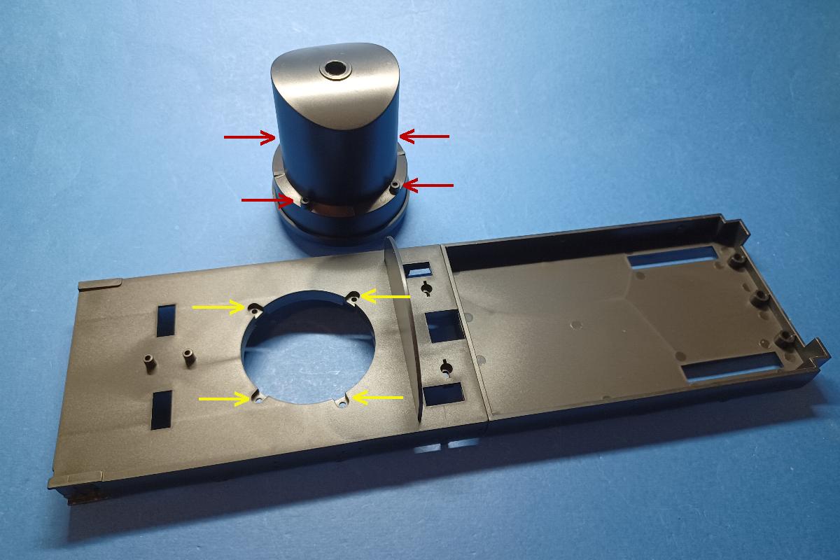

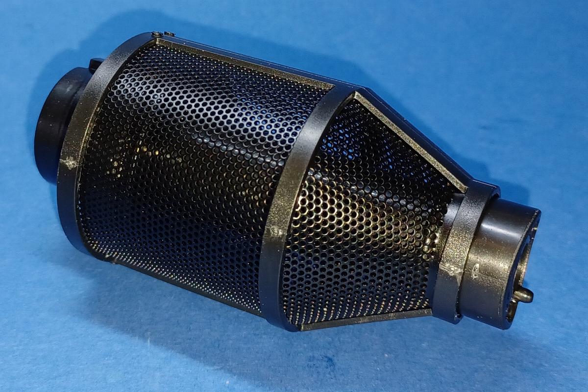

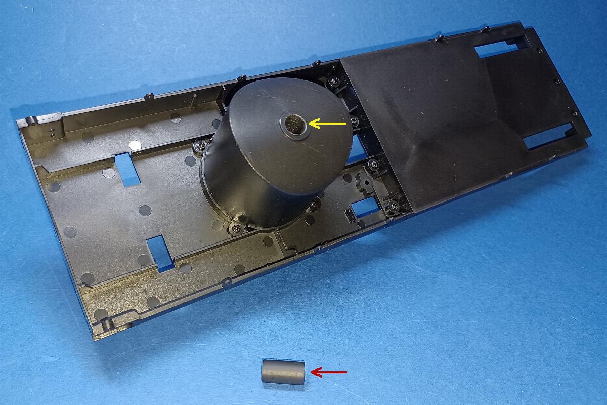

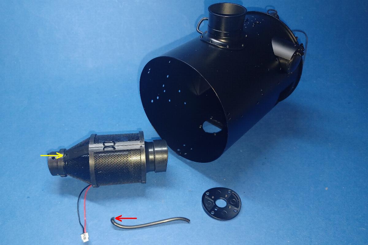

Den Anfang machen wir hier mit den Teilen des Funkenfängers. Das Unterteil hat ein Loch ( Gelber Pfeil ). Dieses Loch muss genau hinter dem Loch am Gestell ausgerichtet werden ( Roter Pfeil ).
Nachdem das geschehen ist kümmern wir uns um das Oberteil des Funkenfängers. Dieses muss auch genau in dem Gestell ausgerichtet werden. Die beiden Langlöcher am Oberteil ( Gelbe Pfeile ) müssen exakt hinter den Löchern ( Weiße Pfeile ) ausgerichtet werden. Die Position des Langloches auf der gegenüberliegenden Seite ( Blauer Pfeil ) ergibt sich zwar automatisch, muss aber auch mit den beiden Löchern ( Rote Pfeile ) passen:
Jetzt wird mit jeweils 2 Schrauben je Seite verschraubt ( weißer und gelbe Pfeile ).

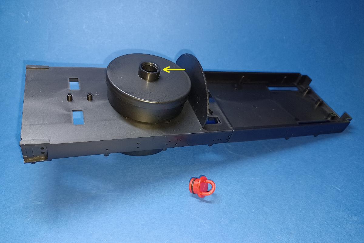

Jetzt setzen wir den Wassertank ein. Damit nichts beschädigt wird hatte ich den Raucherzeuge und den Filter noch einmal entnommen.
Jetzt können wir die Bauteile wieder einsetzen und komplettieren es mit der Funkfängerlippe.
Darauf achten, dass das Kabel der Raucherzeugers sauber durch die Öffnung geführt wird.
Jetzt nehmen wir die beiden Haltegriffe hinzu, welche mit ein klein wenig Kleber am Gestell eingesetzt werden.
Korrekt eingesetzt muss das so ausschauen:
Jetzt müssen wir das Rohr an das Gestell ansetzen. Der Zapfen am Rohr ( Roter Pfeil ) passt genau in die Öffnung ( Gelber Pfeil ). Mit ein klein wenig Klebstoff fixieren. Für den nächsten Schritt brauchen wir dann auch die Ansatzfläche 6d.
So wie auf dem Foto zu sehen soll das Rohr geführt werden.
Nun können wir die ganze Einheit in die Rauchkammer einsetzen.
Von unten betrachtet muss die Einheit so ausgerichtet sein, dass alle Schaublöcher sowie der eine Zapfen jeweils fluchten. In der Ansatzfläche ist ein etwas größeres Loch vorhanden ( Roter Pfeil ), das passt genau zu dem Zapfen ( Gelber Pfeil ).
Korrekt verbaut präsentiert sich die Ansatzfläche dann so wie auf dem Foto:

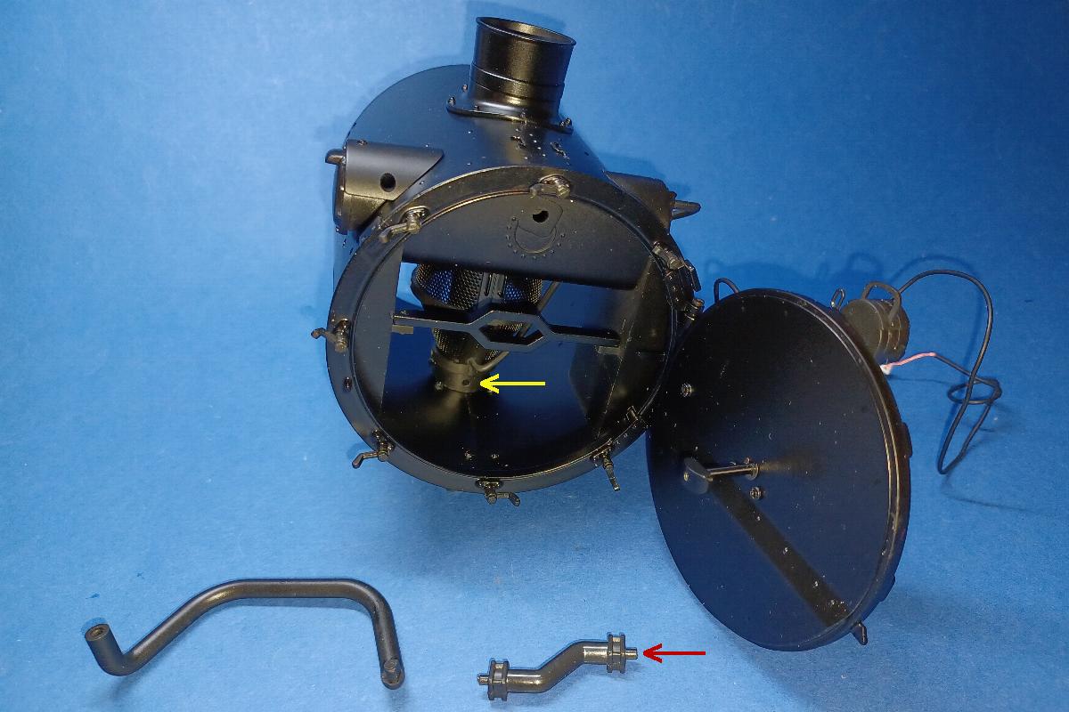

Jetzt brauchen wir nur noch die beiden Teile der Abdampfleitung einsetzen. Der Zapfen ( Roter Pfeil )
Passt exakt in die Bohrung am Wassertank ( Gelber Pfeil ).
Ist das Rohr eingesetzt ergänzen wir es mit dem Bauteil 4G. Damit ist die Abdampfleitung ebenfalls fertig eingesetzt.

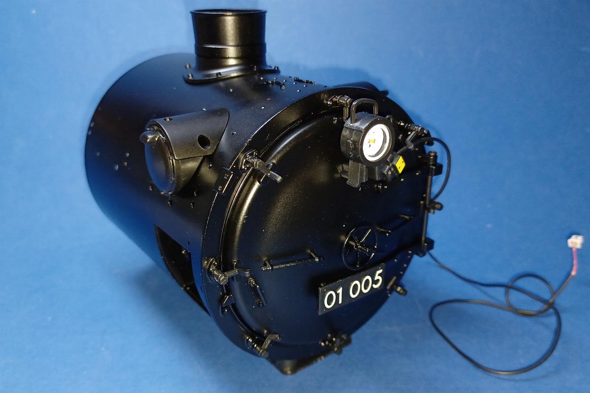

Jetzt schließen wir die Tür und freuen uns über den Anblick der bis jetzt fertig gestellten Baustufen!
Wenn sorgfältig gearbeitet wurde, passen die Teile alle einwandfrei und ohne irgendwelche Nacharbeiten zusammen. Mir gefällt diese Sammelreihe persönlich immer besser!

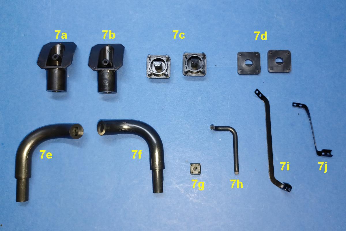

Hachette Baureihe 01 - Lieferung 2, Ausgabe 7
schon sind wir bei der Ausgabe 7, der letzten Ausgabe dieser Lieferung, angekommen. Legen wir auch hier ohne Umschweife sofort los. Den Anfang macht wieder die stabile Verpackung in Form eines festen kleinen Kartons:
Darin waren noch einmal in kleinen Papierumschlägen folgende Teile zu finden:
7a = linke Einströmung
7b rechte Einströmung
7c = 2 x Flanschverbindung
7d = 2 x Dichtung
7e = linker Krümmer
7f = rechter Krümmer
7g = Anschluss der Speiseleitung
7h = Speiseleitung
7i = unterer rechter Abstandhalter
7j = oberer rechter Abstandhalter
Wir beginnen mit dem linken Einstromrohr und legen uns die Bauteile zurecht:
Zuerst werden die Flanschverbindung und die Dichtung zusammengefügt. Fest zusammenpressen bis diese nahtfrei zusammensitzen
Danach die beiden anderen Bauteile aufstecken.
Nun wiederholen wir das Ganze mit den Teilen der rechten Seite:
Wieder zuerst Dichtung und Flanschverbindung fest zusammenpressen bis keinerlei Fuge mehr vorhanden ist.
Nun die anderen beiden Teile jeweils auf die Zapfen drücken.

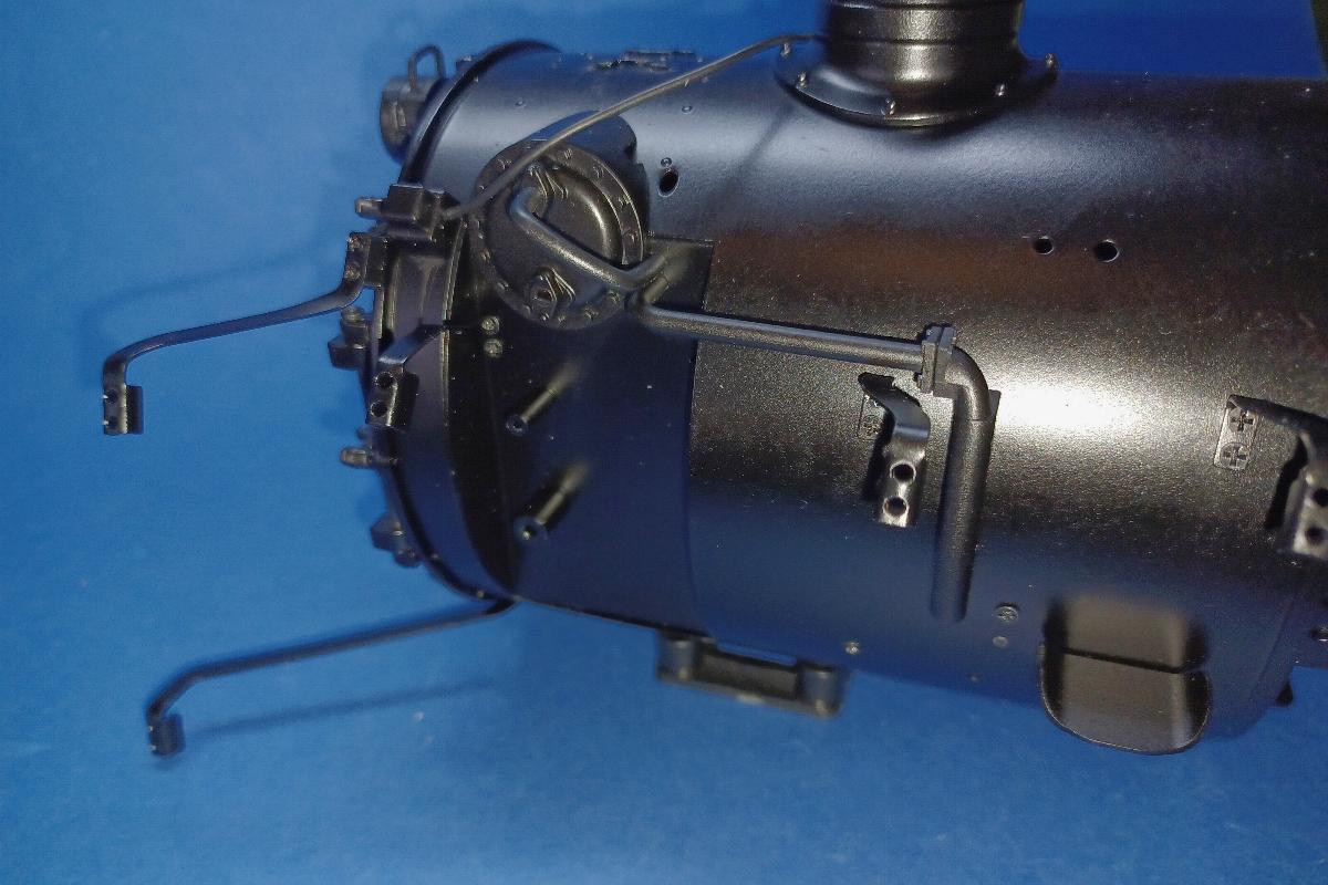

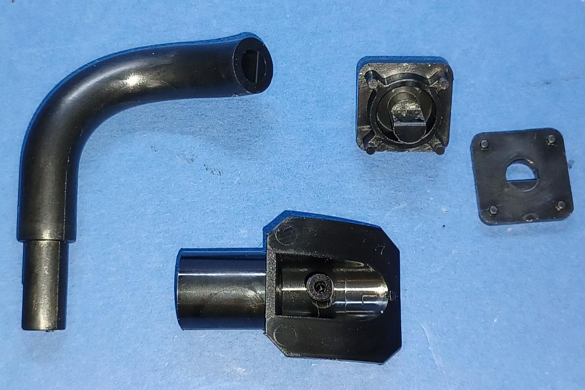

Jetzt nehmen wir erneut die Kammereinheit dazu und sehen uns genau an, wo und wie die Krümmer eingebaut werden sollen.
An den beiden Einströmungen ist jeweils ein kleiner Zapfen vorhanden, welcher in ein Loch in der Außenwand greift ( Gelber Pfeil ). Direkt darüber ist das zweite Loch, durch das wir das Bauteil verschrauben ( Roter Pfeil ). Ein falscher Einbau ist auch hier nicht möglich, da Zapfen und Löcher sowie Schraubzapfen absolut stimmig sind!
So schaut es von innen aus:

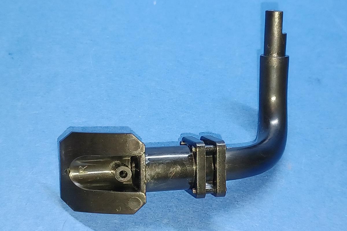

Kommen wir zu der Speiseleitung und dem zugehörigen Anschluss ( Kleines Bild ). Die beiden Teile stecken wir zusammen und verkleben sie zusätzlich. Danach können sie eingebaut werden. Der Zapfen ( Weißer Pfeil )am Bauteil muss von innen zur Fixierung in das untere Loch ( Roter Pfeil ) gesteckt werden. Durch das obere Loch ( Gelber Pfeil ) wird nun von außen verschraubt.
Korrekt eingebaut muss es so sein, wie auf dem Bild. In dem kleinen Bild sieht man auch noch die Verschraubungsposition ( Gelber Pfeil ) wie auch die Position des Zapfen ( Roter Pfeil ).
Nun verbauen wir noch die beiden Abstandhalter des rechten Windleitbleches.
Die Halter werden jeweils mit zwei Schrauben am Rahmen der Rauchkammertür angebracht.
Damit haben wir alle vier Baustufen erfolgreich geschafft. Bis auf den einen Kratzer hat es keine Probleme gegeben. Also können wir erst einmal wieder alles verpacken um dann in vier Wochen nach Erhalt der nächsten Lieferung wieder mit Spaß zur Sache zu kommen. Aber Moment, da war noch was! Zu finden im nächsten Beitrag!
Gruß Stefan

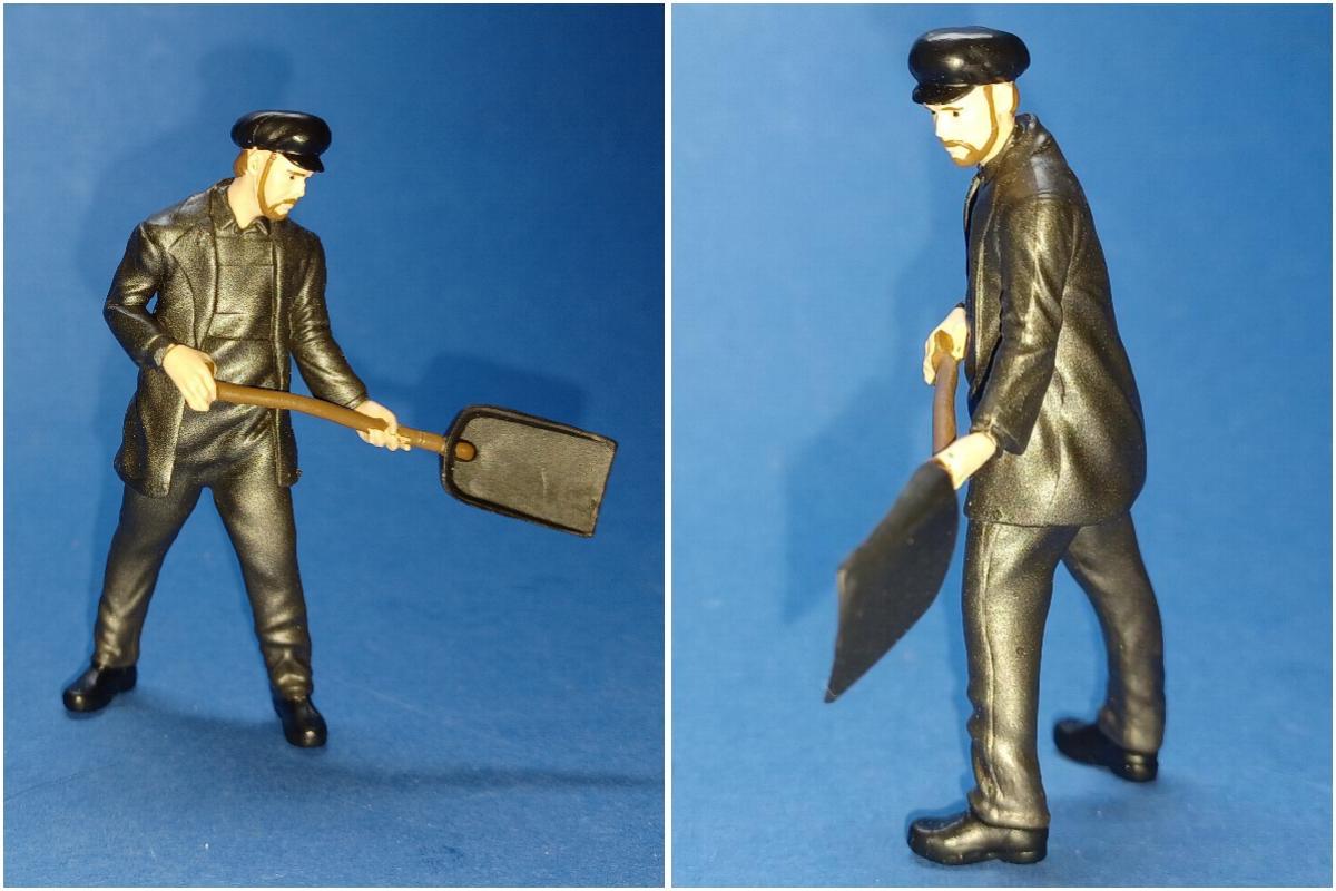

Hachette Baureihe 01 - Lieferung 2, Figuren

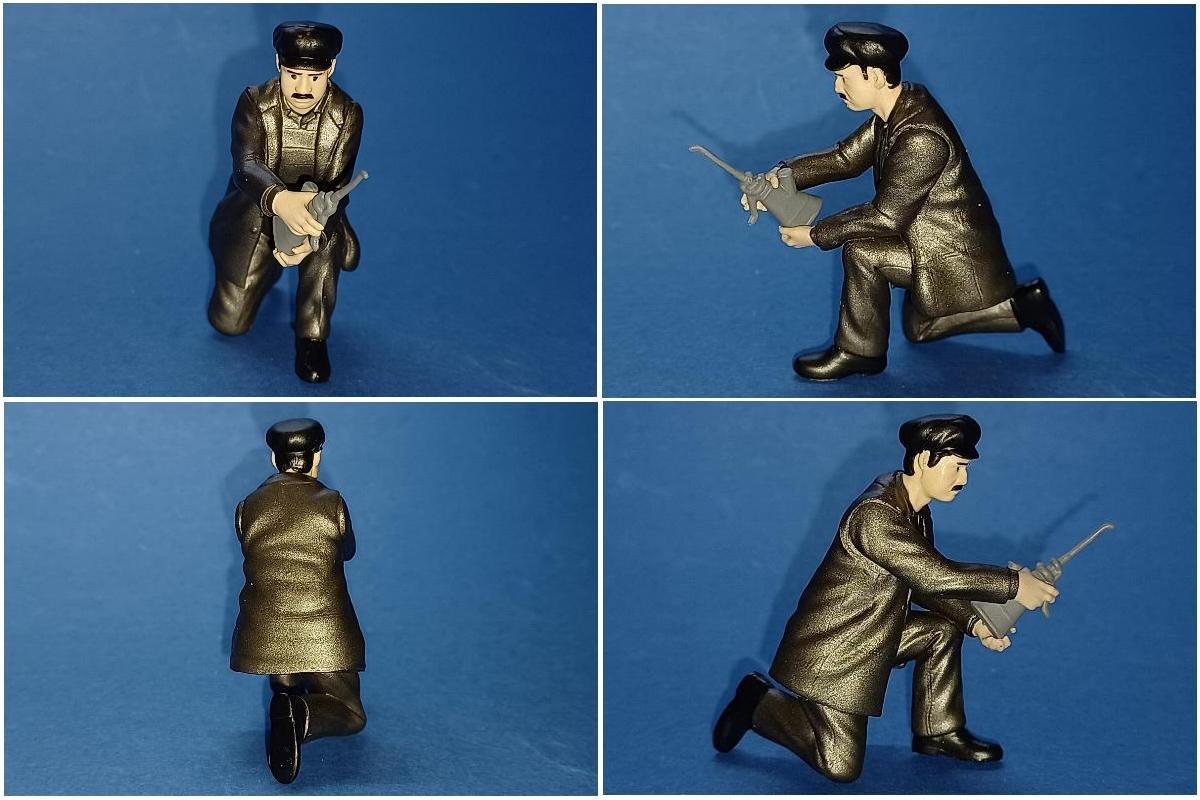

wie grad eben in dem vorherigen Beitrag schon geschrieben, fehlt natürlich noch was: die ersten beiden Figuren! Auch wieder in einem kleinen Karton verpackt…
…erhalten wir den Lokführer und den Heizer. Schauen wir doch wie die beiden aussehen:
Der Lokführer:
Die Haltung des Lokführers wirkt so einzeln gesehen natürlich merkwürdig. Aber er ist ja so geformt, dass er auf der rechten Seite aus der Lok heraus nach vorn schaut. Ob man die Figur so lässt oder noch ein wenig überarbeitet sei jedem selbst überlassen. Ein wenig natürlichere Colorierung dürfte sicher nicht schaden.
Das Gleiche gilt für den Heizer, ist der Mann doch viel zu sauber….!
Damit sind wir jetzt aber wirklich am Ende der zweiten Lieferung angekommen. Ich freue mich schon auf die nächste mit den Ausgaben 8 bis 11! Bis bald!
Gruß Stefan

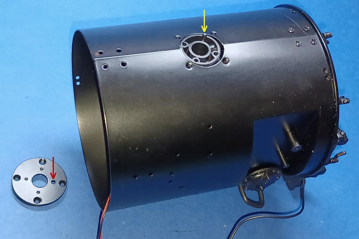

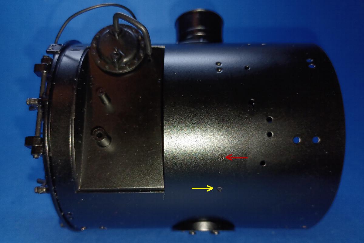

Jetzt brauchen wir die Rauchkammer um die Rauchkammerrohrwand einzusetzen. Dabei sind ein paar Punkte zu beachten. Beim Einsetzen orientieren wir uns in erster Linie an den beiden Krümmern ( Weiße Pfeile ). Diese passen in die beiden Aussparungen am Dampfsammelkasten ( Gelbe Pfeile ). Das Kabel ( Roter Pfeil ) stecken wir vor dem endgültigen Zusammenbau durch die rechteckige Öffnung ( Bleuer Pfeil ). Wird das alles beachtet passen die Bauteile sehr sauber zusammen.
Ist der Verbindungsring korrekt eingebaut? Die Öffnung mit dem Kabel ist oben mittig zu sehen und alle Schraubenlöcher fluchten einwandfrei.
Drehen wir die ganze Rauchkammer um und befestigen den Verbindungsing mit vier Schrauben.

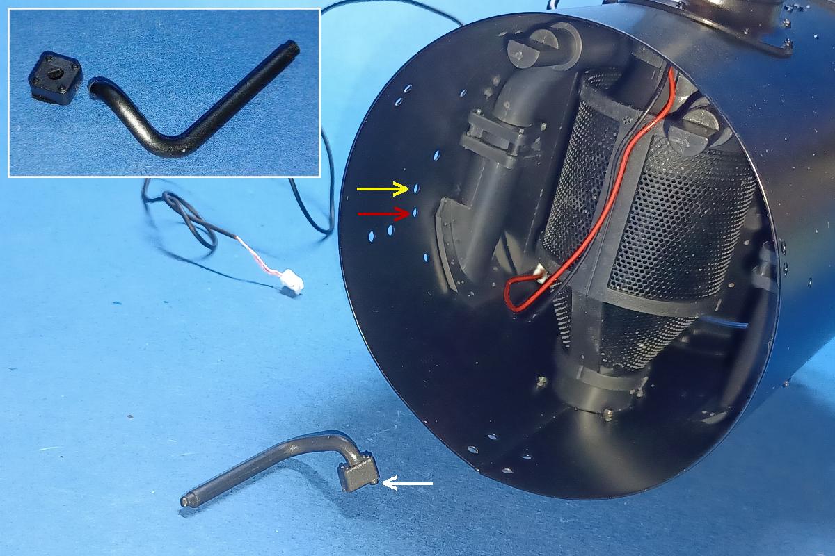

Jetzt kommen wir zu der Speiseleitung. Diese wird in die beiden Löcher an der rechten Seite der Rauchkammer eingesetzt ( Gelbe Pfeile ). Diese Leitung müssen wir verkleben.
Hier sehen wir die fertig eingesetzte Speiseleitung.

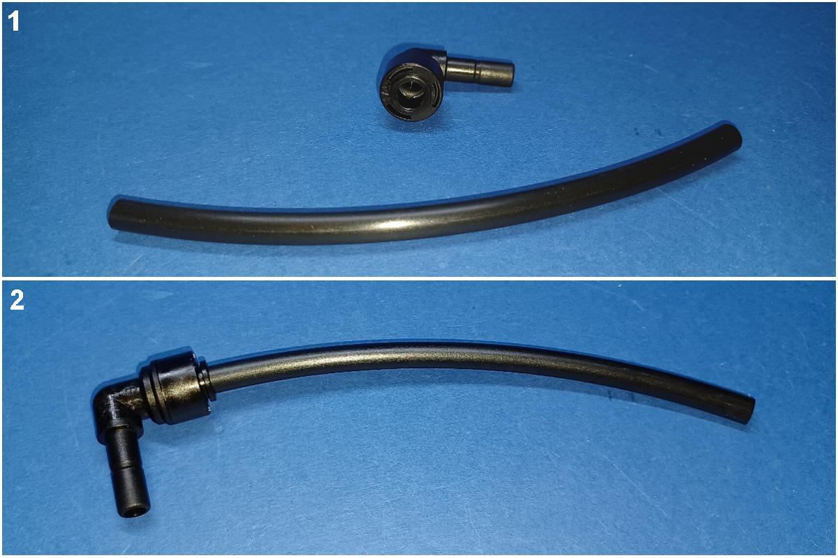

Weiter geht es nun mit der Speiseleitung zum Vorwärmer, welche aus vier Teilen besteht.
Der Flansch (9f) wird mit der längeren Leitung (9e) verklebt. Der Flansch (9c) gehört an das Endstück (9h).
Nun setzen wir die Leitung komplett zusammen.

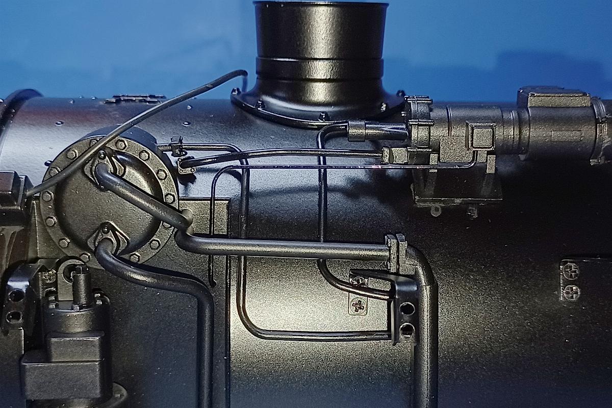

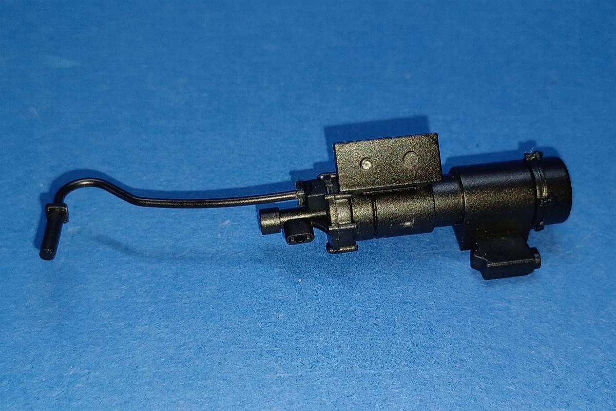

Den Anfang macht der Regler, welcher am Hochdruckzylinder angebracht werden soll. Dazu den Regler mit der Öffnung ( Bild 1 - Gelber Pfeil ) auf den Zapfen ( Weißer Pfeil ) drücken. Der korrekte Sitz ergibt sich automatisch ( Bild 2 ). Nun brauchen wir den Hilfssteuerkolben und den Deckel ( Bild 3 ). Die beiden Teile werden jeweils nur gesteckt, den korrekten Sitz sehen wir auf dem letzten der vier Teilbilder.
Zum Hochdruckzylinder nehmen wir jetzt den Niederdruckzylinder hinzu. Die beiden Bauteile werden nur zusammengesteckt ( Bild 1 und 2 ). Jetzt noch die Dampfleitung und die zugehörige Basis hervorholen ( Bild 3 ). Die Leitung wird in dem Loch der Basis mit ein klein wenig Kleber fixiert ( Bild 3 und 4 ).
Als nächstes nehmen wir den Turbogenerator und das zugehörige Bodenteil zur Hand ( Bild 1 ). Das Bodenteil wird aufgesteckt. Die genaue Position wird durch den Zapfen vorgegeben. Jetzt noch das Vorderteil am anderen Ende verkleben ( Bild 2). Noch ein Blick auf die fertig gestellten Bauteiel ( Bild 3 ).

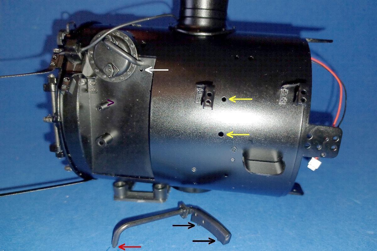

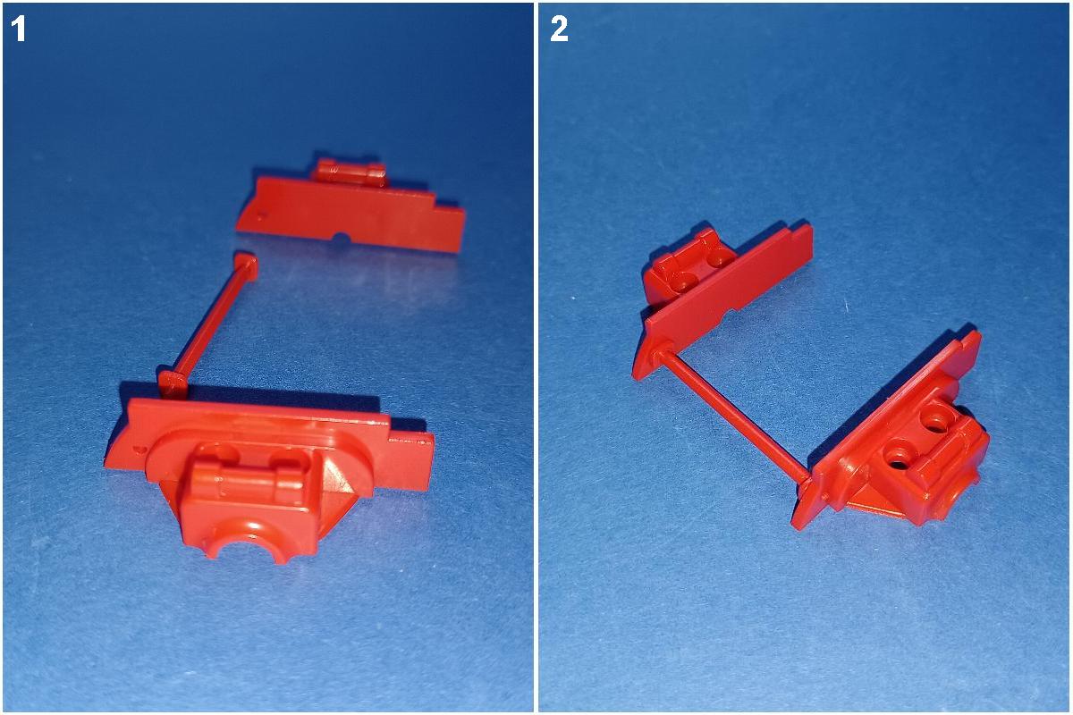

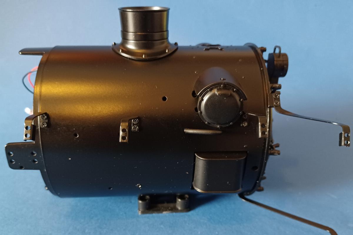

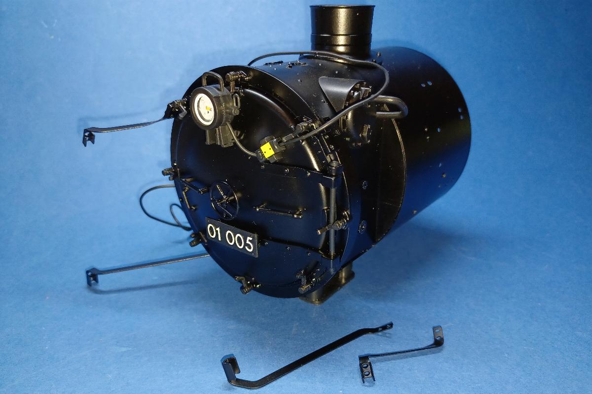

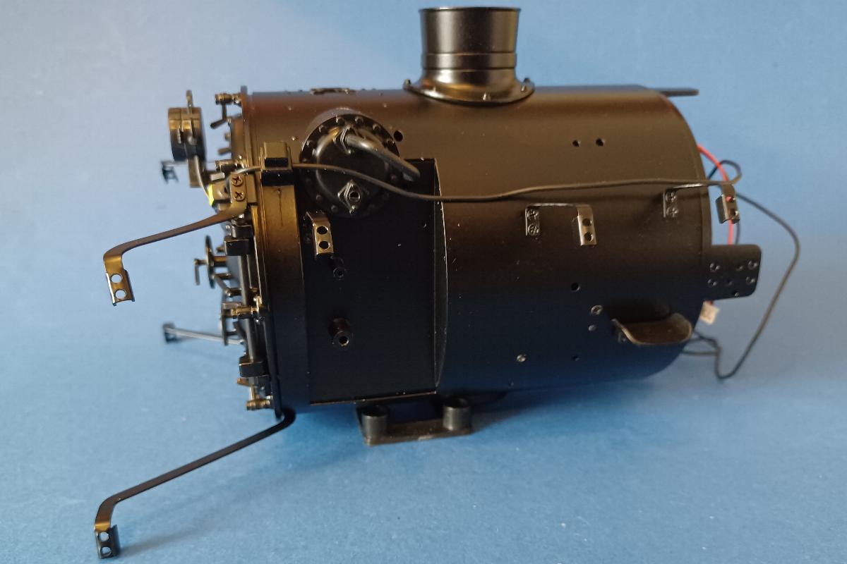

Weiter geht es mit den drei Halterungen der Windleitbleche. Dazu brauchen wir die Halterungen wie auch die gesamte Rauchkammerbaugruppe.
Zuerst befestigen wir den vorderen Halter mit zwei Schrauben in der Rauchkammernische:
Danach erfolgt das Gleiche mit den beiden anderen Haltern, welche ebenfalls mit jeweils zwei Schrauben an der Außenwand der Rauchkammer angebracht werden.

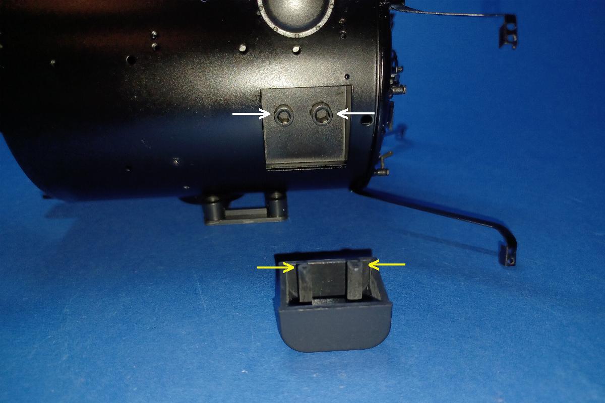

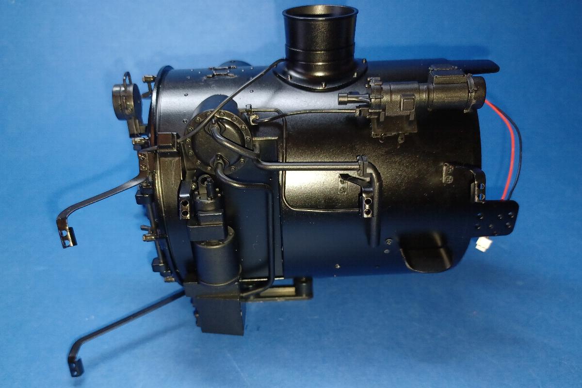

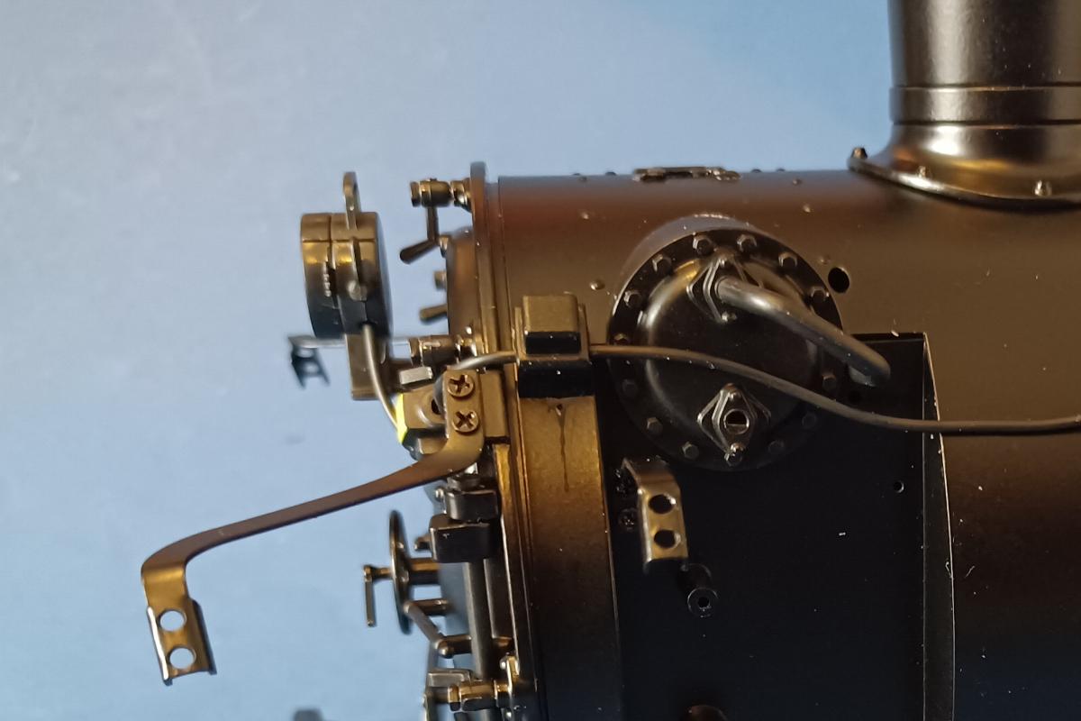

Jetzt kommen wir zur Abdeckung 10c, welche an der Seite der Rauchkammer befestigt werden soll. Die Anleitung schweigt sich allerdings bezüglich des Kabels der Laterne aus, daher hier ein Ausschnitt des Magazincovers, auf dem der Kabelverlauf eindeutig zu sehen ist ( Gelber Pfeil ):
Das habe ich als Referenz genommen und die Abdeckung als Kabeldurchführung angesehen und entsprechend verklebt.

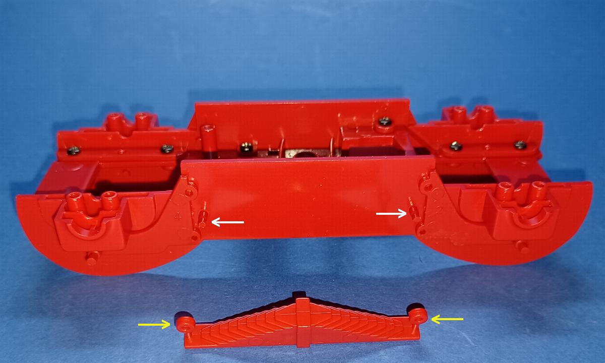

Nun werden wir noch die Trittstufe 10b an der Außenwand der Rauchkammer anbringen Die beiden Zapfen an der Stufe müssen verklebt werden.
Hier noch ein letzter Blick auf die linke Seite der Rauchkammer mit den neu verbauten Teilen
Auch diesmal kann ich wieder sagen, dass die Bauteile alle ohne Nacharbeiten gepasst haben. Ich bin damit wirklich zufrieden. Morgen befassen wir uns dann im Rahmen der nächsten Baustufe auch mit den schon zusammengesetzten Bauteilen aus dieser Ausgabe. Bis dann!

Den Anfang machen wir hier mit der Frischdampfleitung und dem zugehörigen Austritt ( Bild 1 ). Die beiden Teile müssen verklebt werden. Die Position sieht man auf Bild 2.
Der Zapfen ( Roter Pfeil ) gehört in das Loch ( Weißer Pfeil ) in der Rauchkammernische. Die beiden Zapfen am Austritt ( Schwarze Pfeile ) passen genau in die Löcher ( Gelbe Pfeile ) an der linken Seite der Rauchkammer. Auch diesmal müssen wir die Teile wieder verkleben.
Die Position ist eindeutig:

Kommen wir zu der zusammengebauten Speiseleitung aus der Baustufe 9 ( Bild im Bild ). Diese verkleben wir nun mit der Rauchkammer, wie auf dem Bild zu sehen. Damit haben wir die rechte Seite soweit fertig gestellt.
An dieser Stelle teile ich den Bericht zur Baustufe 11. Im zweiten Teil sehen wir gleich die Verarbeitung der noch vorhandenen Bauteile.

weiter geht es mit dem Teil 2 Zur Ausgabe 11. Es geht an der linken Seite weiter und wir benötigen den in Baustufe 10 gebauten Turbogenerator und die zugehörige Leitung.
Die Leitung wird ausgerichtet und mit dem Generator verklebt. Hier sehen wir auch die beiden unterschiedlich großen Zapfen, welche genau in die Löcher an der Rauchkammerwand passen und den Generator korrekt ausrichten.
Hier nochmal die Ansicht der linken Seite mit der genauen Position der Löcher.
Hier die bereits verklebte Generatoreinheit.
Jetzt noch die Leitung 11l ( Bild im Bild ) zwischen dem Druckgenerator und dem Austritt einsetzen und verkleben.
Nun geht es wieder rüber zur rechten Seite, um die Dampfleitung aus der Baustufe 10 anzubringen. Die Position sehen wir hier ( Gelber und weißer Pfeil ).
Hier noch einmal ein Blick auf die Seite mit den bereits angebrachten Teilen.

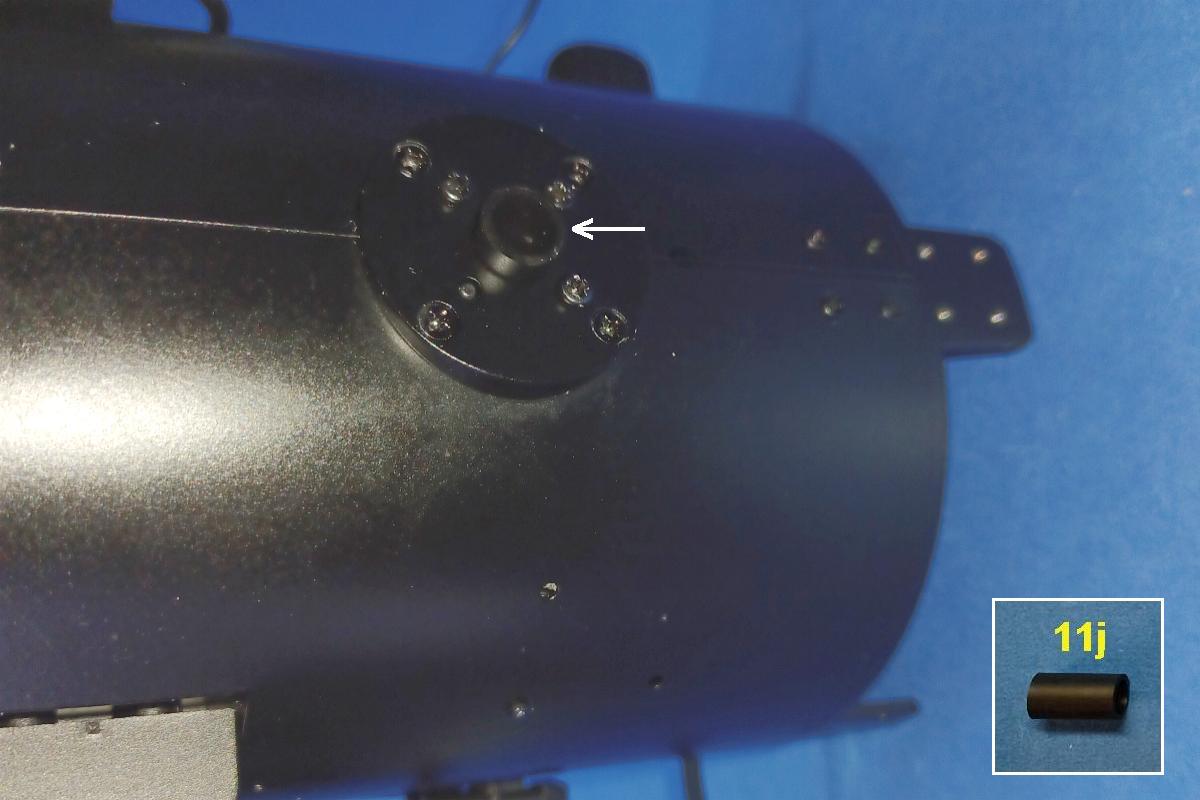

Nun drehen wir die gesamte Rauchkammer um 90° auf die Seite und setzen die Gummitülle 11j ( Bild im Bild ) zur Wasserabführung in die Öffnung ein. Am Besten geht das, indem man die Tülle „faltet“ und dann bis zum Anschlag in die Öffnung ( Weißer Pfeil ) hineinschiebt. Diese Tülle dient später zur Abdichtung des Wasservorrates.
Damit haben wir wieder alle vier Baustufen dieser Lieferung verbaut. Noch einmal möchte ich darauf hinweisen, dass man die Bauanleitung im Magazin bzw. online aufmerksam und vor allem vollständig lesen sollte bevor man irgendwas montiert. Wenn man das beherzigt wird man keine großen Schwierigkeiten bei der Montage der Bauteile haben. Ich höre und lese immer wieder „dies passt nicht, das passt nicht“. Diese Probleme hatte ich bis jetzt nicht ein einziges Mal! Natürlich habe ich auch schon mal einen Schritt rückwärts gemacht und etwas korrigiert. Aber: Das war mein Fehler infolge von Unachtsamkeit bzw. Unkonzentriertheit! Nichts anderes!

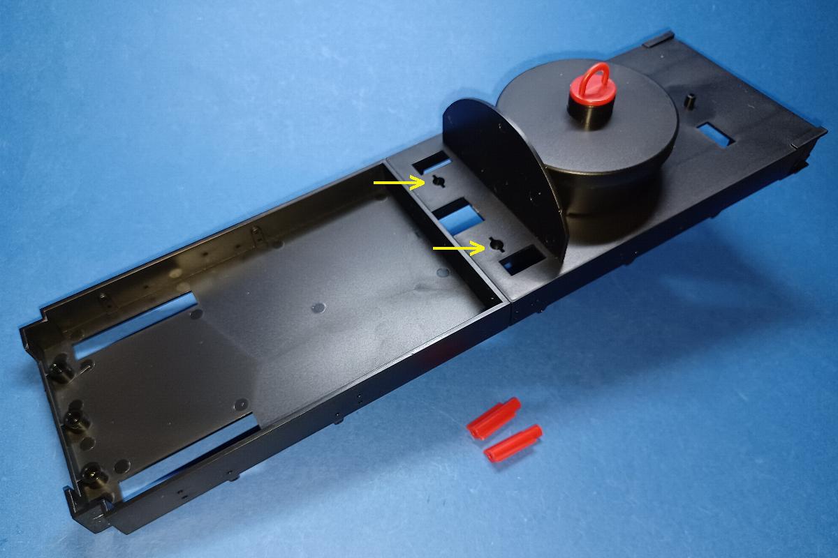

1 x 12a = erstes Bodenteil
1 x 12b = zweites Bodenteil
1 x 12c = Trennwand
1 x 12d = Wasserleitung
1 x 12e = Leitung

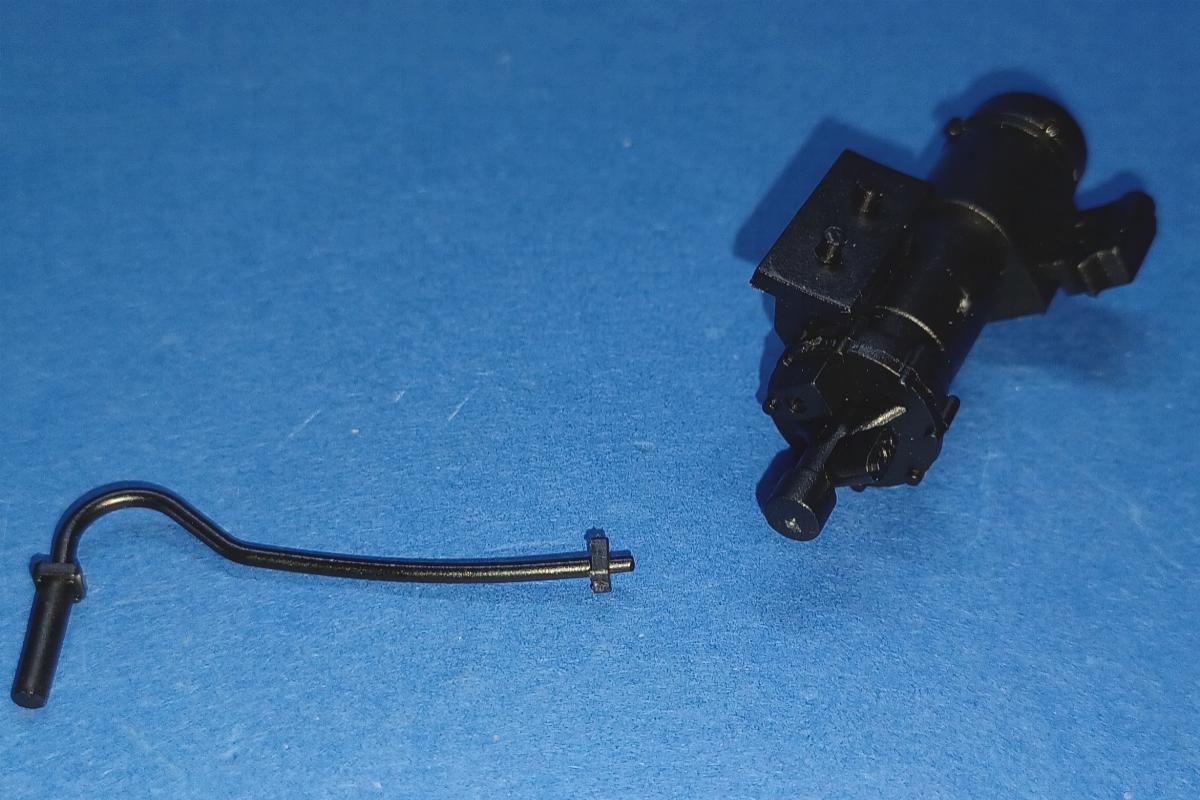

Den Anfang machen wir mit der aus Stahldraht gebogenen Leitung, welche seitlich an der Rauchkammer angebracht werden soll. Die Position ist eindeutig zu identifizieren. Das eine Ende wird von unten in die vordere Öffnung am Turbogenerator gesteckt ( Gelber Pfeil ). Das andere Ende in die kleine gehört in die kleine Öffnung an der Rauchkammernische ( Roter Pfeil ). Beide Enden sollen verklebt werden.
Korrekt eingesetzt schaut es dann aus wie hier auf dem Bild:
Nun brauchen wir die Wasserabführung, welche mit der Ausgabe 11 geliefert wurde. Dazu nehmen wir die Wasserleitung aus dieser Lieferung ( Bild 1 ). Der Schlauch wird bis zum Anschlag in die Wasserabführung eingepresst ( Bild 2 ).
Weiter geht es mit den beiden neuen Bodenteilen, welche miteinander verschraubt werden sollen. Die Schraubenaufnahmen ( Bild 1 - Rote Pfeile ) werden auf die Zapfen ( Gelbe Pfeile ) aufgedrückt.
Korrekt positioniert ( Bild 2 ) werden die Bodenteile nun verschraubt ( Bild 3 ).
Wir drehen das Bodenteil um. Die Trennwand soll nun angebracht werden, indem wie drei Laschen ( Rote Pfeile ) in die Öffnungen ( Gelbe Löcher ) gedrückt werden. Wieder mit ein wenig Kleber fixieren.
Irgendwie habe ich übersehen ein Bild von der eingesetzten Trennwand zu machen, wir werden aber in der nächsten Baustufe genau sehen wie sie zu sitzen hat.

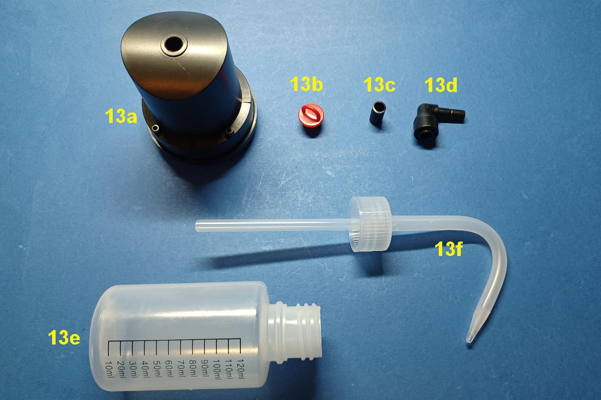

In dem Karton haben Folgendes vorgefunden:
13a = Wasserkanister
13b = Verschlusskappe
13 c = Dichtring
13d = Wasserabführung
13e = Wasserflasche
13f = Verschluss mit Dosierspitze
Los geht´s diesmal mit dem Wasserkanister, welcher in die Aussparung des Bodenteils eingesetzt werden soll. Die vier Zapfen am Kanister ( Rote Pfeile ) passen genau in die Vertiefungen in der Bodenplatte ( Gelbe Pfeile ). Es ist nur eine Position möglich!
Nachdem wir den Kanister eingesetzt haben drehen wir die ganze Einheit um und verschrauben den Tank von unten. Außerdem nehmen wir uns den Dichtring ( Roter Pfeil ) hinzu. Dieser wird in die Öffnung vom Wasserkanister ( Gelber Pfeil ) bis zum Anschlag eingepresst.
Hier sehen wir den richtig eingesetzten Dichtring ( Gelber Pfeil ).
Jetzt drehen wir die Baugruppe erneut um und nehmen die rote, mit einer Gummidichtung versehene, Verschlusskappe dazu.
Die Kappe drücken wir kräftig in die Öffnung an der Oberseite des Wasserkanisters.
Bleibt nur noch die Wasserflasche, dessen Verschluss aufgeschraubt wird.

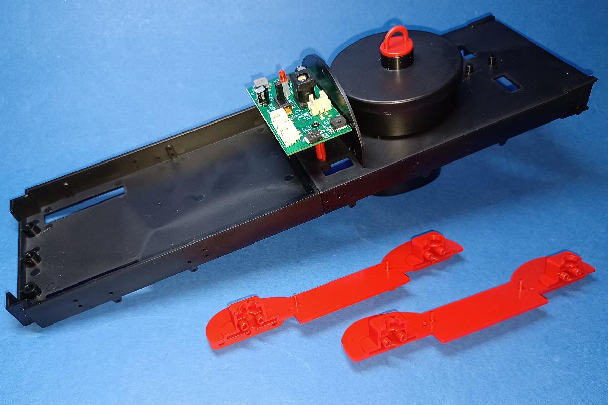

1 x 14a = Ein-Aus-Platine
1 x 14b = rechtes Rahmenteil des Drehgestells
2 x 14c = Halterungen
1 x 14d = linkes Rahmenteil des Drehgestells
Nehmen wir uns die Bodenplatte und die beiden jetzt erhaltenen Halterungen zur Hand.
Diese Halterungen werden von oben in die jeweiligen Öffnungen ( Gelbe Pfeile ) gesteckt.
Wir drehen das Bodenteil um und verschrauben die Halterungen von unten ( Gelbe Pfeile ).

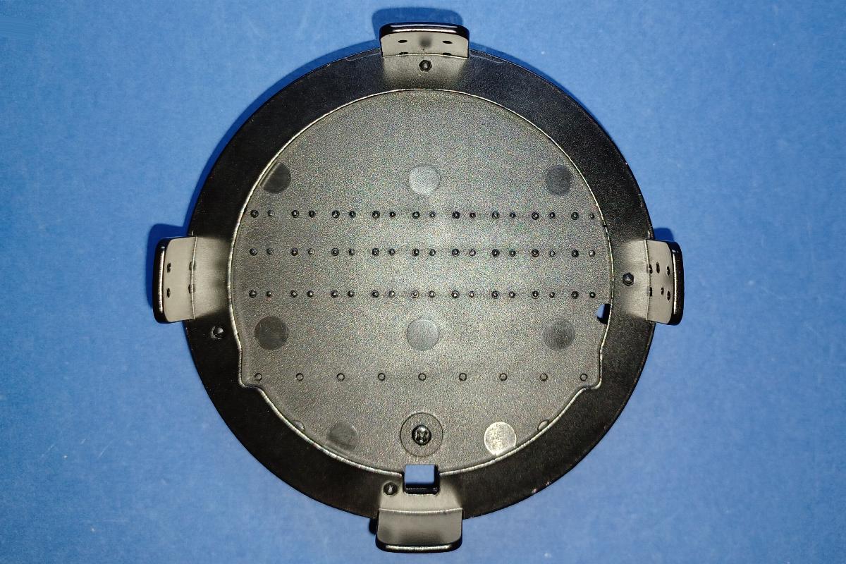

Ist das erfolgt, drehen wir die Bodenplatte erneut herum und nehmen die Platine hinzu. In der Platine sind zwei Schraublöcher ( Weiße Pfeile ) vorhanden. Die Schraublöcher passen genau zu den beiden Halterungen ( Gelb Pfeile ). Auflegen und verschrauben.
Hier sehen wir die bereits verschraubte Platine. Darauf achten, dass die Anschlüsse zugänglich sind!
Damit ist auch diese Baustufe fertig. Es gab keinerlei Komplikationen. Die beiden Rahmenteile können wir dann in der folgenden Baustufe „verarbeiten“. Das werden wir auch gleich machen!

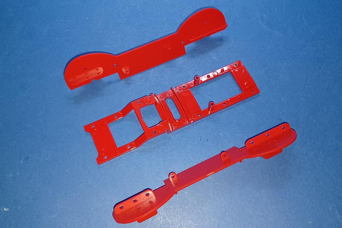

Diesmal beginnen wir mit dem zentralen Rahmenteil und den beiden bereits mit der Ausgabe 14 erhaltenen seitlichen Rahmenteilen.
Die drei Rahmenteile werden mittels 12 Schrauben miteinander verbunden.
Jetzt müssen jeweils die Ansatzflächen verbaut werden. Diese sind jeweils durch eine Ziffer ( 1, 2, 3 und 4 ) gekennzeichnet. Eine Verwechslung ist weiterhin durch die Anordnung der Zapfen unmöglich, also Narrensicher! Die rechte Seite mit den Ansatzflächen 1 und 3 ( Bild 1 und 2 ). Die linke Seite mit den Ansatzflächen 2 und 4 ( Bild 3 und 4 ).
Zum Abschluss nehmen wir uns noch die beiden Achslagerschalen und die Verbindungsstange zur Hand ( Bild 1 ). Die Stange müssen wir mit den Zapfen in die Löcher eindrücken Bild 2 ).

weiter geht es mit dem Teil 2 zur Ausgabe 15. Hier geht es um die beiden dieser Lieferung beiliegenden Figuren. Diese sind auch wieder in einem stabilen weißen Karton der Größe 10 x 6,5 x 6,5 Zentimeter verpackt.
Bei der ersten Figur handelt es sich um einen knienden Mechaniker mit einer Ölkanne.

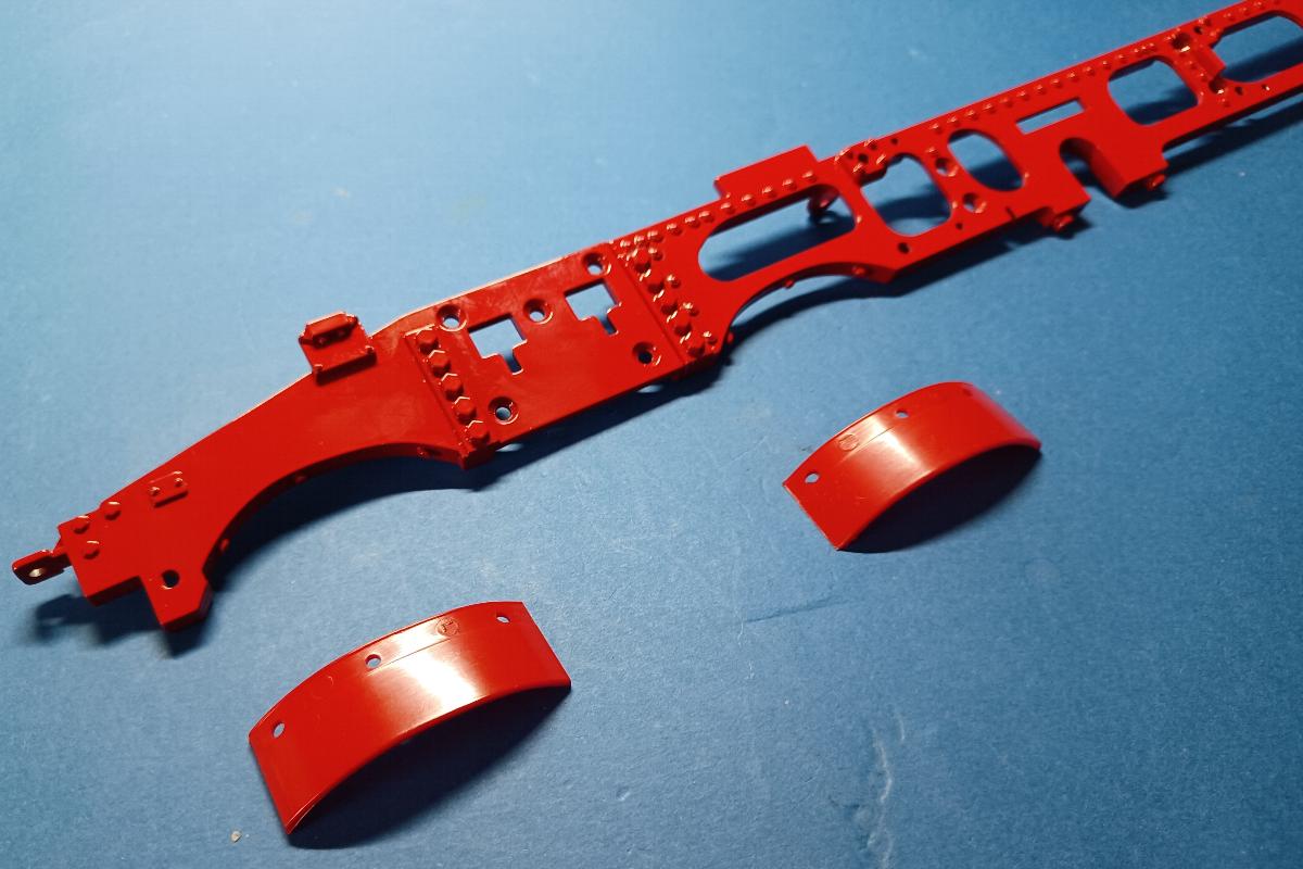

Als Erstes nehmen wir uns die Bodenteil-Baugruppe und die Platine aus Ausgabe 5 zur Hand. Die Platine hat zwei kleine Löcher und soll mit dem Bodenteil verschraubt werden ( Gelbe Pfeile ).
Fertig verschraubt sieht es dann so aus wie auf dem folgenden Bild:
Weiter geht es mit dem Drehgestell und den beiden Blattfederpaketen. Diese werden jeweils an den Seiten angebracht, indem sie auf die Zapfen aufgedrückt werden.
Auf der anderen Seite wiederholen wir den Vorgang.
Hier sieht man beide Federpakete:
Nun befestigen wir die die rechte Abdeckung, Die vier Zapfen ( weiße Pfeile ) drücken wir in die Öffnungen ( Gelbe Pfeile ) Automatisch ergibt sich dadurch der Sitz der beiden Zapfen ( Blaue Pfeile ) in den Löchern an den Seitenteilen ( rote Pfeile ).
Hier sehen wir die angebrachte Abdeckung:
Auf der anderen Seite wiederholen wir die Aktion:

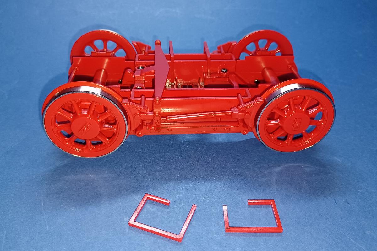

Beginnen wir damit, uns das Drehgestell und die Querstabilisierung zur Hand zu nehmen. Die Querstabilisierung wird mit zwei Schrauben am Drehgestell befestigt. Siehe Pfeile!
Korrekt angebracht sieht es dann so aus, wie wir es hier auf dem Bild sehen. Nun können wir sofort den Querträger hinzunehmen. Dieser wird mit beiden Zapfen in die Querstabilisierung eingepresst. Die kleinen Zapfen an den Enden passen genau in die Aufnahmen an den beiden Bremsgestängen.

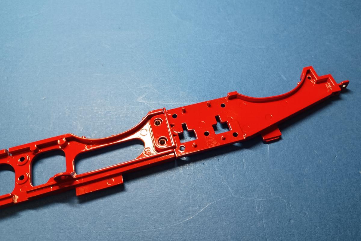

Donnerstag, 11. Mai 2023, 12:34
Hachette Baureihe 01 - Lieferung 5, Ausgabe 18
schon sind wir bei der Ausgabe 18 angekommen. Auch diesmal geht es mit der Kartonverpackung los.
Darin befindet sich nur ein Bauteil, welches aber relativ groß bzw. lang ist. Es handelt sich um die linke Rahmenwange ( 1 x 18a ).

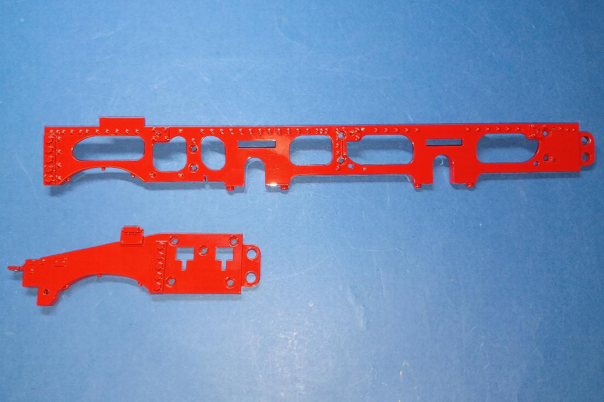

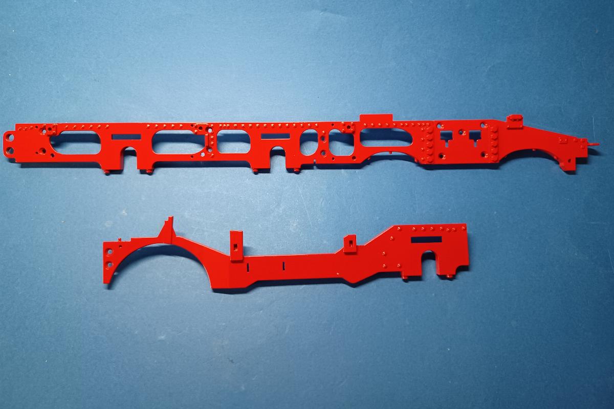

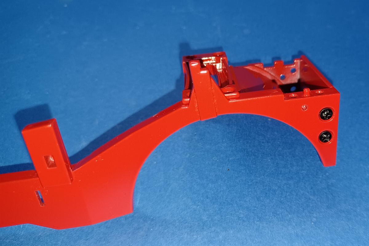

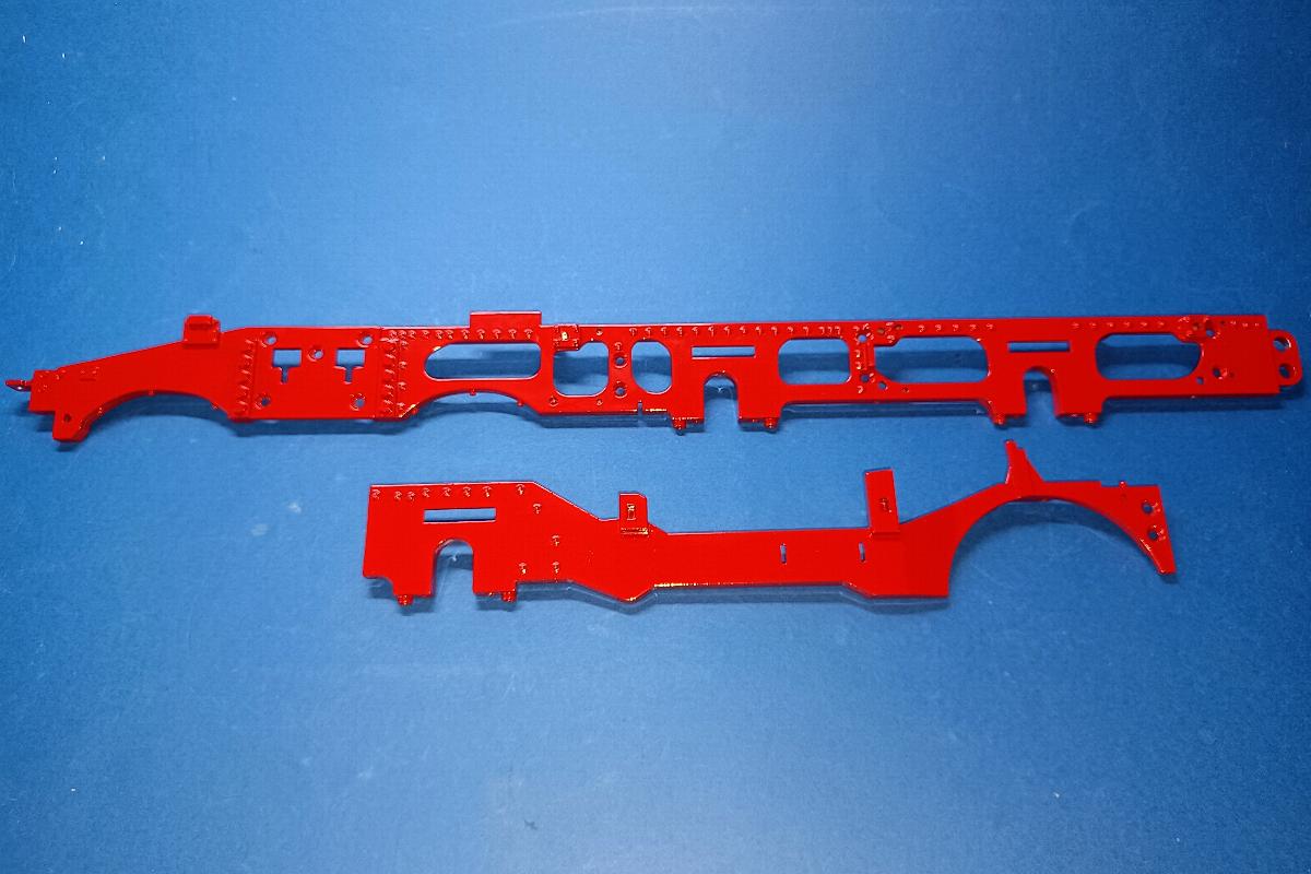

Nehmen wir die linke Rahmenverlängerung hinzu, welche wir in der vorherigen Ausgabe bekommen haben.
Die beiden Rahmenteile müssen nur noch miteinander verschraubt werden.
Damit ist diese Baustufe schon fertig gestellt.

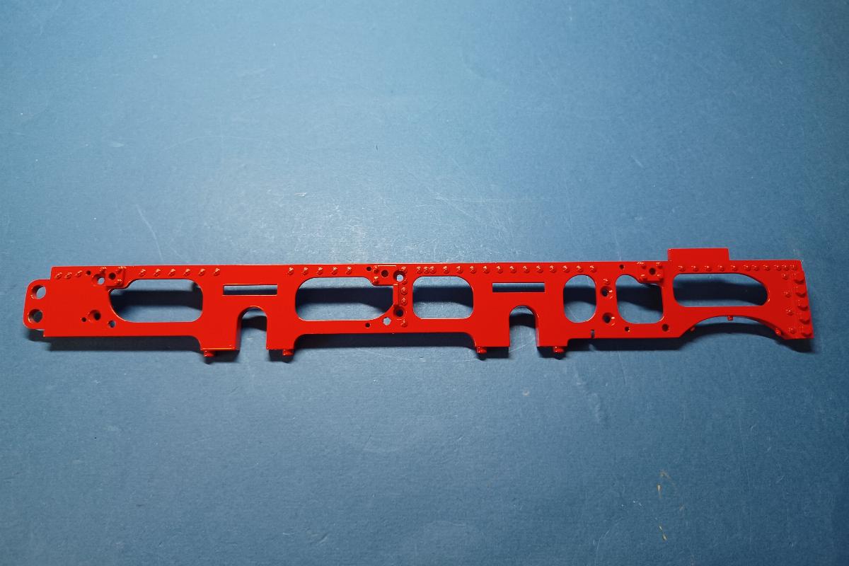

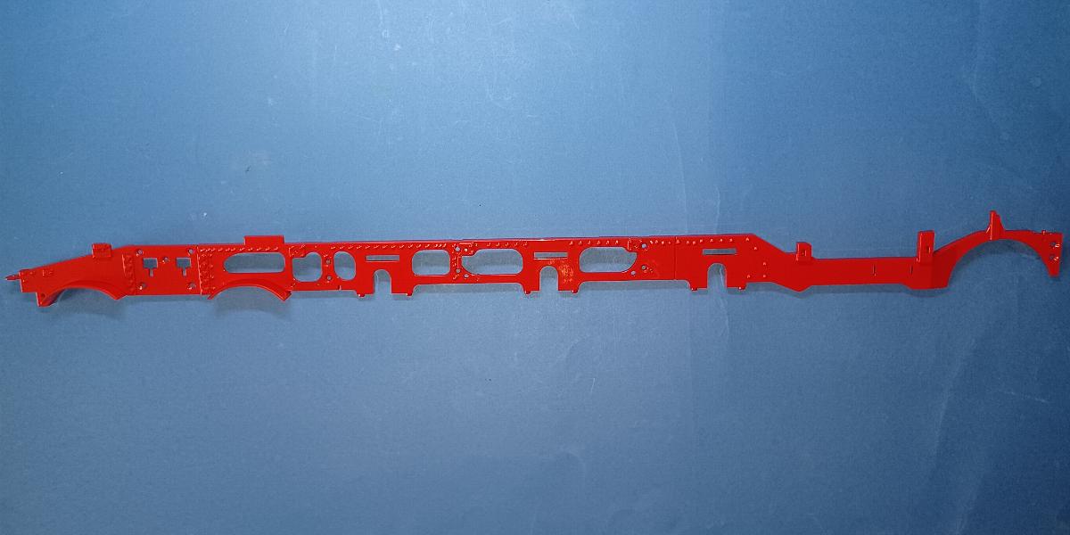

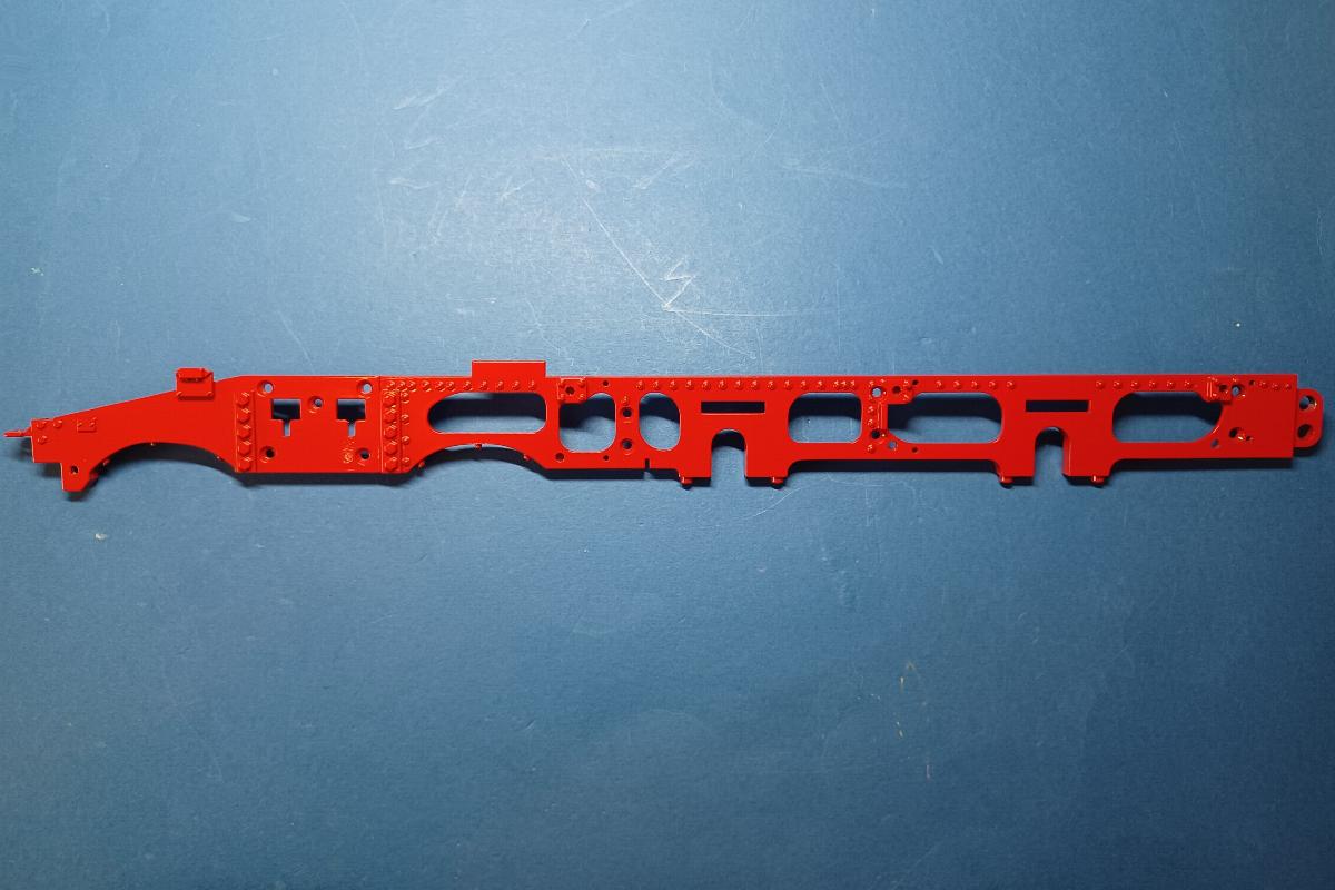

Diesmal erhalten wir die rechte Rahmenwange ( 19a ).
Wir benötigen nun auch wieder die schon mit der Ausgabe 17 erhaltene Rahmenverlängerung.
Wie in der vorherigen Baustufe auch schon beschrieben wird die Rahmenverlängerung zweifach verschraubt.
Nun ist auch diese Baustufe erledigt.
Alle Bauteile haben ohne irgendwelche Schwierigkeiten gepasst. Es mussten keinerlei Anpassungsarbeiten gemacht werden. Nun können wir alle Bauteile wieder ordentlich verpacken und müssen wohl oder übel bis zur nächsten Lieferung warten. Das wird dann in ca. vier Wochen der Fall sein. Bis dahin!

Hachette Baureihe 01 - Lieferung 6, Ausgabe 20
die sechste Lieferung ist mittlerweile zugestellt worden und wir können somit in diesem Baubericht fortfahren. Das werden wir dann auch ohne Weiteres mit der Ausgabe 20 machen. Machen wir den Anfang wieder mit der Verpackung der Bauteile. Diese ist 27 x 7,5 x 2,5 Zentimeter groß.
Vorgefunden haben wir drei Bauteile:
1 x 20a = hintere Rahmenverlängerung links
1 x 20b = Radschutz links
1 x 20c = Radschutz links

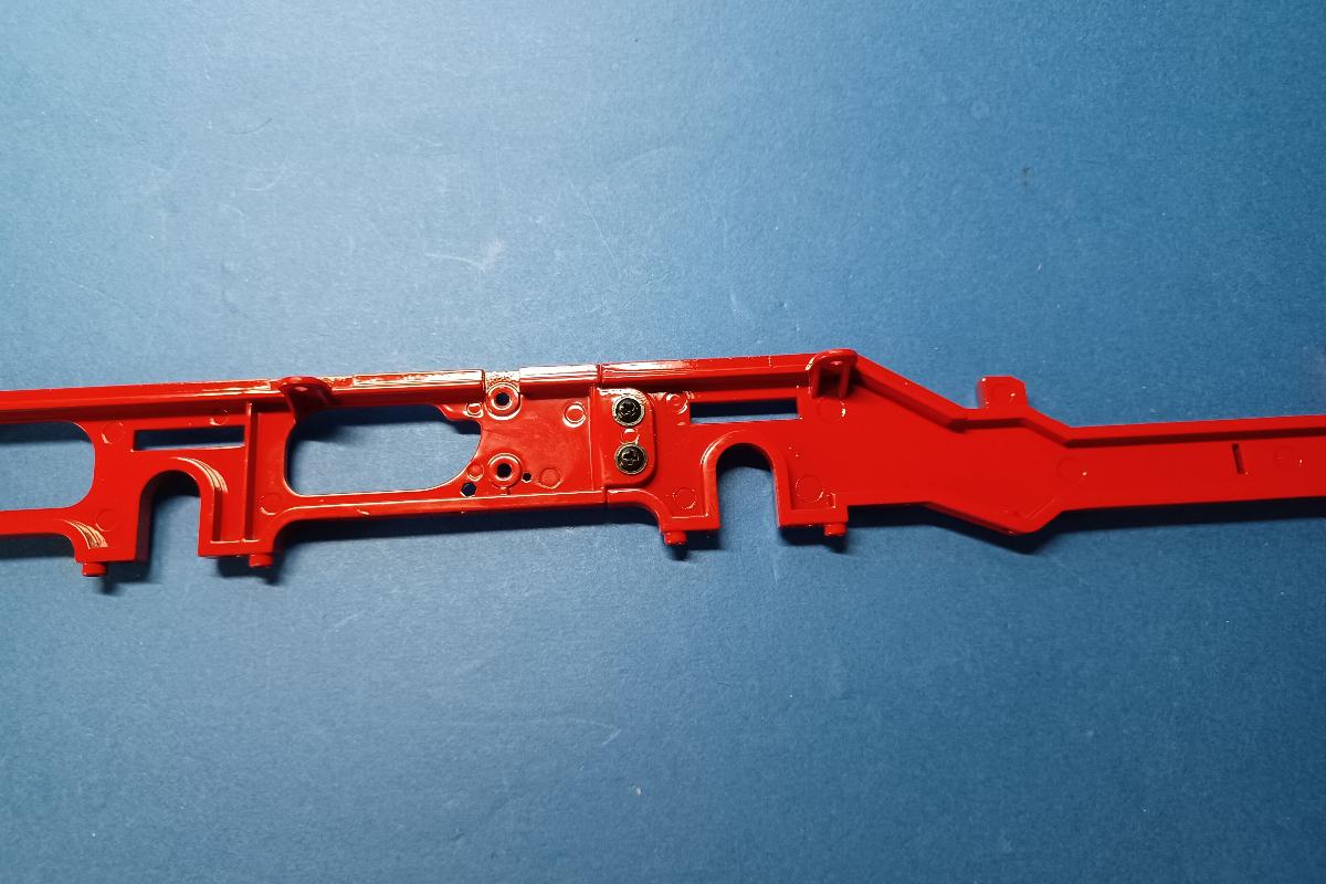

Die Rahmenverlängerung soll mit der linken Rahmenwange verbunden werden. Dazu nehmen wir uns beide Teile auf den Arbeitstisch.
Die Rahmenteile sollen von innen verschraubt werden ( Gelbe Pfeile ). Dabei vorsichtig sein, da in den Gewindegängen immer ein wenig Lack vorzufinden ist! Ein kleiner Tropfen Öl wirkt da Wunder!
Korrekt verschraubt:
Jetzt werden wir die beiden Radschutze anbringen. Durch die unterschiedliche Anordnung der Haltezapfen ist eine Verwechslung unmöglich.
Die Teile sollen verklebt werden. Dazu habe ich wieder den schon mehrfach erwähnten Schmucksteinkleber verwendet. Dieser trocknet glasklar.
Hier noch ein Bild der linken Rahmenseite, die ist jetzt ca. 63 Zentimeter lang!
Das war es schon mit der Baustufe 20. Wir machen direkt mit der Nummer 21 weiter. Bis gleich!

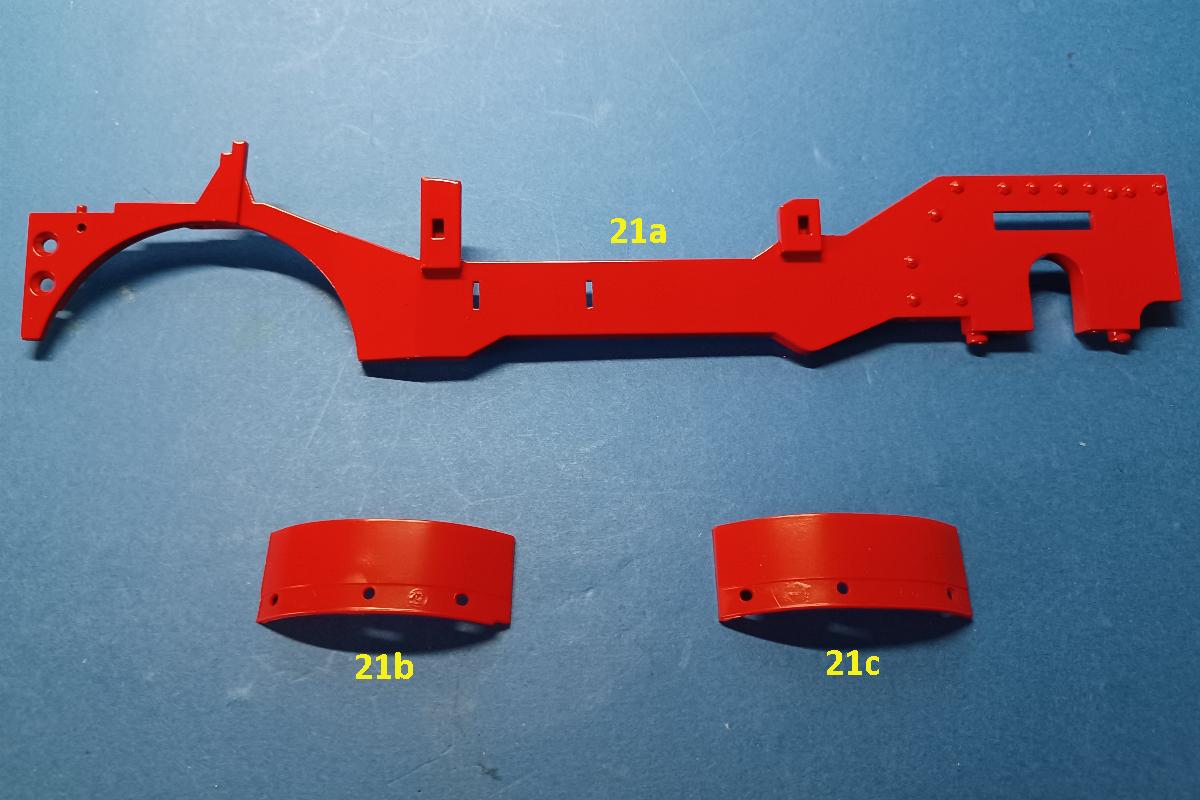

Hachette Baureihe 01 - Lieferung 6, Ausgabe 21
in dieser Baustufe 21 geht es auch mit dem Rahmen weiter. Aber greifen wir nicht vor, sondern beginnen auch wieder mit der stabilen Kartonverpackung. Die hat die gleichen Abmessungen wie bei der vorangegangenen Ausgabe 20.

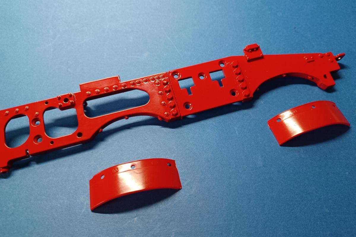

Wie schon erwartet bekommen wir die Bauteile für die rechte Rahmenseite.
1 x 21a = hintere Rahmenverlängerung rechts
1 x 21b = Radschutz rechts
1 x 21c = Radschutz rechts
Also holen wir uns jetzt neben der Rahmenverlängerung auch die rechte Rahmenwange hinzu:
Beide Teile werden wieder verschraubt:
So schaut das dann von hinten aus:
Die beiden Radschutzteile werden ebenfalls am Rahmen verklebt.
Noch ein Blick auf die mittlerweile gewachsene rechte Rahmenseite.
Das war es auch schon mit der Ausgabe 21. Gehen wir gleich zur 22 über.
Gruß Stefan

Hachette Baureihe 01 - Lieferung 6, Ausgabe 22
da ja Bilder mehr als viele Worte sagen, auch hier wieder direkt weiter: Wir sind jetzt bei der Baustufe 22 und es geht wie gewohnt mit dem Karton los, in dem unsere neuen Teile verpackt sind. Dieser hat folgende Maße: 10 x 8,5 x 6,5 Zentimeter.
In dem Karton verborgen war Folgendes:
22a – vorderer Rauchkammerträger
22b - hintere Querverbindung
Wir befestigen den Rauchkammerträger zuerst an der linken Rahmenseite. Eine falsche Montage ist aufgrund der Anordnung der Zapfen wieder ausgeschlossen.
Der Träger wird von außen mit drei Schrauben angebracht. Den berühmten kleinen Tropfen Öl nicht vergessen!
Nun drehen wir das Rahmenteil um und schauen uns an, wie die hintere Querverbindung angebracht werden soll.
Zuerst verschrauben wir das Bauteil von der Seite aus…
Im Anschluss dann noch mit zwei weiteren Schrauben von oben.
Die dritte Baustufe dieser Lieferung ist damit auch schon abgehakt. In der letzten gibt es dann aber etwas mehr zu sehen. Bis gleich!
