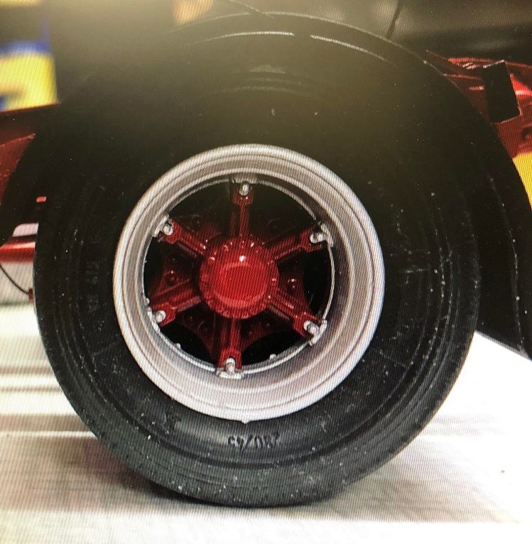

Ich baue vorwiegend nur Lastwagen im 1:24 Massstab von Italeri - gibt ja nicht mehr viel anderes, diese müssen in erster Linie einem Vorbild entsprechen. Im Bild, für welches ich beim einstellen schon fast den Doktortitel erhalten habe, siehst Du eines meiner Räder.
Das ist 2 Teilig, nach einem Schweizer Fahrzeug mit den Typischen Trilex-Felgen. Die Nabe mit der Felge habe ich selber gezeichnet, gedruckt und lackiert.

Die Felge ist der absolute Hammer. Sauber umgesetzt. Da steckt einiges an Hirnschmalz drin :D ... Der Aufwand hat sich aber definitiv gelohnt. Super Arbeit...

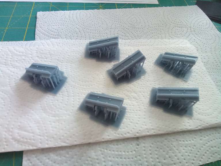

wollte mich mit einem Mini-Update melden. Momentan irgendwie viel los und wenig Zeit für den Basteltisch. Einzig der Drucker ist fleißig und druckt Kettenglied an Kettenglied...

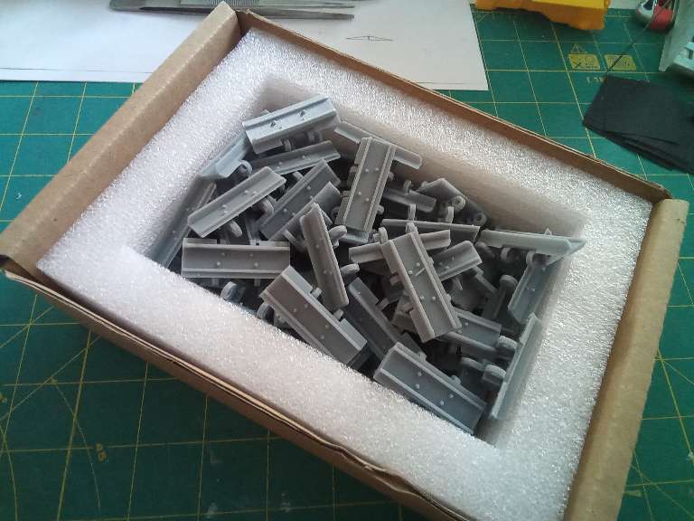

Bin jetzt bei 74 Stück...24 weitere fehlen jetzt noch aber die Zielgerade ist in Sicht.

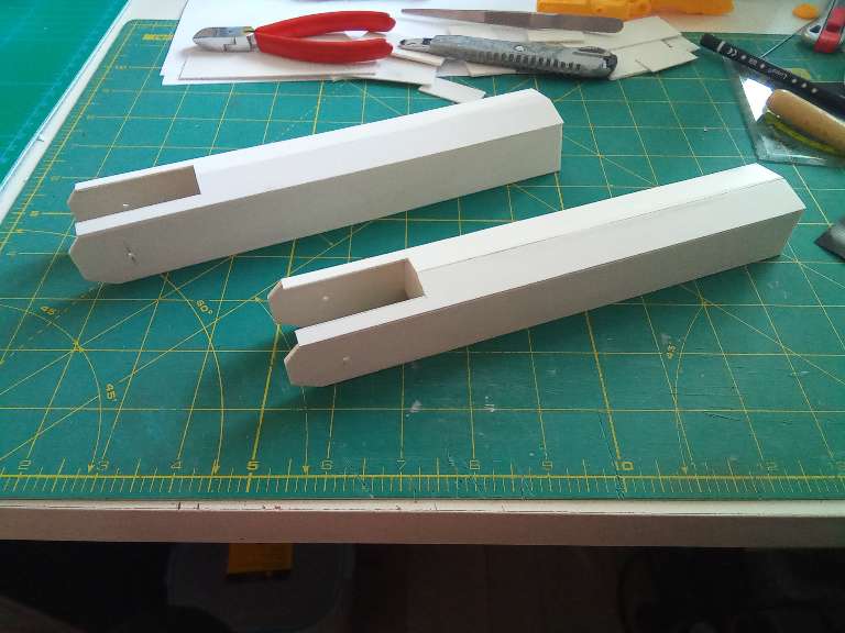

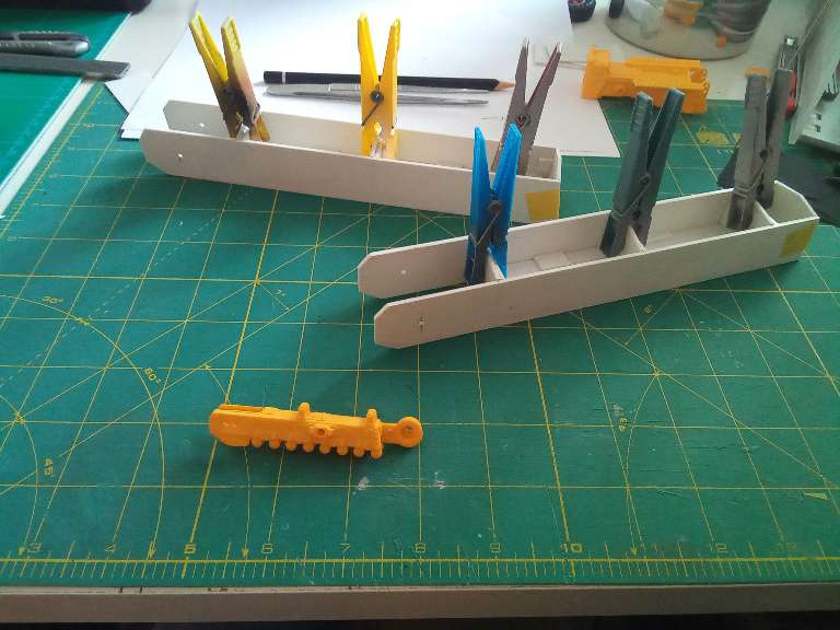

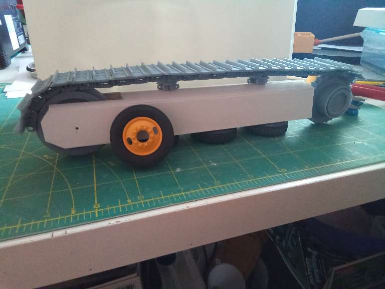

So ganz alleine wollte ich den Drucker aber dann doch nicht arbeiten lassen und hab mich mal dem Laufwerk angenommen. Für die Maße hab ich wieder das Laufwerk aus dem Bausatz zur Hand genommen.
Und dann das Ganze hochgerechnet und aus Platten zurecht geschnitzt. Ist natürlich erst der Rohbau und noch ganz am Anfang. Das Grundgerüst steht aber und darauf kann dann aufgebaut werden. Wird bestimmt einiges an Spachtel- und Schleifarbeit mit sich bringen...aber da stehen wir ja alle drauf :D
Jetzt muss alles erstmal durchtrocknen und dann geht's weiter.

dein Laufwerk sieht richtig gut aus, gefällt mir :ok:

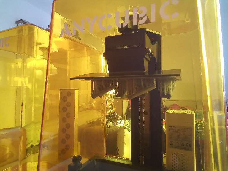

Ich bin überrascht, dass Resindruck auf dem Kopf statt findet, sehr erstaunliche Technik ...

das Fahrwerk sieht im Rohbau ja schon sehr beeindruckend aus, da freut man sich schon auf den Rest.
Ich habe mit 3d Druck nur wenig Erfahrung, hauptsächlich mit Figuren aus einem Filamentdrucker - hat mich nicht so ganz überzeugt, da man da leider die einzelnen Schichten sieht, bei unserem Maßstab nicht so doll.
Leider bin ich mir mit Resindruck auch nicht so ganz schlüssig mit dem flüssigen Resin. Sieht man da auch die Schichten und ist das Zeug so spröde?

absolute Fleißarbeit! Das wird ein Super-Dozer! Okay, vor dem Erfolg kommt der Schweiß. :bang:

Die Fahrwerksteile sehen schon beeindruckend aus :respekt: :dafür: und lassen die Größe schon erahnen. :ok:

Nun, mit dem Anfang des Laufwerkes auf den Quardraten der Schneideplatte, erkennnt man erst wie groß das Teil mal werden wird. Und zwar riesig 8o .

@ Bernd im Doppelpack... Ja das wird in der Tat kein Winzling. Die Laufwerke werden ohne Antriebsrad um die 23cm lang. Der Dozer wird fertig um die 42cm...plus/minus...haben.

@ Alex (Rocketier)... Also ich sehe bei meinen gedruckten Teilen keine Schichten. Je nach dem wie man sie ins Licht hält, hat die Oberfläche eine gaaanz leichte Struktur. Diese ist aber so minimal dass, sobald Farbe ins Spiel kommt, diese verschwinden werden. Zum Thema spröde...naja Resin ist ja nicht gerade bekannt für seine Festigkeit beim Biegen. Sobald etwas gebogen werden muss, braucht man unbedingt Wärme, z.B. heißes Wasser. Das lässt das Resin weich werden und man kann es biegen. Ansonsten hab ich die Erfahrung gemacht...keine Wärme = gebrochen. Man müsste es aber auch einmal probieren. Vielleicht verhält sich das UV Resin aus dem Drucker anders als das Resin zum abgießen...
@Ingo... Ja...das ganze wird über Kopf gedruckt. Die Druckplatte fährt von oben in den Resintank. Diese hat unten einen transparenten Boden. Die Druckplatte bleibt ganz knapp vor dem Tankboden stehen, gerade so knapp dass noch eine Schicht flüssiges Resin dazwischen passt. Dann wird der zu druckenden Teil mit UV Licht belichtet und das flüssige Resin zwischen Druckplatte und Tankboden härtet aus. Die Druckplatte hat eine angeraute Oberfläche und das ausgehärtet Resin bleibt daran haften. Die Druckplatte wird leicht angehoben, sodass wieder flüssiges Resin nachlaufen kann. Dann wieder abgesenkt und das ganze wieder belichten usw. So wird es dann Schicht für Schicht gemacht. Bei den Kettengliedern sind es 515 zu druckenden Schichten. Es beginnt immer erst mit der Resingrundplatte, dann kommen die Stützen auf die gedruckte Platte und daran hängt dann das eigentliche Teil. In meinem Fall das Kettenglied. Ich hoffe ich hab's halbwegs verständlich erklärt :smilie:

Zum Resultat der Oberfläche. Da kommt es enorm auf die Bauform und die Winkeleinstellung beim drucken an. Wenn ein Objektrechtwinklig gedruckt wird, sieht man an den Seiten die feinen Linien der Schichten. Neigt man diese etwas zur Seite, werden diese in die Länge gezogen und fallen praktisch nicht mehr ins Gewicht. Alles eine Sache der Einstellungen.
Mein Rad ganz oben auf der Seite 2 wurde nach dem Druck gewaschen, Grundiert und mit Farbe lackiert. Die Oberfläche scheint mir doch ganz o.K. wenn man bedenkt, dass die Felge bloss einen Dm von 23mm und die Nabe 11mm hat. Das ohne schleifen oder andere Nachbehandlung.

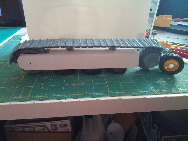

da am Wochenende arbeitsbedingt wieder weniger Zeit ist, hab ich heute noch etwas an den Warpgondeln.... ähm Fahrwerken.. weitergemacht. Im Inneren habe ich das ganze noch etwas verstärkt und dann kamen die Deckel oben drauf. Vorne, wo das Laufrad seinen Platz finden wird, werden die Seitenteile noch in der Dicke aufgefüllt. Jetzt kann ich langsam anfangen zu spachteln und schleifen. Dann geht's weiter mit den ganzen Anbauteilen und kleinen Lauf- und Stützrollen.
Dann konnte ich es mir nicht nehmen lassen alles mal ganz grob zusammen zu stellen. Die Höhen allgemein stimmen natürlich nicht. Auch die Höhe der Stützrollen stimmt nicht. Diese müssten die Kette eigentlich noch höher drücken... Aber ist ja nur ne Stellprobe. Als Größenvergleich hab ich wieder das LKW Rad in 1:24 dazu gestellt...
Da kann man in etwa erahnen wohin die Reise gehen wird. Ich find ihn jetzt schon geil...auch wenn noch nicht viel zu sehen ist.

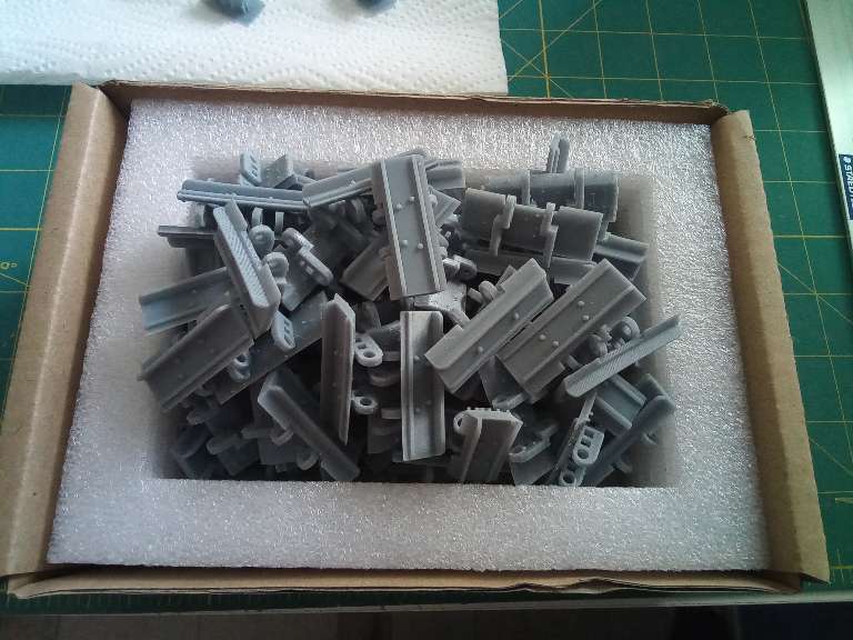

Der Drucker war fleißig und alle Kettenglieder sind fertig. In Summe sind es 102 Stück. Da hab ich noch etwas Ersatz falls ich doch mehr brauche oder was kaputt geht.

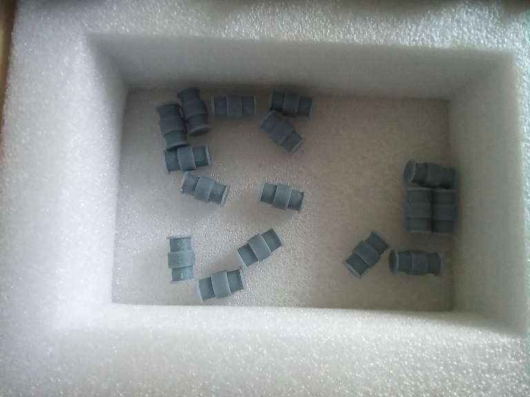

Es wurden auch die 16 Laufrollen mit Tinkercad erstellt und gedruckt.
Und dann noch die 4 Stützrollen erstellt und gedruckt.

Deine Druckteile machen einen sehr guten Eindruck :ok: , Hauptsache die Teile brechen dann nicht wenn du sie bearbeitest oder verbaust.

sieht richtig gut aus :ok:
Sowohl die Druckteile als auch dein Eigenbau weiß zu überzeugen!

Kettenglieder fertig und nun die ganzen Rollen. Sauber gezeichnet und der Drucker hat die schön gedruckt :ok: . Stützfüße sind aber auch gut vorhanden, ich hätte nicht gedacht das man für so "kleine" Teile soviele davon benötigt. Aber gut, ich habe von dieser Technik eh keine Ahnung :rot:

Ich auch :respekt: Die Kettenglieder willst du ja stiften, d.h. das Laufwerk bleibt beweglich?

@Bernd...Laufrollen unten sind es auf jeder Seite 8 Stück. Das Gewicht will schließlich getragen werden. Plus dann noch zwei weitere Stützrollen oben auf den Laufwerken. Diese stützen die Kette nach oben hin...
@Alex... Ja die Kettenglieder werden gestiftet. Diese bleibt dadurch beweglich. So bekommt sie einen schönen realistischen Durchhang. Im gesamten wird das Laufwerk aber nicht beweglich sein. Ist ja nur ein Standmodell...
