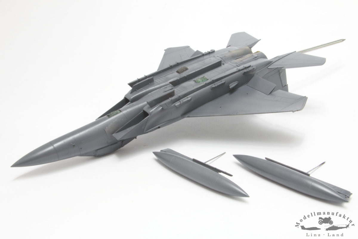

Ein paar Kleinigkeiten sind wieder geschehen.
Die Triebwerkseinlässe habe ich nun verklebt, der selbst konstruierte Keil passt ganz gut, sollte nach ein wenig Mr.Surfacer1000 gut sein.

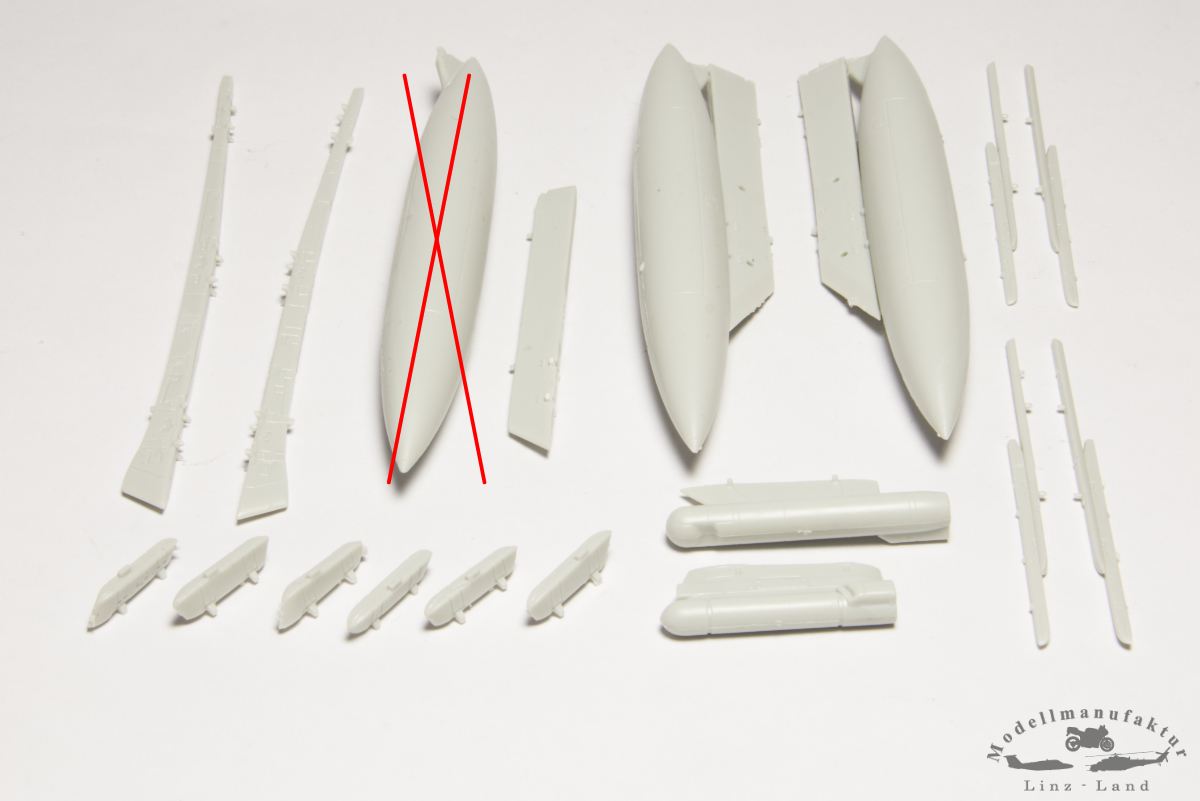

Dann habe ich begonnen, die Außenlastträger vorzubereiten, bis auf die Lenkwaffenschienen bestehen alle aus je 2 Teilen. Beim Centerlinetank habe ich den Pylon abgesägt, kommt ja statt Sprit eine GBU-31 drunter.
Links und rechts an den Rumpfseiten unterhalb der Tragflächen sitzen zwei Kühllufteinläße. Leider hat Revell auch die ein wenig vereinfacht wiedergegeben, also selbst aufbohren.

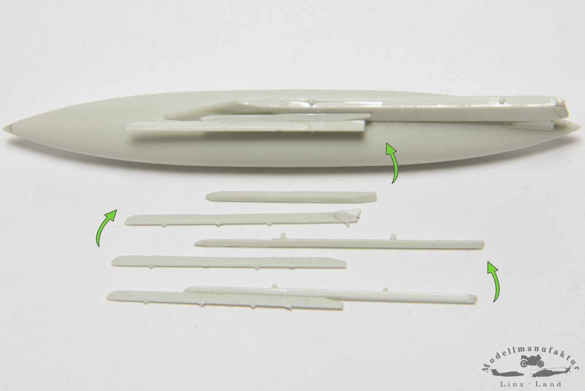

Die Startschienen an den Tragflächenpylonen haben oob leider nicht viel Ähnlichkeit mit dem, was man auf Vorbildfotos sieht. Möglich, dass sie den aktuellen Rails entsprechen, hab da von der Maschine aus dem Kit auf die Schnelle keine aussagekäftigen Bilder gefunden.
Auf jeden Fall, habe ich die Schienen und ihre Aufhängung ein wenig umgebaut, kommt dem vorbild schon näher, auch wenns nicht 100%ig ist.
Die restlichen Außenlastträger wurden dafür schonmal verklebt, an den beiden unter den Lufteinlässen habe ich die AN/AAQ-13 u. AN/AAQ-14 Behälter abgesägt, eventuell werden die noch durch zwei Behälter aus einem Hasegawa Weapon Set ersetzt.

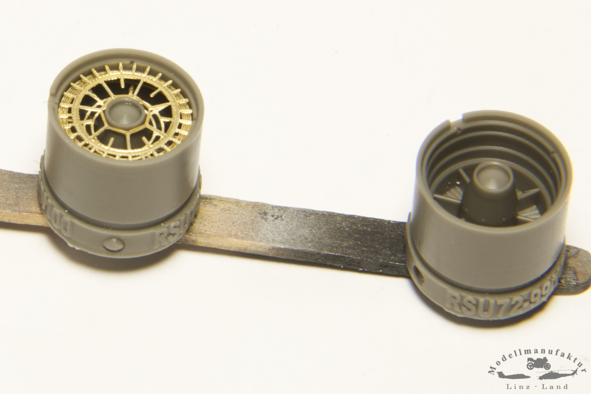

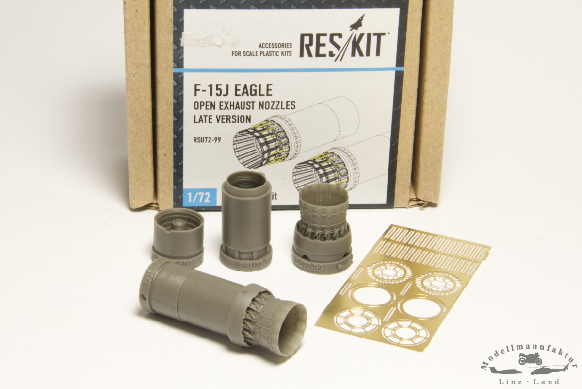

Als Entschädigung gibts heute dafür was feines, nämlich die Nozzles von ResKit, ein absoluter Traum.
Bevor ich mich ans Lackieren des Rumpfes mache, wollte ich einfach nur die Resinteile trocken probieren, da sie für einen anderen Kit gefertigt sind, letztendlich, habe ich sie dann gleich fertig gemacht.
Hier mal ein Überblick, was man von ResKit bekommt, sechs hochdetailierte Resinteile plus eine Ätzteilplatinne mit den Nachbrennerringen und den Schubstangen der Verstellmechanismen der Düsen.
Erste Passprobe am Jet, passt wie angegossen, obwohl eigentlich für den Bausatz von Platz gedacht. Den hässlichen Spalt zwischen oberer u. unterer Rumpfhälfte zwischen den Triebwerken habe ich mit einem Stück Plastisheet verkleidet.
Das Innenleben kann sich mit den Ätzteilen ebenfalls sehen lassen, auch wenn es in ewiger Dunkelheit verschwinden wird.
Dann gings los mit der Farbgebung. Leider ist mir davor noch einer der Nachbrennerringe abhanden gekommen, wird aber am Ende nicht auffallen.
...Grundierung mit Tamiya Surfacer Primer L...
...danach eine Schicht Tamiya x-1...
...und dann verschiedene Farbtöne aus dem Alclad-Sortiment...
Die Alterung erfolgte dann mit Ölfarben, einerseits verdünnt mit Terpentin als Washing, andererseits unverdünnt zum Trockenmalen der ausgebrannten hellen Innenseiten.
Probehalber wieder an der Maschine. Der Effekt kommt leider auf dem Blitzlichtfoto nicht so ganz zur Geltung, werd dann spätestens beim rollout anständige Bilder der Schubdüsen liefern.

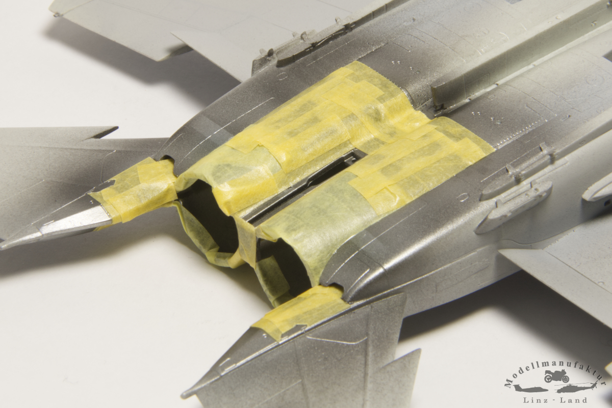

Nachdem ja nun feststand, dass die Nozzles in den Rumpf passen, konnte auch hier der Heißbereich in Angriff genommen werden.
Erster Schritt war wieder eine Schicht Tamiya x-1 Glanzschwarz, diesmal noch mit einem Überzug TS-13, damits wirklich hochglänzend ist.
Danach gabs wieder diverse Alclad Töne und ein wenig Tamiya Klarfarben.
Mit den Nozzles ergibt sich schon ein recht fertiges Bild.
Abschließend wurde dann alles gut verpackt. Jetzt noch die Seitenleitwerke montieren und dann beginnt endlich die Lackiererei. ^^

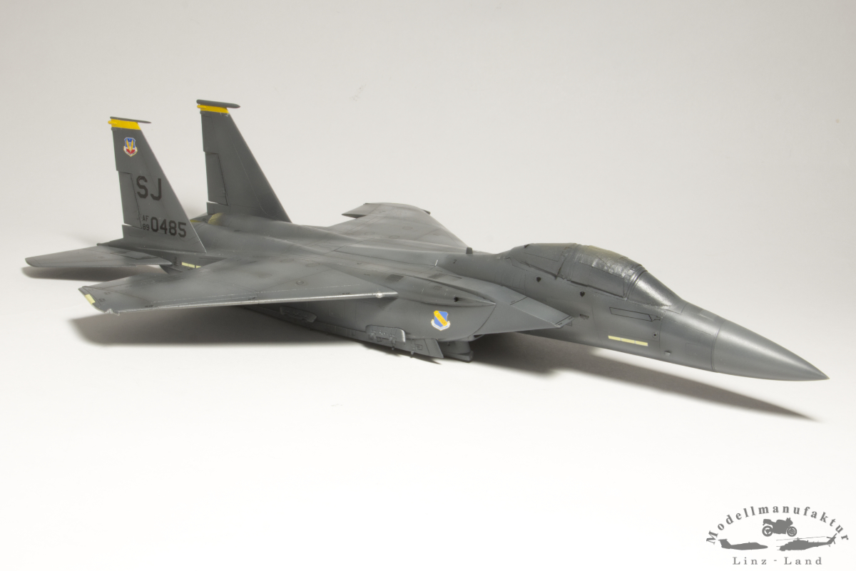

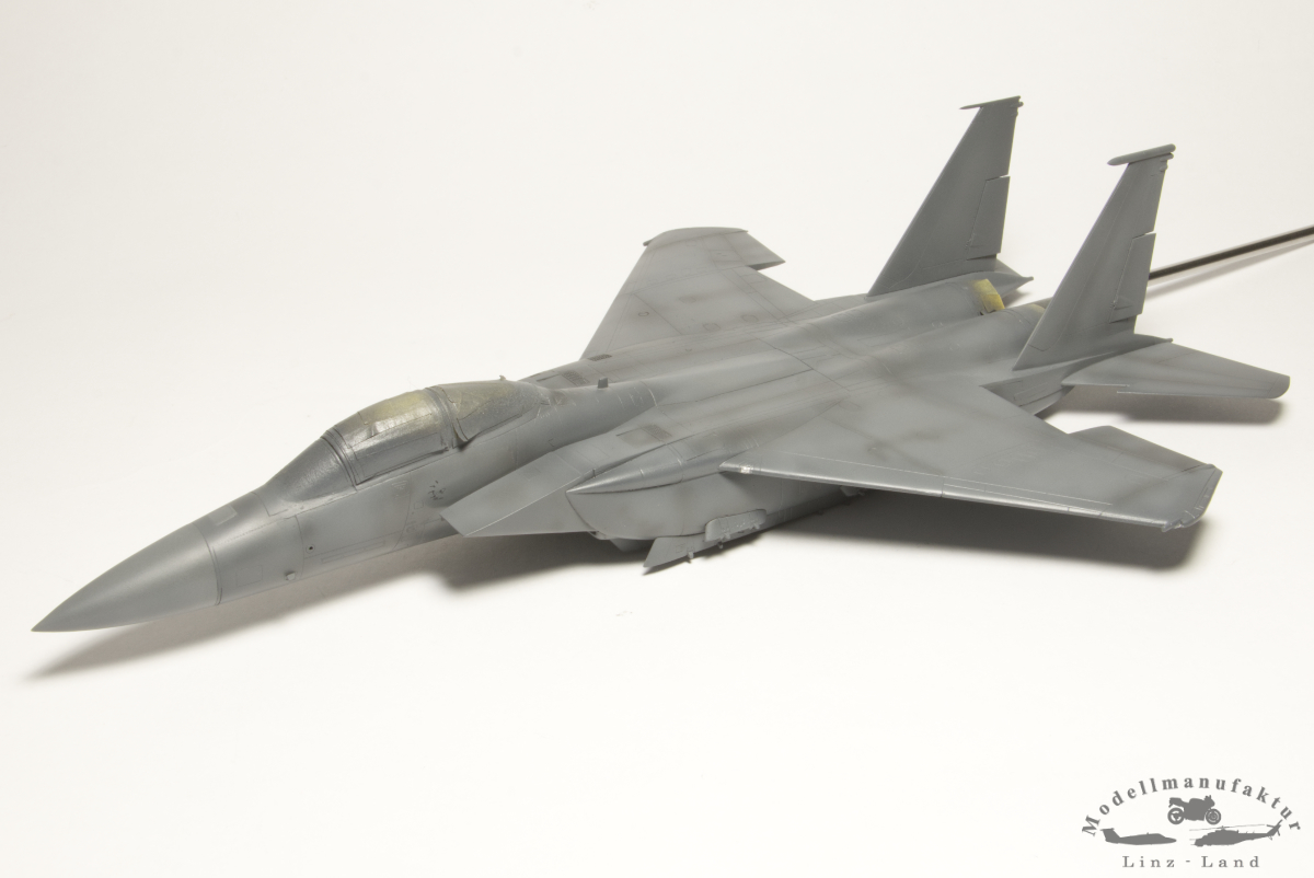

Auf der Nase, direkt vor dem Cockpit befindet sich die ADF-Antenne(Radiokompass). Auf manchen Bildern ist diese absolut bündig mit der Flugzeughaut, auf manchen Bildern sieht man einen deutlichen erhabenen Rahmen. Ich habe mir deshalb aus Maskierfolie einen entsprechenden Rahmen ausgeplottet und mit Sekundenkleber fixiert.
Dann wurde noch ein wenig preshadet, nicht zuviel, nur um das Grau ein wenig aufzulockern.
...und so sieht es mit nach einem Durchgang Gunze H-305 aus...

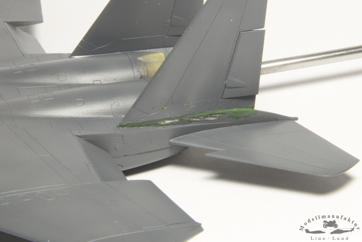

Leider ist mir erst nach der Lackierung aufgefallen, dass die Trennstelle zwischen Seitenleitwerk und Rumpf so nicht bleiben kann, beim Original gibt es hier keinen Blechstoß. :(
Also muss ich da nochmla mit Spachtelmasse ran... :bang:

Wie oben schon erwähnt, gings den Seitenflossen nochmal an den Kragen.
Die Trennstelle zum Rumpf hin wurde außen gespachtelt und anschließend verschliffen, nach einer Schicht Farbe wird sich dann zeigen obs schon so bleiben kann. Die Innenseite werde ich allerdings lassen, hier fällt die Linie zum Großteil genau mit der Abgrenzung zwischen Lack und Naturmetallbereich zusammen, sollte also nicht so negativ auffallen wie außen.

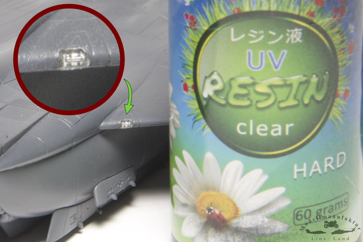

Nebenbei habe ich dann auch die ausgefeilten bzw. -gesägten Leuchten erstellt.
Zum ersten Mal habe ich dazue den Chromestift von Molotow ausprobiert, bin vom Chromeffekt echt begeistert und werd ihn auch noch an den Fahrwerkszylindern verwenden.
Aufgefüllt habe ich die Leuchten dann, auch zum ersten Mal, mit einem transparenten UV-Kleber.

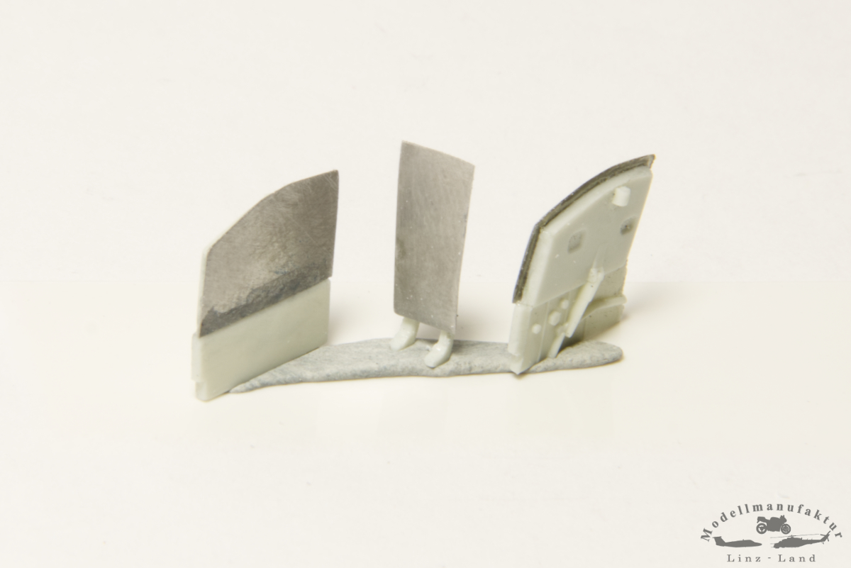

Nach zwei Wochen wiedermal ein Update. In der Zwischenzeit gings nur langsam dahin und das auch hauptsächlich am Seitenleitwerk.
Die Stelle hat mich letztendlich doch mehr gefordert als es anfangs den Anschein hatte, insgesamt hab ich dreimal lackiert und wieder nachgebessert. ;(
Jetzt ist aber alles soweit, dass ich es lassen kann und mit ein paar abgedunkelten und aufgehellten Bereichen hab ich heute die Lackierung soweit abgeschlossen. Es fehlt noch eine Schicht Klarlack und dann gehts an die Decals.
Nebenher habe ich dann auch schon mit dem Fahrwerk begonnen, auch hier gibts ein paar Sachen zu ergänzen bzw. verfeinern. Leider hab ich hier keine Bilder gemmacht, also gibts dann mehr Details dazu wenn ich die Teile fertig habe.
Auch an den Fahrwerksklappen bin ich nicht vorbei gekommen, die sind bausatzseitig eher mit Panzerplatten als mit dünnen Blechen vergleichbar. Ich habe daher die Ränder abgetrennt, die Klappen außen etwas dünner geschliffen und anschließend ein Stück Blech einer Getränkedose als neue Außenhaut verklebt.
Den Unterschied sieht man auf dem ersten Bild sehr schön.

Decals sind erledigt 8) . Wie im Eingangspost erwähnt, habe ich hauptsächlich die Decals vom "Iraqi Freedom Throwback Nose Art" Bogen von TwoBobs verwendet. Geworden ist es jetzt die 89-0485 "Memphis Belle III" der 336th FS "Rocketeers".
Die Verarbeitung der Decals war ein Traum, sehr kurze Einweichzeit und gutes Ansprechen auf MR.Set&Sol. Lediglich die Air Combat Command Patches an den Seitenleitwerken, die Formationsflugleuchten an den Tragflächenenden und die Decals für die Tanks stammen vom Revell Bogen.
Einige Decals führt TwoBobs mehrteilig aus, z.B. die Nosearts und die Patches an den Lufteinlässen.
Einzig die Decals für die gelben Leitwerksbänder wollten absolut nicht so wie ich wollte. Da auch der Ersatz aus der Restekist zu störrisch war, habe ich die Bänder lackiert. Werde ich bei einer nächsten F-15, F-16,... auf jeden Fall schon im Vorfeld so machen.
Weiter gehts jetzt mit einem Washing und etwas Verschmutzung.
