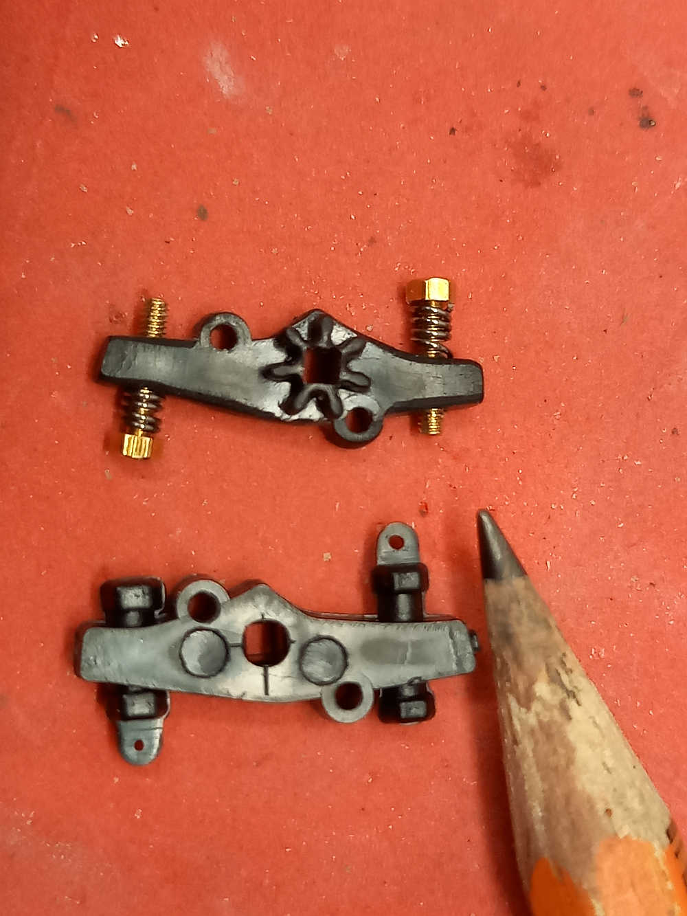

Und wenn ich gerade an der Werkbank bin, kann ich mich auch um die Umlenker am Bremsgestänge kümmern.
Die mitgelieferten Plastikparts sind mir zu massiv und zu gro.
Also hab ich es in der dicke um etwa 1mm dünner geschliffen und zur Bremskraftverstellung kommen Messingschrauben M1,2 zum Einsatz
Das solls mal wieder gewesen sein....
So long
Wolle

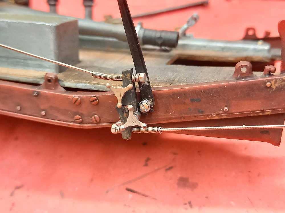

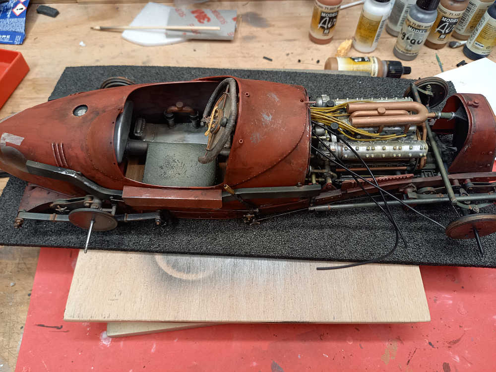

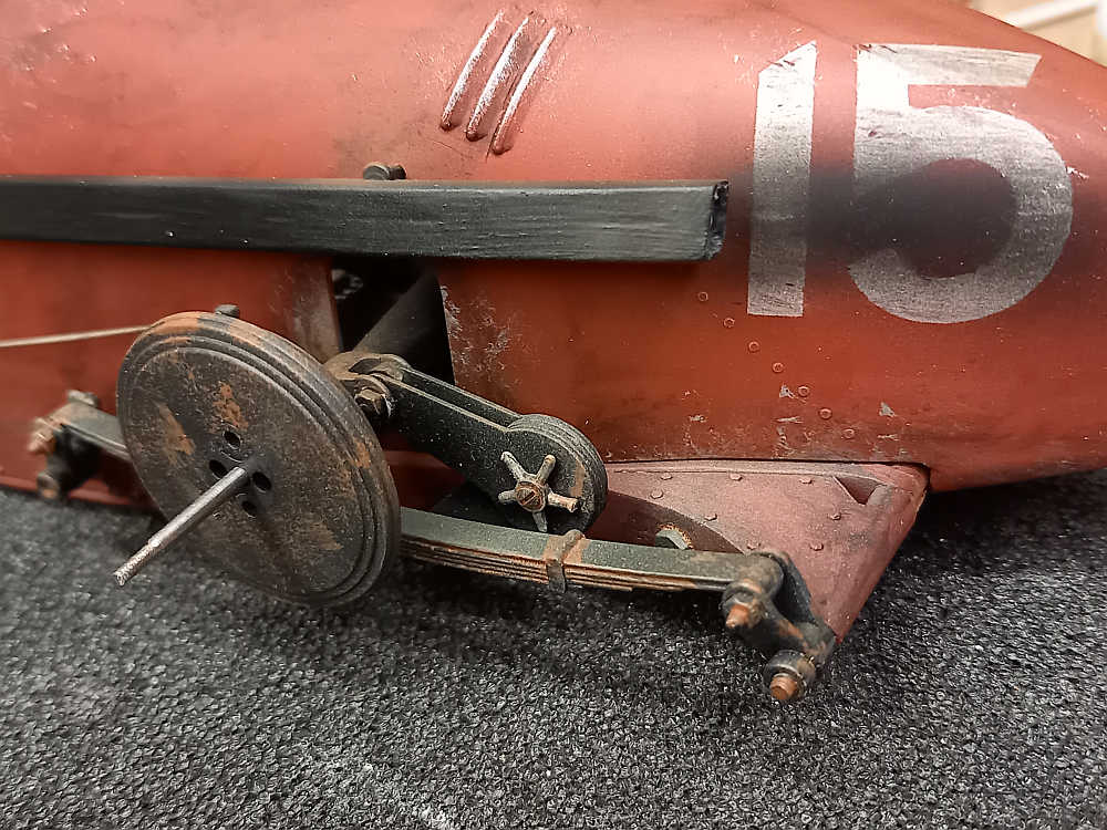

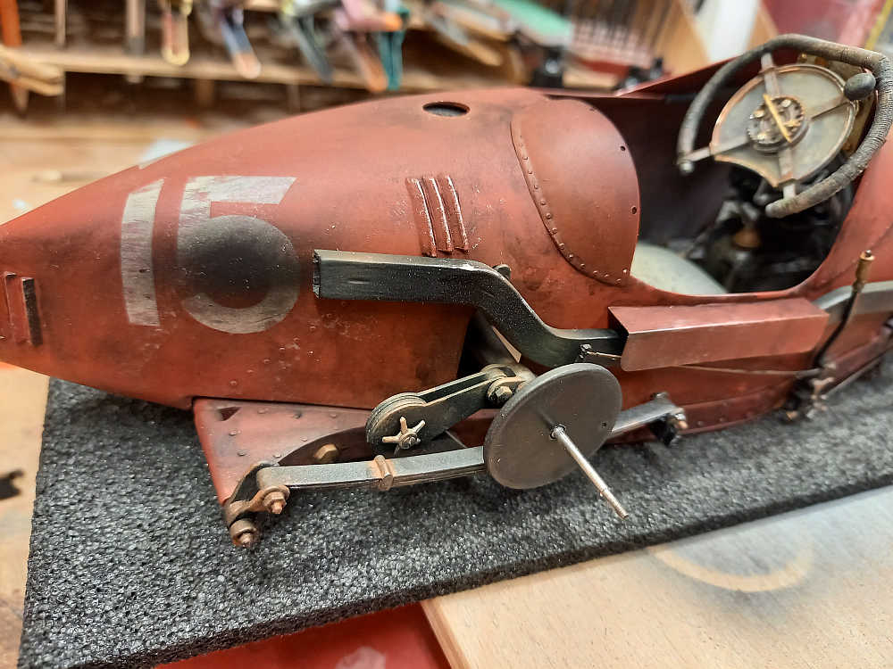

Montag, 21. November 2022, 07:55
So liebe Bastelfreunde,
am Wochenende konnte ich richtig gut weiterbauen - draußen hats geregnet, da wollte nicht mal der Hund raus.
Was stand an :
Felgen wurden gebrusht und mit Rost versehen, Die Laufflächen habe ich mit hellem Wash bearbeitet,aber ich glaube, da muss ich nochmal dran.
Die Bremszüge sind fertig. Dazu habe ich Gitarrensaite verwendet, weil mir die Spiralfeder, wie sie im BK lag viel zu grob war.
Dann wurde der Motor eingebaut und der hintere Teil der Verkleidung aufgesetzt. Jetzt, wo Hochzeit war, hab ich da ein schönes stattliches Modell vor mir liegen.
Hoffentlich knall ich mir in der nun anstehenden Endmontage nicht noch irgenwelche filigranen Teile (Handbremshebel, Windschutzscheibe usw.) ab.
Passiert doch schon mal ganz gerne - ganz fix
So, das soll's mal wieder gewesen sein...
Das nächste Wochenende kommt bestimmt, und vielleicht bekomme ich den Fiat dann fertig
so long
Wolle
Montag, 21. November 2022, 08:33
Hallo Wolle
Sehr starke Leistung die du hier zeigst von der Darstellung über die Patina einfach gelungen .
Ich freue mich auf das fertige Modell mit all seinen Highlights
Mit besten Grüßen Jörg

Das sieht wahrlich schon sehr gut aus, und wenn die Restarbeiten genauso werden ergibt das einigen ganz tollen gebrauchten Renner :ok:
Dienstag, 22. November 2022, 05:44
Guten Morgen Wolle,
Von dem letzten Bild bin ich gerade ausgesprochen beeindruckt! Das, wo das Wägelchen in seiner ganzen rostigen Herrlichkeit zu bewundern ist. Während des BBs habe ich mir öfters mal gedacht, dass du es mit der Alterung vielleicht ein wenig übertreibst, aber jetzt sehe ich die Stimmigkeit des Gesamtbildes und absolut begeistert. Mach jetzt auf der Zielgeraden bitte bloß keinen Scheiß ...

Dienstag, 22. November 2022, 07:25
Danke für die positiven Rückmeldungen !
Ja, jetzt bin ich auf der Zielgeraden...
Ich finde auch, es ist echt eine Herausforderung, Maß zu halten mit dem weathering
Hast zuviel drauf, ist es leider zu spät.....
Aber es macht mir echt Spaß :lol:
Wolle
