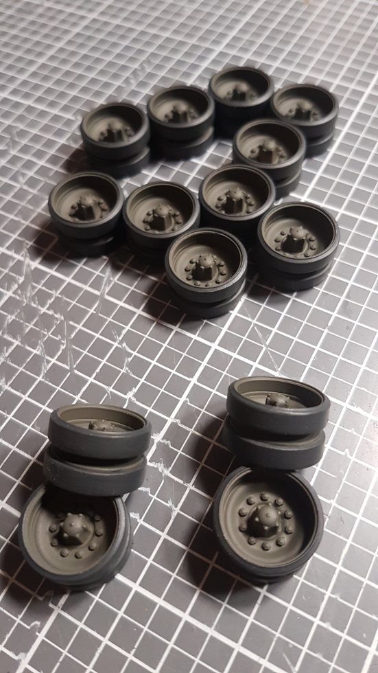

Als Erstes wurden die Gummierungen der Laufrollen lackiert. Dazu habe ich wie immer Revell AQUA 9 (Anthrazit) genommen. Leider ist der Kontrast zum Gelboliv nicht besonders hoch:

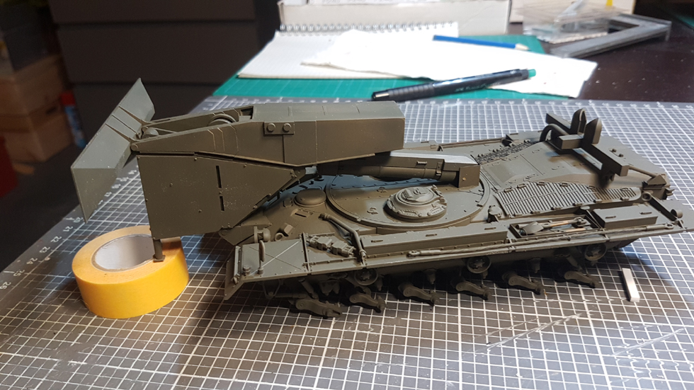

Die Seitenteile sind nur aufgelegt, damit ich das Innenleben auch noch lackieren kann. Den oberen Ausleger kann ich auch noch abnehmen und das Ganze dann in aller Ruhe luftpinseln:
Eine Frage aus der Bausatzvorstellung:
Ein Frage, ist die Brücke beweglich, oder kann man nur so tun als ob?
Bis jetzt ist alles noch voll beweglich.
Noch. Ob es bis zum Ende so bleibt oder sich da ein paar Hindernisse ergeben, vor allem mit dem Klappmechanismus im Mittelteil der Brücke, wird sich zeigen:
Ein paar Stellen muss ich noch spachteln und schleifen, dann kommt noch der Fuß an das Konstrukt. Im Anschluss kann dieser Teil dann Lackiert werden. Parallel dazu werde ich mit der Detailbemalung an der Wanne anfangen. Aber das zeige ich euch dann beim nächsten Mal.

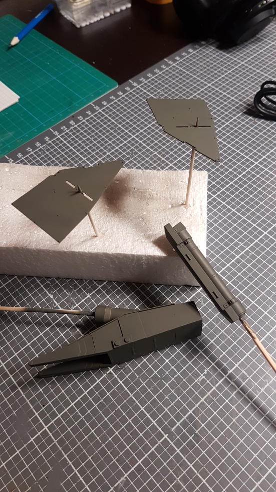

Damit machen wir doch auch gleich weiter. Alle Teile wurden gewaschen und getrocknet. Dann gab es zwei dünne Schichten Vallejo Primer White. Weiß habe ich gewählt, da er sich gut vom grau der Teile und dem späteren Gelboliv abhebt.
Nachdem die Grundierung trocken war bekamen alle Teile der Reihe nach mehrere dünne Schichten Gelboliv. Alle Ecken habe ich beim Klappmechanismus leider nicht getroffen, der Luftpinsel ist nu mal kein Kuttenlecker:will: Die Stellen die nicht ganz sauber sind, verschwinden später aber hinter der Abdeckung:
Dafür ist die Beweglichkeit voll erhalten geblieben 8)
Auch die restlichen Teile haben jetzt ein grünes Kleidchen an:

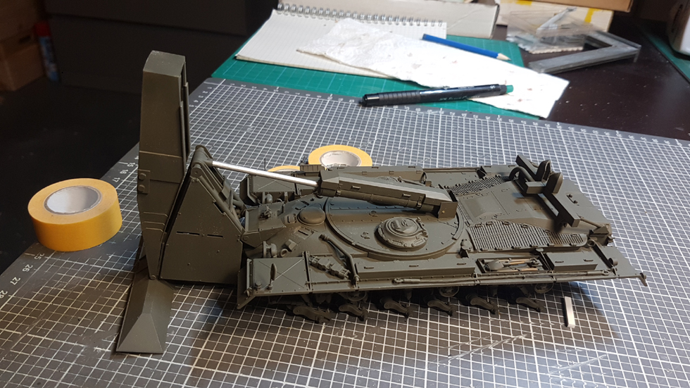

Dann ging es mit dem Zusammenbau der nächsten Bauschritte weiter, diesmal Teile für den Klappmechanismus die in die Brücke kommen. Auch hier wieder viele Details auf vielen Teilen. Die Hydraulik in der Mitte besteht aus 14 Einzelteilen :!:
Als nächstes kommen die ersten Brückensegmente, die zeige ich euch dann beim nächsten Mal.

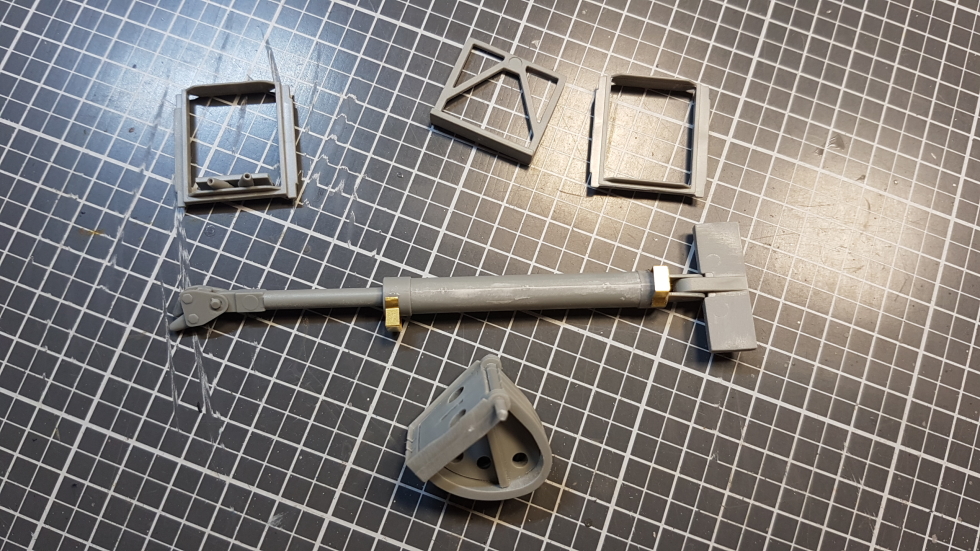

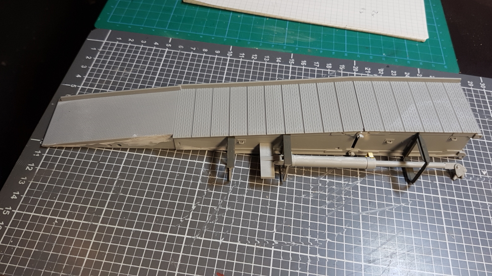

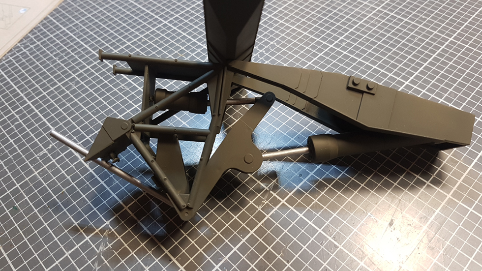

Weiter ging es mit den Stangen der Hydraulik. Diese habe ich mit Revell AQUA 90 Silber lackiert und gleich mit drei Schichten Klarlack (glänzend) gesichert:
Zusammengeklappt sieht das Ganze dann so aus:

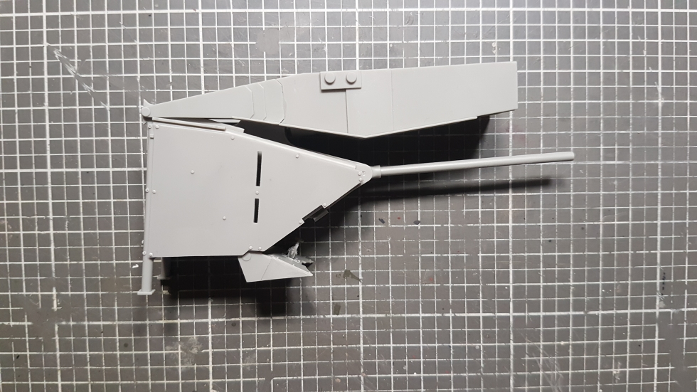

Das erste Seitenteil wurde angeklebt, war aber ein wenig verzogen. Darum brauchte es ein bisschen Unterstützung beim Finden des richtigen Platzes :!!
Ich bin Sieger geblieben :D
Hier wird das Teil später seinen Platz auf der Wanne finden. Neuerliche Unterstützung wird nicht nötig sein. Die Stellprobe hat gezeigt, dass alles super gut zusammen passt:
Und ausgeklappt in Absetzposition:
Die ersten Brückenteile wurden als Nächstes zusammen geklebt:
Auch hier wieder sehr viele Details, die teilweise noch zusätzlich angebracht wurden (Ösen)
Selbst die Unterseite ist sehr schön mit vielen Details, Nieten etc. gemacht:

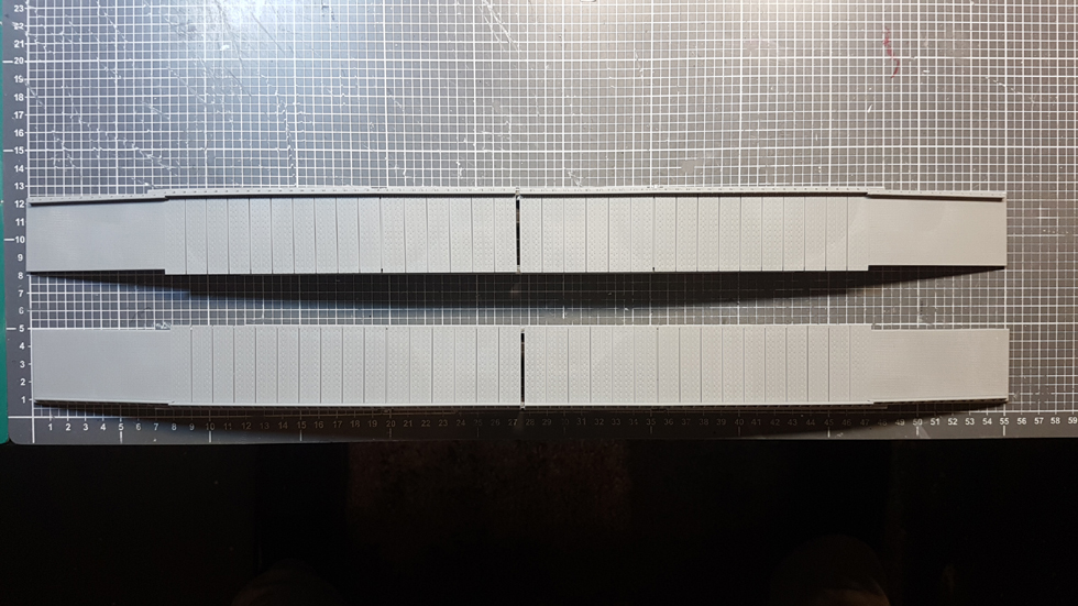

Dann wollte ich wissen, wie lang die Brücke ist:
Stolze 55cm!

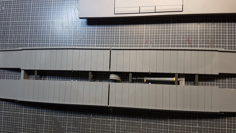

Ich habe die Verbindungsteile zwischen den vier Brückensegmenten angeklebt. Natürlich nur auf einer Seite, ich will die vier Teile getrennt lackieren und erst hinterher zusammenkleben.
Dazu habe ich die Teile mit zwei Klebepunkten (Revell Contacta) an ein Segment angeheftet und dann das zweite Segment dagegen gesetzt und mit Klebeband fixiert:
Zum Ausrichten wurden zwei Verbinder auf die beschriebene Weise eingesetzt und das Ganze mit Hilfe eines Winkels ausgerichtet solange der Kleber anzieht:
Wenn die Teile dann soweit fest sind, dass sie ohne Klebeband halten habe ich rundum nochmal Kleber in die Naht fließen lassen.
So habe ich dann nach und nach alle Verbinder eingesetzt. Am Ende sah es dann so aus:
Hier kamen dann noch zwei Schutzbügel für den Hydraulikzylinder, die habe ich aber erst gesehen als ich die Fotos schon gemacht hatte :pfeif:
Bei den anderen beiden Segmenten muss ich die Löcher dann noch verspachteln. Die Verbinder-Aufnahme daneben soll laut Bauplan so bleiben. Gefällt mir aber nicht :du: Da lasse ich mir noch was einfallen:
Das einzige Teil das ich noch nicht eingesetzt habe ist das Kreuz hier in der Mitte. Wie man sieht sind die Aufnahmen zu groß, da muss ich spachteln. Geht aber erst wenn die Segmente zusammen geklebt sind:
Und so zeigt sich die (lose zusammengesteckte) Brücke jetzt:

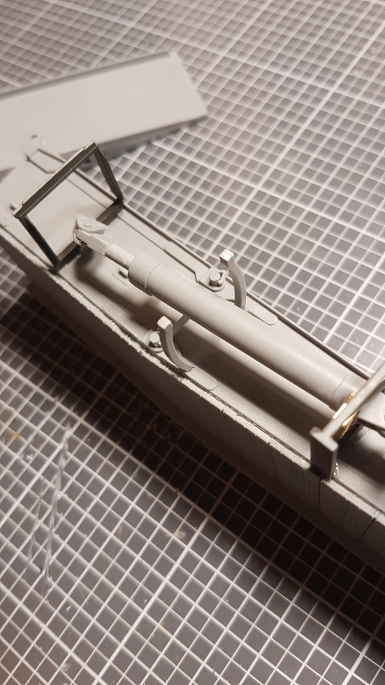

Hier die beiden gestern noch fehlenden Schutzbügel um den Hydraulik-Zylinder:

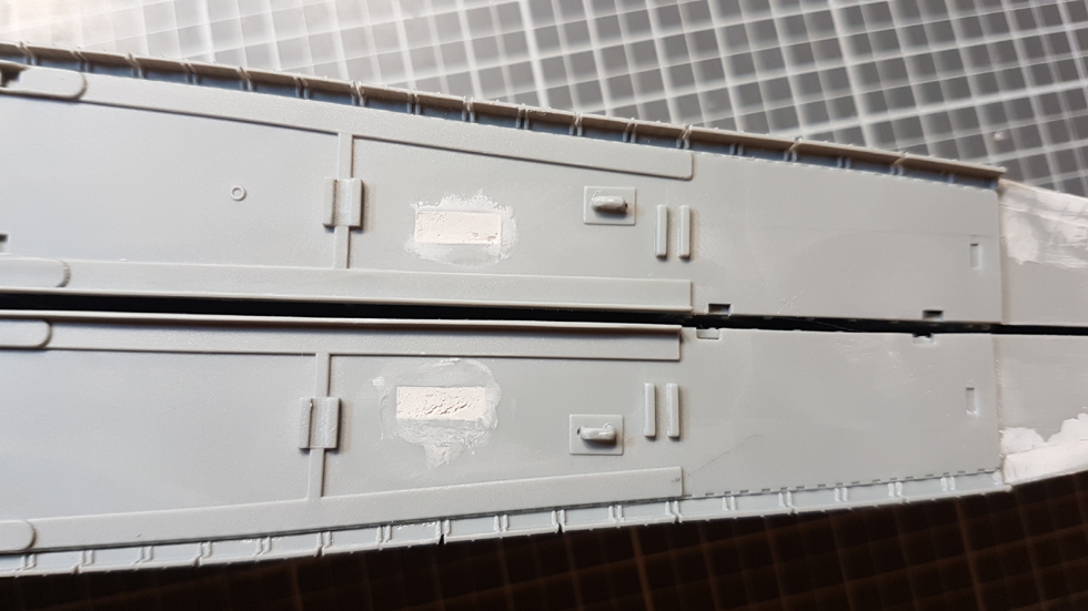

Die letzten Löcher sind gespachtelt und können geschliffen werden. In die Verbinder-Aufnahmen habe ich einfach ein Stück 0,75 x 1,5 mm Poly geklebt:

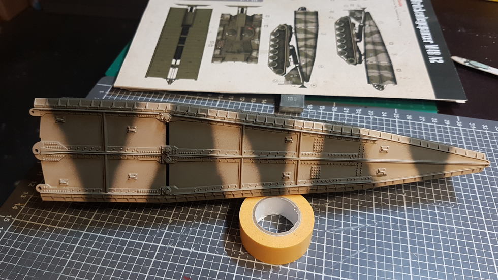

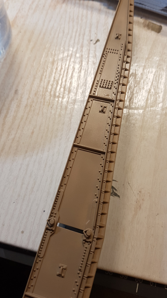

Nachdem die Brückenteile gewaschen und getrocknet waren, konnte ich sie heute ein bisschen luftpinseln.
Als Erstes kamen zwei dünne Schichten Vallejo Primer weiß. Davon hab ich kein Bild, Grundierung halt, kennt man ja 8)
Danach die Außenseite mit Ammo of Mig Gelbbraun (A.MIG-013). Der Farbton gefällt mir richtig gut:
Hier nochmal in einem anderen Winkel, um die Farbe in anderem Licht zu zeigen:
Danach habe ich die Ober- und Innenseite mit dem schon bekannten Revell AQUA 42 (Gelboliv) lackiert. Nach einer kurzen Trockenzeit habe ich die zueinander gehörenden Teile zusammen gesteckt und das Tarnmuster gesprüht. Ich habe mich bewusst für dickere, dafür weniger Streifen als in der Anleitung (liegt im Hintergrund) gezeigt entschieden. So gefällt es mir besser:
Und die andere Seite:

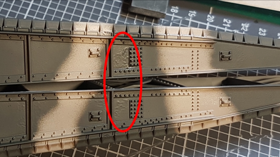

Nach einer Weile hat meine Gun aber wieder angefangen Wasser zu spucken. Das Resultat sind diese unschönen Stellen, die ich nochmal lackieren muss:
Lange habe ich überlegt, woher das Wasser kommt ?( Jetzt glaube ich das Rätsel gelöst zu haben. Mein Kompressor wird im Betrieb sehr warm. Ich vermute, das die Luftfeuchtigkeit dadurch nicht im Wasserabscheider landet, sondern einfach als Dampf mit in den Schlauch zur Gun gelangt. Unterwegs kondensiert das Wasser wieder und kommt dann natürlich mit durch die Düse. Was meint ihr, könnte es das sein?
Hier nochmal ein Bild der beiden Brückenhälften. Eine von beiden muss natürlich um 180° gedreht werden:
Jetzt darf das alles ordentlich trocknen, dann werden die Innenseiten und die Tarnansätze auf der Wanne lackiert. Das zeige ich euch dann beim nächsten Mal.
Schönes Wochenende
