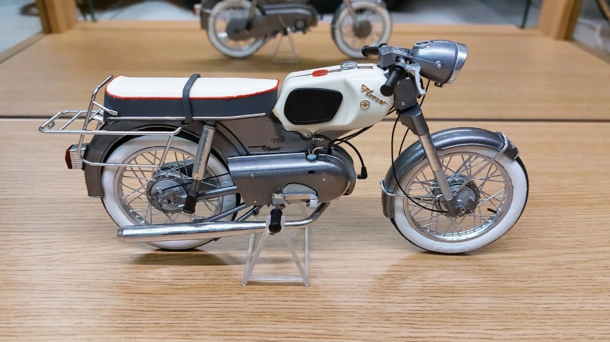

Nach dem Einsetzen der Räder können auch die Federbeine zusammen mit den Soziusfußrasten angebaut werden:
Und jetzt sieht sie schon wie ein richtiges Moped aus:
Es zeigt sich allerdings auch, dass das Modell nicht auf dem Haupständer stehen kann. Mögliche Gründe: Ständer etwas zu kurz,
Vordergabel etwas zu lang. Außerdem sind die Federbeine offensichtlich "eingefedert" konstruiert worden sind. Aufgebockt
sind "ausgefedert" und damit ein ganzes Stück länger. Zum Bausatz gehört aber auch ein transparenter Ständer, auf
dem das Modell sicher platziert werden kann.

Genial, die Federbeine hinten-wie im Original!
Das Problem mit dem Hauptständer haben auch viele Originalmaschinen. Der Ständer verbiegt sich, wenn man sich auf das aufgebockte Moped sitzt. Kann man im Original durch einen neuen Ständer lösen, oder durch einen Anschlag zwischen Rahmen und Ständer auffüttern.
So gesehen ein sehr originalgetreues Modell :P
Nur die Sitzbank ist nicht ganz so wie beim Original. Aber da bin ich mir sicher, dass Du das nicht so lassen möchtest.

So, und jetzt noch Sitzbank und Gepäckträger drauf und Griffe und Lenkerarmaturen eingesetzt und die Kreidler ist fertig:
Allerdings gefallen mir Tank-/Sitzbanklinie und Rad-/Hauptständergeometrie noch nicht. Ich werde versuchen, das noch zu optimieren.

ein sehr schöner Bausatz, ein interessantes Vorbild und eine hervorragende modelltechnische Umsetzung durch Dich! Meine Hochachtung! Da ich einen (anderen) Motorradoldtimer selber im Original besitze kann ich vielleicht etwas zu der Hauptständerfrage beitragen.
Bei (eigentlich allen) Motorrädern sollte der Hauptständer so lang sein, dass das Hinterrad in der Luft ist und sich von Hand drehen lässt (so der Gang draußen ist). Wenn aber das Lager des Hauptständers ausgeschlagen oder der Anschlag beschädigt war, setzte das Hinterrad auf und man musste ein Brettchen unterlegen. Ansonsten ist die Gefahr des Umfallens des Motorrads zu groß.
Es sollte bei Deinem Modell also der Hauptständer tiefer gesetzt, der Anschlag (Winkel) verändert oder die Federbeine verkürzt werden. Geht das alles nicht, würde ich ein dickeres Brettchen unterlegen. Auf jeden Fall sollte das Hinterrad in aufgebocktem Zustand (theoretisch) frei drehbar sein.
Armin

Das Modell ist wunderschön geworden! Dazu meine aufrichtigen Glückwünsche! Die hervorragenden Details, die Sie eingebaut haben, sind sehr realistisch, wirklich clever.
Der Sattel ist in der Tat nicht sehr realistisch, Ihr Modellbausatz war einer der ersten Serien. Der Sattel wurde seitdem mit mehr Details und einer besseren Passform verbessert. (Siehe mein Bild des Kreidler Florett TM).
Seltsam, dass das Bein bei Ihnen nicht lang genug ist, bei meinen gebauten Versionen sind sie genau richtig. In Zukunft möchte ich den Mittelständer aus einem stärkeren Material drucken, damit er nicht durchhängt. Deshalb liefere ich die Modelle standardmäßig mit einer transparenten Halterung aus. Auf diese Weise ist das Modell definitiv sicher.
Noch eine Frage: Warum haben Sie die vorderen Kotflügelhalterungen verkehrt herum montiert? War dies eine bewusste Entscheidung?
Ein sehr schönes Modell haben Sie da gebaut, ich freue mich schon auf das Ergebnis des Kreidler TM-Bausatzes.
Jens
