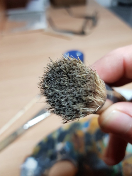

@Robert
Wichtig sind für mich die Pinsel…sehr dichte Pinsel aus der Ölmalerei…ich habe meine guten Stücke
schon über 15 Jahre.
Die schau ich mir gleich Mal an.

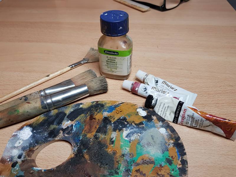

Montag, 30. Mai 2022, 14:11
Hallo Jörg
Da gleich zum anschauen...mein Ölset. Der dicke runde ist fast der Einzige den ich für Modelle verwende....damit werden die aufgetupften Punkte am gleichmäßisten verteilt.
Robert
Mittwoch, 1. Juni 2022, 10:27
Moin Robert,
an einen so dicken Pinsel hätte ich jetzt nicht gedacht. :pfeif: Danke für Zeigen!
