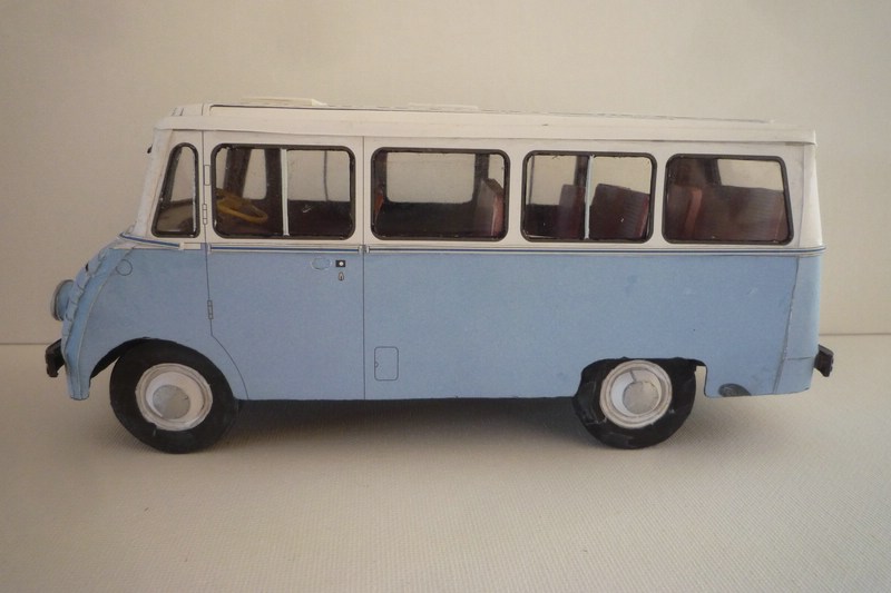

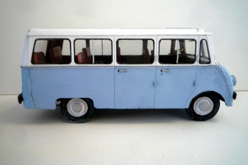

Oh, verdammt, hätte nicht gedacht der Bus fast einen Monat Pause einlegen muss bevor es weiter geht mit dem Bau :rot:
Aber gut, den baue ich eh nur nach Lust und Laune weil so ein Bau stellenweise etwas kompliziert ist. Hier zum Beispiel bei den Kreuzgelenken an den Kardanwellen, jedes besteht da aus 11 Bauteilen und dazu dann noch 2 Teile für die Aufnahmeplatten. die zwei Abschnitte der Kardanwelle selbst fallen da nicht wirklich ins Gewicht.
Dieser Abschnitt ist nun also Fertig, es fehlt nur noch die Farbe. Fertig sind auch die Stoßdämpfer und die Aufhängung des Achskörpers. Das war leicht, das kann man entweder aus Draht biegen oder man verwendet die Teile die auf dem Lasercut-Bogen sind wie ich es gemacht habe. Der Tank wurde auch gefaltet und verklebt, wobei ich einen kleinen Fehler gemacht habe. Ich hätte genau anders rum falten müssen, aber das ist mir erst zu spät aufgefallen. Nun ist da ein weißer Fleck, aber der stört nicht wirklich da eh alles noch angemalt wird. Also Wutz gehabt :)
Bitteschön, die Bilder des Tages:
Nachdem das Mittelstück dann bemalt ist fehlt untenrum nur noch die Vorderachse, die Abgasanlage, das Ersatzrad mit Halterung und natürlich auch noch die Fahrbereifung.
Die Bereifung ist aber wirklich nicht schön umgesetzt, wie man vielleicht erkennt soll man da die Flanken an der weißen Linie knicken wodurch das dann spitz zuläuft und nicht gewölbt wie in echt. Da werde ich beim Ersatzrad erstmal testen ob ich das auch in abgerundet hinbekomme. Das ist ja etwas versteckt und Baufehler sind da nicht so schlimm wie es bei der Fahrbereifung wäre.

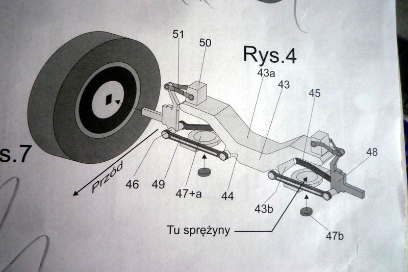

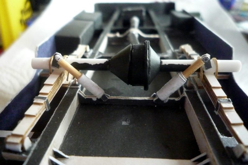

Nun konnte also als nächstes der Bau ver Vorderachse beginnen. Und zwar mit dem Achskörper ansich. Die Bauzeichnung dazu:
Am Anfang steht hier also die Montage der Teile 43, 43a und 43b sowie oberdrauf noch die Teile 50.
Für die Teile 43 sind Lasercutteile dabei, das erspart Arbeit. Und die Teile 43b habe ich nicht gewickelt, dafür aber ich mal wieder einen Zahnstocher entsprechend abgelängt. Das Ergebnis :
Das war noch einfach, aber nun wird es kompliziert, die oberen und unteren Achsschenken müssen da dran, die Teller für die Schraubenfedern und die die Radaufnahmen. Und alles muss exakt gerade verbaut werden. Dafür muss ich mir erstmal eine Lehre basteln und mir Nervennahrung bereit legen. Das kann dauern.

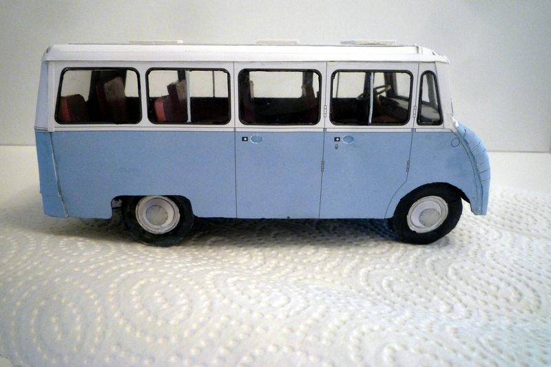

Eindeutig besser gebaut als mein Bus :ok:

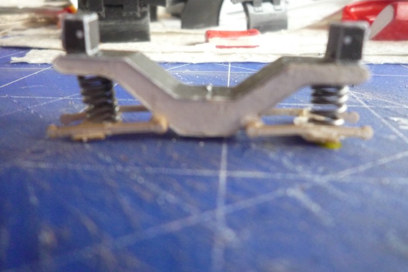

Nun, da der Ford T fertig gestellt ist kann ich meine Energie wieder dem kleinen Polen widmen. Vor ein paar Monden hatte ich zuletzt den Rahmenkörper zusammen gepappt, nun folgte der Rest.

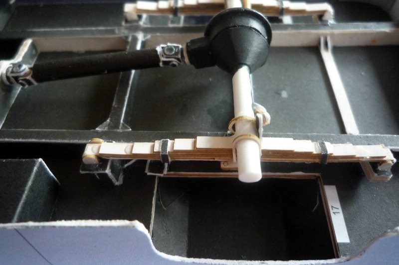

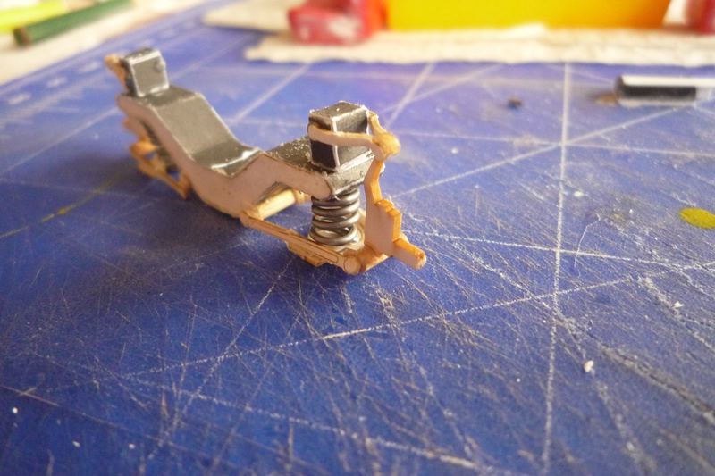

Wie ich da vorgegangen bin sieht man hier. Zuerst die unteren Träger:
Dann die unteren Federteller:

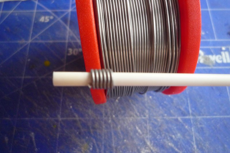

Nun aus 0,8mm-Lötdraht Federn wickeln:
... und diese mit dem Fingernagel etwas aufweiten:
... und dann einkleben (Super Foto :roll: ):
Nun noch die letzten Teile, je Seite noch unten ein Rohr dran, nicht gewickelt wie man es machen soll, sondern wieder aus einem Schaschlikstab, dazu das Teil das die Radaufhängung darstellen soll und oben, zu dem Klotz hin noch zwei dünne Halter:
Soweit, Sogut, aber etwas fehlt noch und das wurde auch nicht mitgeliefert, und das sind die Lenkstangen, ohne denen kann man ja nicht lenken. Hierfür habe ich dünne Streifen zugeschnitten die optisch als du vollschlank daher kommen. Aber egal, Hauptsache sie sind da:

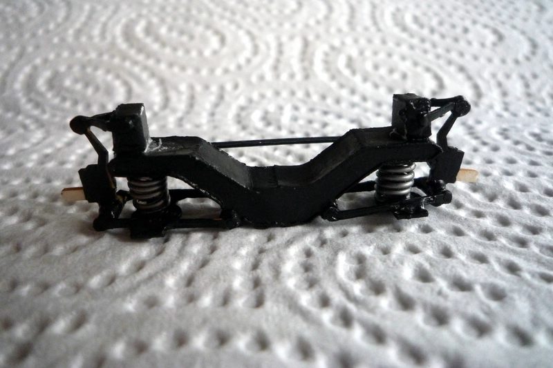

Nun also alles zusammen und es kann Farbe drauf:
Und ran ans Chassis, aber nur trocken. Zuvor will ich die Räder anfertigen und diese anbauen, erst dann sehe ich ob der Nysa auch achön mit allen Reifen den Boden berührt:
Die Achse passt haargenau, das hatte ich im Vorfeld überhaupt nicht abgecheckt :rot: . Hält sogar ohne Kleber :) .

Vorderachse sieht schon gut aus. :thumbsup: :thumbsup: :thumbsup:
Nur mit der Spurstange komme ich nicht so klar, hier wäre Rundmaterial, besser geeignet gewesen.
Wenn man das an den Enden bis zur Hälfte Plan feilt lässt sich das auch gut Verkleben.
Montag, 23. Januar 2023, 10:06
Danke Bernd, aber dünne Rundhölzer habe ich nicht hier und ich weiß im Moment auch nicht ob es so ca. 1mm dicke überhaupt gibt. In Baumärkten gibt es zwar auch Bastelhölzer, aber so dünne garantiert nicht. Das mit den flachen Stangen sehe ich aber nicht wirklich als Drama an, der kleine Bus wird, wenn er Fertig ist, eh ganz oben im Regal landen und umdrehen werde ich ihn dann auch nicht mehr.

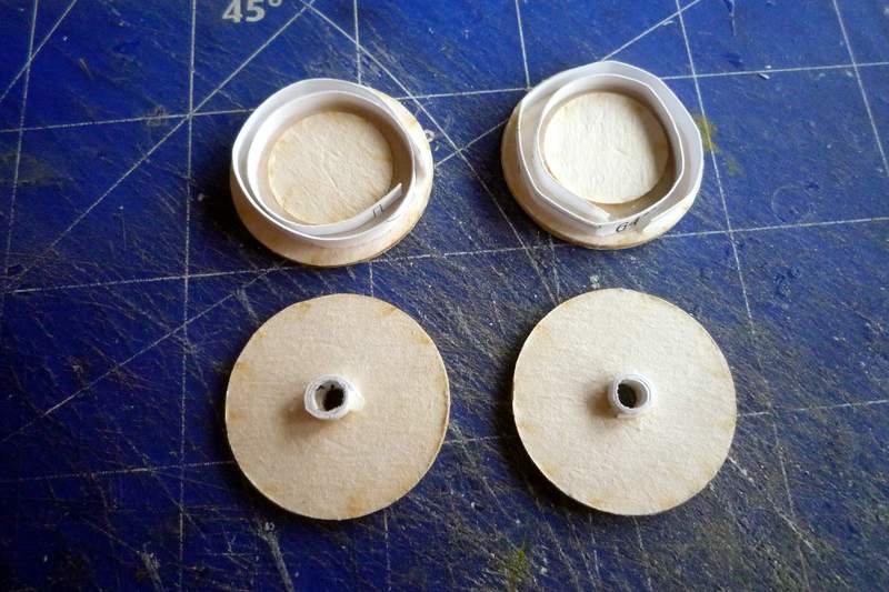

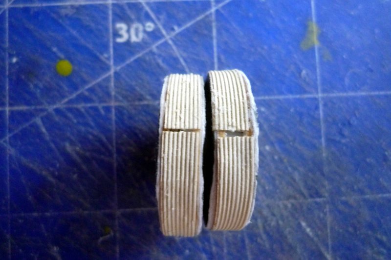

Die letzte Woche standen die Räder auf dem Stundenplan, und die sind nun fertig.
Weil der Bau von Bereifungen nicht gerade einfach ist zeige ich mal den Ablauf wie ich das gebaut habe, vielleicht interessiert es ja jemanden :S . Zeigen werde ich hier nur den Bau der Hinterräder, die Vorderräder unterscheiden sich nur bei der Lochform der Achsaufnahme, Hinten rund und Vorne eckig.

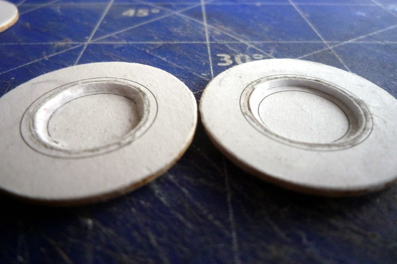

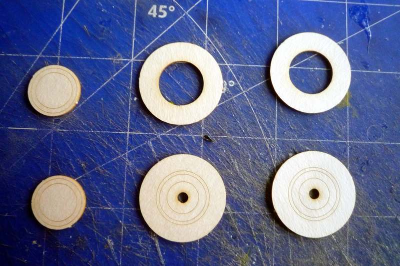

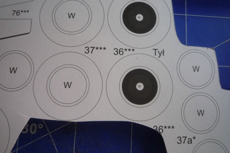

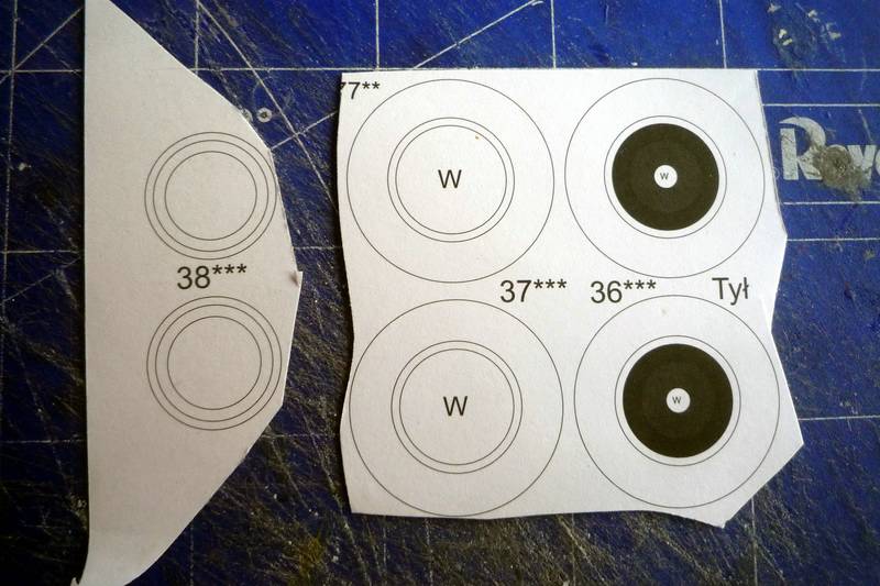

Zuerst mal die Hauptteile der Felge rausgetrennt und die entsprechenden Lasercut-Teile:
Zusammengepappt:
... und dann die kleine Scheibe unters große Loch geklebt:
Nur an der Lasercut-Kante sieht das unschön aus und man hat dafür auch nichts als Abdeckung vorgesehen:
Also selbst einen 1mm-breiten Papierstreifen zugeschnitten und dahin geklebt:
Bis hierhin noch Easy, aber spätestens wenn man das Profil aufkleben will bzw. muss kommt man in eine Bredouille. Man müsste die zwei Felgenscheiben immer auf gleichen Abstand halten, und zwei Bauteile plus dem Reifenprofil das dann auch noch da drum gewickelt werden muss ist mit zwei Händen etwas schwierig. Also habe ich mir für den Abstand Papierstreifen zugeschnitten und auch gleich noch 1mm dünnere für das Aufnahmeloch der Achse, ohne hat das Rad später ja kaum halt darauf.
Zusammen geklebt sieht das dann aus wie ein Doppelkeks ohne Keks und Schokolade:
Nun kommen die Reifenflanken drauf, natürlich auch nicht in 2D, sondern leicht bauchig wie echte. Leider hat man die Knicklinie auf die Oberfläche gedruckt und das ist nict gerade optimal. Hier einmal oben noch in 2D und unten dann in 3D:
Und auch das wieder aufgeklebt, einem Vorderseite, einmal Rückseite:
Als nächstes dann das Profil, hier auf dem Lasercut-Blatt ist eines mehr weil ich beim Ersatzrad keines verwendet hatte:
Aufgebracht schaut das dann so aus, auch nicht wirklich schön wegen dem Spliss:
... und etwas zu kurz ist es außerdem. Da kommt etwas Kleber als Füllstoff zum Einsatz und danach kommt diese Stelle nach Oben, da sieht das Niemand mehr:

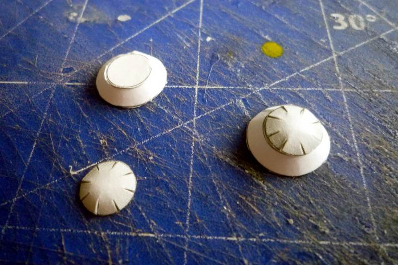

Fehlt noch ein Kegel an der Felge und darauf dann die Radkappe. Dafür sind diese Teile vorgesehen, der Kegel aus drei Teilen und die Radkappe ist einteilig:
Kegel zusammengepappt und die Kappe eingeschnitten und zu 3D geformt hier auf der linken Seite und einmal schon zusammen gefügt auf der rechten Seite:
Das muss nun noch an die die Rohbaufelge und das wäre dann auch der Endstand wie es mit den original Bauteilen aussieht:
Richtig Chic :love: . Oder etwa nicht :S . Nein, das kann nicht so bleiben, auf keinen Fall. Nun kam erstmal "Rubber-Black" von Tamiya auf die Teilenteile das mit "Dark-Road" von Lifecolor etwas eingestaubt wodurch es seinen Glanz verlor und nun nicht mehr nach Neureifen aussieht, danach dann noch Alu von Revell auf die Radkappen, dadurch werden die Einschnitte schön abgedeckt und farblich passt das auch besser als die Druckfarbe.
Davon habe ich aber keine Bilder gemacht, wie man Farbe aufbringt sollte auch hinlänglich bekannt sein. Also ran ans Objekt und den Bus auf die Räder gestellt:

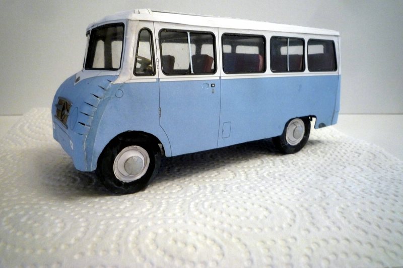

Ich denke mal das kann so bleiben :) . Weiter wird dann zuerst mit der Front weitergehen damit der gute sein Gesicht erhält. Dann wohl die Zierleisten und die Heckgestaltung und die Mängelbeseitigung muss auch noch durchgeführt werden. Ziel Ende Februar wird knapp :S

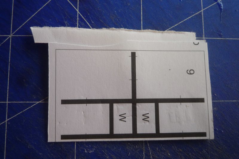

Nun wollte ich die Stoßstangenhälften anfertigen, dafür brauchte ich diese Teile 126 ff:
Zuerst die Halterungsklötze die mit **** verstärkt werden müssen. 4 Sterne, was sagt die Bauanleitung ? 1 Stern ist 0,2mm, 2 Sterne 0,5mm, 3 Sterne 1,0mm, 4 Sterne sind nicht beschrieben :cursing: . Also mal nach Lasercut-Teilen geschaut:
Da sind 4 Blöcke, der Karton ist 1mm dick, also macht das nach Eva Zwerg 2,0mm an Dicke der Halterung. Nun aber zur Sicherheit mal die obere bzw. untere Kante der Stoßstange nachgemessen und diese ist auch 2,0mm, die Stoßstange würde also plan an der Karosserie anliegen. Nochmal :cursing: .
Nun also mal im Vorrat gekramt und nach einem Stück 1,5mm-Karton gesucht und auch gefunden. Damit und jeweils einem Klotz aus dem Lasercut-Satz hat die Stoßstange nun einen kleinen Abstand wenn sie montiert ist, das ist sie zur Zeit noch nicht.

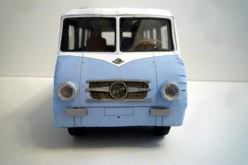

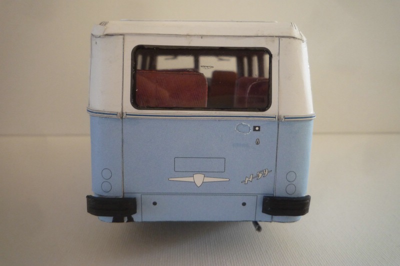

Und heute mal nur einmal schnell mit Stoßstange montiert. Vielleicht mit dem Anthrazit doch mindestens einen Tick zu dunkel :S
Und für den unwahrscheinlichen Fall das sich jemand fragt warum es bei mir so schleppend voran geht: Mein ca. DIN A4-Platz:
Da bei den Nebenbaustellen frisch Teile angeklebt waren habe ich da erstmal die Finger davon gelassen, ergo: Der Platz steht laufend voll. Für den Nysa steht als nächstes die Scheibenwischer und die Zierleisten an, die hätte ich hier, wie man sieht, nicht zuschneiden können. Die kommen dann nachher unters Messer :)

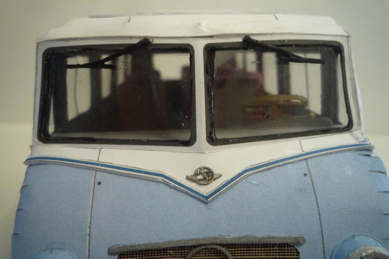

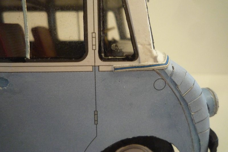

Hier mal die wenigen Fortschritte von gestern. Zierleisten-Bild erspare ich mir, ist eh nur ein Teil das mit 0,2mm-Karton aufgedoppelt wurde. Die Scheibenwischer hier sind auch mit 0,2mm aufgedoppelt, aber die 2 runden Scheiben, 0,8mm im Durchmesser, die die Befestigungsschrauben darstellen sollen, auf deren Zuschnitt habe ich verzichtet. Das soll mir mal jemand vormachen wie man 0,8mm Scheiben exakt rund ausschneidet :verrückt: . Warum gibt es dafür keine Lasercut-Teile, das wäre doch viel einfacher ?( .
Egal, ich habe dafür dann in mein Evergreen-Profillager gegriffen, ich schneid mir doch keinen Wolf :( :
SM-Schwarz drüber und die Leiste angebracht sieht die Front nun so aus:
Und die Enden an den Seiten. An Baufehler meinerseits kann das nicht liegen, unterhalb der Karosserie liegen ja das Lasercut-Gerüst und da liegen die Außenteile an und nicht mit 4mm Abstand dazu:
Meine Baufehler werden noch kurzfristig ausgebessert, dann sind die Fehlstellen abgedeckt. Sieht dann zwar aus wie eine Reparatur mit Briefmarken, Karosseriebauer werden wissen was ich damit meine, aber Karton kann man nicht verschleifen wenn man die Farbe erhalten will.

Gestern kamen die restlichen Zierleisten dran, außer den Fehlstücken, die werden heute dann ergänzt. Heute steht dann außerdem die Heckdetails auf dem Plan sowie die Türgriffe rundum, und da auch wieder mit 0,8mm Scheiben als Druckknopf-Darstellung. Und auch hier kommt wieder Rundprofil zum Einsatz, die Scheiben ausschneiden kann machen wer will, ich jedenfalls nicht. Nur bei den Rückleuchten, da muss ich das tun. Die sind allerdings auch größer ;)

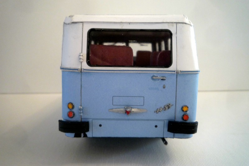

Links-Rechts-Hinten, und da auch schon mit Stoßstangen, genauso angefertigt wie Vorne:
Und die Teile für die Türgriffe und die Rückleuchten:
Was die "Augenbrauen" da zu bedeuten haben ist mir ein Rätsel :nixweis:
Ich vermute, dass die "Augenbrauen" bedeuten, dass die Teile leicht gewölbt werden sollen. Bin mir aber nicht sicher.
Sven
Freitag, 10. Februar 2023, 08:12
Moin Bernd,
Respekt für deinen durchhalte willen, bei dieser Pappkiste, aber er wird richtig gut. :thumbsup: :thumbsup: :thumbsup:
Mit den Rückleuchten und Blinkern, könnte Sven recht haben.
Aber wenn du hast und kannst tausche die einfach gegen klare Kunststoff teile aus,
da sind ja immer welche dabei, bei AMT Trucks.
Freitag, 10. Februar 2023, 09:57
Ja, da kannst du recht haben, Sven :hand: . Hätte man auch dazu schreiben können, an anderen Bauteilen hat man das ja auch gemacht, das wäre einfacher gewesen als da ein Bilderrätsel zu platzieren. Hinten sind die Lichter nun halt plan, aber Vorne kommen ja auch noch Blinker dran, da werde ich das etwas aufdehnen :) .
Soweit sogut, Rückbeleuchtung ist nun dran und auch alle Türgriffe. Ans Heck kommt auch noch eine Spange, dafür benötigt man diese Teile:
Das sagt der Plan dazu (und da sind die Leuchtkörper auch plan dargestellt):
Drei Teile um das Mittelteil zu bauen, das mit dem Zyklop-Auge das wohl ein Bremslicht beinhaltet und dazu noch pro Seite ein Ausläuferteil. Das Mittelteil nicht Easy zu bauen, aber der Rest schon.
Dann könnte ich auch noch gleich die Scharniere ankleben. Wievile Türen hat der Bus ? Mal nachzählen. Eine links, zwei rechts und eine hinten. Oh man, immer diese schwierige Rechnerei, zu allem Unglück ist auch noch der Taschenrechner kaputt. Hilft ja nichts, also die gute Fingerabzählmethode. Ein Finger für Links, dazu zwei Finger für Rechts und einen Finger im Sinn macht ... :idee: Drei 8o . Jedenfalls nach polnischer Zählweise:
Also aus meinem zweiten Bogen einen weiteren Scharniersatz raus geschitten damit alle Türen damit ausgestattet sind. Alternativ wäre auch ein einscannen und ein Nachdruck möglich gewesen, aber dazu hätte ich erst mal wieder den Scanner ausgraben müssen.

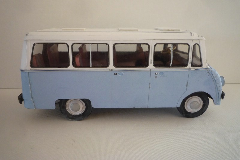

Und somit nun wieder Links-Rechts-Hinten mit allen derteit angebrachten weiteren Teilen, auch die Zierleiste ist nun vervollständigt:
Nun geht es zum Karosseriebauer damit der meine Baumängel beseitigt. Danach geht es zur Endmontage. Wird auch langsam Zeit :)
Freitag, 10. Februar 2023, 10:11
Das Ergebnis sieht aber jetzt schon insgesamt sehr gut aus :five: .
Ich glaube die Kartonmodelle muss man einfach von der Weite aus betrachten, zu nahe wenn man kommt, sind natürlich Überlappungen immer sichtbar und das Material „Karton“ zu erkennen :thumbup:
Nachdem wir „noch“ keine Kartonbauspezialisten sind, werden die Ergebnisse natürlich nicht so aussehen, wie die auf den Messen ;)
