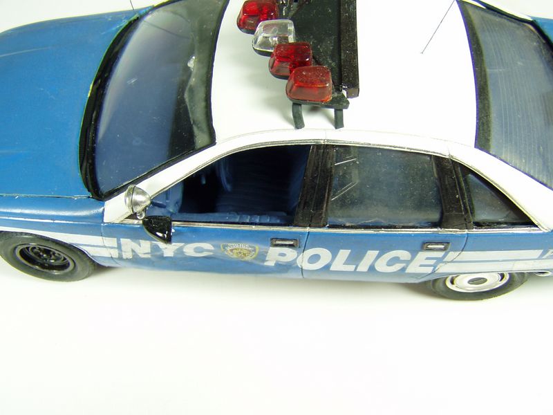

Das mit dem Blech um Beulen stilecht darzustellen ist echt eine gute Idee.
Aber ist das Kupferblech nicht etwas zu starr dafür? Schliesslich soll das Blech ja gerade wie dünnes Blech arbeiten um die Dellen realistisch darzustellen.
Ich habe das mal bei einem NYPD Caprice probiert. Die Tür grobflächig ausgeschnitten, das dünne Blech aufgeklebt und dann etwas eingedrückt.
