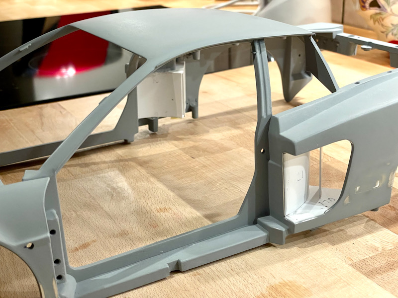

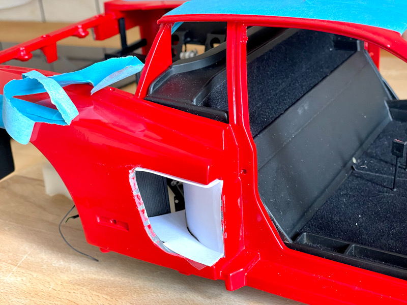

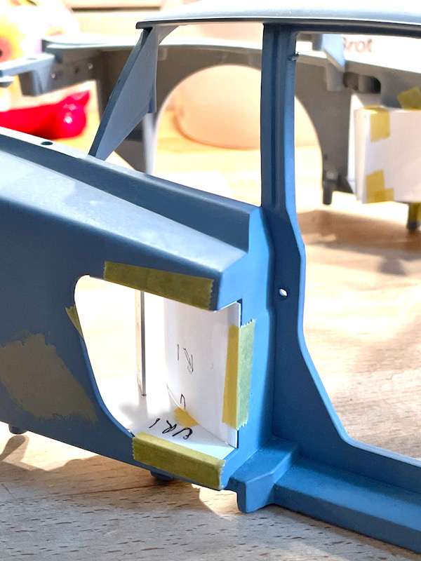

Nachdem die seitlichen Lufteinlässe geöffnet wurden steht als nächstes der Luftkanal auf dem Programm.
Nach altbewährter Methode wird erst einmal mit Papier gearbeitet.
Wird ein ziemlich enge Geschichte, der erste Wurf schaut schon gar nicht so schlecht aus.
Der Kanal schließt im äußeren Bereich sauber mit dem Wasserradiator ab, nach innen ist er aber größer. Da kommt dann noch eine kleine Trennwand um den Luftstrom zu teilen. Auf der Innenseite geht der Luftstrom dann zum Ölradiator bzw. zur Luftzuführung für die Bremsen und die Lichtmaschine.
Bezüglich der seitlichen Lamellen bin ich mir noch nicht sicher wie ich vorgehe.
Im Transkit von Tommaso sind vorgeschnittene Lamellen. Diese sind aber teilweise verzogen. Weiters habe ich die Befürchtung das der Unterschied neue Lamellen zu bestehende Lamellen an der Tür zu offensichtlich ist.
Somit wäre Alternative 2 dass ich sowohl bei der Tür und beim Lufteinlass die Lamellen neu mache. Dann konnte ich die Lamellen wie am echten Auto auch wesentlich dünner machen. Das ist aber dann auch gleichzeitig das Problem. Zum einen wären sie dann extrem labil, zum anderen weiß ich nicht wie ich sie an der Tür befestigen soll. Beim Original sind sie nur verschraubt.
Alternative 3: ich benutze die bestehenden Lamellen und stelle sie frei.
Da ist jetzt guter Rat teuer. Vielleicht habt Jemand von euch noch eine gute Idee.

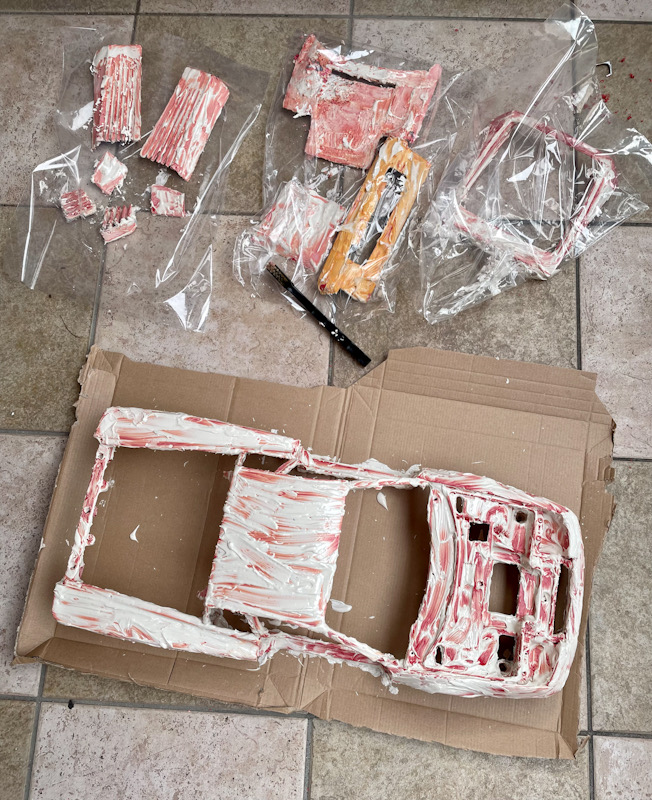

Bevor ich mit dem Lufteinlass weitermachen kann steht erst einmal das Entlacken des Chassis am Programm.
Ich verwende Hammerite Metall Lack Abbeizer. Ist einfach in der Anwendung. Einfach die Teile mit dem Abbeizer einpinseln.
Wenn die Abbeize trocken ist kann man die Beize und den angelösten Lack mit einer Drahtbürste entfernen.
Bei einigen Teilen hat es im ersten Durchgang perfekt funktioniert. Beim Rest ist ein zweiter Durchgang notwendig.

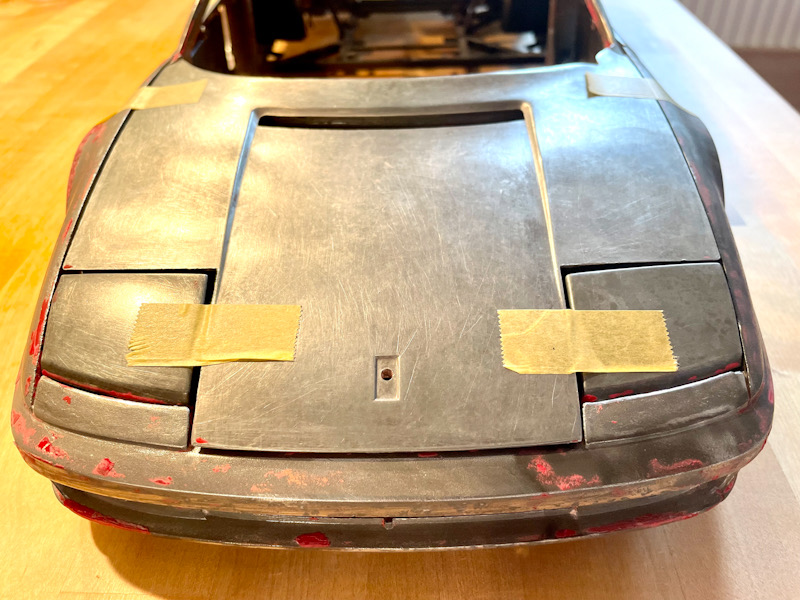

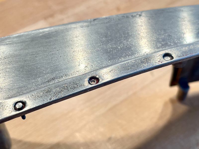

Das Entlacken mit dem Abbeizer ist sehr gut verlaufen. Lediglich an ein paar kleinen Stellen sind Farbreste geblieben.
Wie ein erster Versuch gezeigt hat lassen sich diese Reste mit dem Dremel und einem Messing- bzw Stahlbürstenaufsatz aber schön entfernen.
Die Oberfläche vom Rohguss ist aber an einigen Stellen alles andere als schön. Da wird noch viel Arbeit mit Spachteln und Schleifen auf mich zukommen. :-(

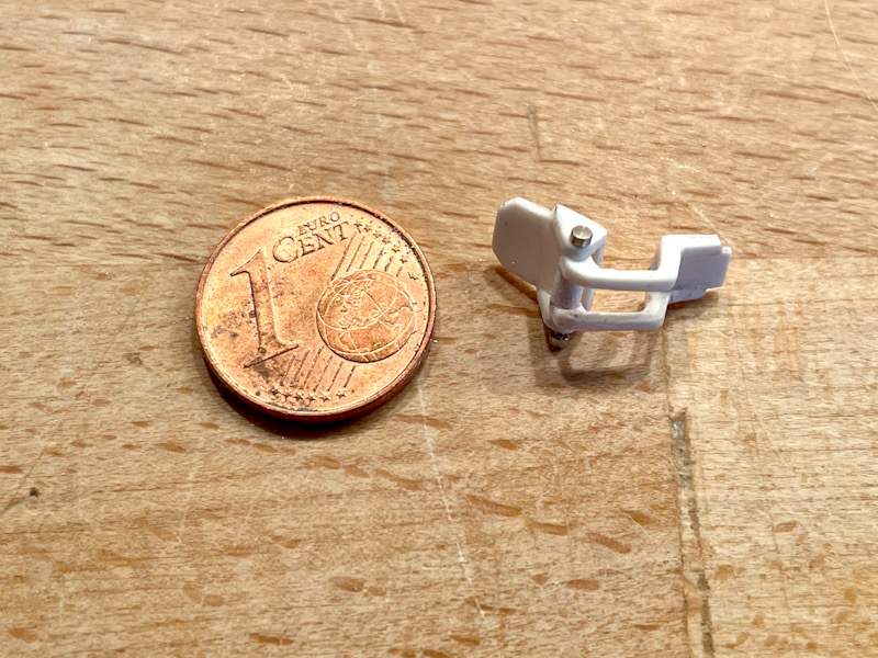

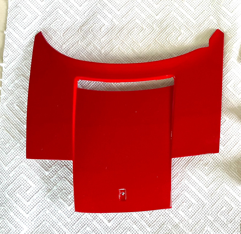

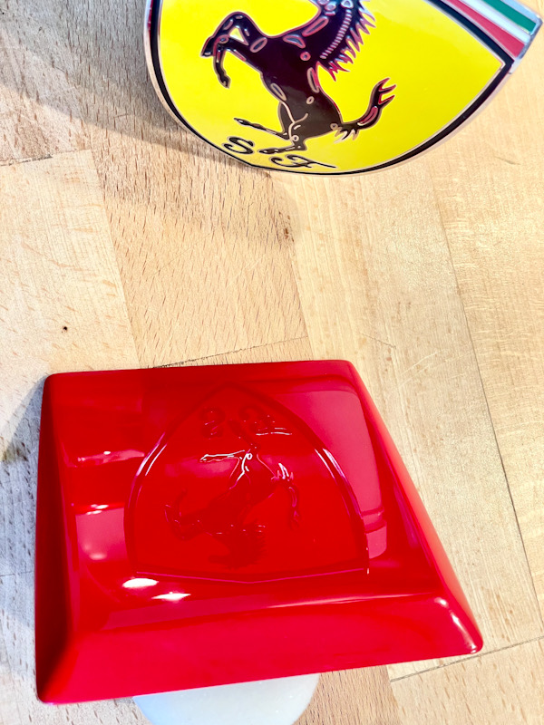

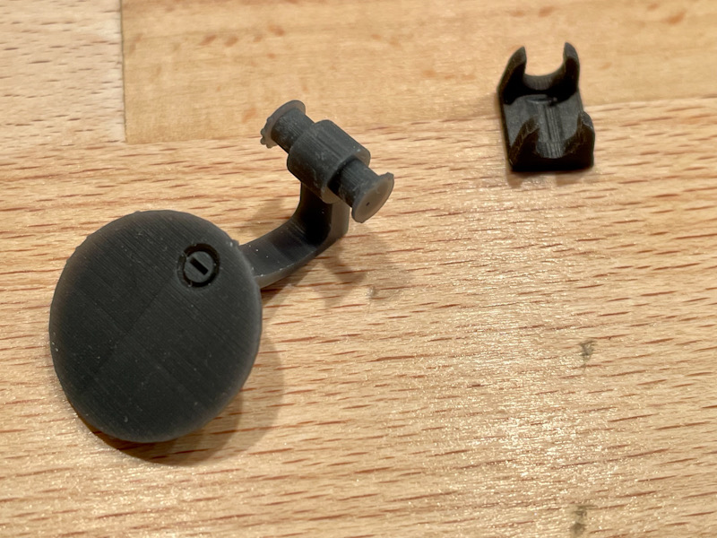

Beginn der Arbeiten an der Motorhaube. Beim Modell ist der Tankdeckel zwar schön dargestellt, ich möchte aber dass sich der Tankdeckel öffnen lässt.
Das Transkit von Tommaso beinhaltet einen Deckel, aber das Scharnier ist zu groß und noch dazu auf der falschen Seite.
Deshalb habe ich das Scharnier von Grund auf neu gemacht und versucht es so realistisch wie möglich zu machen. Ich habe es aus 1mm starken ABS gefertigt. Ich hoffe es is fest genug. Wenn nicht muss ich auf Messing umsteigen, dann könnte ich eventuell auch auf 0,5 mm umsteigen.
Die Erstmontage sieht gut aus.
Da der Platz in diesem Bereich mehr als eng ist, muss ich aber erst noch Änderungen am Tankeinfüllstutzen vornehmen, um genügend Platz für die Mechanik zu bekommen.

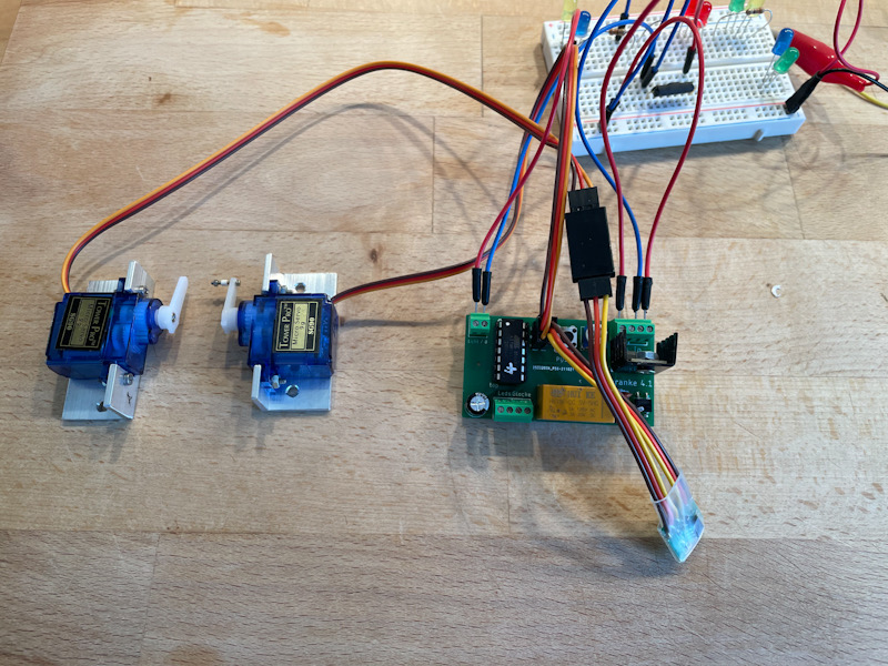

Leider habe ich bisher keinen Erfolg mit dem Lichtmodul von Faller. Aber ich bin mir sicher, dass ich es zum Laufen bringen werde.

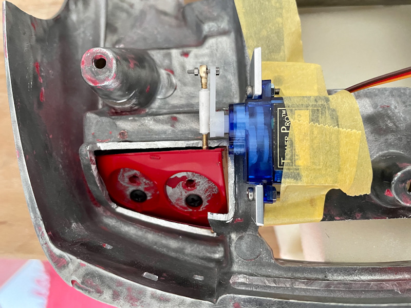

Wichtiger ist, dass ich mit einer speziellen Funktion erfolgreich war:
Die Scheinwerfer des Pocher Testarossa öffnen sich automatisch!!
https://youtu.be/FmN5tEE42_Y
https://youtu.be/_1z-Sn-x1PQ
Ich verwende eine elektronische Platine, die von Eisenbahnfans verwendet wird um automatische Schranken an Bahnübergängen zu haben.
Es wird mit den Servos geliefert, die benötigt werden.
Den Testaufbau habe ich mit einem Elegoo Electronics Fun Kits gemacht.
Bei Interesse, hier ist der Link:
https://1a-shops.eu/cgi-bin/shopserver/s…53&subid=288561
Damit das zweite Servo gegengleich läuft habe ich einen Signalumkehrer bestellt. Hoffe das funktioniert wie versprochen.

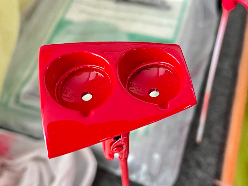

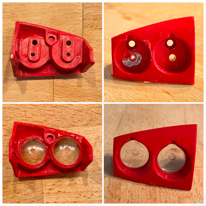

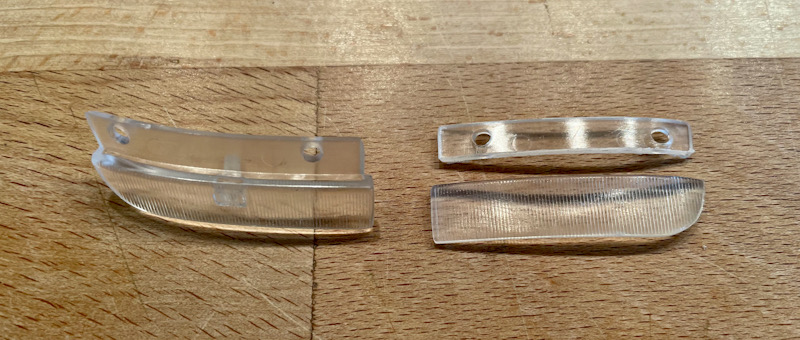

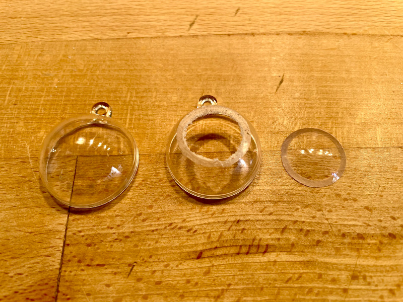

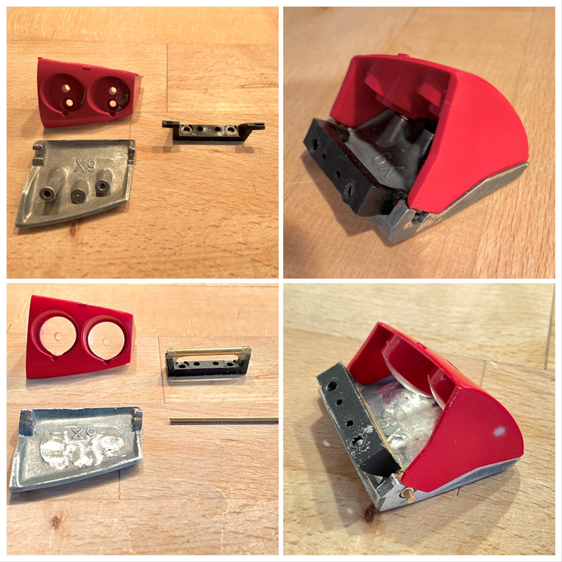

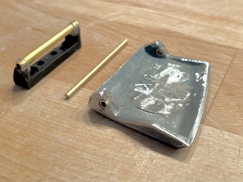

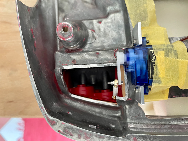

Der nächste Schritt war die Modifikation der Klappscheinwerfer.
Es gab ein paar Dinge die ich ändern musste, um genug Platz für die LED-Leuchten bzw. den Öffnungsmechanismus zu bekommen und sie zu verbessern, damit sie realistischer aussehen.
Im Bausatz werden die Teile zusammengeschraubt, um am Scharnier befestigt zu werden.
Die Schrauben sind aber sichtbar, wenn man in die Scheinwerfer sieht.
Die Transkits haben Ätzteile, mit denen man die Schrauben abdeckt. Diese sind zwar reflektierend ausgeführt. Die Scheinwerfer haben dann aber immer noch keine Tiefe, um wie beim Vorbild das Licht der Glühbirnen zu reflektieren.
Ich habe deshalb die Scheinwerferöffung aufgebohrt und auf der Innenseite abgeflacht.
Für den Reflektor have ich als Basis teilbare Weihnachtskugeln aus Acryl verwendet. Die Löcher in der Mitte dienen als Halter für die LEDs.
Bei den Druckgussteilen habe ich die Schraubdome entfernt.
Da die beiden Teile somit nicht mehr verschraubt werden können habe ich eine Lösung für die Montage des Klappscharnieres benötigt.
Als Lösung habe ich eine Konstruktion aus Messingrohren verwendet. Diese wurden mit einem 2K-Kleber auf die Teile geklebt.
Final werden die zwei Scheinwerferteile miteinander verklebt und der Scheinwerfer mittels des Messingstiftes am Scharnier montiert.

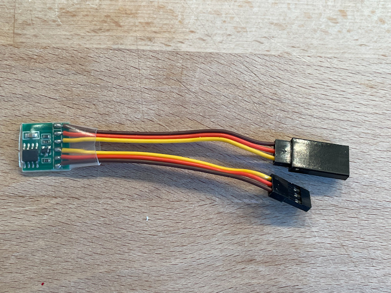

Inzwischen ist auch die Servosignalumkehrung gekommen.
Ohne laufen die Servos gegengleich und der Klappmechanismus hätte nicht spiegelbildlich ausgeführt werden können.
https://youtu.be/-Zb_4gT00eI
Mit dem Modul welches einfach bei den Ansteuerung eines Servos zwischen gesteckt wird laufen die Servos jetzt in die gleiche Richtung.
https://youtu.be/rKbJk-kb-ME

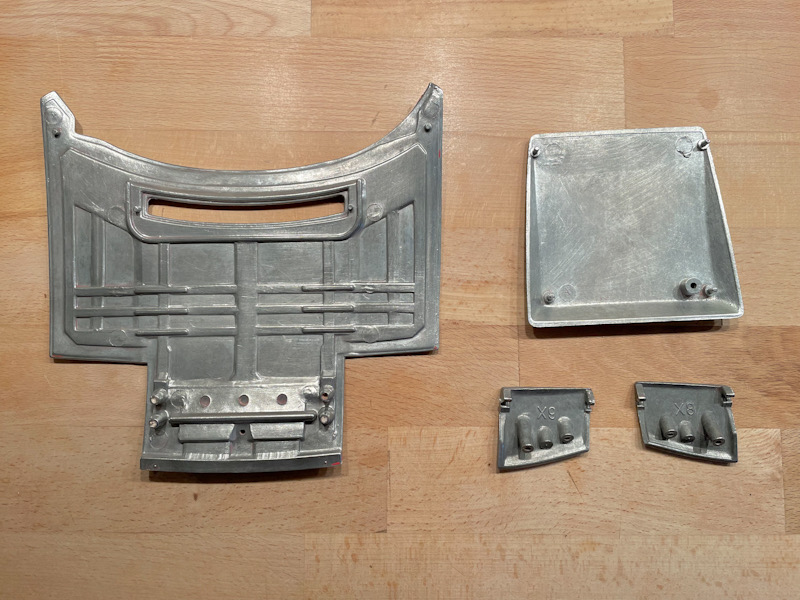

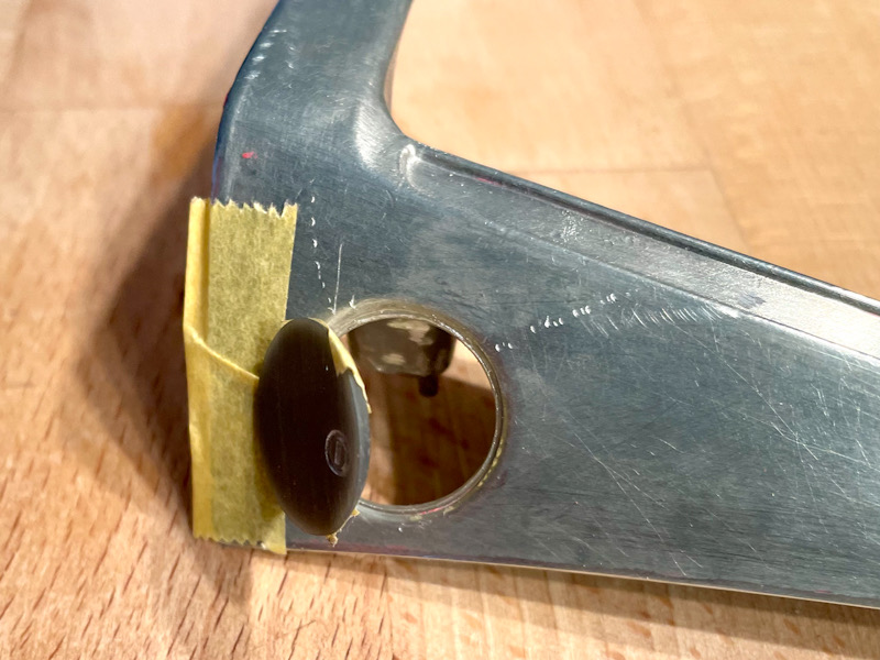

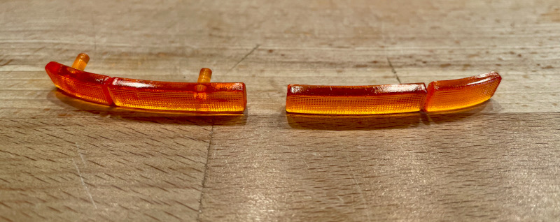

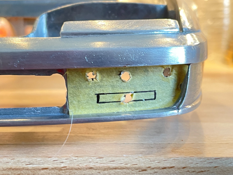

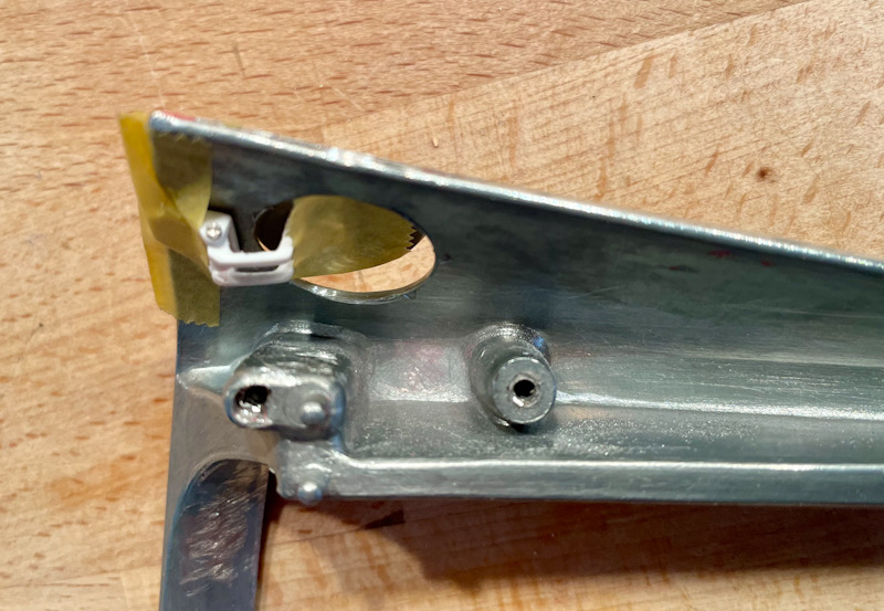

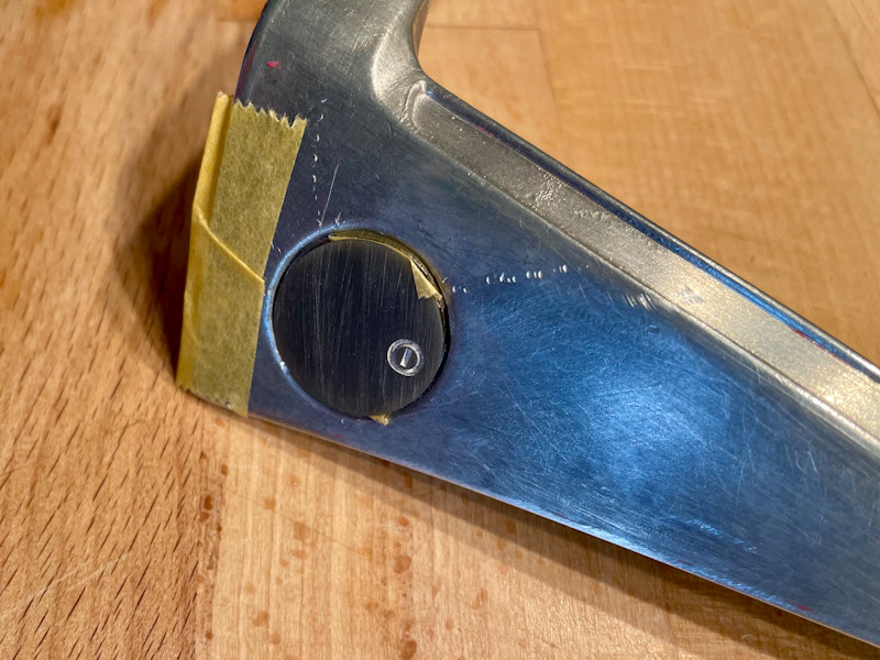

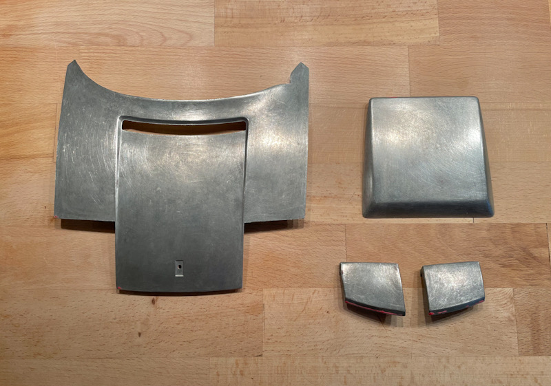

Nächster Schritt im Projekt sind Spenglerarbeiten.
Ich werde die geätzte Ferrari-Schrift und das Testarossa-Typenschild aus dem Tommaso Transkit verwenden.

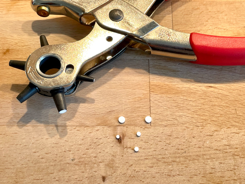

Deshalb habe ich die Löcher in der Motorhaube verschlossen, die zur Befestigung der originalen Kunststoffteile dienten.
Zum Verschließen habe ich kleine ABS-Stücke verwendet, die ich mit einer Revolverlochzange gemacht habe.

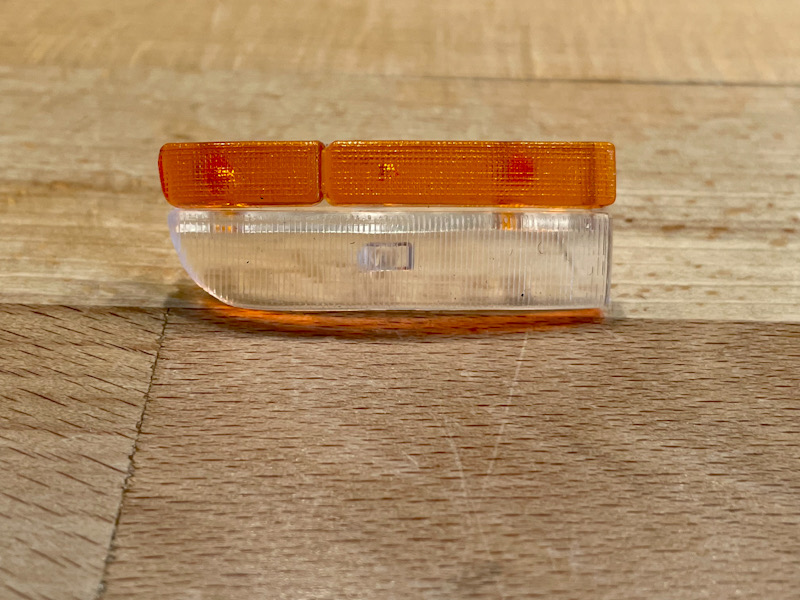

Dann habe ich die Aussparungen für die seitlichen Leuchten geschlossen, weil ich die europäische Version mit den kleinen runden Seitenmarkierungen machen möchte und nicht die US-Version.
Außerdem habe ich die Aussparungen für das Pininfarina-Typenschild geschlossen da auch hier wieder Fotoätzteile zum Einsatz kommen.

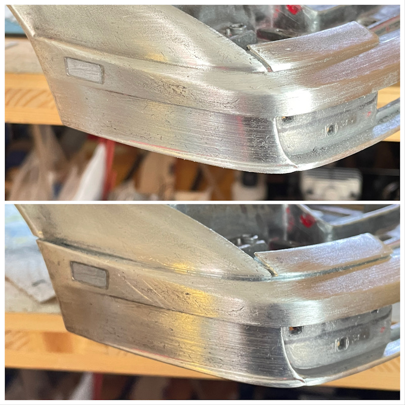

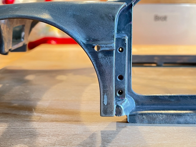

Das Hauptchassis hat eine sehr schlechte und raue Oberfläche und viel Gussgrade. Ich habe Nagelfeilen verwendet, um den Grad zu entfernen und die Oberfläche glatter zu machen. Außerdem werde ich einen Feinspachtel verwenden, bevor ich mit den Lackierarbeiten beginne.
Aufgrund des Gießverfahrens ist der Spalt zwischen dem vorderen Stossfänger und dem Rest des Chassis nicht vorhanden. Ich habe eine kleine Säge verwendet und diesen Spalt gemacht um den Realitätsgrad zu erhöhen. Am Foto ist der Unterschied vorher zu nachher aufgrund der Spiegelung nicht so gut zu erkennen. Am lackierten Modell sollte er dann aber gut sichtbar sein.

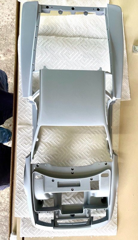

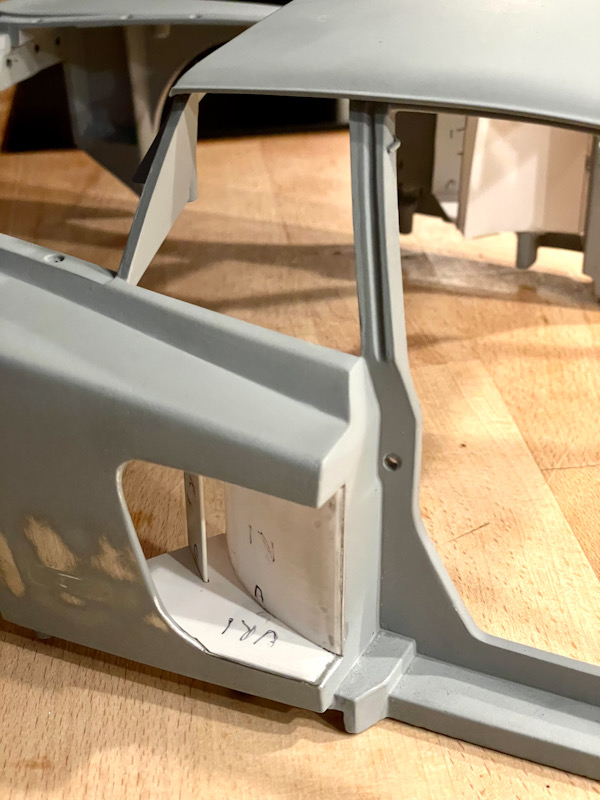

Bevor ich den Lufteinlass fertigstellen kann, musste ich die Seitenwände optimieren da diese viel zu dick waren. Mit unterschiedlichen Feilen und Schleifpapier habe ich die Kontur angepasst.
Dann habe ich an der Seite des Motorraums zusätzliche Löcher für die Schrauben gemacht, die am Originalauto verwendet werden um die Seitenverkleidung am Rahmen zu befestigen.

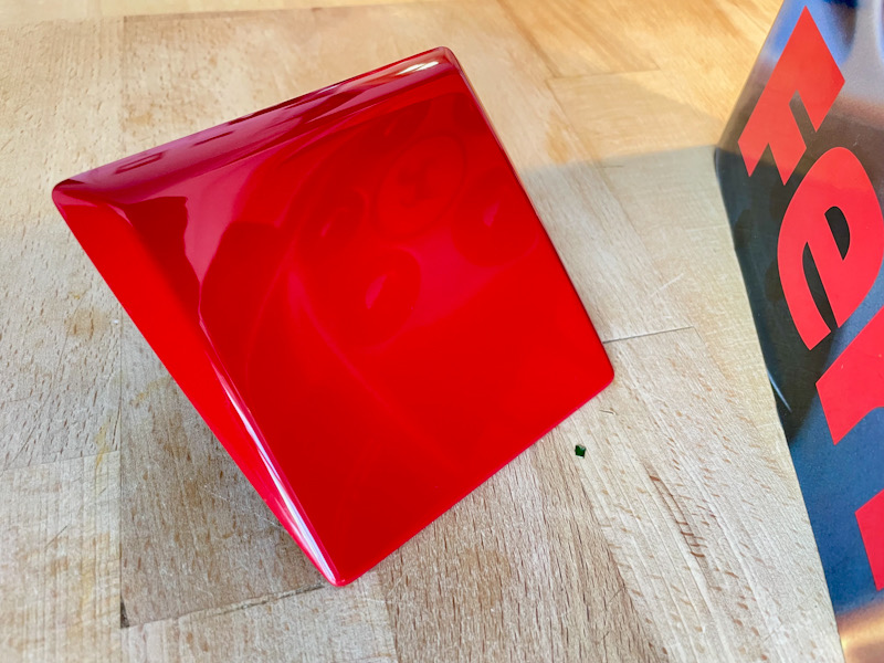

Zu guter Letzt habe ich die ersten Teile lackiert. Ich benutze Sprühdosen und arbeite draußen auf dem Balkon, da ich keine Möglichkeit habe die Lackierung drinnen vorzunehmen. Die Voraussetzungen sind somit alles andere als optimal (Temperatur, Wind,…)
Nach dem Entfetten habe ich eine Schicht Grundierung aufgebracht. Nach dem Trocknen habe ich die Teile mit 2000 Schleifpapier angeschliffen, erneut entfettet und dann nur eine Schicht rote Farbe aufgebracht.
Das Ergebnis sieht soweit gut aus.
In ein paar Tagen werde ich sie polieren, um zu sehen ob ich eine perfekte Oberfläche bekomme. Wenn das funktioniert muss ich keinen Klarlack darauf auftragen,was ich bevorzugen würde.

Das Dach war wellig und hatte extreme Beulen die im lackierten Zustand ein unruhiges Bild erzeugt hätten. Deshalb habe ich mit einer Schlichtfeile die Unebenheiten entfernt.
War eine ziemliche Sauerei. Habe deshalb in meiner „Outdoor Werkstatt“ gearbeitet.
Weiters habe ich alle Kanten und Rundungen nachgearbeitet, da sie teilweise ausgeschlagen waren.
Beim Lufteinlass muss ich auf der Innenseite nochmal mit dem Dremel nacharbeiten, da ich sonst keinen sauberen Abschluss vom Lufteinlass zur Seitenwand hinbekomme.
Da werden sich die Nachbarn wieder freuen wenn ich mit 20.000 Umdrehungen freudig vor mich hin arbeite. :schrei:
Ausserdem habe ich den ersten Teil nach dem Lackieren auf Hochglanz gebracht.
Schleifen mit 2500, dann 5000, dann 8000 und zum Abschluss mit 12000 Körnung. Dann in 2 Durchgängen Polieren mit fein und dann ultra feiner Politur.
Das Ergebnis ist zwar noch nicht perfekt, kann sich aus meiner Sicht aber schon sehen lassen.
Somit ist klar dass ich mir den Klarlack sparen kann. :thumbsup:
Donnerstag, 14. April 2022, 08:48
...nicht perfekt.....blablabla....
...sehen lassen und so ....bla..... :motz:
Auf dem Bild sehe ich ein perfektes finish, mit einwandfreier Spiegelung!!
Super gut !!!

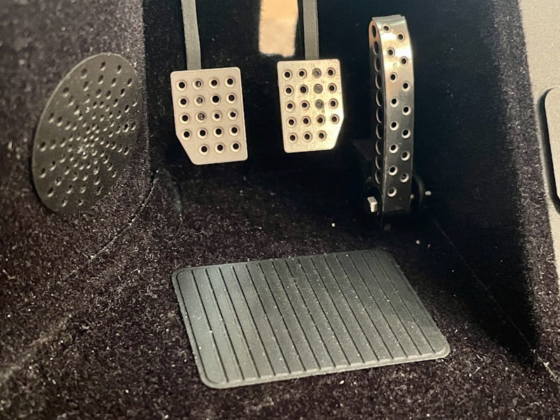

Erst habe Ich einen Teil des Bodenteppichs verlegt. Ich habe nicht den Teppich verwendet, der Teil des Tommaso-Transkits war. Stattdessen habe ich selbstklebenden Filz genommen da dieser mehr Struktur hat.
Dann habe ich die Pedale gemacht.
Das Gaspedal stammt aus einem Transkit von Scaledetails.
Das Brems- und Kupplungspedal sowie die Fussauflage sind von Tremonia.

Erst habe ich mit dem Dremel lautstark die innere Seitenwand der Lufteinlässe nachbearbeitet sodass ich den Kanal machen kann.
Dann habe ich die Löcher für die LED‘s gemacht.
Da der vordere Scheinwerfer nur eine ebene Rückwand hat habe ich bei Standlicht und beim Nebelscheinwerfer Vertiefungen hinzugefügt um den Reflektor anzudeuten.
Dann habe ich das Chassis mit Primer lackiert um besser beurteilen zu können wo noch Unebenheiten sind die ich ausbessern muss.
Mit dem Primer kommt der Spalt den ich zwischen Stossfänger und Chassis gemacht habe schon sehr gut zur Geltung. Bin froh, dass ich auch dieses Detail gemacht habe.
Beim Polieren der Scheinwerfer hat sich gezeigt, dass ich doch einen Klarlack benötige. Bei den Ecken kam beim Polieren sehr schnell der Primer zum Vorschein. Also habe ich die Teile nachlackiert und im Anschluss gleich die Front- und Motorhaube gemacht.
Ich habe zwar ein paar Läufer im Klarlack, aber wenn der Lack schön durchgehärtete ist sollte es kein Problem sein diese wegzuschleifen.

Heute war nach langer Vorbereitungszeit endlich der Luftkanal am Programm.
Basierend auf der Papiervorlage habe ich alle Teile für den Luftkanal aus 0,4 mm starken ABS zugeschnitten. Lediglich die Rippe die den Luftstrom zwischen Wasserkühler und Ölkühler / Bremslüftung teilt wurde aus 1 mm starken ABS gemacht.
Für den Probeverbau und letzte Anpassungen habe ich die Teile mit Klebeband positioniert.
Nachdem ich sicher war, dass alles passt habe ich die Teile mit Tamiya-Kleber auf das Chassis geklebt und miteinander verbunden.
Zusätzlich habe ich die Heißklebepistole verwendet, um der Konstruktion mehr Festigkeit zu verleihen.
Alles in allem bin ich mit dem Ergebnis sehr zufrieden.
Morgen ist das Wetter hoffentlich wieder besser! Dann kann ich das Ganze grundieren. Vermutlich muss ich etwas Spachtelmasse aufbringen, um einen sauberen Übergang zwischen dem Luftkanal und dem Chassis zu haben.

Der erste Teil mit Klarlack ist fertig poliert. Jetzt habe ich den brillanten Glanz, den ich für den Testarossa haben wollte. :thumbsup:
Die nächsten Teile brauchen aber noch einige Tage zum Trocknen, bevor ich damit anfangen kann.
