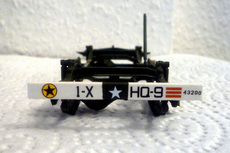

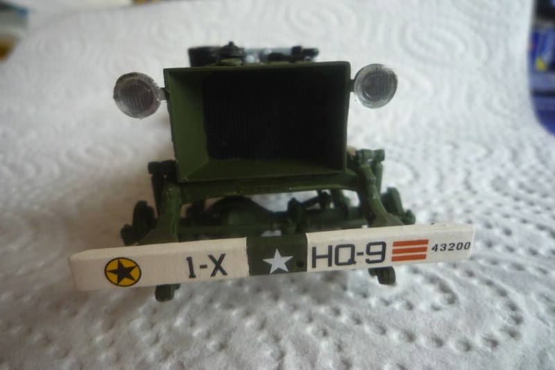

die weißen Teile an der Stoßstange, sind die Lackiert oder aufgesetzt?
Danke Bernd, die wurden nach Schema abgemessen und umgerechnet, abgeklebt und dann sind lackiert, Decals drauf und dann Matt-Klar drüber :)
Etwas weiter bin ich inzwischen auch wieder. Kühlereinheit mit Ohren ist lackiert und der Kühlereinsatz in Schwarz abgesetzt und die Ohren wurden mit Silber ausgepinselt

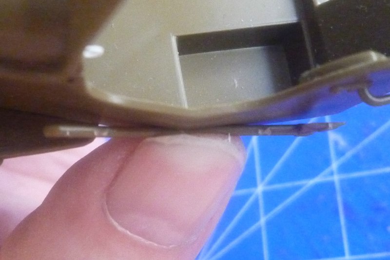

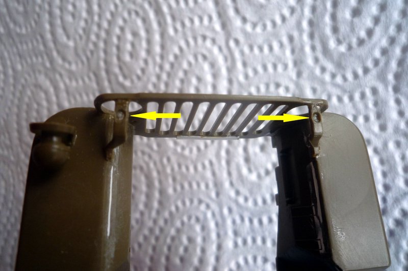

Die erste Reparatur musste ich auch schon angehen, die Frontmaske ist gerissen. Warum :nixweis:
Die muss ich aber wieder abtrennen, ich bekomme einfach nicht die Augen unter die Bügel, die darüber sind, rein. Das hatte ich mir einfacher vorgestellt, aber das kommt davon wenn man sich nicht an die Bauanleitung hält.

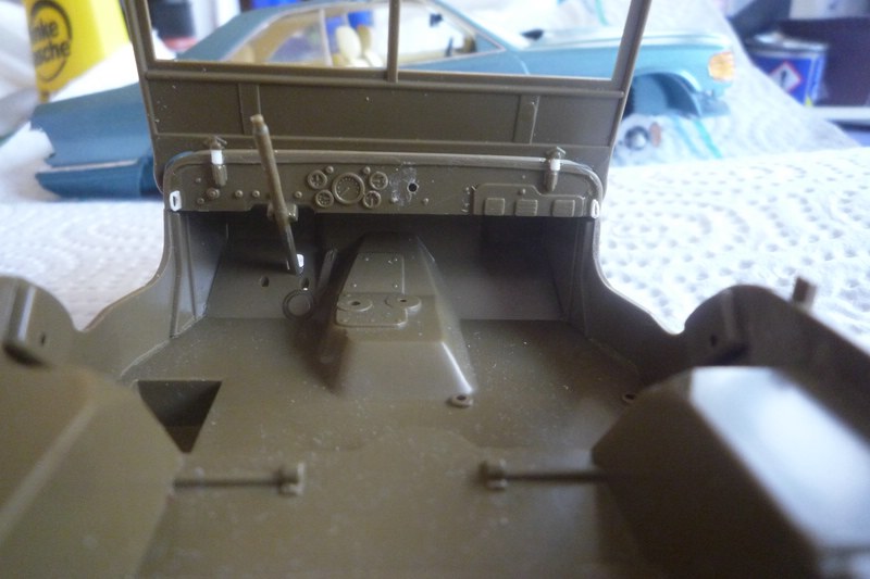

Viel mehr werde ich aber nicht umbauen. Die Armaturentafel muss noch, hier fehlt Links und Rechts ein Stück der Spannvorrichtung der lappscheibe und Mittig gehört die Krückstock-Handbremse hin. Obwohl, häufig wurden die Jeeps mit gelöster Handbremse geparkt. Schätze da war öfters mal die Trommelbremse fest, das kommt sogar Heute noch ab und zu vor.

Ja solche Fehler kommen schon mal vor, aber wenn man es wieder richten kann ist ja alles gut. :ok: Zu den Ohren, also den Scheinwerfern, hier solltest du dir mal einen Molotow Chromstift zu legen, und damit von innen bemalen, das kommt später besser rüber, wenn das Glas drauf ist.
Das da mal was reißt bei solchen schmalen Teilen ist schon fast normal und wenn der Kunststoff auch noch älter ist geht es noch schneller, aber das ist ja so weit auch wieder ok. :ok:

Molotow habe ich hier, aber ich war zu faul zum aufstehen um es aus aus der Schublade zu holen. Es wäre besser gewesen, keine Frage, aber inzwischen sind nun die Scheinies schon dran und die ganze Einheit auch. Die Scheinwerfer am Rand auszudünnen wäre auch eine gute Maßnahme gewesen, aber vergessen, ich Kalkleiste :roll:
Altes Plastik kann es nicht sein, diese Wiederauflage ist noch relativ frisch. Aber wer weiß, ist halt keine Qualität mehr. Eine Kette kommt nicht dran Bernd, da war sowas ähnliches wie ein Spanngurt als Sicherung verbaut. Richtig sehen wird man den Gurt bzw. die Gurte aber nicht da sie zwischen Karosseriewans und Sitz liegen werden.

Nun Gut, wie gesagt, die Kühlereinheit ist dran, der untere Anschlussschlauch passt und der obere Anschluss nur optisch. Italeri hat da die Muffe am Kühler vergessen und so hängt das Teil da nur lose dran, es ist also nur am Motor verklebt.

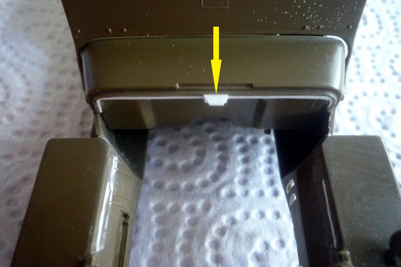

An der Karosserie wurde die Front wieder abgesägt
Und bei der Armaturentafel kamen Links und Rechts 2 Stückchen als Verbindung zu Scheibe dran, Mittig wurde der angedeutete Griff abgeschnitten und für den Krückstock, der erst zum Ende hin montiert wird, ein Loch gebohrt.

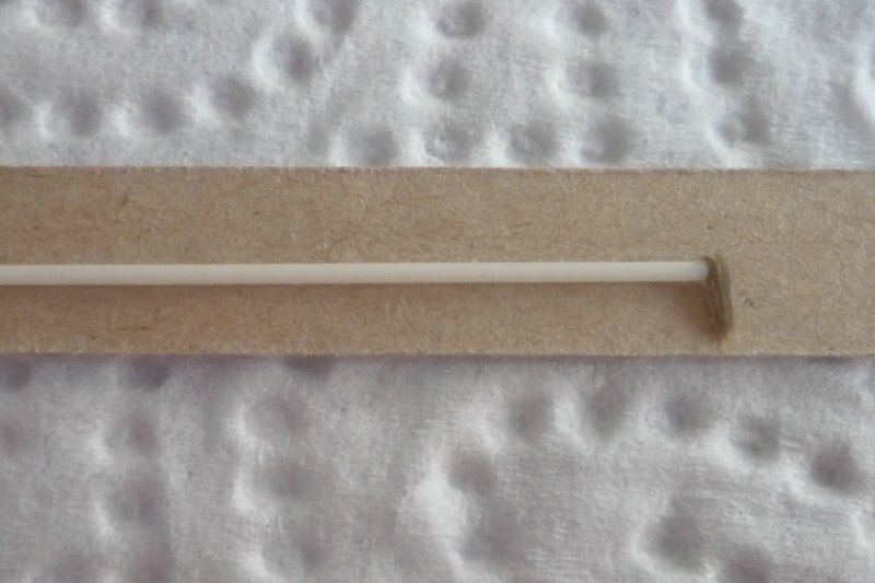

Diese Griffstück habe ich gleich auf einen 0,75mm Rundstab geklebt und in die Vitrine gelegt damit es nicht verloren geht

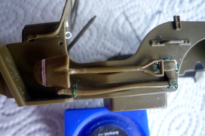

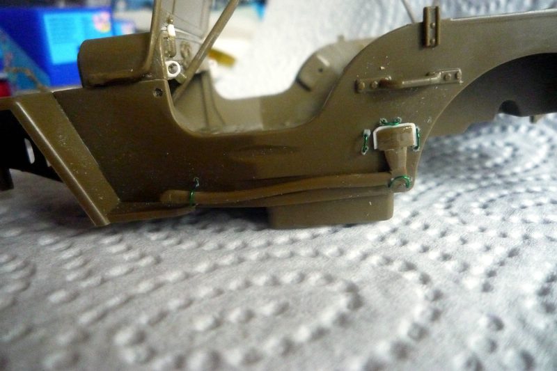

So, die ganzen Halter sind nun dran. Zuerst wurden die für die Axt angebracht, Vorne als Bogen und Hinten von Oben offen, da wird die Axt in Original mit dem Kopf rein gedrückt. Oben, bei dem blauen Pfeil, sind noch drei Laschen durch die dann zum Ende hin die Axt und auch die Schaufel mittels Gürtel verspannt befestigt werden.
Bei der Schaufel musste nur ein Alu-Blech angeklebt werden in dem dann das Schaufelblatt ruht, das war Easy.
Axt und Schaufel liegen hier nur lose auf, die werden extra lackiert und werden erst später montiert.

Mittwoch, 6. April 2022, 11:00
Moin Bernd,
Saubere Halterungen, die gefallen mir sehr gut! Astrein :ok:
Donnerstag, 7. April 2022, 07:15
Moin Bernd,
Problem gelöst und auch sehr gut, wie ich finde. :thumbsup:
