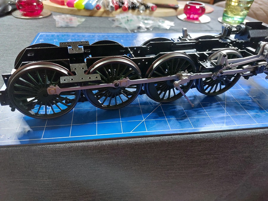

Danke Dir René. Ich sage Dir, die Radsätze und das Gestänge haben es in sich. Die großen Stangen laufen alle bestens. Nur die kleinen Anhängsel blockieren den Rundlauf.
Ich weiß noch nicht wieso. Ich mach erst mal ne Pause. Vielleicht bekomme ich beim wühlen auf dem Sofa den rettenden Gedanken. Heute früh habe ich die
Befestigungsschraubenlöcher der vier Räder des zweiten Radsatzes tiefer gebohrt, weil beim Anschlag der Schraube das Rad noch gewackelt hat, wie ein Tangotänzer. Die
Räder sitzen jetzt etwas strammer und drehen sich wunderbar rund. Denke an die 90° Unterschied der Radstellung. Ich habe mal zwei Bilder gemacht, wo die Spitzen der
Schraubendreher auf die Problemzonen zeigen. Ich bin noch nicht draufgekommen, was ich falsch mache. Ich werde mich erstmal auf meiner Diät-Couch in die Decken
einrollen und hoffen, das mir eine Erleuchtung kommt.

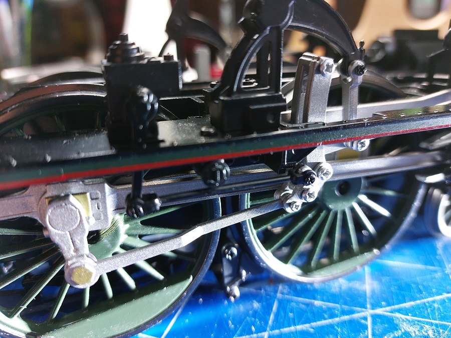

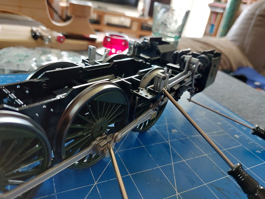

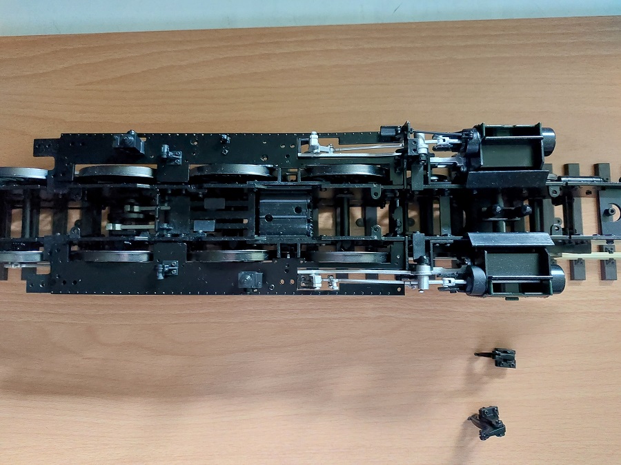

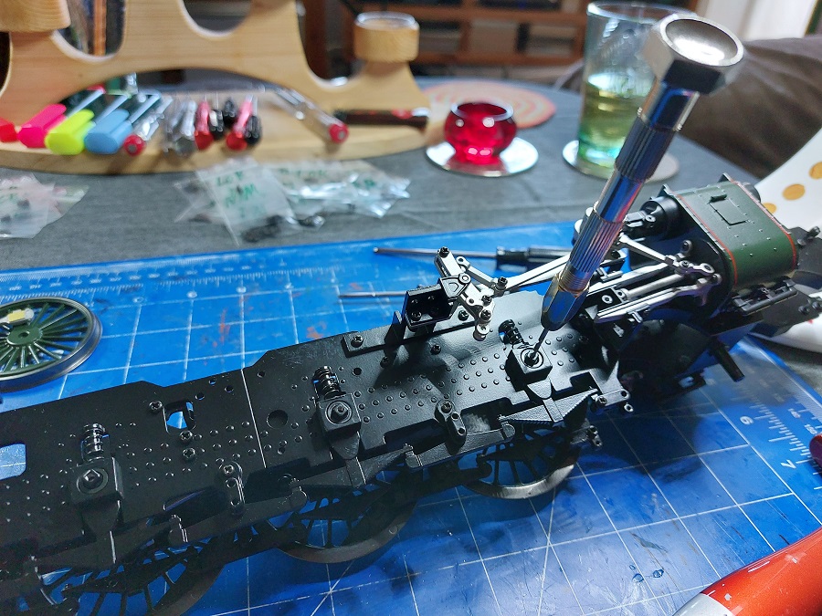

Heute wurden die Ausgaben 25 + 26 verarbeitet. Es waren die Bremsgestänge unterhalb der Lok.
Das Problem mit der Stange 20A besteht weiterhin. Sobald ich diese kleine Stange beim Zylinder anschraube, blockieren die Räder. Irgendwas muß da nicht stimmen.
Ich komme nur nicht drauf. Hoffentlich komme ich noch dahinter, bevor die Lok fertig wird. Heute habe ich die fehlende Ausgaben abgebildet.

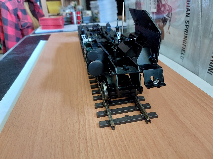

Sonntag, 10. April 2022, 14:59
Hallo zusammen. :wink:

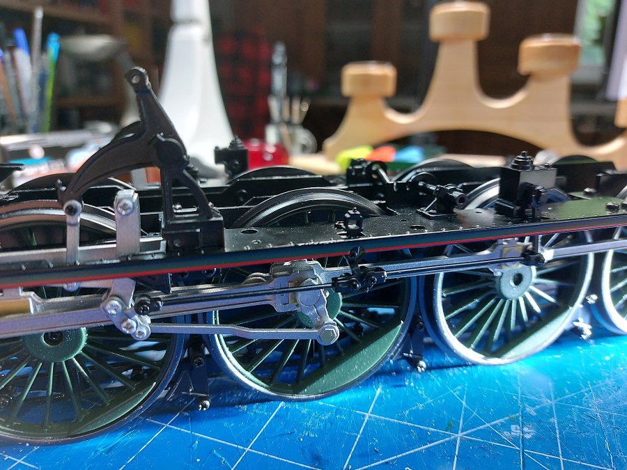

Nun ist es geschafft. Auf beiden Seiten funktionieren die Gestänge endlich, wie sie sollen. Ooh man, da war viel Feinarbeit von Nöten. Die Gabeln der Stangen wurden gefeilt und geölt.
Jetzt läuft die Sache rund und ich kann beruhigt Lokmässig in die Zukunft sehen. Das war eine große Hürde. Erstmal einen Tee zur Entspannung trinken. Dienstag kommen die
neuen Teile. Dann geht´s weiter.

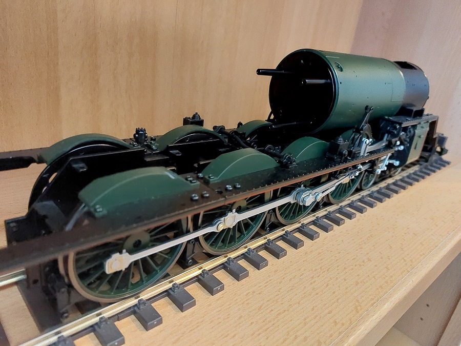

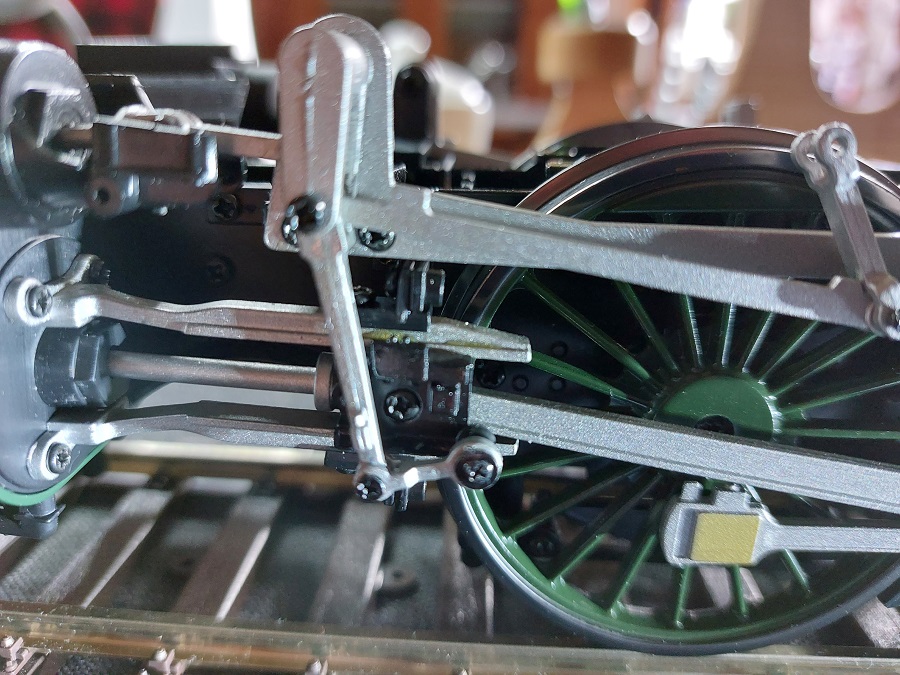

Mittwoch, 13. April 2022, 09:34
Hallo René. :wink:

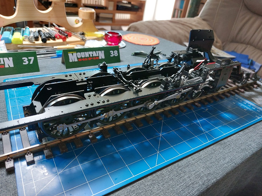

Ich habe nochmal beide Seiten etwas genauer abgebildet, damit man das Gestänge besser sehen kann.

Gestern kamen die beiden Nummern 27 und 28 ins Haus. Waren Teile des Umlaufs enthalten.
Viele Grüße Bernd. :prost:

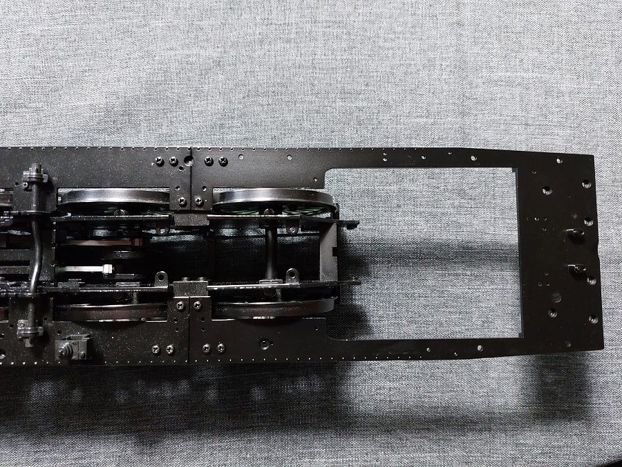

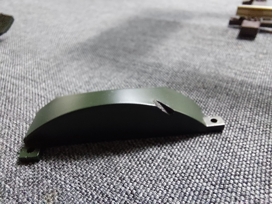

Heute stand ich vor der Lok und betrachtete die beiden Umlaufteile und fragte mich, wie sie wohl an den Rahmen zwischen den Rädern und dem Gestänge kommen.
Nach einigen hin und her rutschten sie plötzlich genau an ihren Platz, gleich hinter den Dampfzylindern. Schnell ein paar Bilder gemacht und eingestellt.
Viele Grüße Bernd. :party:

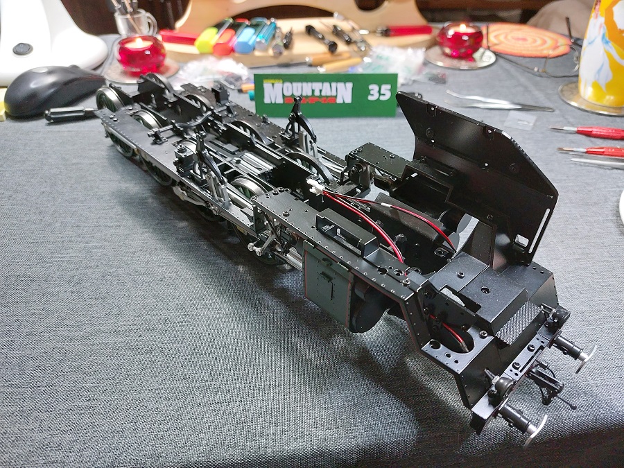

Mittwoch, 18. Mai 2022, 18:27

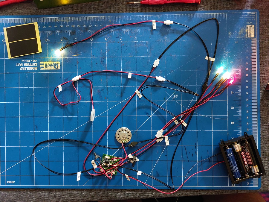

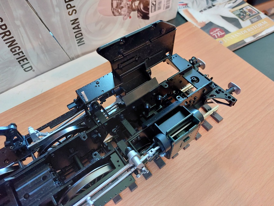

Heute waren auch zwei Ausgaben der Dampflok dabei. Die 32 und 33 wurden verbaut. In der 32 war ein Teil des rechten Umlaufs und in der 33 jede Menge Kabel,
Taster, Schalter, Lampen, Batteriefach, Lautsprecher und ich glaube es war auch noch ein Rotzkocher dabei, mit dem der Dampf erzeugt werden soll. Eine Platine war natürlich
mit von der Partie. Die verschiedenen Strippen waren schnell zusammen und dann in der Platine eingesteckt. Batterien eingelegt und den relativ großen Schiebeschalter betätigt.
Sofort gingen alle Lichter an. Den Taster betätigt und sofort kamen Dampf- und Fahrgeräusche aus dem Lautsprecher. Der weiße Schalter hatte keinen sichtbaren Effekt, der
wird wie gesagt die Suppe zum Kochen bringen, damit Rauch aufsteigt. Das wars schon wieder. Nun heißt es wieder warten und Tee trinken. :)
Was ich als sehr gut und gelungen finde, ist, das die gesamte Elektronik in einer Ausgabe geliefert wurde und das man sie gleich ausprobieren konnte, ob alles funktioniert.
Das sollte Schule machen und auch bei den Automobilen Standard werden. Jungs und Mädels, das habt ihr sehr gut gemacht. Topp. :ok: :ok: :ok:
Donnerstag, 19. Mai 2022, 08:51

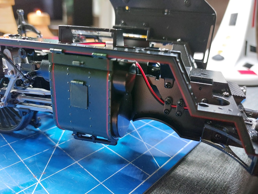

Ich habe mal die Elektronik ausgebreitet, um zu sehen, wohin was führt. Siehe Bilder. Eins ist klar, der Hauptteil der Elektronik sitzt im Tender. Dazu gehören: das Batteriefach, die Platine,
zwei Schalter, ein Taster und die roten Rückleuchten. In die Lok gehen die Führerhausbeleuchtung, der Rotzkocher für den Dampf und die Frontbeleuchtung.
Das bedeutet, das die Kabellegung erfolgen muß, bevor die Aufbauten der Lok kommen. Das bedeutet auch, meiner Meinung nach, das die Basis vom Tender Zeitnah erscheinen wird.
Es ärgert mich nur, das man immer solange auf die nächsten Teile warten muß.

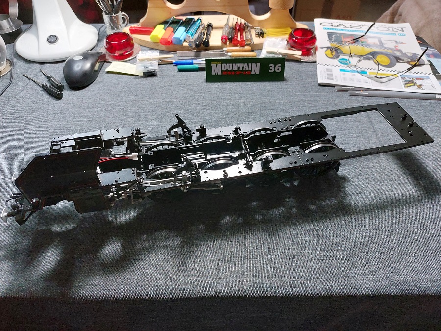

Montag, 13. Juni 2022, 17:47

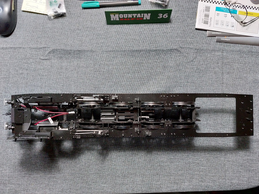

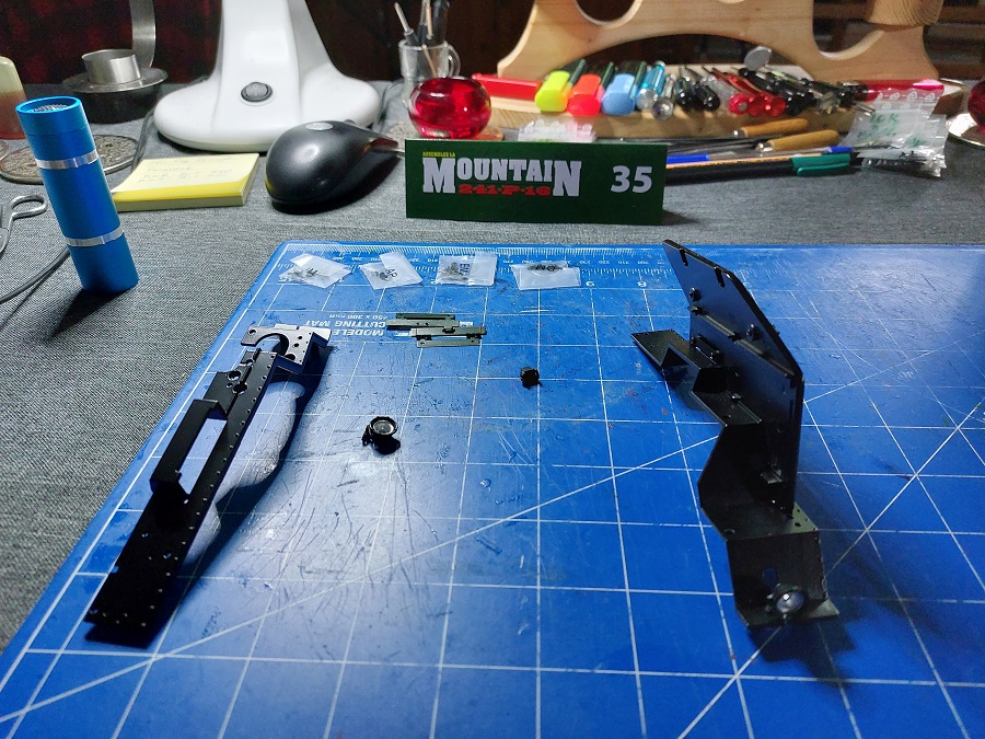

Heute kam die 36 des Dampfers daher und hatte den hinteren Umlauf des Führerhauses dabei. Ich dachte, das Ding wird nicht befestigt, aber laut Bauanleitung sollte das Teil mit sechs Schrauben angebracht werden.
In den nächsten zwei Ausgaben werden die acht Radschütze geliefert. Ich verstehe nicht, warum die den Rahmen nicht weiter bauen und ebenso fehlt auch noch das Nachlaufrad. Da kann man nur mit dem Kopf
wackeln und "nee nee nee" sagen. :cracy:

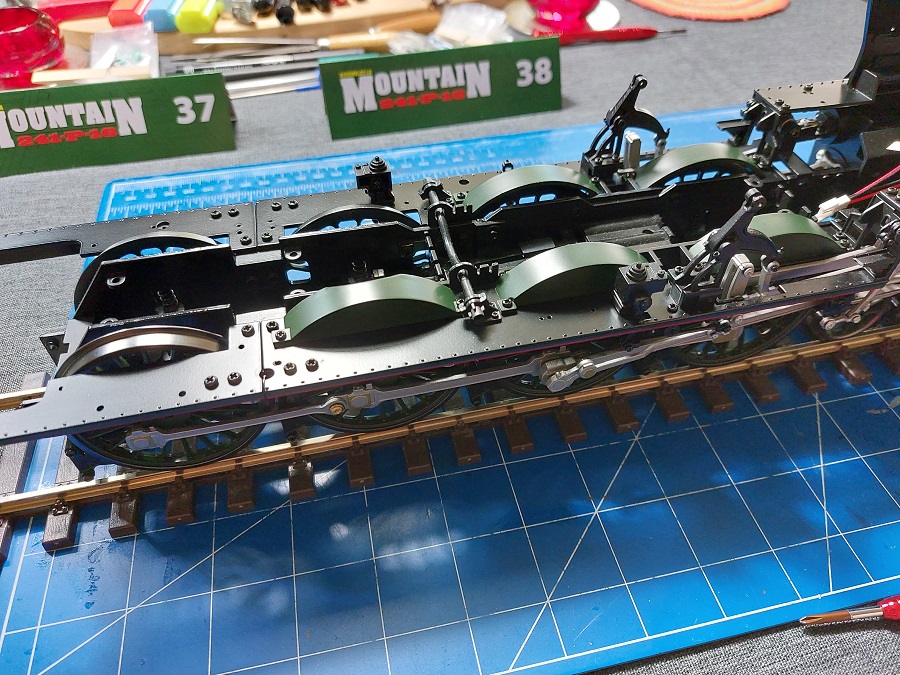

Heute Nachmittag kamen die Nummern 37 und 38 der Dampflok ins Haus. Waren insgesamt 8 Schutzbleche, die auf beiden Umläufen befestigt wurden. Einer aus der 38, hatte eine
Brandstelle auf dem Bogen. Habe die geschmolzenen Reste beseitigt. Entweder lasse ich es so, oder ich werde es anspachteln. Mal sehen. Kommt man ja zu jeder Zeit dran. Die acht
Teile waren fix angeschraubt. In den nächsten zwei Nummern, der 39 und 40, kommen zwei Kesselteile. Werde ich mir jede Woche bestellen. Nicht das es plötzlich keine mehr gibt!!!!!

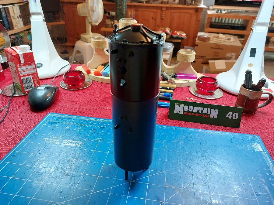

Dienstag, 5. Juli 2022, 15:25

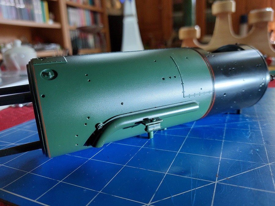

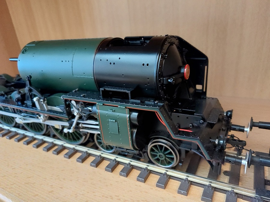

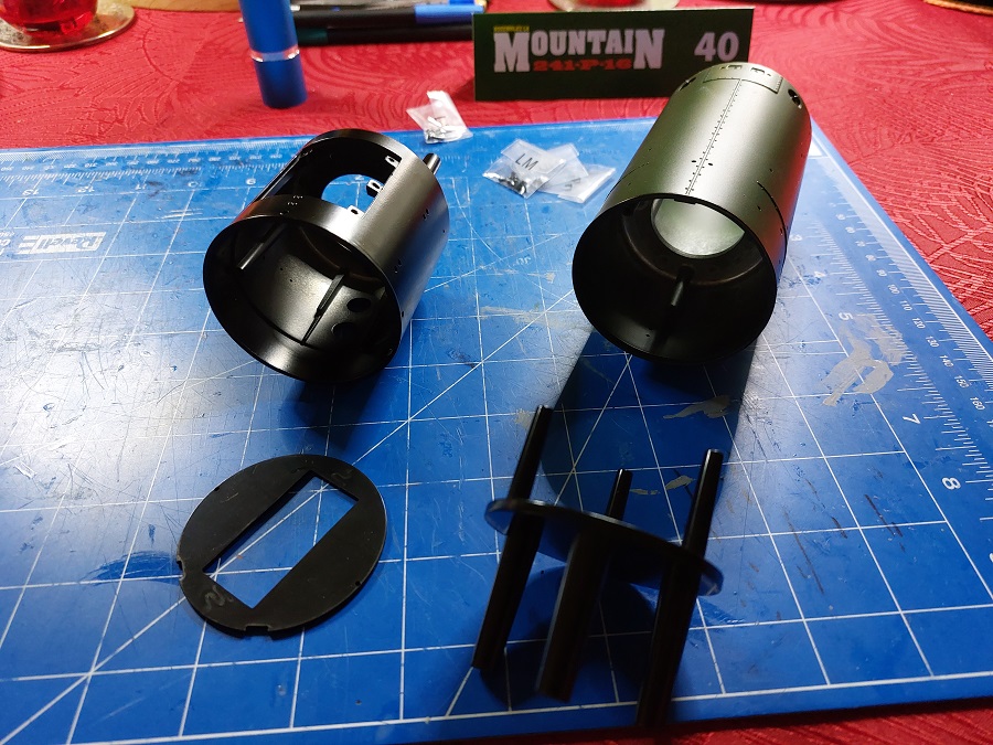

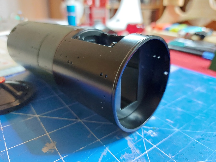

Heute kam die 40 der Dampflok ins Haus und hatte das Kesselstück Nummer eins dabei. Das Verbindungsteil in das zweite Rohr gebaut. Trennscheibe in die eins und dann
mit der zwei verbunden. Zum Schluß wurde noch die Rauchkammertür angeschraubt. Mit dem Kessel geht es in zwei Wochen weiter.

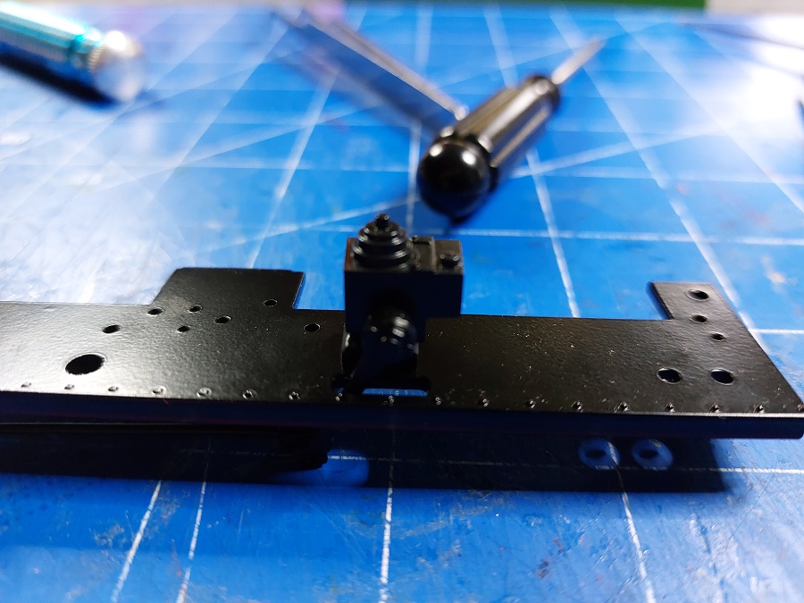

Mittwoch, 13. Juli 2022, 15:04
Heute kam die 41 ins Haus und hatte zwei Rohr Anhängsel dabei. Waren schnell verschraubt. Die nächste und übernächste Nummer werden wieder Spannend, da kommen die zwei letzten Kesselrohre daher.
Shit, auf den Bildern sehe ich, das ich die zwei kleinen Aufbauten an die untere Seite der Anhängsel verschraubt habe. Müssen aber an der oberen Seite befestigt werden. Mache ich heute Abend. :(
