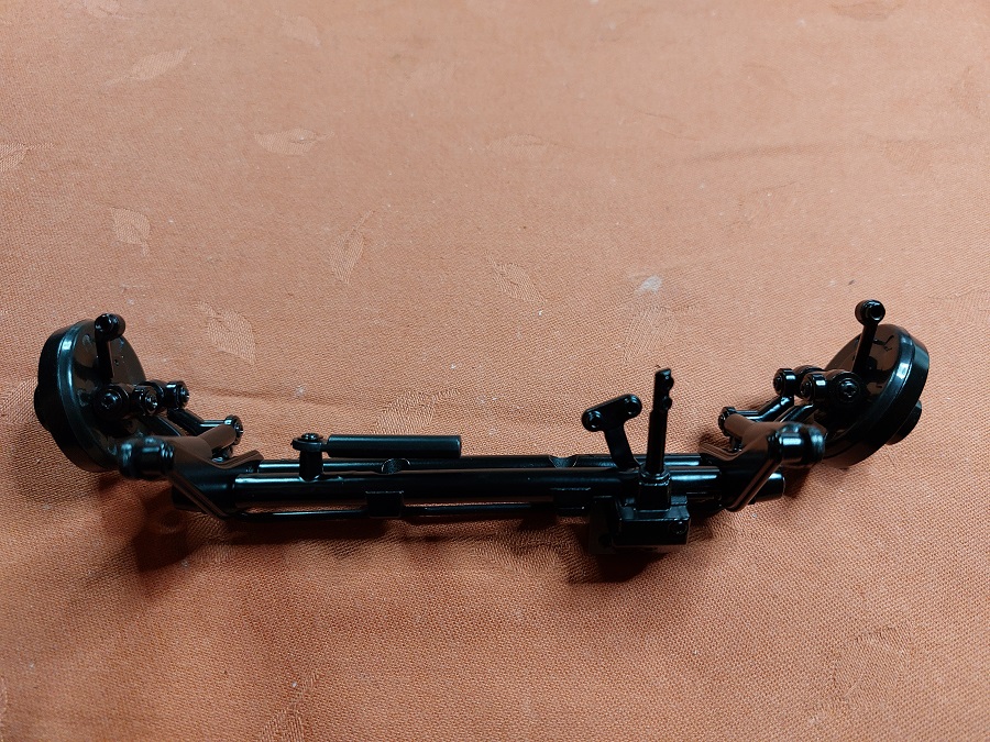

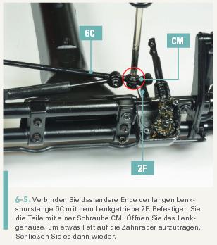

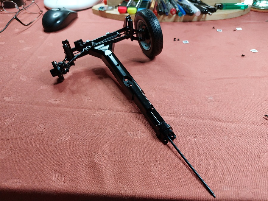

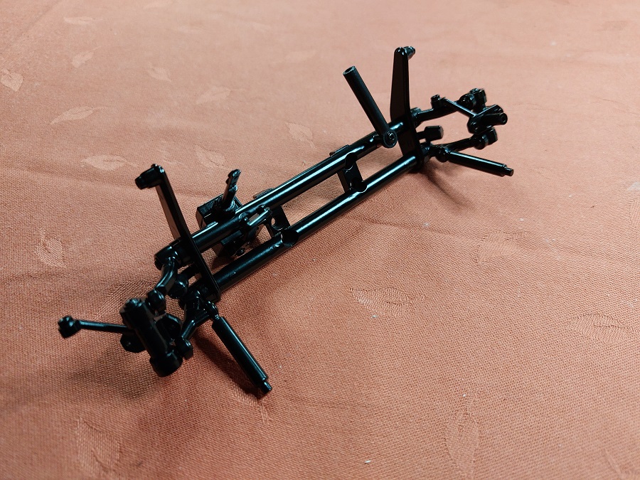

Lenkgetriebe
es war schlau von dir das Lenkgetriebe vor dem Zusammenbau zu fetten. In der Bauanleitung 6 heißt es nun offiziell:
Viele Grüsse...
Karsten :lol:

Mittwoch, 19. Januar 2022, 20:14
index.php?page=Attachment&attachmentID=486059
Viele Grüsse...
Karsten :lol:
Hallo zusammen...
Ist ja witzig mit dem Fetten. :lol:
Grüße Torsten :wink:
Mittwoch, 19. Januar 2022, 23:29
Hallo Karsten und Torsten. :wink:
Tja, das einfetten von Getriebeteilen habe ich schon immer selbstständig gemacht. Dazu brauche ich keine Anweisung aus der Bauanleitung.
Aber dieses merkwürdige Lenkgestänge kommt mir doch etwas seltsam vor.
Mal sehen, ob es später auch funktioniert.
Viele Grüße Bernd. :prost:
Donnerstag, 20. Januar 2022, 01:04
Mit diesem "merkwürdigem" Lenkgestänge/getriebe hab ich einige merkwürdige erlebnisse gehabt ;) (beim echten käfer). Im Rahmen des Käferclub Allgäu kam einmal ein Bauer, der beim Fahren ein Lenkspiel von 3/4 umdrehung lenkspiel am Lenkrad hatte.!! (konnte durch nachstellen einer einstellschraube fast auf null reduziert werden). Der ist aktiv die ganze Zeit damit gefahren. Die Technik der "Rollenlenkung" war vom allerersten bis zum allerletzten Käfer mit der alten Vorderachse unverändert. Ein lenken mit Rollenlenkung im Stand mit Breitreifen ist fast wie Lenken ohne laufendem Motor bei einer Servolenkung.
Kann sich heute wohl keiner mehr vorstellen, so war es damals eben. Technik von 1939. Den Käfer konnte man auch ohne Karosserie fahren. Lediglich die Lenksäule musste "Abgestützt" werden. ( Hab ich gemacht, ist gigantisch :P )
Was ich beim Modell sehe, stimmt weitgehendst. Auch damals war Wartung und Einstellung ein Thema.

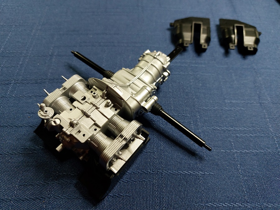

Heute ist die zweite Lieferung des VW Käfer bei mir eingetroffen. In ihnen waren Teile der Vorderradaufhängung und erste Teile des Motors enthalten. Auch ein Flaschenöffner war dabei.
Die Teile der Vorderradaufhängung waren zum größten Teil aus Metall, bei den Motorenteilen war der Plastikanteil größer. Lies sich alles problemlos zusammen schrauben. Die Bauanleitungen
sind übersichtlich und leicht zu verstehen. Ich arbeite eh nur nach den Bildern. Die Texte lese ich mir nie durch. Die vier Ausgaben sind abgearbeitet und nun heißt es wieder warten und Tee trinken.

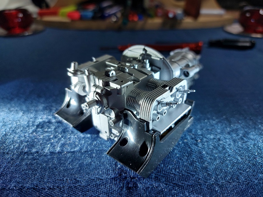

Hab gerade Nr 6 erhalten und bin jetzt doch ein wenig skeptisch. Am Rahmentunnel (Nr 5) seh ich ein paar merkwürdigkeiten. Werde aber noch abwarten. Vielleicht richtet sich es im ganzen ja noch. Ich hab etliche Käfer von 1958 bis 75 zerlegt, Restauriert (mit herunternehmen der Karoserie), Motoren neu aufgebaut, und kenne die Eigenheiten und unterschiede der Baujahre immer noch sehr gut. Auch habe ich neben einer Original Reparaturanleitung / Lehr und Nachschlagwerk - Verlag A. Bucheli von Aug. 1960, einiges an Käferliteratur. Von einem Bausatz mit einem geschätzten Preis von 1000€ erwarte ich exakte Genauigkeit. Ich werde es hier weiterverfolgen, und euch "gnadenlos :D " über mögliche fehler informieren. Ich will die Karosserie abnehmbar machen, und lege somit auch wert auf ein genaues Chassis. Ich zähl mich nicht gerade zu den "Korintenkaker", aber bei dem Preis......? :huh:.
Montag, 14. März 2022, 17:17
Hallo Ehvorwald. :wink:
Da stimme ich mit dir überein. Der Motorblock schließt bei mir teilweise nicht so schön ab, wie es sein sollte. Die Schrauben habe ich mit einem Minitropfen Öl das Eindrehen erleichtert.
Ansonsten passt alles prima. Ein Sack AM-Schrauben fehlte bei mir, aber ich hatte noch Ersatz von den vorherigen Nummern. Die Nummern 8 bis 11 waren heute dran und sind wie im Fluge
verarbeitet worden.

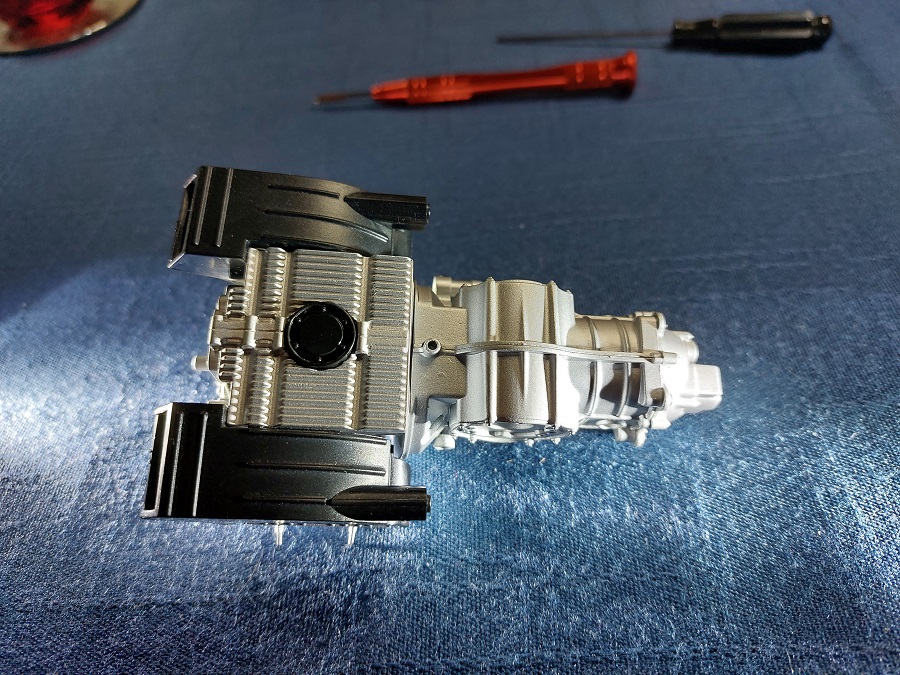

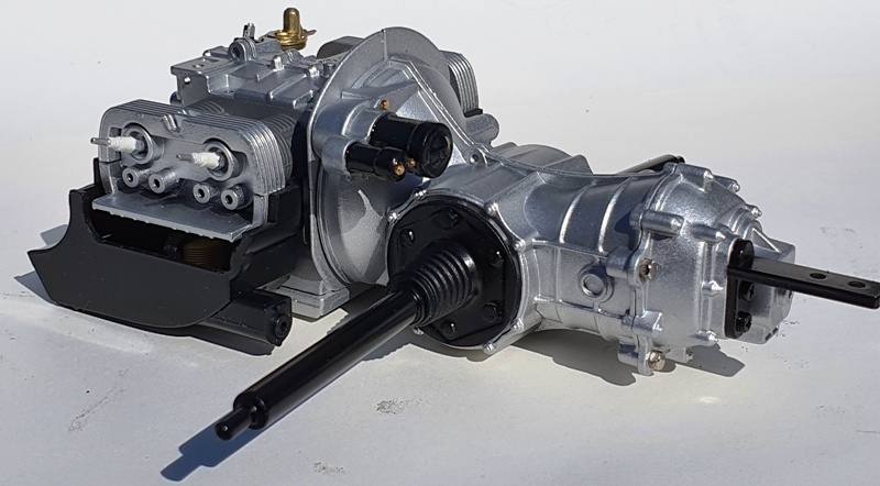

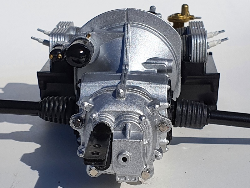

Aufwertung Motor und Getriebe
Andreas (Grannyandy) hat seinen Käfermotor farblich aufgewertet und Verbesserungen vorgenommen.
Den Vorschläge habe ich teilweise übernommen und stelle sie hier vor:
Zylinder 9E und 9F: Vallejo 71.065 Steel (Metallic)
Benzinpumpe 9B : Vallejo 71.067 Bright Brass (Metallic)
Schlauchstück 8G : Revell Aqua Color 36302 Schwarz, seidenmatt
Keramikkörper der Zündkerzen 9A : Revell Aqua Color 36301 Weiß, seidenmatt
Um die Passgenauigkeit der Gehäuseteile zu erhöhen, sollten die Kontaktflächen mit einer Feile oder Sandpapier nachbearbeitet werden.
Anlasser und Magnetschalter 8F, Getriebedeckel 11C : Revell Aqua Color 36107 Schwarz, glänzend
Zusätzlich sind Modellbauschrauben M 0,8 x 6 mm (Anlasser und Magnetschalter 8F) und
M 1,6 x 4 mm (Getriebedeckel 11C und Lagerschild 9D) verwendet worden.
Einige dieser Änderungen werden am fertigen Modell verdeckt und somit nicht mehr zu sehen sein.
Als Modellbauer weiß man aber was man gemacht hat und erinnert sich später gerne daran. :rolleyes:
Grüsse... Karsten

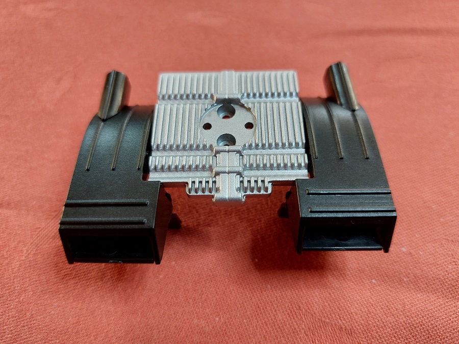

Hallo Interessierte,
in meiner heutigen Lieferung mit den Bauabschnitten 12 - 15 war ein fehlerhaftes Teil mit drin. In Bauabschnitt 14-5 soll man mit einer Schraube DM das zweite Bodenblech festschrauben. Hier fehlt aber der zweite Gussast an der rechten Seite des Bodenblechs. Ist mir erst aufgefallen, als ich fünf Schrauben festgedreht hatte, aber in der Bauanleitung von sechs Schrauben gesprochen wird. Habe IP mal eine Mail gesendet.
Rüdiger

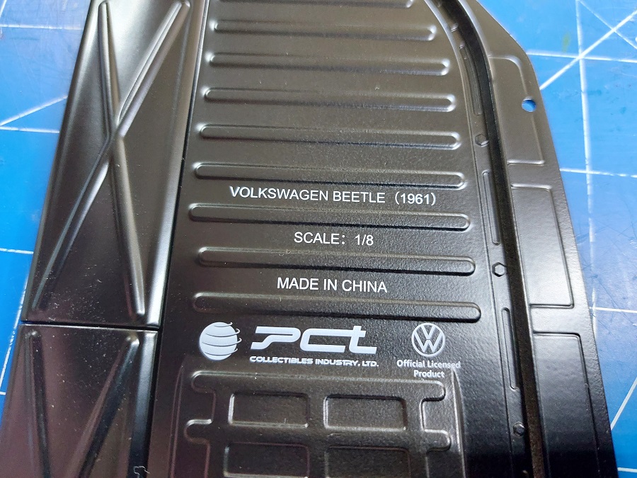

Mittwoch, 20. April 2022, 15:26
sehr interessanter Aufdruck an der Bodenplatte. gleich ma PCT gegoogelt und siehe da.
"Mit einem Verkaufsvolumen von über US $ 58.000.000 im Jahr 2013 ist PCT stolz darauf, weltweit führend in der Produktion von Druckguss-Sammlerstücken für die Partwork-Industrie zu sein, kooperiert mit allen Unternehmen, die an der Veröffentlichung von Partwork-Sammlungen beteiligt sind, und genießt eine Welt führende Position für Die-Cast Modelle und Figuren mit über 70 % Marktanteil."
