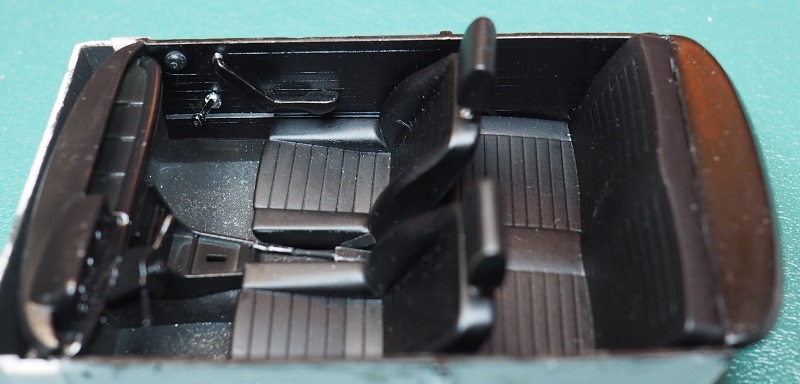

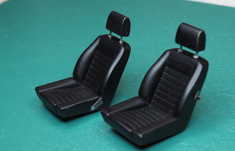

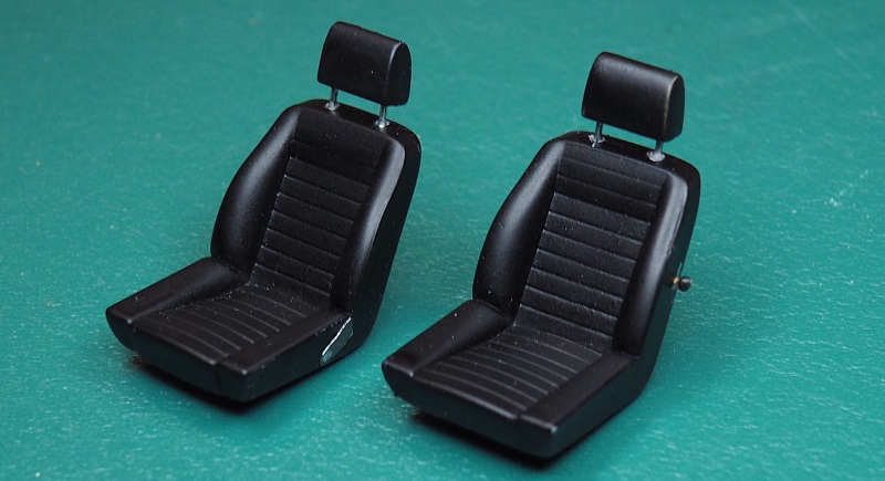

ich bin wieder ein wenig weiter gekommen. Zunächst habe ich mal den Fahrersitz entsprechend dem Beifahrersitz gekürzt.
Beide Sitze sind nun gut 3mm flacher, das wäre im Original gute 7 cm. Das ist schon eine Menge. Die Sitze passen mit den abgerundeten Kanten und Ecken jetzt sehr gut in die Wanne.
Und selbst für das Scharnier war noch genug Platz.
Den Innenraum und das Armaturenbrett habe ich lackiert und die Türverkleidung mal soweit möglich mit meinen Anbauteilen komplettiert. Es fehlt noch der Türöffner und für hinten die Armlehne und der Aschenbecher.
Mal alles grob zusammengesteckt sieht es schon ganz nett aus. Müsste nur mal wieder staubgewischt werden.

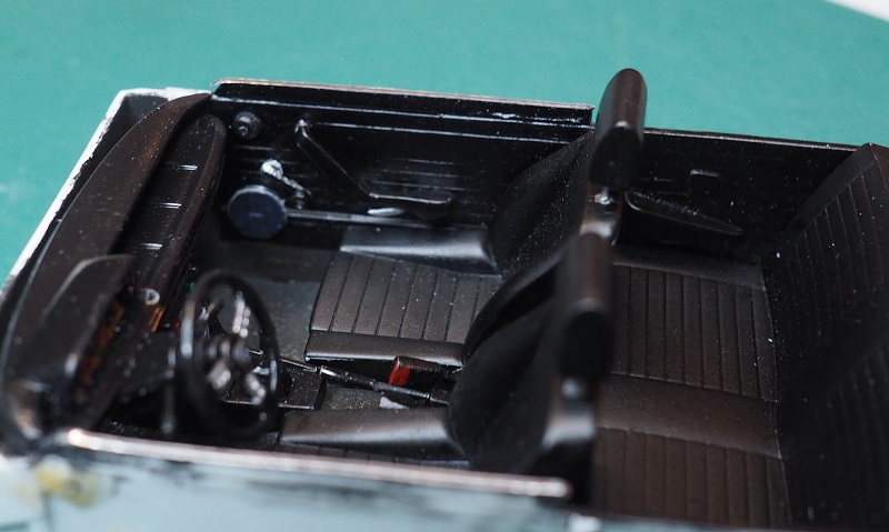

Ulrichs Beitrag hat mich motiviert die Fensterkurbel doch nochmal besser zu platzieren und damit den Maßstabsfehler zu kaschieren. Jetzt habe ich eine bessere Position gefunden, denke ich.

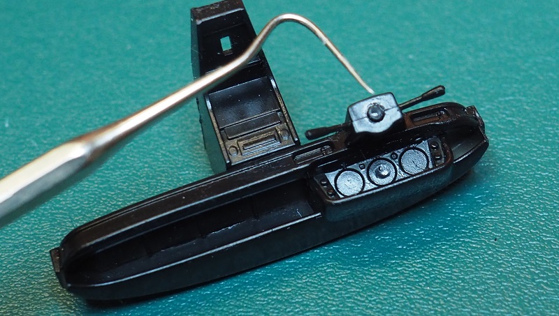

Im Innenraum ging es mit den Gurtpeitschen und den Armlehnen für die Rückbank weiter. Auch den Türöffner habe ich heute montiert. Damit ist die Beifahrerseite soweit fertig und der Sitz konnte eingeklebt werden..

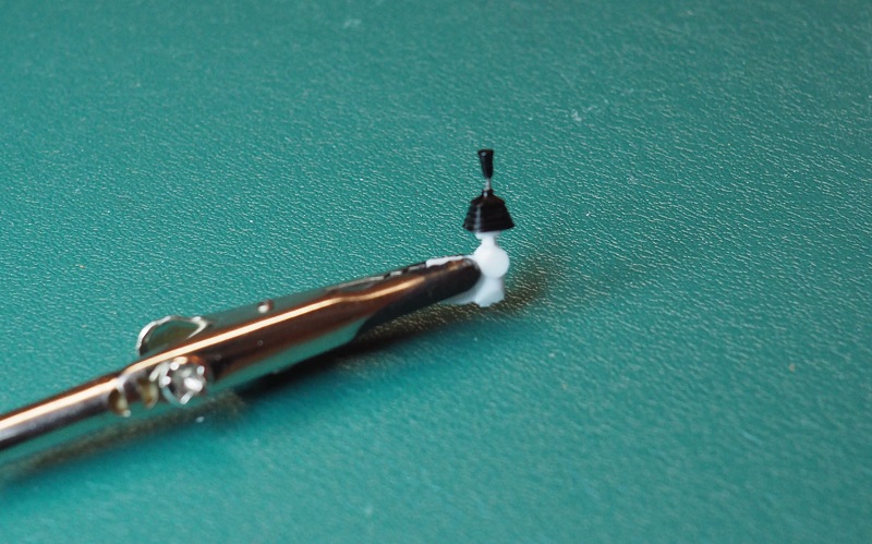

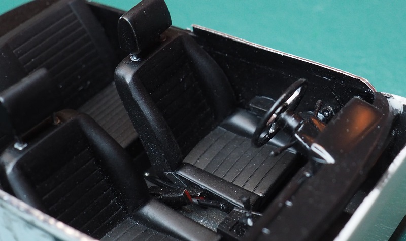

heute habe ich dem Schalthebel erst mal eine Schaltstange aus Metall verpasst und den Hebel ein wenig verlängert. Der ist m.E. nach zu kurz geraten.
Geschnitten, gebohrt ....., nee zu lang
jetzt mal die richtige Länge
und dann noch Lack und fertig ist der Schalthebel
Im Innerraum ging es mit der Bestückung der Türverkleidung weiter. Armlehne, Türöffer, Fensterheber und Öffner für die Dreiecksfenster wurden gebaut und montiert.
Jetzt konnte auch der Fahrersitz an seinen Platz.
Jetzt kann es so langsam mit dem Armaturenbrett und dem Lenkrad weitergehen. Da stehen mir auch noch einige Änderungen bevor.

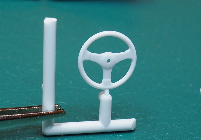

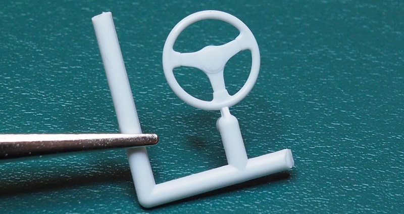

heute ging es mit dem Lenkrad weiter. Im Bausatz enthalten ist ein "Turbo"-Lenkrad.
In meinen 02 gehört aber ein Petri Lenkrad wie es im damaligen Sonderausstattungsprogramm von BMW angeboten wurde.
Das Turbo Lenkrad ist dem Petri Lenkrad schon grundsätzlich sehr ähnlich, also versuchte ich den Umbau. Als erstes bekam das Lenkrad eine Zentrierbohrung, zum einen damit der Hupknopf später auch schön mittig sitzt, zum anderen soll das Lenkrad eine Lenksäule bekommen und beweglich montiert werden.
Der Turbo Hupknopf wurde abgeschliffen und
.. die Speichen gerade gefeilt und mit einer dreier Lochung versehen.
Hupknopf und Lenkachse wurden montiert. Fertig ist der Rohbau.
Jetzt muss natürlich in die Lenksäulenverkleidung mit einer entsprechende Bohrung zur Aufnahme und Führung der Lenksäule versehen werden.
Erste Passprobe, ich bin zufrieden. Morgen folgen dann noch die Schrauben im Lenkkranz und das BMW-Logo für den Hupknopf dann ist das Lenkrad soweit fertig.

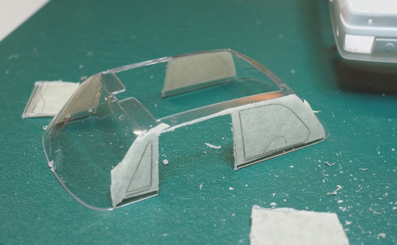

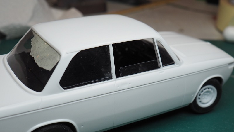

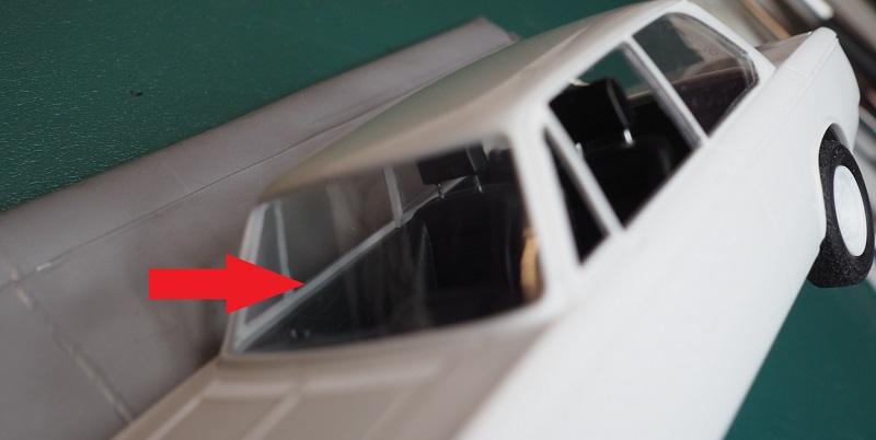

da ja nun der Innenraum soweit vorbereitet ist habe ich mich mit den Fenstern beschäftigt. Auf der Fahrerseite bleibt das Fenster komplett heruntergekurbelt, auf der Beifahrerseite steht das Fenster ein stück hochgekurbelt.
Die Scheibenkontur lässt sich ja schön an der Karosse abnehmen und auf stabile Klarsichtfolie übertragen.
Das Fenster habe ich dann von außen an den Innenraum geklebt. Es ist zu beachten, dass das Fenster nicht senkrecht hochläuft, sondern leicht in den Innenraum geneigt ist. Halt der Karosserieform folgend. Ich habe die Folie entsprechnd über ein Stahllineal geknickt. Dann sieht es auch soweit stimmig aus.
... und noch eine Passprobe mit dem Glaseinsatz...
und mit der Karosse....
So kann es bleiben. Der Feinschliff folgt.

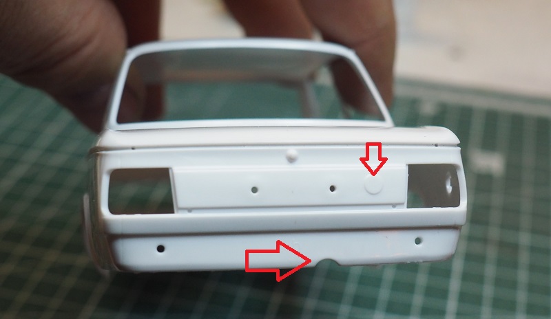

Um dann wenigstens noch etwas produktives zu machen, habe ich einige Turbo-spezifische Karosseriemerkmale auf die "normale" Serie umgerüstet. Im Einzelnen gehört der Ausschnitt für das Auspuffendrohr auf die rechte Seite,
das BMW Emblem wandert vom Heck auf den Kofferraumdeckel und der Luftdurchlass in der Frontmaske gehört geschlossen.

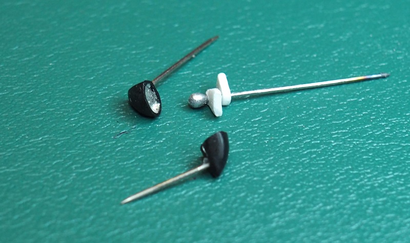

heute habe ich die Spiegel für den 2002 vorbereitet. Anstelle der Serienspiegel hatte meiner die sportlichen Engelmann Spiegel mit in Wagenfarbe lackierten Gehäuse.
Die Spiegel und Träger sind soweit vorbereitet und können demnächst zum lackieren.
